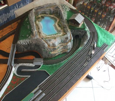

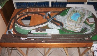

I lavori proseguono con la posa dell'erbetta in alcune zone.
Vista generale
Vista generale
Vista lato stazione
Vista lato stazione
Vista lato chalet
Vista lato chalet
Vista altopiano lato laghetto

Alceo secondo me è troppo uniforme come colore, dovresti provare a mischiare più tonalità di fogliame in un barattolo, poi lo cospargi nelle zone dove vuoi agire, per migliorare ulteriormente l'effetto prima della stesura avrei cosparso la zona con un mix di polvere di legno, acqua e vinavil, questo per ricreare l'effetto terra, non aspetti che asciuga ma lo cospargi con il fogliame, spero di averti dato alcuni spunti :wink:
#779 Messaggio da Excalibur »
Massimiliano, sto seguendo le istruzioni della DeA, che non saranno certo il massimo.
Fornisce due tonalità di verde, una chiara ed una scura, seguendo le istruzioni le ho mischiate in barattolo ed ho sparpagliato la mistura con un colino da te, dopo aver steso uno strato abbondante ed uniforme di vinavil non diluita, senza per altro aggiungere la polvere di legno, magari potrò creare delle chiazze di tonalità diversa qua e là.
Come saprai sono al mio primo plastico in assoluto e mi sembra già molto quello che riesco a fare, strada facendo penso di potermi migliorare.

#781 Messaggio da Egidio »
Excalibur ha scritto: venerdì 31 agosto 2018, 11:18 Massimiliano, sto seguendo le istruzioni della DeA, che non saranno certo il massimo.
Credo che le foto non rendano giusto merito al buon lavoro fin qui eseguito..........
Molte volte l' occhio meccanico della fotocamera o del cellulare non catturano al meglio i particolari d' insieme dei lavori o meglio.
Saluti. Egidio. [51]

#790 Messaggio da Excalibur »
Questi sono tutti i tronconi di binario che ho a disposizione per poter giostrare con i vari convogli, credo che possa esserci spazio per tutti e cinque i locomotori.

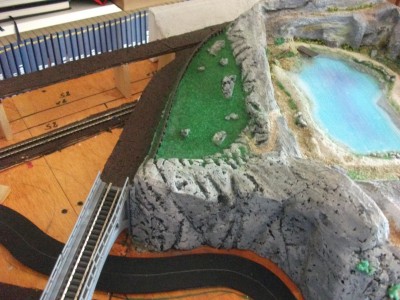

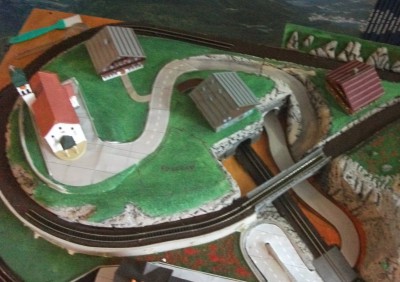

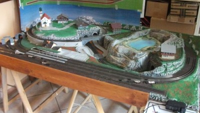

Posto di seguito le foto che mostrano come io abbia voluto intendere l'altura di sinistra.
Come già anticipato in precedenza, mi piaceva poco la soluzione, come alcuni avevano suggerito, di una strada che sbuca da sotto un laghetto e che non si sa da dove provenga.
Generalmente una strada segue il tragitto di una ferrovia, o viceversa, sicchè io ho creato una strada parallela alla ferrovia che si immette in un tunnel e si può immaginare che segue lo stesso itinerario, creando infine un incrocio con la stradina che sale alla Chiesa.
Con questa soluzione, come molti mi avevano giustamente fatto notare, non mi rimaneva più tanto spazio da dedicare alla fattoria, così ho invertito la sua posizione con quella dello chalet ed ho ora tanto spazio da dedicare al pascolo, al trattore ed ad altri attrezzi agricoli.
Mancano ancora tutte le rifiniture, quali le staccionate, i sentieri, la semina dell'erbetta, la segnaletica orizzontale stradale e tante altre cosucce che verranno in seguito.

#796 Messaggio da v200 »
Ottima soluzione, variare e sperimentare è il sale del plasticista ;)
#797 Messaggio da Excalibur »
Grazie Roberto, detto da te è di conforto.
Le foto non sono granchè, giornata uggiosa e poca luce, mi ripropongo di farne delle migliori una volta che avrò posizionato e sistemato i particolari.

#800 Messaggio da v200 »
Con calma ognuno di noi valuta le varianti che si possono fare, ciò denota l'evolversi del modellista che esplora nuove vie ;)
