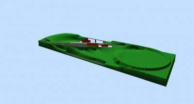

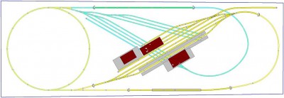

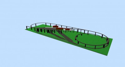

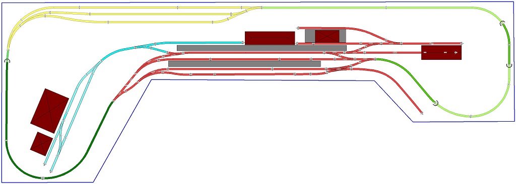

#55 Messaggio da MrMassy86 »

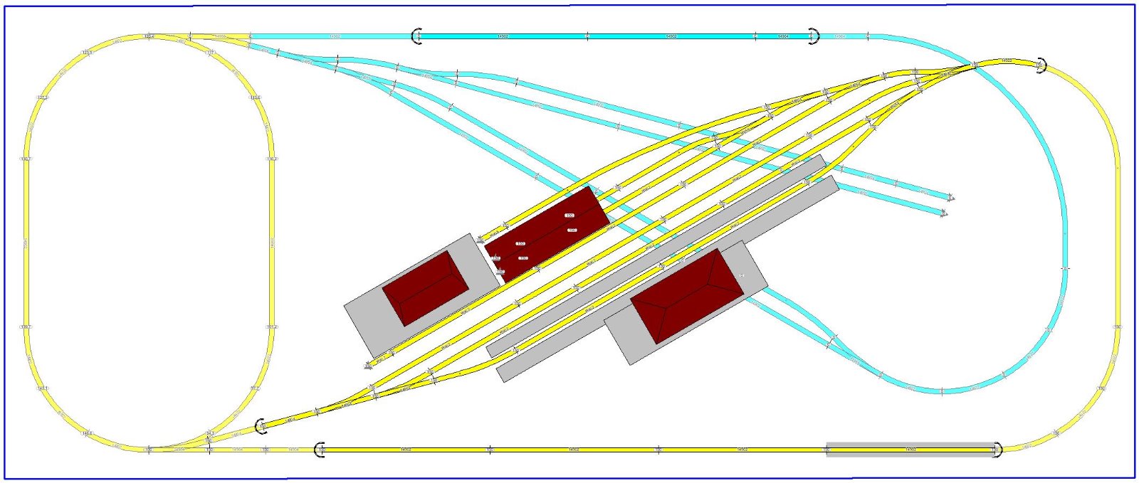

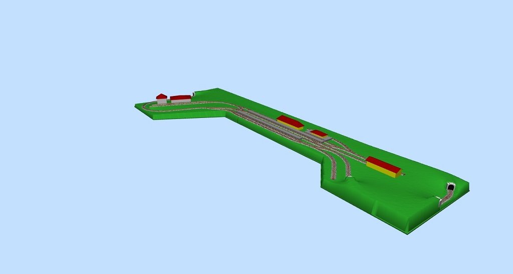

v200 ha scritto: ↑giovedì 12 marzo 2020, 17:22 Visto la ricerca di spazio non andrei oltre la III epoca con un inizio di IV, in questo modo non sarai obbligato a comprimere troppo il tracciato scegliendo una linea secondaria a trazione termica ( diesel vapore ) . Linee in maggioranza nei piccoli tragitti vicinali, l'elettrificazione era appannaggio delle linee più importanti a doppio binario
Roby che raggi di curvatura si usano in N per non avere problemi?
ClaBos ha scritto: ↑giovedì 12 marzo 2020, 17:48
Oggi ho il pc che non va.. Potresti mettere un due Screen shot dei tracciati? Così gli do un'occhiata. Grazie
Claudio Eccoli :wink:

#56 Messaggio da ClaBos »
Grazie. Che misure hanno rispettivamente?
Claudio - Volere é potere!!
Messaggi: 15807
Re: In cerca di aiuti e consigli
#57 Messaggio da MrMassy86 »
ClaBos ha scritto: ↑giovedì 12 marzo 2020, 20:05 Grazie. Che misure hanno rispettivamente?
La larghezza è 2,6mt e 2,7 mt, forse si possono ridurre ulteriormente sapendo i limiti di raggio che è consigliato utilizzare :wink:

#60 Messaggio da MrMassy86 »
Grazie Roby per il link, mi è tornato molto utile :wink:
Claudio dopo aver letto il link di Roby ho rivisto il progetto utilizzando curve un po' più strette(si potrebbe utilizzare il raggio ancora più stretto ma visto che hai in mente l'uso delle vaporiere io non l'userei) e ho guadagnato qualcosa, ora la lunghezza si è ridotta a 2,2mt di meglio non riesco
Progetto ClaBos.zip
L'altro è già al limite, di meglio non si riesce

#61 Messaggio da ClaBos »
MrMassy86 ha scritto: ↑sabato 14 marzo 2020, 19:00 Grazie Roby per il link, mi è tornato molto utile :wink:
Progetto ClaBos.zip
Per risparmiare un pò di soldi in binari e scambi ho ridotto un pò di binari nella stazione fantasma....non prevedo a breve di avere molte locomotive con relative carrozze/vagoni...e ho tolto anche il binario morto a destra della stazione principale...ti allego screen shot e progetto modificato.
Nuovo ClaBos.zip

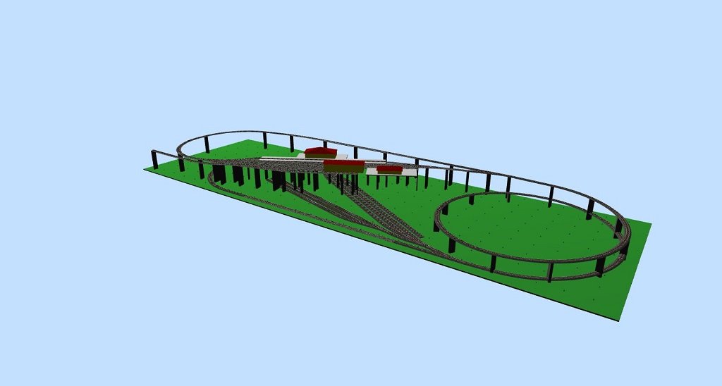

#62 Messaggio da MrMassy86 »
Claudio il progetto come ti ho sempre detto è molto personale quindi deve piacere in primis a te, io avevo progettato la stazione ombra il più capiente possibile perché più convogli riesci ad alternare e più aumenta il realismo, però per il discorso economico ti capisco in pieno, al massimo mi lascerei la possibilità in futuro di ampliare la stazione come da progetto iniziale andando a sostituire gli scambi.
Il tronchino personalmente non lo toglierei non solo per un discorso estetico ma proprio funzionale, il tronchino era studiato per fare le manovre in zona deposito/scalo senza invadere la piena linea poi la scelta spetta a te.
Una precisazione, l'elicoidale fatto in quella maniera ha una pendenza un po' al limite,(avevo fatto solo un giro) valuta semmai la possibilità di fare due giri, avresti una pendenza più dolce :wink:
Messaggi: 14362
#63 Messaggio da Egidio »
MrMassy86 ha scritto: ↑domenica 15 marzo 2020, 16:59 Claudio il progetto come ti ho sempre detto è molto personale quindi deve piacere in primis a te, io avevo progettato la stazione ombra il più capiente possibile perché più convogli riesci ad alternare e più aumenta il realismo, però per il discorso economico ti capisco in pieno, al massimo mi lascerei la possibilità in futuro di ampliare la stazione come da progetto iniziale andando a sostituire gli scambi.
Sono anch' io in sintonia con i consigli dettati dall' amico Massimiliano..... Saluti. Egidio. [51]

#64 Messaggio da ClaBos »
Dopo aver riletto e rivisto più volte il progetto credo che il tronchino sia meglio lasciarlo.
Per la stazione ombra vediamo cosa fare...
Per fare un giro in più di elicoidale come faccio?
L'altezza totale poi varia di molto?
Volendo convertirlo con binari minitrix diventa un casino?
Costano meno dei fleischmann mi pare.

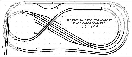

Avrei anche trovato un tracciato che potrei valutare...
http://www.9-mm.ch/filemanager/bergbhf.zip

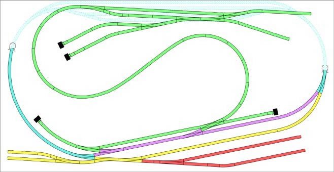

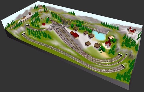

#66 Messaggio da 58dedo »
ciao Claudio,
ho seguito passo passo la tua discussione, personalmente opterei per un progetto più "contenuto" per dimensioni e semplicità del tracciato.
Ti allego immagine di una classica tipologia di tracciato dal quale è possibile facilmente sia a sinistra che a destra, con due deviato, permettere ulteriore sviluppo.
Siccome sono attirato dalla ferrovia e l'acqua, la stazione a piano zero potrebbe essere una piccola stazione di smistamento nonchè piccolo porticciolo lacuale e forse forse piccolo terminal per autocorriere.
La stazione di testa in diramazione, potrebbe essere sede di azienda area termale, quindi traffico di visitatori giornalieri e fabbrica di imbottigliamento e vendita di acqua termale.
Opterei per un periodo di vapore e inizio diesel, convogli e carrozze corte.
Possibilità di manovre, composizioni e scomposizioni da sbizzarrirsi e divertirsi, la piccola stazione nascosta permetterebbe un traffico diversificato.

#67 Messaggio da MrMassy86 »
ClaBos ha scritto: ↑mercoledì 18 marzo 2020, 21:48
Claudio vedo di rifarti il progetto con i minitrix, un giro in più non credo vari molto d'altezza complessiva ma al contrario riduci la pendenza e questo è positivo :wink:
Il progetto che hai postato è interessante, c'è un bel doppio binario e una linea punto a punto, mancherebbe una stazione ombra per aumentare la variabilità d'esercizio.
Molto bello è interessante il progetto postato da Diego, tra l'altro in spazi contenuti, da prendere in considerazione :wink:

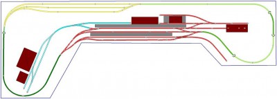

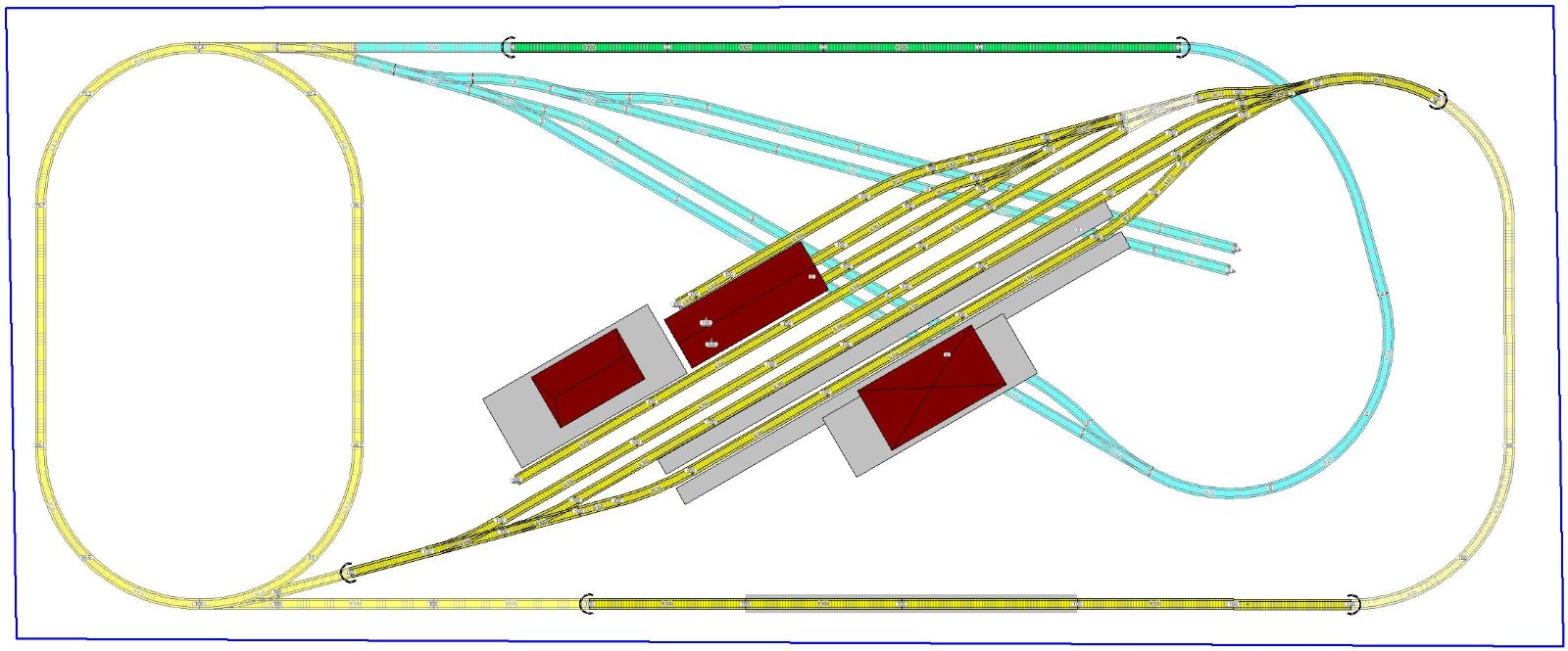

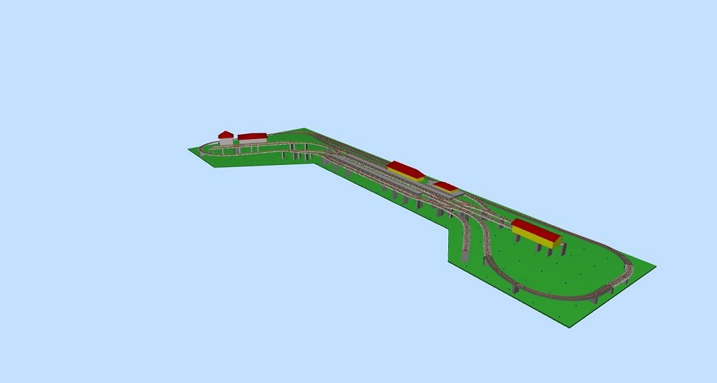

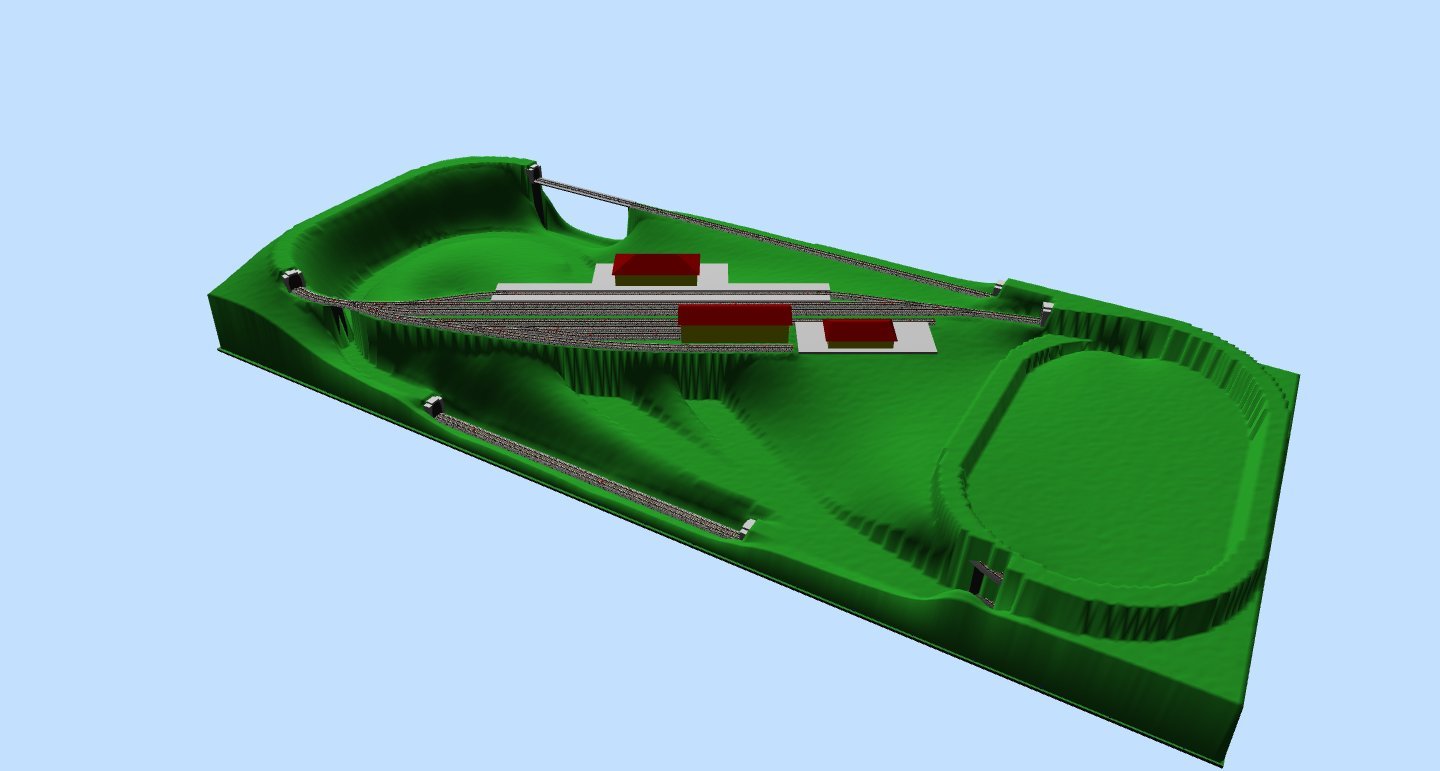

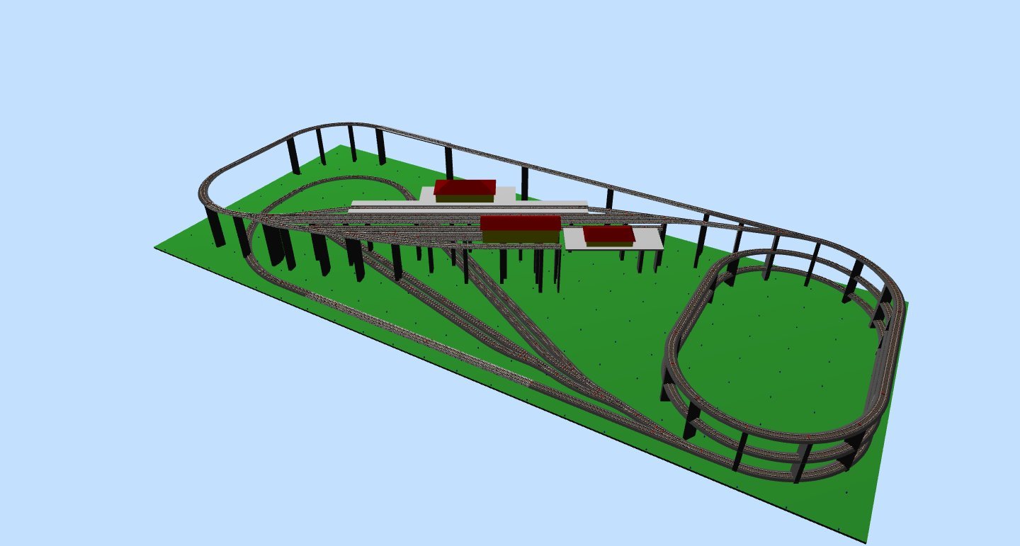

#68 Messaggio da MrMassy86 »
Ed ecco il progetto rivisto con i minitrix :wink:
Progetto ClaBos 2 .zip

#69 Messaggio da ClaBos »
Grazie Massimiliano per l'aiutone... Purtroppo i fleischmann sono buoni ma sono pure costosi... Con i minitrix risparmio qualcosina.
Interessante anche quanto proposto da Diego. Sarebbe bello sapere le dimensioni del plastico.

58dedo ha scritto: ↑giovedì 19 marzo 2020, 9:53 ciao Claudio,

#71 Messaggio da 58dedo »
ciao Claudio, purtroppo è uno dei primi progetti in N di parecchi anni fa, purtroppo le tavole di scarm le ho eliminate, mi ero tenuto questo pdf come memo.
L'accenno storico temporale descritto è quello che avevo pensato di realizzare e andato tutto quanto nel cestino.
L'armamento era fleischmann piccolo, ma non ha binari flessibili, le dimensioni se non erro a ricordare erano circa 140x90
Credo che possa essere tranquillamente progettato in scala TT, rimanendo negli spazi da te indicati.
Ora sono infortunato alla mano destra e ho difficoltà ad utilizzare il pc, se hai pazienza vedrò di rifare le tavole appena abile.

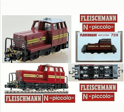

Oggi mi sono preso questo.
Andrà inserito nel futuro plastico. È un fleischmann 7218 analogico che trasformerò in digitale... Vorrei prevedere una piccola zona di smistamento/industriale.
É un'epoca IV delle DB private... Dovrebbe andarci giusto

#75 Messaggio da lorelay49 »
Complimenti, è un'ottima macchina [264]
