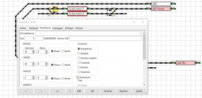

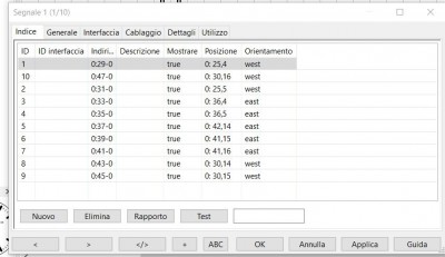

Oggi ho provato il funzionamento dei segnali su rocrail in modalità demo.
Diciamo che funziona tutto, la loco blu va dal blocco 3 al blocco 2... e viceversa, solo che mi aspettavo che con il semaforo rosso non partisse sino a che IO non davo il verde... invece la maledetta parte
Doc... c'è bisogno di te
- Docdelburg
- Messaggi: 6922
- Iscritto il: martedì 4 settembre 2012, 18:16
- Nome: Mauro
- Regione: Estero
- Città: Madrid (España)

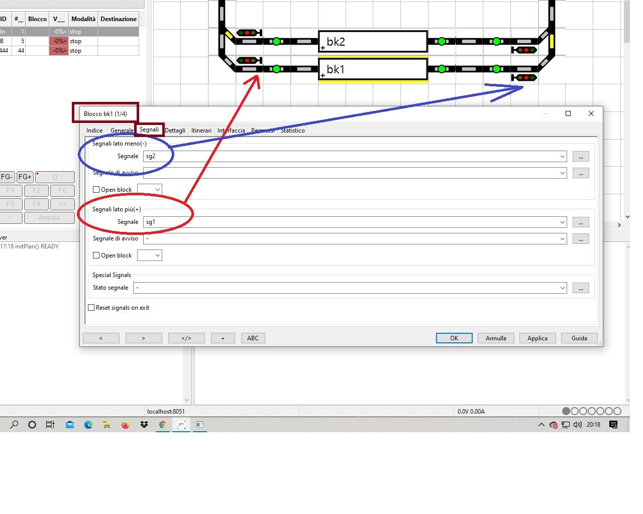

Re: Presentazione e discussione su l'idea di plastico

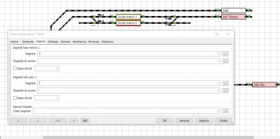

In questo esempio guarda bene le parti evidenziate; vai su BLOCCHI e poi su SEGNALI.
Indica quale segnale è posto sul lato MENO del blocco e quale sul lato PIU' e quindi fai click su APPLICA.
Poi esci dal programma, lo rilanci e provi in automatico gli itinerari. Se ti rimangono i segnali verdi facciamo la seconda puntata......

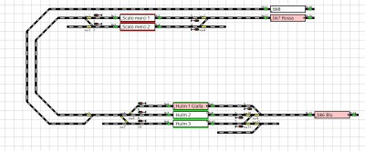

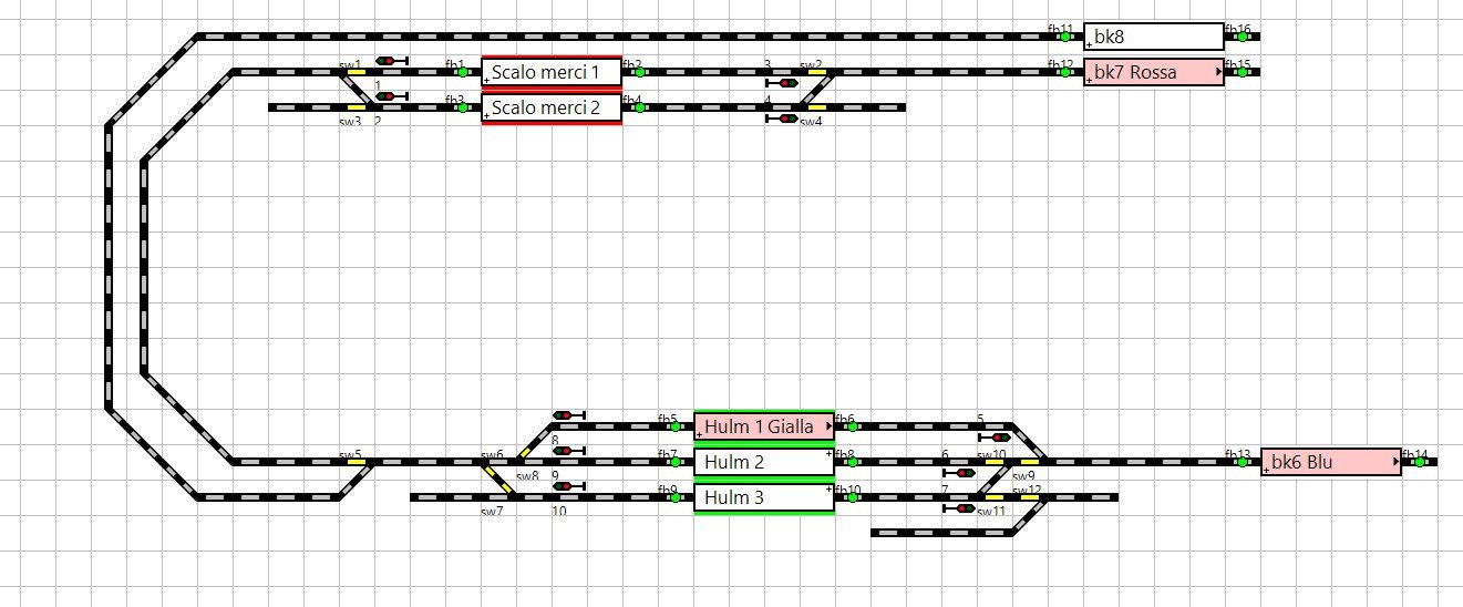

seguendo le indicazioni di DOC ho ridisegnato un tracciato che ricalca quello della mia stazione secondaria con uno scalo merci adibito ad una fabbrica. messo i segnali, sensori ectect dandogli a tutti un indirizzo preciso ed univoco... ho dato corrente e... la locomotiva rossa , adesso nel blocco 7, è partita da Hulm 2 è arrivata a Scalo merci 1 si è fermata e dopo alcuni secondi è ripartita per il blocco 7 con un bel rosso nel segnale 4.
allego immagini

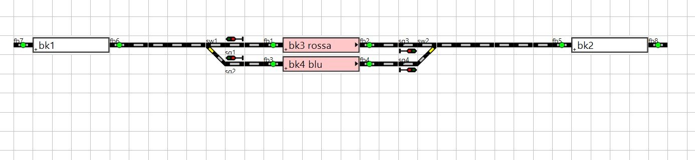

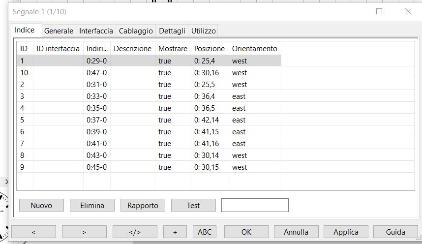

ciao Doc,Docdelburg ha scritto: ↑mercoledì 12 maggio 2021, 12:01 Posta qui il file in formato .zip e vediamo cosa non va......
eccolo il file... forse credo di intuire cosa succede, ovvero il segnale di uscita da un blocco occupato diventa verde da solo, forse c'è da settare qualcosa che non so.

- Docdelburg
- Messaggi: 6922
- Nome: Mauro
- Regione: Estero
Ti ho cambiato i tre blocchi più esterni in stazioni di testa così nelle prove le loco ritornano verso gli altri blocchi.
