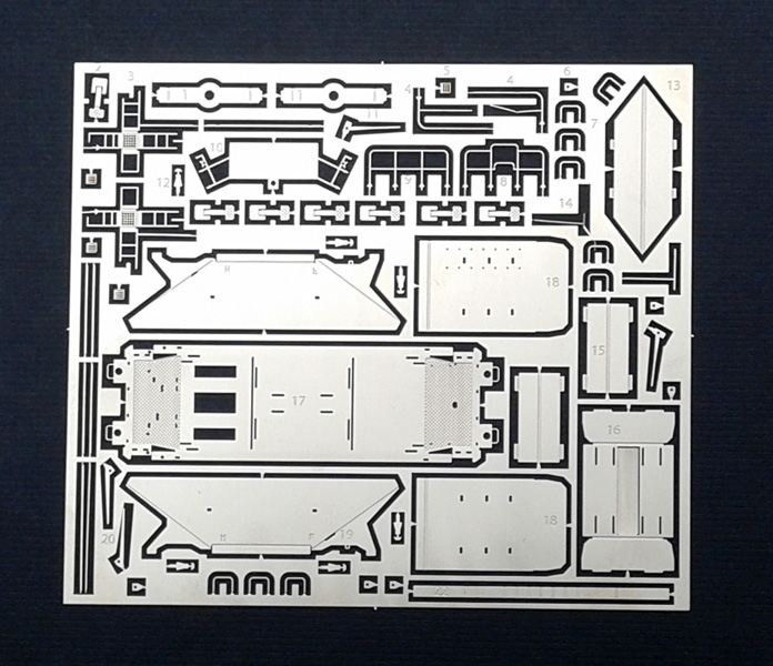

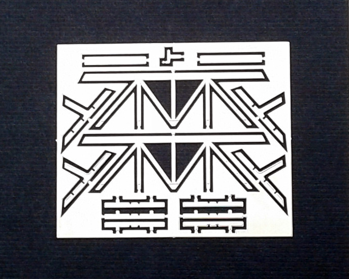

Oggi, finalmente, mi é arrivata la nuova lastrina con le modifiche (spero definitive).
Se Nino vuole che sia presente a Verona, mi rimane una sola settimana per montarla.
Speriamo di farcela, il tempo libero é veramente poco.
Mi ha mandato anche la lastrina del Ctc, ma, quella, difficilmente sarà pronta.
Vedremo.
170,63 KB
Questa é la lastrina del carro
150,04 KB
E questa quella delle travi di rinforzo delle testate.

Questo aggiornamento mi ha permesso di poter vedere tutta la discussione e da buon ultimo faccio ad entrambi dei calorosi complimenti sia per il montaggio impeccabile che per la cura della lastra.
Da iniziando nel campo della fotoincisione ti chiedo: che spessore hanno le lastrine?

Enrico57 ha scritto:
...che spessore hanno le lastrine?
La lastrina del carro é alpacca 3/10 mentre le travi sono da 4/10.
Grazie Giuseppe!
Mi accorgo di aver scritto 4/10 per le travi che invece sono 5/10.
Scusa. :grin:

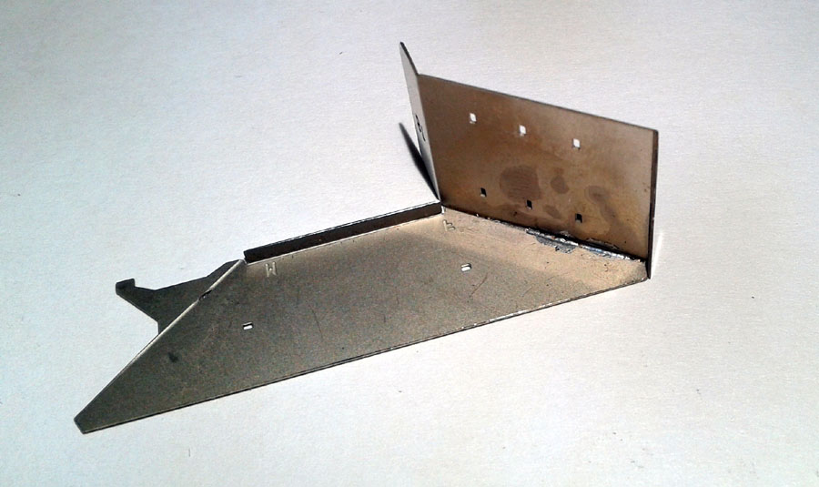

58,3 KB
Questo é il pianale con i bordi piegati.
85,52 KB
Una fiancata e la testata assemblati. Essendo pezzi grandi, ho potuto usare il brasatore a fiamma che fa diventare molto liquido lo stagno e sottili le brasature.

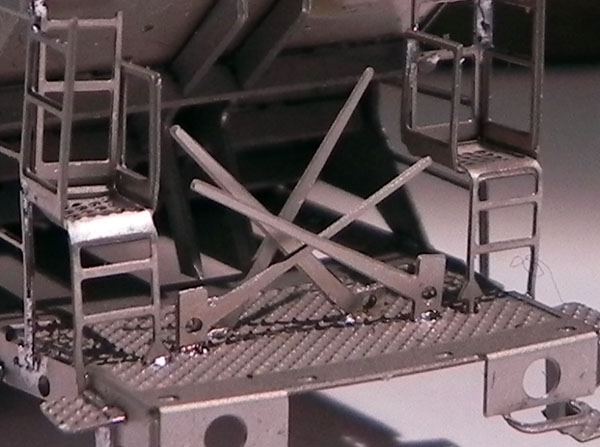

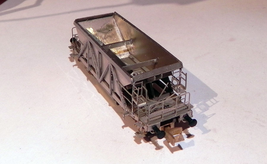

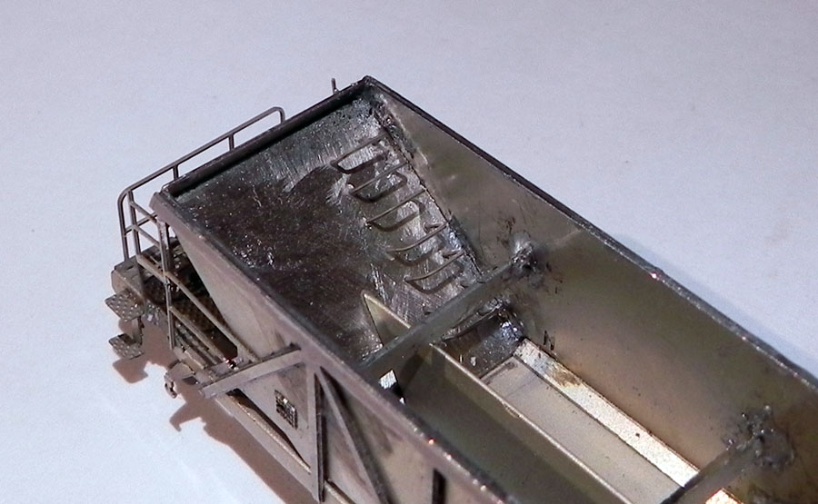

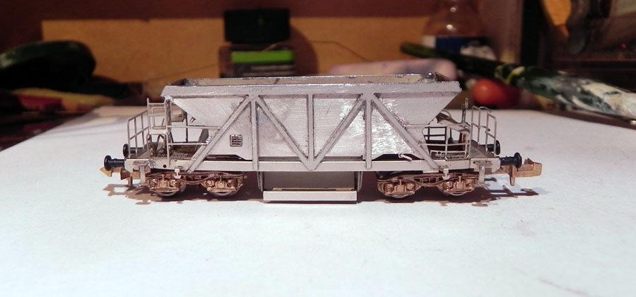

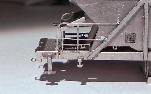

Il carro é finito, ma purtroppo ci sono ancora da fare delle migliorie e Nino che vuole farlo uscire con meno difetti possibile ha detto che rifarà un'ulteriore versione.
Pertanto a Verona non sarà presentato.
Qui metto alcune foto, il resto é visibile sul mio sito.
97,51 KB
78,01 KB
110,85 KB
78,76 KB
52,6 KB
