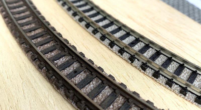

Ciao a tutti,
ho finalmente trovato un attimo per provare l'acrilico che avevo preso tempo fa.
Usando il pennello, ho dato una mano di colore puro sul fungo e poi una passata di colore molto diluito sulla massiciata in modo da scurire e dare profondità.
Rispetto al primo triste tentativo, direi che l'effetto è molto migliore e inizia a piacermi abbastanza.
Condivido un paio di immagini del risultato a confronto con il binario FL vergine.
Come qualcuno di voi noterà, sono binari di vecchia serie con la massicciata molto più chiara rispetto a quelli in commercio neglli ultimi anni.
Tiziano
Messaggi: 15804
Re: Invecchiare binari fleischmann N profi
#29 Messaggio da MrMassy86 »
Mi sembra venuto molto bene!
#30 Messaggio da v200 »
Non male, un buon lavoretto
Messaggi: 23807
#31 Messaggio da Andrea »
Molto realistici Tiziano, bravo.

per i deviatoi, oltre a mascherare aghi e contraghi non credo di poter utilizzare il colore diluito sulla massicciata: si infltrerebbe sotto la piastra e addio...
Tiziano
#33 Messaggio da FrancoV »
Tiziano ha scritto: venerdì 4 giugno 2021, 9:00 Grazie a voi :wink:
beh, con un pennello 000 e mezza goccia alla volta si può anche fare, di certo non ti passa più, vedi tu se ne vale la pena :wink:
