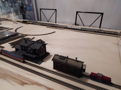

oggi prove tecniche dopo pulizia binari.... anche dopo anni sembra che tutto funzioni, forse un po' d'olio agli ingranaggi delle locomotive non guasterebbe.
Fausto

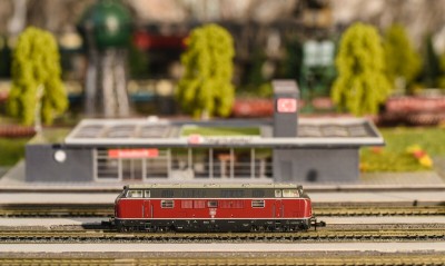

ecco la mia prima loco digitale acquistata su ebay per 110 €
Fausto

Su suggerimento di Doc ho predisposto un tracciato con una coppia di deviatoi, che ho digitalizzato, come da suggerimento, con il dito indice della mani sinistra, mentre la destra manovrava la rotella le multimause.
Per quanto riguarda il tracciato ho deciso che lo farò a moduli, partendo da un tracciato semplice, eventualmente ampliabile in seguito. Probabilmente sbaglierò ma il mio tracciato prevede pochi binari, privilegiando il paesaggio.
Ovviamente sto cercando di capire come dare continuità elettrica ai binari nei punti di congiunzione dei moduli... la prima idea che mi è venuta è di saldare dei fili nell'ultimo tratto di binario e collegarli tramite morsettiera ai corrispettivi del binario posato sul modulo adiacente.
Fausto
