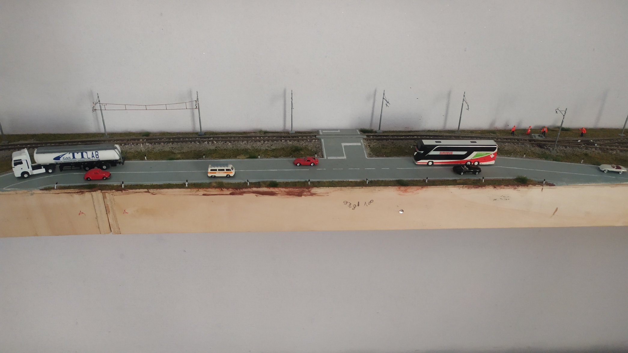

Non aggiornamento ;-)

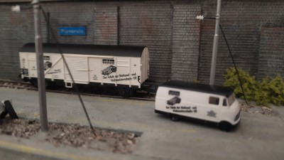

Oggi (domenica 31) sono stato alla borsa scambio di Saronno e ho acquistato qualche autoveicolo da inserire nella sede stradale:

Hai comprato le scarpe, i treni sono in sciopero?
Bravo

Abbinamento top, veramente una fortuna trovare il camioncino Adidas come il vagone

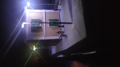

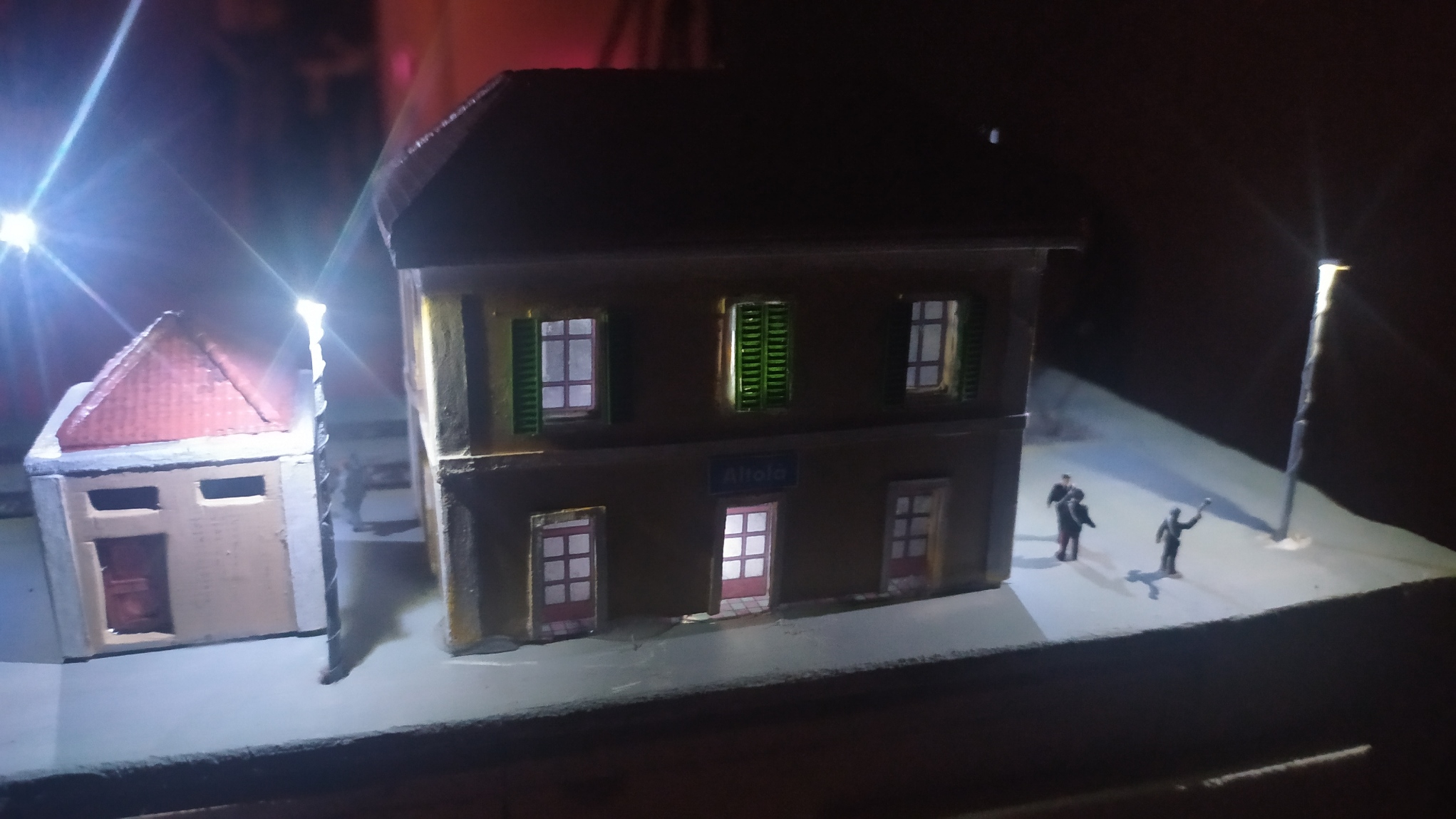

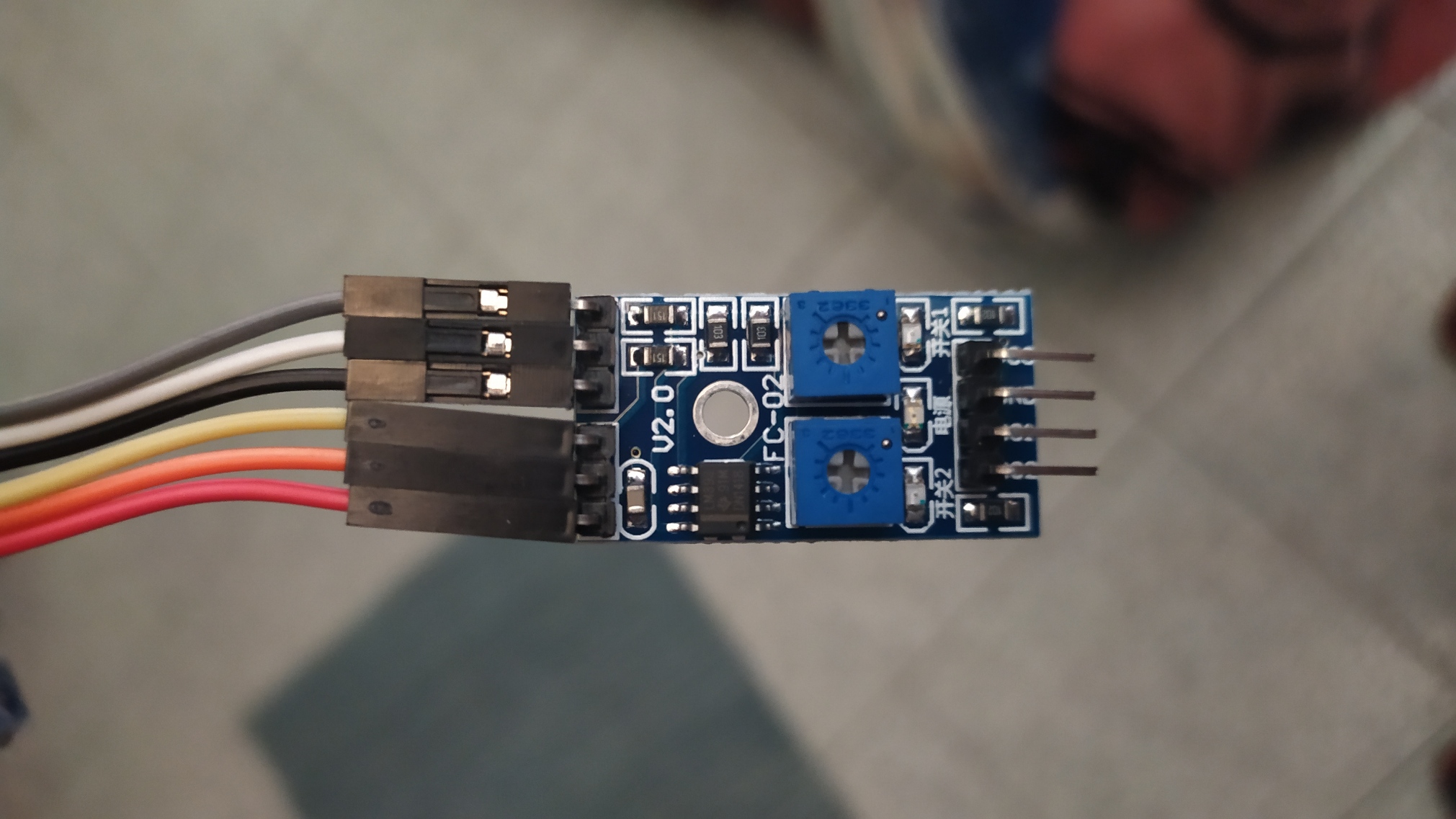

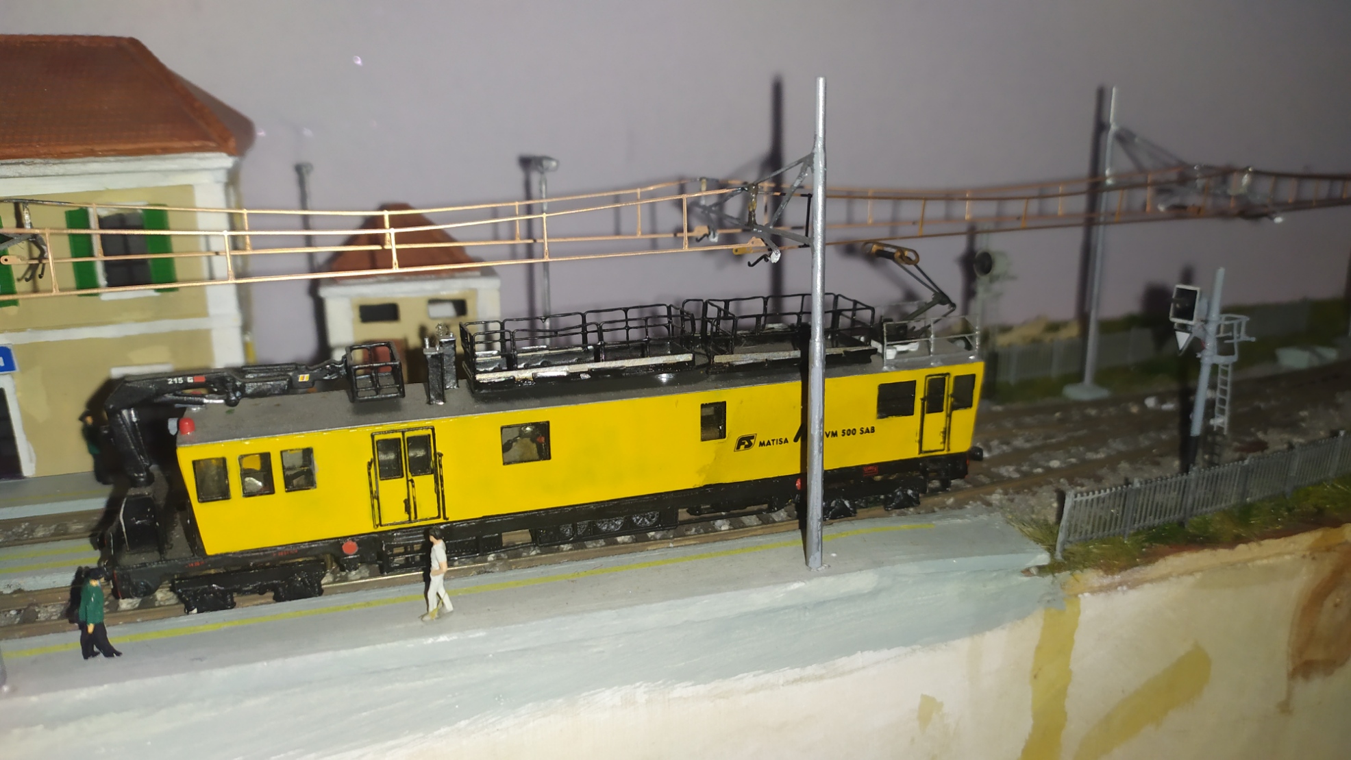

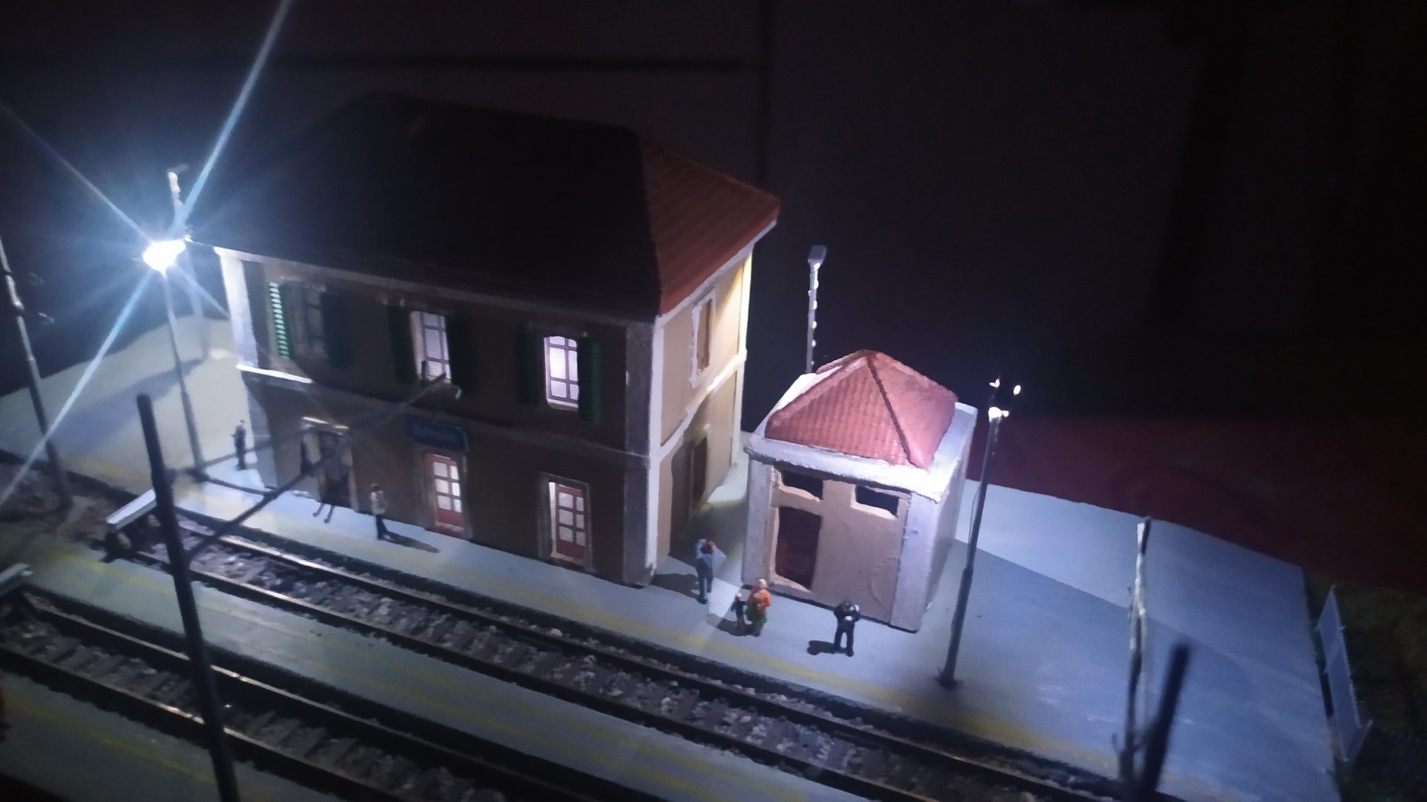

Aggiornamento illuminazione:
É stata completata la posa di tutti i pali di illuminazione, in particolare gli ultimi due sul lato strada della stazione
sono orientati verso il futuro fondale.
Qualche foto in notturna:

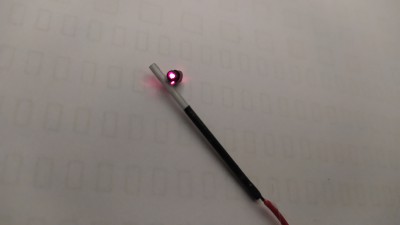

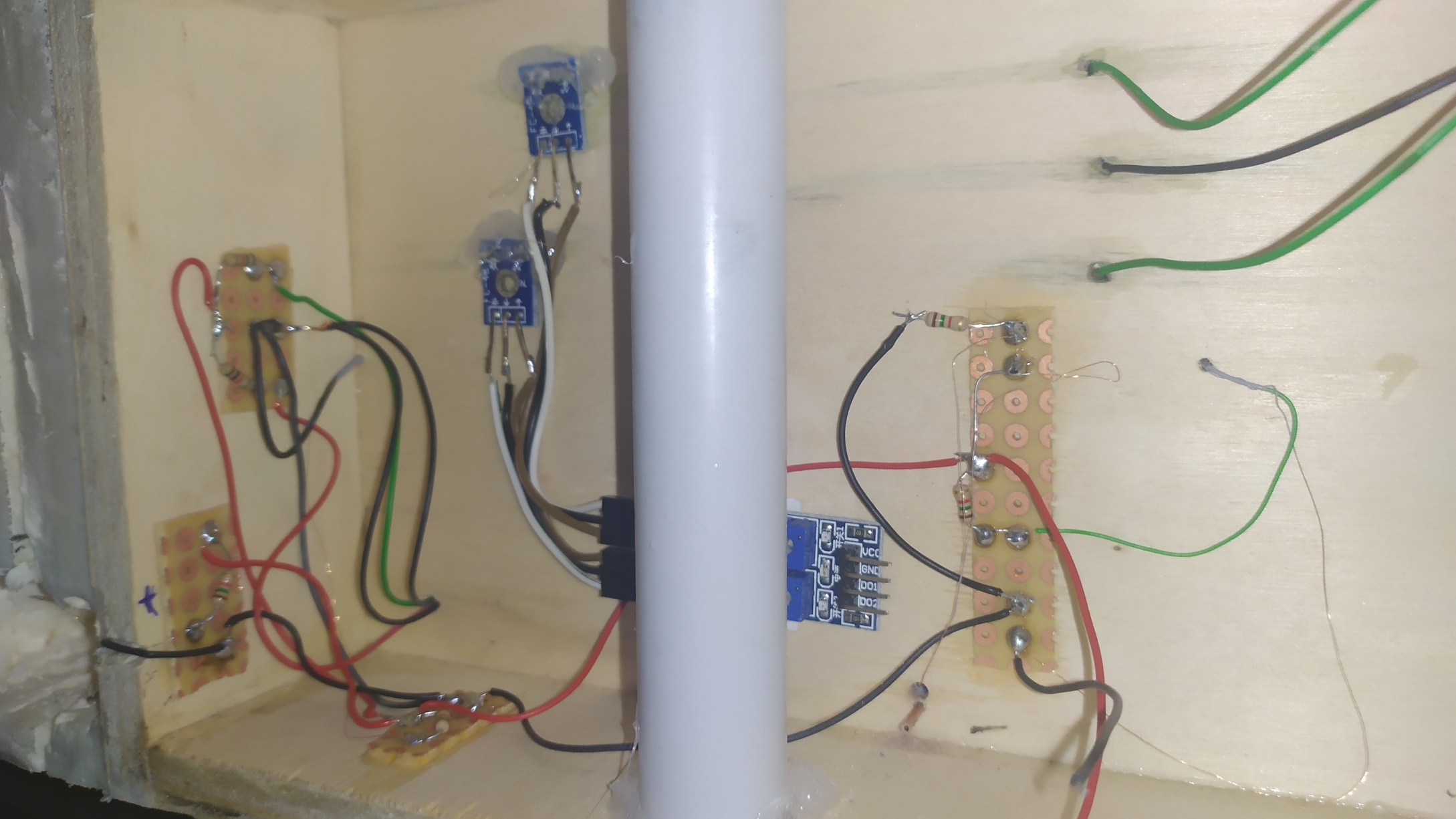

Questo è il sottoplancia (circa 15x 15 cm) con i fili dei binari, dei lampioni e dei sensori di presenza IR:
Nei lamponi si nota il filo avvolto a spirale esternamente al palo; lo so è bruttino, ma non sono riuscito a falo passare all'interno del palo stesso.
I prossimi li curerò meglio (i pali vanno ancora verniciati in argento).
Ora manca solo l'installazione della catenaria e la sistemazione degli stacchi tra edifici e piano.

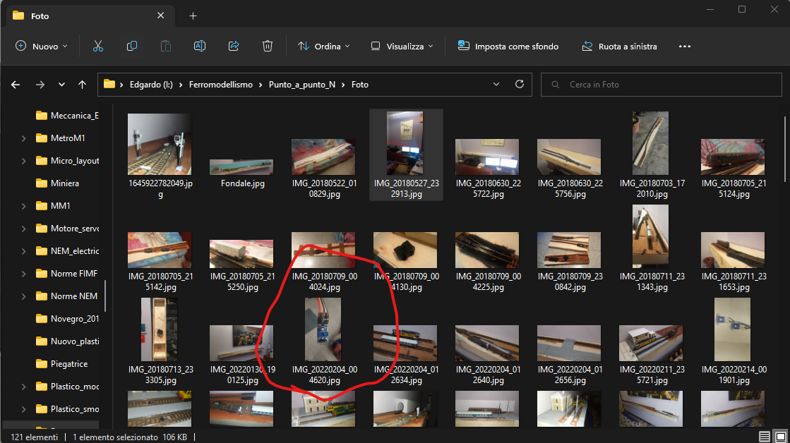

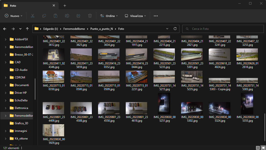

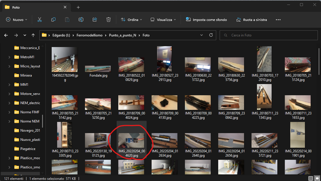

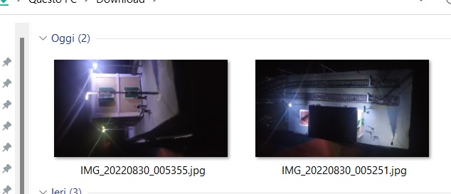

Le immagini verticali nel post precedente che vediamo ruotate di 90°, in esplora risorse le vedo correttamente, eppure qui me le da ruotate.
Non capisco.

Edgardo ho scaricato le due immagini e a me appaiono "girate", quindi non è stata fatta l'operazione di "giratura" pre caricamento sul server.
Provvedo io a sistemarle...
Per tuTTi che ci leggono ricordo la procedura da eseguire prima del caricamento sul server delle immagini... Immagini "girate, capovolte" - Fonte www.scalatt.it/forum

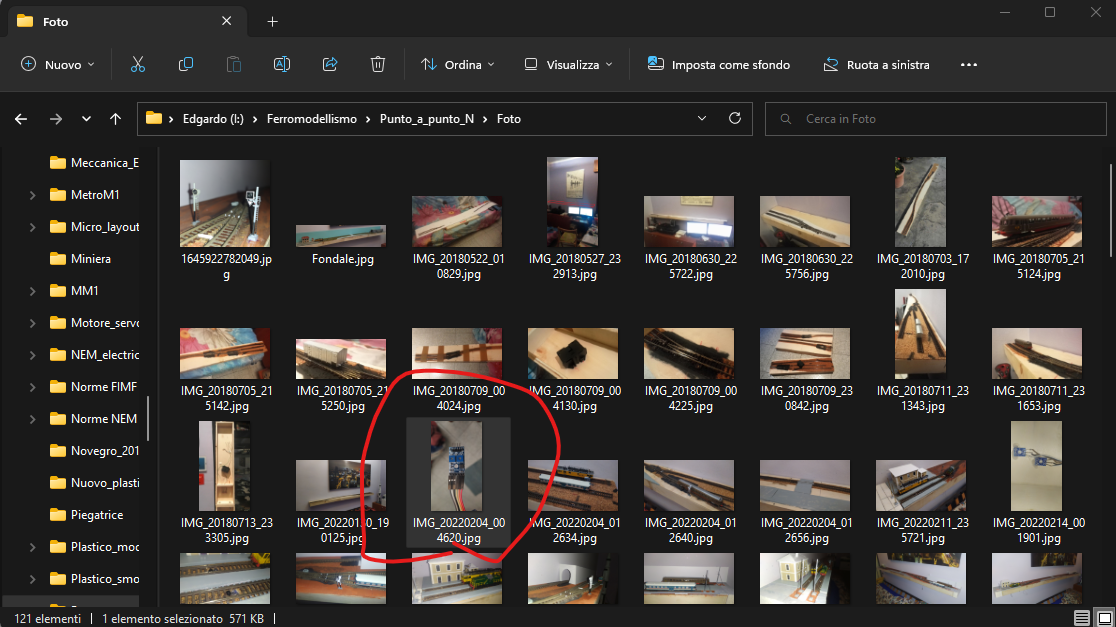

Ora provo a postare una immagine ed a ruotarla più volte.
File non ruotato:
Eseguo rotazione di 90° a destra:
Continuo la rotazione di 90° a destra (180°):
Continuo la rotazione di 90° a destra (270°):
Le immagini sul messaggio sono orientate tutte nello stesso senso, eppure se le si aprono, le rotazioni si vedono correttamente cosi' come nelle mie finestre in esplora risorse.
Più di così non so cosa fare e se posso dire la mia senza entrare in polemica, anche il fatto di ruotare le immagini prima di caricarle lo vedo come un difetto o un bug del forum alquanto scomodo.
Scusatemi tanto e portate pazienza, grazie.

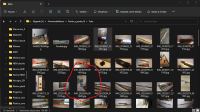

Ho fatto anche la prova di scaricare le immagini dal post tramite "Salva immagine con nome..." e le vedo sempre tutte uguali, cioè inclinate a destra di 90°,
mentre se le apro cliccandoci sopra e le scarico, vedo correttamente tutte le rotazioni.
Messaggi: 4859
Re: Una "mensola" punto a punto in scala N
#240 Messaggio da IpGio »
Ahinoi Edgardo, il problema non dipende dal forum ma da come viene eseguita la foto e dall'orientamento impostato sul device in uso.
Infatti il sistema operativo, in esplora risorse, mette a disposizione il comando "Ruota a ...", come descritto nella discussione che ho precedentemente segnalato.
Attenzione la rotazione va fatta da esplora risorse e non da software o app per immagini.
Il problema sta nel viewer di immagini (anteprima esplora risorse o anteprima nel messaggio del forum).
Altre soluzioni al momento non ne ho trovate, mi spiace.
Quindi sempre meglio buttare uno sguardo alle immagini da caricare con esplora risorse prima di allegarle al messaggio sulla discussione, cosa che può risultare un attimo fastidiosa a molti, ma che comunque ha una soluzione.
Resta sempre la possibilità per noi moderatori di intervenire per sistemare le immagini, cosa un attimo laboriosa e non priva di rischi.

Bello, ma usando il palo come un polo, un solo filo non ti passava all'Interno ?

adobel55 ha scritto: ↑mercoledì 31 agosto 2022, 12:56 Bello, ma usando il palo come un polo, un solo filo non ti passava all'Interno ?
Se ne passa uno ne possono passare anche 2, il fatto è che purtroppo in questi due pali i tubetti sono tappati dallo stagno; altro mio errore.
Giorgio: ma secondo te con cosa le ho ruotate le immagini? Ho fatto ben 4 prove e l'anteprima è sempre storta, mentre se si aprono clicccandoci sopra sono tutte e 4 giuste.

Ah ecco, allora non arrotolare il filo al palo, ma lascialo berticale su un lato.

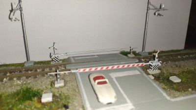

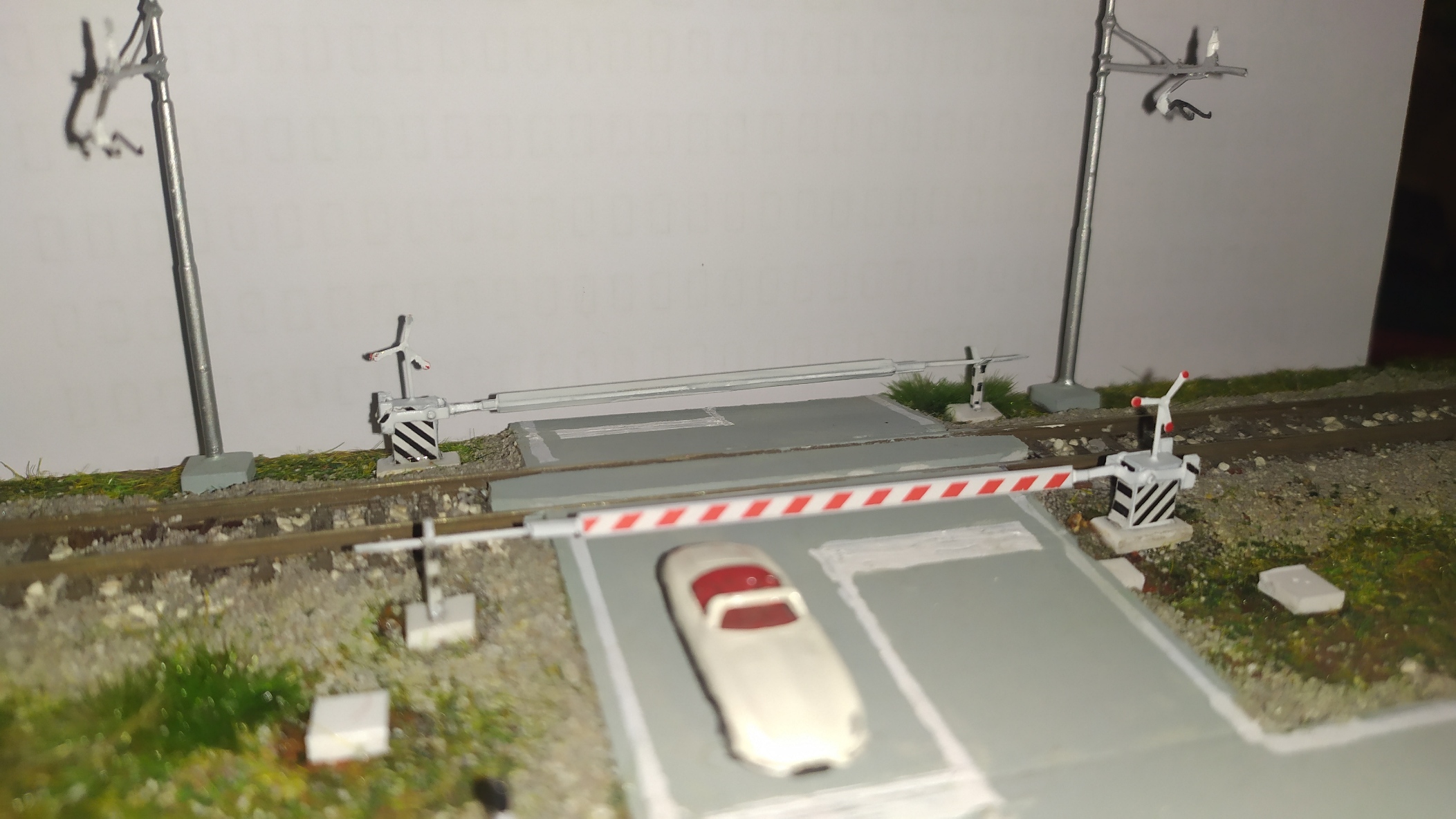

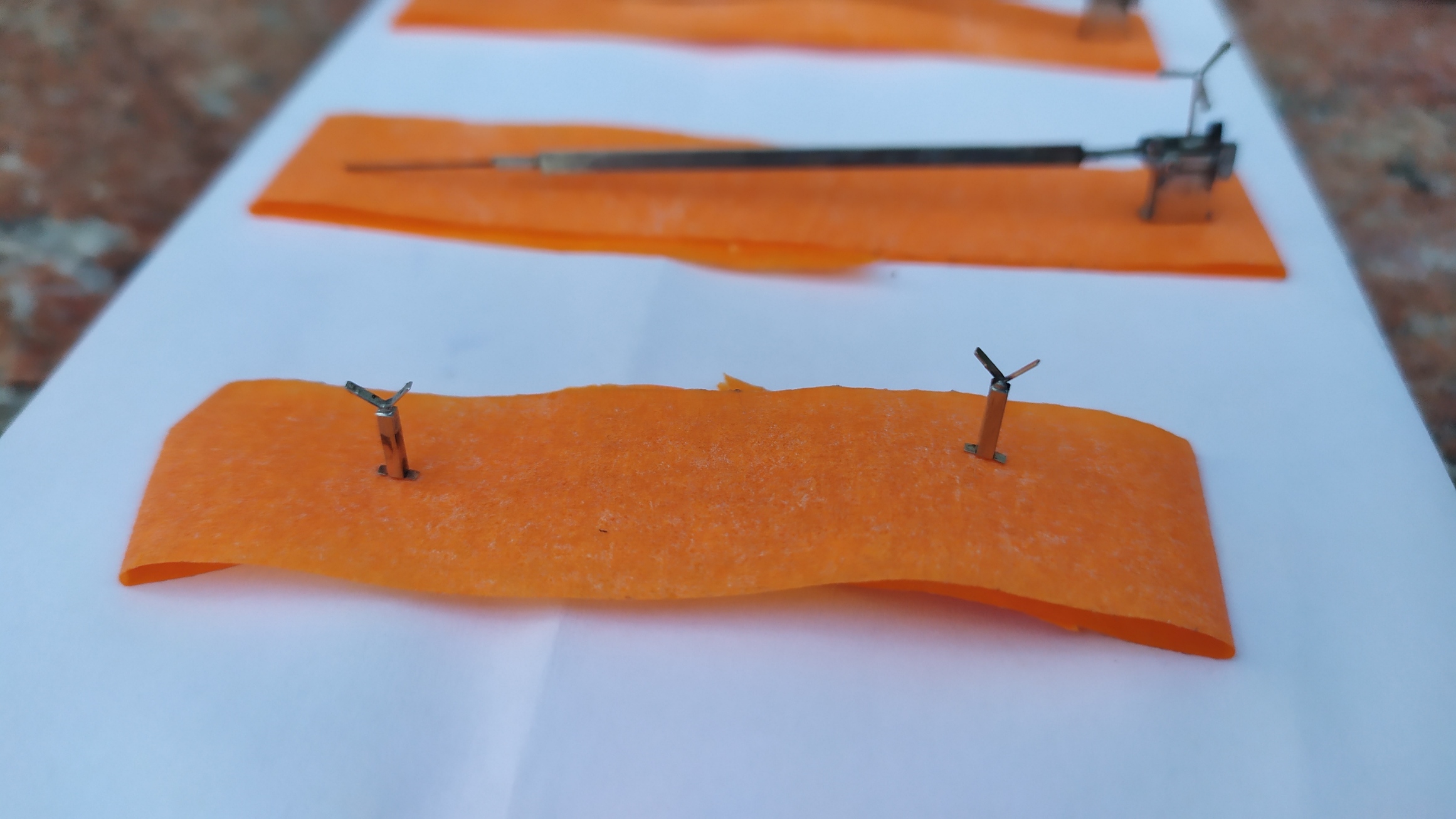

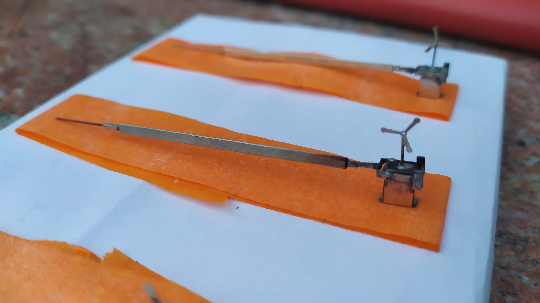

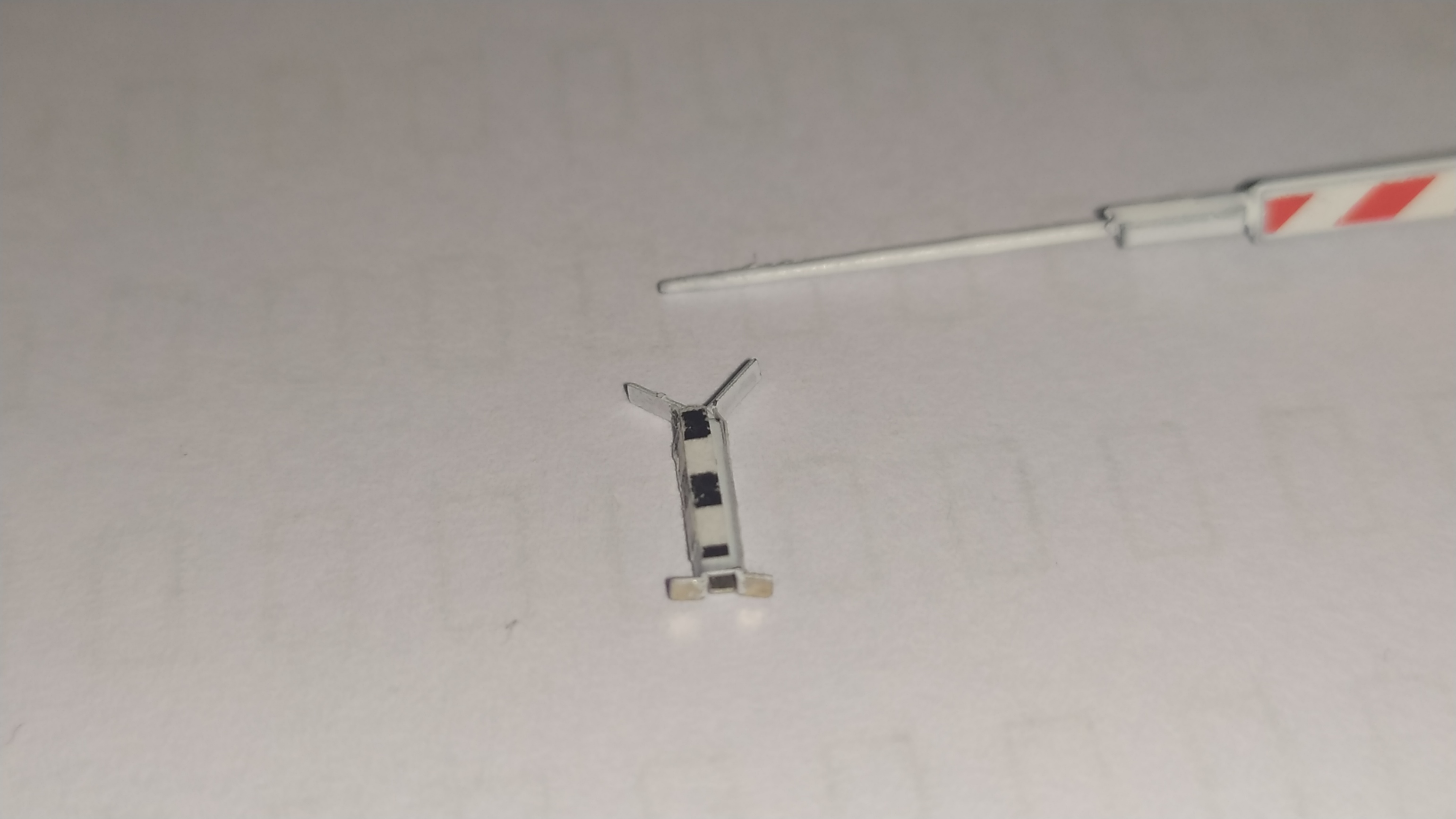

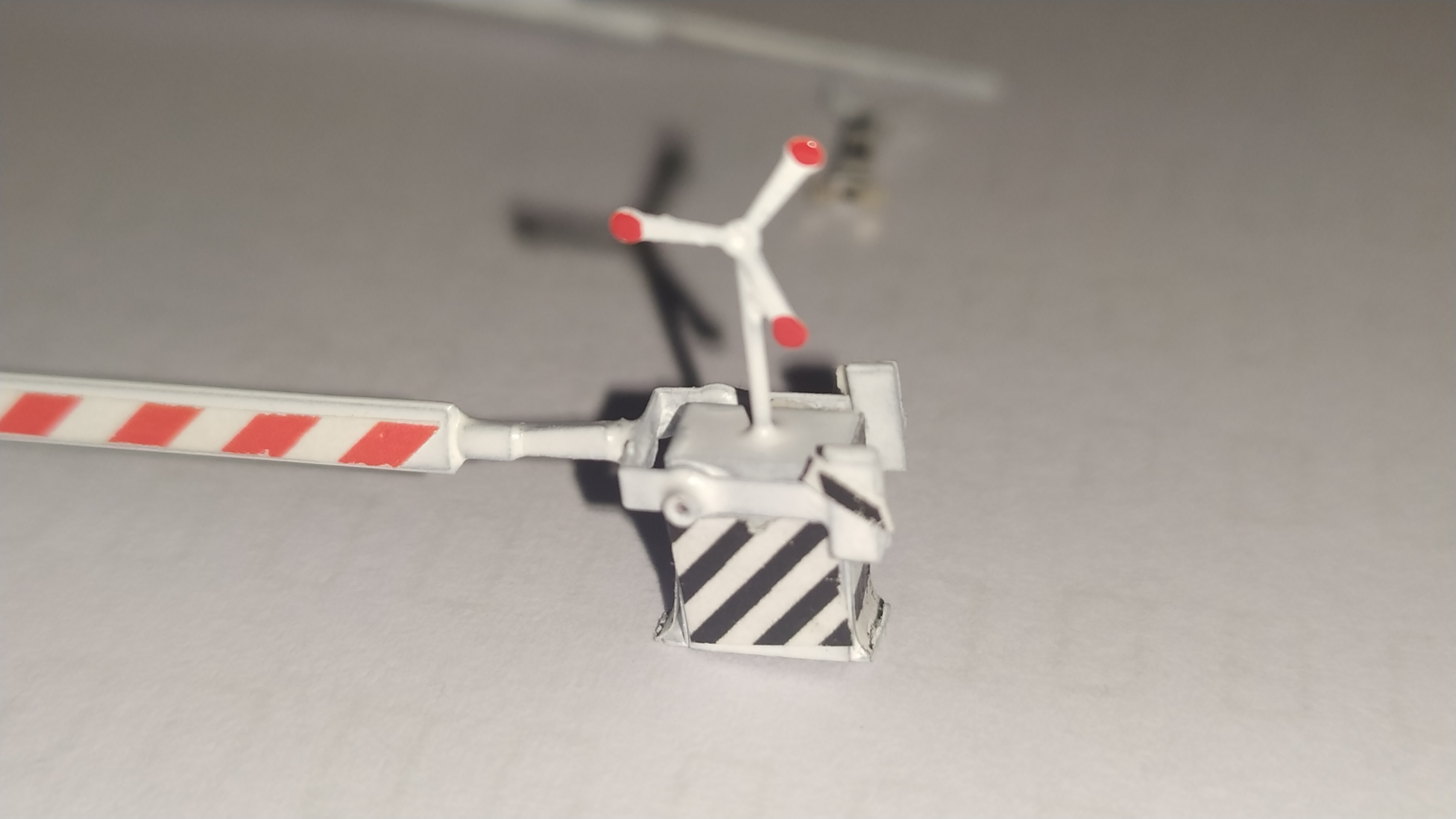

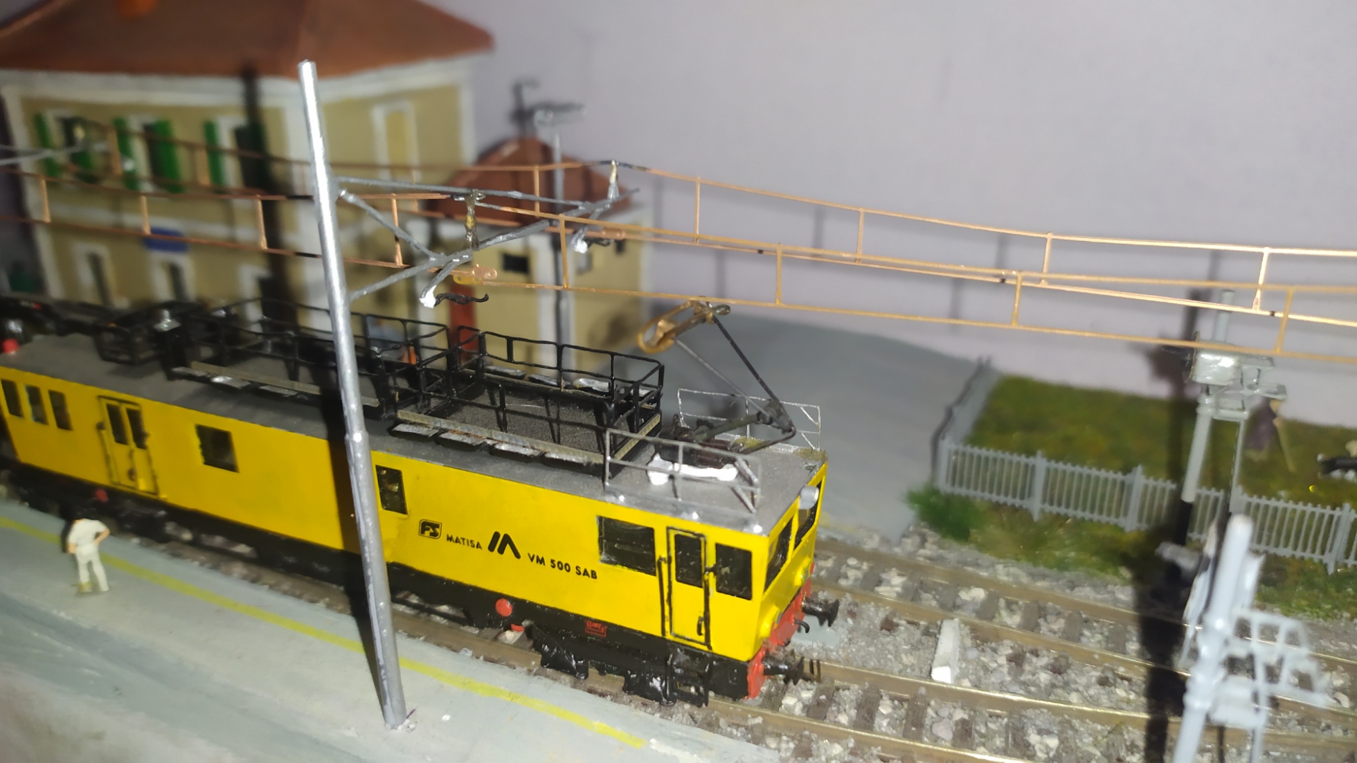

Aggiornamento linea aerea e passaggio a livello:
Linea aerea posata dalla stazione di Altolà al passaggio a livello.
Passaggio a livello.

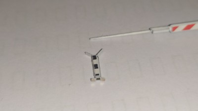

Il modello è stato realizzato in fotoincsione di alpacca da 0,2 mm ed è identico alla versione in scala TT usata nel modulare.
Tecnicamente, il cinematismo delle sbarre è in grado di funzionare. Qui però ho preferito montarlo in posizione chiusa.
Montaggio sulla mensola, mancano ancora i pali del cartello di altezza massima.
