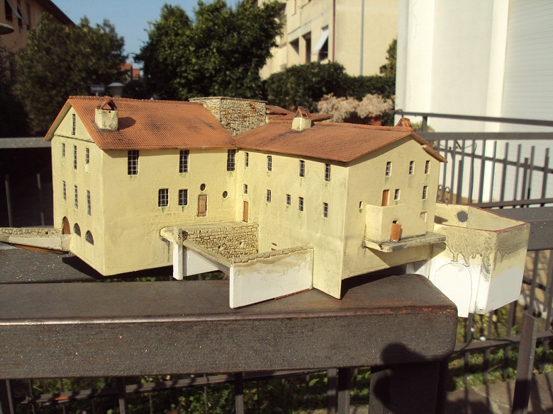

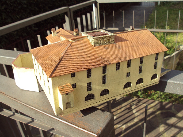

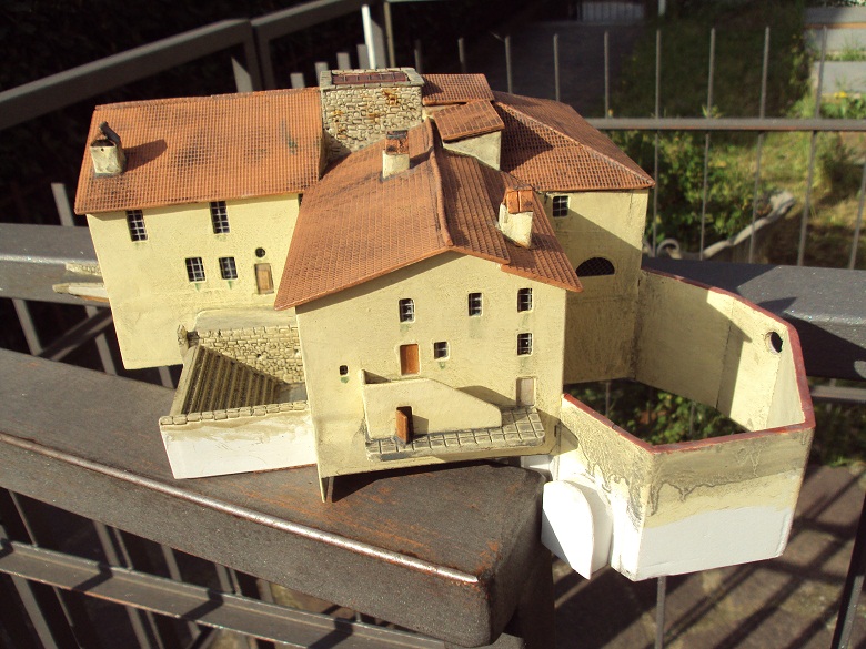

Di prima mattina ho ripreso in mano il forno San Ferdinando, che ricordo attualmente è sede del Magma e tra l'altro è l'edificio piu vecchio di Follonica e piu importante e significativo per l'Ilva.
La sua storia potete vederla qualche pagina indietro.
La patinatura è ancora fresca dunque un pò lucida, ma ad essiccazione si opachizzerà e tenete presente che la parte bassa andrà interrata, dunque non fate caso alle gocciolature in quella zona:
206,89 KB
214,99 KB
219,95 KB

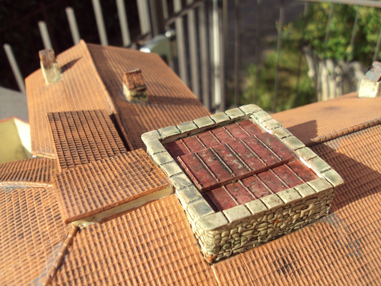

Alcuni particolari del tetto: al centro lo storico camino ormai chiuso del forno fusorio; notate la complessa struttura delle varie pendenze del tegolato:
246,45 KB
230,98 KB

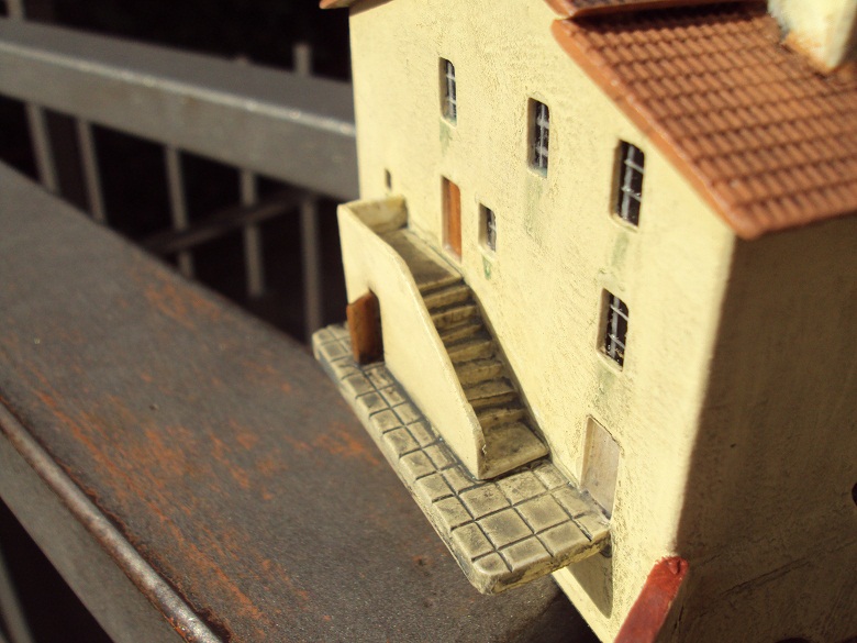

Particolare della scala di accesso della facciata lato sud:
162,58 KB

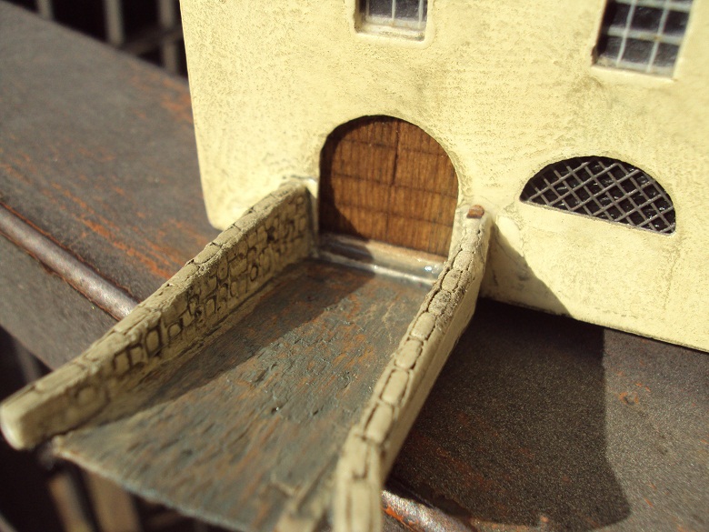

Questo è l'ingresso al seminterrato lato ovest; nella nostra ambientazione era un magazzino modelli:
193,05 KB

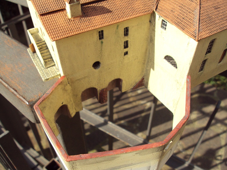

E per finire il famoso Bottaccio:
195,62 KB

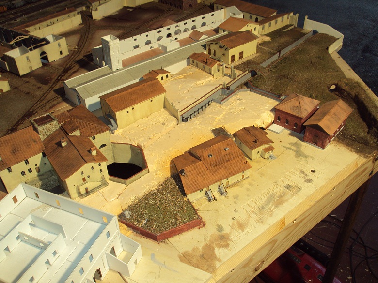

Carlo, è stato un pò impegnativo e, ad essere sinceri ci sono un paio di adattamenti rispetto alla realtà, ma meglio non ho potuto fare...
Ho fatto anche un adattamento temporale, infatti nella nostra ambientazione il bottaccio era quasi chiuso, ricoperto di macerie e calcinacci; sopra vi era una scala per accedere algli alloggi al piano superiore. Ho preferito rappresentare una versione precedente che testimoni anche il bottaccio e la funzione della gora.
Eccolo a dimora:

Il terrapieno che si vede a sinistra nella foto, riprodotto come nella realtà, sono calcinacci, sassi e mattoni del vecchio forno fusorio ottocentesco che era annesso alla fonderia 2.
Lungo la strada che scende dal bottaccio c'è una specie di fortino o almeno credo che lo sia. Pensandoci bene proprio li sotto passa una delle tante gore di ritorno dai forni, che sia un tombino di ispezione?
Proseguendo sulla destra ci sono alloggi vari e la centrale elettrica in attesa della ciminiera. Quest'ultima, oggi abbandonata a se stessa, negli anni novanta era la sede di "Radio Diffusione Follonica" :geek:
230,24 KB
Ecco anche la gora in uscita dalla centralelettrica dal lato sinistro e dalla casa del ruotone nellato destro:

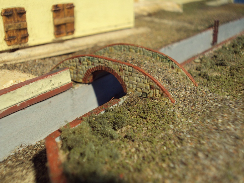

Dimenticavo... costruito anche il ponte sulla gora:
191,94 KB

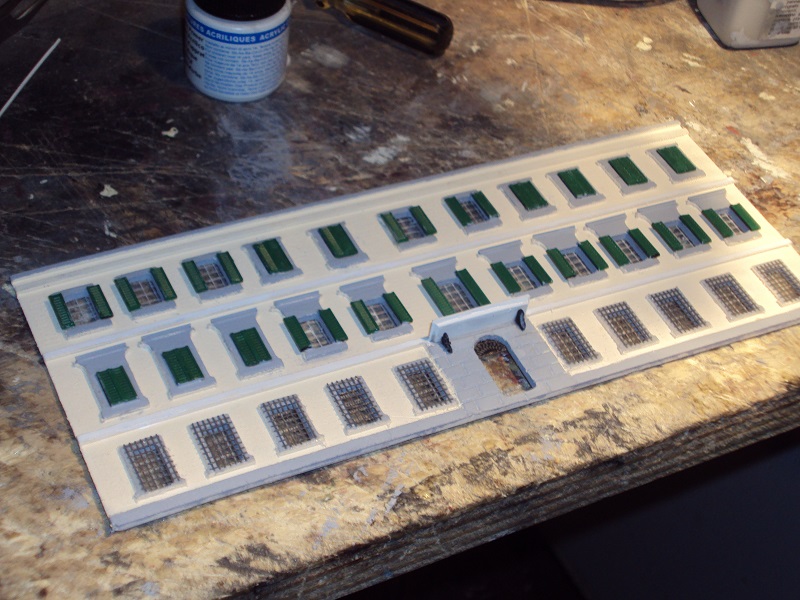

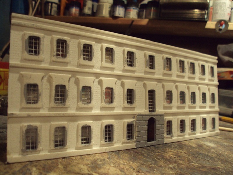

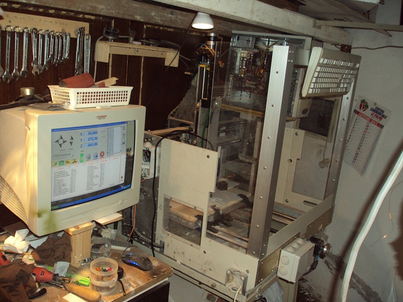

Riguardo alle facciate non piane, cioè dove ci sono dei rilievi, cornicioni, cornici archi ecc, fin ora ho fatto diversi livelli di forex o comatex da 1mm e poi incollati precisamente a comporre la nostra facciata, come nelle due fonderie e nella grande officina.
Per il palazzo granducale invece, dove ci sono cornici a tutte le finestre, e varie decorazioni, ho deciso di muovermi diversamente: ho fresato direttamente a CNC con svuotatura e profilatura la facciata completa dell'edificio, partendo dal forex da 3mm.
<font color="green">In realtà il forex è stato recuperato un cartellone pubblicitario C__aC__a in forex da 5mm che ho piallato a spessore come fosse legno con la mia combinata portandolo a 3mm, il minimo che può fare. :geek: </font id="green">
Come prima prova potrebbe andare, ci sono alcuni errori come la svuotatura fatta in concordanza invece che in discordanza, e quattro finestre non centrate rispetto alle cornici.
Per le finestre basta tenere le persiane chiuse e rimediamo.

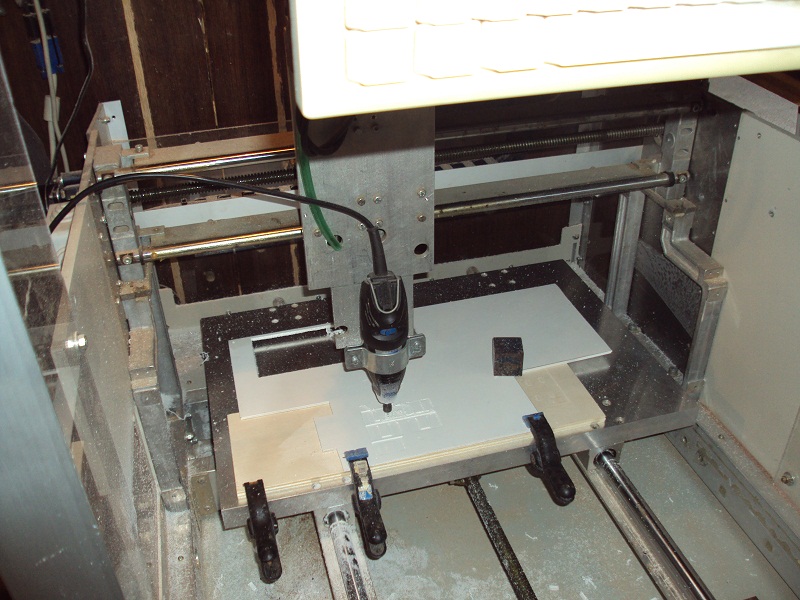

Il discorso della concordanza invece che la discordanza è un mio errore da poco esperto in fresature, sarebbe la direzione dell'utensile in base al verso di rotazione; in parole povere mi ha lasciato tutti i bordi sbavati dai trucioli ed ho dovuto ripulirlo con carta vetrata fine.
Questo lavoro serve giusto per fare esperienza anche con questo macchinario che ho finito di costruire da poco tempo, anzi anche lì i lavori sono in corso...
Ma ecco la foto di questa prima prova:
168,15 KB
E un paio di scatti della mia fresa in fresatura:
195,73 KB
219,77 KB

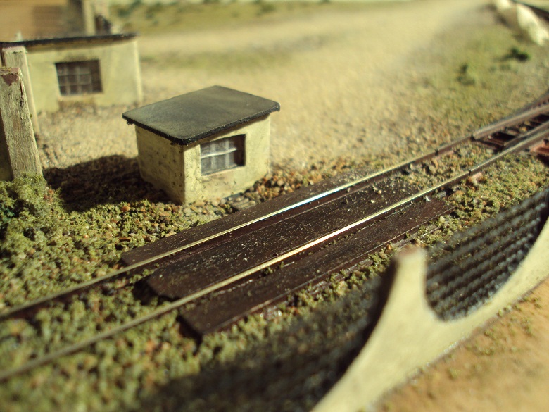

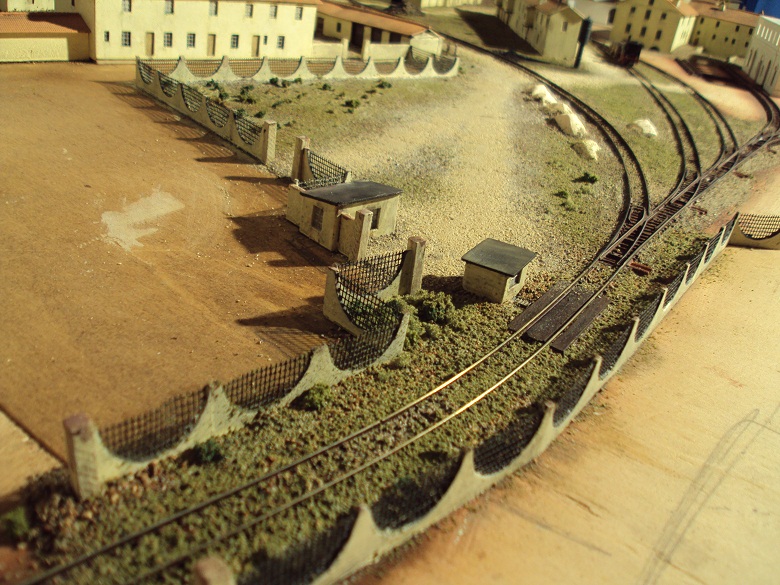

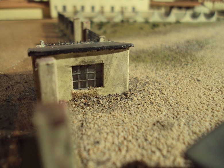

In questi giorni ho portato avanti la zona del binario in uscita verso il pontile, usata anche come asta di manovra per alcuni spostamenti dentro lo stabilimento e dove c'era la pesa per i vagoni e adiacente un locale controllo per i mezzi in entrata dentro lo stabilimento.
In questa zona sono andato un poco a caso specialmente per il tipo di recinzione, perchè non ho trovato foto a riguardo ed ho dovuto spostare la pesa qualche centimetro piu verso lo stabilimento per adattamenti tecnici:
239,47 KB
198,93 KB
173,53 KB

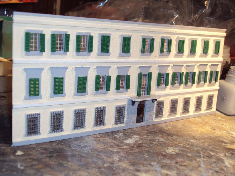

Sono abbastanza soddisfatto del risultato; ecco gli avanzamenti sulla prima facciata:

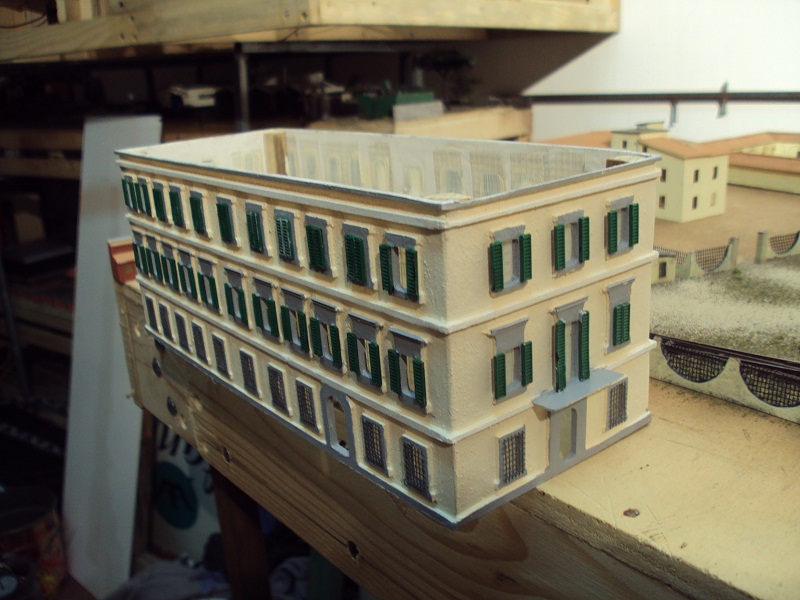

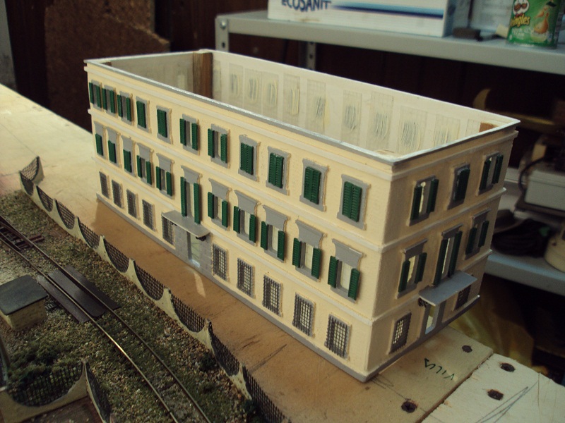

Ho ultimato e unito le quattro pareti del palazzo granducale, ma per il momento su questo edificio mi fermo quì; mi serviva solamente per vedere l'ingombro sul plastico, perchè questo insieme ad un altro edificio stanno precisamente sull'unione dei due moduli, dunque non li fissero ma saranno solamente appoggiati così anche da mascherare la giunzione.
Peril momento voglio usare il tempo per finire gli edifici che sono invece sul modulo.
193,09 KB
171,94 KB

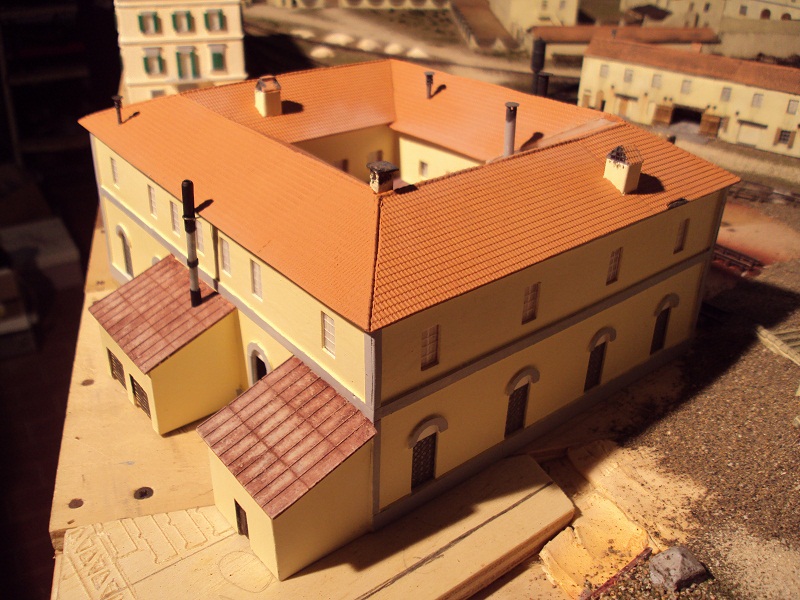

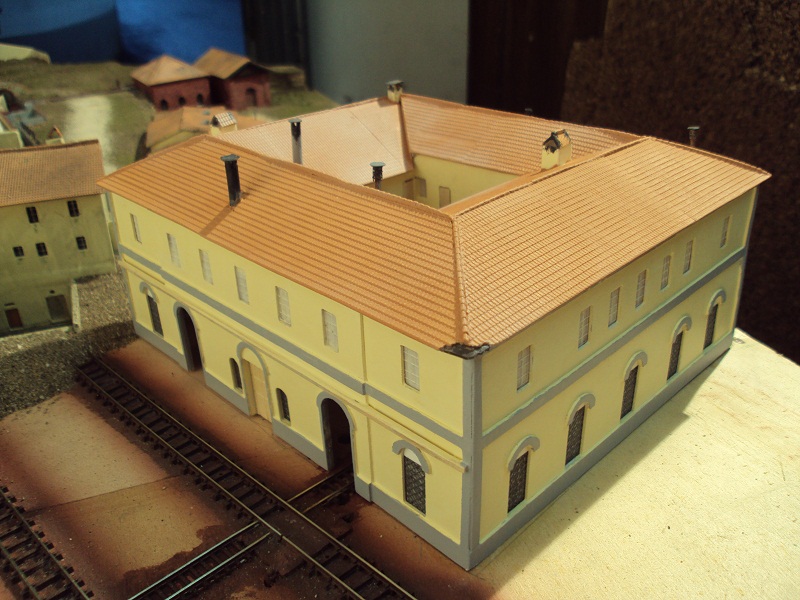

Ho terminato invece la grande officina, ex palazzo del forno quadro ottocentesco e attuale sede della biblioteca comunale di Follonica.
Nel chiosco centrale c'era la bocca del camino del forno fusorio.
Nella parte anteriore devo costruire la tettoia, ma per il momento nei prossimi giorni, procederò con la patinatura:
198,47 KB
207,63 KB
