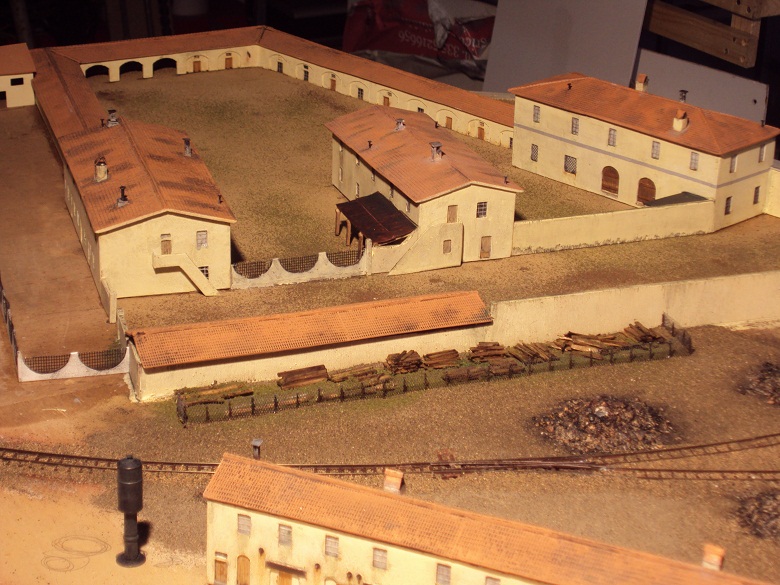

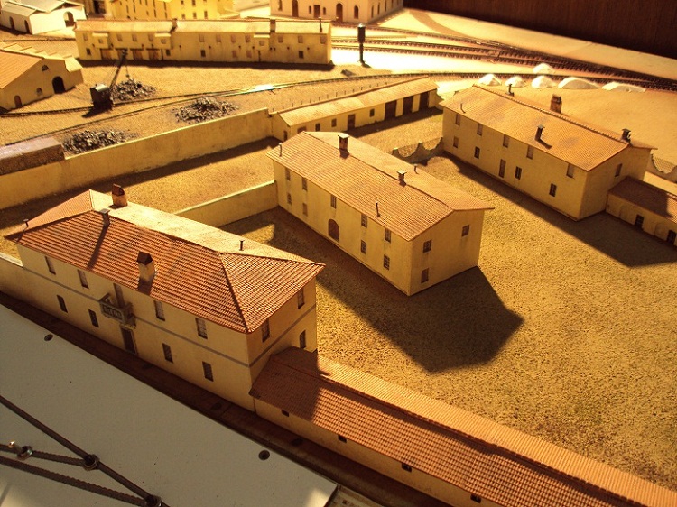

Ecco una panoramica:
230,34 KB
214,63 KB
Faccio presente che intorno alle case della condotta manca la masicciata.

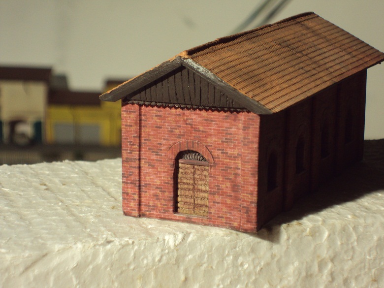

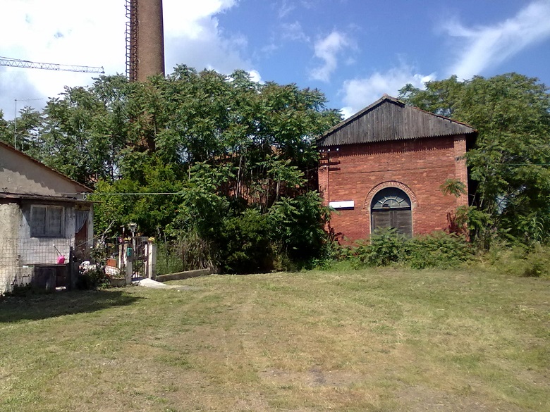

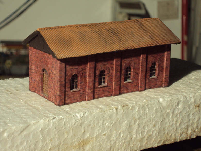

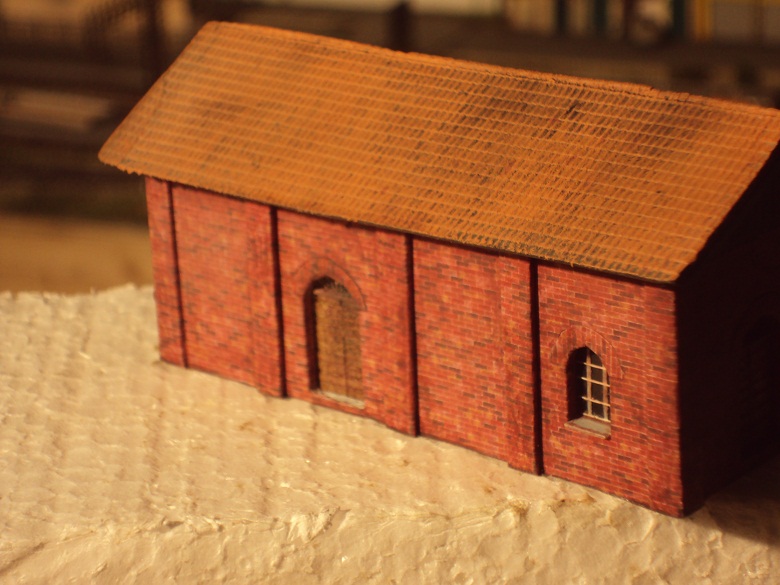

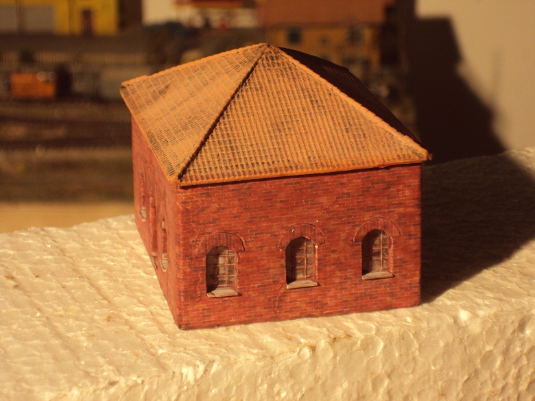

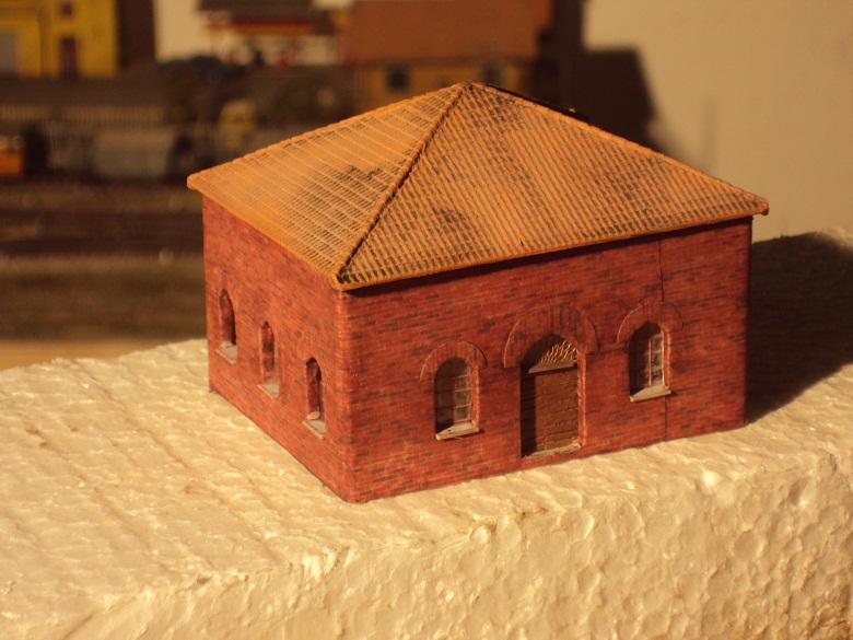

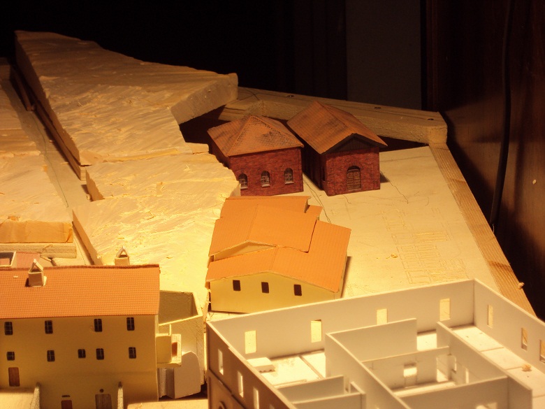

I prossimi edifici in realizzazione sono i due stabili della centrale idroelettrica.
Sono tra gli edifici più recenti e costruiti in mattoni.
Per la loro realizzazione ho provato una tecnica per me nuova:
Come consuetudine li ho realizzati in forex, ma se avessi dovuto inciderli manualmente, oltre che essere un lavorone in N, il risultato sarebbe stato un edificio troppo segnato dal tempo, visto che nella nostra ambientazione avevano circa una trentina di anni, ho optato per stampare una trama a mattoni (con stampante laser) su carta e foderare i due edifici.
All'inizio i colori erano un pò finti, però nella patinatura ad olio oltre che i colori nero, marrone, verde e bianco usati per gli altri edifici, per la parte a mattoni ho usato un rosso mischiato a marrone e nero, cioè un color rosso mattone con il quale stò effettuando diversi lavaggi.
Il risultato è appagante.
Questo sono gli l'edifici oggi:
164,94 KB
E questa è la pagina del Magma dedicata:
http://www.magmafollonica.it/villaggio.php?id=22
Appena è secco il colore posto il risultato...

O meglio, oggi è così:
243,23 KB

Una domanda, i muri degli ultimi edifici che hai postato sono delle texture?!?
massimobertocci
Messaggi: 417
Iscritto il: venerdì 7 settembre 2012, 16:28
Città: Gavorrano
Re: Fonderie Ilva Follonica
#165 Messaggio da massimobertocci »
Vi ringrazio a tutti :smile:
Carlo, ho stampato una trama a mattoni con stampante laser su normale carta A4 e poi incollato al forex con bostik..

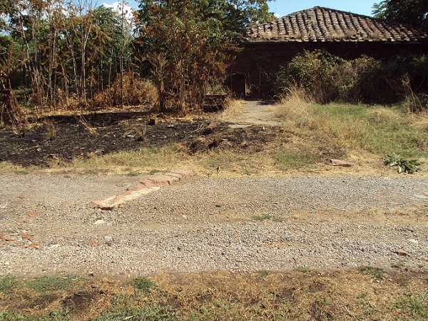

Dalla foto si intravede la gora delle ferriere che al momento risulta sotto scavo ed ho affidato il lavoro ad una ditta di movimento terra (e stirodur :D ) in scala 1/87 1/100, così fanno prima di altre ditte in 1/160.
Ecco le foto fatte dal responsabile dei lavori:
144,21 KB
159,37 KB

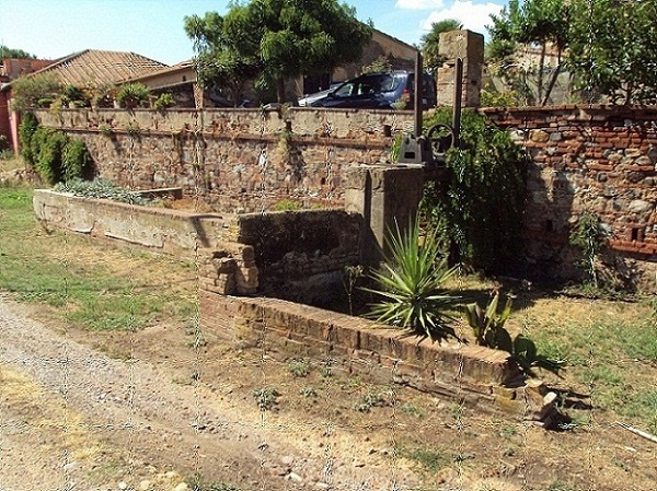

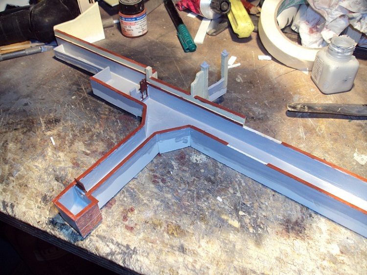

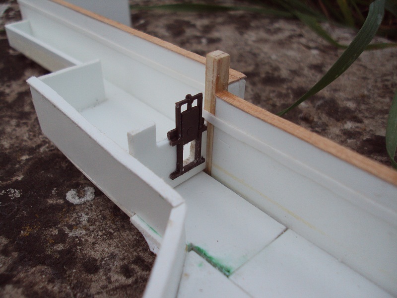

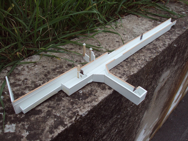

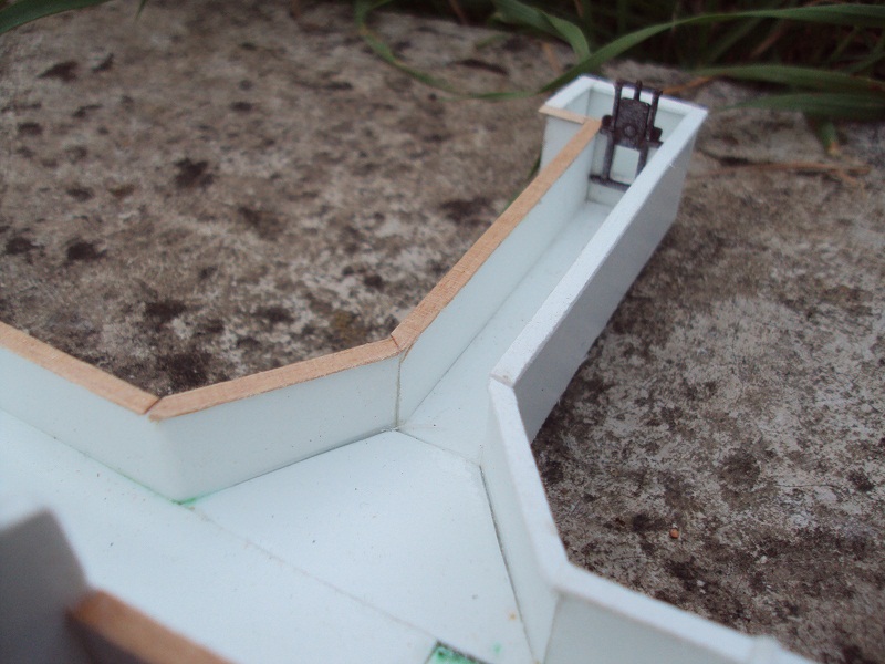

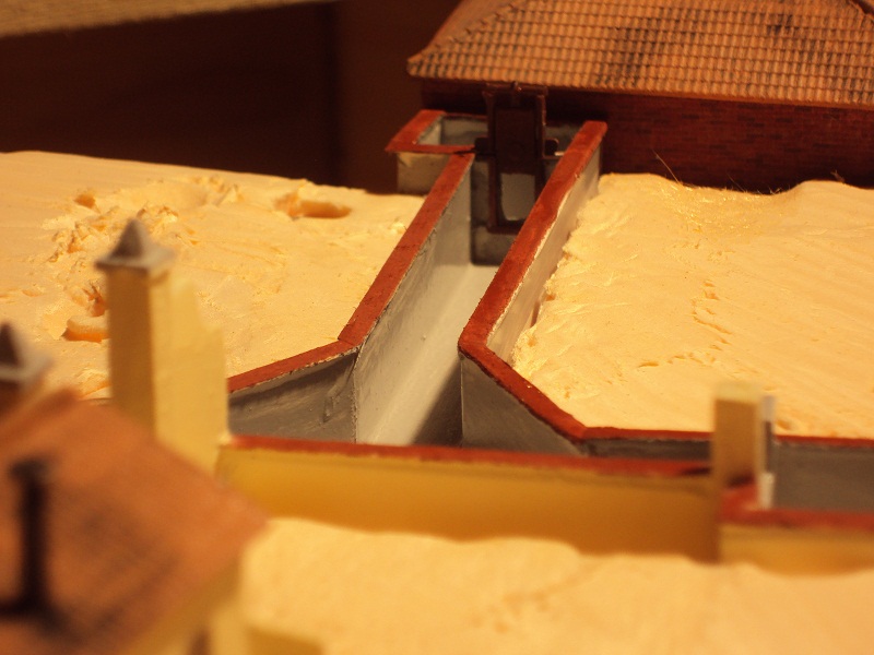

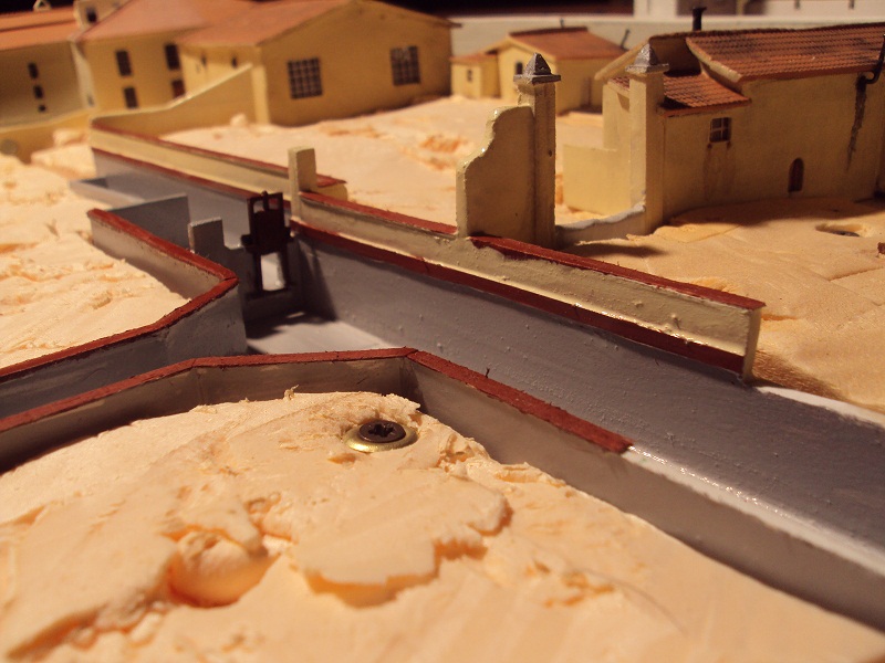

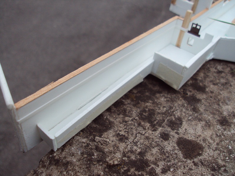

Quest'oggi ho costruito appunto la Gora delle ferriere, cioè il canale che convogliava le acque nei vari settori:
245,06 KB
231,22 KB
209 KB
La diramazione, con saracinesca finale e vasca, verso la centrale idroelettrica:
170,77 KB
138,23 KB
La saracinesca chiusa che convogliava l'acqua diversi anni prima verso la casa del ruotone, per l'alimentazione dell'altoforno ottocentesco e forza motore per tutta l'officina:
140,78 KB
la parte finale della gora che anticamente si riversava nel bottaccio ma nei nostri anni veniva convogliata in una tubazione:
147,37 KB
176,48 KB
165,92 KB
Adesso aspettiamo che si secchi bene la vernice e si passa all'inserimento del fondale, resina e patinatura...

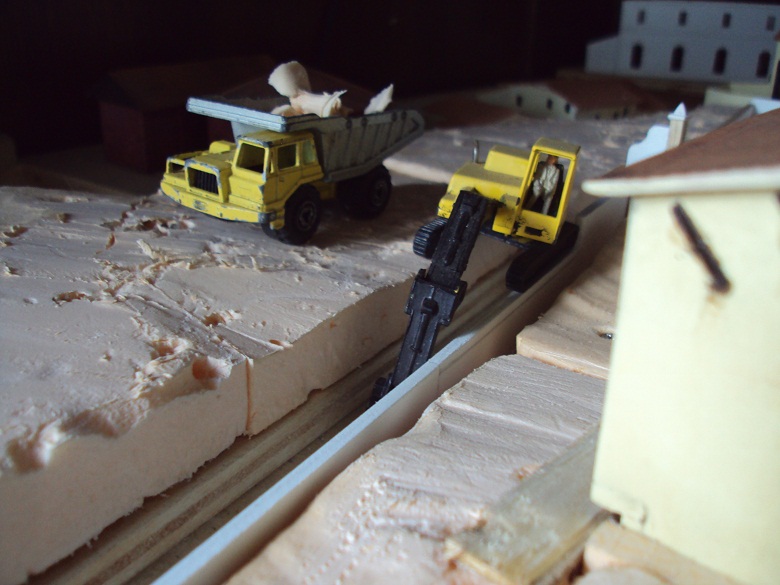

#171 Messaggio da MrMassy86 »
Quoto in pieno le parole dell'amico Egidio, lavoro strepitoso :grin: :grin: :grin: Massimiliano :cool:
massimobertocci
Messaggi: 417
Città: Gavorrano
#172 Messaggio da massimobertocci »

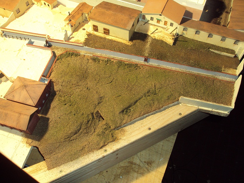

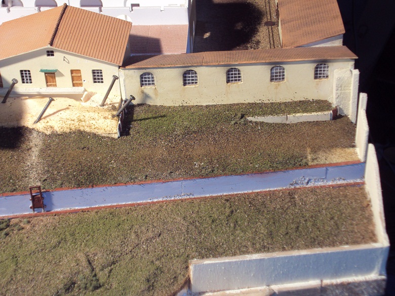

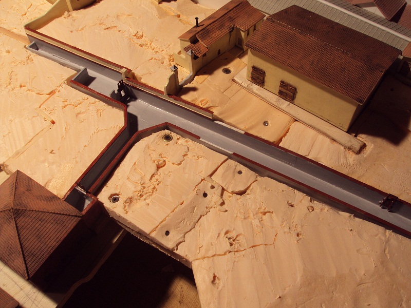

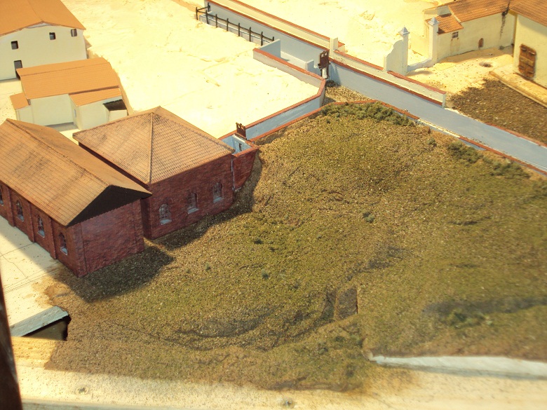

Oggi ho lavorato sulla collinetta intorno alla gora; questo è quello che stà venedo fuori:
243,05 KB
237,76 KB
238,48 KB
244,05 KB
224,8 KB

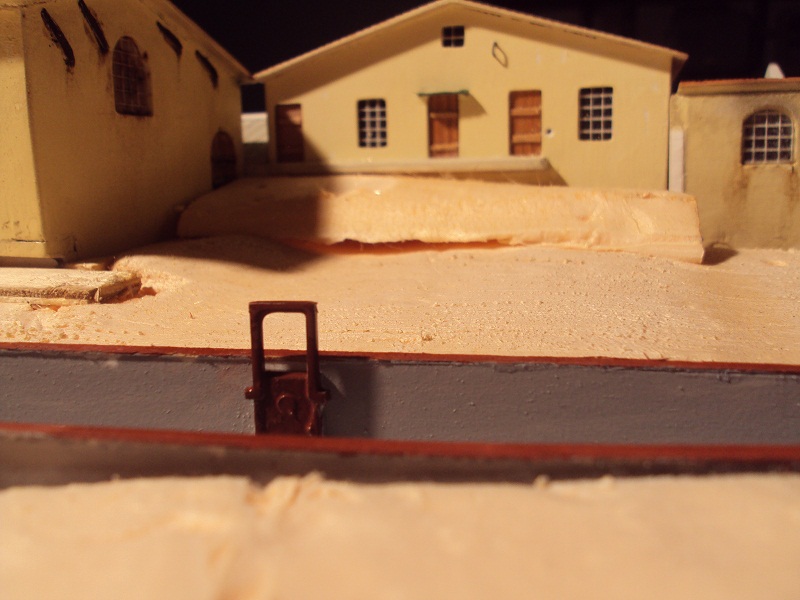

Ti ringrazio Carlo, ma non cantiamo vittoria, i lavori sono ancora molto lunghi.

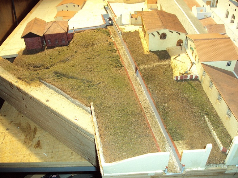

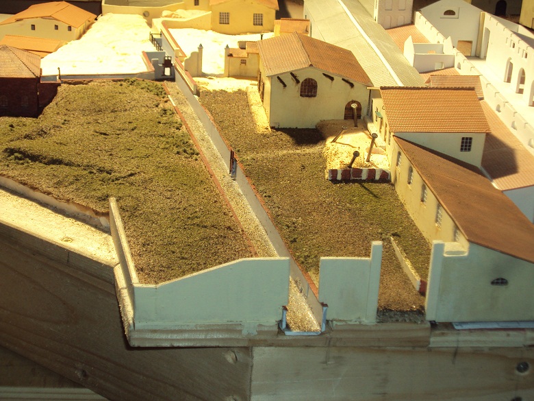

La gora oggi è tutta interrata e questo è quello che potete vedere:
Verso la centrale elettrica
216,5 KB
204,53 KB
Verso il bottaccio
215,77 KB
206,81 KB
