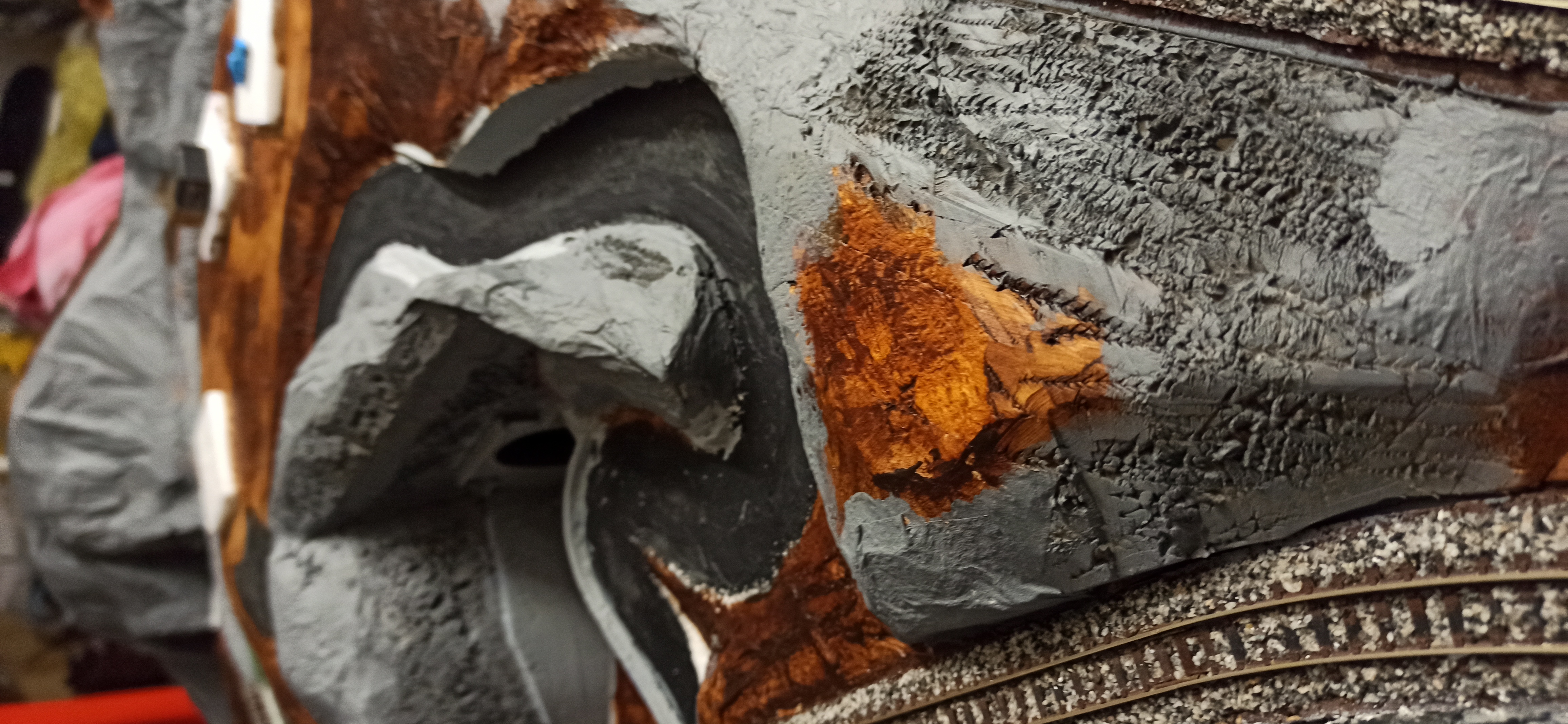

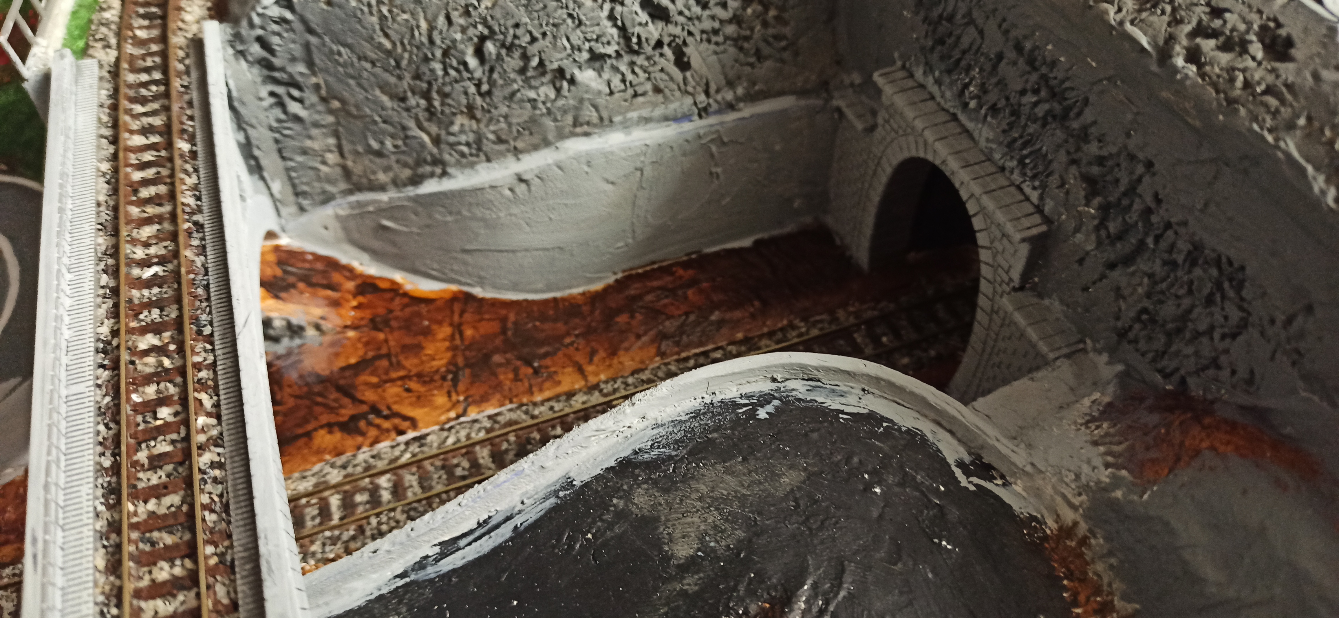

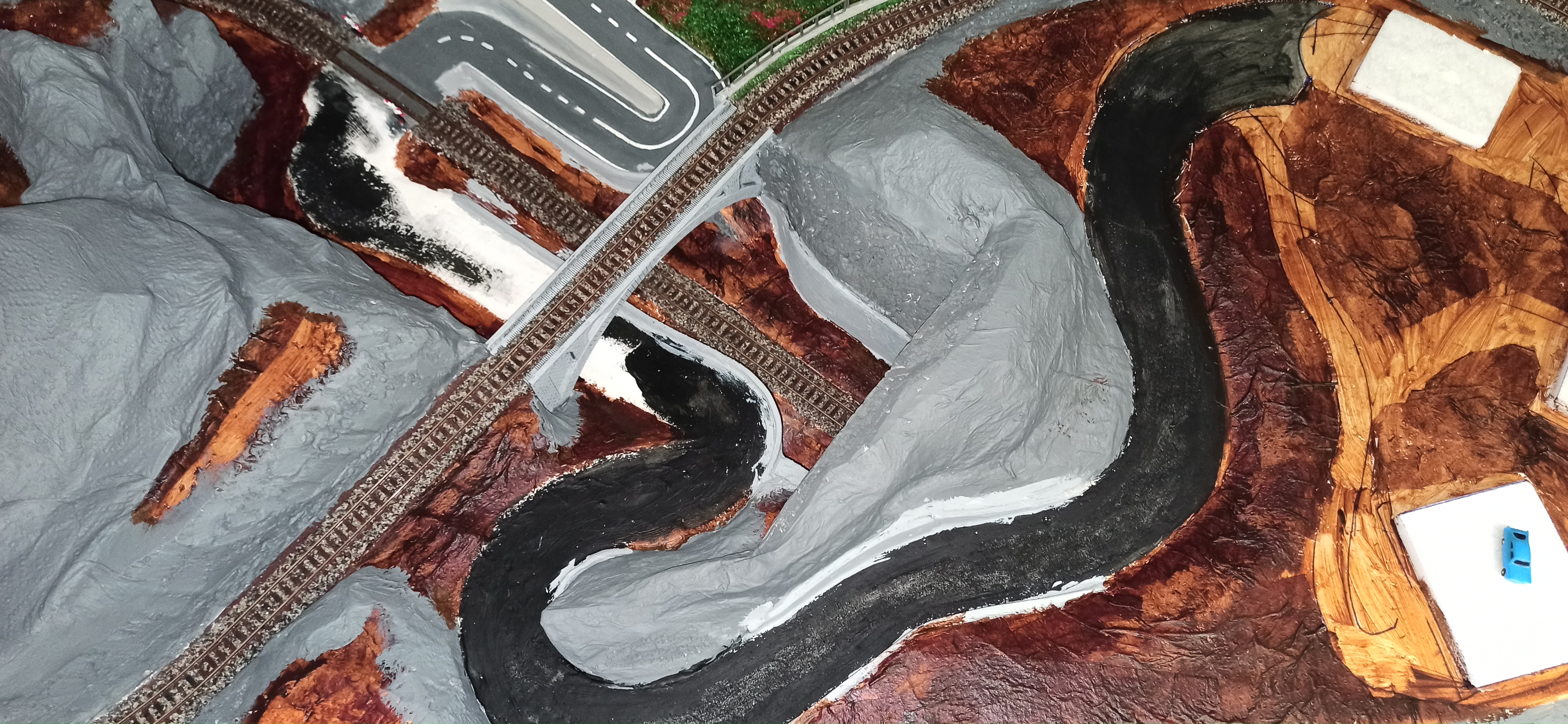

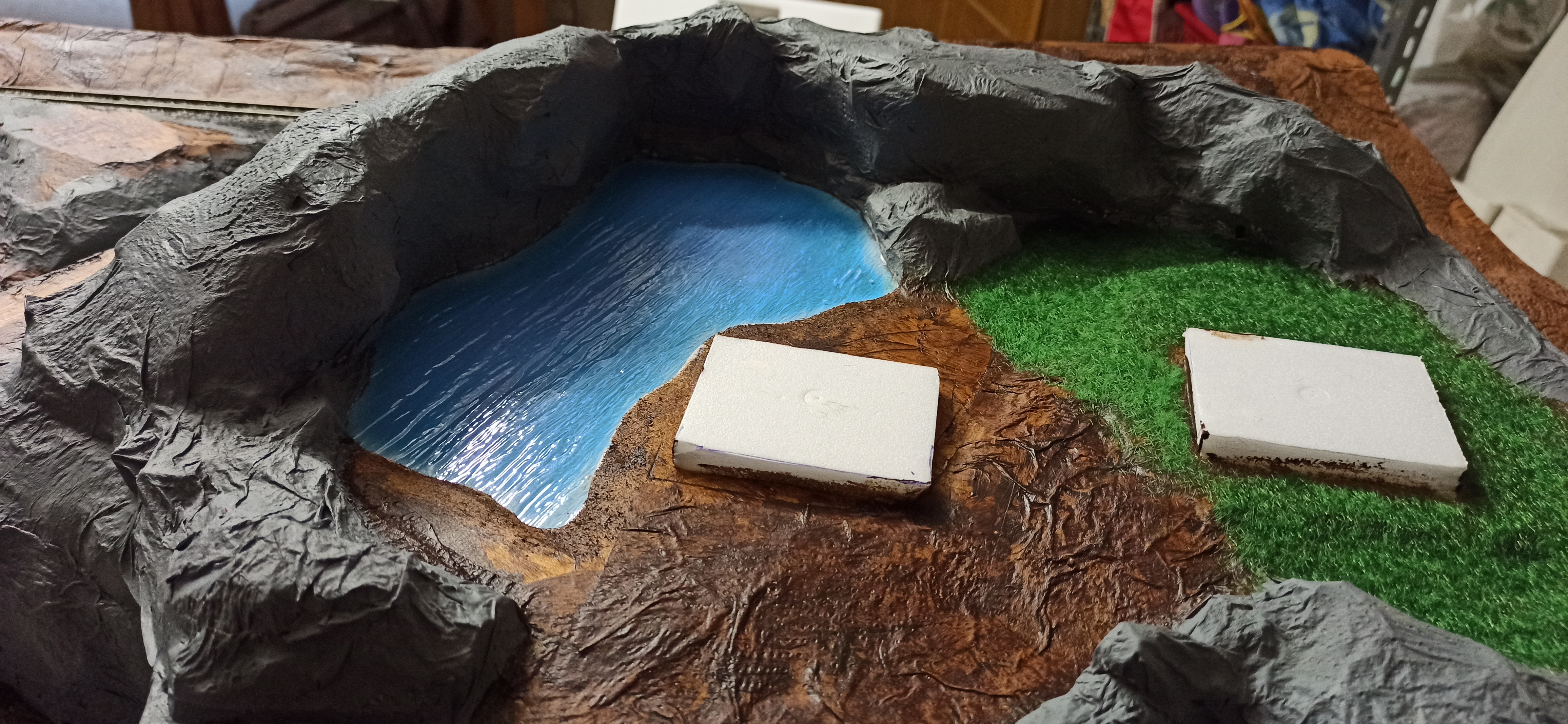

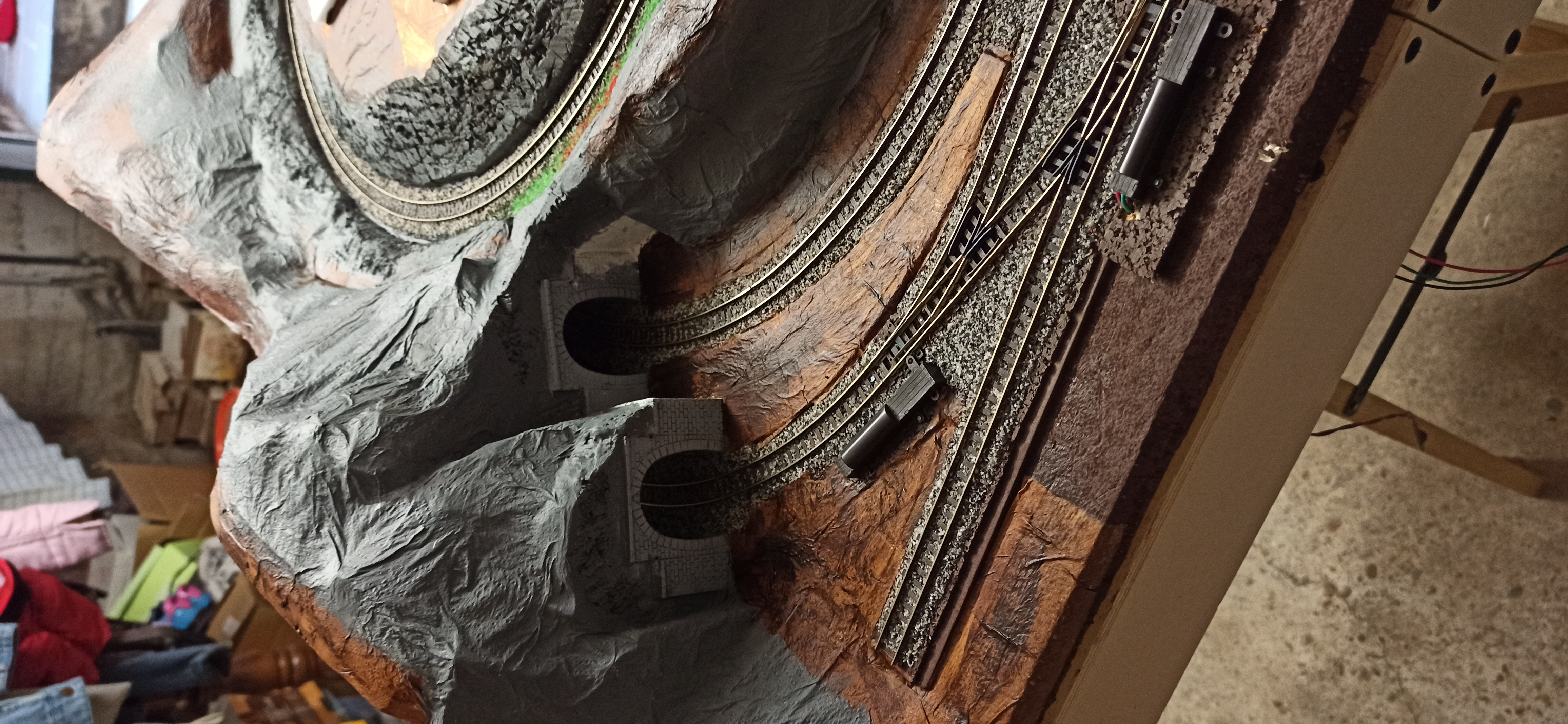

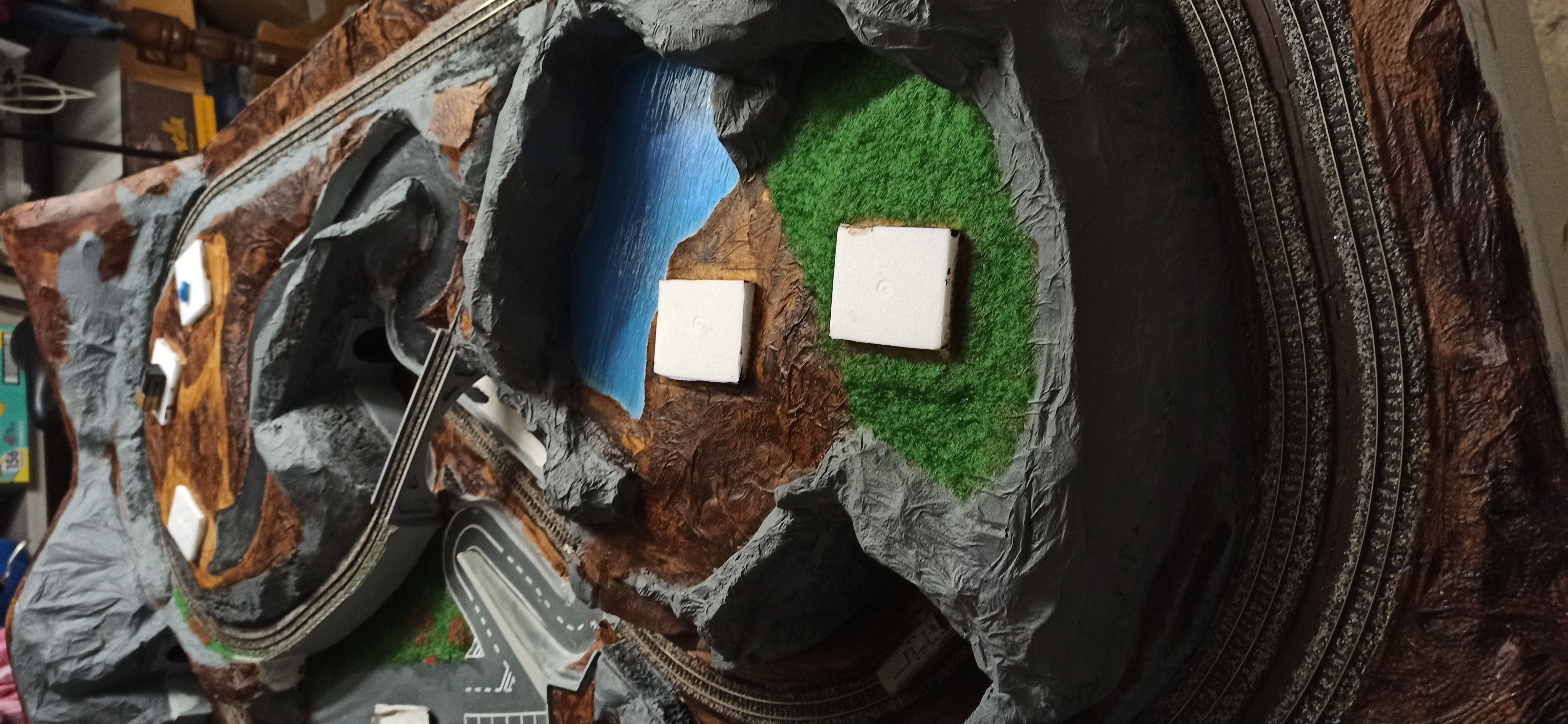

#175 Messaggio da aleps »
Ciao a tutti,
Posto qualche foto. Ho dato una prima mano quasi a tutto. Ora dovrei passare alle sfumature. Come prima cosa sfumerei le rocce con un crema molto diluito.
Per invecchiare muri di sostegno e gallerie come mi consigliate di procedere?
