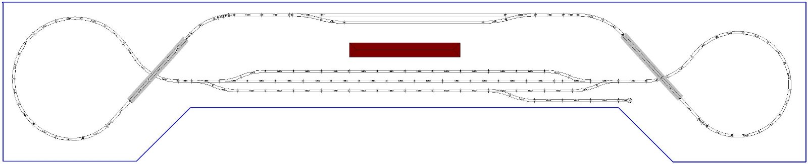

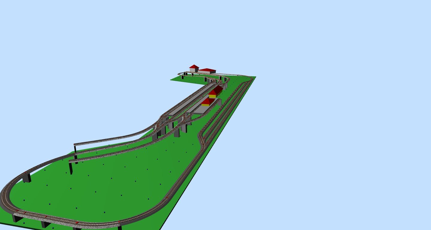

Così come l'ho modificato quindi non va bene....
Claudio N.zip
(13.77 KiB) Scaricato 76 volte
Io purtroppo sono nuovo del ferromodellismo e di linee ferroviarie ancora meno.Più che altro cerco di osservare gli altri impianti e di modificare il mio .
Claudio - Volere é potere!!

Ciao Claudio, come ci siamo detti in privato hai fatto bene a postare tutto in chiaro cosi da ricevere maggiori consigli, io ho provato a buttare giù qualcosa partendo dal file che mi avevi mandato
Claudio N .zip
(12.77 KiB) Scaricato 67 volte
Come vedi ho inserito nel retro una stazione nascosta a 3 binari per variare l'esercizio, la stazione Nascosta è a livello 0, da entrambi i lati si sale con pendenze del 2,8-3% per raggiungere il livello 1 dove abbiamo una stazione di transito con scalo merci, alcuni binari di sosta e un piccolo raccordo per inserire la miniera che mi dicevi, ho inserito un 4 binario alla stazione proprio per giustificare un buon traffico merci della stazione, come vedi ci sono vari tronchini per manovre e soste, nei due tratti di pendenza ho cercato di fare un po' di linea di parata per vedere i treni in linea e non solo in stazione.
Ora io non facendo N spero innanzitutto l'idea ti piaccia, poi sicuramente ci sarà da rivedere, io tra il piano della stazione nascosta e il piano stazione ho lasciato 5cm, spero sia ok, magari gli amici ennisti potranno eventualmente correggere i miei difetti :wink:

MrMassy86 ha scritto: venerdì 25 gennaio 2019, 11:29 Ciao Claudio, come ci siamo detti in privato hai fatto bene a postare tutto in chiaro cosi da ricevere maggiori consigli, io ho provato a buttare giù qualcosa partendo dal file che mi avevi mandato
Claudio N .zip

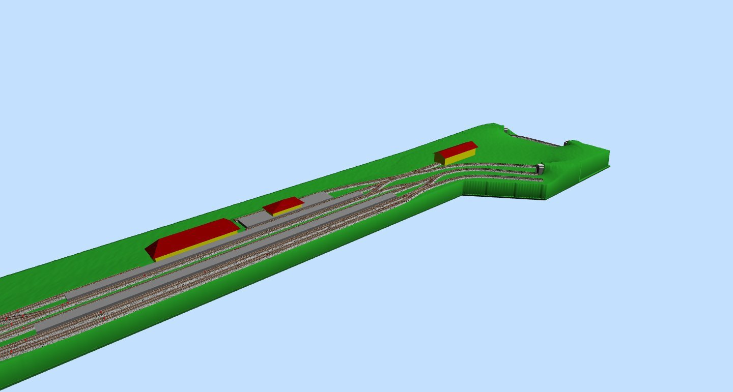

Ciao Massimiliano.Intanto grazie mille per avermi dato una mano.
Il tracciato così modificato è diventato moooltooo più interessante...mantenendo comunque una certa "facilità" di realizzazione.
Il livello 1 è interessante...tra la stazione e la zona miniera ci sarà da divertirsi....volendo...su un tronchino a destra potrei inserire una rimessa per locomotori..che dici?
A me il progetto già così piace molto..attendiamo le opinioni di altri e se saranno positive inizieremo i lavori.

Claudio non mi ricordo bene in che stile vuoi farlo tedesco o italiano?

Ciao Roberto.Sarà in stile Tedesco visto che sia i locomotori,sia gli edifici sono di provenienza Tedesca.
Ora ho misurato bene la larghezza della taverna e mi sa che dovrò "stringerlo" un pò sulla lunghezza..dovrò farlo al massimo 2,9 metri..non avevo tenuto conto dello spessore del rivestimento dei muri :roll:

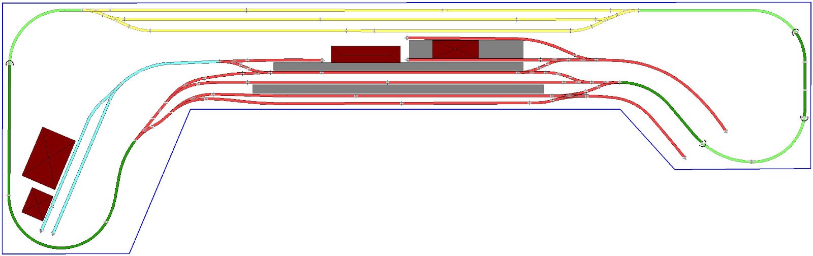

#159 Messaggio da MrMassy86 »
Claudio sono contento che il progetto ti sia piaciuto, i tronchini sulla destra servirebbero come aste di manovra per lo scalo merci e i binari di sosta, colendo con una piccola aggiunta si puo inserire anche una rimessa
Claudio N.zip
(13.27 KiB) Scaricato 67 volte
Lo inserita nella zona dello scalo merci mantenendo l'asta di manovra, mi sono scordato di dirti che il mio progetto è un po più grande di quello che mi avevi mandato, verifica se hai gli spazi, poi io non facendo N mi riservo il discorso sui raggi e eventuali ingombri tra i due livelli, spero che qualche ennista intervenga per confermare che sia tutto ok :wink:

Sui tronchini azzurri a SX metterei due deviatoi per sganciare la loco in entrata in modo da riportarla verso l'uscita per poi movimentare i carri
Messaggi: 15724
Re: Primissimo plastico da principiante.
#161 Messaggio da MrMassy86 »
Roby hai ragione infatti ci avevo pensato, solamente che quei tronchini non sono molto lunghi ed inserendo due ulteriori scambi per il regresso loco si scorciano ulteriormente, io ho considerato di fare le manovre dalla stazione con i convogli a spinta anche se non è proprio il massimo, però io tendo spesso a ragionare con la mia scala, in N la lunghezza potrebbe essere comunque sufficiente ed allora inserire gli scambi sarebbe la scelta migliore :wink:
Questo il file rivisto con lo scambio se serve

Mamma mia... Sta venendo fuori un bellissimo plastico.
Con le ultime aggiunte è veramente il top.

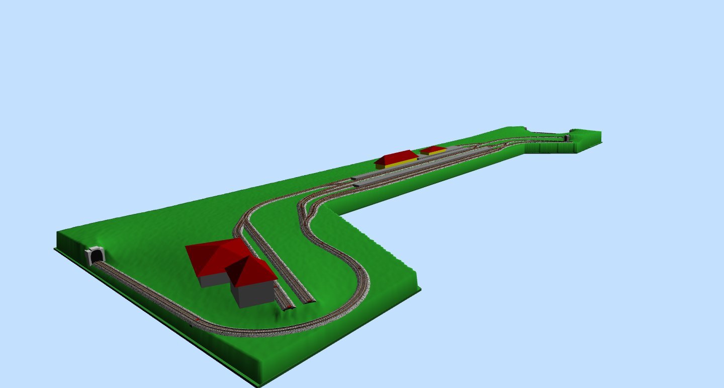

MrMassy86 ha scritto: venerdì 25 gennaio 2019, 17:22 Claudio sono contento che il progetto ti sia piaciuto, i tronchini sulla destra servirebbero come aste di manovra per lo scalo merci e i binari di sosta, colendo con una piccola aggiunta si puo inserire anche una rimessa
Effettivamente è più lungo dello spazio a mia disposizione.
Ho misurato la taverna e devo stare entro massimo 2,9 metri.. Quindi sarebbe da stringere di almeno 15-20 cm.

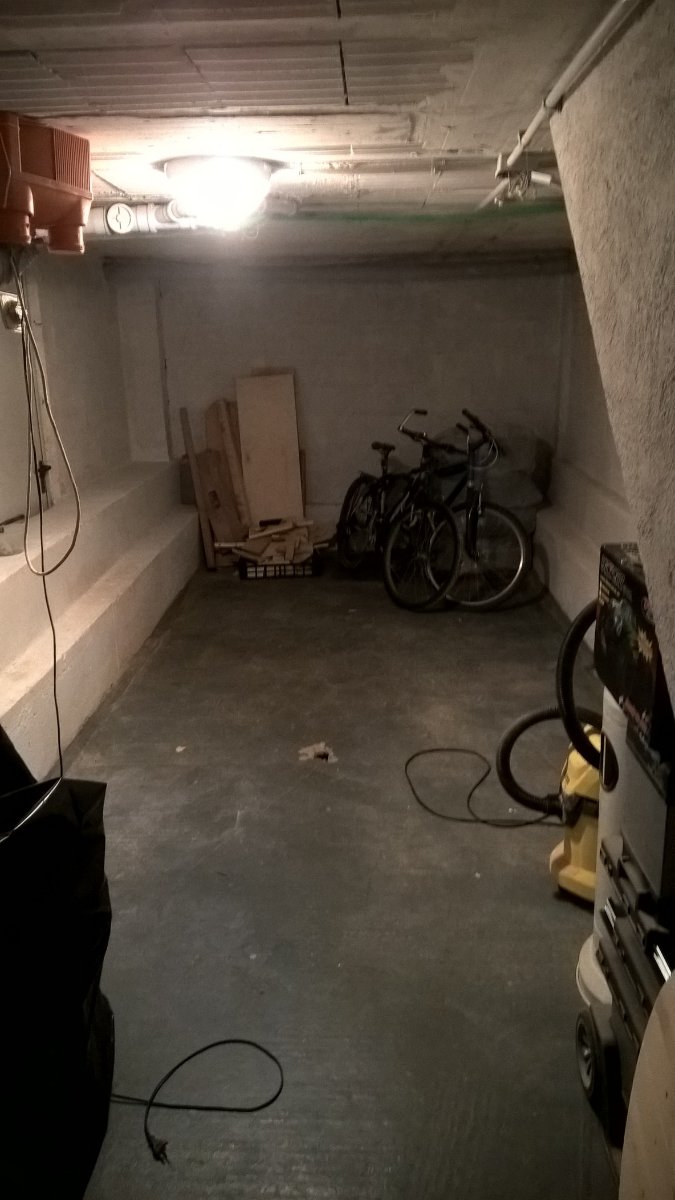

Non sono pochi... Sono mal organizzati. Le fondamenta della casa sono a T e si trovano dentro la taverna. È difficile da spiegare.. Domani ti metto una foto.. Portano via spazio utile.
ClaBos
Messaggi: 362
Iscritto il: mercoledì 6 luglio 2016, 22:01
Città: Martignacco
#170 Messaggio da ClaBos »
Questa foto è stata scattata prima di iniziare a sistemare e piastrellare.
Il plastico verrà costruito sulla parete in fondo, dove c'erano le biciclette.
Si appoggerà ai lati sopra le fondamenta.

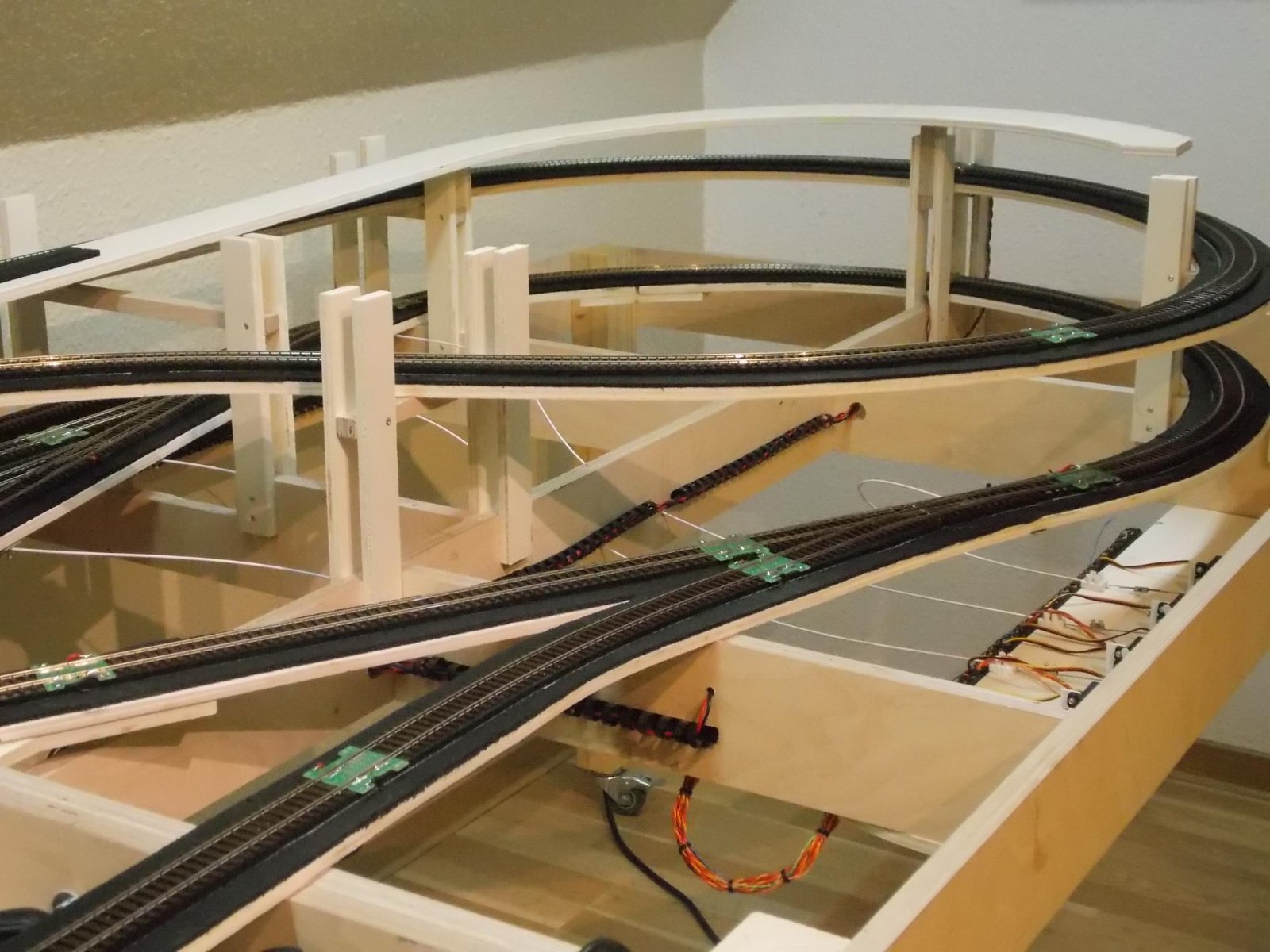

Inizio a porvi alcuni questi... la realizzazione della base.
I miei dubbi sono:meglio il solito riquadro con sopra pannello pieno e sopra di esso le elevazioni
Oppure
Realizzare il riquadro, come nel seguente esempio, e andare a realizzare poi il tracciato?
Che differenze ci sono tra un metodo e l'altro?
Inoltre vi chiedo:meglio un pezzo unico o farlo in 2 o 3 moduli? Questa eventuale scelta mi vincola poi sul primo quesito?
