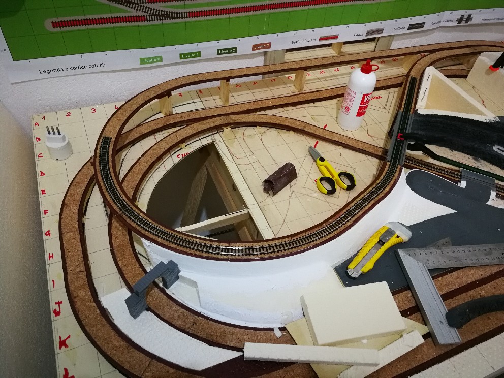

Francesco ciao, quanti fogli di sughero 2 mm da 30x30 cm ti sono serviti per coprire tutto il circuito?
Grazie cosí so piú o meno quanto prenderne.
Ciao grazie.
Maurizio - in ogni Genoano c’è un po’di masochismo e quindi anche di voler essere fermodellista in enne
FraPis
Messaggi: 1691
Città: Quartu Sant'Elena
#127 Messaggio da FraPis »
Ciao Maurizio, non ricordo con certezza ma mi sembra 4 fogli, massimo 5, devo dire che sono riuscito ad ottimizzare bene i tagli con pochissimo sfrido

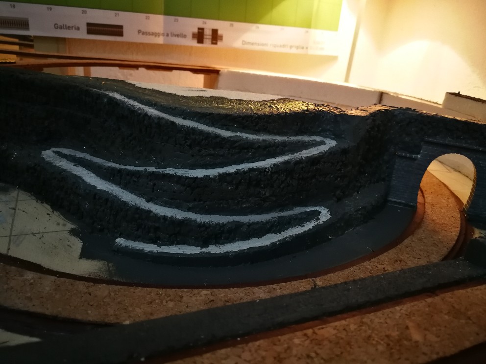

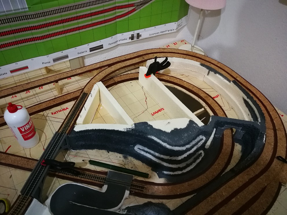

Piccoli passi

Bene, altro avanzamento :D
Messaggi: 15732
#130 Messaggio da MrMassy86 »
Bene, sicuramente avrai previsto di schiarire le rocce, puoi utilizzare la tecnica del pennello a secco, mentre con colori molto diluiti puoi creare i tratti scuri nelle insenature :)
FraPis
Messaggi: 1691
#131 Messaggio da FraPis »
MrMassy86 ha scritto:Bene, sicuramente avrai previsto di schiarire le rocce, puoi utilizzare la tecnica del pennello a secco, mentre con colori molto diluiti puoi creare i tratti scuri nelle insenature :)
Certo Massimiliano, però aspetto un po' per avere abbastanza rocce da dipingere [100]
#132 Messaggio da Excalibur »
FraPis ha scritto:Piccoli passi
Non so se ne sei al corrente, ma con l'uscita n°79 è previsto il nastro per l'asfalto ed un foglio per simulare il muraglione.
#133 Messaggio da v200 »
Con la tecnica del pennello asciutto.
Più chiare in alto sugli spigoli :)
FraPis
Messaggi: 1691
#134 Messaggio da FraPis »
Si Alceo, sono al corrente :D forse utilizzerò quello per la simulazione del muraglione, non credo quello per l'asfalto, vorrei provare altre tecniche :wink:
FraPis
Messaggi: 1691
#135 Messaggio da FraPis »
v200 ha scritto:Con la tecnica del pennello asciutto.
Forse l'hai già spiegato e me lo sono perso, ma vorrei avere qualche nozione in più su questa tecnica applicata alle rocce
Grazie in anticipo :wink:
#136 Messaggio da v200 »
Certamente.
Una volta dato il colore di base più scuro applicheremo un colore chiaro per fare risultare i dettagli.
Tramite un pennello piatto preleviamo il colore desiderato, ne scarichiamo quanto più colore possiamo sfregandolo su uno straccio o carta casa e deponiamo il colore rimasto sfregando sulle superfici interessate.
Meno colore rimane sul pennello migliore rimane il risultato, evitate stacchi troppo netti dal colore base ma cercate di arrivare alla luce finale con un paio di passaggi
#137 Messaggio da v200 »
Vedi qui per il portale la tecnica è la medesima
viewtopic.php?f=132&t=14534&start=925

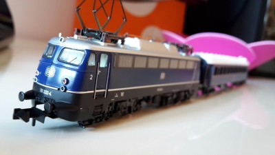

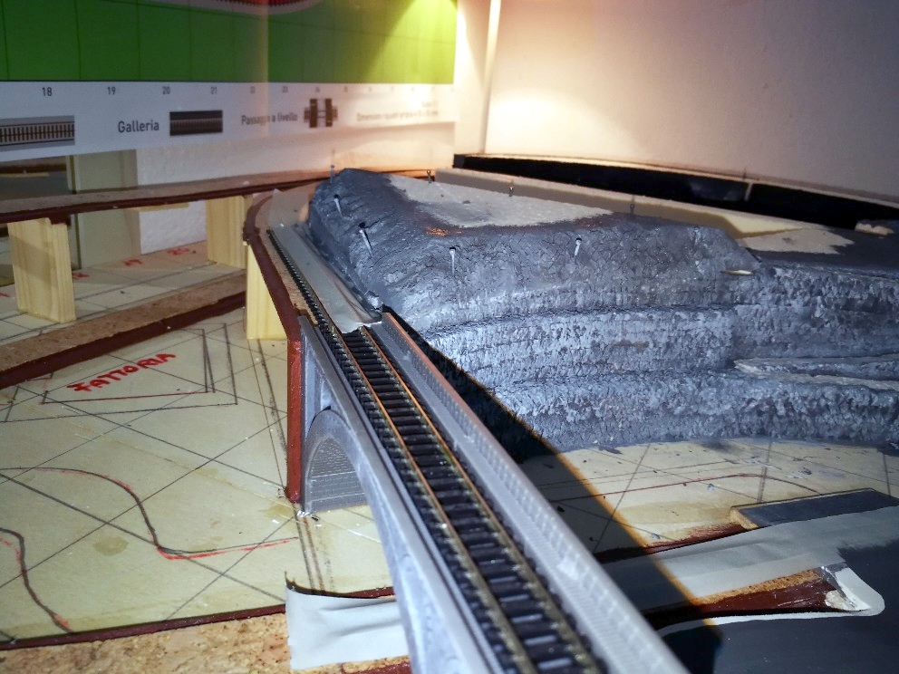

Dopo aver posizionato la prima parte dei binari
Ho eseguito un "TEST" con loco e CWIL in transito sul ponte
Procede intanto la costruzione della parte destra del plastico

FraPis ha scritto: Ho eseguito un "TEST" con loco e CWIL in transito sul ponte
Scusa Francè, ma quella ca..o di loco dove l'hai rimediata se la DeA ce la fornisce soltanto fra due anni ?
Sei forse un raccomandato ?
FraPis
Messaggi: 1691
#141 Messaggio da FraPis »

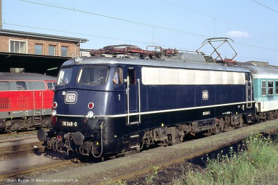

Alceo, non è la loco DeA, è una BR-110 Hobby Train acquistata usata :mrgreen:
#142 Messaggio da v200 »
Una E110 DB non penso proprio 8) [98] :wink:
Ottimo lavoro Francesco, si vede quando va in retro, il test per eccellenza.
Le carrozze o merci in spinta ( molto leggere ) fanno rilevare il minimo difetto del tracciato
#143 Messaggio da Excalibur »
FraPis ha scritto:Alceo, non è la loco DeA, è una BR-110 Hobby Train acquistata usata
Dimentico sempre che tu sei una spanna avanti tutti gli altri, me compreso. [146]
#144 Messaggio da v200 »
I convogli Orient Express in base alla alimentazione elettrica dei paesi attraversati dovevano cambiare la locomotive.
FraPis
Messaggi: 1691
#145 Messaggio da FraPis »
v200 ha scritto:Una E110 DB non penso proprio 8) [98] :wink:
Effettivamente sembra che scorra abbastanza bene, anche nella curva di ingresso al ponte nessun problema.
Con questa prova ho testato anche il regolatore Fleischmann acquistato usato, prova superata egregiamente :mrgreen: :mrgreen:

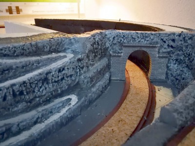

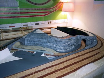

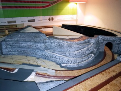

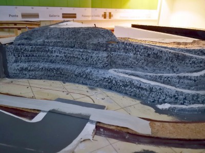

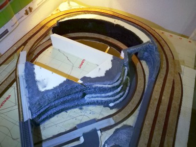

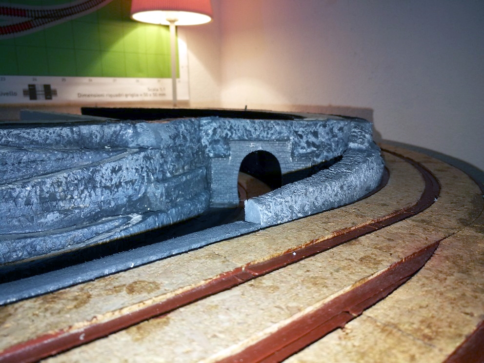

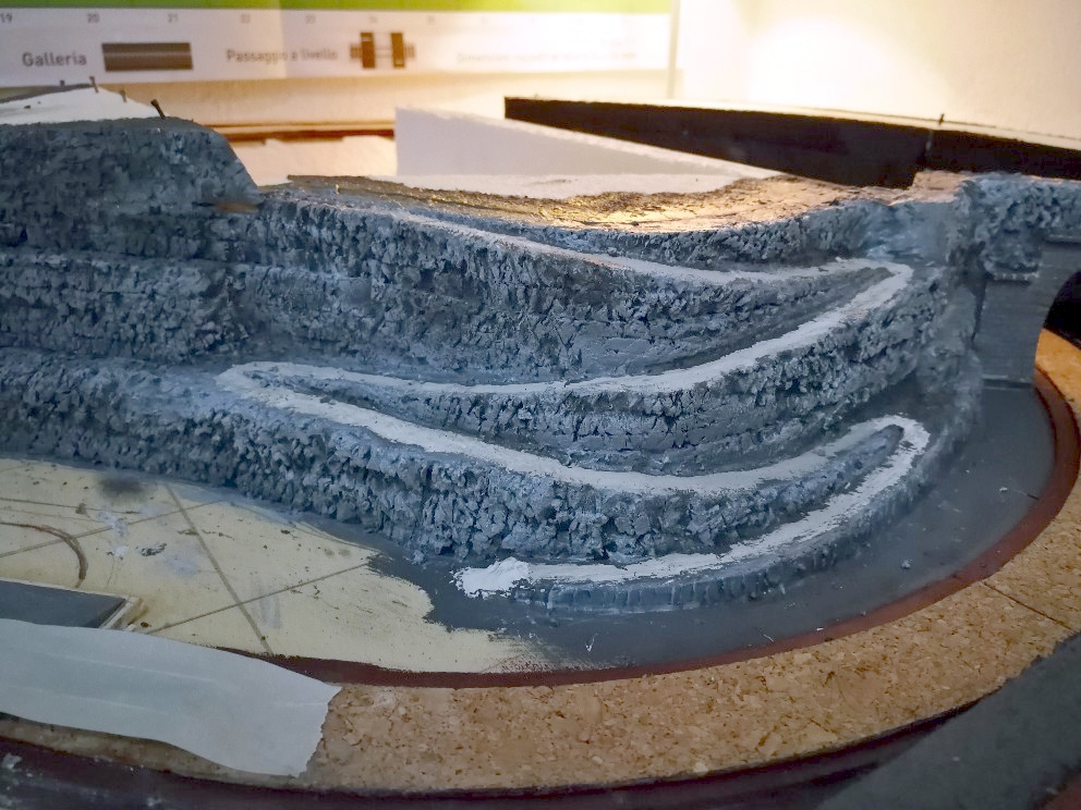

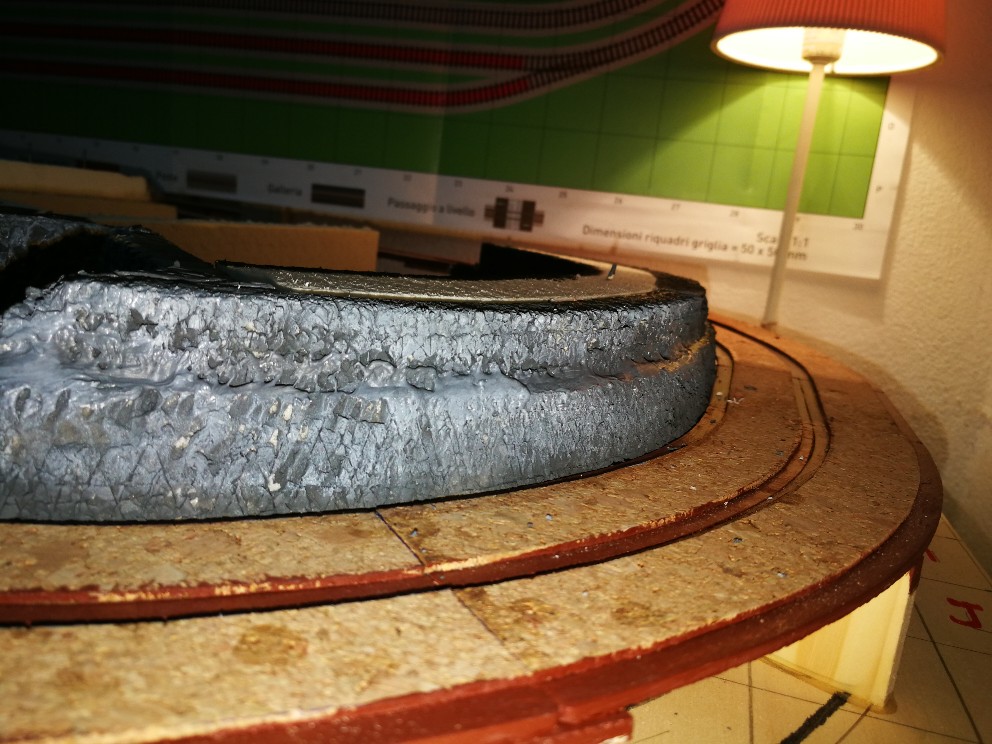

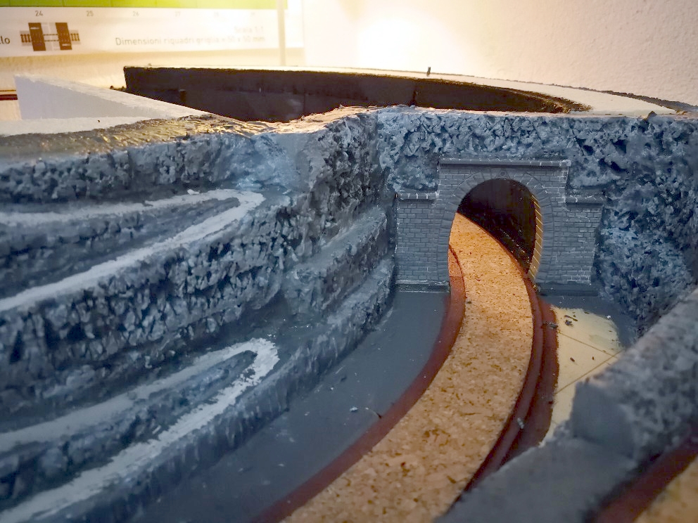

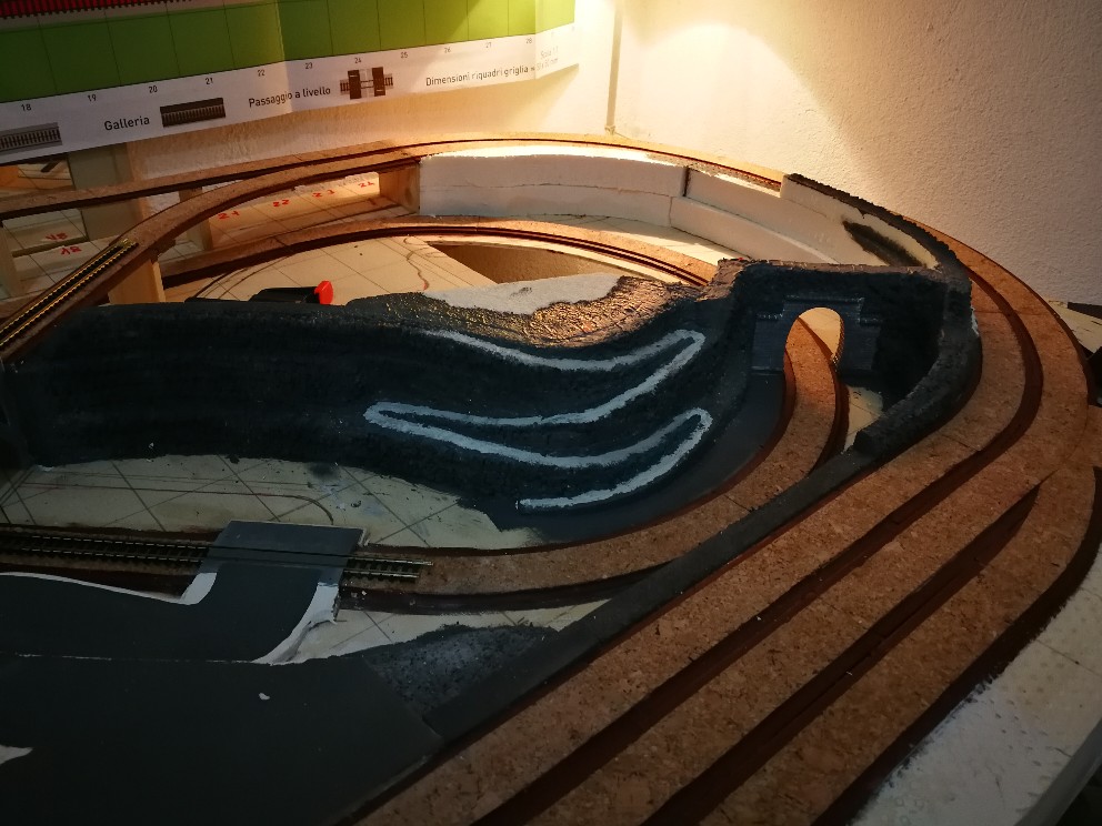

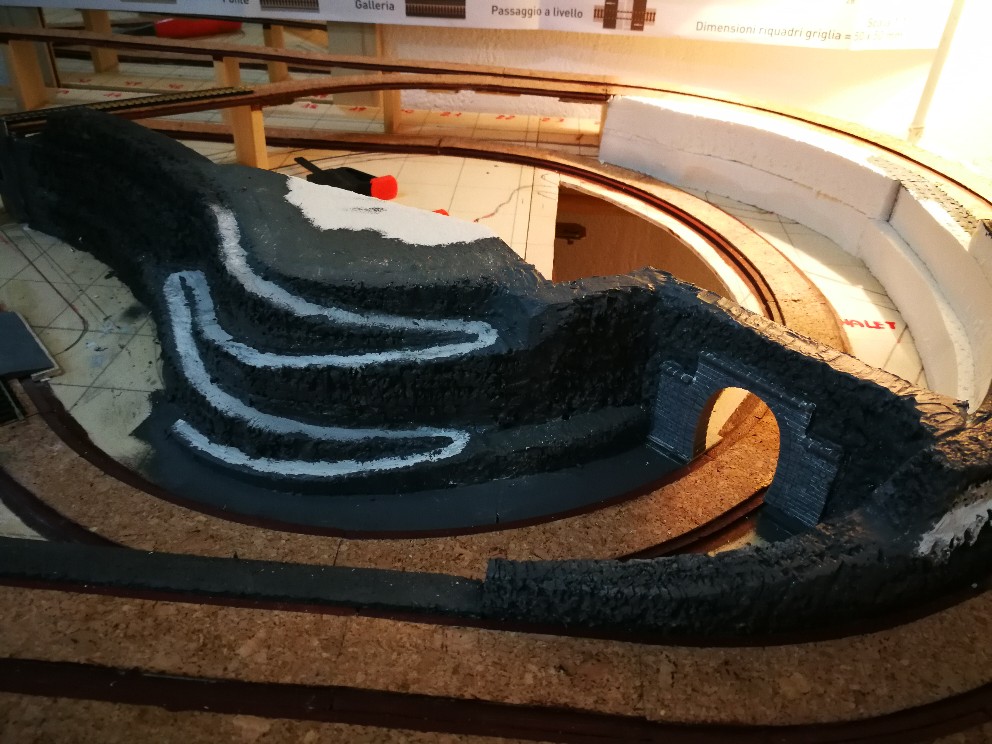

Le rocce crescono [99]
Prime prove di "sbiancamento" delle rocce (la luce artificiale altera un pò i colori)
#148 Messaggio da Excalibur »
FraPis ha scritto:Le rocce crescono [99]
Curiosa la prima foto, sembra un serpente attorcigliato.

#150 Messaggio da Excalibur »
FraPis ha scritto:[109] Speriamo non sia velenoso [163] [258]
A parte le battute spiritose, noto che hai un'ottima manualità.
Sono curioso di vedere cosa consiglia la DeA per la realizzazione e costruzione di rocce e rilievi.
