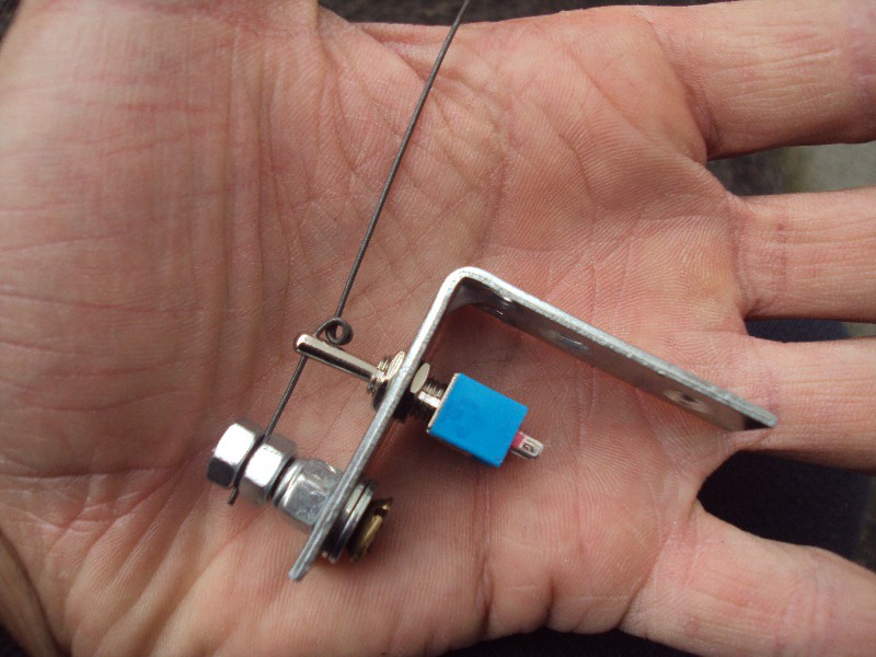

Ecco la meccanica che utilizzerò per il nuovo movimento degli scambi, manuale:
95,98 KB
96,99 KB
L'nterruttore svolge due funzioni: mantenimento delle due posizioni e inversione polarità cuore dello scambio.
Il bullone che funge da fulcro e da fissaggio per il filo armonico è girevole.

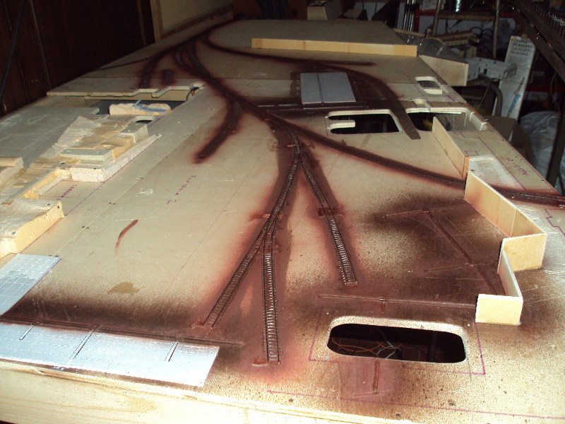

Nel frattempo un paio di foto dell'avanzamento dei lavori al piano di sopra;

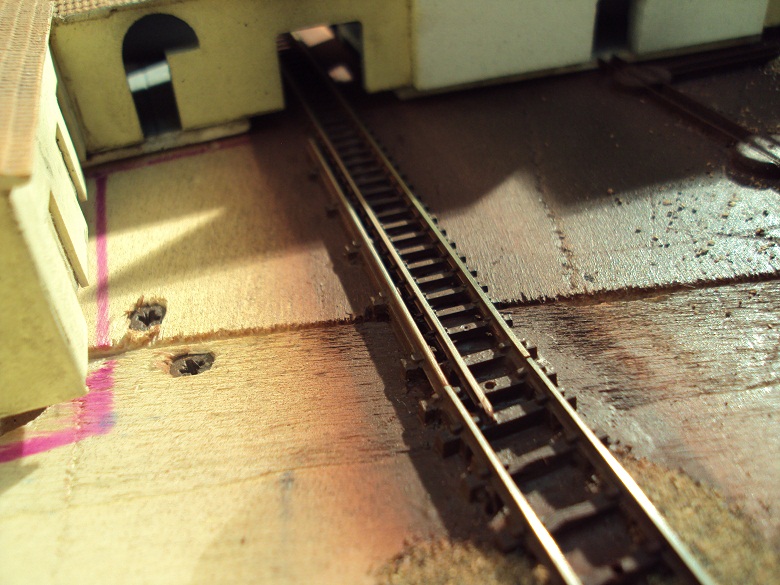

dopo tutti i test sono state verniciate le rotaie con aerografo e color ruggine:
128,64 KB

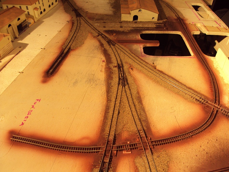

E' stata fatta la linea decauville del magazzino approvigionamenti/fonderia1:
110,03 KB

Su un altro forum mi è stato chiesto:
<font color="red">Spiegheresti un po'meglio il funzionamento del tuo sistema? Non capisco benissimo la funzione dei due bulloni.
usando un interruttore a levetta e non un deviatore a slitta come me hai la corsa necessaria (e in scala N ne basta anche meno..) per avere due posizioni ben confermate. E' difficile forare l'asta della levetta?
</font id="red">
Rispondo anche quì:
Per ottenere lo spostamento dello scambio ho utilizzato un filo di acciao armonico, (a memoria mi sembra 0.8mm) che si comporta come una molla, quando è arrivato a fine corsa flette un pochino e non grava troppo sforzo sullo scambio.
Le tre risvolte di questo filo che servono anche come fissaggio del canapetto di spostamento (sopra la levetta dell'interruttore) sono un ulteriore punto di possibile flessione.
Comuque per regolare lo spostamento basta avvicinare o allontanare i fori dell'interruttore e del bullone di fulcro o variare la distanza con l'ago dello scambio, naturalmente in fase di progettazzione devi fare delle prove, cercare una squadretta adatta o forarla a tuo bisogno.
Il bullone di fulcro è girevole per evitare sforzi inutili: Bulloncino testa svasata da 5 x25 mm in ottone; il primo dado autobloccante serve a tarare la rotazione del bullone che non sia troppo impiccata ma neanche con troppo gioco.
I due successivi bloccano il filo armonico che attraversa il bullone e la levetta dell'interruttore mediante un foro da 1mm.
Tenete presente che anche la levetta è in ottone nichelato.
I fori da 1mm sono un pò ostici, comunque con una buona punta e un trapano a colonna si possono fare tranquillamnte.
Per le levette il lavoro riesce bene, ma i bulloni in ottone li sconsiglio, si forano meglio quelli normali in ferro zincato, ma io li avevo e li ho utilizzati.
In questo caso si deve continuamente ingrassare la punta e fare un pochino alla volta alzando continuamente l'utensile per ropere il truciolo altrimenti si tronca punta.
E comunque: 11 fori su levette + 11 fori su bulloncini ho troncato 3 punte :grin: e buttato due bulloncini perchè la punta si è troncata dentro...

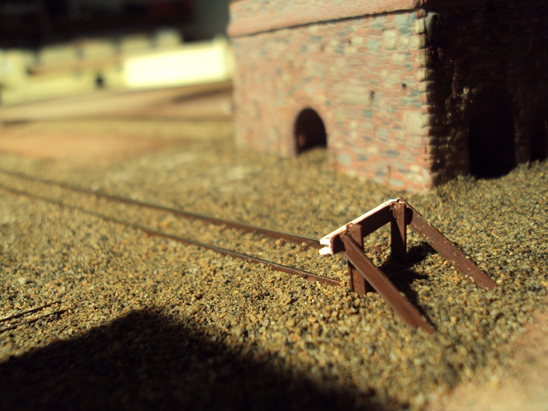

Fermacarri autocostruiti con spezzoni di rotaia:

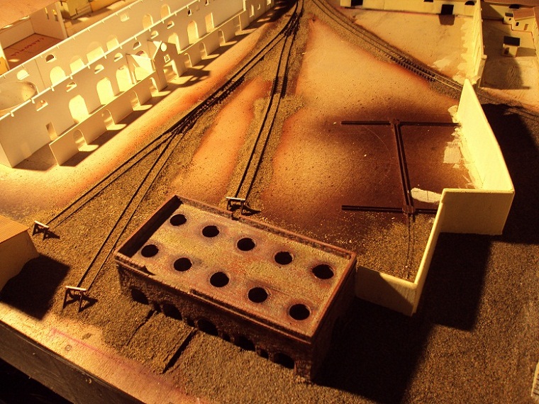

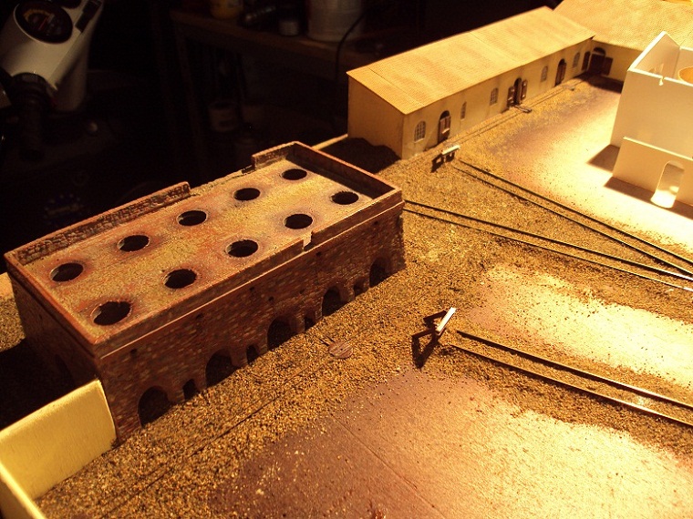

Ecco pronto anche il carbonile!
Nei tre lati il piano inferiore è interrato per creare il dislivello che serviva a scaricare per caduta il carbone dai barrocci, che tramite due bodole nel pavimento, cadeva al piano inferiore che era il silos vero e proprio.
In antichità il carbone all'occorrezza veniva ricaricato dal basso in ceste, sollevato da una delle due bodole e tramite la finestra alta della facciata (che ho rappresentato con uno spezzone di putrella sopra il suddetto l'infisso) tramite una piccola "teleferica" alimentava il vecchio altoforno direttamente dall'alto. Questo forno era sito al lato della fonderia 2 appunto davanti al carbonile.
Maggiori informazioni quì: http://www.magmafollonica.it/villaggio.php?id=20
164,34 KB
145,07 KB
144,45 KB

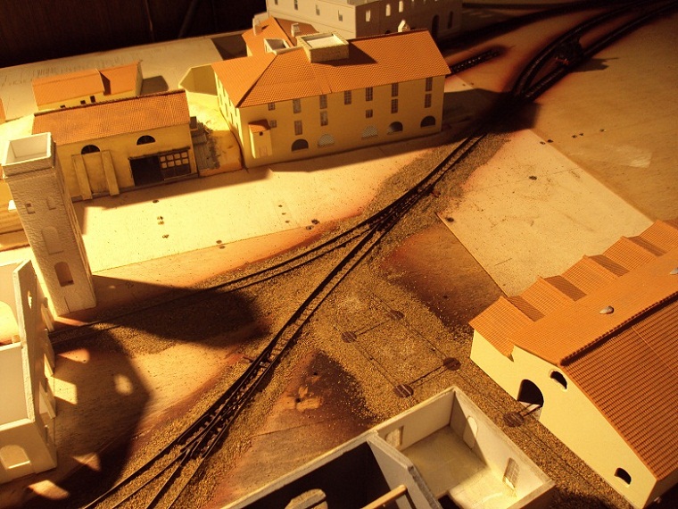

Re: Fonderie Ilva Follonica
#109 Messaggio da massimobertocci »
Come anticipato precedentemente, nello stabiliento oltre lo scartamento normale e quello decauville, era utilizzato anche uno ridotto detto "scartamento toscano" di 1,115 mt.
La linea principale collegava la fonderia 1 alla numero due, per trasportare principalmente la ghisa fusa appena uscita dai cubilotti.
Altri due spezzoni di questo scartamento si trovavano all'entrata principale, della fonderia 1 e davanti alla grande officina (oggi biblioteca di Follonica), utilizzati per l'entrata e l'uscita dagli stabili del materiale pesante da lavorare, tramite piccoli vagoncini piani o carretti.
La trazione in questo caso era affidata a cavalli.
Per rappresentarlo ho utilizzato binari flessibili marklin scala Z. Tenendo presente che queste linee saranno statiche, i tre incroci con la linea ferroviaria principale saranno solo accennati:
220,76 KB
Davanti ai cubilotti, dove si incontrano i due scartamenti ho ipotizzato un piccolo tratto a doppio scartamento:
195,84 KB

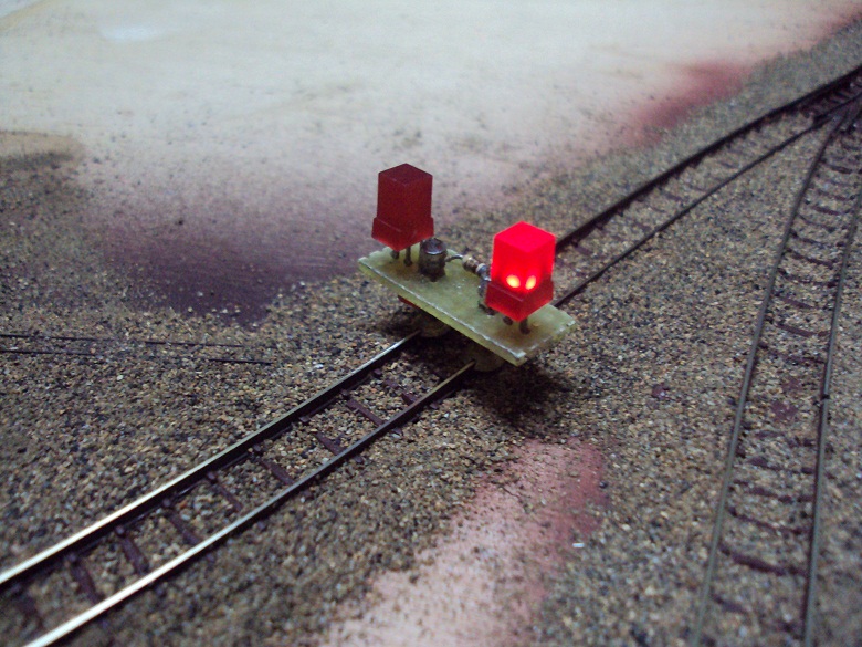

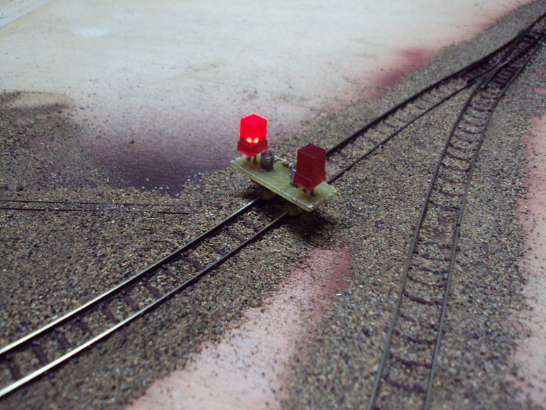

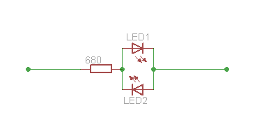

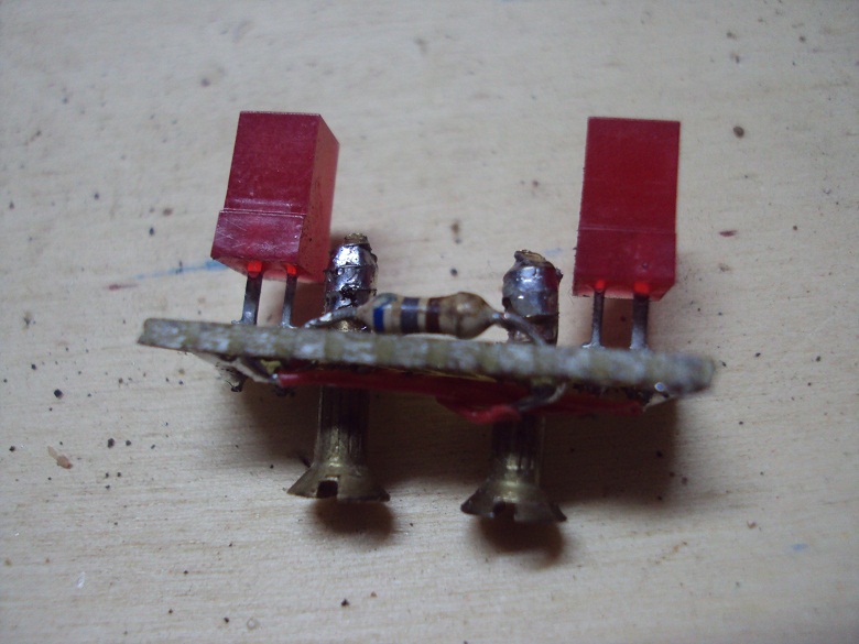

Ho installato gli undici interruttori a levetta che tolgono tensione dalle undici sezioni compreso tronchini.
Per ritrovare ad ogni filo il corrispondente binario mi sono autocostruito un semplice tester, che mi indica se c'è tensione e su quale dei due profili ho il positivo.
Due viti in ottone, un ritaglio di basetta millefori, due led, una resistenza da 680 Ohm e uno spezzone di filo:
3,6 KB
238,31 KB
227,89 KB
135,22 KB
Il funzionamento è banale: i due led sono in parallelo montati ognuno con catodo-anodo inverso rispetto all'altro, dunque mettendo corrente se ne accende uno, invertendo la corrente positivo-negativo si accende l'altro.
La resistenza di caduta naturalmente è obbligatoria per pilotare il led a circa 13v.
Il binario si incastra precisamente nel taglio del cacciavite, delle viti in ottone.

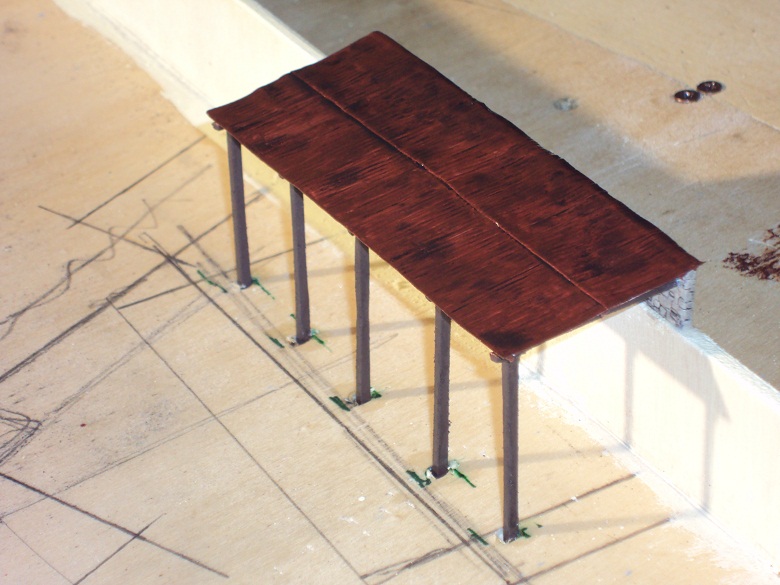

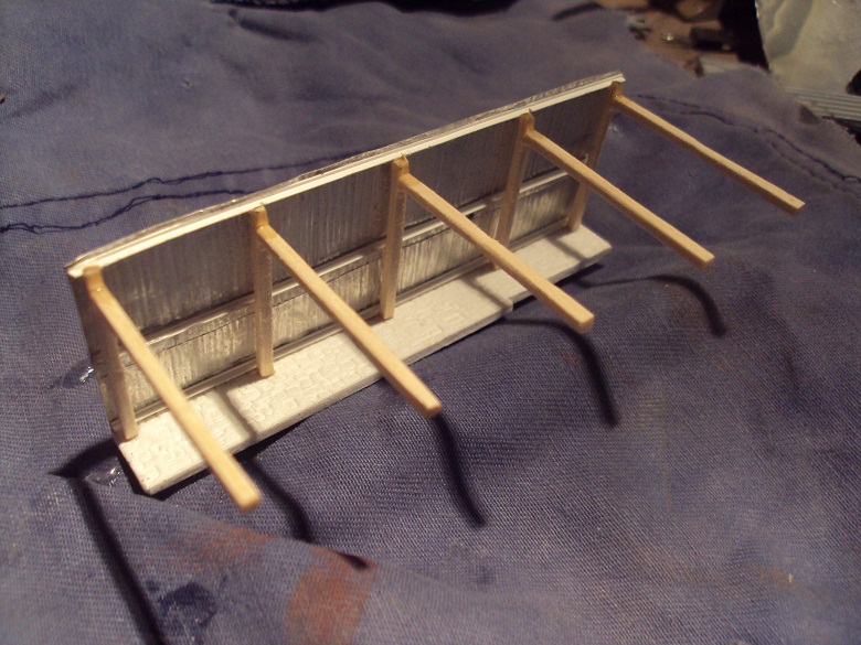

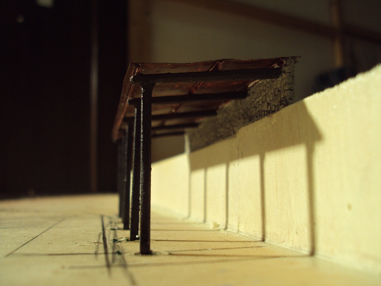

Quest'oggi ho costruito la tettoia che si trovava subito dopo l'ingresso davanti alla chiesa di S.Leopoldo:
199,48 KB
152,63 KB
Dai documenti questo era un magazzino modelli, ma mi sembra strano perchè era troppo esposto agli agenti atmosferici.
Subito dopo la tettoia c'èra il casotto con l'argano, che tramite un cavo d'acciaio movimentava la "Pera" della torre per spaccare i rottami di ghisa; davanti, dove terminano le rotaie, ci sarà la torre stessa.
111,96 KB

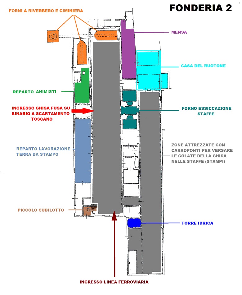

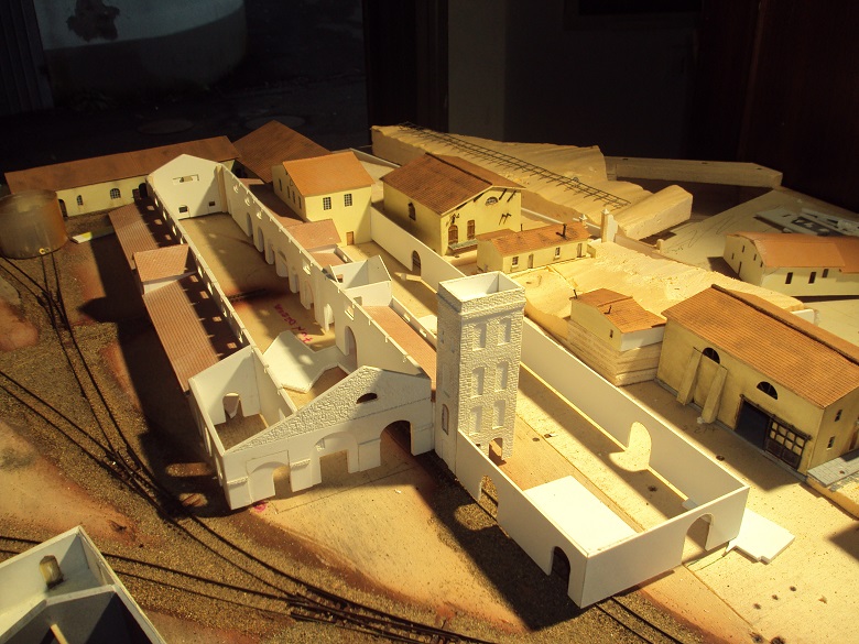

In questi giorni stò cercando di completare la fonderia n°2.
Per farvi capire meglio la complessità dell'edificio e le numerose attività svolte al suo interno ho preparato una pianta:
138,74 KB

Avanzano i lavori sulla fonderia 2 e cone da schema postato ecco il risulatato..
208,28 KB

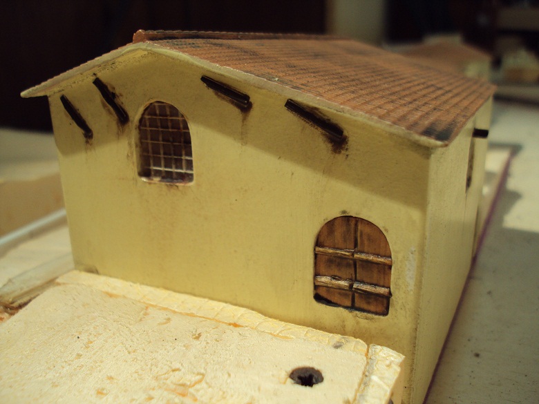

Due parole sul prossimo edificio:
La detta "casa del ruotone" o della grande ruota di finco sud della fonderia 2, conteneva dal piano terra al sotterraneo la grande ruota in legno che tramite l'acqua canalizzata dalla gora retrostante dava forza motrice alla grande macchina soffiante dello storico altoforno e forza motrice per l'officina sbavatori.
Questo edificio conteneva anche magazzini e al piano superiore abitazioni.
164,27 KB
178,21 KB

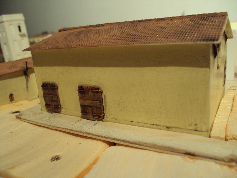

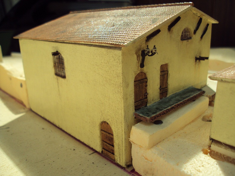

#123 Messaggio da massimobertocci »
Ho sbagliato la misura della finestra del sottotetto! :sad: ma la lascio cosi...
Devo aggiungere due camini.
124,8 KB

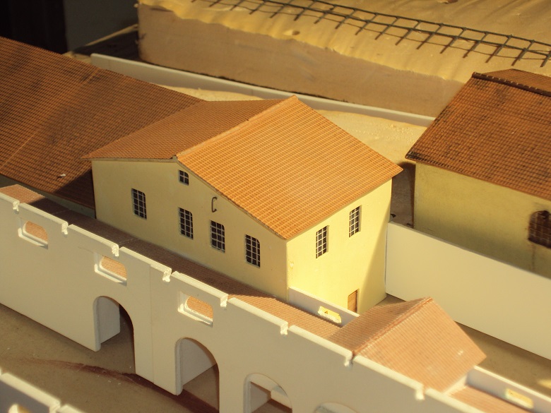

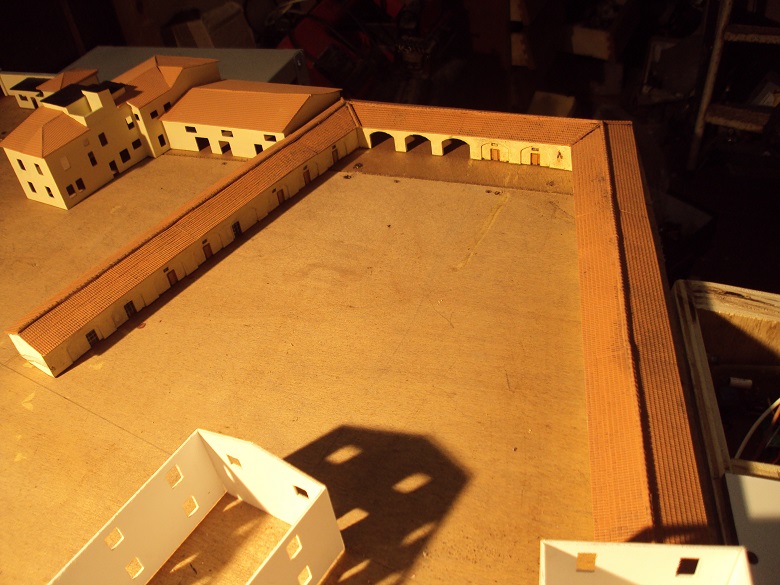

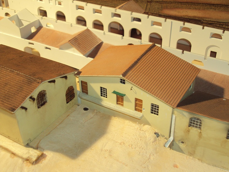

#124 Messaggio da massimobertocci »

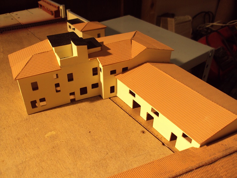

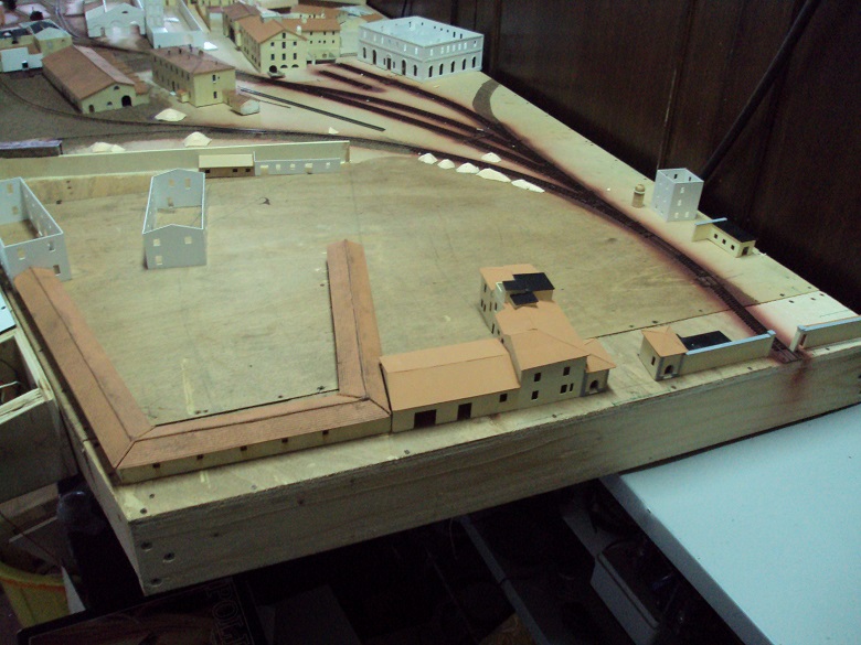

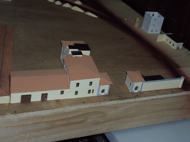

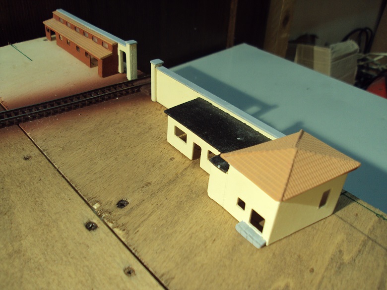

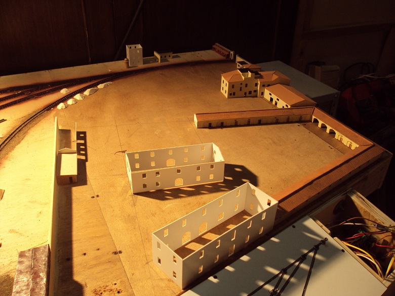

Ho iniziato la costruzione degli edifici lato mare o via Bicocchi:
Magazzino in mattoni rosso che oggi è della forestale, Infermeria, casotti di guardia (dove in mezzo c'è il famoso cancello dell'Ilva in ghisa) abitazione direttore e direzione, magazzini, e il complesso delle tre case della condotta con il vecchio portico che faceva anche da muro di cinta; ques'oggi non più esistente perchè li sorge il palazzo dell'attuale comune.
Il ceppo di case della condotta è un nucleo edilizio formato da tre stabili (il terzo devo ancora costruirlo), tutti risalenti alla prima metà dell’800. La prima palazzina, innalzata tra il 1817 e il 1822, ospita al pian terreno le botteghe del fabbro e del falegname e a quello superiore alloggi per i dipendenti. Verso la fine degli anni ‘30 vengono costruiti altri due edifici simili al primo, all’interno di un recinto con portico a forma di V, detto “della condotta”, perché destinato al riparo di carri e barrocci. Vi alloggiano i cavallai e i bovari, che trasportano il carbone dalle macchie circostanti e la vena di ferro dalla Marina, per conto dell’Amministrazione granducale.
Successivamente ebbero altri usi misti e vari.
Nella nostra anbientazione modellistica, la pima palazzina, in una parte era sede del comune.
Nel resto degli edifici fu allestita anche la scuola avviamento al lavoro, dove hanno frequentato molti follonichesi tra cui mio padre.
Ma ecco quello che stà venendo fuori:
174,21 KB
173,43 KB
179,13 KB
125,9 KB
184,39 KB
155,44 KB
Poi, entreremo nello specifico per ogni edificio...
