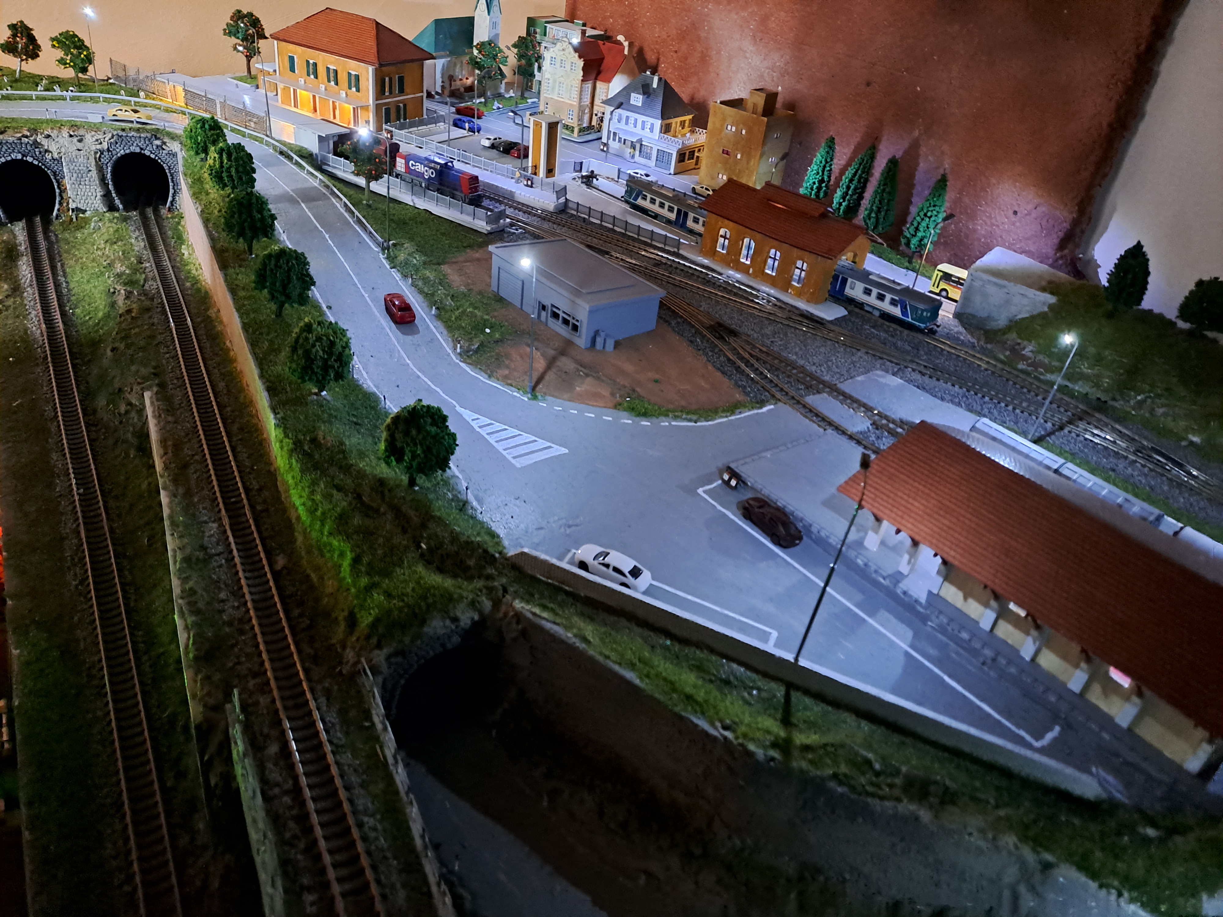

Aggiornamento....
Terminata strada e aggiunto le casse di manovra e telefono di linea
Buon week a tutti.

#78 Messaggio da 58dedo »
Un bel impatto scenico, perché si conosce la scala altrimenti con queste foto è difficile decifrarla

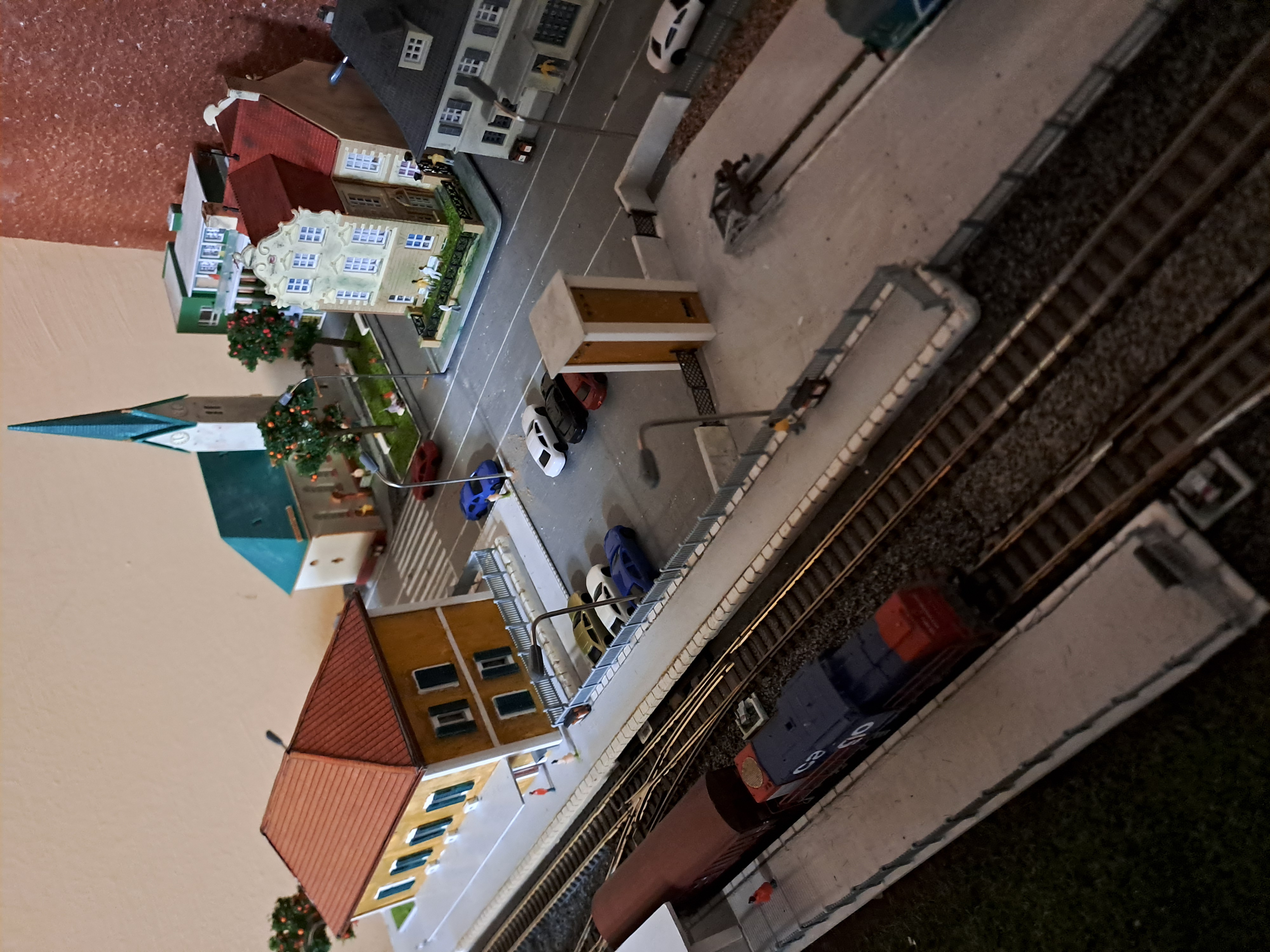

Estate ormai finita, si riinizia a lavorare sul plastico. Dall’ultimo aggiornamento, ho proseguito ad auto costruirmi la stazione utilizzando fogli di forex da 2mm e 1mm più vari listelli.
Siccome un motore elettrico dello scambio capitava sotto la banchina della stazione, ho usato delle calamite sottoplancia per fissare il tutto, in modo da poter sempre intervenire per eventuali operazioni di manutenzione sul motore. Stesso metodo è stato adottato anche per la banchina fronte stazione.
Ultimo lavoro fatto è stata la costruzione della cabina Enel.
Un saluto a tutti. [253]

#83 Messaggio da IpGio »
Ma daiiii... che bello...
Interessante l'adozione delle calamite, io invece ho usato un sistema di perni che conducono anche l'elettricita per eventuali illuminazioni.
Molto bene Gianni, mi aspetto altri aggiornamenti...

#86 Messaggio da Egidio »
Bravo Gianni !! Mi piace molto l' idea delle calamite come fissaggio dei motori. Davvero ingegnoso. Saluti. Egidio. [51]

#90 Messaggio da giannilucarino »
Grazie a tutti.
Effettivamente le calamite le ho usate per fissare le due banchine ai lati dei binari di cui una comprensiva anche degli edifici della stazione. In questo modo posso accedere ai motori fleischmann che sono stati montati capovolti, quindi a filo piano. Non ho optato per i servo sottoplancia per mancanza di spazio per poter lavorare agevolmente sotto e per una più facile installazione dei fleischmann.
Hai gestito Gianni la cosa in maniera davvero brillante. Saluti. Egidio. [51]
