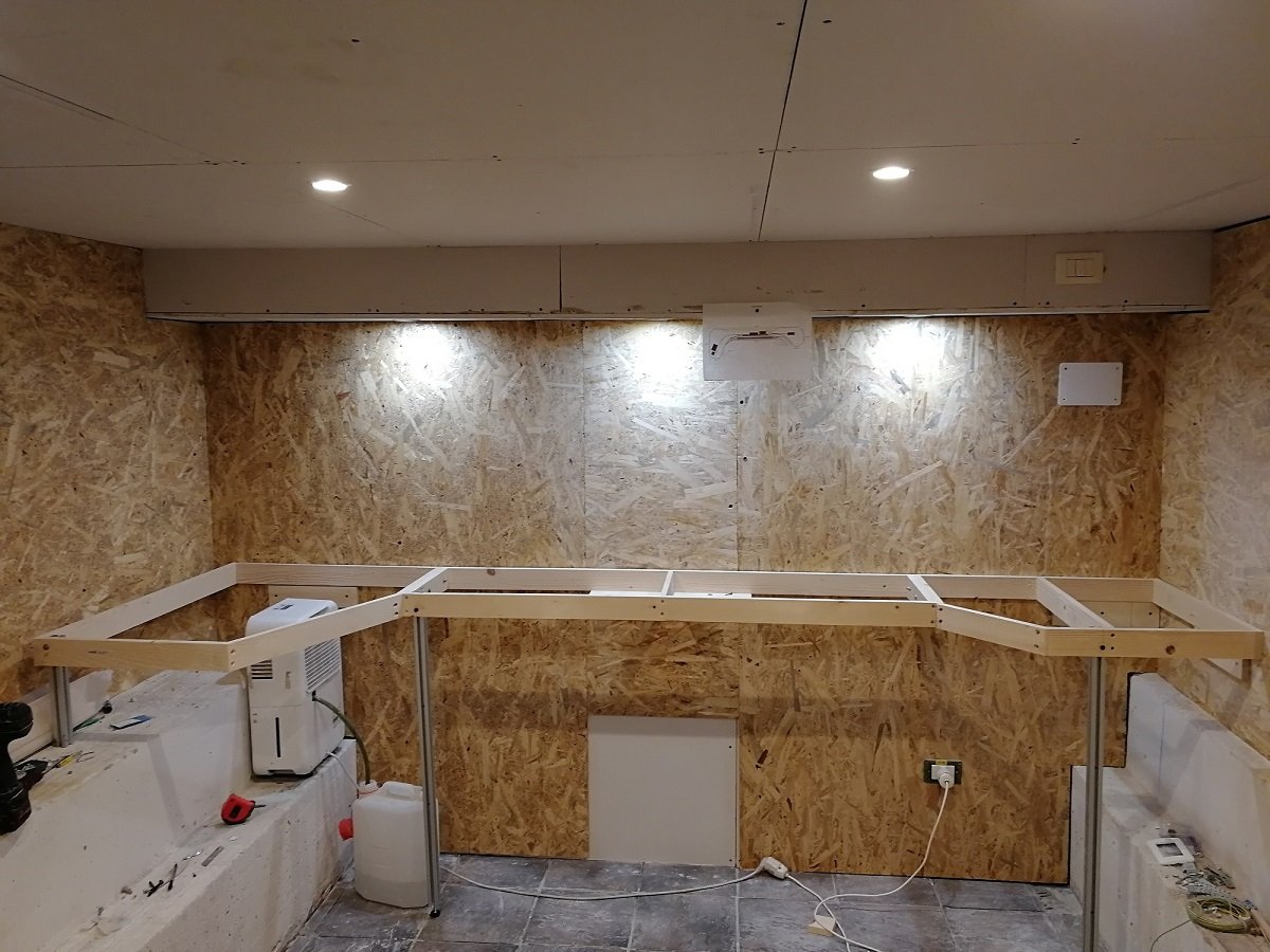

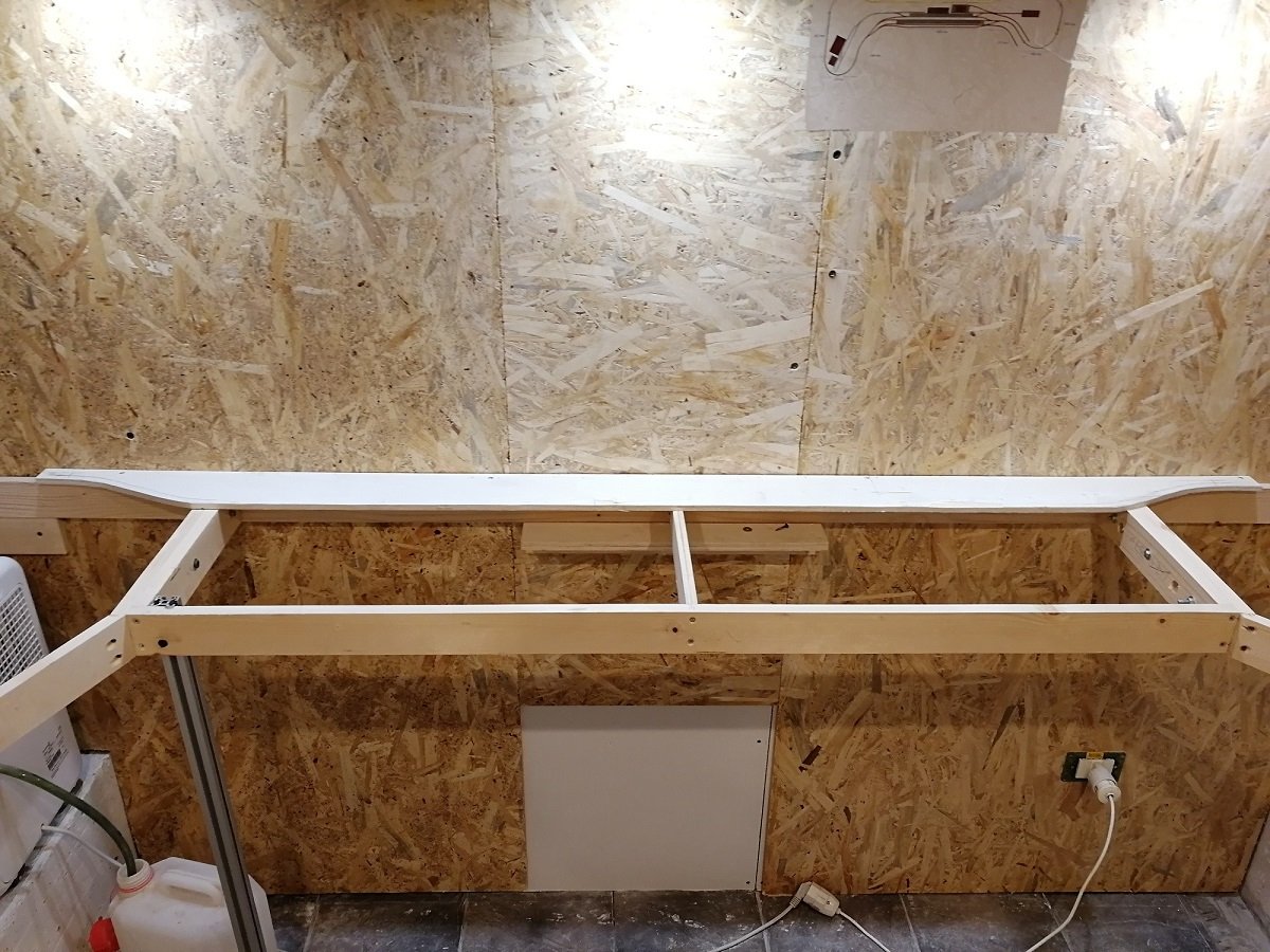

Buona sera a tutti.
Nonostante i lavori in taverna non siano ancora terminati ho deciso di iniziare con il nuovo plastico.
Oggi pomeriggio ho tagliato tutti i listelli per la base e li ho assemblati tramite viti e colla.
Mentre questa asciugava ho preparato le gambe di supporto ricavate con profilati in alluminio da 30x30 mm, provenienti da un ex progetto di cnc, alla cui fine ho filettato un foro e messo dei piedini regolabili.
Inoltre, visto che il plastico sarà fissato alla parete di fondo, ho fatto anche dei supporti in legno ed avvitato tutto il telaio alla parete in legno. Ovviamente mettendo tutto in bolla.
Ora ho finito di tagliare la plancia della stazione nascosta a livello 0.Nelle prossime puntate continuerò con il resto del tracciato.
Per ora vi allego un paio di foto.
Claudio - Volere é potere!!

Un ottimo lavoro di falegnameria.
Ho una questione da porre e cioè se lungo le pareti dovessero correre delle gallerie, come prevedi di accedervi, in caso ci fosse bisogno di intervenire, considerato che tutto il piano è fissato alle pareti ?

#240 Messaggio da ClaBos »
Infatti sia sul lato destro sia posteriormente ci sarà una galleria. Sarà previsto un accesso da sotto.. Ancora devo capire quanto spazio avrò a disposizione sotto ma facendo la struttura aperta non dovrei avere grossi problemi.
