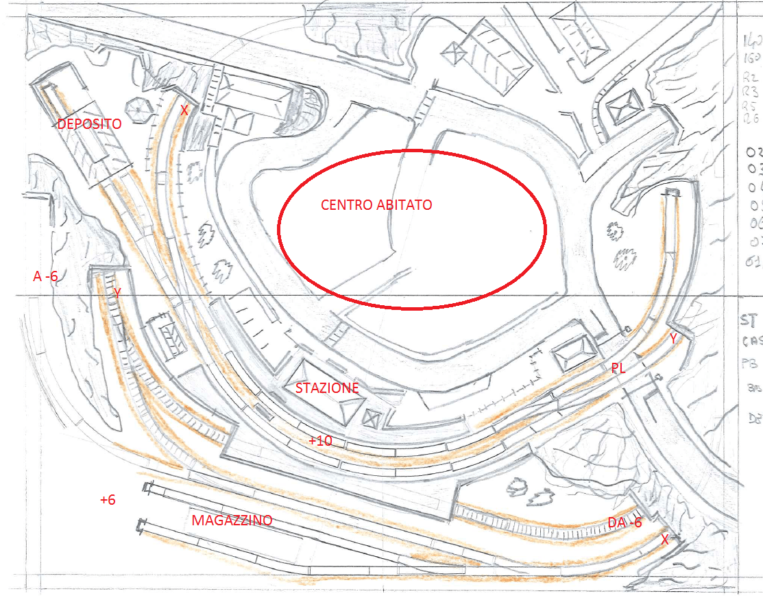

Ciao dopo la segnalazione di Andrea ho aperto una nuova discussione intitolata il plastico ECO
Per tutti quelli che vogliono fare senza spendere troppo...
433,13 KB
questa è l'idea iniziale che sicuramente come tutti si modifichera' con il tempo , uno 0 su tre livelli con stazione principale in curva e una nascosta . La circolazione un treno a dx e uno a sx che si incrociano nelle due stazioni . E qui ho bisogno di aiuto per alimentazione e segnali ( semafori ecc...) con anche la possibilita' di manovra deposito > magazzino merci

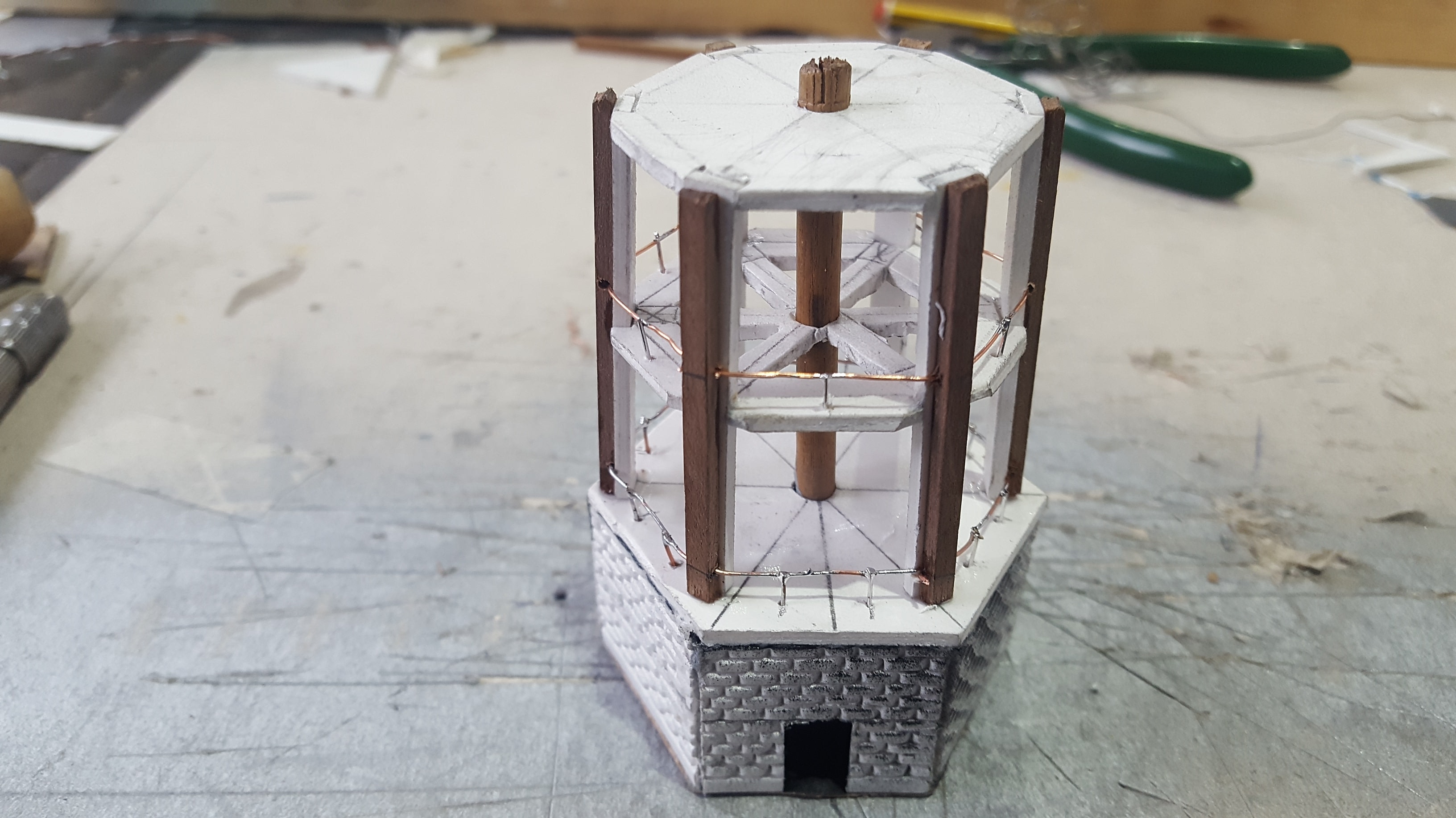

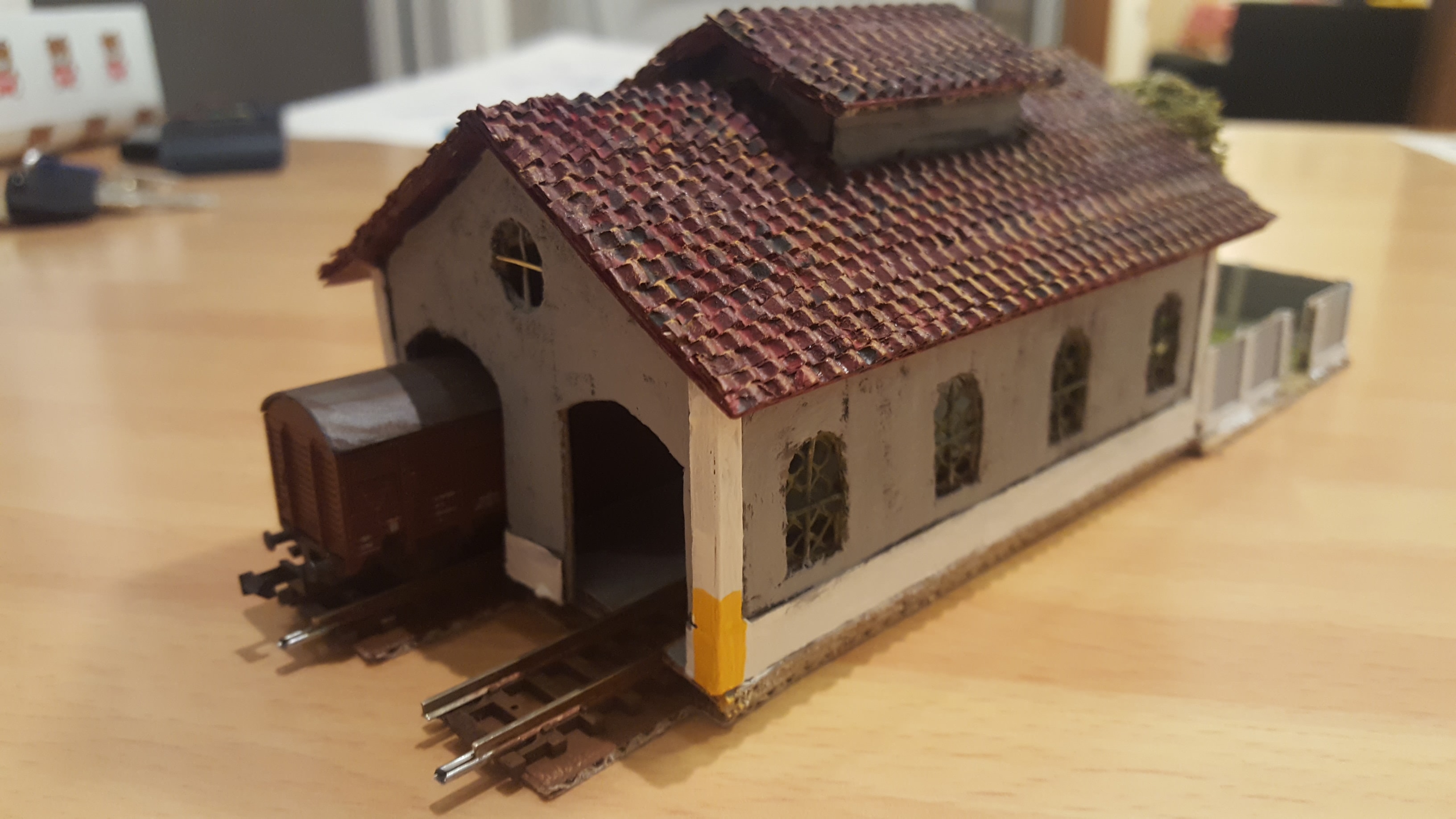

Introduco ora una prima immagine di autocostruzione base , in cartoncino (varie scadatole).... poi da inserire edettagliare a secondo del posizionamento
728,51 KB
Messaggi: 14196
Re: Il plastico "ECO"
#3 Messaggio da Egidio »
Bentro fatto. Anch'io adoperò parecchio il cartoncino per le mie costruzioni. Saluti. Egidio. :cool:

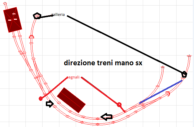

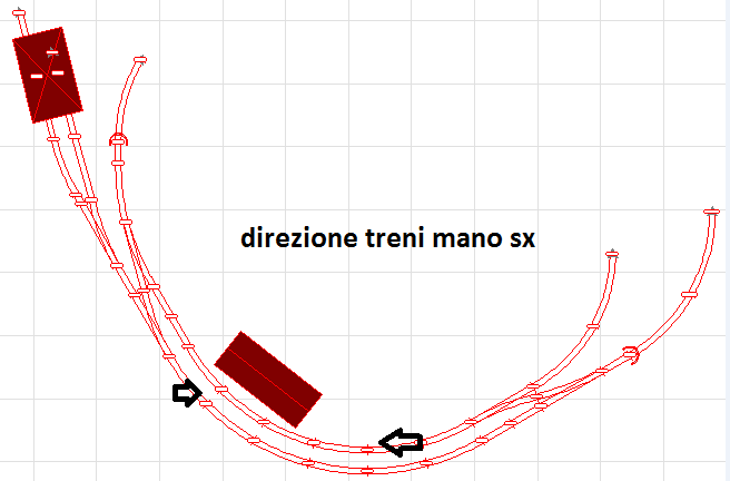

ciao , incomincio con richieste di aiuto per inizio progettazione...
dove e come mettere segnalazioni e blocchi...
ricordo che ho iniziato con uno "0" due stazioni (una nascosta) e voglio incrociare i treni su queste.....
aiuto :cool: :cool:
18,83 KB
Messaggi: 14196
#6 Messaggio da Egidio »
Per la segnaletica intendi semafori di avviso e partenza nel tratto evidenziato dal tracciato ? Saluti. Egidio. :cool:

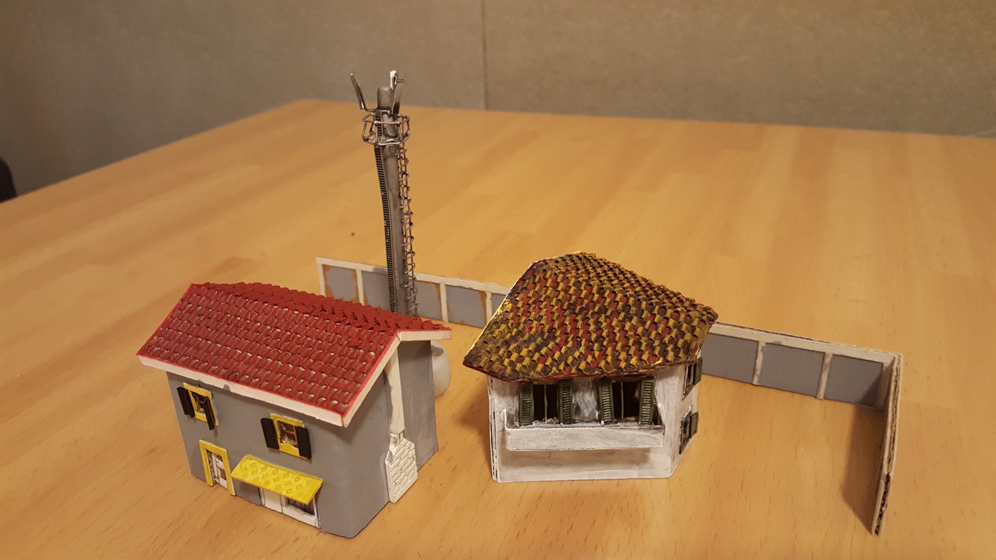

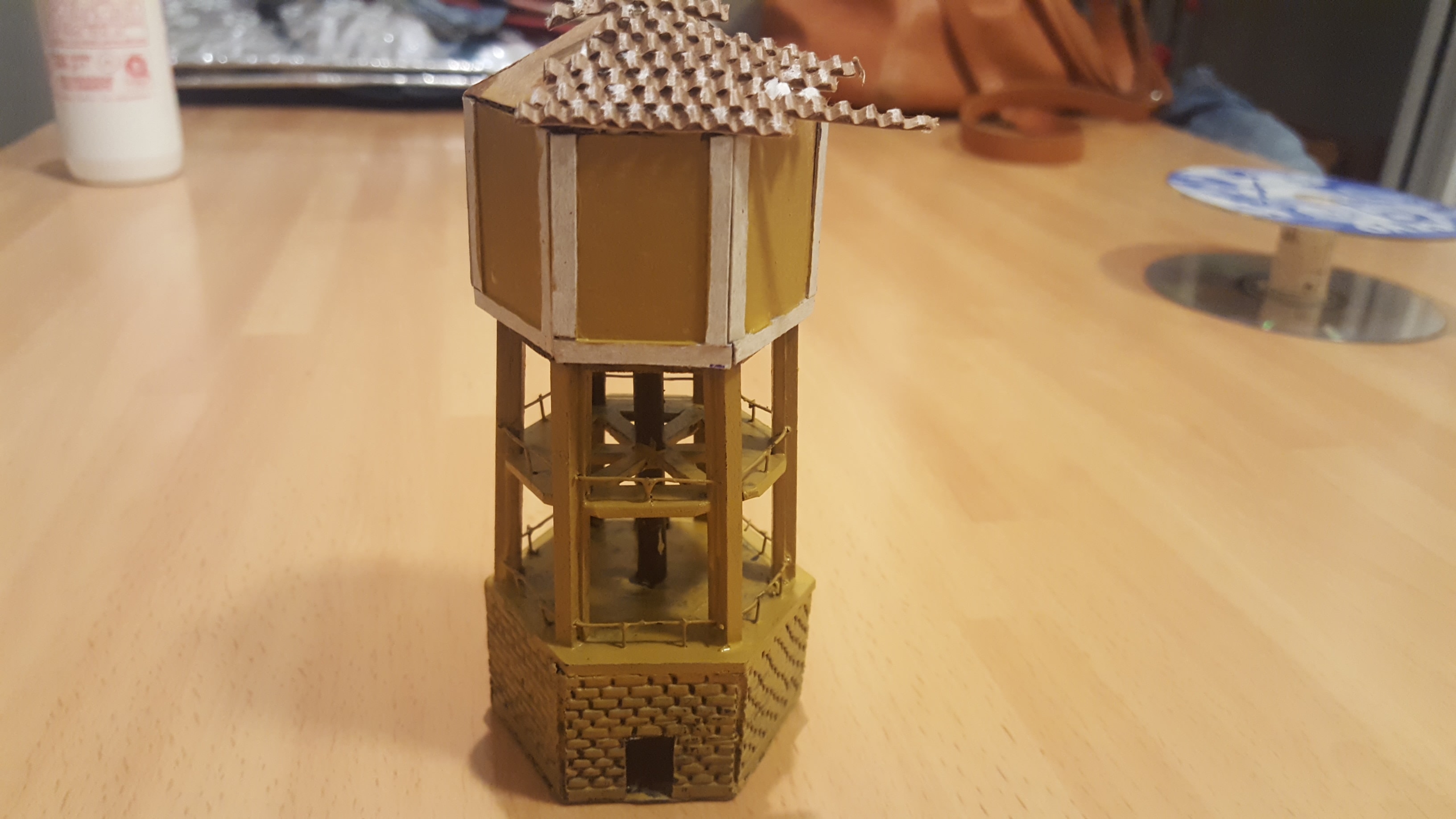

nel frattempo che sto meditando cosa fare sto costruendo due particolari ormai presenti nella nostra viti che ben poco ho riscontrato sui plastici
ponte radionper telefonini
532,93 KB
acquedotto cittadino
572,54 KB
419,08 KB
Messaggi: 14196
#12 Messaggio da Egidio »
Bravo !! Saluti. Egidio. :cool:

Posizionando i segnali sul tuo tracciato avresti un tratto di binario stazione talmente corto che rischi che un carro o carrozza si fermi su un deviatoio, proporrei di arretrare i portali galleria più indietro per mettere un deviatoio in curva a destra per allungare un po il binario di sosta e sorpasso.
17,57 KB
vedi se questa soluzione rimane fattibile con lo spazio sul plastico
Messaggi: 10414
#14 Messaggio da v200 »
Il segnale del binario lato F.V va poi riposizionato più avanti verso il deviatoio ad altezza traversa limite, quello basso di protezione al uscita tronchino deposito.

la stazione non so se posso allungarla rischio perdita deposito..
uno scambio incurva non è utilizzabile in quanto i binari ex roco usano lo scambio per R! verso R2 (troppo stretti) mentre voglio mantenere il piu' raggio largo (chiaramente quello che posso permettere dato lo spazio....
provero' magari delle modifiche in fase di costruzione....

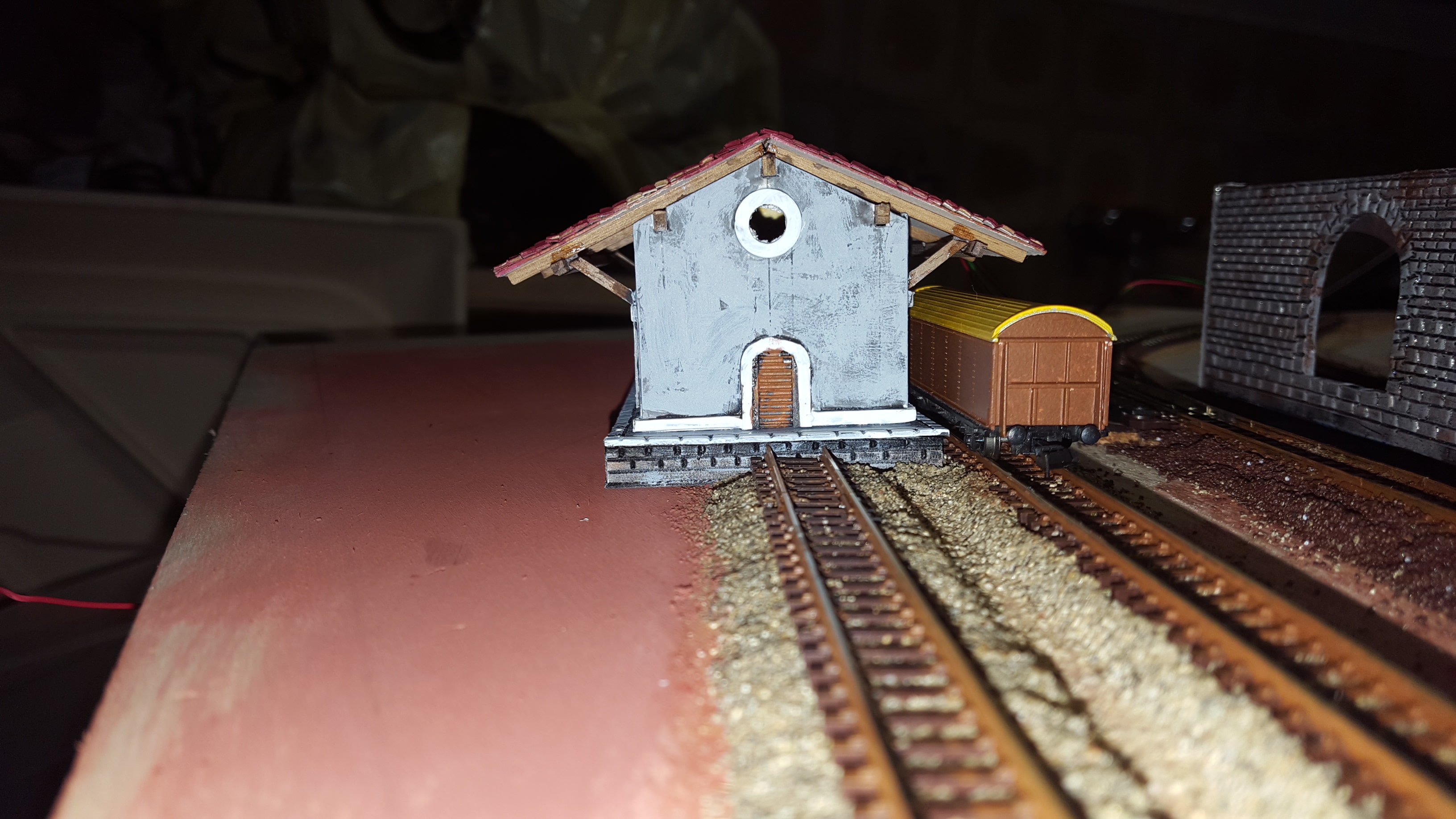

questa foto mostra la sabbia che ho usa

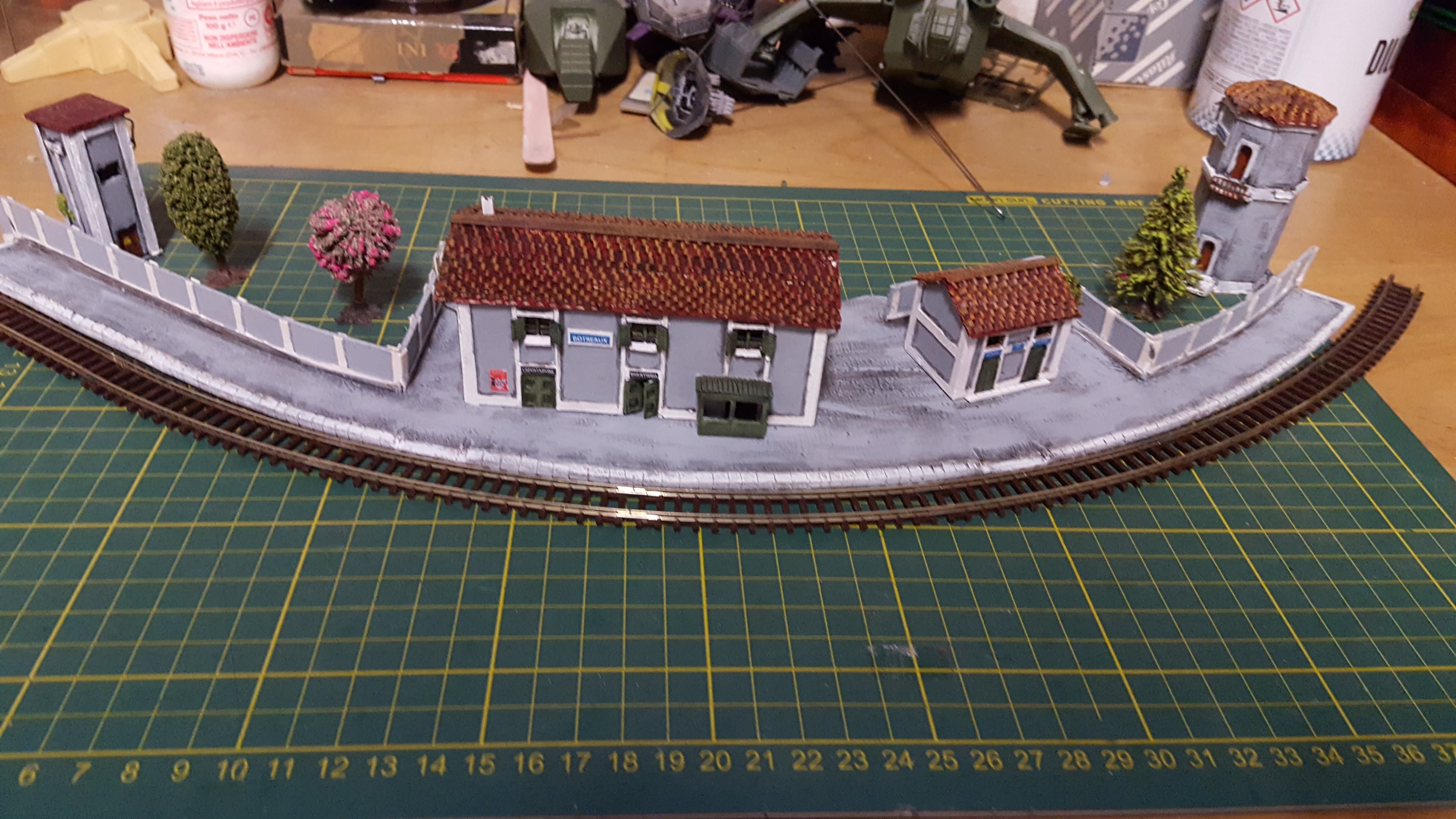

bei modelli anchio realizzo gi edifici con materiale di recupero ad esempio questo (attenzione è in HO)
Inserisci Immagine:
in cui per ottenere l'effetto pietra ho ricoperto tutto il cartoncino ed il polistirene deile vaschette delle cotlette con uno strato di fondi di caffè poi ho dipinto ammetto di averla fatta un poco scura ma avevao finito il bianco.
per la cronaca la torre è l'interno del rotolo di carta igenica schiacciato a dovere
tutto questo er consigliare l'uso di u poco di stucco ECO per così dire al fine di raccordare spigoli e giunzioni
se non vuoi usare il cafè (forse troppo grezzo per la tua scala) ed usare uno stucco più convenzionale per edifici moderni / intonacati puoi usare una semplice miscela di vinavil e talco con aggiunta se vuoi di un poco di colore la consistenza dello stucco la devi fare ad occhio a seconda se intendi usarlo come fondo p come stucco vero e proprio
PS le chiome degli alberi sono di semplice spugna colorata e tritata ed intendo le spugne usate per lavare i piatti finito il sevizio in cucina un viaggio nel tritatutto e poi un bagno nel colore
Marco

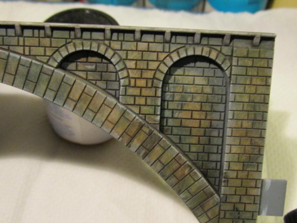

Qui in pratica non è stato usato il bianco, ma toni di grigio per schiarire :wink:

Colori acrilici di base stesi con la tecnica del pennello asciutto, filtro ad olio terra di Cassel, grigi caldi acrilici senza il blu che li rende freddi :wink:
Con i giusti tempi di essiccazione e mancano gli invecchiamenti selettivi per terminarlo
Scala N

La tecnica di base c'è, manca lo step del filtro per ammorbidire i contorni e uniformare il colore senza stacchi netti.
Non usare colori saturi e con fondo predominante troppo vivo ma piuttosto colori opachi tono su tono :wink: :grin:

che ne pensate invece riguardo la sabbia invece che la massicciata della faller???
