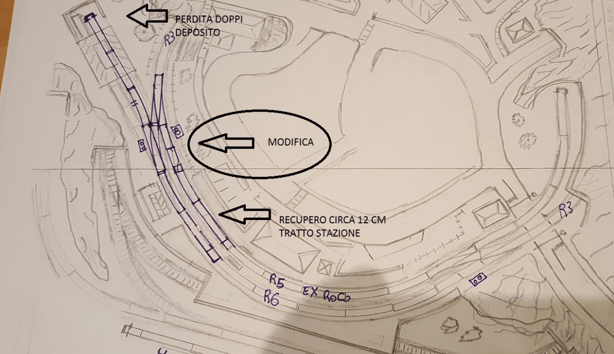

qui la modifica dei binari in stazione e l'abbattimento del deposito doppio....rimane forse per uno singolo...

Messaggi: 10414
Re: Il plastico "ECO"
#29 Messaggio da v200 »
Meglio perdere uno stallo del deposito ma recuperare spazio per i binari in modo da fermare i convogli senza il rischio di occupare deviatoi o che si tocchino :wink: tra loro. Cosa facile che capiti avendo binari e deviatoi in curva.

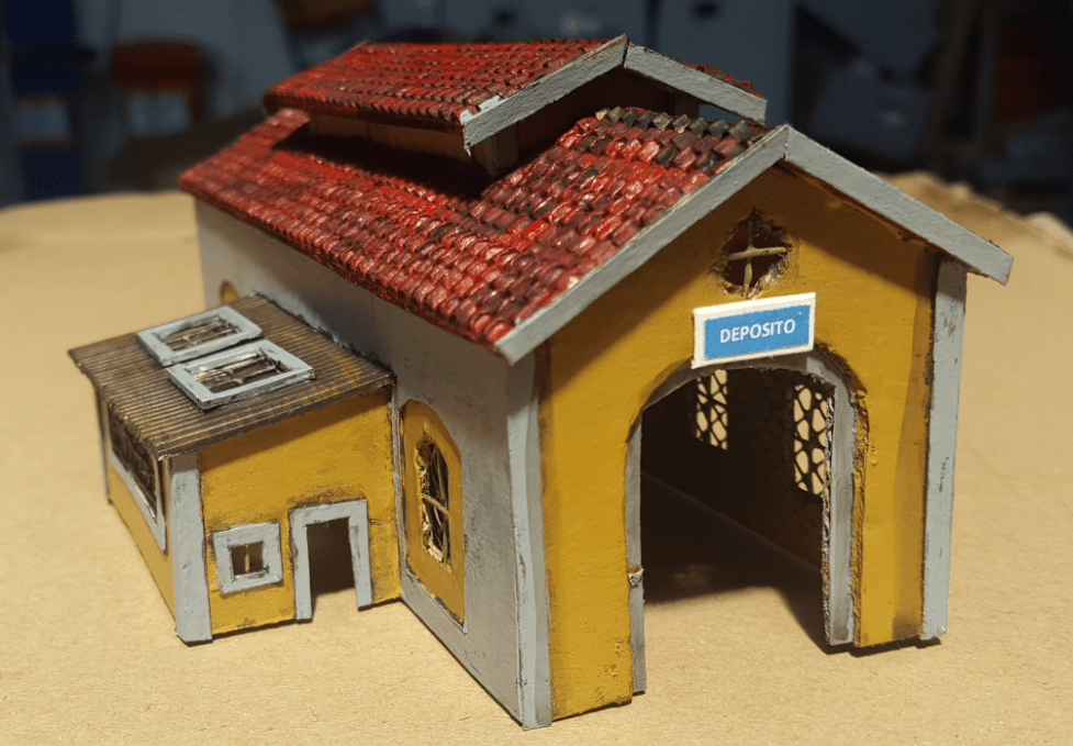

#30 Messaggio da bothree69 »
cambiando luce e posizione , aggiungendo dei particolari , cambia tutto.
nuovo deposito singolo rifatto....mancano alcune cose ma le faro' nel momento che lo installo (se serve)... :? :?
275,61 KB
Messaggi: 10414
#31 Messaggio da v200 »
Non male, con la giusta illuminazione si vede meglio :wink:
Messaggi: 15727
#32 Messaggio da MrMassy86 »
Ottima modifica del tracciato e buona realizzazione :wink: Massimiliano :cool:

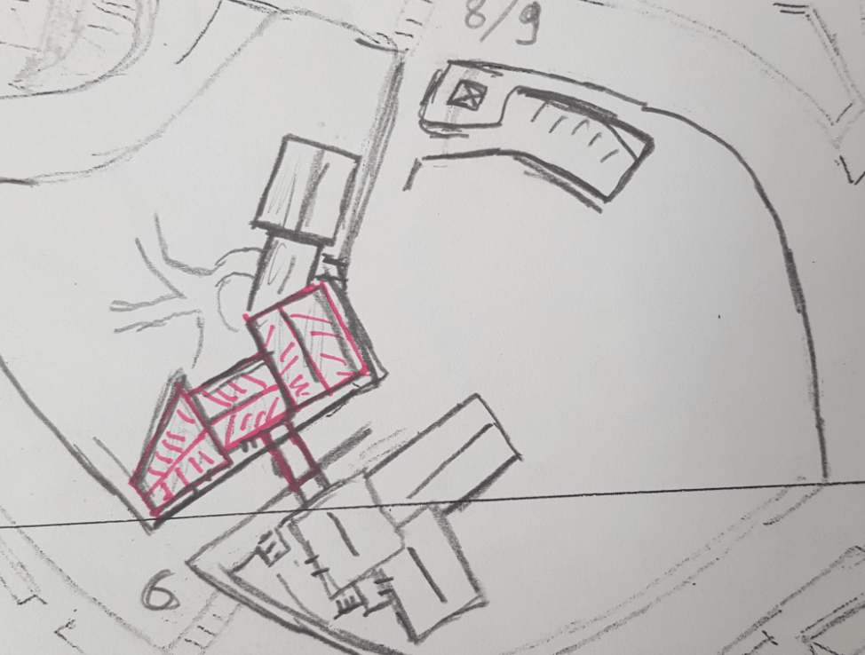

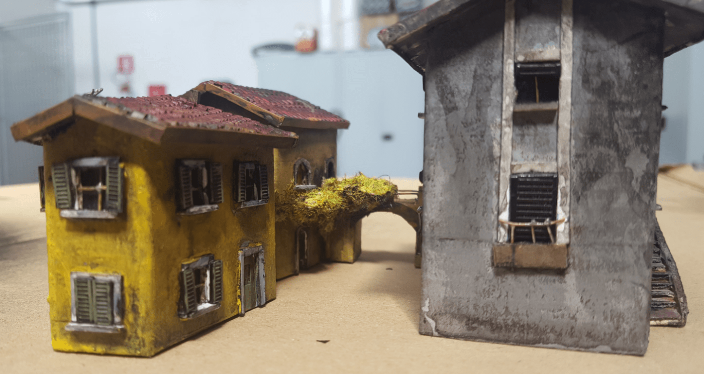

ops....
invece di inserire il file ho inserito la risposta senza niente...
406,56 KB
nel momento che sono un po' fermo con i lavori porto avanti il discorso borgo......
sto' preparando le casettte (che non so' se usero') tanto per buttar giu' un idea di come verrebbe.....
non ho ancora ben precise le misure vado a naso in scala 1:5 del disegno...

Messaggi: 15727
#37 Messaggio da MrMassy86 »
Carine, molto vissute :cool: Massimiliano :cool:
bothree69
Messaggi: 32
Iscritto il: venerdì 28 aprile 2017, 16:49
Città: nova milanese
#38 Messaggio da bothree69 »
il borgo deve risultare un po' vecchio e/o rustico....
probabile con una parte nuova (una parte ristrutturata )...
non so ancora nulla , prima di tutto dovrei riuscire a capire le dimensioni corrette......
Come già detto ho incominciato a portarmi avanti
poi tra piano stazione e fine borgo (parte opposta ) dovrebbe esserci + o - , 2 cm di dislivello
