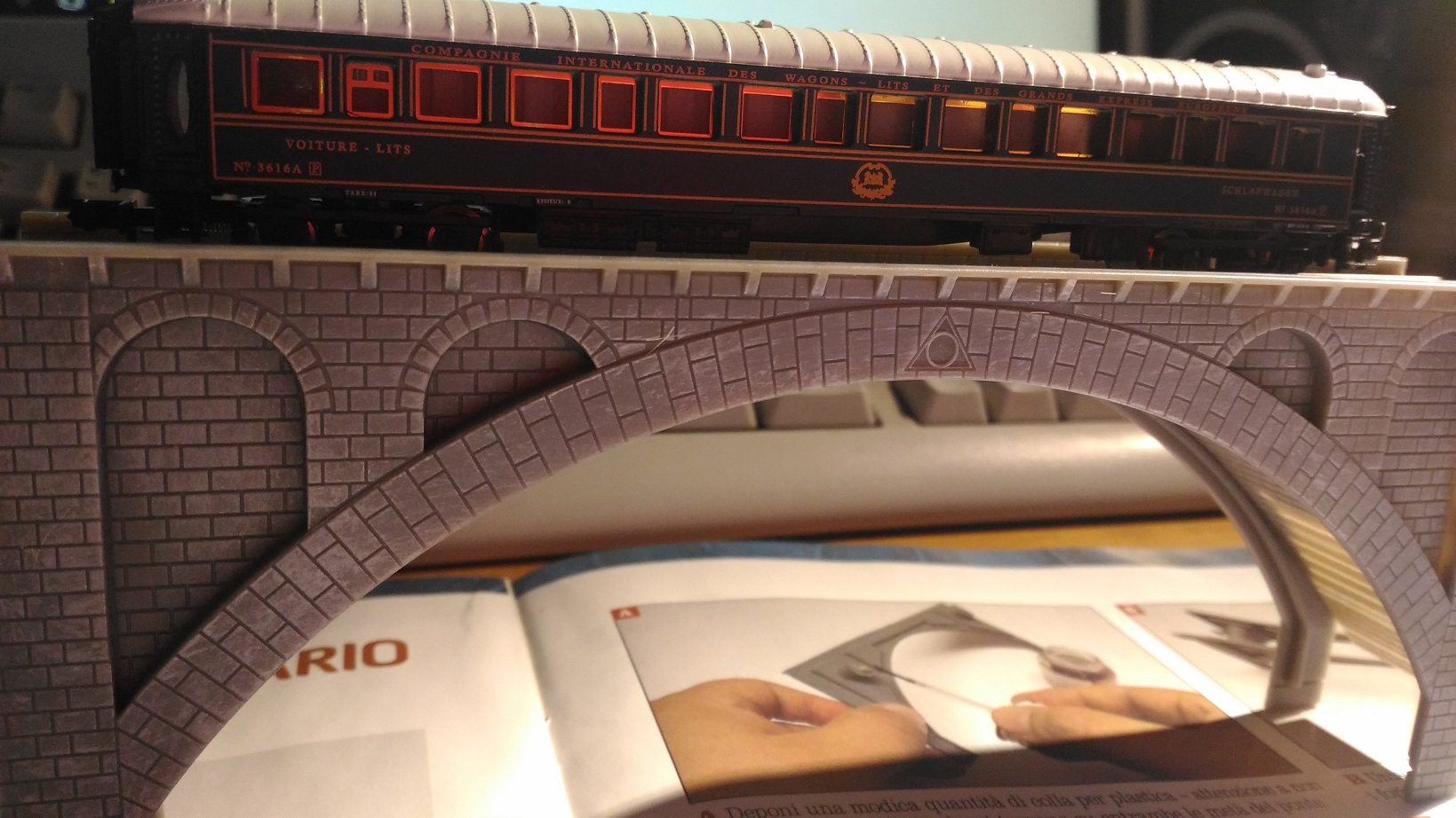

#230 Messaggio da Maurizio Biella »
Direi niente male...
433,96 KB
Maurizio

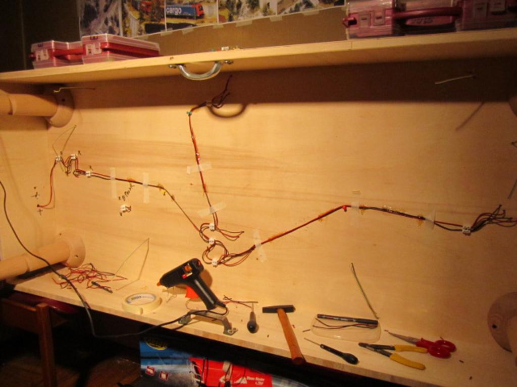

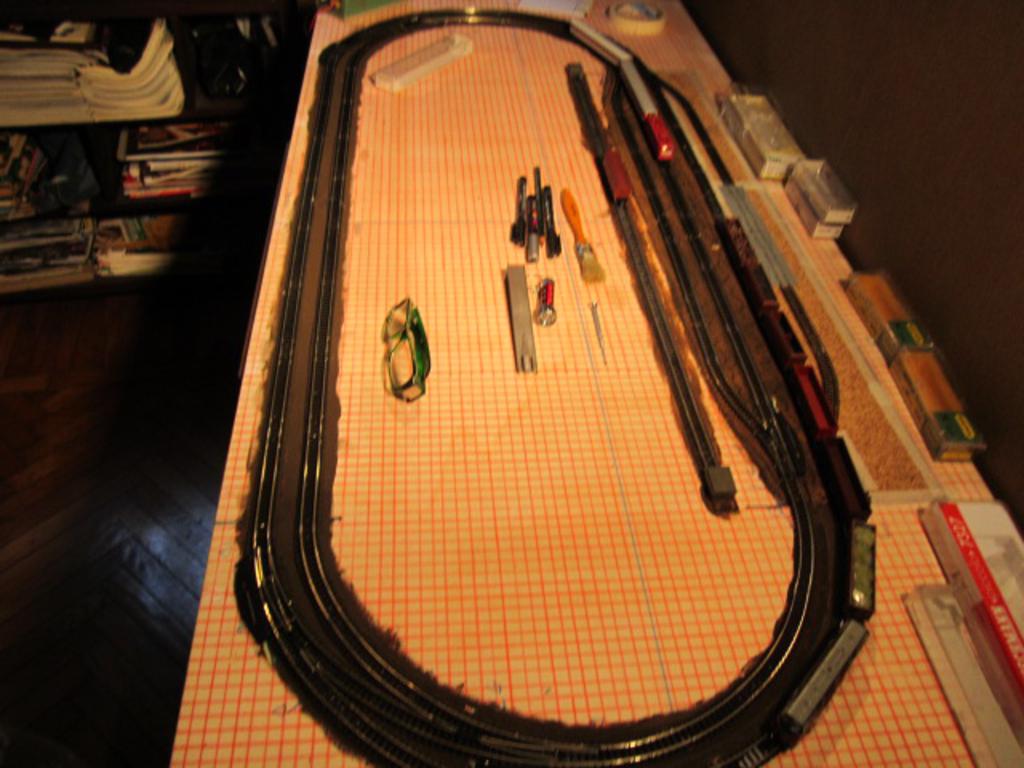

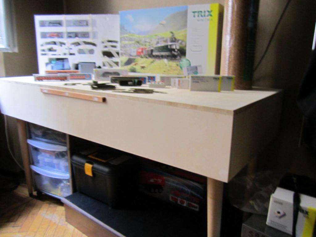

#235 Messaggio da v200 »
Se intendi il telaio a graticcio meglio in tre parti.
Dovrai stare attento se vorrai posizionare i deviatoi sotto plancia a non posizionare i rinforzi esattamente sotto ai deviatoi, con una lastra da un centimetro ho solo fatto i rinforzi laterali
Alcune viste del mio telaio.
74,6 KB
86,77 KB
104,63 KB
