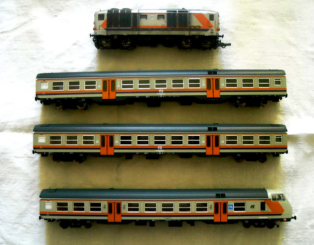

Io ho questa composizione ed è corretta:
212,29 KB

#3 Messaggio da Christian-E.656 »
ecco bravo,praticamente cosi,solo che le 2 intermedie hanno il finestrino per la guida sulla porta frontale

#4 Messaggio da simone.lippi »
Non ho capito...dove hanno il finestrino per la guida?

#5 Messaggio da cararci »
Vuoi dire così?
424,15 KB

#6 Messaggio da saverD445 »
In epoca attuale non credo tale composizione possa andar bene, in quanto alcune unità di carrozza pilota passante, sono stato oggetto di restyling nella parte con i comandi, ovvero è stato tolto il soffietto ed è stata eliminata la porta con due finestrini rigidi.
E non credo che si siano mai viste neppure in epoca IV, livrea navetta come quella di Carlo
non saprei che dirti, vediamo gli esperti che dicono :wink:

#7 Messaggio da centu »
cioè quindi sono pilota anche le 2 intermedie?
se è così penso sia una composizione alquanto improbabile.
con le d445 navetta va bene solo la pilota TD, che è quella che si vede nella foto di carlo.
in mezzo ci puoi mettere, e sarebbe veritiero, le mdvc, le mdve, le piano ribassato ed è capitano anche le 2piani.
ma 2 pilotine , per altro per TE, direi di no
:smile:

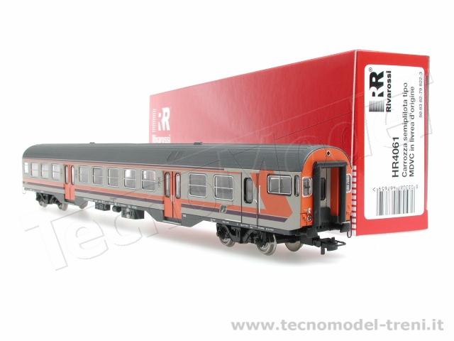

#9 Messaggio da Christian-E.656 »
http://www.tecnomodel-treni.it/img_big/ ... 1361906241
si,esattamente quella della foto,ok grazie,modificherò allora :wink:

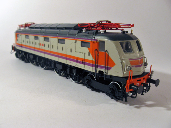

Ciao a tutti,approfitto di questa discussione, per chiedere se sapevate che tipi di convogli tirava la Locomotiva E.428.226 III serie detto "Pirata" FS Epoca IV.
130,98 KB

#16 Messaggio da centu »
la e428 pirata era nata per trainare convogli reversibili, con locomotiva presenziata (potrei sbagliare) ma non mi risulta avesse mai ricevuto un telecomando integrale, tipo quello delle 646 e 424 per intenderci.
era però stata attrezzata con il sistema di apertura automatica delle porte.
in realtà l'utilizzo con treni reversibili fu davvero sporadico, se non addirittura nulla e questa macchina, nonostante la livrea mdvc, trainò fino a fine carriera merci e loca dalle classiche composizioni di materiale ordinario di vecchio tipo.
ciao :smile:

Ciao Alessio
quindi niente doppio piano-piano ribassato-mdvc o mdve?

#18 Messaggio da centu »
direi...ni
non escludo che abbia circolato almeno all'inizio con materiale reversibile, però nn aveva un telecomando ma solo il citofono.
secondo ma sta meglio con carrozze corbellini, 59 e ferraglia (stupenda) varia di quegli anni :smile:
le foto viste in rete in effetti la ritraggono con merci o con carrozze vecchie
Alessio
ciao :smile:
Verissimo!
Tutte le foto che ho, pubblicate anche in una ricerca relativa alla E428, che feci su un altro forum, la trovano al traino di carrozze "Corbellini" e "centoporte" in grigio ardesia e tipo "1959" in rosso fegato (se non erro).
Non ho nemmeno una foto che la ritrae con carrozze MDVC.
Appena le trovo le pubblico.
