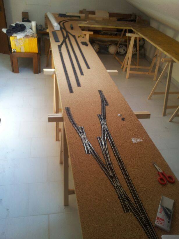

Dopo ben 4 mesi dalla progettazione oggi ho avviato nella mia mansarda,la costruzione del mio plastico che avrà la dimensione di 5mt x 2 mt,con armamento piko,in analogico(che lavoraccio sezionare) convertibile in digitale.Il sughero rigorosamente made in China, è stato acquistato dagli amici economici con gli occhi a mandorla...
beh insomma questo è l'inizio,i semiraggi di curvatura non sono inferiori ai 50cm quindi spero di avere pochi problemi con i rotabili piu realistici...
357,07 KB
ps Gli scambi inglesi sono allucinanti,di funzionamento,di design,di PREZZO... :cool:
pps ovviamente è tutto poggiato senza attaccare ne sughero e ne binari,è stata solo una prova per vedere le distanze :geek:

#2 Messaggio da MrMassy86 »

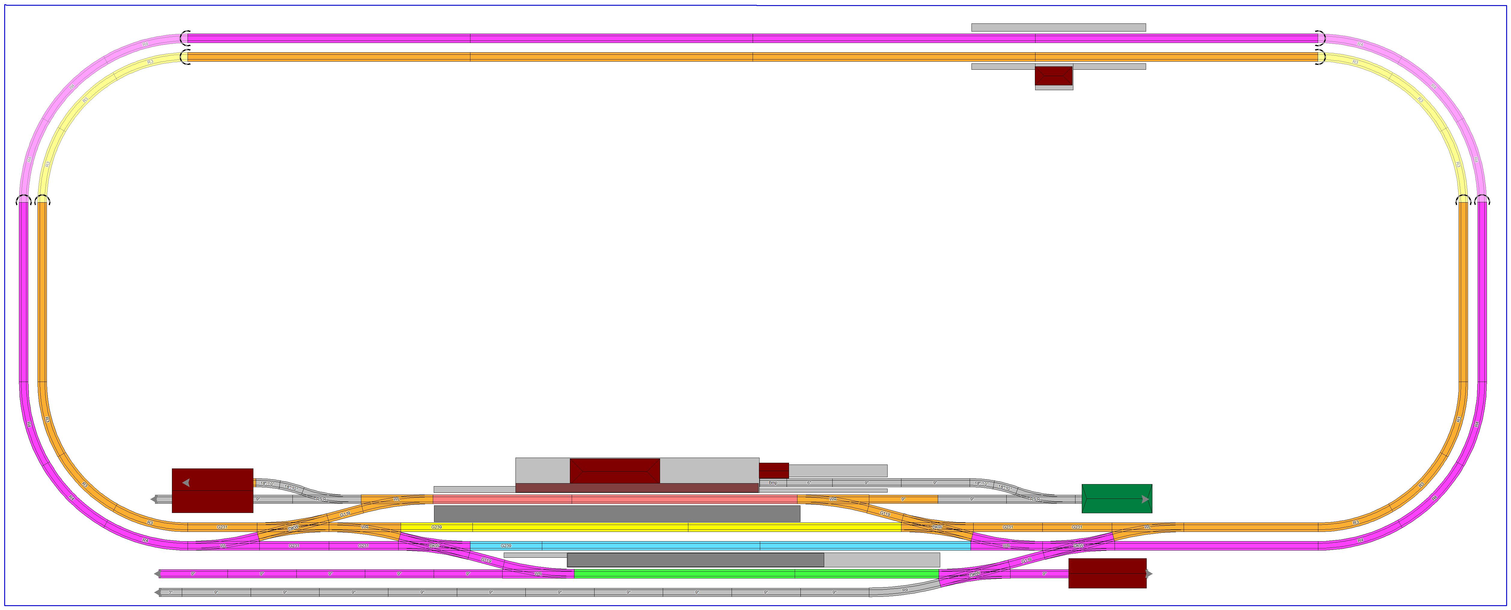

Complimenti Cristian, ottimo inizio, molto curato e pulito :wink:
Hai uno schema del tracciato che intendi realizzare [?]

è estremamente semplice,ma a parte la stazione,che sarà molto grande per lunghezza,per il resto. voglio riprodurre la linea adriatica che mi passa quasi sotto casa,con tanto di spiaggia,mc donalds,viadotti...insomma mi dedicherò molto al paesaggio,lasciando il treno come semplice contorno
644,84 KB
il tutto in larghezza di 50cm max...solo paesaggio lungo la doppia linea

#4 Messaggio da MrMassy86 »
Christian-E.656 ha scritto:
Ciao Massimiliano :cool:
644,84 KB
E' un progetto semplice ma molto interessante dove dalle tue parole voi curare molto l'aspetto paesaggistico, questa è un ottima cosa :wink:
L'nica cosa che ho notato del progetto che personalmente rivedrei sono le troppe rimesse che hai inserito nella stazione, io personalmente ne inserirei solo una, quella a doppio binario in alto a sinistra, magari un tronchino potrebbe essere utilizzato per una piattaforma girevole, quello in basso a destra, mentre quello in alto a destra lo lascierei come asta di manovra per il MM, comunque deve piacere innanzitutto a te :grin:
Ciao, seguiro molto volentieri l'evolversi dei lavori, buon proseguimento Massimiliano :cool:

Hai ragione,sinceramente ne avevo messe molte per arricchire il progetto 3D con scarm,non penso di riempirli di depositi,in effetti sono troppi...la piattaforma girevole non è male come idea...vediamo il budget...
grazie carissimo :grin:

#6 Messaggio da Docdelburg »
Bravo Christian, bel progetto, semplice ma funzionale. :grin:
Mi verrebbe da suggerirti di spostare i deviatoi di destra della stazione il più vicino possibile alla curva; per quanto lunga sia la stazione, i binari di sosta potrebbero non essere sufficientemente lunghi per composizioni realistiche.
Buon lavoro e tienici aggiornati nell'evoluzione del plastico! :cool:
il binario di stazione di sosta nella sezione va da 1,30mt al piu corto fino a 1,60 il piu lungo (non vado oltre le 4-5 carrozze a convoglio) ..cmq in fase di costruzione proverò ad allungarli..grazie per il suggerimento, piu lunghi sono piu bello è

Pensare che quando l'ho visto mi ha ricordato molto il mio primo progetto iniziale, l'idea di base era quella, forse la mia stazione era leggermente diversa, poi in corso d'opera l'ho stra-riempito, forse condizionato dal fatto che ho una montagna di materiale rotabile e non mi piace tenerlo nelle scatole.A me avevano consigliato la stazione secondaria, lato muro, e quella tratta leggermente rialzata...va a gusti, in piano una cosa è certa, non abbiamo problemi a trainare vagoni.Continua su questa strada e vedrai che avrai modo di divertirti, le cose semplici sono sempre le migliori!

Molto bene.....però prometti di sostituire, come mezzo di sostegno, quei cavalletti aperti a metà...... :wink:
ahahahah ma certoooo..tutto provvisorio :geek:

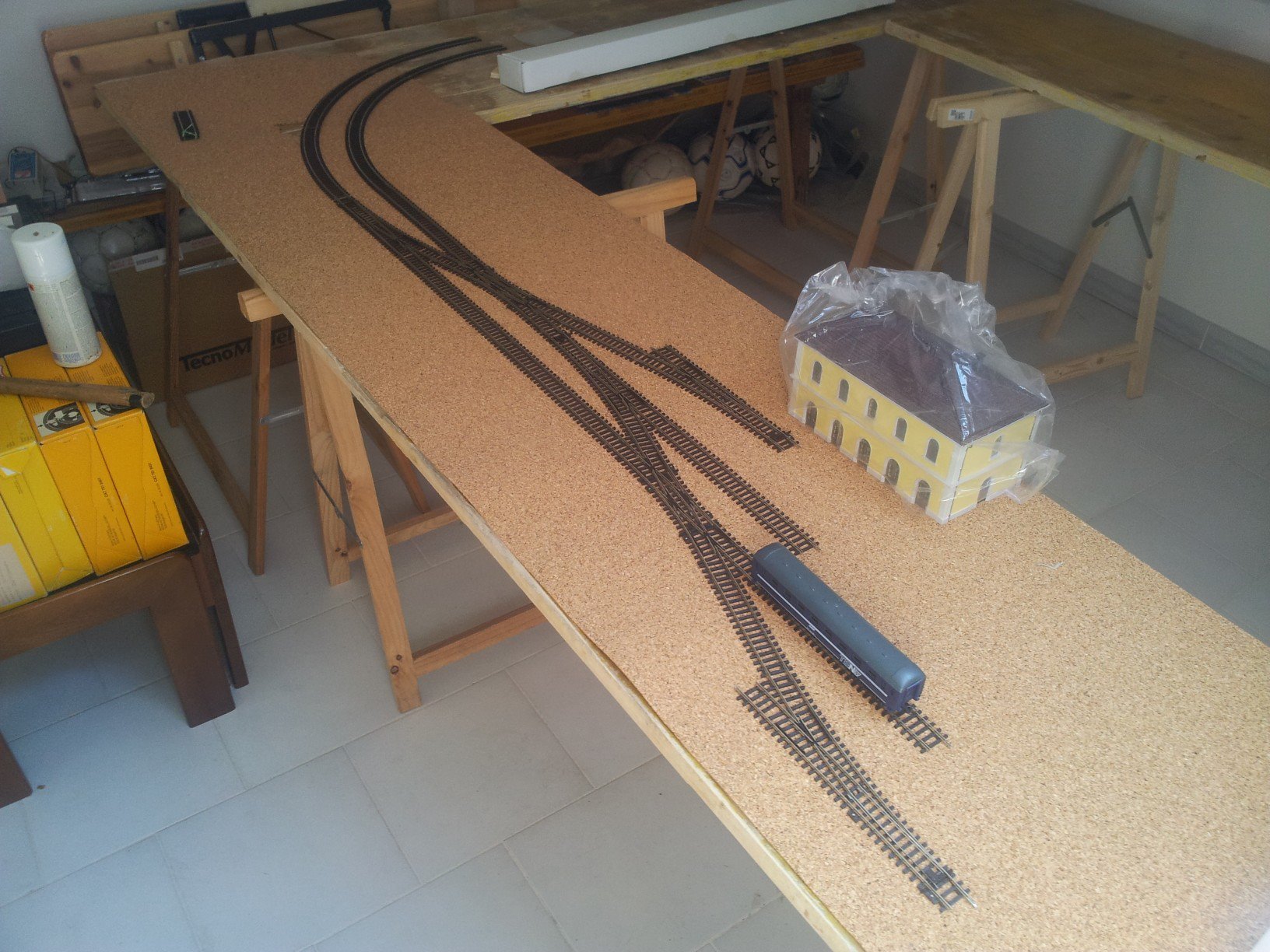

sezionamenti e installazione dei binari procede a rilento,ma procede :)
il caldo in soffitta è qualcosa di insopportabile,davvero,cmq non c arrendiamo...

ho seguito il tuo consiglio,allungati tutti e 4 per 2metri e oltre :wink:

#22 Messaggio da gian paolo cardelli »
Consiglio numero uno: i deviatoi Piko hanno gli aghi molto flessibili, anche troppo, e rotabili un po' pesanti li possono storcere e provocare deragliamenti (esperienza provata da un club fermodellistico romano). La soluzione più conveniente consiste nello stendere un velo di metallo liquido sulla base delle rotaie degli aghi, ovvero usare dello stagno per saldature stendendolo , ovviamente , col saldatore .
Consiglio numero due: con quel piano binari potrai far circolare soltanto due convogli, sempre gli stessi. Se questo è il tuo obiettivo ok, ma se vuoi un po' più di varietà devi andare su due livelli. Appena possibile ti propongo un'idea, poco investiva, ma efficace.
grazie per il primo consigli,non ne ero al corrente,per quanto riguarda il secondo,hai colto nel segno,solo 2 convogli contemporaneamente e qualche manovra in deposito,nulla piu ;) cmq se m schizzi un progetto lo terrò d'occhio,mi hai incuriosito :geek: grazie

Gran bel progetto, complimenti vivissimi. Per quanto riguarda il suggerimento di Gian Paolo Cardelli sarà sicuramente valido ed efficace, é persona fidata , efficace ed efficiente . Posso garantire per conoscenza diretta.
Buon lavoro e avanti così.

#25 Messaggio da dilan »
Il lavoro procede bene.
Lo spazio non ti manca, anch'io ritengo valido lo sviluppo su due livelli.
Potresti inserire un fascio di binari per realizzare una stazione nascosta che ti permetterebbe di variare un po il movimento dei convogli.
