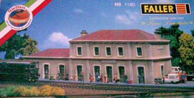

Tra parentesi , mi inserisco anch'io in questa discussione a proposito di misure e proporzioni , ricordo ho avuto una stazione della Faller di San Colombano Art. 1180 nel catalogo 1989 :
La sua fattura era abbastanza buona , di derivazione stile francese, riproposto riadattabile per lo stile italiano soltanto che aveva le finestre del piano superiore troppo basse ed un comignolo posto perpendicolarmente ed a filo muro sopra una porta di ingresso laterale dell' edificio , se ci fate caso nella foto che ho reperito in rete di bassa qualità, dovreste vederlo , quindi anche le case produttrici commettono errori , ed è sempre bene controlllare .

@Andrew245 Le finestre del primo piano di un fabbricato come quello potrebbero anche essere un pò bassine. Anche nella realtà nei locali con soffitti "mansardati" (il tetto in legno internamente è a vista) si trovano spesso finestre basse, spesso negli edifici datati. Ciò è dovuto al fatto che i muri perimetrali, a causa dell'altezza interna del locale bassa in quella corrispondenza e molto alta in corrispondenza dei muri opposti a quelli perimetrali, sono solitamente ad altezza d'uomo, offrendo una quota più bassa per gli architravi delle finestre. Ragion per cui servono più finestre (e più basse) per un corretto rapporto aeroilluminante. Rapporto che una volta veniva molto meno rispettato, ecco perchè spesso si vedono dei finestrini anzichè delle finestre, in questi locali di "sottotetto". (come quellle della stazione Faller che hai proposto).
