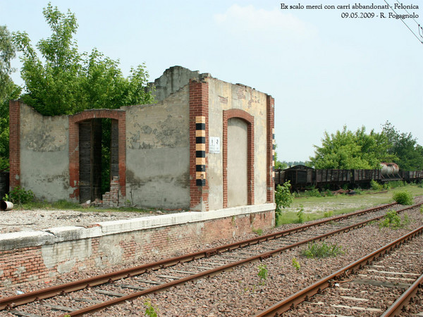

Intendi tipo a scala dove si vede il contorno di ogni singolo mattoncino?Ci avevo pensato pure io.Ora vedo di trovare delle foto in rete di muri rotti o caduti.Grazie.
Messaggi: 2876
Re: diorama costiero con casello diroccato
#16 Messaggio da AXEL »
Ho trovato questa foto.Magari sbriciolo sul contorno del mio muro dei pezzettini di mattone vero.In questa foto ne ho messo un pò per terra.

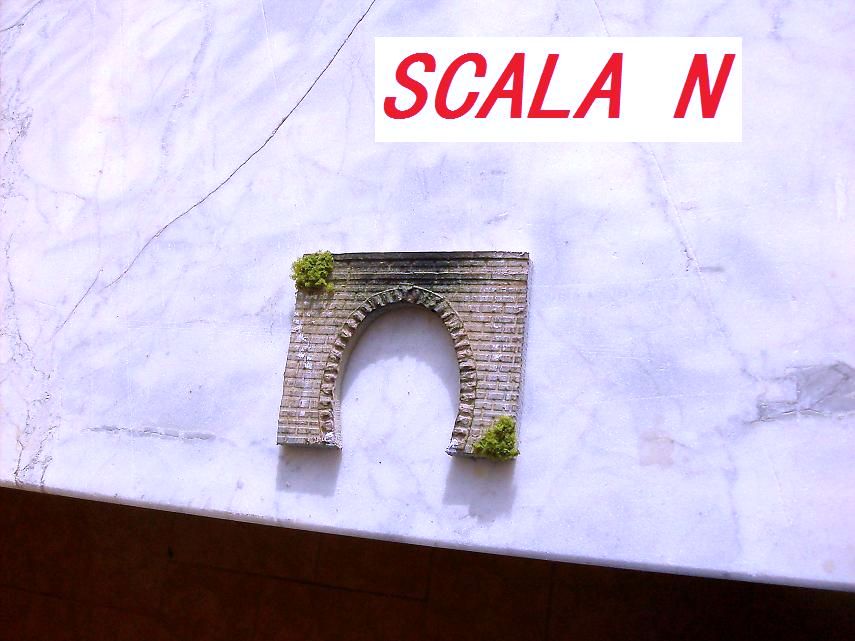

Grazie Giuseppe.Ho provato velocemente la tecnica delle pietre in scala N.Non mi pare malaccio per un lavoro fatto in 10 minuti[8]

Messaggi: 7740
AXEL ha scritto:
...Ho provato velocemente la tecnica delle pietre in scala N.Non mi pare malaccio per un lavoro fatto in 10 minuti[8]
Anzi, direi che è venuto decisamente bene, specialmente tenendo conto della scala.
Però, non avere la fissa del tempo, un lavoro é bello o brutto indipendentemente che tu la faccia in 5 minuti o in 4 ore. :grin:
