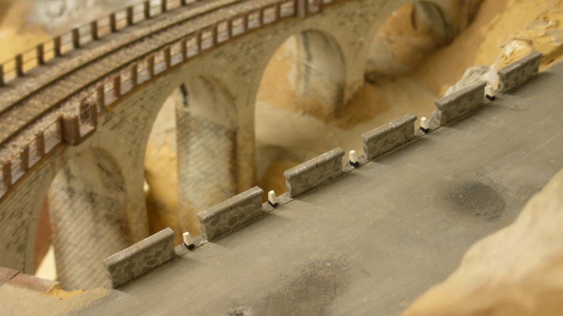

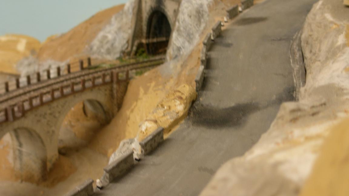

Ovvia! Anche i muretti son fatti...

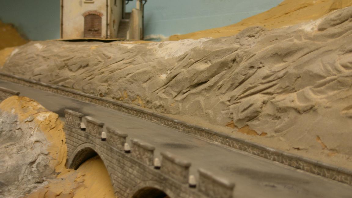

Conoscendoti, immagino siano realizzati con il forex...
Davvero molto bello il ponte.

Bellissima la strada e i muretti di protezione ai lati, tipici degli anni '30 del secolo scorso, sono magnifici. Complimentissimi !

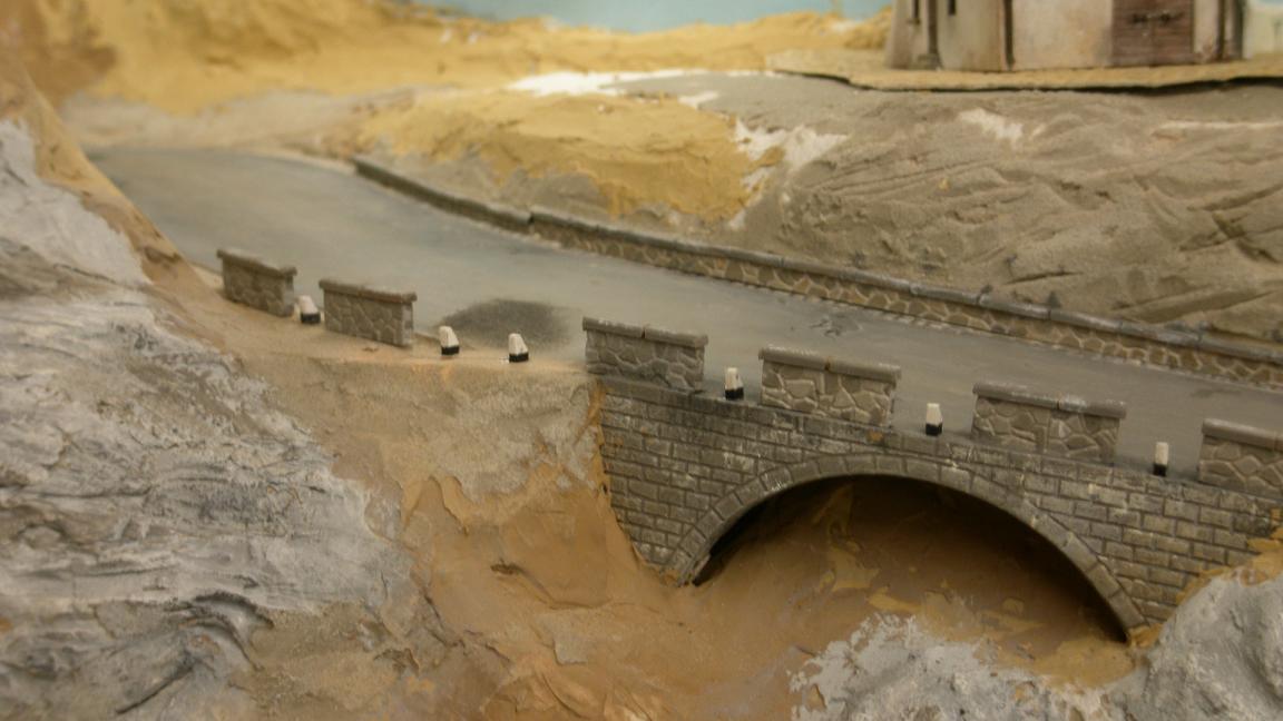

E' tutto molto, molto bello, ma quello che trovo strabiliante é il realismo delle pietre dei muretti.
Se un giorno ci insegni.... :cool:

Massimo ha scritto:
Luciano ! hai sbagliato una cosa ...
non hai postato abbastanza foto, rimedia all' errore, vogliamo vedere altri particolari ! Anche il manto stradale mi piace, devi asoslutamente farci vedere altre foto e descrizioni.

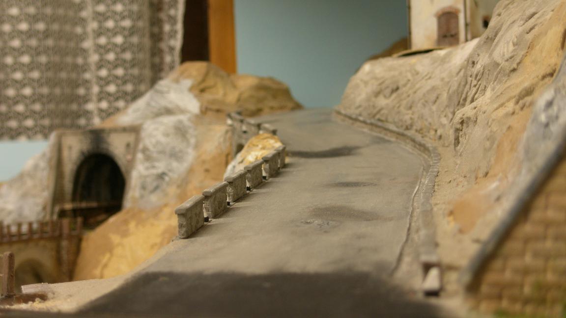

Beh, sai, non ne ho fatte tante foto perchè ,in effetti, la realizzazione della strada non ha tecniche particolarmente complesse. Ho ritagliato un pezzo di forex con la forma voluta. Ho realizzato, con una punta in acciao, varie buchette, tipiche delle nostre stade, e poi, prima della verniciatura, ho spalmato un po' di stucco per riparare il legno, qua e là per simulare riempimenti di catrame nonchè la zona che interseca la la rotaia in prossimita del futuro passaggio a livello. Le vernici che utilizzo sono acriliche all'acqua. Ho usato grigio scuro, chiaro, nero a pennello pieno e a secco, poi il tocco speciale con le dita.
Spero di aver sopperito alla mancanza delle immagini.

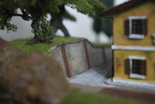

Giuseppe il segreto dei muretti è il forex. Materiale favoloso da incidere con una punta.
Saluti,
Luciano

Questo era chiaro. ma é la coloritura che é incredibile.

Scusa, Guseppe, non avevo capito cosa chiedevi.
Allora, se è per il colore ti servo subito. Prima ho dato una leggera mano di vernice spray, grigio chiaro ,come primer. Quindi con un grigio medio e un grigio scuro, ho dipinto qua e là le pietre. Tocco finale con il grigio scuro a secco dato velocemente su tutte le superfici. Un'altro tocchetto di bianco, sempre qua e là, sulle pietre soprastanti.
Luciano
Messaggi: 7737
Re: Il plastico "CASTELLO" - di Luciano Lepri
Complimenti, detta così sembra semplice, ma... :grin:

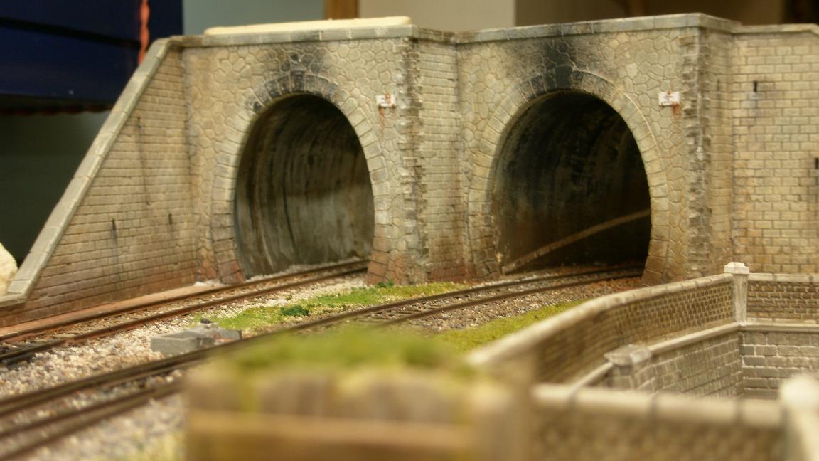

Il Forex è un ottimo materiale per le costruzioni modellistiche, anzi sembra sia stato fatto apposta, anche per i muri più alti la resa è identica.
Questo è il particolare di un muro rinforzato con del profilato a doppia T della evergreen che avevo fatto per un diorama che andrà a far parte di un modulo in H0:
148,91 KB
La versatilità nella pitturazione è un'altra prerogativa del forex ed il lavoro fatto da Luciano nè è la dimostrazione..... :wink: :grin:

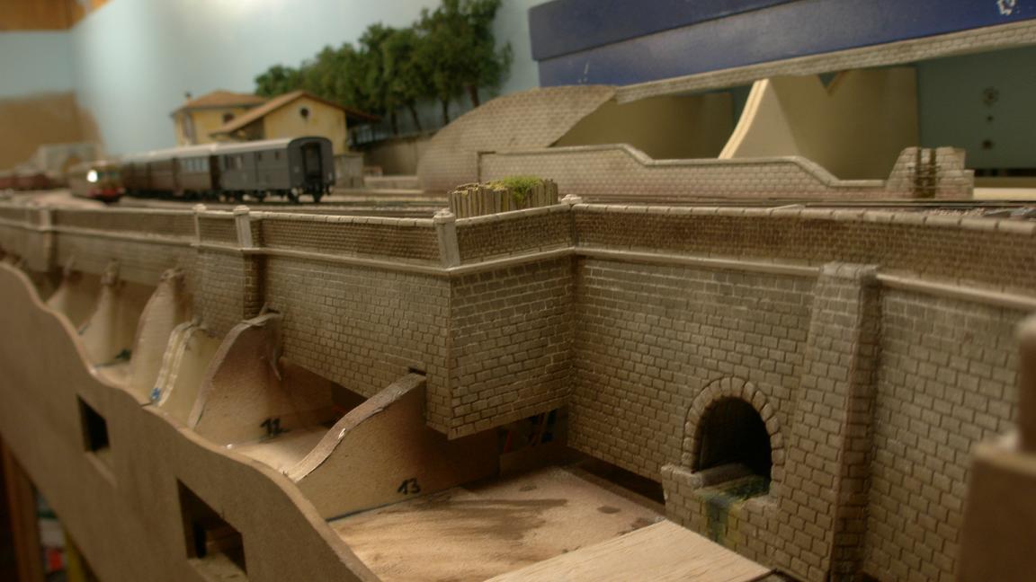

Altri esempi dell'utilizzo del forex a Castello.

Un altro chiarimento Luciano.
Questi gradini sono dati semplicemente dal taglio del forex?
Perchè sembrano proprio della larghezza giusta ma ad occhio il forex non è così largo...

Il forex lo trovi anche di spessore fino ai 15 - 20 mm. non non nei brico, ti devi rivolgere presso le Ditte che costruiscono cartellonistica..... :wink: :grin:
Il foglio che ho usato è di 5mm.Come detto da Carlo esistono spessori anche più grossi.

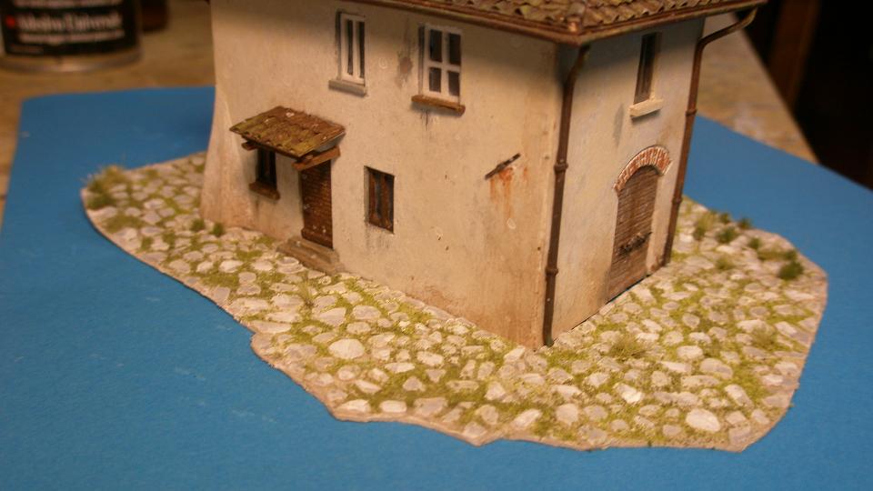

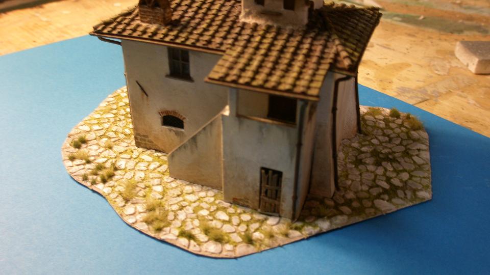

...la colonica ha ora la sua "aia".....

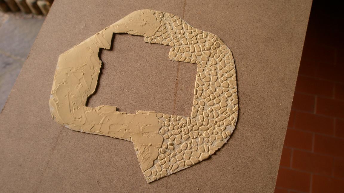

Bellissimo Luciano, ma come hai realizzato il "ciotolato"?

#25 Messaggio da Marshall61 »
Complimenti vivissimi Luciano davvero bello :razz: :razz: , per il ciottolato hai per caso usato lo stucco per balsa?....almeno dalle impronte lasciate dalla spatola, come consistenza e spessore nonchè dal colore sembrerebbe quello.....[8]
...se così fosse, non ci avrei mai pensato e dire che per gli aeromodelli ne ho consumato parecchio...... :grin:
