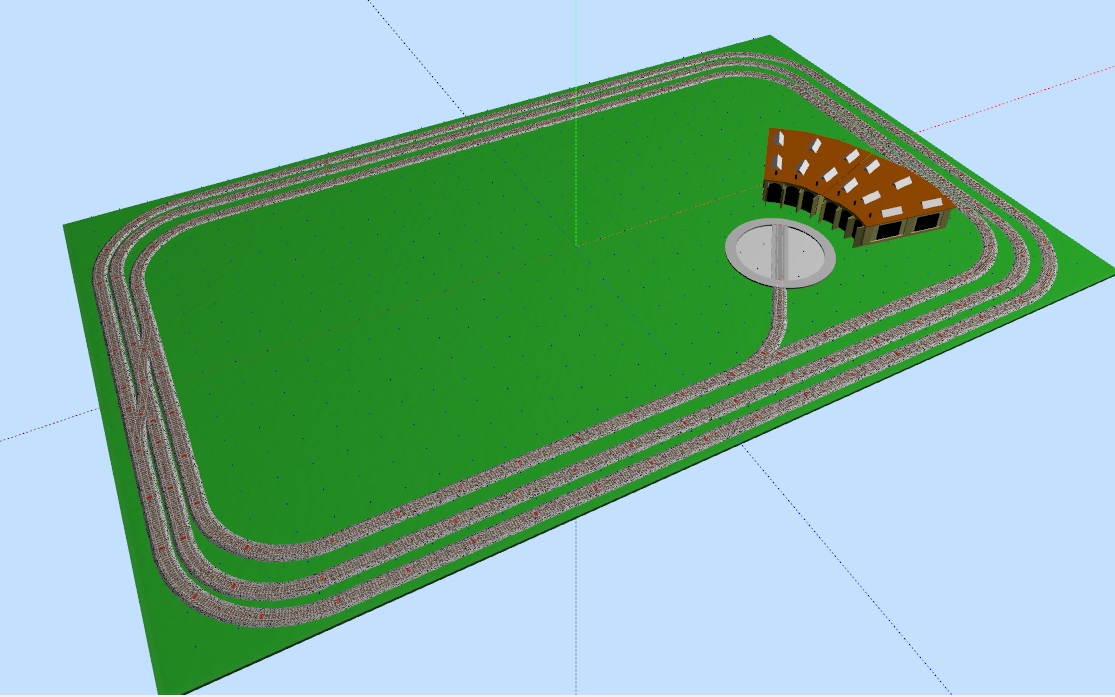

Come promesso ti allego il tuo spazio di 320 x 200 cm con 3 linee circolari e la piattaforma con rimessa a 6 raggi.
Fai le tue valutazioni e poi ne riparliamo.

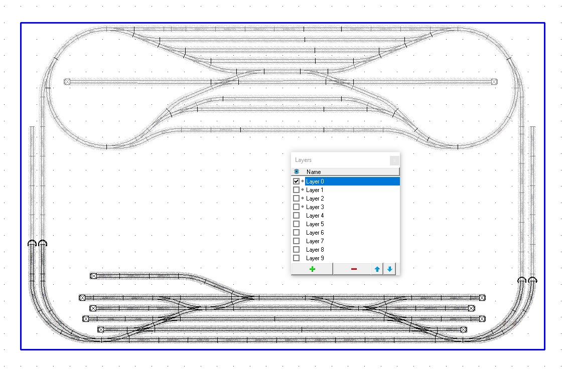

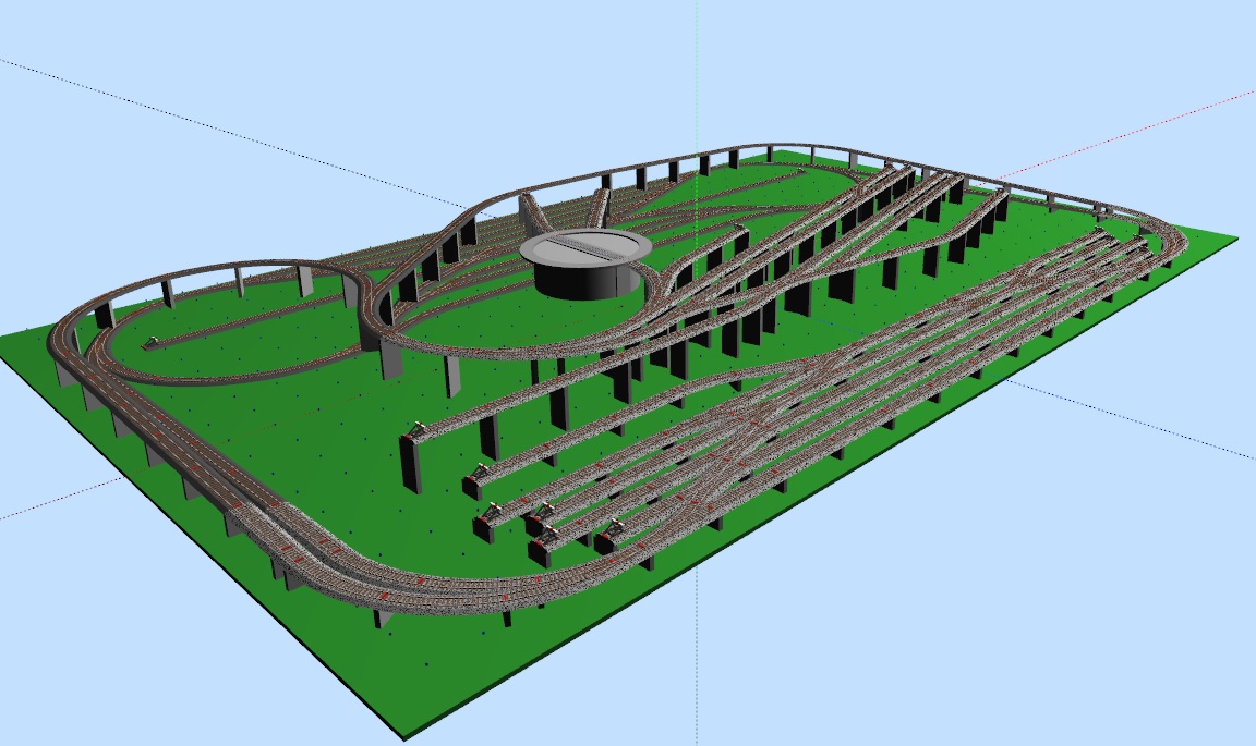

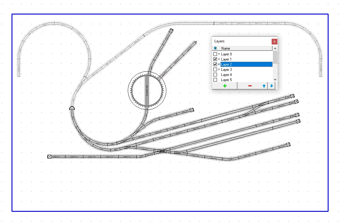

In ogni modo, usando binari K, che quelli M sono un bell'impegno nel congiungere i vari punti, ho provato a buttar giù una ipotesi minima, giusto per avere idea degli ingombri.
Premetto che ho usato tutte curve da 360 mm di raggio, giusto per rimanere in tema, ho fatto rampe sotto il 3%, e ho cercato di mettere il deposito carri per composizioni, una stazione nascosta con due cappi per girare i convogli e una stazione di testa con piccolo magazzino merci e piattaforma.

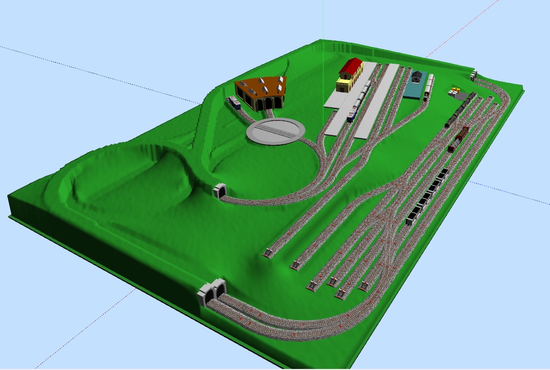

A me sembra una base molto giocabile da cui partire; si puo' fare un bell'esercizio con manovre e giro-loco.
Come sempre qualche immagine e, in fondo, il file scaricabile compresso di Scarm.
Piano di base con piazale carri merci e stazione nascosta posteriore con cappi di ritorno
Piano superiore con rampe e stazione di testa
Visione 3D dell'intero tracciato
Visione d'insieme 3D
File da scaricare
IPOTESI 01.zip

Buongiorno Amici. Vi scrivo per ringraziarvi della magnifica dimostrazione didattica di Mauro per l'uso di Scarm. E'proprio quello che mi occorreva. Ringrazio moltissimo Mauro e auguro a tutti Voi un magnifico week end ferroviario.
A presto Giovanni
