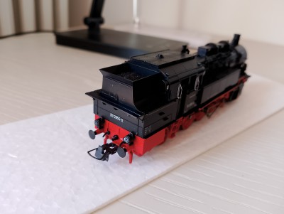

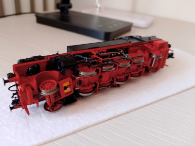

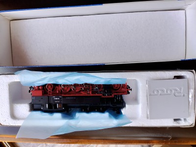

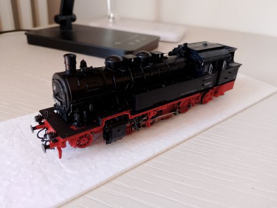

Buongiorno a tutti.
Come da titolo, ho un modello Roco in perfette condizioni, appartenente ad una amico collezionista, proveniente da vetrina e acquistato anni fa in Germania.
Purtroppo, come si vede nei due video che ho postato, la macchina tende ad andare a singhiozzi, come se avesse un problema di meccanica o di trasmissione.
Non avendo mai avuto modelli Roco e non essendo pratico, cerco una persona esperta che mi sappia dare dei consigli al riguardo.
Grazie per il vs supporto

Non è che ha bisogno solo di fare un buon rodaggio se è stata un bel po' di tempo ferma

È stata eseguita una lubrificazione del rodiggio e relativo ingrassaggio degli ingranaggi?
La pulizia dei contatti e loro posizionamento?

Dai video non riesco a capire gran che.
Sicuramente serve farla girare in continuo per almeno 30min per ciascun senso di circolazione.
Poi una bella lubrificata.
E aggiungo una bella pulizia delle ruote e dei binari.
Quelli che si vedono nel video non sembrano il massimo

Difficile vedere quanto dichirato dai video. Bisogna tenere ferma la videocameta (o lo smartphone).
Tra le maggiori imputate la catena di alimentazione con rotaie contatti e collettore del motore che potrebbero essere ossidati.

Controlla che le lamelle prendicorrente non siano ossidate.
Controlla il bissel anteriore , mi era capitato su una vapo che facesse corto.
Che i biellismi girino liberi sena impuntamemti.
Per ultimo controlla se la vite senza fine morda bene al centro è non in punta o coda sul ingranaggio di accoppiamento.
