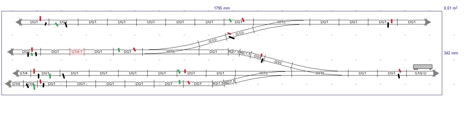

buonasera, allora essendo il solito indeciso questa volta ci sono, anche perche' in questo momento non posso smontare la stanza dove dovrebbe andare il plastico
quindi!!!
per ora parto con un piccolo modulo 1,50x 50, che dovrebbe rappresentare un piccolo scalo con rimessa per loco e un piccolo magazzino-
questo mi servira' per prendere pratica con la posa dei binari,la massicciata,lo scenario, e sopratutto i vari collegamenti elettrici.
l'armamento sara' Roco cod.83
vorrei partire in analogico e qui la prima domanda! conviene prendere un binario con collegamento, o saldare in piu' punti i collegamenti elettrici?
vorrei automatizzare gli scambi, devo gia' provvedere da subito o posso inserire dopo l'automatizzazione??
mi dite una pulsantiera per gli stessi?
suggerimenti? modifiche? che ne pensate?
grazie
Marco

Tecnomodel, Modelbahshop Lippe solo per citare 2 negozi on line, ma se cerchi ne trovi a bizzeffe.
Cosa intendi per scambi elettrificati? Intendi il comando degli aghi?
Ci sono mille modi per motorizzare gli scambi: importante è scegliere scambi con cuore polarizzabili.
Poi puoi scegliere se comandarli tramite comandi meccanici o elettrici (servocomandi, attuatori lineari, motori elettrici……)
Nella foto, ti ho indicato dove io farei i collegamenti per l'alimentazione elettrica del binari (rosso e nero).
In verde ho segnato invece dove andrebbero fatti i tagli per consentire la libera dilatazione lineare della rotaia per evitare eventuali deformazioni o rigonfiamenti del binario al variare della temperatura ambientale.
Visto la lunghezza dei binari, ti consiglio di usare dei flessibili di lunghezza da 1m.
Messaggi: 4838
Re: si parte?

Condivido interamente il suggerimento di Roberto sull'uso dei flessibili.
Mentre io farei i sezionamenti (in verde) come da immagine, non nell'ottica delle dilatazioni (che ritengo trascurabili su un tratto di un paio di metri), ma per predisporre in tracciato in un ottica di possibili sviluppi futuri (non obbligatori).
I sezionamenti (tutti sulla stessa polarità) si possono fare semplicemente inserendo una scarpetta isolante, senza tagliare nulla.

#8 Messaggio da MrPatato76 »
Senialas ha scritto: ↑venerdì 22 gennaio 2021, 9:51 Condivido interamente il suggerimento di Roberto sull'uso dei flessibili.
…..mmmm…su un metro lineare, considerando un delta termico di 25°C tra inverno ed estate, la variazione di lunghezza sarebbe dell'ordine di 0.3mm.
Può sembrare un valore piccolo, ma è sufficiente per deformarti un binario…
Sui miei moduli Fremo (lunghi 900mm) ho previsto tali sezionamenti, e per il momento tutto OK.
[/quote]
Scusa, ma questo succede se tieni il plastico all'aperto.
In casa l'escursione può variare di 10 gradi max.
Io ho un plastico di 5,3m (in casa, ovviamente) e non ho nessun problema di deformazione rotaie.

Beh si in casa l’escursione termica è più contenuta, ma in altri ambienti come cantine o sottotetti...

MrPatato76 ha scritto: ↑venerdì 22 gennaio 2021, 8:41 Tecnomodel, Modelbahshop Lippe solo per citare 2 negozi on line, ma se cerchi ne trovi a bizzeffe.
si intendo i comandi sugli aghi! come faccio a vedere se sono polarizzati? ok per i collegamenti ma in analogico? ho visto che in digitale ci sono degli spinotti appositi che vanno alla centralina
intendi tutti flessibili?

Dunque...
Per i binari, ad eccezione dei deviatoi ti suggerisco di usare tutti binari flessibili.
L’azionamento dei deviatoi è un discorso a parte, separato dalla trazione.
Puoi alimentare il circuito in digitale, ed avere i deviatoi comandati da una semplice pulsantiera che comanda degli attuatori elettrici , senza averli per forza collegati ad una centrale digitale.
Per il discorso polarizzazione scambi, esistono in commercio due macrofamiglie di scambi: quelli con il cuore in plastica (economici entry level) o con cuori in metallo.
Per cuore si intende quella cuspide formata dai binari interni allo scambio.
Cerca in rete e in questo forum “scambi elettrofrog”.

MrPatato76 ha scritto: ↑venerdì 22 gennaio 2021, 23:16 Dunque...
Scusate, ma se uno decide per l'analogico, comanderà anche i deviatoi in analogico, ma se uno parte in digitale perché dovrebbe diversificare e realizzare il comando dei deviatoi in analogico? Molto più semplice (ed anche meno costoso) controllare anche i deviatoi in digitale.

Senialas ha scritto: ↑sabato 23 gennaio 2021, 9:05 Scusate, ma se uno decide per l'analogico, comanderà anche i deviatoi in analogico, ma se uno parte in digitale perché dovrebbe diversificare e realizzare il comando dei deviatoi in analogico? Molto più semplice (ed anche meno costoso) controllare anche i deviatoi in digitale.
Certo, ma puoi benissimo farlo dopo, specialmente se l'impianto non è grande come in questo caso dove (IMHO) è molto più semplice il contrario: ovvero partire comandando gli scambi (sono 4 in tutto, giusto?) in analogico e usare un multimaus per muovere le loco invece delle "centralone" (che hanno tutto tutto tutto...) e successivamente, quando il decidere...
Magari l'anno prossimo Nuccio tira fuori la ClaudiaCS 2.00 con Xnet integrato, la DR5000 sarà diventata DR5000 GTS Turbo16V ed entrambe costano la metà (come normalmente accade nel mondo dell' elettronica)
Saluti :)
PS sul "meno costoso" poi è tutta da vedere...
