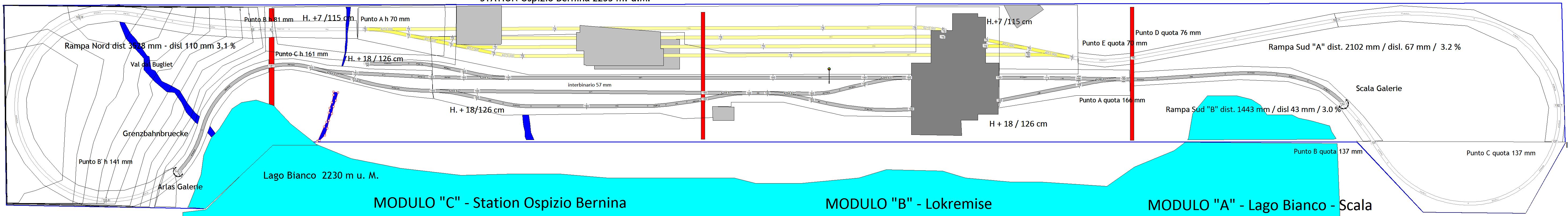

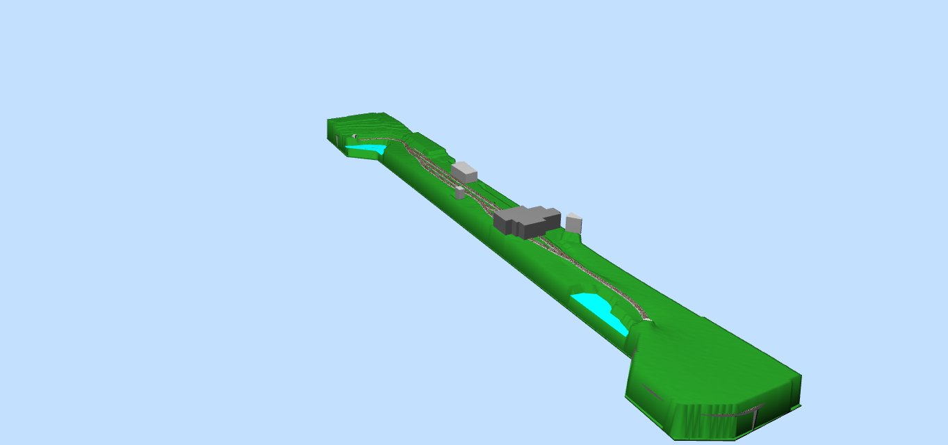

dopo la presentazione inserisco qui qualche informazione sul lavoro che sto portando avanti. Oggetto del diorama è la stazione di Ospizio Bernina, la stazione di valico sulla linea Tirano-St.Moritz e, alla quota di 2253 m slm il punto culminane dell'intera Ferrovia Retica. Il progetto prende spunto dal piano binari reale della stazione, quale risulta dal disegno fornito da RhB stessa (dietro pagamento e a prezzi "svizzeri"); la configurazione è quella attuale e quindi l'ambientazione sarà di epoca V-VI, essendo il termine post quem rappresentato dai lavori di ammordenamento delladella stazione che risalgono ai primi anni duemila (ho notato che gran parte dei plastici, alcuni di eccezionale livello qualitativo, che riproducono questa stazione fanno riferimento alla situazione precedente ai lavori e che è abbastanza differente dall'attuale). Lo studio dei disegni e dell'ampia documentazione fotografica disponibile può essere nel mio caso fortunatamente integrato da visite sul campo, alcune già condotte, dato che l'oggetto si trova dopo tutto a 2h30 di auto dalla mia sede lavorativa di Linate e quindi basta una mezza giornata libera per armarsi di macchina fotografica e prendere la strada per il Bernina...

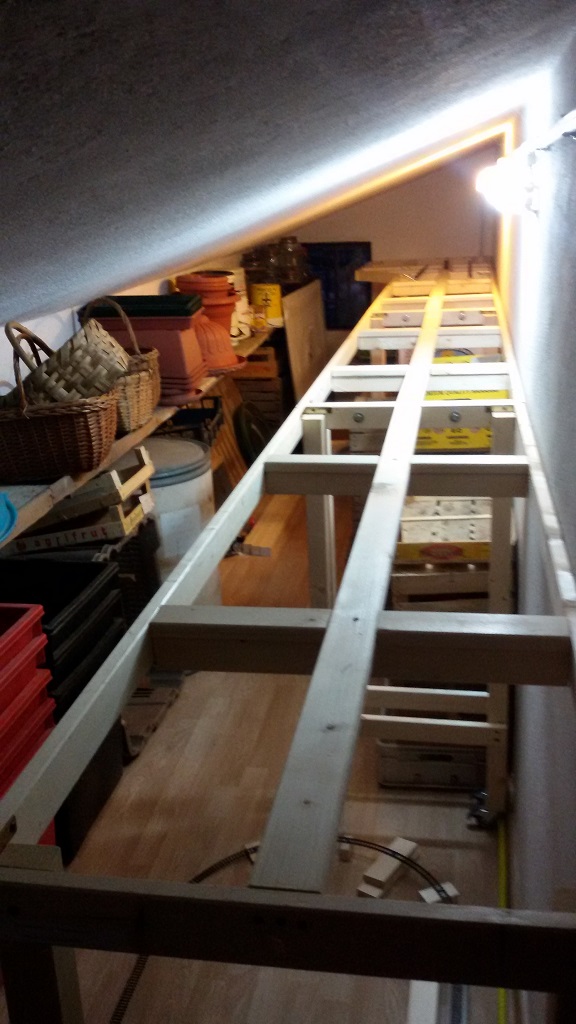

A disposizione per il plastico ho un sottotetto lungo e stretto (molto stretto); si parla di uno spazio utile di 6m per 50 cm con possibilità di allargarsi fino a 75 (ahi!) nelle inversioni. Sulla base di questi "costraints" ho quindi elaborato il progetto di cui allego l'immagine (innumerevoli le varianti e i ripensamenti che vi risparmio).
La struttura è stata pensata in 4 moduli in modo da rendere l'impianto svincolato dalla stanza di origine, anche se poi normalmente i moduli saranno permamentemente connessi.
La gestione sarà in digitale per i treni (con alimentazione analogica giusto come backup) in analogico per scambi e segnali.

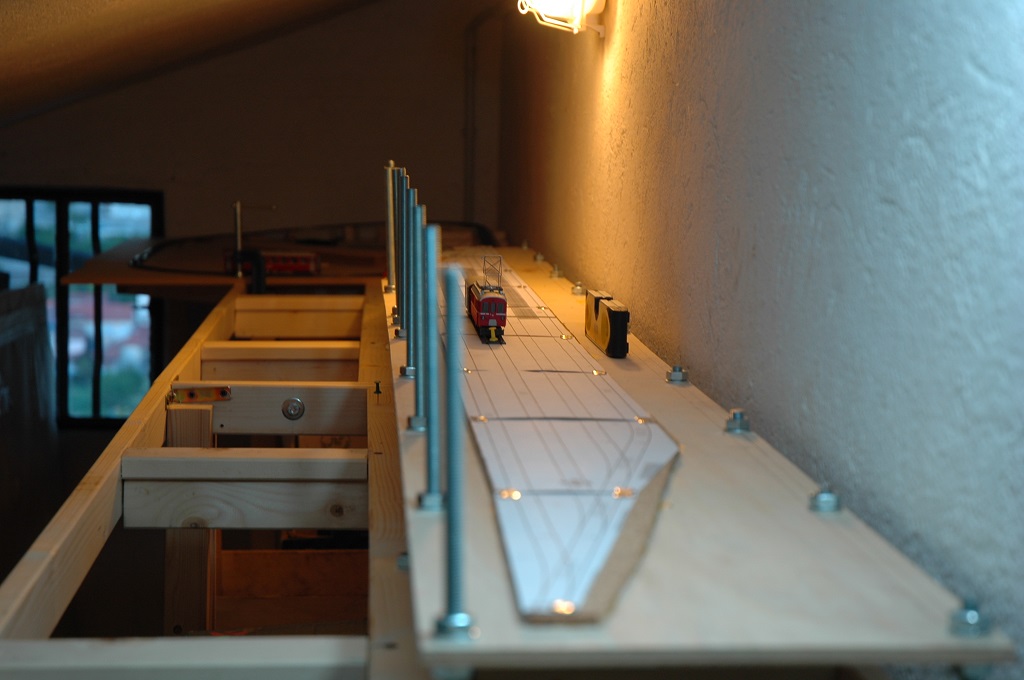

Per ora ho costruito il telaio di base (aperto), sistemato il supporto della stazione nascosta, che si troverà in pratica sotto la stazione di Ospizio. Ho anche costruito un alimentatore dedicato che userò prima di procurarmi il materiale per il digitale (ho già tutto sul mio vecchio plastico HO ma non intendo smontarlo :-) )

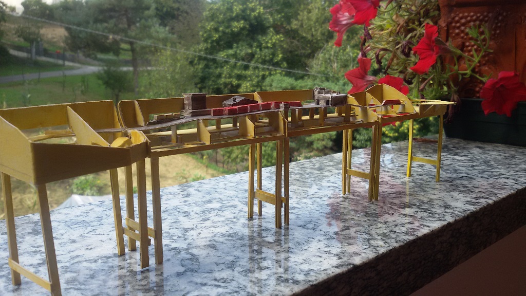

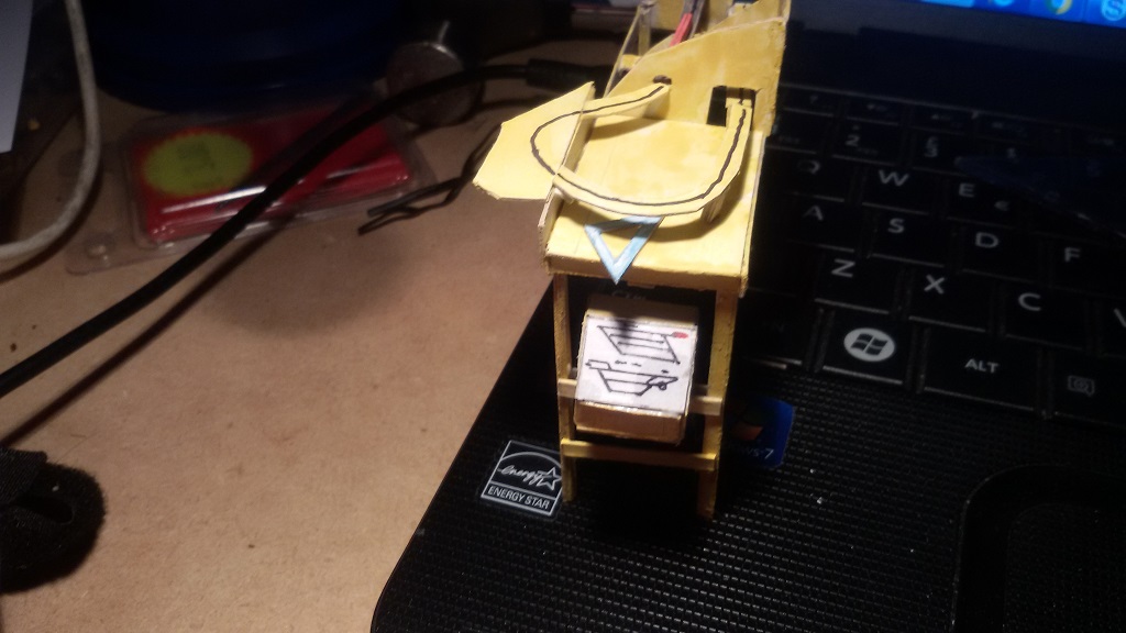

Mi sono anche divertito a realizzare un modello in scala 1:20 dell'intero impianto, realizzato in cartoncino, di cui allego qualche foto. Lo trovo molto utile per una verifica complessiva dell'effetto, sagomatura dei pannelli di sostegno del paesaggio etc. Ho aggiunto anche i treni, si vede un incrocio in stazione tra un regionale per St. Moritz in secondo binario e il BEX per Tirano. Più avanti un regionale per Poschiavo con una Allegra isolata si avvia verso Alp Gruem :-)))
Naturalmente suggerimenti e critiche saranno estremamente utili visto che sono proprio alle prime armi!
Grazie in anticipo!
Immagini: Progetto-Struttura completa-Stazione Nascosta-Alimentatore (e circuito di prova sullo sfondo)-Modello del modello - Particolare con il quadro sinottico in 1:20 :-)

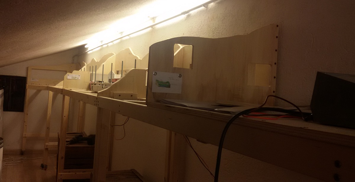

Giorni liberi e tempo a disposizione = qualche passo avanti. Il lavoro è veramente impegnativo, diciamo che non sono partito con un progetto limitato :smile:
Ho montato la sovrastruttura principale di quello che è il modulo A del plastico. Nella seconda immagine un tentativo rudimentale di "visualizzare" l'aspetto finito del modulo.
114,68 KB
126,6 KB

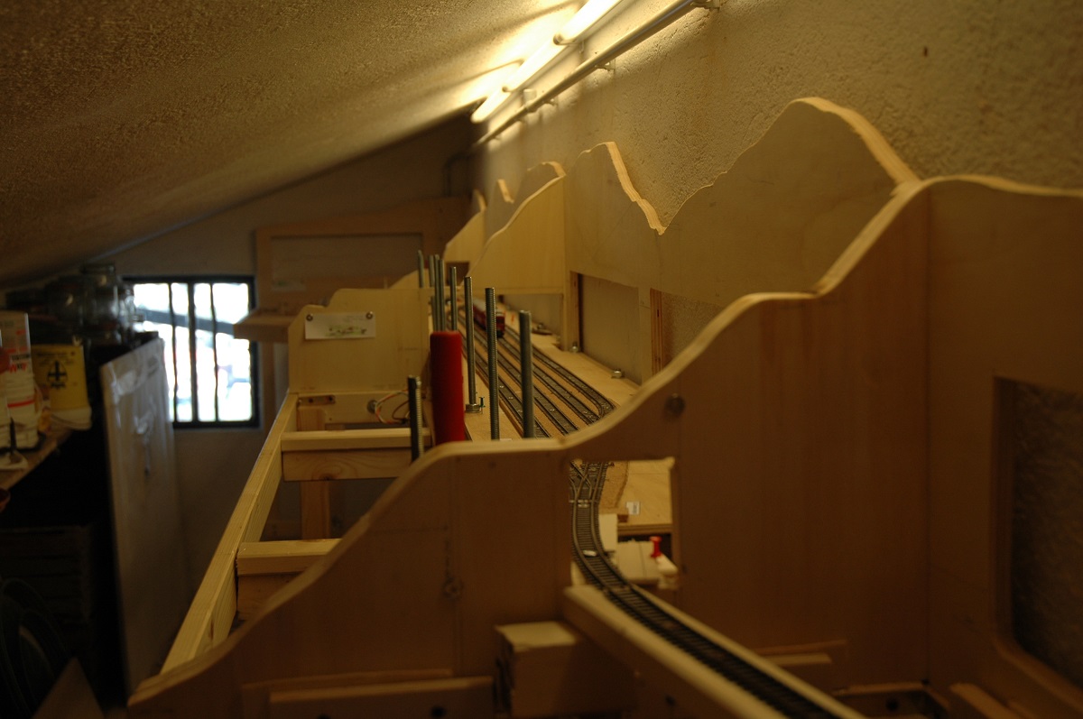

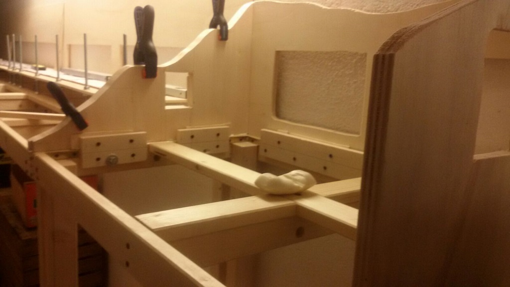

Una piccola update. Ho completato il montaggio dei pannelli sagomati in base al previsto andamento del terreno e della linea (a vista e nascosta). Terminata anche la fase tossica e poco piacevole di dare l'impregnante a tutto il legno. A breve dovrebbero arrivare i primi binari e iniziare l'armamento della stazione nascosta. Sarà già molto importante riuscire a fare questa operazione in modo molto preciso anche per garantirsi un funzionamento impeccabile, che è uno dei miei obiettivi :-) Mi sto ristudiando tutto il possibile in materia di posa del binario, scambi etc.
Ciao a tutti!
152,55 KB

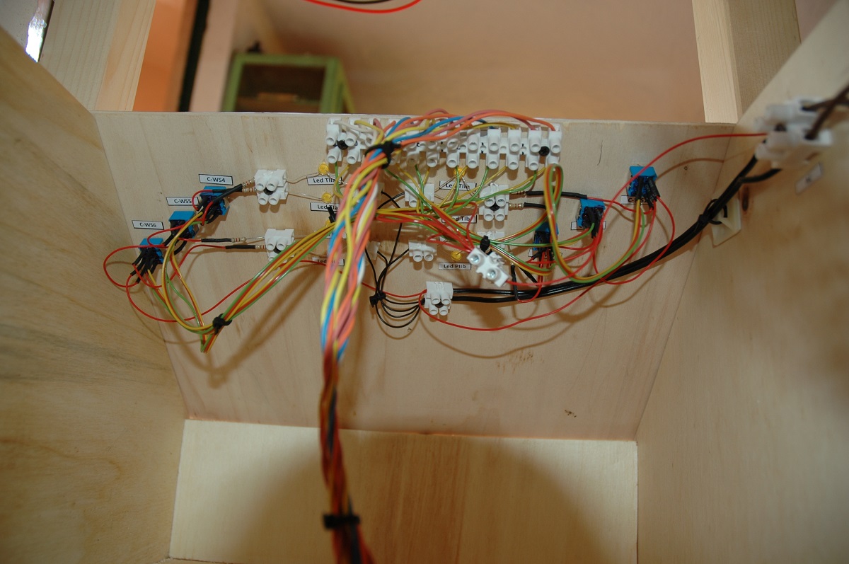

Ho posato i binari della stazione nascosta, relativi scambi con cablaggio completo (anche polarizzazione; i motori sottoplancia sono i classici "low cost" Conrad). Montati anche 4 sganciavagoni Bemo (cioè di fatto Roco con kit Bemo per H0m) disposti per consentire un esercizio realistico di tipo PaP (arrivo del treno - taglio motrice - ripartenza in direzione opposta). Al momento sto testando il tutto e sono contento del risultato funzionale, meno di quello estetico perché i binari, nonostante gli sforzi profusi sono tutt'altro che dritti a prova di foto.

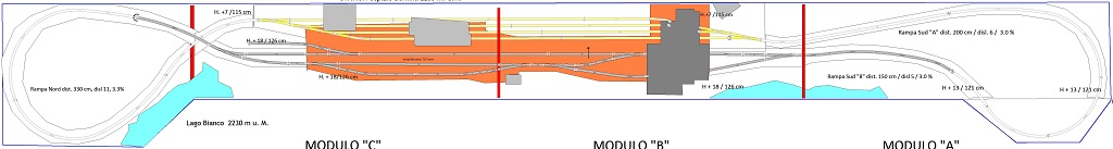

Stato attuale del progetto, dopo una piccola revisione per "addolcire" alcune curve. Il raggio minimo resta, in alcuni punti 330 mm. Di più non riesco data la strettezza del locale.

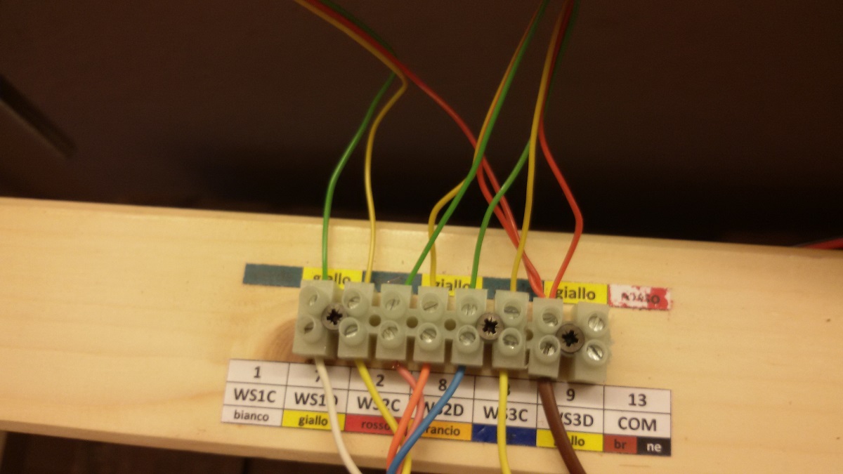

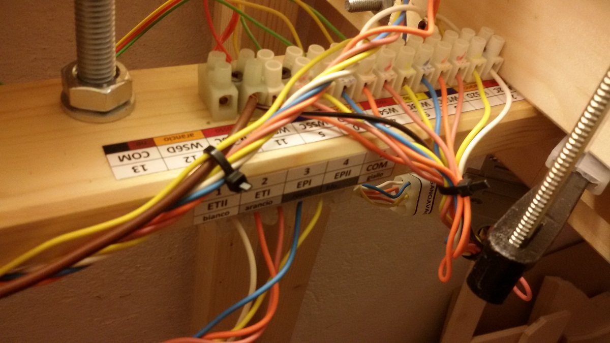

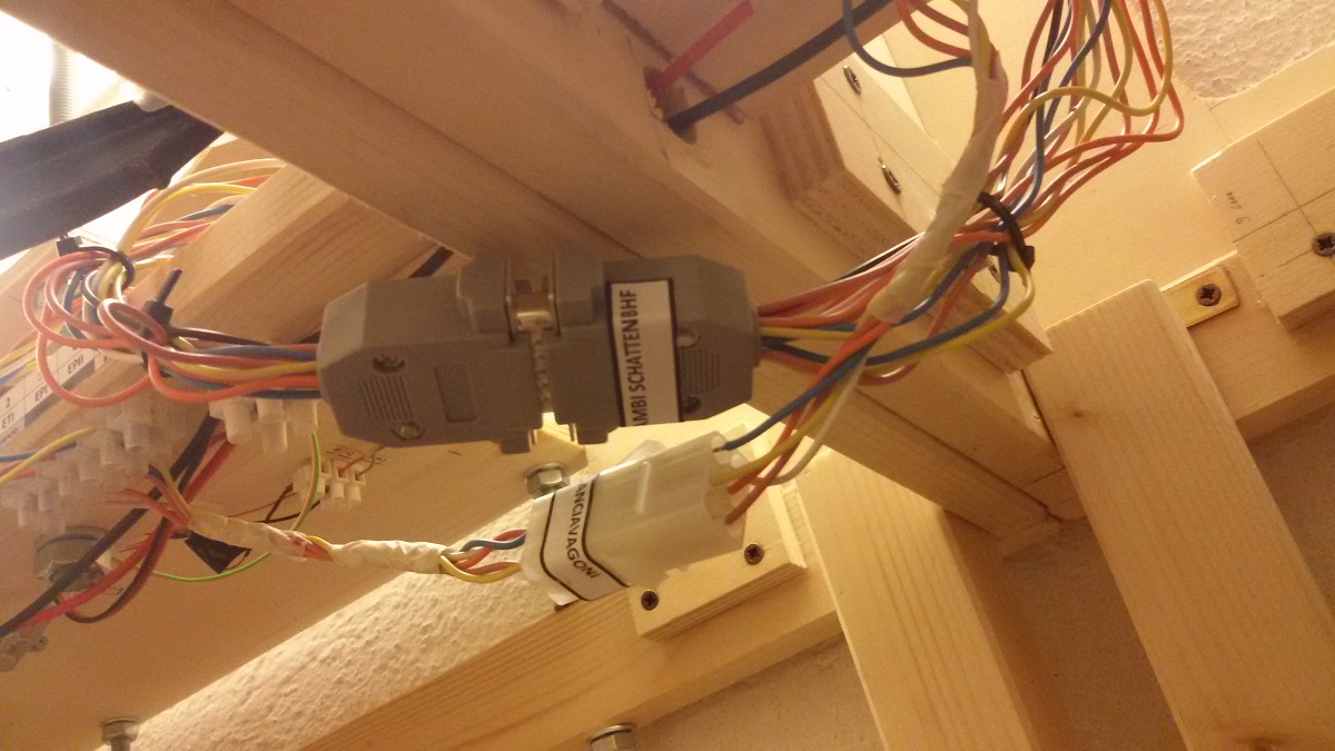

Cablaggi; ho cercato di seguire i consigli. Ho fatto uno schema generale, lo ho seguito, documentando tutto e seguendo una codifica precisa e funzionale per i colori.
220,17 KB
225,64 KB
153,31 KB

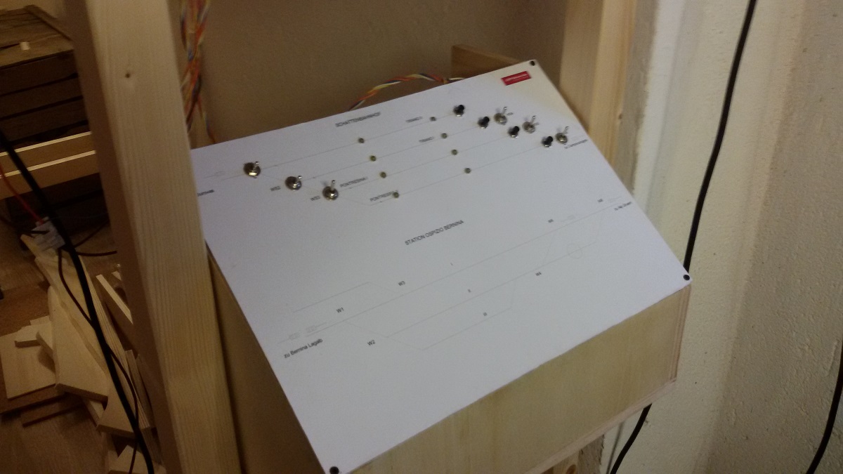

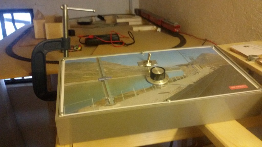

Quadro sinottico provvisorio (nel senso che il pannello di compensato sarà sostituito da una lastra di alluminio che ho già fatto fare. Le funzioni attualmente implementate sono: comando dei deviatoi con le levette, led che indicano, in base alla posizione degli scambi l'"itinerario" che è stato impostato sui due lati della stazione: comando degli sganciavagoni tramite pulsanti (la posizione di questi è provvisoria, nella versione definitiva saranno messi tutti in corrispondenza della posizione effettiva, in testa ai rispettivi binari).
244,78 KB
173,78 KB[/size=1

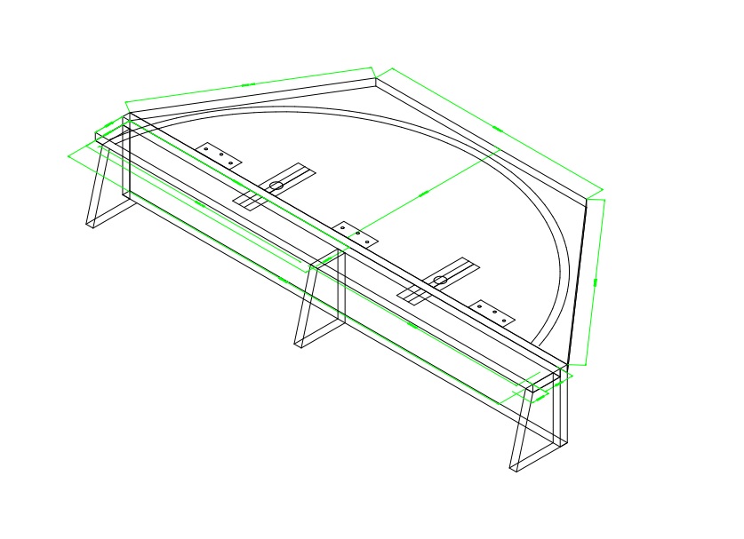

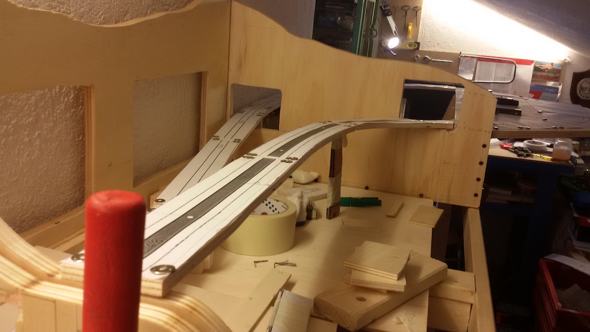

Ora il prossimo lavoro è la costruzione dell'anta ribaltabile per la curva lato "sud" e tutto il sostegno per la linea nel modulo A. Questa è la struttura della parte ribaltabile, come intenderei impostarla.
79,61 KB

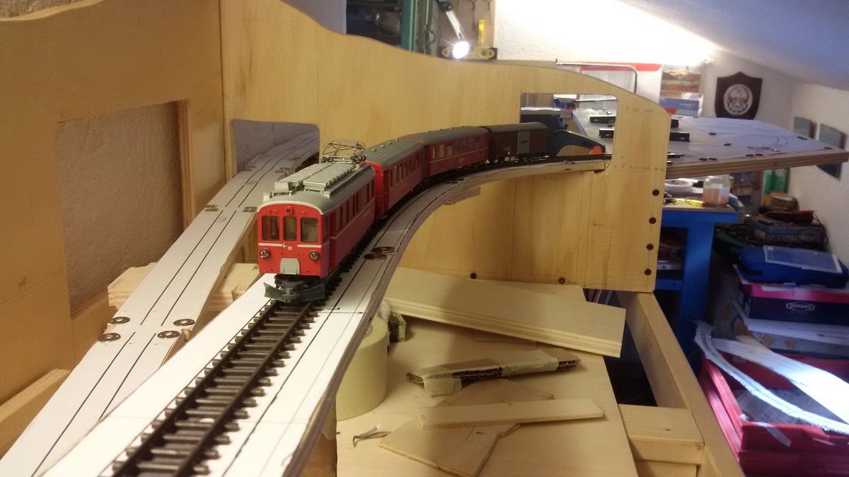

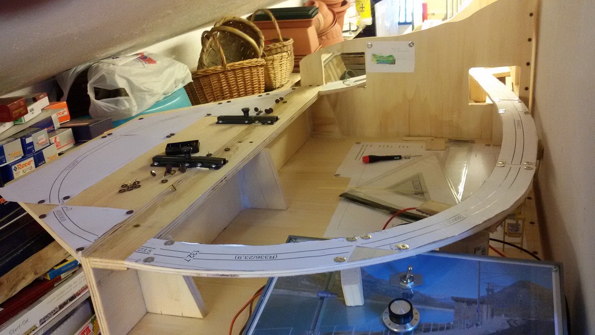

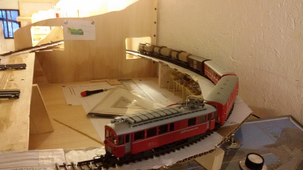

Mini aggiornamento. Procedono i lavori di allestimento della rampa "sud". Prima ho realizzato una versione di prova in cartone per verificare gli ingombri generali. Poi ho sagomato il piano definitivo in compensato 8 mm. Prossimo passo messa in opera dei supporti definitivi che saranno costituiti da barre filettate M6 avvitate in listelli di supporto posti sotto il piano di legno.
276,13 KB
questa è la parte in curva della rampa, sarà oltre la parte decorata e quindi resterà a vista servendo anche come zona per inserimento materiale sul plastico visto che la stazione nascosta sarà accessibile solo spostando il plastico dal muro. A sinistra si vede la parte ribaltabile, da abbassare per accesso al resto del locale. In realtà io ci passo anche sotto :-))
210,58 KB
Questo tratto invece sarà a vista, con uscita da una galleria paraneve (dovrei riprodurre la Galleria Scala)
78,23 KB
Treno di prova, ancora sulla rampa provvisoria in cartone. Questa curva è molto bella da vedere, mi spiace che sia fuori dalla parte decorata!
