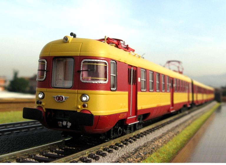

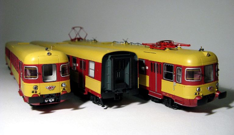

Salve a tutti, qualcuno di voi è riuscito a far girare questo convoglio su un tracciato con curve piko o hornby R1 che sono da 36mm?Anche eventualmente limando i carrelli o la carenatura? vorrei acquistarlo ma se è impossibile evito la spesa.
Attendo una risposta.

Le mie, non montando gli accessori del sottocassa, girano a fatica e rallentano con le curve Roco R3 (434 mm) e vanno bene solo con curve superiori ai 500 mm.
Al di là di questo, anche con curve di 500 mm lo spanciamento in curva è assolutamente inverosimile. :sad:
