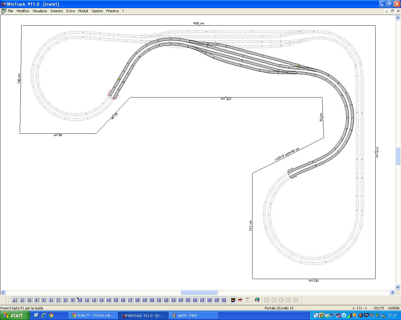

Il tracciato è a "osso di cane" posto a L lungo 2 pareti del garage. Dimensioni 3,80 x 2,50 Le curve a U verranno nascoste da tratti in galleria.
CARATTERISTICHE TECNICHE:
Il plastico è in digitale. Dispongo di una centrale economica della Fleischmann, la lok-boss
Per ora uso quella, eventuali espansioni verso sistemi più evoluti verranno valutate se necessarie in futuro.
La gestione degli scambi, del passaggio a livello e della illuminazione verrà affidata ad Arduino.

Ogni critica al progetto è benvenuta.

Bel tracciato Marco, con delle lunghe tratte di parata, il progetto mi sembra ottimo, l'unica domanda che mi sorge è a riguardo di un collegamento fra le due linee principali nella stazione....sicuramente è voluto, per quale motivo? :cool: :grin:
Re: Plastico di Kamikawaguchi
#4 Messaggio da dilan »
Il progetto di per se è buono, ma i convogli, dopo un breve percorso, rientrano immediatamente in stazione.
Penso che a lungo andare ti potresti stancare.
Hai pensato alla possibilità di costruire il plastico su due livelli, in modo da allungare il percorso, inserendo un fascio nascosto per movimentare più convogli?

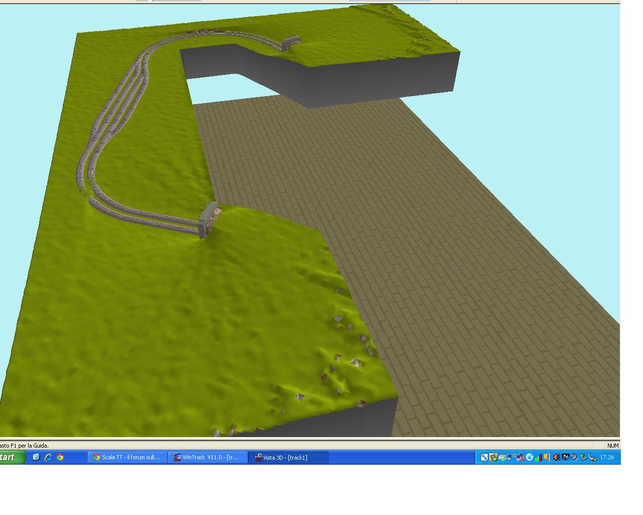

Con dieci centimetri o poco più in altezza potresti far passare la doppia linea ad un piano inferiore, radente al muro, realizzando anche lì un binario di raddoppio. Per farlo, invece dei due anelli di ritorno dovresti fare una curva ad uscire che poi rientra.
Ho buttato giù velocemente uno schizzo per rendere l'idea.

Progetto interessante Marco, sono dello stesso pensiero di Antonio, se hai la possibilità cercherei di sviluppare il tracciato su due livelli :wink: se il livello 0 è a 1mt non credo che se sali di 10/20cm sia troppo alto [8] Massimiliano :cool:

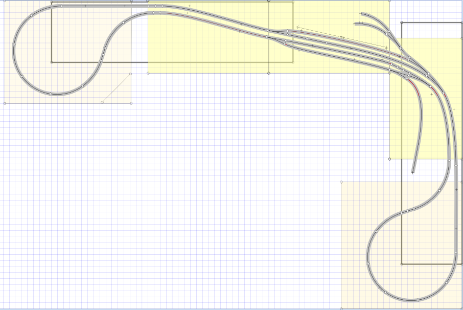

Ci ho pensato su un po' e:
1- l'idea di Mauro non riesco ad applicarla perchè mi è impossibile scendere e le dimensioni non me lo permettono
2- volendo salire, mi è venuta questa idea.
E' un po' stiracchiata per via delle pendenze che, soprattutto in direzione sud, sono elevate. Nell'angolo a nord-est ci potrebbe stare una piccola stazioncina come questa http://goo.gl/EdTu59

Le pendenze devono rimanere entro il 3% altrimenti dovresti usare una linea a cremagliera (ci sono binari appositi ad esempio della Fleishmann) che corre in fianco alla linea di corsa.
Oppure usi una linea occultata alla vista che corre lungo la parete, come hai disegnato, ma a livello zero, che ti permette di far stazionare un paio di convogli e avere così alternanza di circolazione. In pratica una stazione nascosta senza fare più livelli.

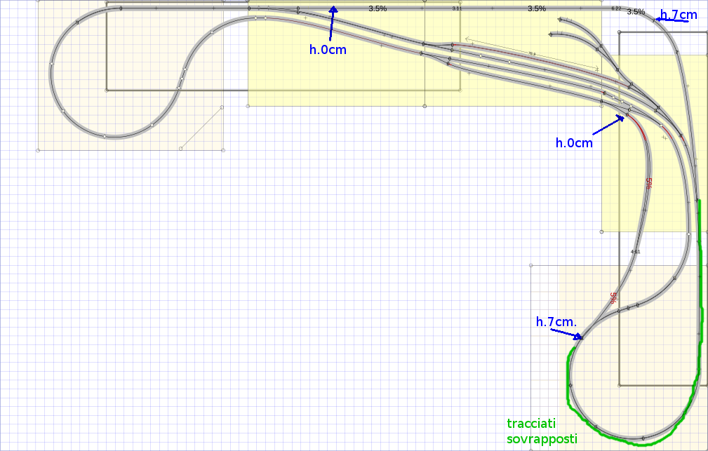

Grazie ai vostri consigli penso di aver trovato una soluzione per la realizzazione di un secondo livello con pendenze entro il 3%
Devo ancora svilupparla per benino, intanto proseguo nei lavori.
Son contento di aver sottoposto la mia idea iniziale e di aver ricevuto tanti spunti per migliorarla :)

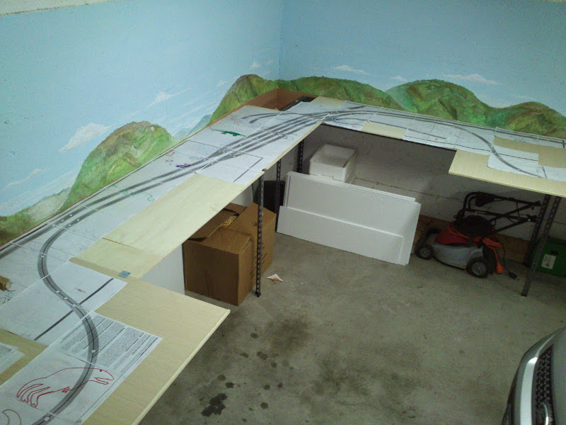

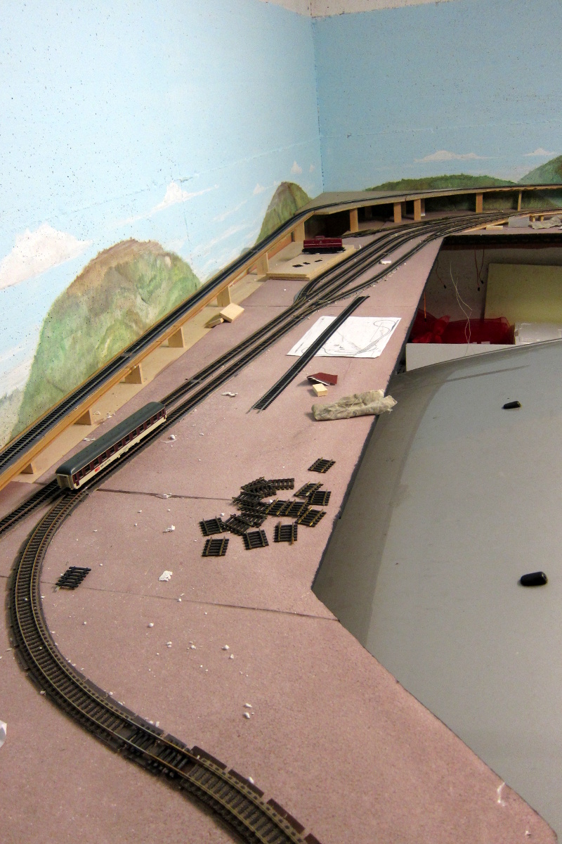

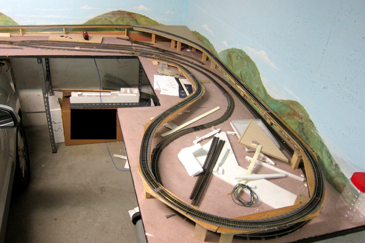

Ciao a tutti,
pian piano mi sto portando avanti con il lavoro!
Sono riuscito a creare un "secondo livello", mantenendo le pendenze accettabili.
Ruotando leggermente l'intero tracciato ho ottenuto dei tratti rettilinei più lunghi.
Ecco lo stato attuale:
377,11 KB
387,73 KB

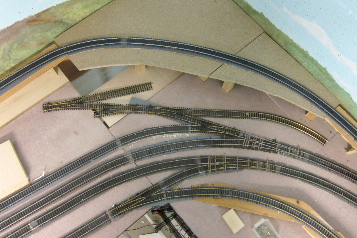

Sto pensando a come posare il piccolo scalo merci.
La soluzione nella foto seguente è quella che più mi piace
397,4 KB
