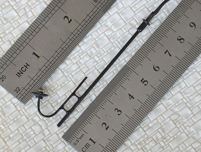

Roby hai ragione infatti per il discorso scala non è chiarissimo, io guardo più le immagini e le misure per vedere se è ok, in alcune secondo me c'è scritto HO ma è più adatto per la TT
continuando le ricerche ho trovato questo che per dove lo vorrei mettere e per l'altezza(lampione stradale) credo faccia al caso mio [:I]
73,36 KB
124,67 KB
#858 Messaggio da benigni99 »
Davvero un'ottima scelta Massy, potresti cortesemente mettere il link dell'offerta poiché su ebay non lo trovo[?]

Della medesima casa ne ho presi alcuni per la N è mi sono accorto che sono in 1:150 in pratica la N Giapponese, se utilizzati senza avvicinarli ai modelli Viessmann o Brawa fanno una buona figura.
Consiglio se sono a led di utilizzare una resistenza opportuna per evitare l'effetto faretto ( per l' N erano eccessivamente potenti cambiando resistenza ho ricreato una illuminazione più indicata )
Roby grazie dei consigli, ho notato anch'io che utilizzano un rapporto scale un po' diverso da noi, io infatti ho guardato più le misure per vedere se tornavano con l'HO, questi sono alti 7,5cm e facendo una prova sul plastico mi sembrano ok anche rapportati al reale, poi bisogna dire che i lampioni di una volta erano leggermente più bassi di quelli attuali, ho cercato nei dintorni proprio i vecchi pali(in cemento) e sono più bassi di quelli stradali moderni, i moderni in scala dovrebbero essere sui 8 cm circa quindi credo che i vecchi leggermente più bassi siano ok :wink:
Dovrebbero essere a led, quando arrivano vedo come è l'intensità in base alla resistenza che immagino danno da applicarci insieme, se è ok bene altrimenti saldo io quella corretta :wink:

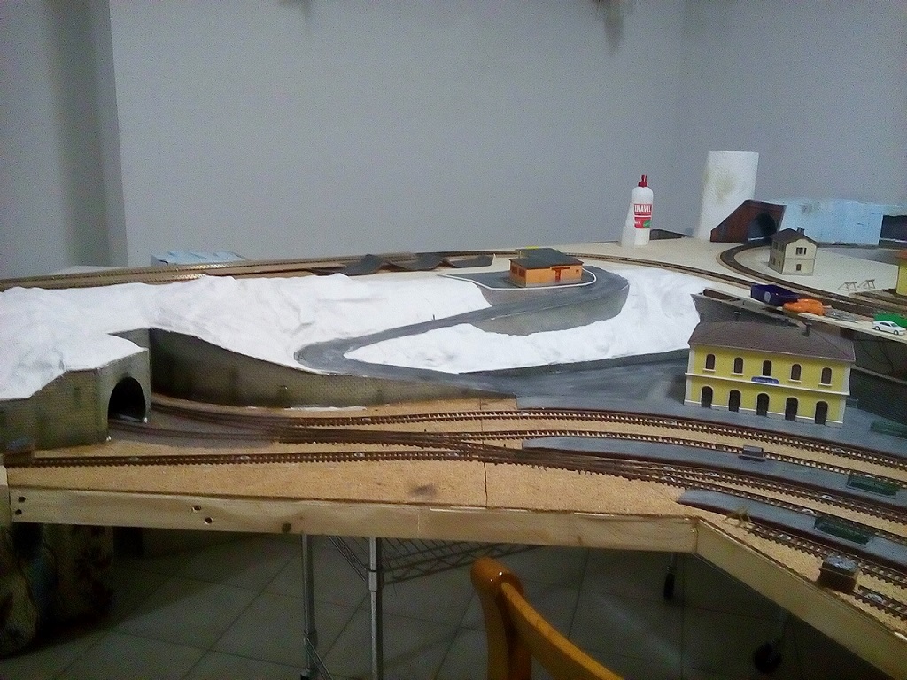

#869 Messaggio da MrMassy86 »
Nel frattempo che attendo gli acquisti fatti proseguono i lavori :wink:

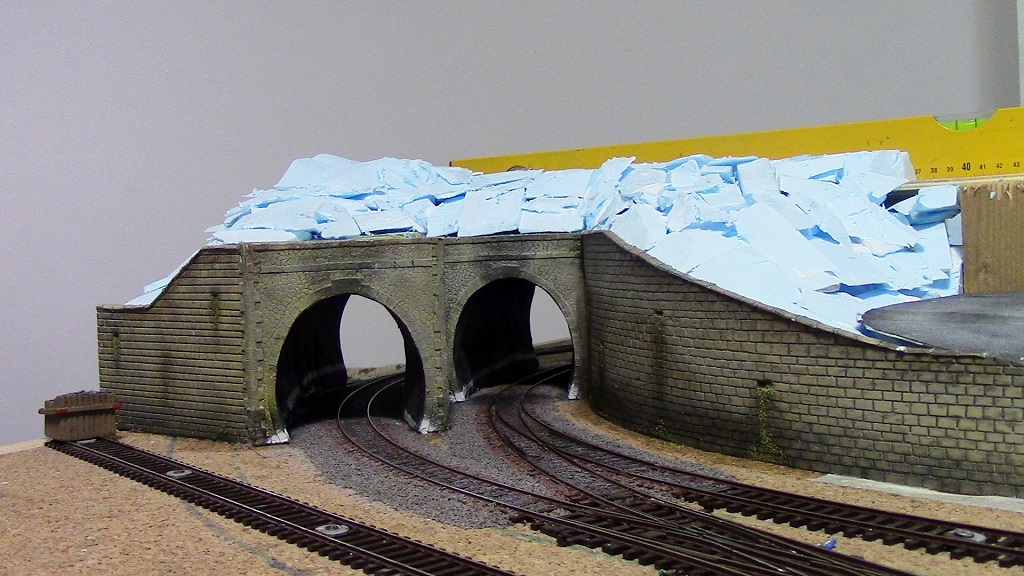

Non so voi ma io quando inizio a creare la morfologia del terreno inizio davvero a parlare di plastico solo una tavolo con sopra i binari perché vedo che pian piano prende forma quello che avevo in mente, ho iniziato a chiudere la parte alta di sinistra sopra i portale a doppia canna :wink:
Prime fasi
272,9 KB

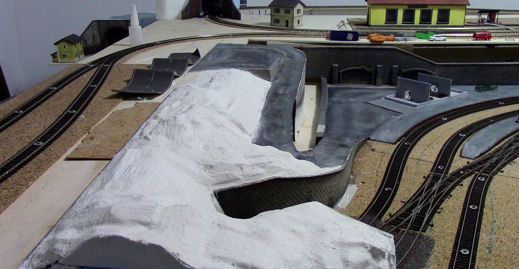

Terminata tutta la zona interessata
234,08 KB
205,12 KB

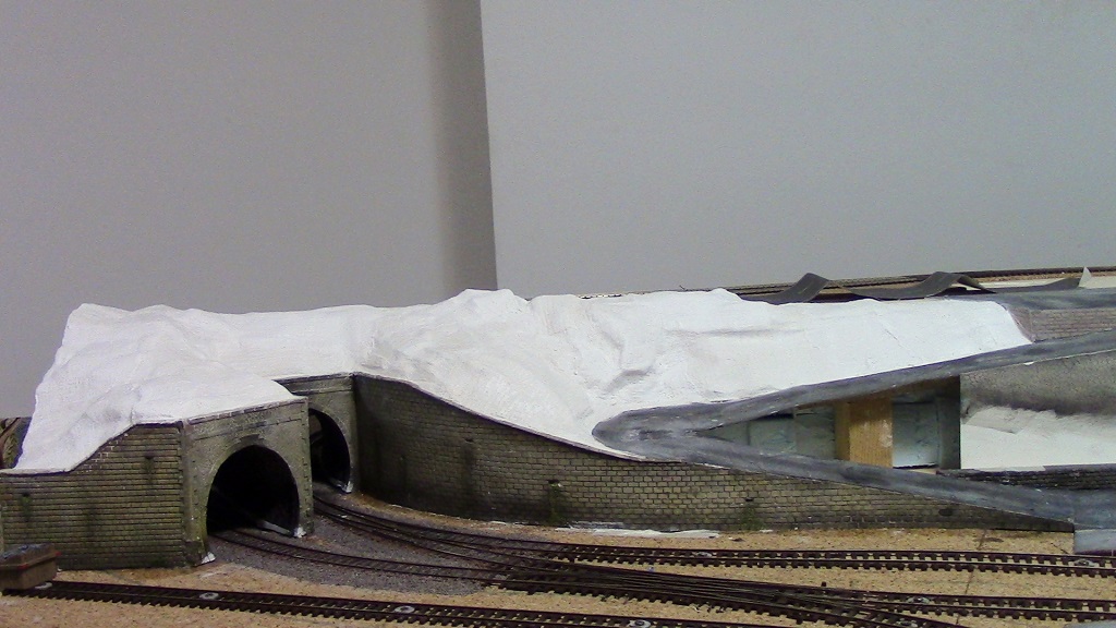

Lato strada ho voluto inserire un muretto ricavato sempre con scarti di avanzo del muro principale che si vede in stazione, soddisfatto della visione generale sono passato al consolidamento della struttura creata, al posto della normale acqua-vinavil e carta ho utilizzato la benda gessata in quanto ne ho una buona quantità regalatami da un amico modellista che fa parte come me del C.L.A.F. di Lucca, ecco il risultato :wink:
206,08 KB
242,4 KB
242,41 KB
Il risultato ottenuto è solo la base dove poi andare a creare il terreno ed eventuali rocce, ma prima andrò a chiudere anche la seconda parte bassa rimanente a destra :cool:
Alla prossima, Massimiliano :cool:
#870 Messaggio da benigni99 »
Un' ottimo avanzamento :wink:
Filippo
Messaggi: 14309
#871 Messaggio da Egidio »
Ottimo davvero. Morfologia omogea e bel livellata anche nelle proporzioni e dimensioni. :wink: Saluti. Egidio. :cool:
Messaggi: 15787
#872 Messaggio da MrMassy86 »
Grazie ad entrambi :grin: Massimiliano :cool:
#873 Messaggio da v200 »
Niente male, giusta angolazione del terreno ne ripida ne piatta.
Dovrai mettere la rete para massi sopra i portali, se non ricordo male li aveva fatti in fotoincisione Axel. Non erano per nulla male
#874 Messaggio da benigni99 »
Altrimenti puoi utilizzare il tulle :wink:
Comunque, vista la conformazione del terreno e l'ambientazione (Toscana) del plastico, penso che non ci sia il bisogno di inserire questi accessori[:I]
Messaggi: 15787
#875 Messaggio da MrMassy86 »
Grazie ad entrambi per gli apprezzamenti e consigli, effettivamente le protezioni contro i massi sono un elemento scenografico che potrei prendere in considerazione, non credo tanto in quest'area perché vorrei realizzarci una zona collinare con una fitta boscaglia che mi faccia da filtro con la zona superiore dove ci sarà la cartiera raccordata, ma non scarto l'idea perché ho altre zone dove la morfologia sarà più acclive e dove l'elemento ci dovrebbe stare molto bene, per realizzarlo anch'io avevo in mente la soluzione proposta da Filippo, comunque sono elementi che verranno tra molto molto tempo [:I]

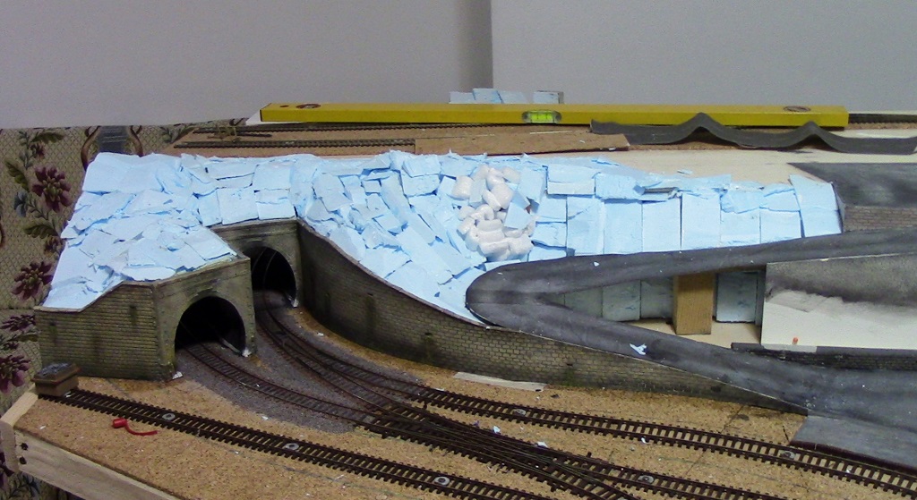

Mi sono accorto che nel mostrare i lavori ho inserito una foto doppia, in realtà dovevo inserire questa lato strada
201,23 KB

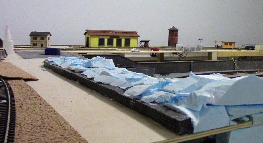

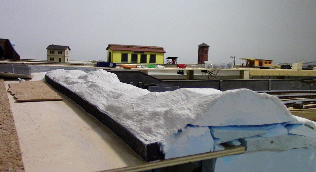

Nel frattempo oggi sono andato avanti e ho completato anche la seconda parte sempre con i soliti procedimenti, ecco il risultato, la foto l'ho fatta al volo con il cell [:I]
380,84 KB
432,88 KB
