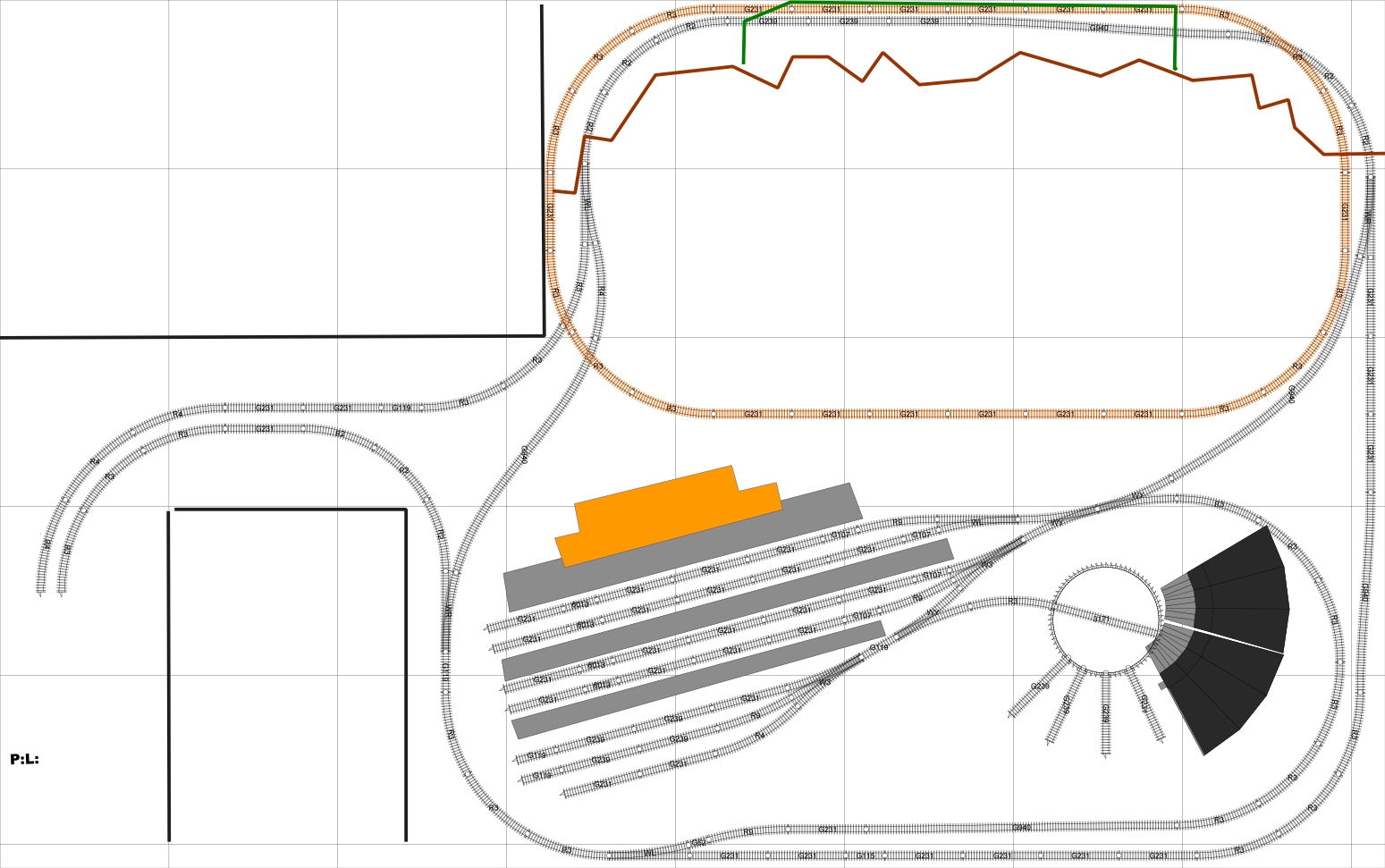

Una nuova avventura iniziera' a breve nel plastico ferroviario. Il nuovo progetto è già disegnato e le prime idee prendono forma.
Eccovi sotto il disegno del tracciato che in linea di massima dovrebbe essere quello definitivo.
452,29 KB
Nella foto si vede sulla sinistra i due binari che si staccheranno dal plastico esistente e raggiungeranno la nuova isola.
I binari color grigio scorreranno sulla base del tavolato mentre quelli colorati di rosso verranno collocati su di un piano rialzato.
Alcuni particolari quali la montagna sullo sfondo ,la stazione di testa e il deposito locomotive sono stati progettati in linea di massima e quindi in corso d'opera potranno subire variazioni.
Molto probabilmente il centro cittadino sarà posizionato all'interno dei binari color rosso come ripeto su di un piano rialzato mentre la stazione e altre costruzioni sul piano inferiore.
Per quanto riguarda il paesaggio circostante ,un fiume , la montagna ecc ne parleremo più avanti quando i lavori saranno iniziati perchè sinceramente non ho ancora le idee chiare....
.......................................di come si evolverà la realizzazzione dello scennery.

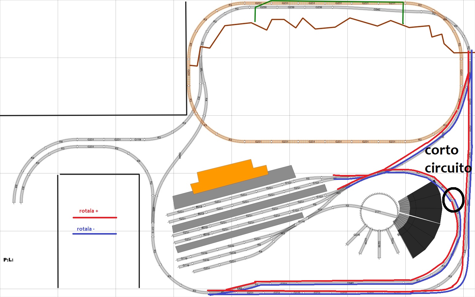

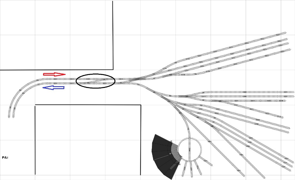

Penso che vada in corto circuito perchè c'è un "cappio di ritorno" anomalo, non so se mi spiego... appena riesco modifico l'immagine e cerco di esprimermi meglio
Federico
fede.1997
Messaggi: 269
Nome: Federico
Città: Alpignano
Re: Plastico San Filippo
#779 Messaggio da fede.1997 »
Ecco qui il disegno con le rotaie colorate in base alla polarità, penso che vada in corto (nel disegno è il cerchio nero).
Inoltre attento a sinistra... se inserisci un deviatoio potrebbe andare in corto

Grazie Fede.
A questo punto o tolgo il tratto di binario che hai contrassegnato con il pallino nero oppure trovo un'alternativa.
Mi piaceva l'entrata sopra e quella sotto in uscita dalla stazione
Hai qualche consiglio da darmi ? Grazie

Puoi gestire il tratto di binario come se fosse un cappio di ritorno con un modulo tipo questo topic.asp?TOPIC_ID=7916
Per l'altra domanda ti ha già risposto Carlo, le rotaie Marklin non sono compatibili con il sistema a due rotaie in CC
No, mi spiace; come detto da Valerio credo si possa gestire con modulo Lenz o simili autocostruiti.

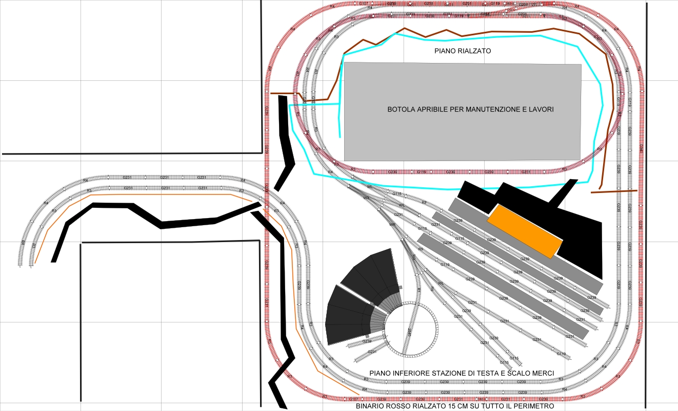

Proprio per questo volevo rispondere a carlo e anche ad altri
CARLO TRANQUILLO.....i binari non li ho ancora comperati
>Il piano superiore non è collegato a quello inferiore e prenderà l'alimentazione singolarmente.
>Pensavo fare una linea indipendente per far girare indipendentemente tramite una piccola stazione ombra due convogli escludendoli dal resto del plastico anche perchè ad un piano molto più alto del tracciato in basso.
Per quanto riguarda il progetto presentato antecedentemente capisco i miei errori e provvederò correggerli e infatti dopo lunghi studi (si fà per dire) forse sono arrivato alla conclusione anche se non definitiva.

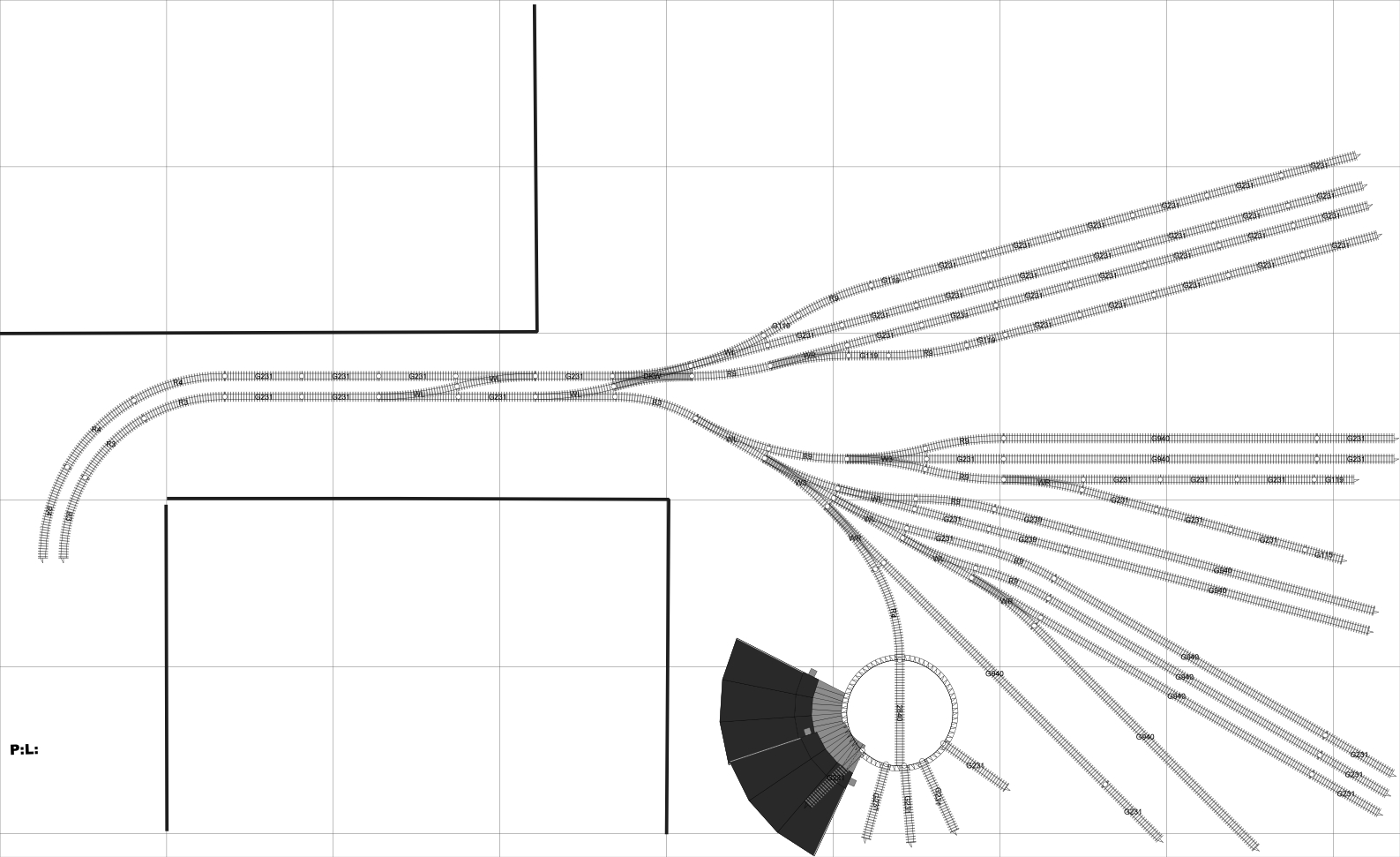

Mi ci sono volute quasi tre ore di studio e a prima vista mi pare un bel progetto.........
Una bella stazione di testa e uno scalo merci senza cappi di ritorno
vediamo se vi piace e se avete consigli o meno

Se il secondo progetto ,quello proposto nel disegno andrà in porto purtroppo non potrò inserire il tracciato di montagna di cui parlavamo prima anche perchè sarebbe difficile inserirlo fra troppi ponti , gallerie ecc...........
comunque ho chiesto il permesso in comune e in regione tramite il piano regolatore ho avuto le concessioni

Come progetto di stazione di testa non è male.
Devi solo invertire la posizione dei due deviatoi contrassegnati nel cerchio;
1 ) è un doppione della comunicazione che hai subito dopo e non serve a nulla.
2 ) ti impedisce di entrare direttamente allo scalo merci e al deposito ed eventualmente ad un convoglio di uscire dallo scalo sulla linea banalizzata a destra.

Devo ammettere che ultimamente ho le idee un pò offuscate, al lavoro le cose non vanno molto bene ,anzi MOLTO male e quindi tutto si riperquote anche su altri aspetti.
E' vero che di elettronica non ci ho mai capito molto ma qui nel forum devo dire aver trovato molto aiuto.
Comunque a parte tutto questo e mentre i lavori al tavolato che ospiterà il nuovo tracciato sono andati avanti tutto il pomeriggio ho trovato anche il modo mettermi al computer e con il supporto del programma AnyRail 5 e penso aver trovato una bella soluzione al nuovo lavoro che vorrei svolgere.
A voi i pareri e buona domenica.

Come idea mi sembra buona, però non mi convince il fatto di avere il binario rialzato molto vicino a quello al "piano 0".
Inoltre inserirei un'altra coppia di deviatoi nella parte in galleria dei binari rialzati, altrimenti quando un treno entrerà nell'"ovale piccolo" non ne uscirà più se non dopo delle manovre.

Forse il disegno non rende bene le misure ma fra il binario 0 e il binario rialzato lo spazio è di 8 cm quindi più che sufficente a mio avviso.
Per la coppia di deviatoi hai perfettamente ragione, non li avevo posizionati
nel disegno ma previsti,grazie comunque averlo ricordato.

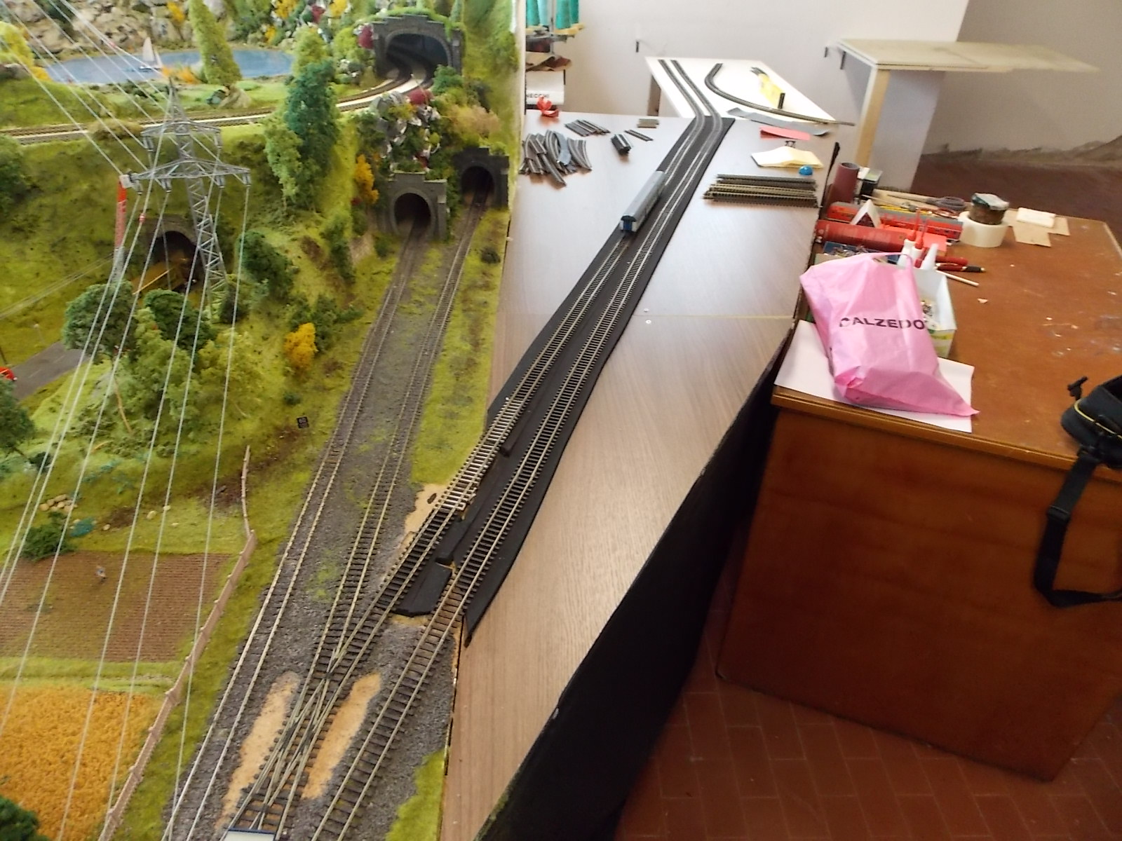

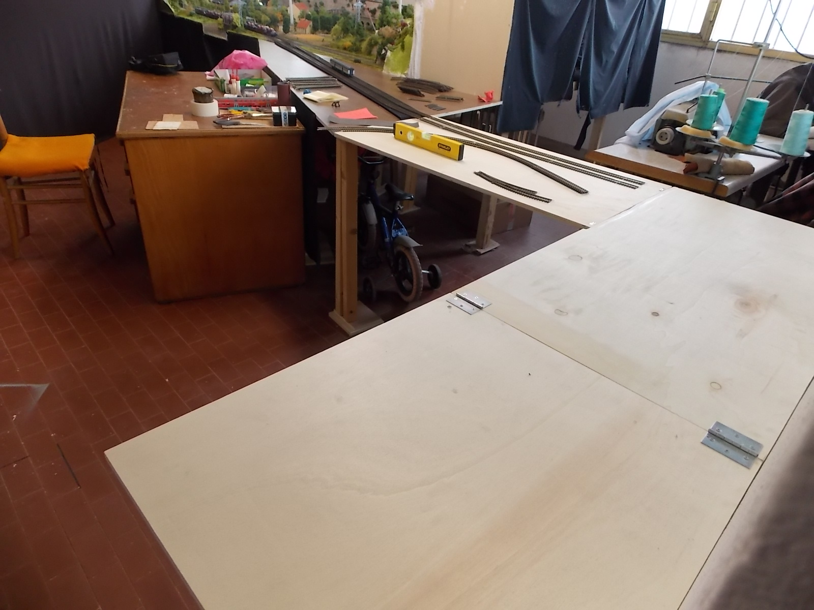

I lavori di ampliamento sono iniziati.
Posizionato il tavolato fronte la fattoria, l'altro pezzo che in curva si collega al ponte levatoio ( per accedere al retro del plastico per eventuali lavori di manutenzione) e l'ultimo che raggiungerà la nuova isola con il perimetro di 250 cm x 250 cm.........un progetto interessantissimo chè andrà aggiungersi al plastico esistente...........
A fine mese per uno stop forzato dell'azienda per cui lavoro proporrò altri lavori ma per adesso questo è tutto.........buona serata.

Molto interssante il modulo che si stacca dalla linea principale e bello anche lo scorcio del plastico
che si intravede........... Saluti. Egidio. :cool:

Il doppio binario si stacca e dopo una 60 di cm entrerò in galleria almeno fino a poco prima della curva.
Penso allacciarmi alla montagna esistente per crearne un'altra.
A lato ho in mente costruire un pezzo di autostrada..........almeno queste le idee.
A breve proporrò altro,sono in attesa del legno e di alcuni materiali.

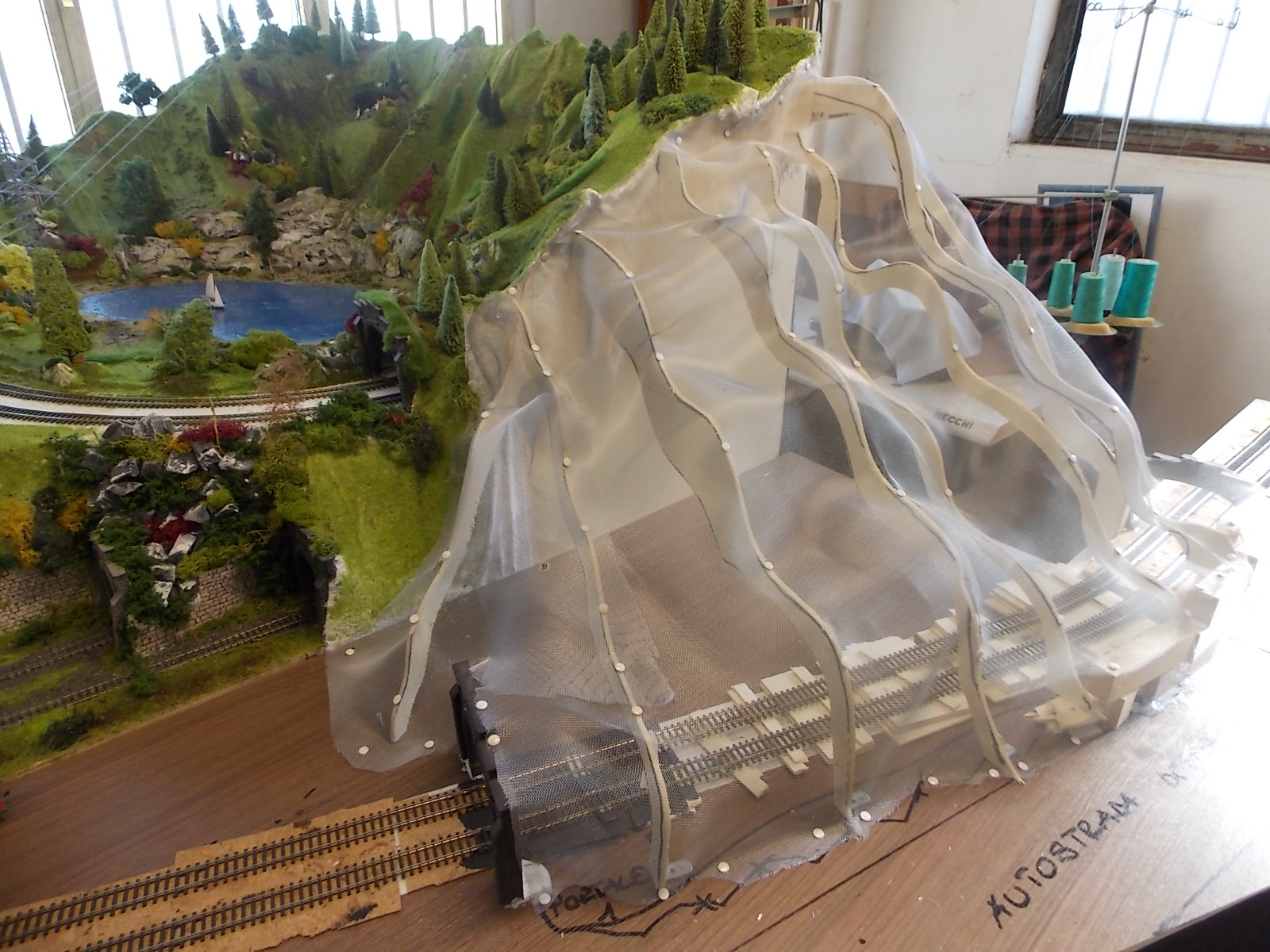

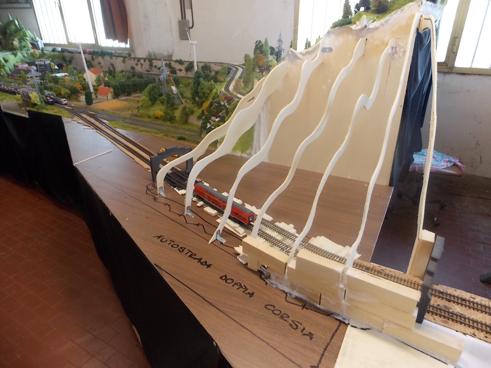

Ho iniziato costruire la nuova montagna collegata a quella attuale.
Anche se ancora non si vedo molto pubblico le prime foto.

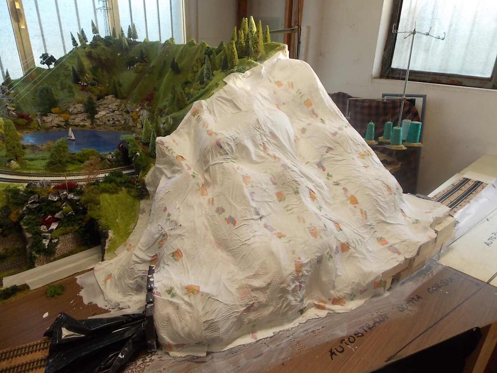

Essendo in ferie forzate i lavori andranno avanti nei prossimi giorni e pubblicherò altre foto dell'andamento dei lavori.
Grazie e buona giornata.
#800 Messaggio da Marshall61 »
Ottimo lavoro Paolo, ormai hai preso mano....ottima soluzxione la zanzariera per ricoprire le dime del rilievo!!! Avanti così! :wink: :grin:
