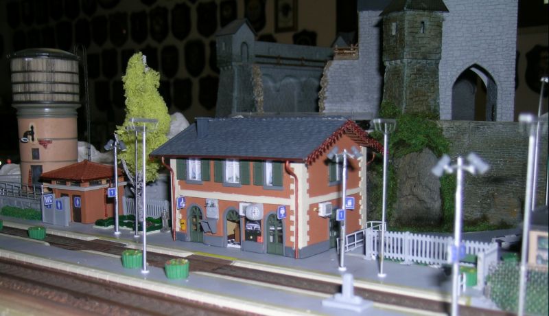

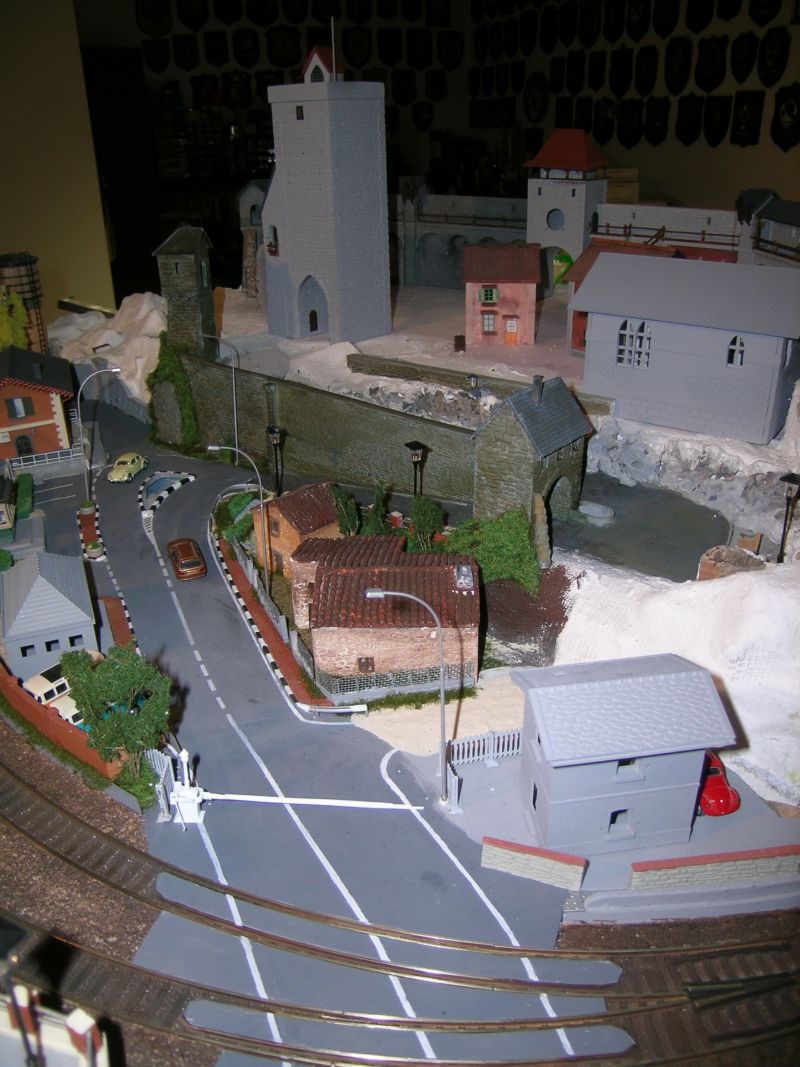

Scusate ma purtroppo,il computer ha fatto capricci e devo inserire ora le foto che non hop potuto inserire prima.

bel lavoro luca davvero complimentoni sta venendo proprio bene. :grin: :grin: :grin: :grin:
Re: Il mio plastico italiano

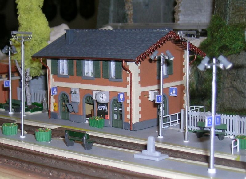

#78 Messaggio da Marshall61 »

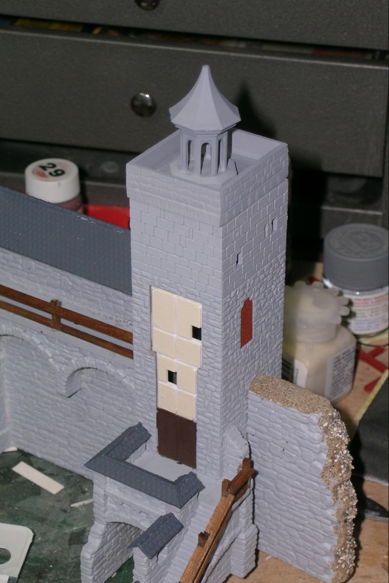

Ottiimo Luca, un lavoro veramente pregevole! Mi piace in particolar modo la stazione nel suo complesso, ma il grembiule del tetto è veramente notevole, come l'hai realilzzato?
La torre è bellissima mi piace parecchio il "gazebo" (non saprei definirlo altrimenti[8]) che è sul tetto....autocostruito anche lui?
Complimenti vivissimi!!!!

#79 Messaggio da littlejohn »
Molte grazie per i complimenti!! Fanno piacere ma quello che maggiormente gratifica è quello che un procedimento che magari hai sperimenatato venga apprezzato e ti venga richiesto come hai fatto. Questo è il bello del modellismo "disinteressato" quello dove il divertimento di fare qualcosa di unico è al primo posto!!.
Per quanto riguarda il tetto è la metà di una lastrina di ottone che ho trovato per caso in un negozio di decoupage di Cagliari per pochi euro. Ho pensato che opportunamente tagliata a misura e trattata (primer spray grigio a grana fine Tamiya e color rame della Lifecolor) impiegandone poco meno della metà poteva andare bene. Ho provato ed ho visto che l'idea non era stata così da buttare via. Eventualmente, se necessario, posso ritornare nel negozio ed inviare via posta a che ne avesse bisogno.

#80 Messaggio da littlejohn »
Per quanto riguarda il "gazebo" è un mix di più parti recuperate da vari kit della Faller. Il basamento (certamente la parte più semplice) è auto costruito con Forex da 3 mm.

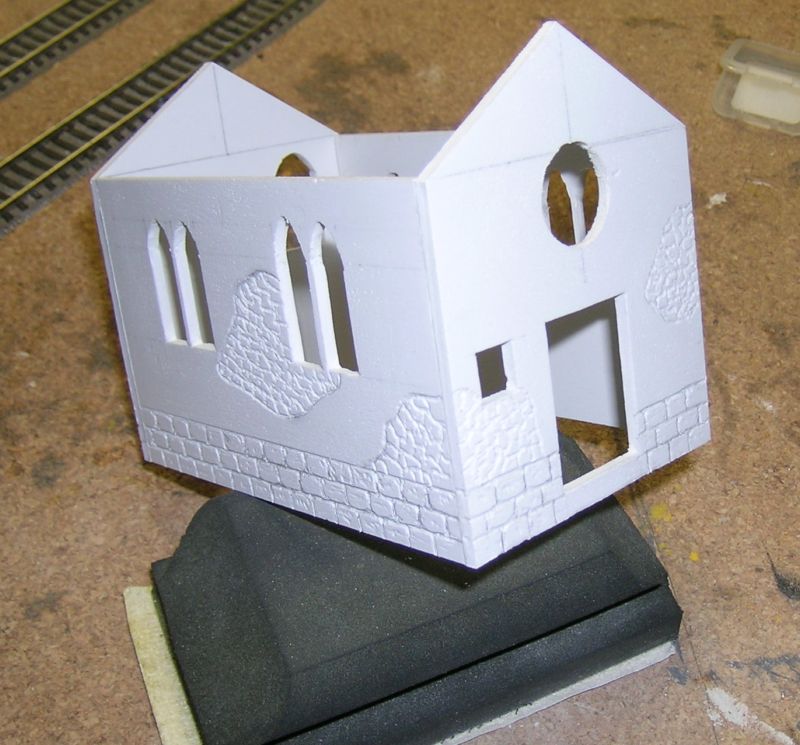

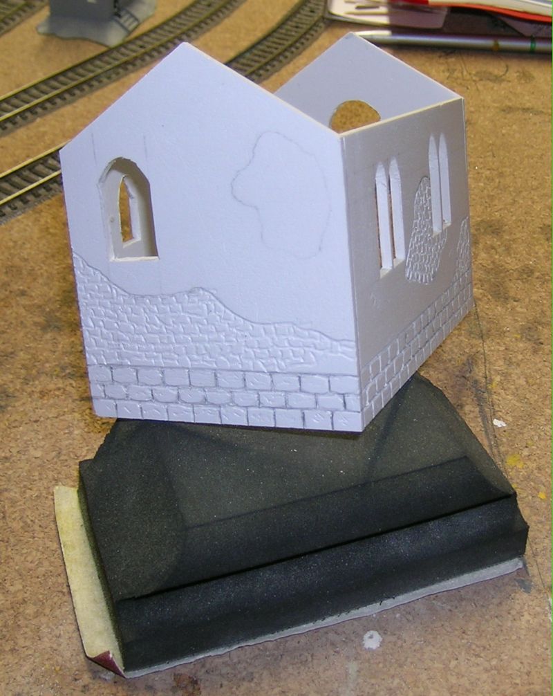

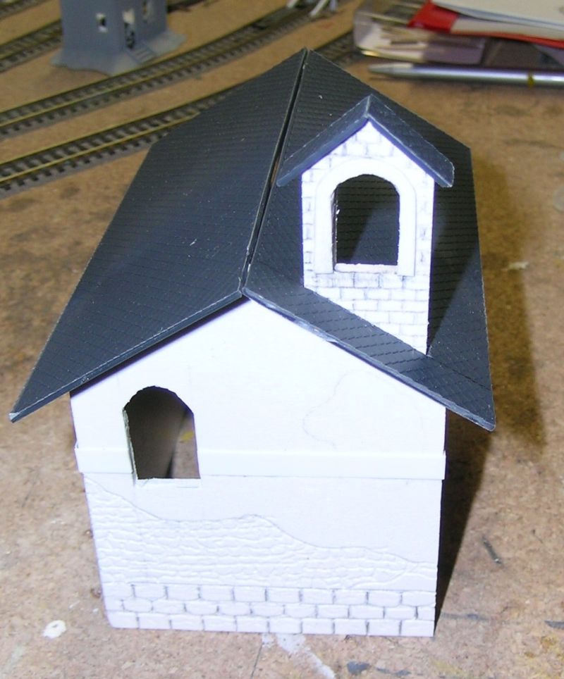

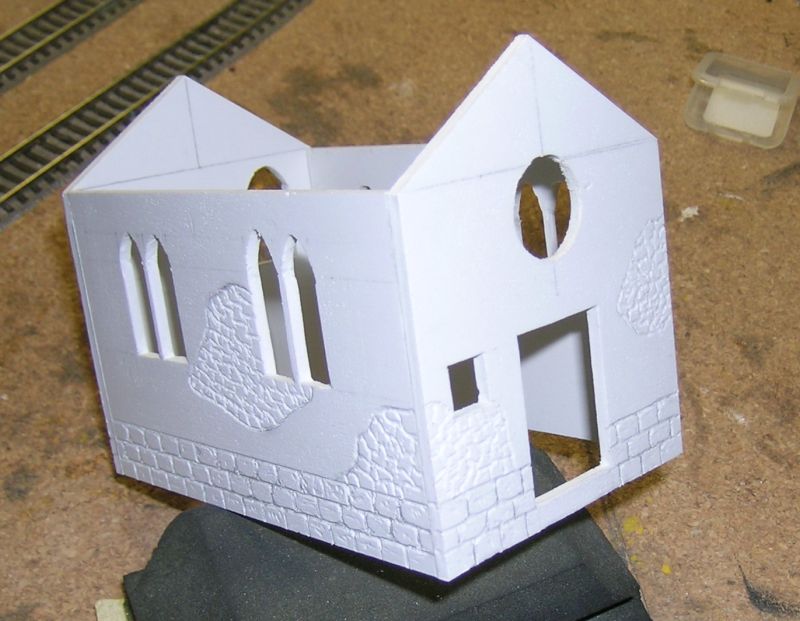

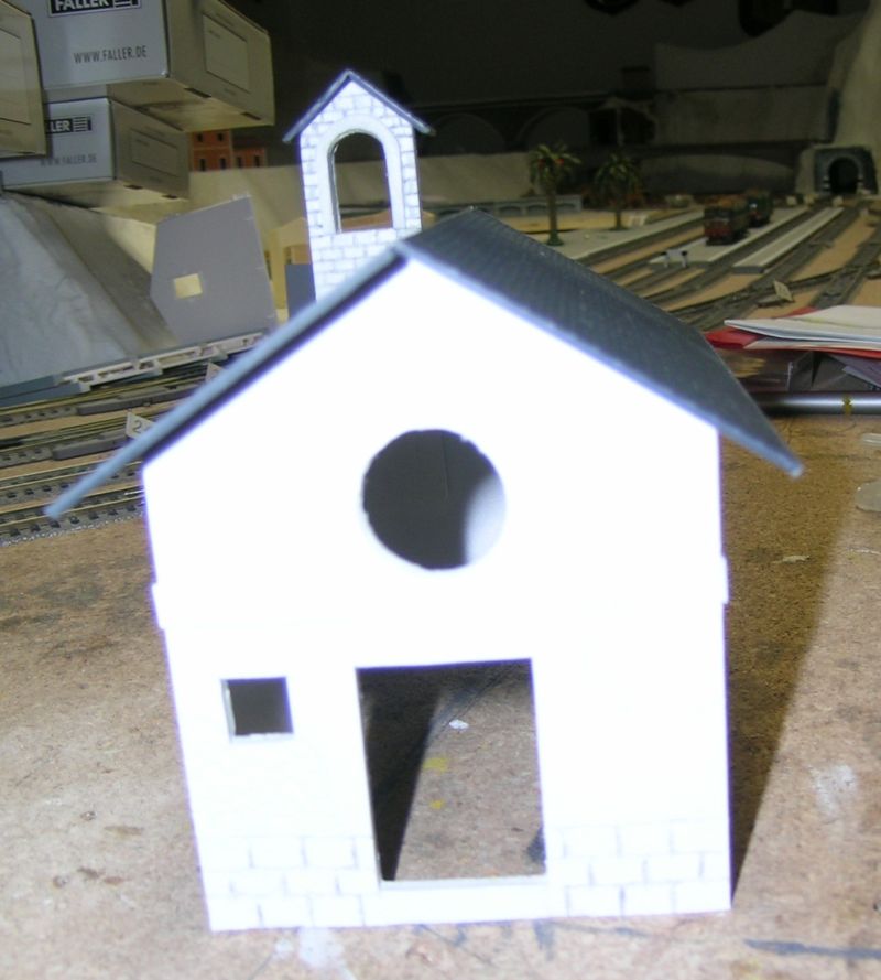

Come al solito, eccomi qua.
Buonasera a tutti.

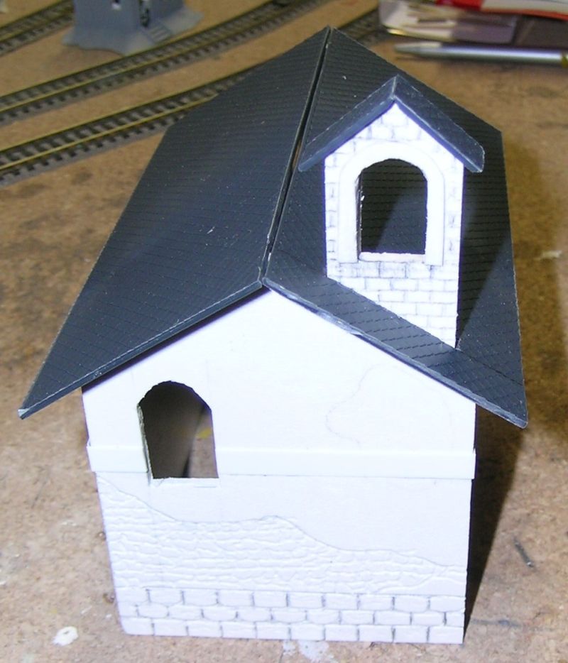

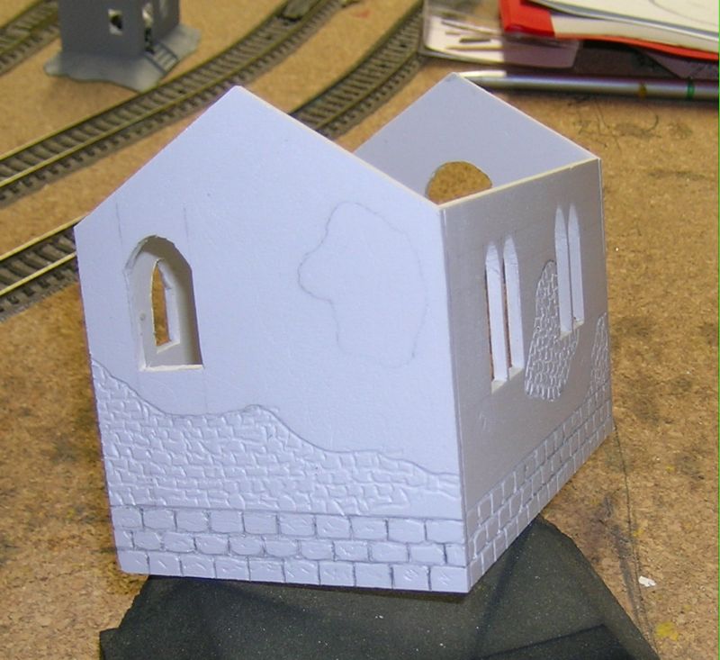

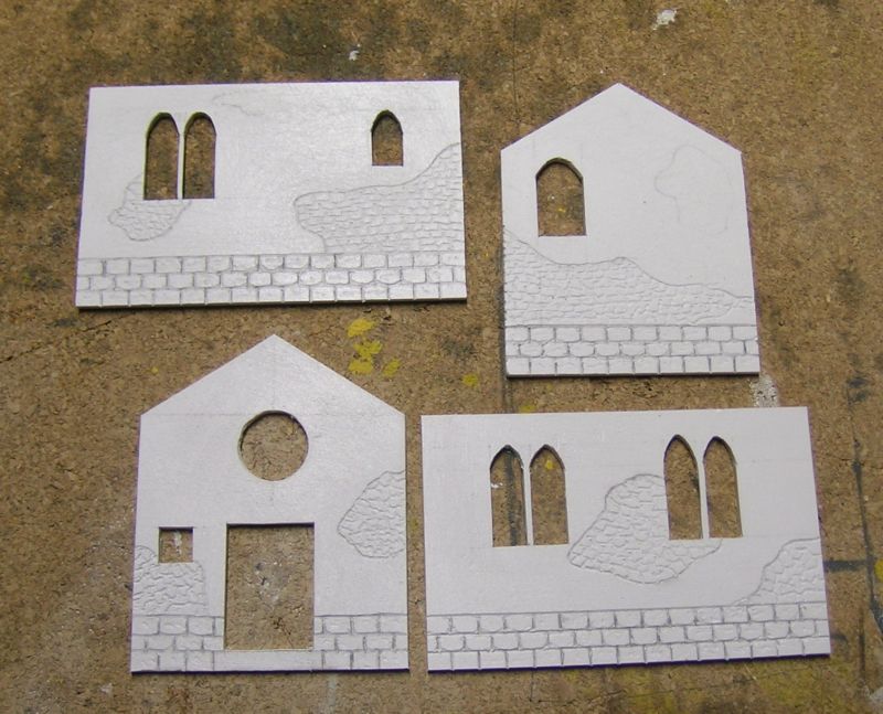

In questo fine settimana non ho potuto fare molto ma sono riuscito a cominciare la costruzione della chiesetta del borgo medioevale, almeno nella sua struttura principale. Parteti e tetto e muro campanario, non un vero campanile trattandosi di poco più di una cappella. Alla fine è stata inserita, benchè incompleta, nel contesto del borgo per vedere se andava bene. mancano ancora la campana, le porte le finestre ed altro.
Ad ogni buon conto posto un po' di foto e aspetto foducioso i vostri commenti e le eventuali critiche.
A presto,
un cordiale saluto
Gian Luca "Littlejohn"

#85 Messaggio da Andrea »
Mlto bella la chiesetta, merta un adeguato invecchiamento. :wink:

#86 Messaggio da massimiliano »
c'è poco da dire è veramente un ottimo lavoro e come a detto andrea con il giusto invecchiamento sara' fantastica. PS hai poi trovato lo stemma ? :grin: :wink:

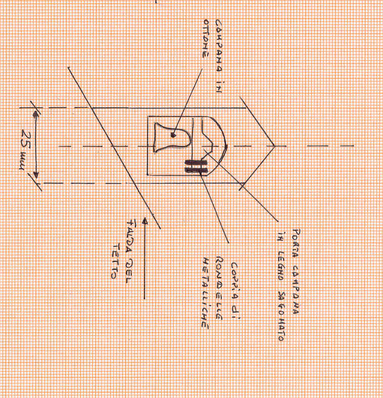

....mitico Luca!!! vai sempre alla ricerca di una certa dovizia di particolari, molto bella, complimenti per la realizzazione e per la ricercatezza che usi.....è vero che Josef Brandl, famoso plasticista tedesco che lavora su ordinazione a circa 4.800 euro al mq., dice che il bello è variare l'impostazione di un kit, ma lasciatelo dire,......l'autocostruzione è molto meglio e non lesino certamente i complimenti per la tua ennesima realizzazione!!!! BRAVISSIMO!!!! :cool: :wink: :grin:
Buonsera Carlo,

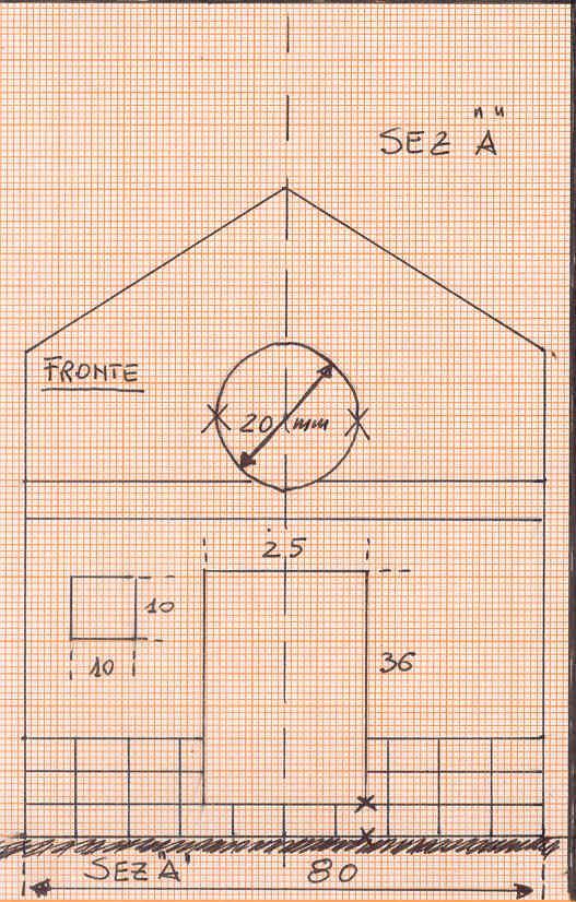

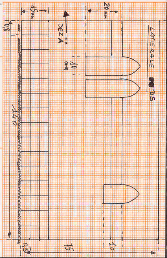

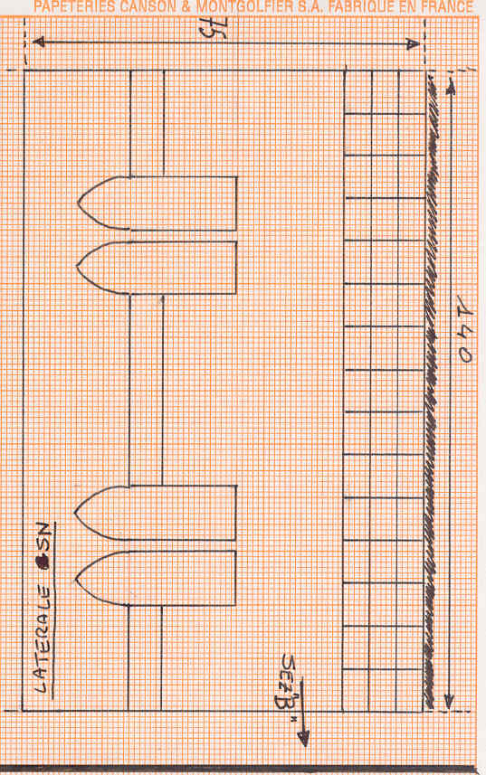

Ti ringrazio dei complimenti. Se cosa gradita, metterò in maniera più leggibile gli appunti ed i disegni della chiesetta sul forum. Se va bene scannerizzerò i disegni fatti sulla carta millimetrata in modo tale che le misura siano più facili da comprendere.
Un saluto

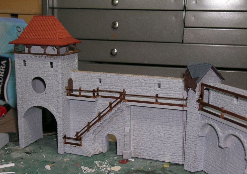

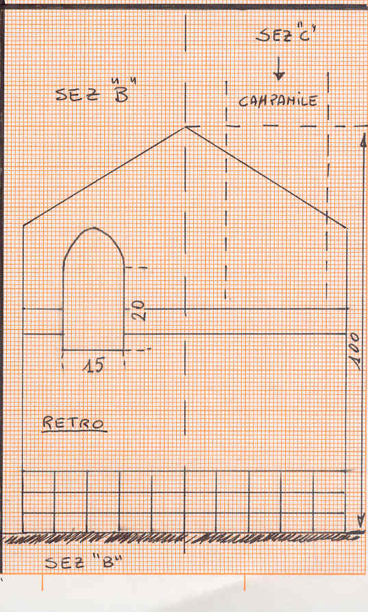

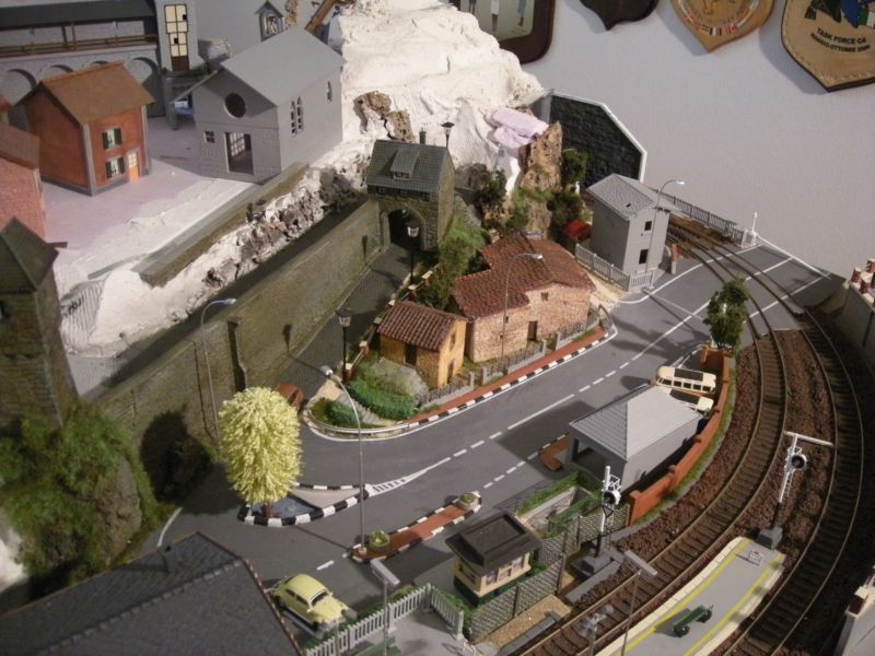

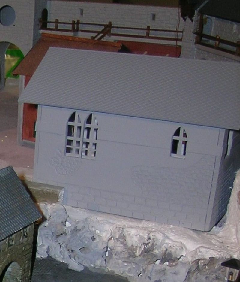

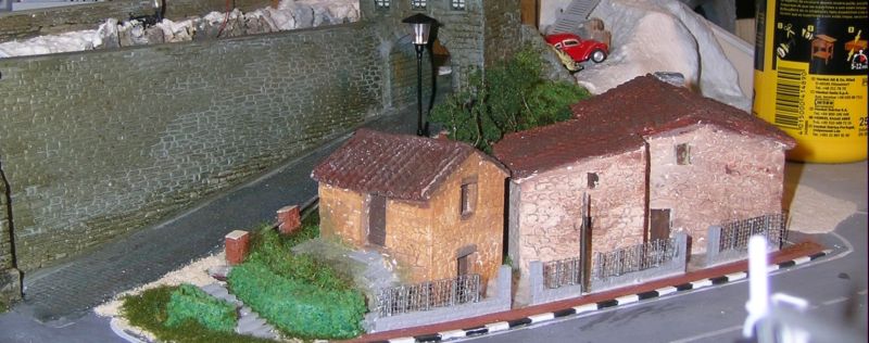

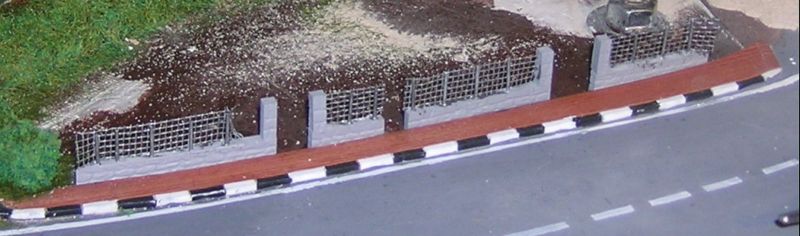

Buonasera a tutti,
come ogni lunedì cerco di postare qualcosa di nuovo realizzato purtroppo nel poco tempo a disposizione del fine settimana.
Questa settimana ho tralasciato il castello e mi sono dedicato alla conclusione, anche se non defintiva, della parte bassa del borgo. Ho realizzato innanzitutto la recinzione alle due casette basse (Forex inciso, rete da zanzare in metallo opportunemente tagliata, bastoncino cilindrico di ottone). Quindi è stat realizata l'erba e la vegetazione più alta ed incolta tra e dietro le case a ridosso della salita che porta al borgo (metodo visto sul sito: ciufffi di dacron, vernice a spruzzo verde e marrone). Ho iniziato ad abbozzare la stada sterrata che porta all'ingresso carraio del casello (di questa non sono molto contento!). Quindi ho tracciato la segnaletica orizzontale anche se mancano ancora le strisce pedonali ed alcuni altri ritocchi. Se tutto va bene la prossima settimana passo a verniciare la roccia della rampa di salita (dove foinisce il ciuffo di dacron dietro la casetta) e quindi si va sul borgo vero e proprio. Alla fine farò i ritocchi e aggiungerò tutti gli altri particolari.
Per quanto riguarda la chiesetta, come promesso vi posto i piani quotati della chiesetta su carta millimetrata. Le quote sono espresse in millimetri. Spero che siano leggibili in quanto scannerizzate dai disegni realizzati. Nel caso non si dovessere leggere fatelo sapere e provvederò in altro modo.
In attesa delle vostre graditissime risposte, critiche, suggerimenti e proposte vi posto le immagini.
Un cordiale saluto

sempre più bello il tuo plastico.....!!!!!!

Eccomi di nuovo qua,
giusto il tempo di accendere lo scanner e spero che ora lòe dimensioni dei files vadano bene.
Un saluto

#94 Messaggio da Marshall61 »
Ottime realizzazioni Luca, il tetto della chiesta è commerciale?
Grazie per aver postato i disegni, molto ben fatti anch'essi.....complimenti!!! Ciao, Carlo

Buonasera,
si il tetto è commerciale della Auhagen (credo si scriva così) acquistato dal nostro comune amico di Tecnomodel. Però, col tempo forse mi cimenterò in una autocostruzione del tetto, magari se qualcuno mi dice una buona tecnica.

#97 Messaggio da Andrea »
Questa è la tecnica che utilizza Andrea...
http://www.scalatt.it/bottega%20plastic ... _coppi.htm
Però prima prendi un'aspirina!

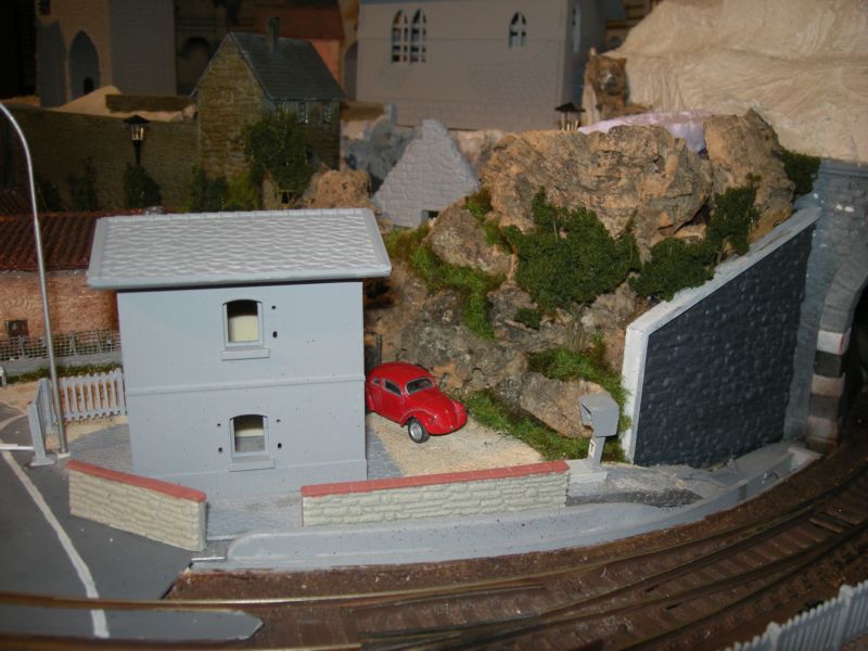

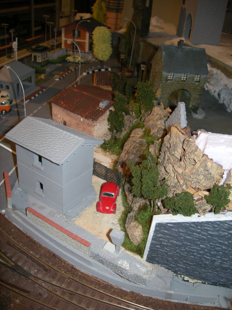

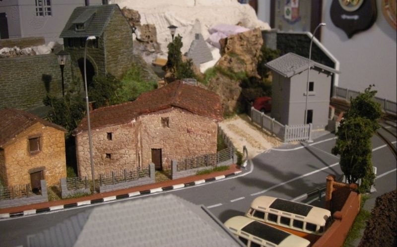

Carissimi Amici,
questa volta vi posto qualche foto di un piccolo avanzamento lavori in quanto domani sono impegnato con il lavoro e quindi niente svago :? :? .
Comanuque sono riuscito ad andare un poco avanti e sto ormai quasi ultimando la parte bassa del borgo (a parte l'invecchiamento).
Ho fatto un po' di parete rocciosa con ritagli di sughero (in Sardegna non manca!!) stando bene attento al colore ed alle venature. Gli alberelli sono autocostruiti con del filo di ferro intrecciato ed un po' di floccaggio verde bloccato con della colla spray. Sono tutto sommato economici ed in fondo rendono l'idea.
Spero di poter fare qualcosa la prossima settimana anche se Sabato sarà ancora una giornata piene e densa di impegni.
Nell'attesa delle vostre sempre gentili e solerti rispsote nonchè dei graditissimi consigli a Tutti un cordiale saluto

#99 Messaggio da Andrea »
Questa zona è bellissima.
Mi piacciono molto questi edifici rustici.
Come li hai realizzati?
massimiliano
Messaggi: 1056
Nome: massimiliano
Città: Monsummano Terme
#100 Messaggio da massimiliano »
complimenti davvero luca e non posso che quotare andrea per quanto riguarda quella zona e gli edifici è molto bella bravo :wink: :grin: :wink: :grin:
