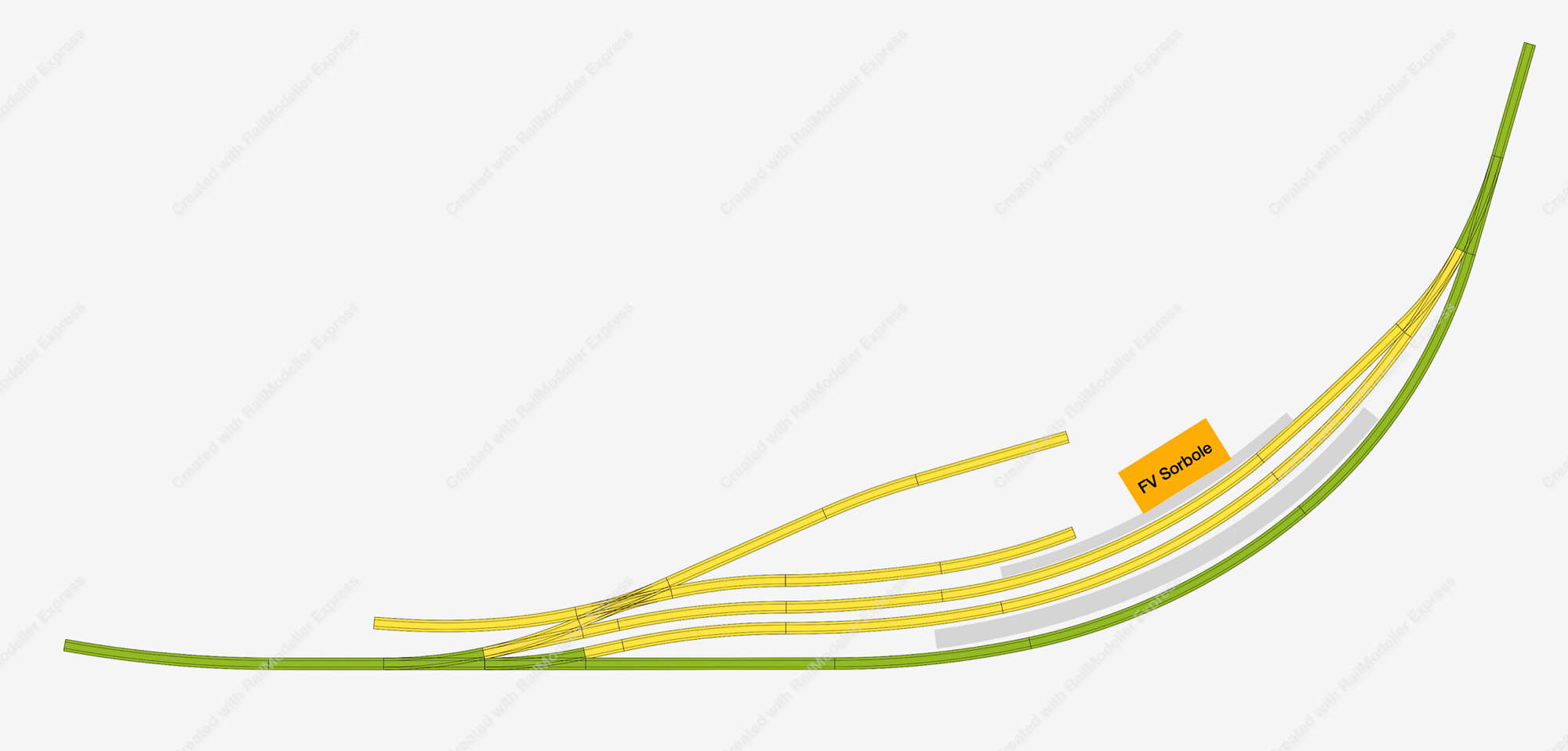

Stavo riflettendo sul binario di corretto tracciato nelle mie 4 stazioni.
“Sorbole” non pone problemi: il binario 3, quello più vicino allo sfondo è di corretto tracciato.
Nell’immagine allegata l’ho colorato di verde…
Ultima modifica di Luca Solis il martedì 12 aprile 2022, 16:02, modificato 1 volta in totale.

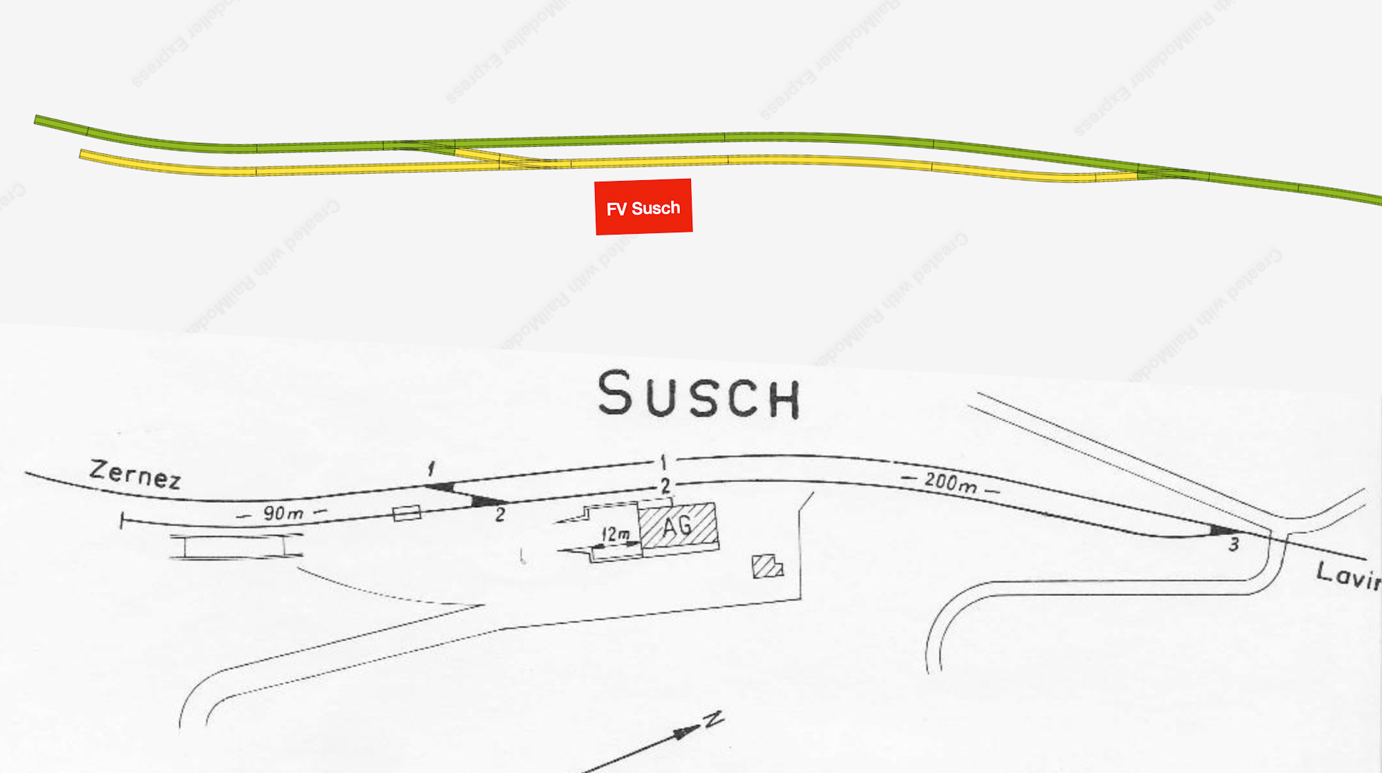

… anche per “Susch” non ci sono problemi.
Vi mostro un’immagine capovolta rispetto al mio progetto per poterla confrontare con il piano binari reale
come recuperato su questo sito: https://www.gleisplaene-schweiz.ch ...

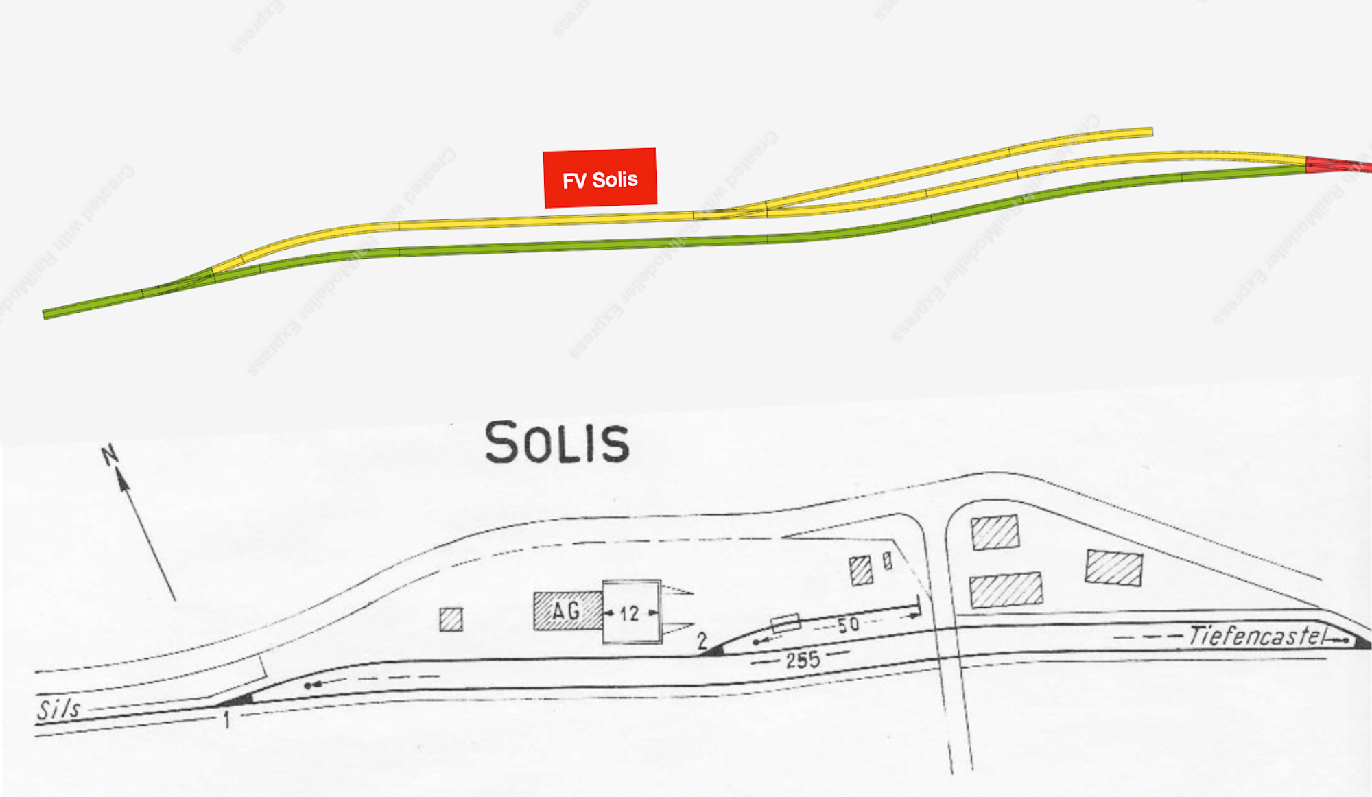

...Per “Solis” il deviatoio lato Tiefencastel nella realtà prevede il ramo deviato sul binario di corretto tracciato (che è quello a monte come si può ben vedere dalla mie foto scattate a Solis nel Gennaio 2020) e così ho fatto anch’io nel mio progetto (sempre immagine capovolta con confronto con la realtà)…
Luca - 4S - Solis - Bierdorf

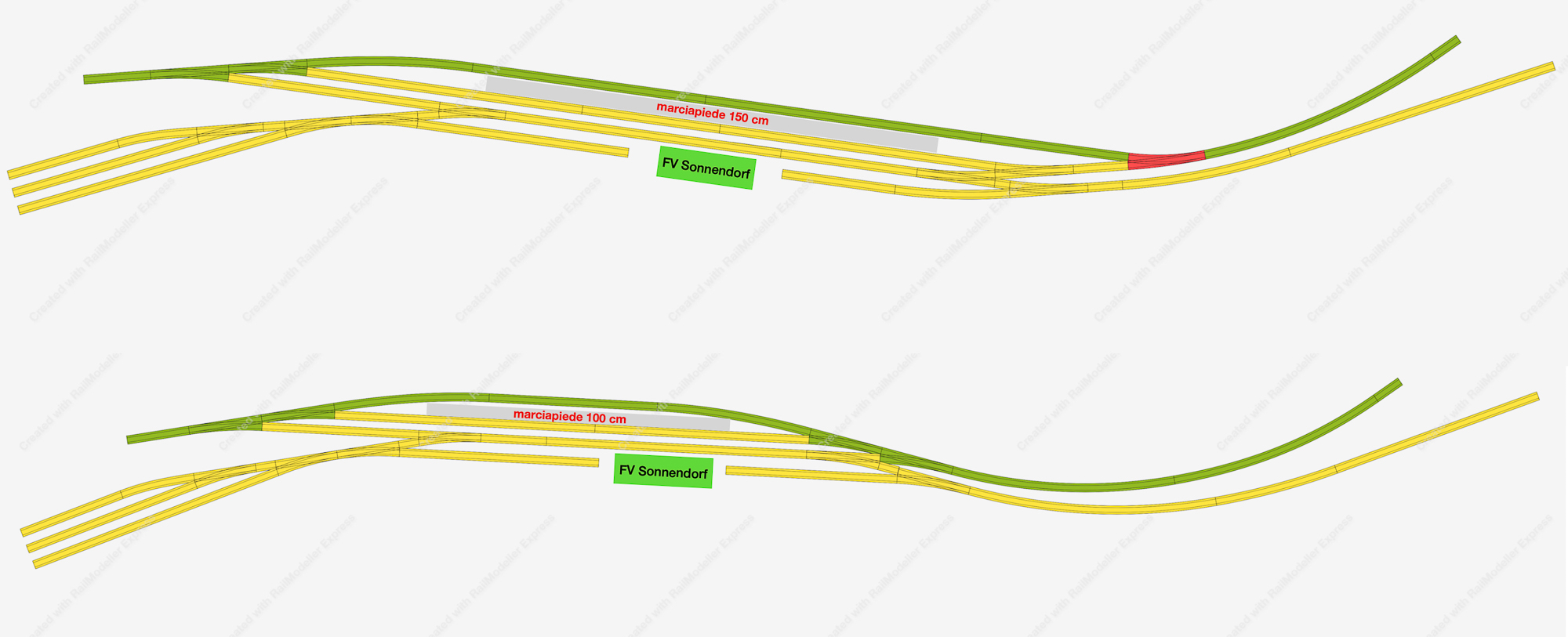

Per “Sonnendorf” infine ho replicato la soluzione di “Solis”.
Il binario di corretto tracciato è quello più lontano dal FV ma percorre il deviatoio del lato destro sul ramo deviato.
In questo modo riesco ad avere dei binari di stazione sufficientemente lunghi.
Vi mostro anche una seconda soluzione con il deviatoio sul lato destro correttamente invertito.
Si accorciano parecchio i binari della stazione, dovendo mantenere gli stessi punti di ingresso in galleria (altrimenti a destra mi si accorcia troppo la stazione nascosta mentre a sinistra non riesco a stare nella stretta diagonale che chiude la stanza).

In conclusione: per “Sonnendorf” meglio un “corretto tracciato” non poi così corretto (simile però per alla vera “Solis”) e marciapiedi di stazione sufficientemente lunghi o l’alternativa con il “corretto tracciato” ben fatto ma con marciapiedi striminziti?
Messaggi: 4810
Re: Quale progetto per il nuovo plastico?
#83 Messaggio da IpGio »
Molto dipende anche dalla lunghezza dei convogli che desideri far "girare".
Trovo migliore la versione con i marciapiedi a 150 cm, anche se il FV opposto al binario di corretto tracciato, implica che le manovre sui restanti binari, all'arrivo di un convoglio su quel binario, debbano essere interrotte per lasciare ai passeggeri la possibilità di attraversare i binari in sicurezza. [104]
#84 Messaggio da FrancoV »
IpGio ha scritto: ↑martedì 12 aprile 2022, 18:36 Molto dipende anche dalla lunghezza dei convogli che desideri far "girare".
Più che "molto" direi .... tutto ;-)
Comunque in impianti di queste dimensioni le manovre e il transito di convogli (passeggeri o merci che siano) non avvengono mai in contemporanea, nel caso le prime si interrompono. :-)
#85 Messaggio da Luca Solis »
IpGio ha scritto: ↑martedì 12 aprile 2022, 18:36Molto dipende anche dalla lunghezza dei convogli che desideri far "girare"...
"Sonnendorf" erediterà il parco rotabili di "Bierdorf".
Il convoglio più lungo è 145 cm di cui 25 per la loco (BR18).
Infatti a Bierdorf avevo un marciapiede di 120 cm, esattamente lungo come tutte le carrozze di quel convoglio.
Gli altri convogli passeggeri sono più corti.
Con il marciapiedi di 150 cm potrei allungare il primo convoglio citato aggiungendo un'ulteriore carrozza, raggiungendo i 175 cm compresa la loco.
A questo punto subentra la variabile stazione nascosta: da progetto avrà binari lunghi da 4,2 a 4,4 metri dove inserire due convogli accodati.
A tal riguardo devo però ancora decidere il SW che gestirà il plastico.
Appena avrò approntato la struttura per la stazione nascosta farò delle prove mettendo a confronto TrainController, iTrain e Rocrail.
Solo allora potrò davvero sapere quale è la lunghezza massima gestibile sull'impianto in tutta sicurezza.

#86 Messaggio da Luca Solis »
IpGio ha scritto: ↑martedì 12 aprile 2022, 18:36Trovo migliore la versione con i marciapiedi a 150 cm...
Anch'io!
Tra l'altro la variante più corta avrebbe come effetto indesiderato che la stazione di "Sonnendorf" sarebbe più corta della sovrastante stazione di "Solis" rendendo evidente la mancanza di realismo.
Mi sa che accetterò di avere il deviatoio destro non in corretto tracciato...

Per quanto riguarda la lunghezza dei convogli è giusto che tu valuti il valore sulla base del nuovo impianto, ma ritengo che quanto fino ad ora hai fatto circolare sui precedenti layout sia la soluzione migliore e più armoniosa.
Invece sui software di gestione, alla lista dei papabili aggiungerei anche Win-Digipet - Fonte www.windigipet.de, che in Italia è distribuito dalla ESSEMME - Milano.

FrancoV ha scritto: ↑mercoledì 13 aprile 2022, 17:44Scusa, essendo due mondi "paralleli", che importanza hanno le dimensioni relative? :-)
Ciao Franco.
Sappiamo bene che nel nostro hobby siamo costretti a compromessi su tanti aspetti, tra cui la lunghezza delle stazioni.
Per riprodurle in scala esatta servirebbe una palestra e non una stanza...
[258]
Le retiche però aiutano con le loro dimensioni "compatte".
Quindi sia "Solis" che "Susch" avranno proporzioni sufficientemente realistiche.
"Solis" ad esempio sarà lunga circa 2,80 m. mentre nella realtà è lunga 255 metri (2,93 m. in scala).
Se subito sotto metto una stazione in H0 più corta di "Solis" secondo me si nota.
E' vero che, come dici giustamente, sono due mondi separati...
...ma la scala è la stessa e distano meno di un metro!
Quindi propenderei per la versione di "Sonnendorf" più lunga, accettando l'imperfezione del deviatoio con il ramo non di corretto tracciato sul binario esterno.
