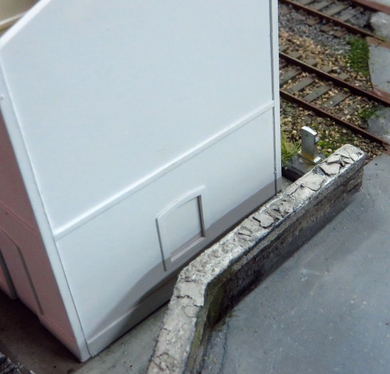

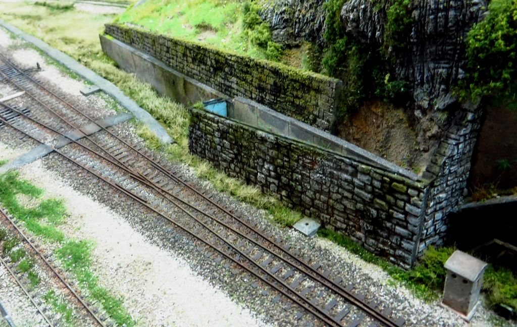

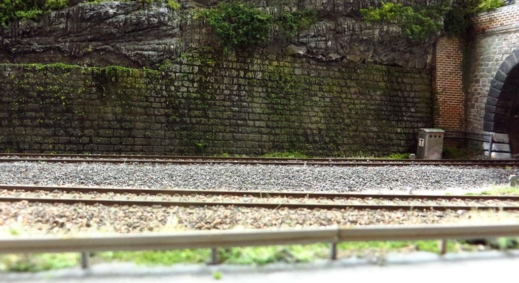

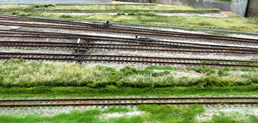

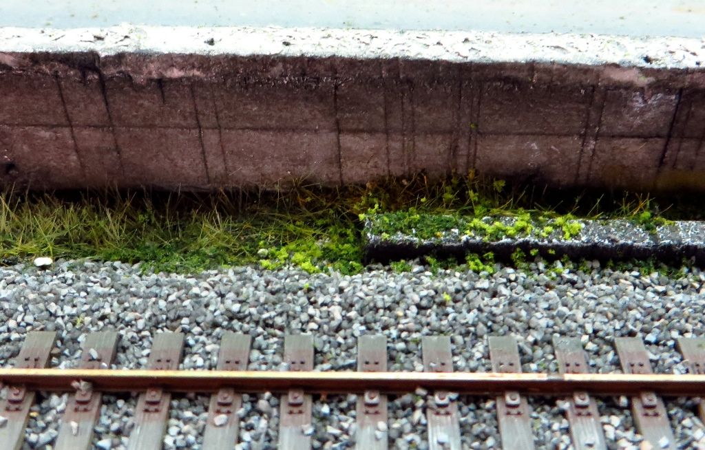

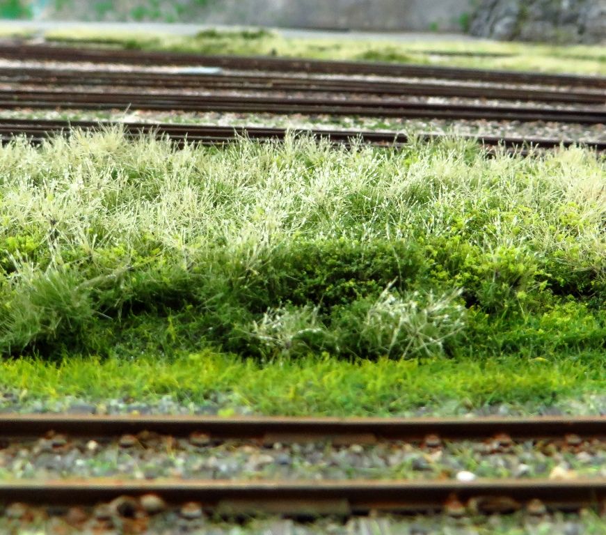

Zona del portale opposto, quello est, anche qui con l'erba bassa appena piantata.

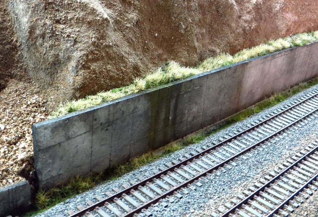

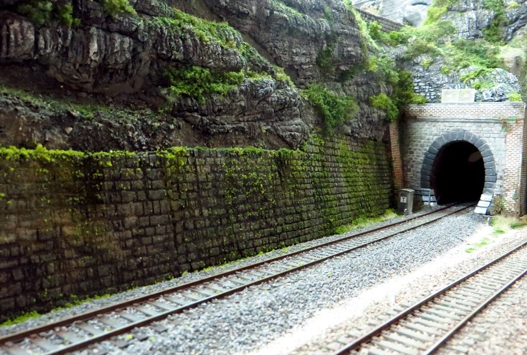

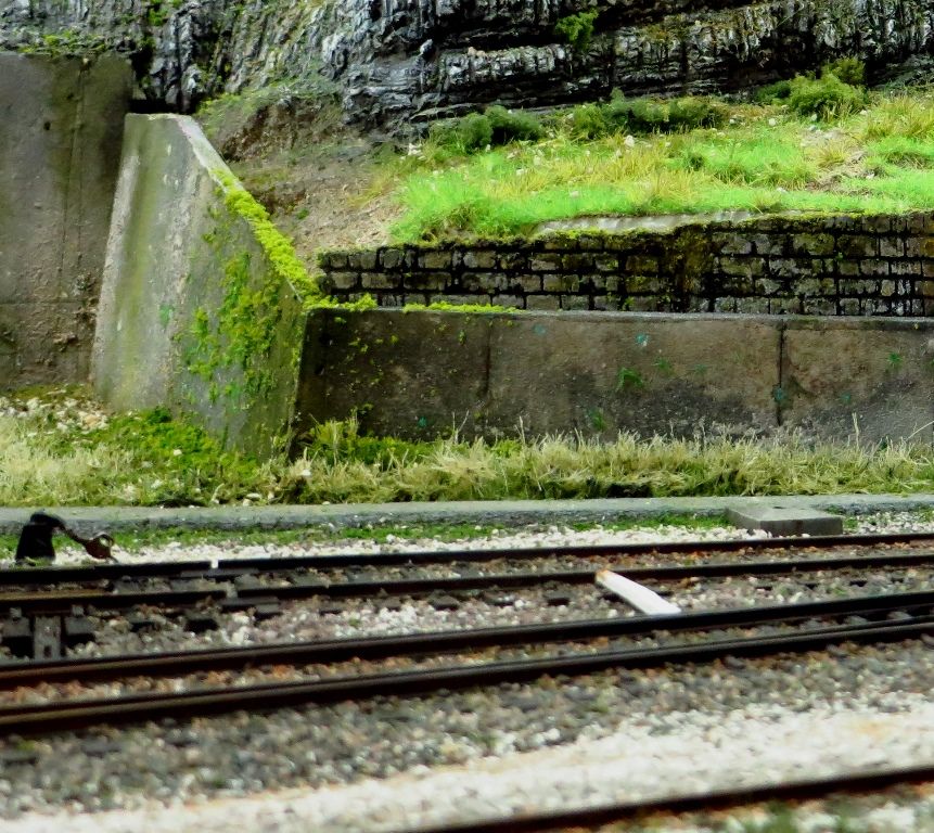

Inoltre un veloce test per quello che riguarda la simulazione del muschio fresco sul muro in cemento nella foto qui sotto.
Saluti
Giuseppe
Giuseppe - XMPR? No grazie!
Re: Plastico qdp
#502 Messaggio da v200 »
Ottimo effetto, l'ombra scura al di sotto dovrebbe essere l'umidità vero?
Forse per dargli un po più di risalto con della vernice trasparente farei dei piccoli rivoli.

#503 Messaggio da QdP »
Ottima idea, in effetti dove c'è muschio c'è tanta umidità! ;)
Messaggi: 14209
Re: Plastico qdp
#504 Messaggio da Egidio »
Roby
Sono d' accordo anch'io. :wink: Saluti. Egidio. :cool:

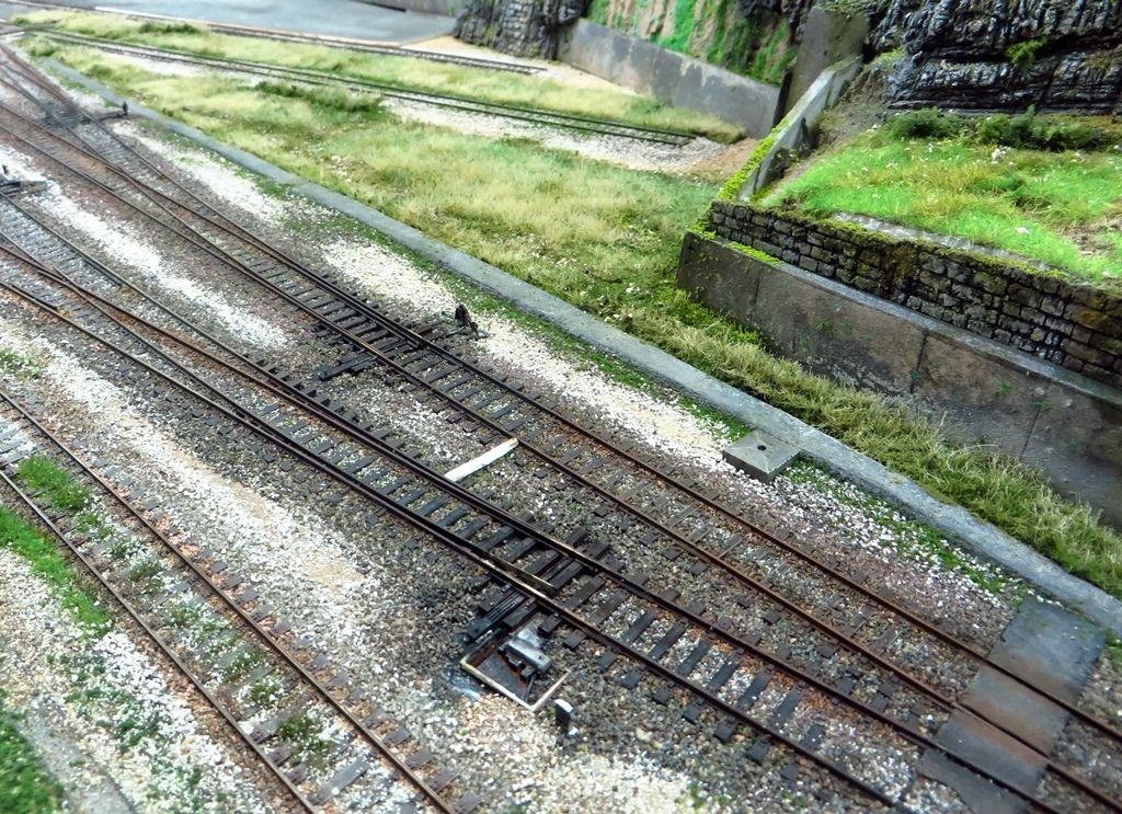

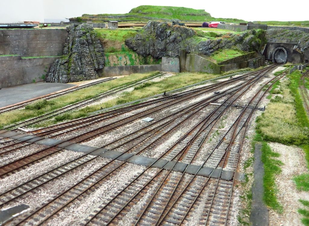

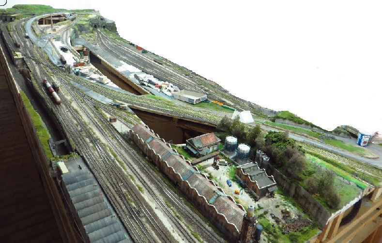

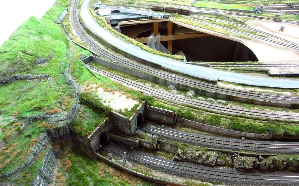

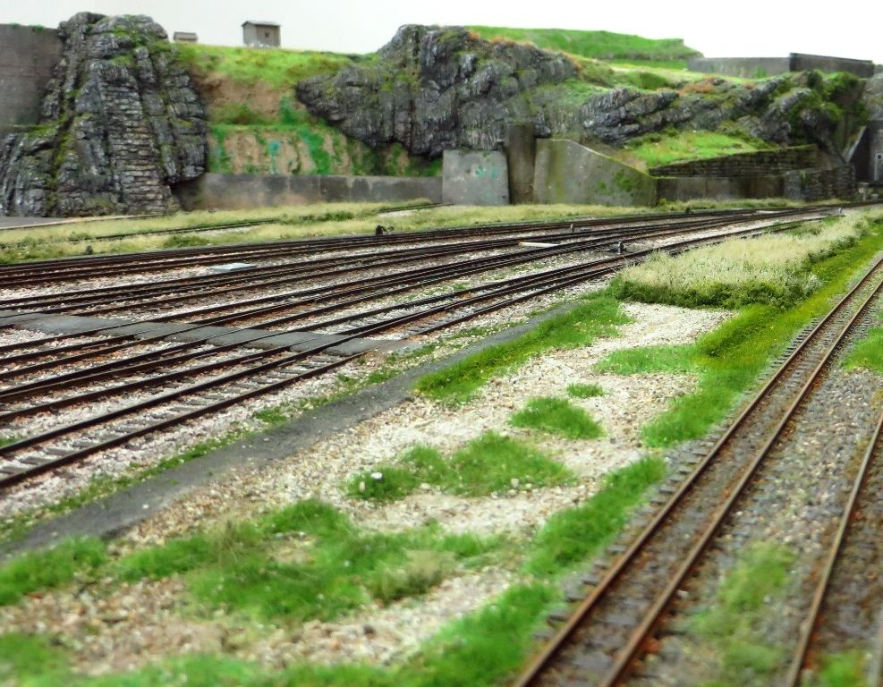

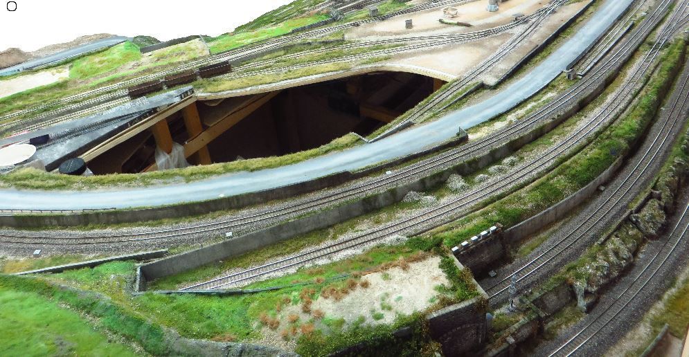

Qualche vista d'insieme dell'impianto. Tutto appare ancora un po' piatto vista la quasi totale mancanza di elementi verticali quali alberi, edifici ecc.
Ma gli spazi bianchi "vista Depron" si stanno pian piano rimpicciolendo! :wink:
Saluti
Giuseppe

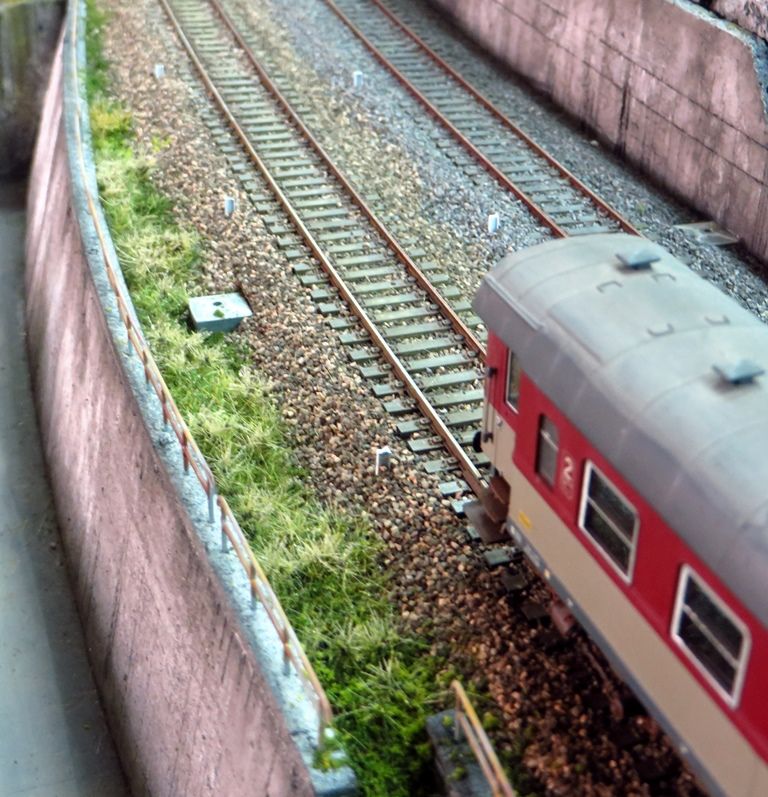

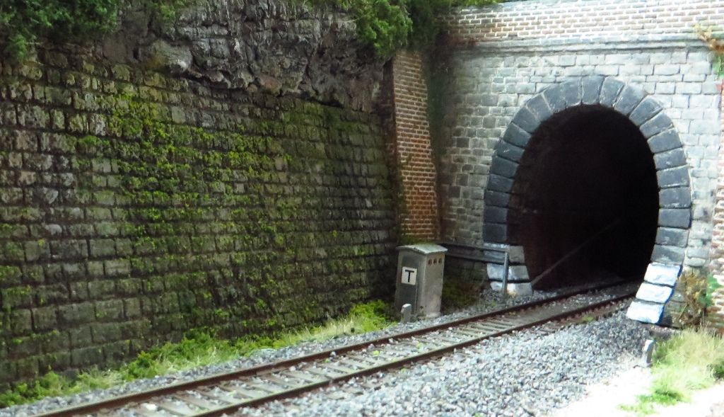

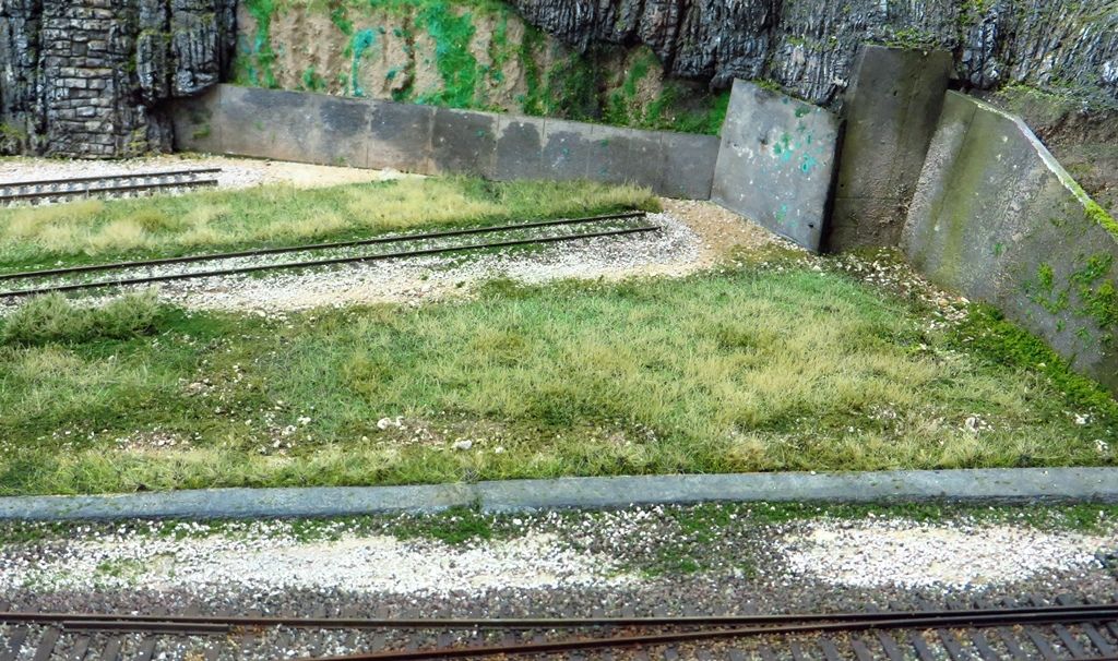

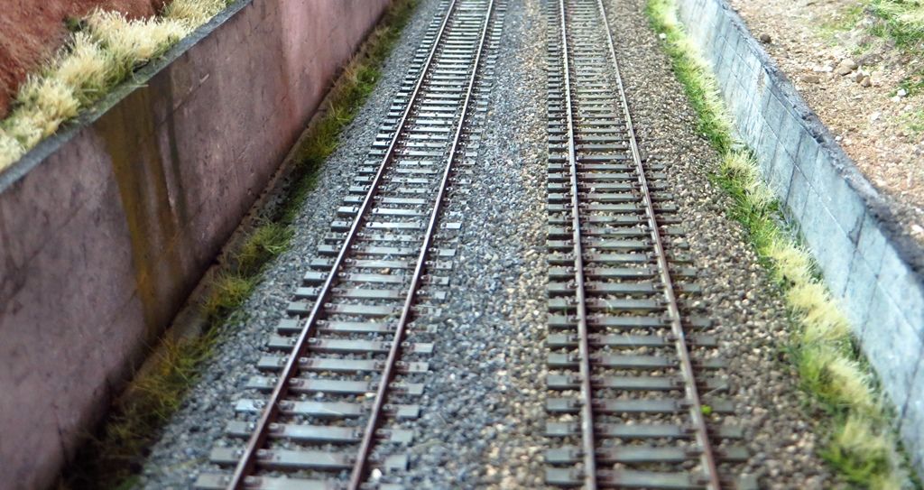

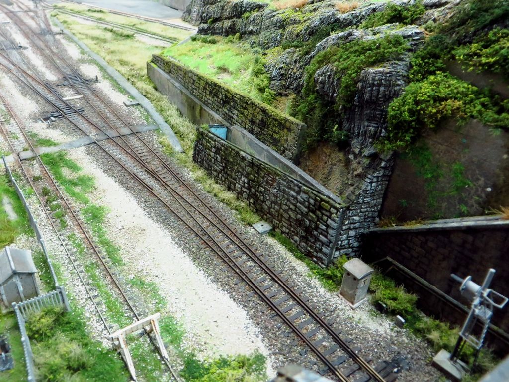

Ma torniamo a zoomare su alcuni muri e muretti che fiancheggiano la linea a doppio binario, che essendo posta ad un livello più basso rispetto la stazione di transito non è visibile nella foto d'insieme postata sopra.
Saluti
Giuseppe
Re: Plastico qdp
#507 Messaggio da dilan »
Un capolavoro, bellissime foto!

#512 Messaggio da v200 »
Veramente un bel lavoro.
Grazie alla panoramica riesco ad orizzontarmi sulla disposizione del tracciato veramente interessante con i vari livelli che hai fatto crei uno scenario con molti punti di vista sia dinamici che statici.
Roby

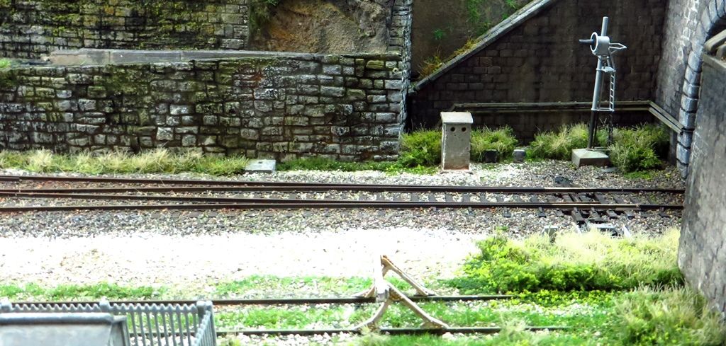

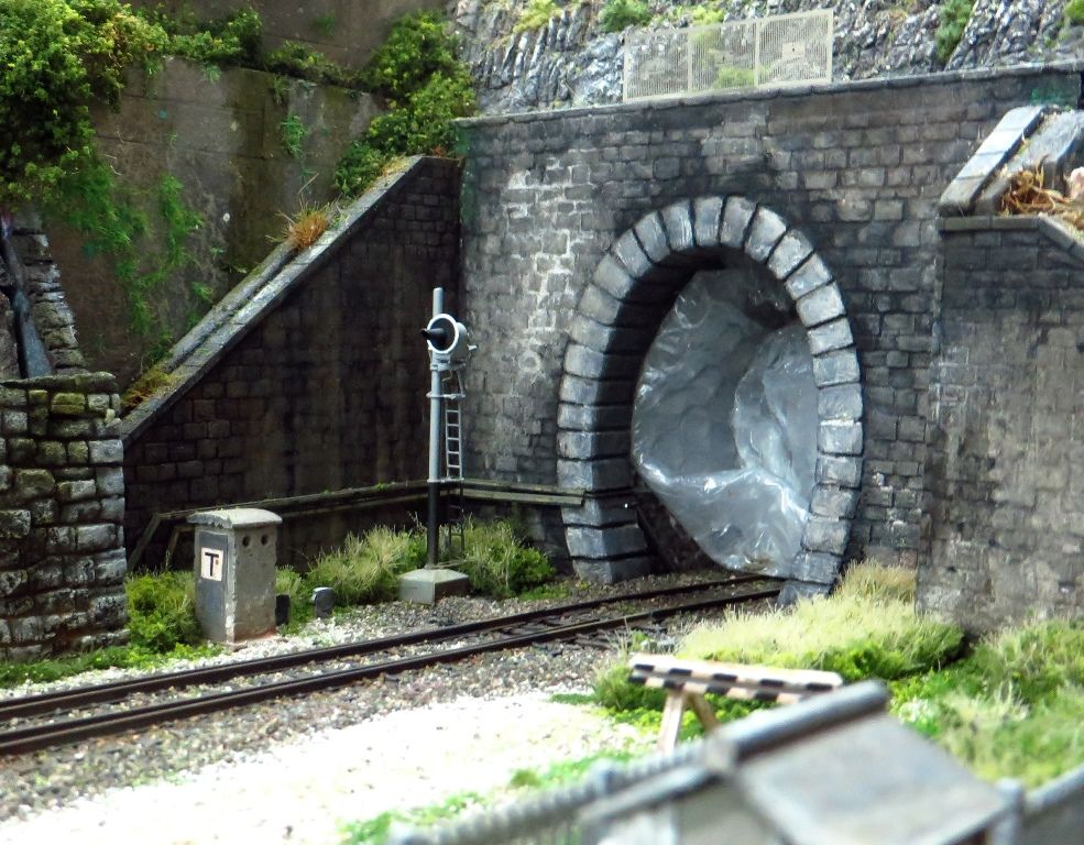

#513 Messaggio da QdP »

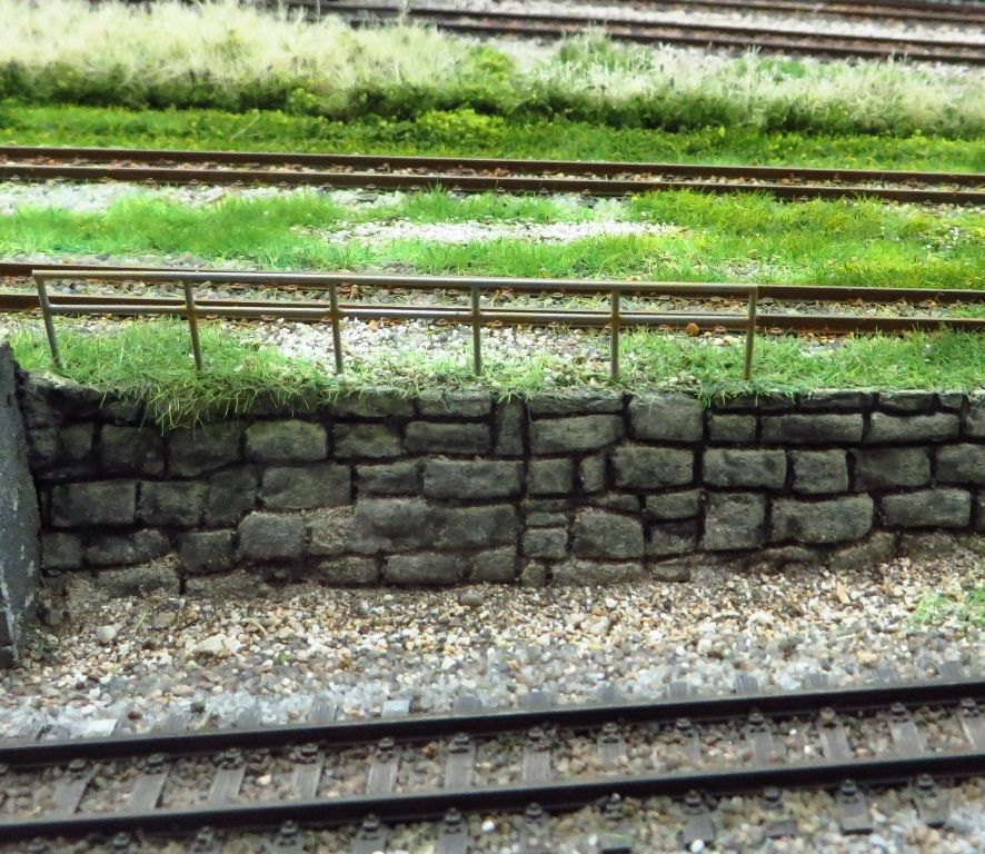

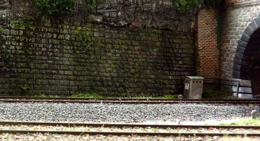

Grazie Roby :)

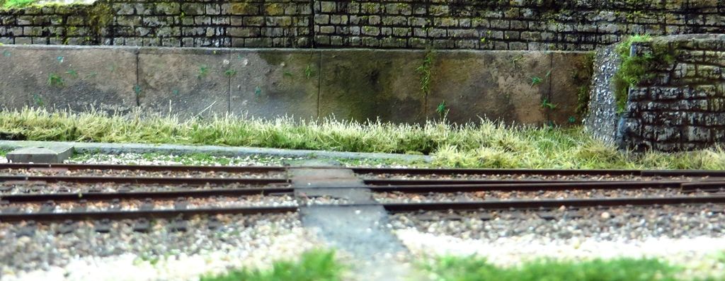

Nei giorni di calura estiva cresce il muschio sui muri... cose che succedono solo nei plastici!
Macchie di umidità (lucide) ancora da fare ;)
Saluti
Giuseppe

Re: Plastico qdp
#516 Messaggio da v200 »
Molto ben fatta la varietà cromatica del muschio con punti secchi marroni e verde scuro umidi :wink:
Ciao Roby

Grazie a tutti.

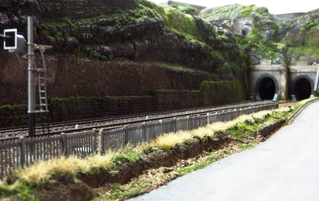

Questo punto del plastico (come in molti altri...), sopra il muro che costeggia la ferrovia e sopra il doppio portale vedrà una fitta trama di alberi e verde vario. Lascerò visibili solo alcune rocce, per il resto sarà una fitta macchia di vegetazione che darà un pò di volume alla parete e dividerà la linea di parata dal resto del plastico.
