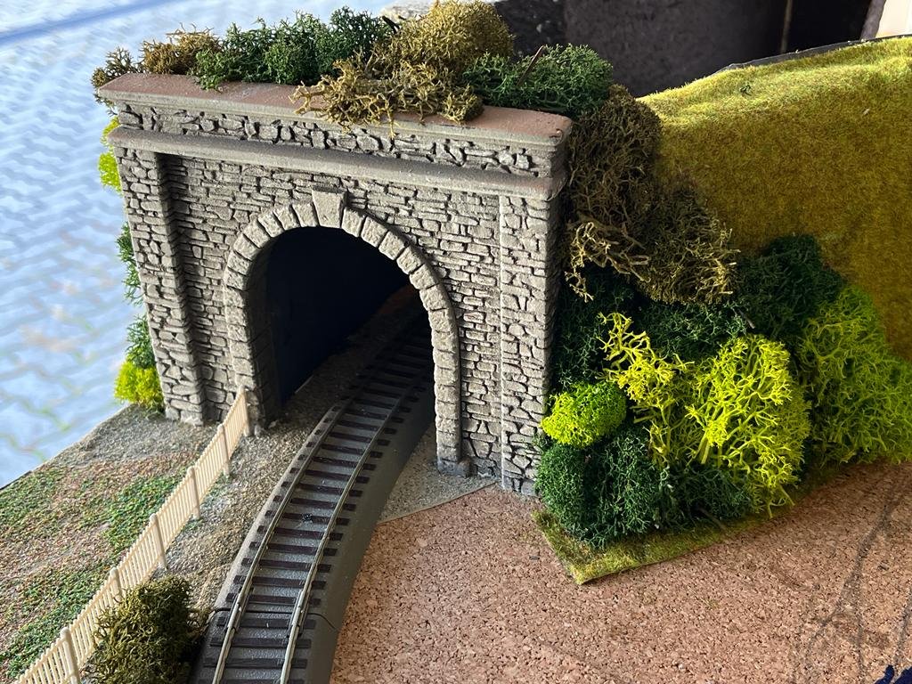

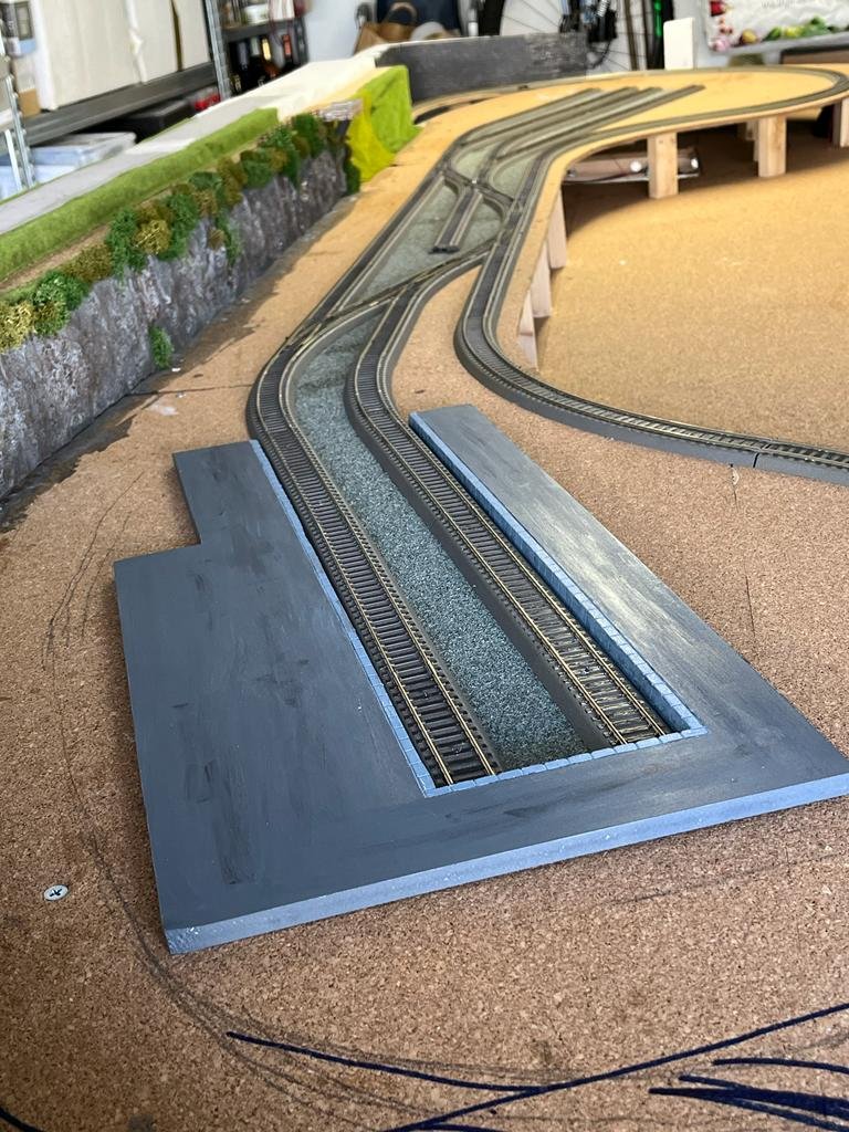

Ciao a tutti,
prima dell'inizio della stagione invernale, dove il plastico verrà parcheggiato, vi giro alcune foto sullo stato dei lavori
Tutte le sezioni sono state collegate ai DR 4088
Tutti i deviatori sono stati collegati ai DR 4018
ecco alcune foto

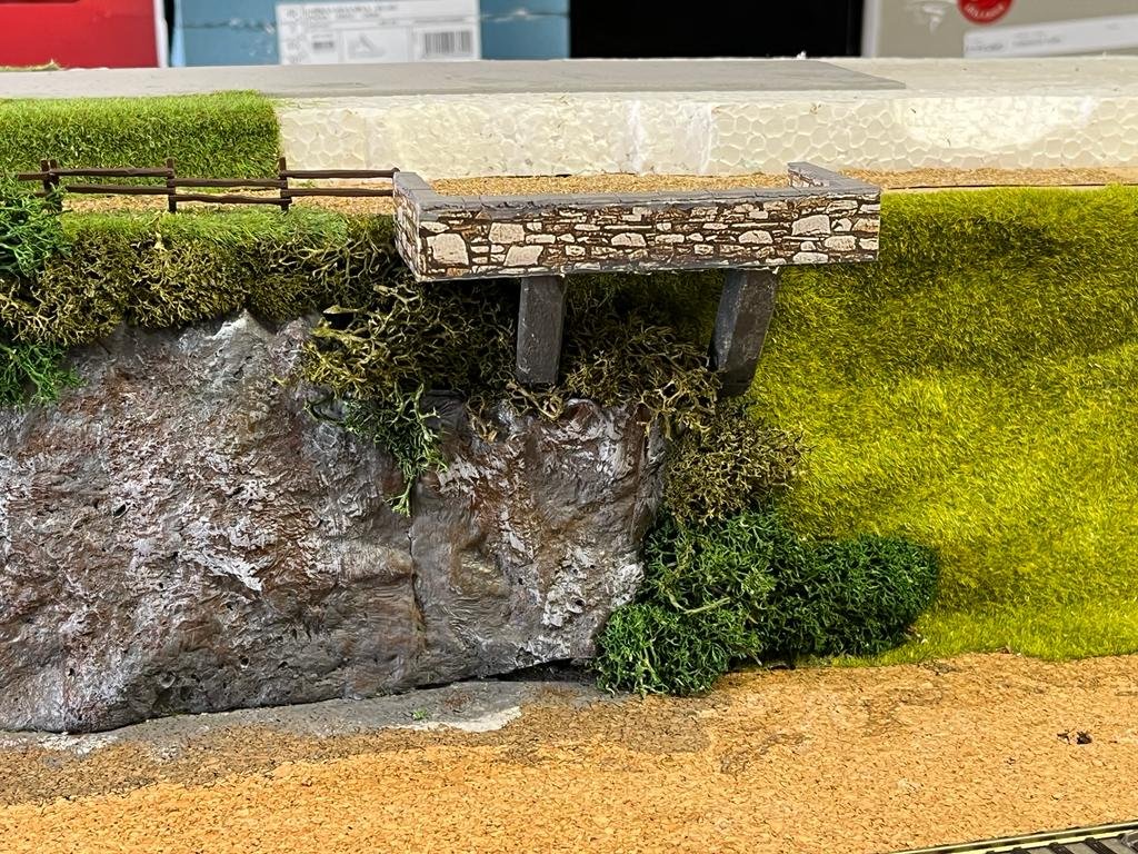

#61 Messaggio da MrMassy86 »
Ciao Alessandro, stia facendo un buon lavoro ma ci sono alcune cose che andrebbero riviste.
Per esempio non mi convince molto la parte dietro questo portale
WhatsApp Image 2021-10-13 at 13.28.07 (3).jpeg (48.87 KiB) Visto 4720 volte
vedo il terreno dietro più basso del portale e lo trovo antiestetico oltre che irreale, dovresti cercare di dare una morfologia al terreno più realistica, mi sembra che hai usato dei tappeti, ecco io andrei a creare una struttura in maniera diversa con il classico polistirolo o la rete rivestita dal gesso però dando un idea a salire.
Poi vorrei chiederti cosa hai usato sotto i binari, sembra un foglio che riproduce il ballast, io personalmente andrei a stendere del vero ballast lateralmente ai binari cosi da migliorare notevolmente il tutto, trovi vari video in rete di come mettere il ballast ai binari della tua tipologia, oppure puoi dare anche un'occhiata al mio vecchio plastico dove adoperavo quei binari, lo trovi sul forum e nelle fotostorie
Ciao Massimiliano [253]

Gradito aggiornamento, Alessandro e nel complesso bene, ma sposo le precedenti osservazioni di Massimiliano.

Grazie Massimiliano e Giorgio
Seguirò i vostri consigli

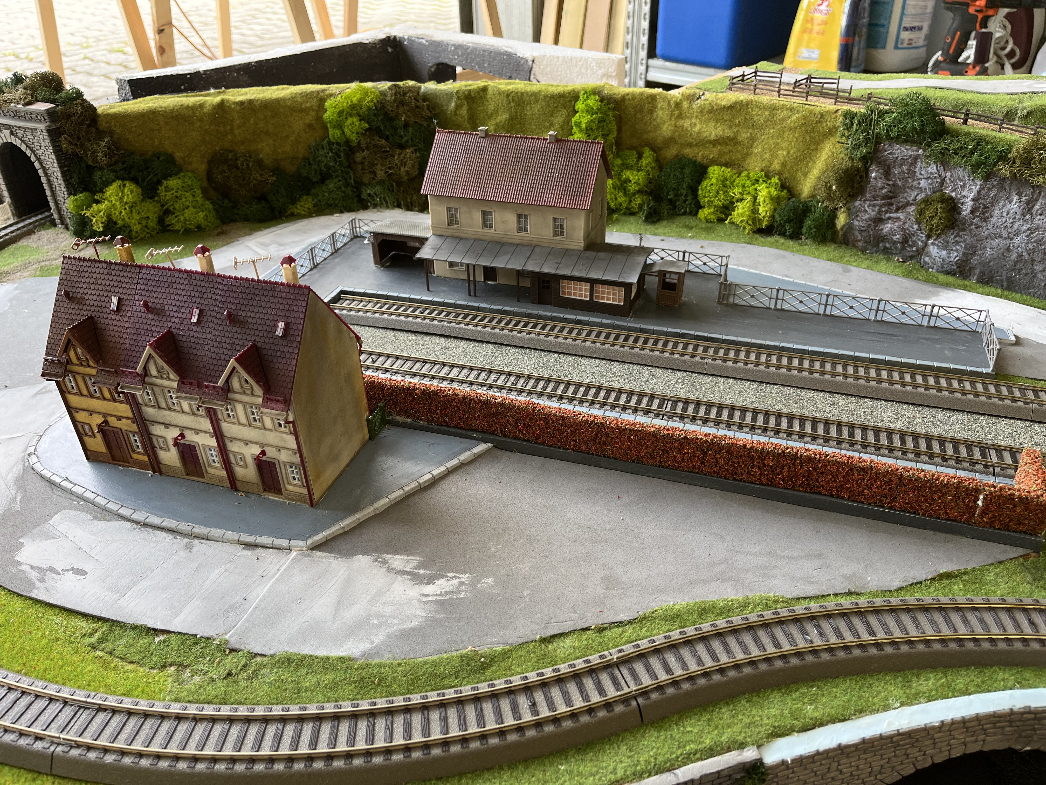

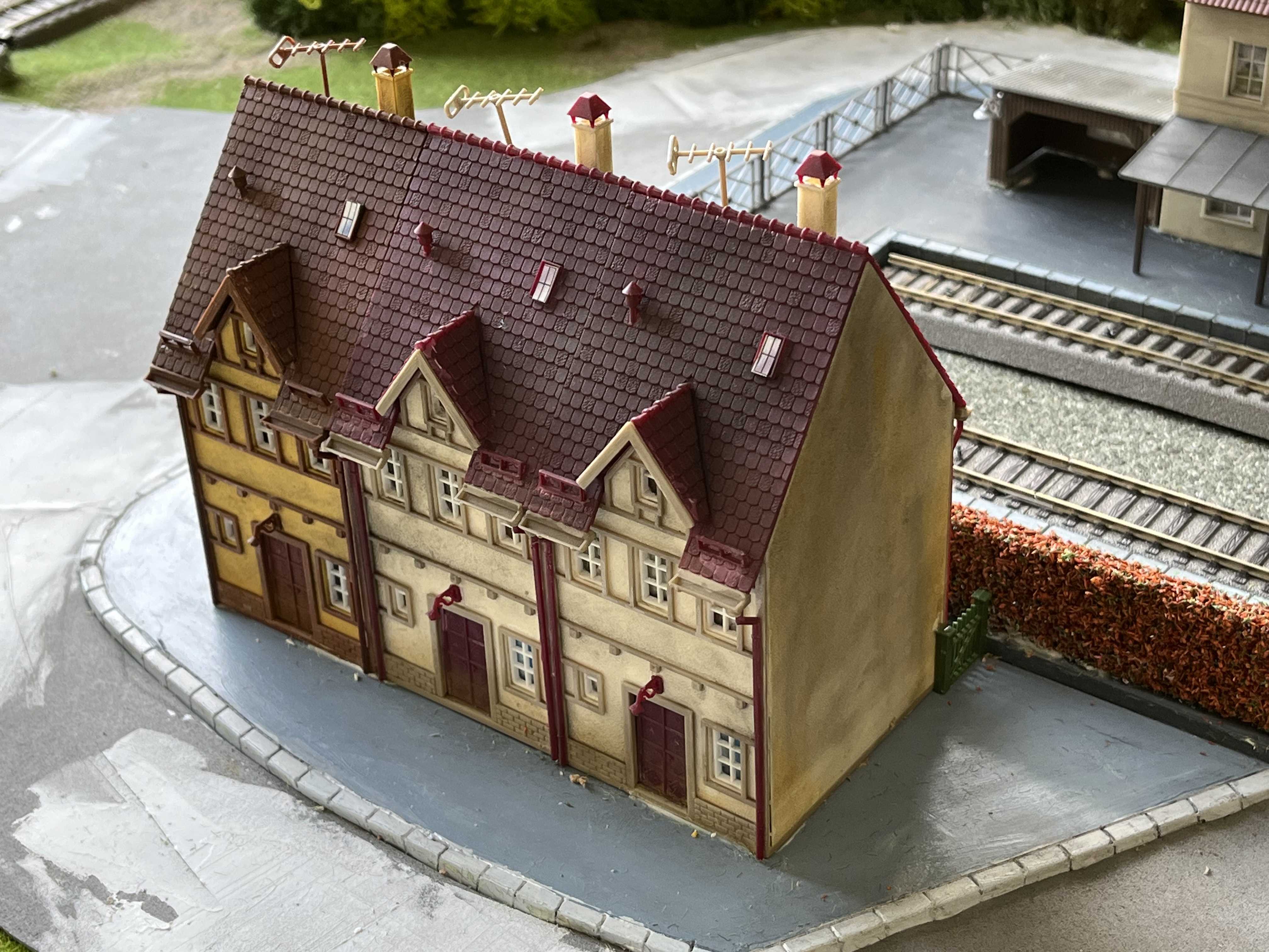

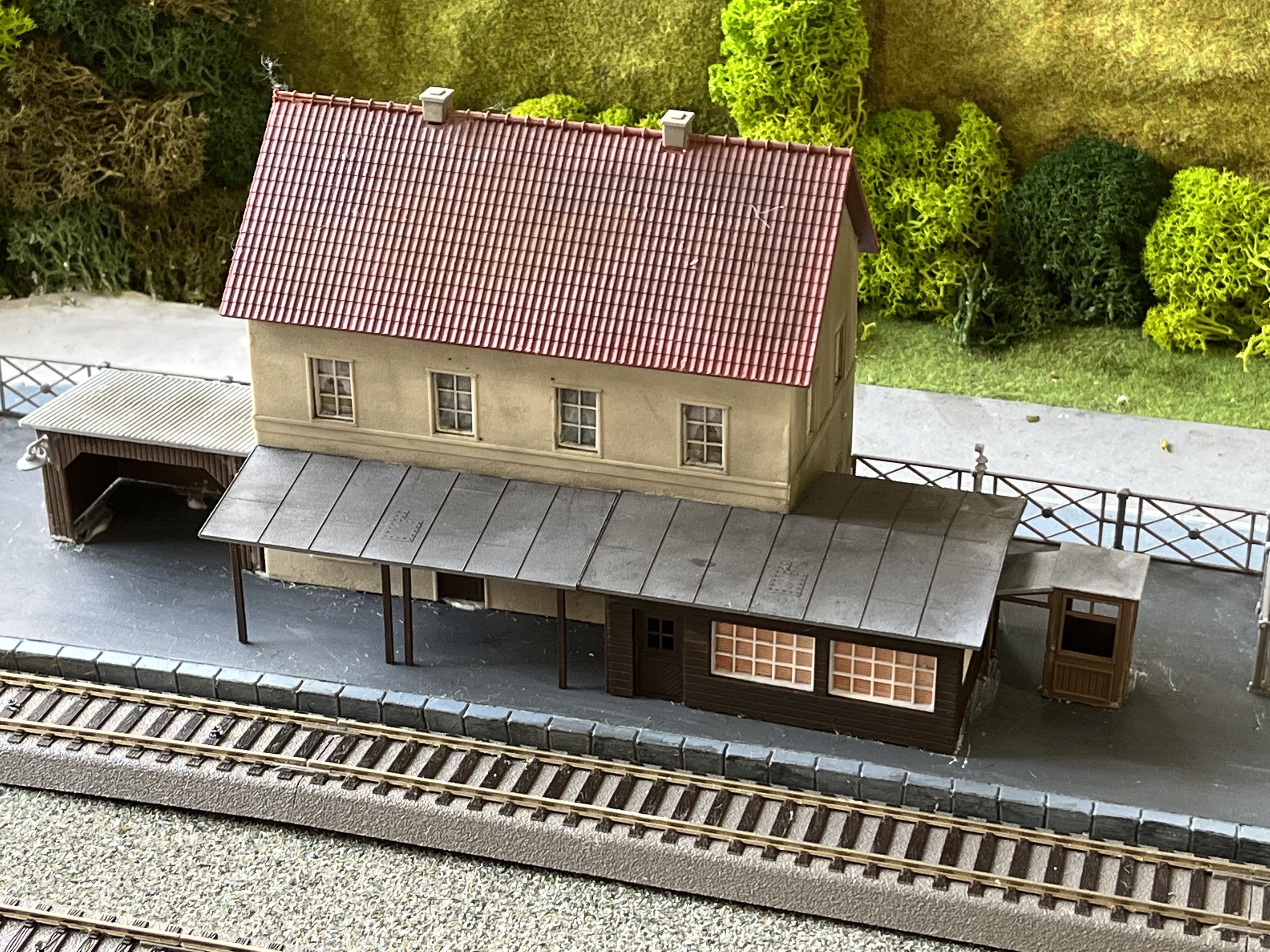

Ciao a tutti
alcune foto della stazione secondaria ancora da ultimare
Alessandro

#69 Messaggio da filipo1 »
bello
preferisco i moduli
complimenti per la pulizia dei lavori
peppe

#70 Messaggio da Alfaluna »
Complimenti per il lavoro "in grande"

#71 Messaggio da Egidio »
Bravo, complimenti. Saluti. Egidio. [51]

#72 Messaggio da adobel55 »
Bel lavoro, forse le antenne sono un po' grandi, ma forse è l'effetto della foto.

#73 Messaggio da Nevilli68 »
Grazie a tutti
Vi aggiornerò sui prossimi lavori
Adolfo guardando bene forse hai ragione ma erano nel kit e non ho badato
Alessandro

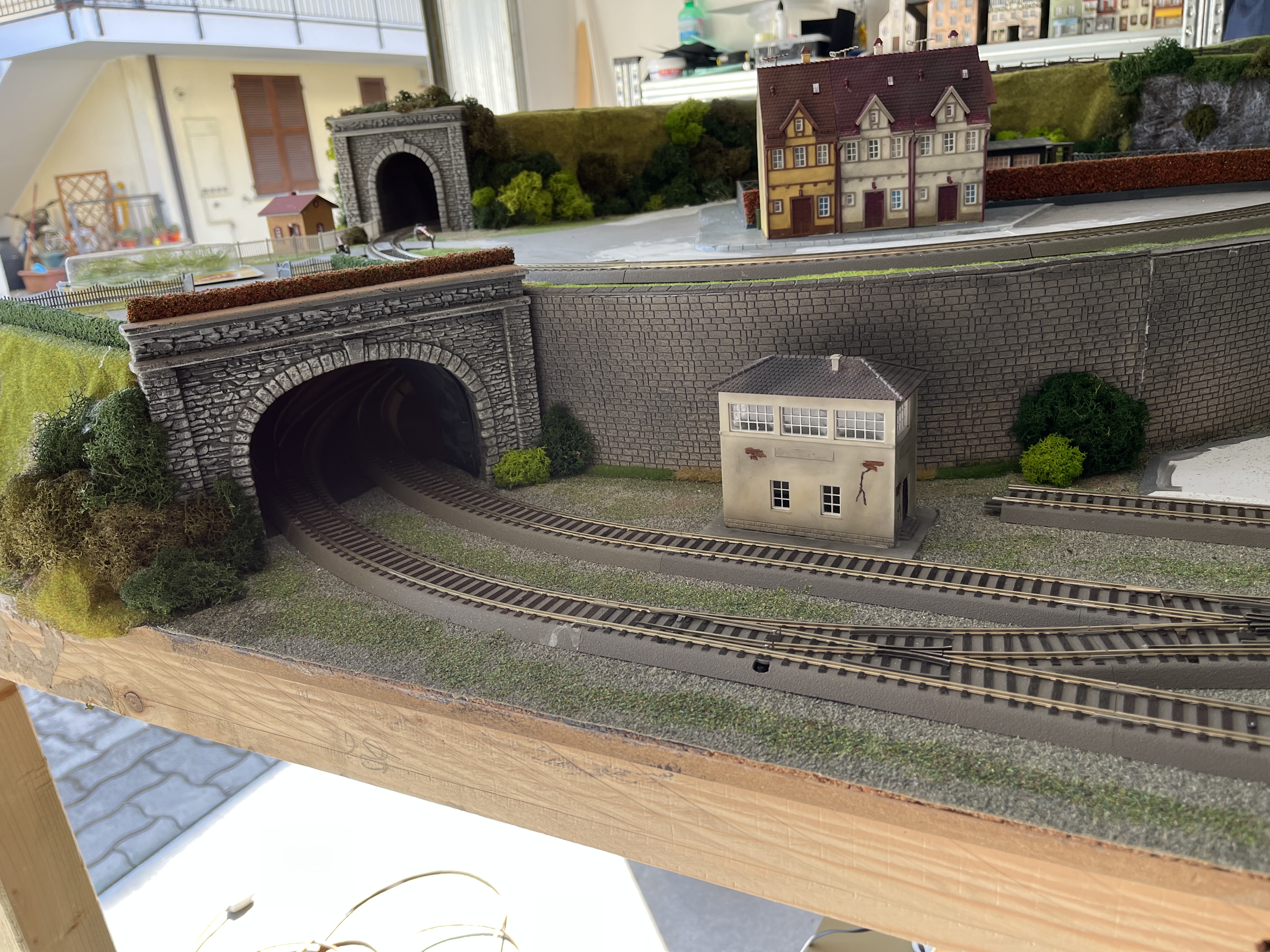

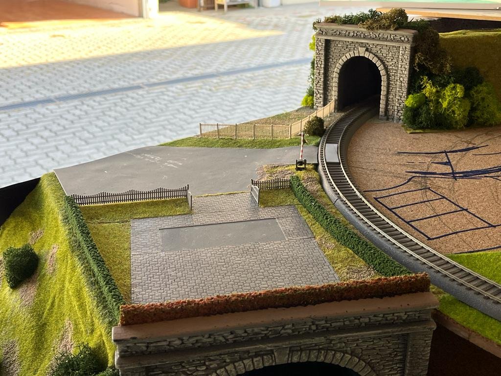

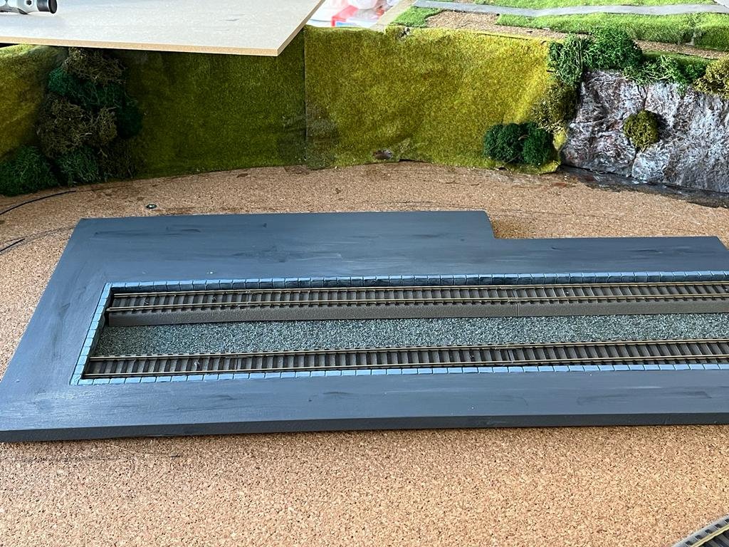

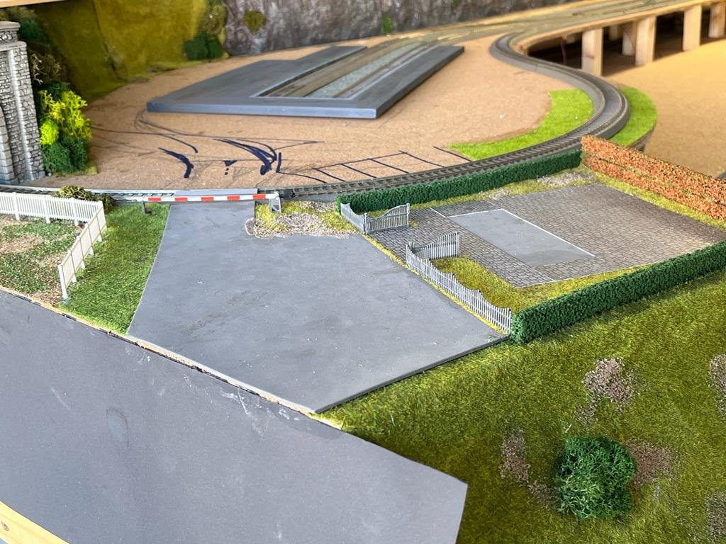

Ciao a tutti
ecco un piccolo scorcio della zona si ingresso nella stazione principale
Alla prossima
Alessandro

#75 Messaggio da IpGio »
Alessandro, molto bene questi tuoi graditi aggiornamenti.
In precedente messaggio avevi caricato alcune Immagini "girate, capovolte" - Fonte www.scalatt.it/forum.
Mi sono permesso di sistemarle.
