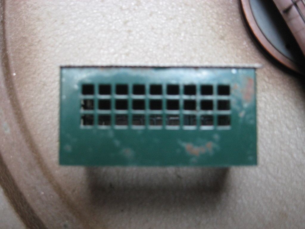

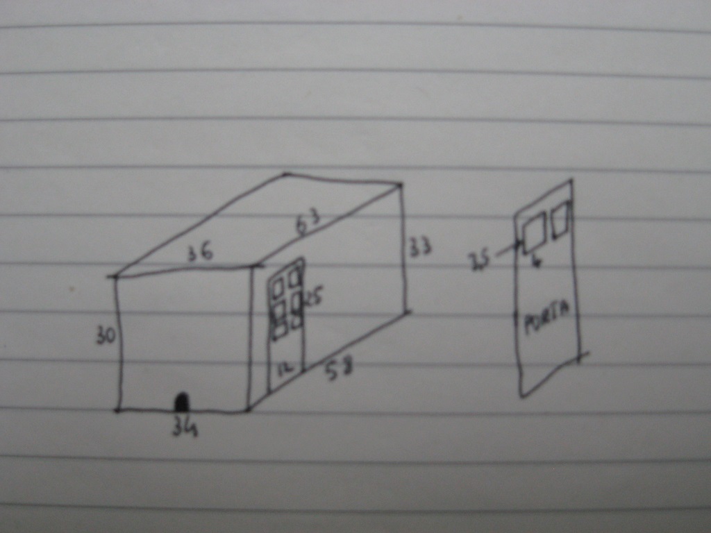

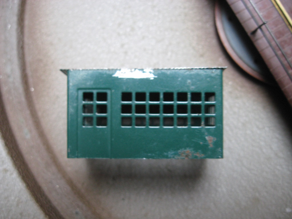

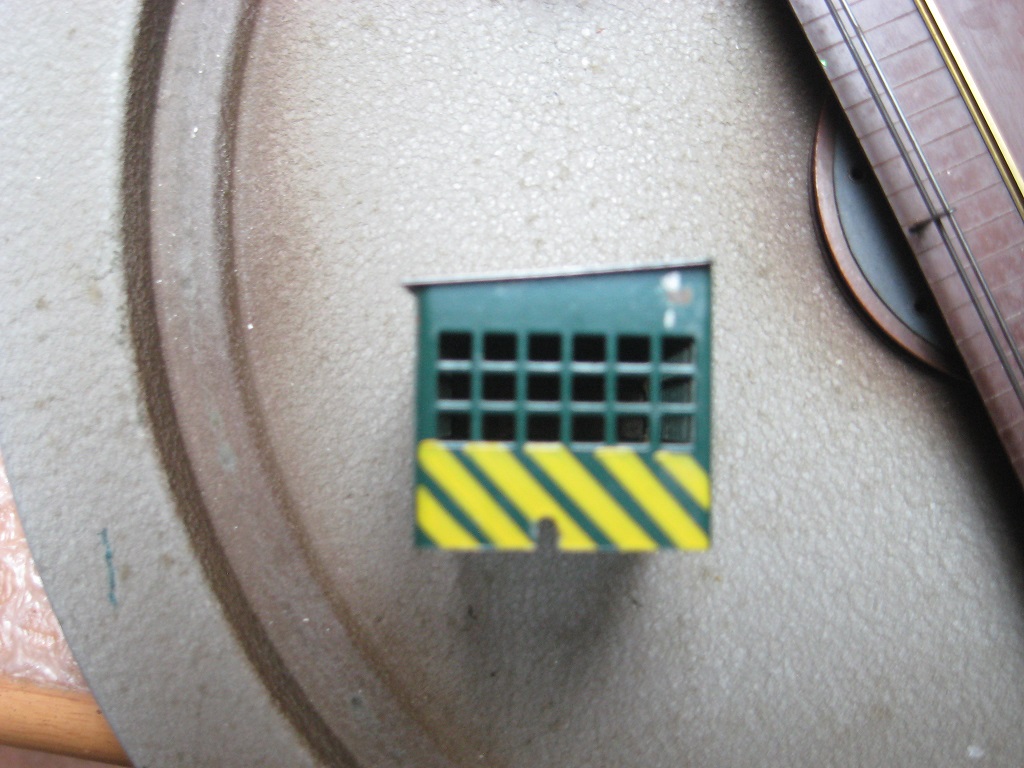

Scusa la qualità delle foto, però penso siano ugualmente utili al tuo scopo.

Antonio sei un grande :wink: grazie infinite.

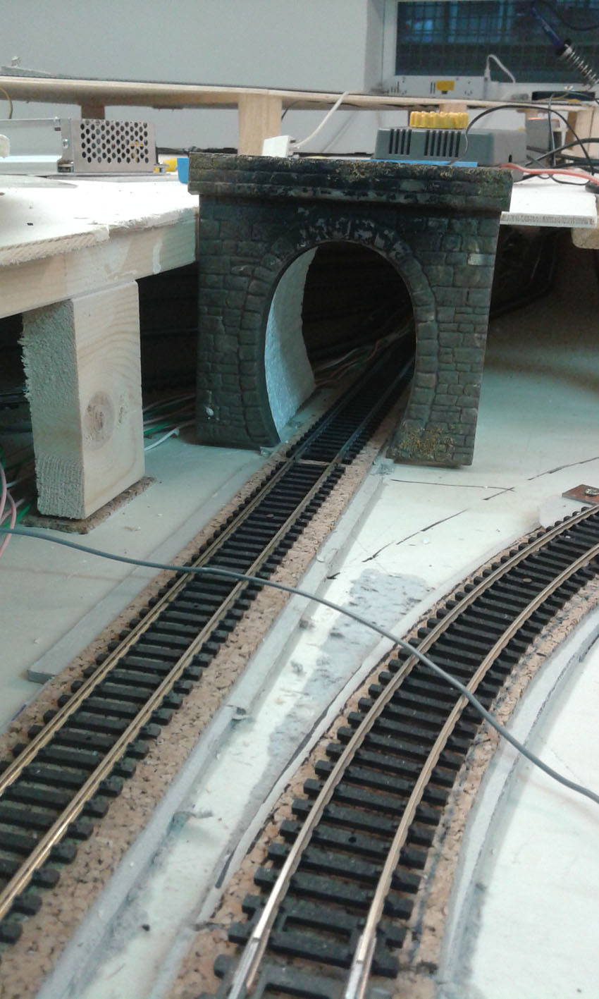

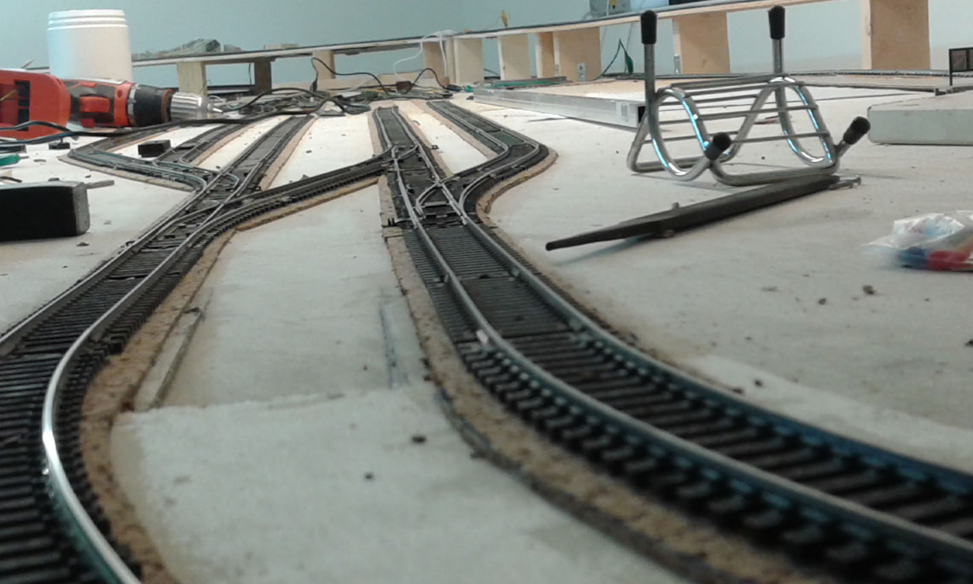

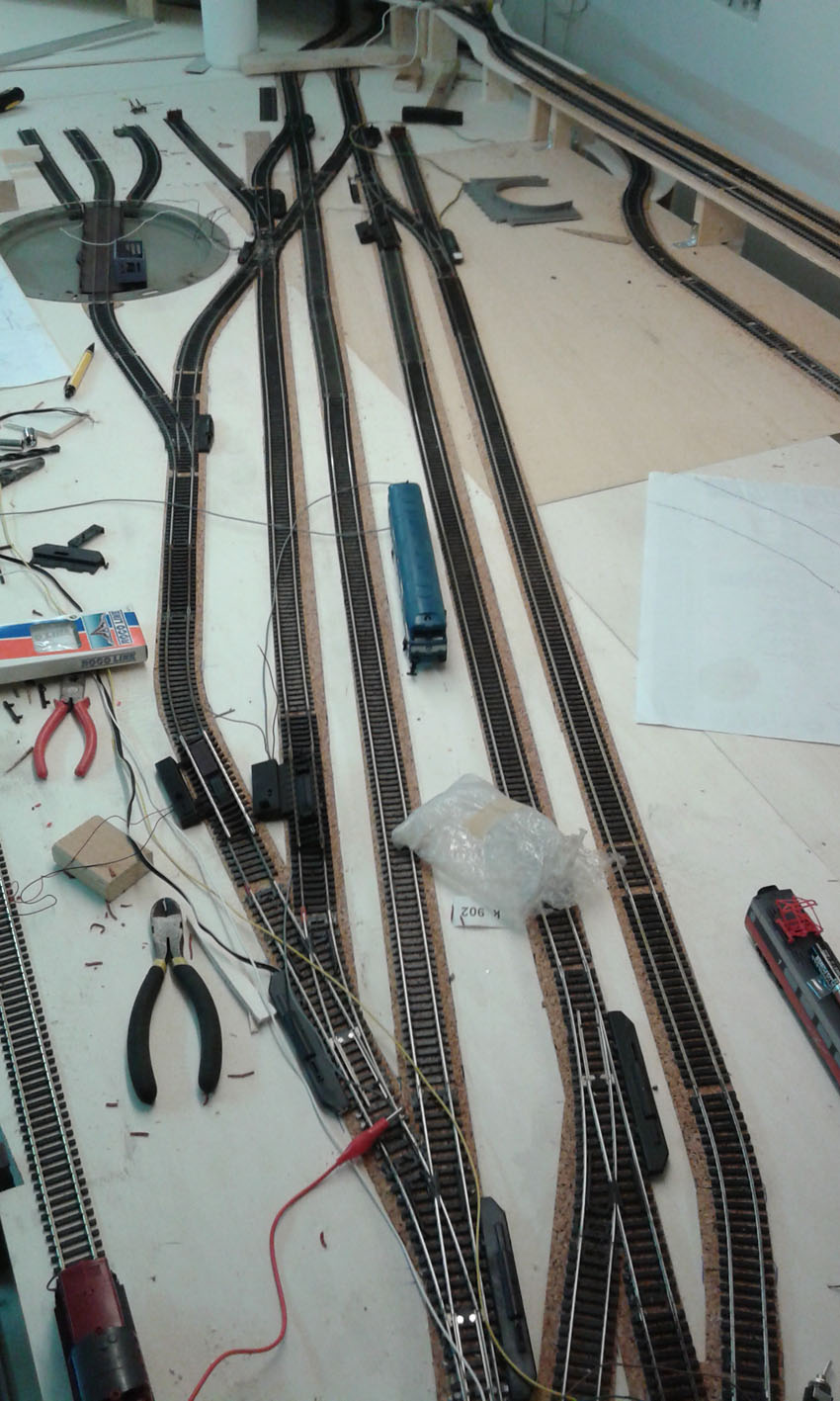

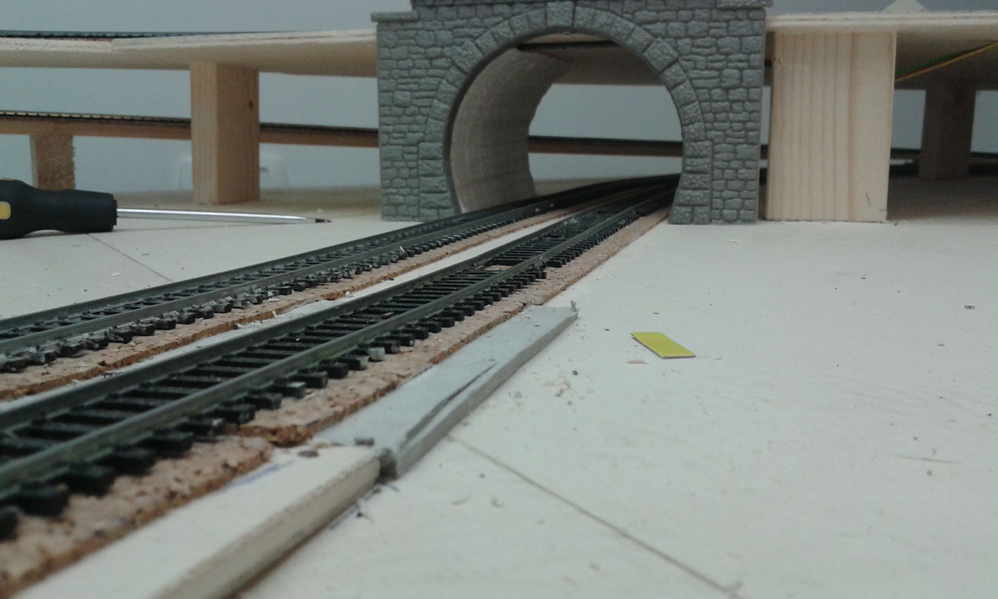

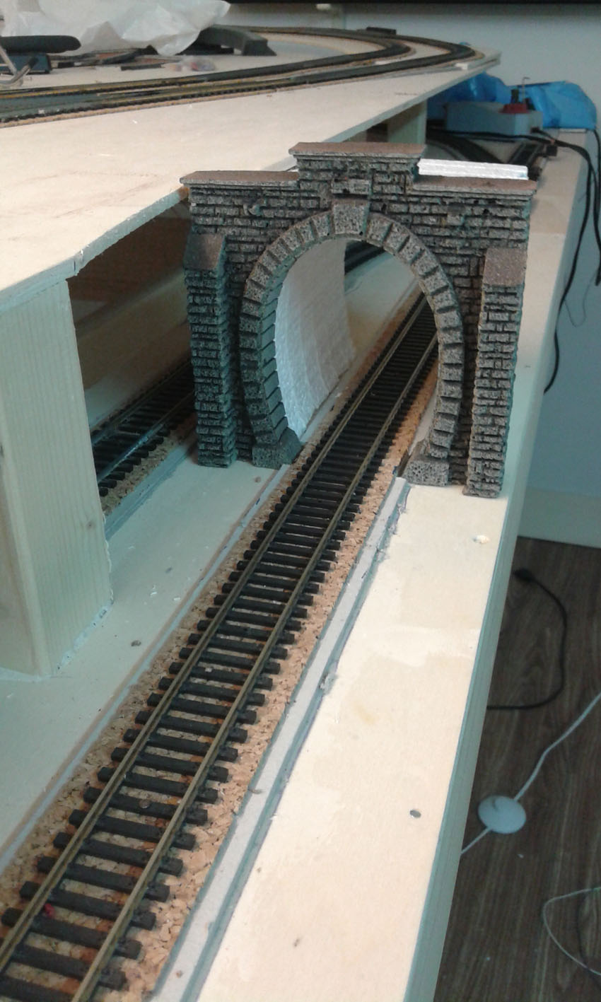

Qualche lavoro in corso di preparazione ...
184,49 KB
132,62 KB
197,14 KB
incluso la definizione del piazzale con l'inizio montaggio motori Conrad
217,26 KB
152,88 KB
e la prova .....

Ottimo lavoro, ben fatto !! Saluti. Egidio. :cool:

molto bene... bravo...
Re: Il Plastico di Lorenzo
#60 Messaggio da dilan »
Molto bello, peccato le casse degli scambi a vista .
Ben fatti i portali.
tranquillo Antonio farò sparire tutto il possibile. Infatti penso di mascherare le casse degli sgancia vagoni con i marciapiedi tra i binari. Penso di mantenere solo la cassa del doppio inglese perché per il momento è un meccanismo troppo delicato che rischierei di rovinare ma non demordo! Poi appena riesco ti mostro la ricostruzione della cabina sulla piattaforma su cui mi hai gentilmente documentato.

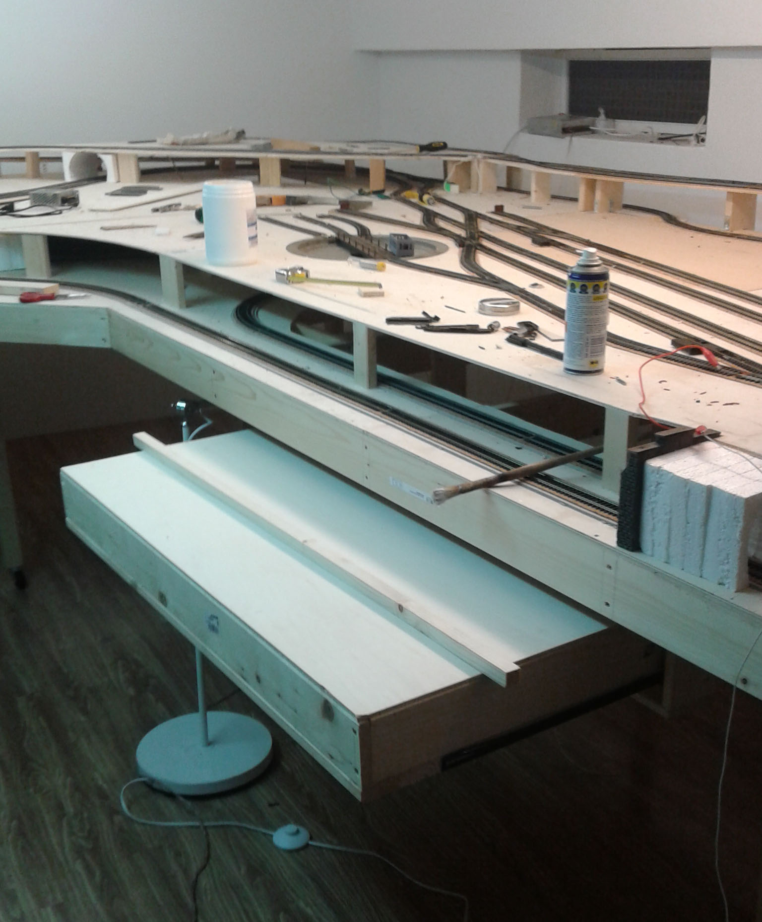

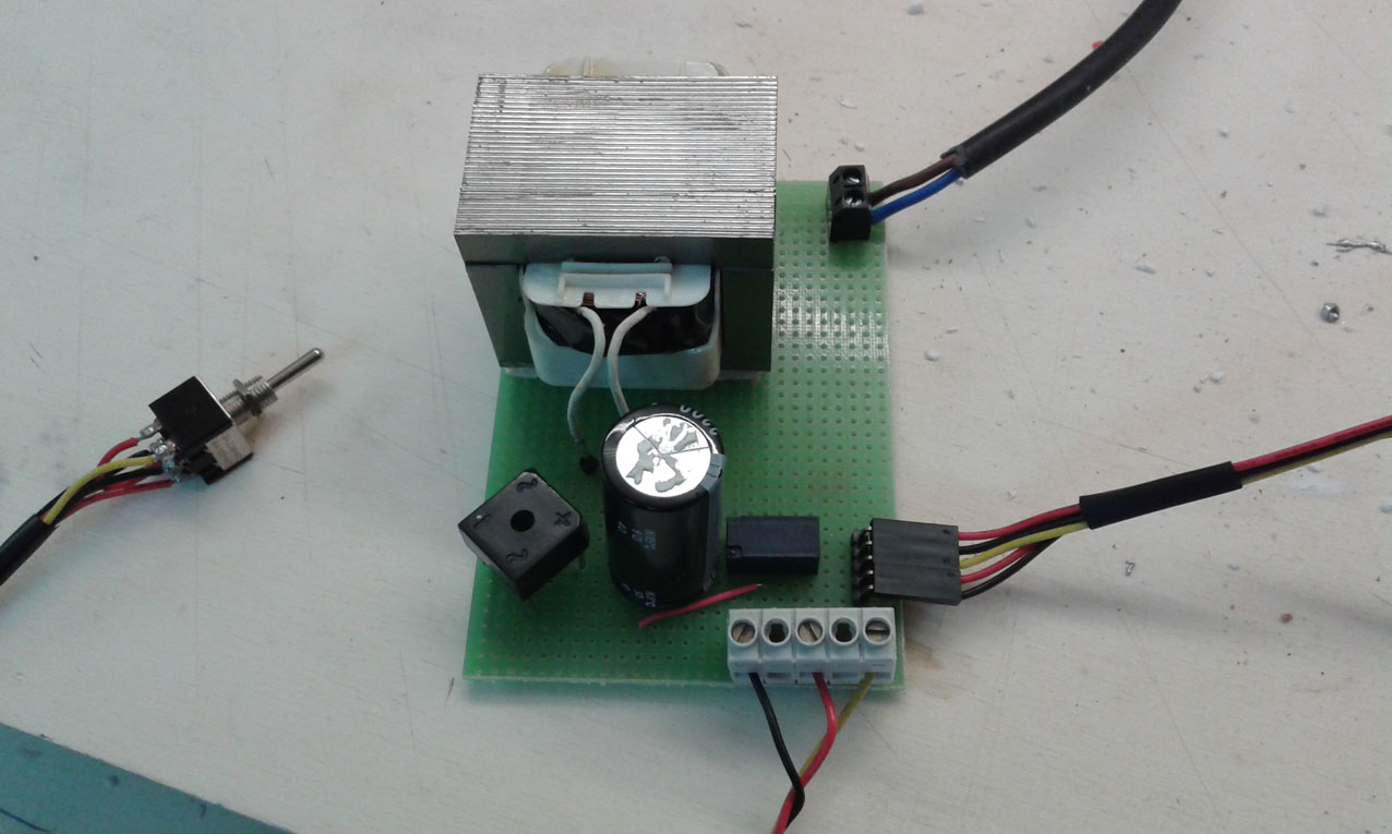

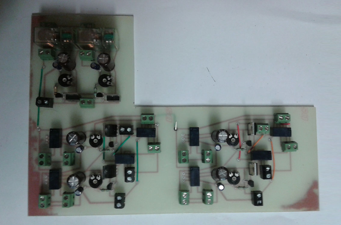

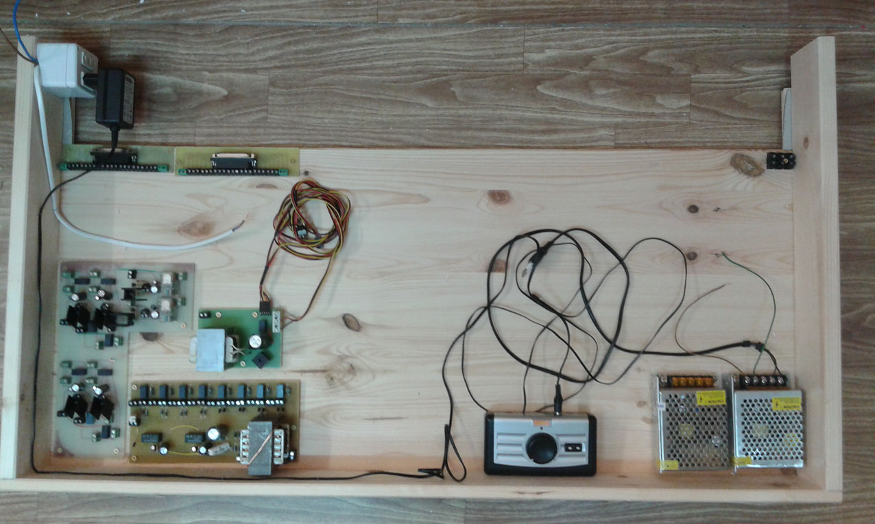

.. intanto che preparo altro, ho predisposto la consolle estraibile che ospiterà comandi ed elettronica
287,19 KB
e nel frattempo ho preparato una serie di moduli di accelerazione e frenata inerziali
111,06 KB
che saranno gestiti dalla condizione del semaforo di uscita ... e non ho resistito a fare un giro di prova

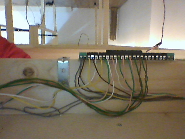

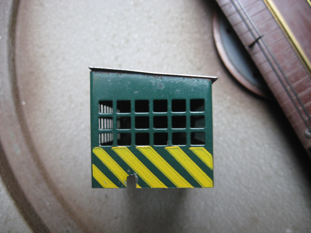

... a rilento ma i lavori procedono
145,35 KB
cablaggi in corso
190,15 KB
e con l'aiuto di un bistabile doppio scambio e un deviatore ON ON due vie con ritorno al centro ho fatto in modo di pilotare la vecchia piattaforma Fleischmann con un unico impulso per direzione.
