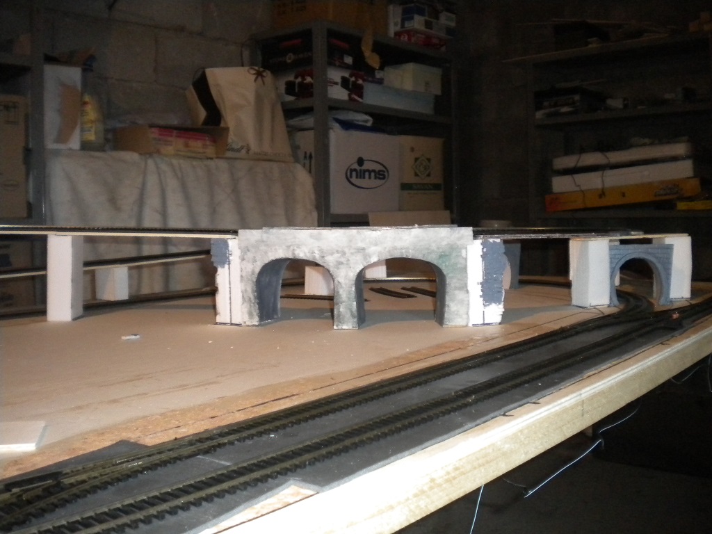

#51 Messaggio da MrMassy86 »
Bel lavoro Matteo, bello il ponte, mi piace l'effetto sporcatura che hai ottenuto, continua cosi :wink: Massimiliano :cool:
Messaggi: 14133
Re: Plastico Gallura-Anglona
#52 Messaggio da Egidio »
Ok Matteo !! Mi pare che tutto procede bene..... Saluti. Egidio. :cool:
#53 Messaggio da dilan »
Bel lavoro!
Complimenti anche a tua moglie per l'eccellente pittura del ponte.
ma76tteo
Messaggi: 361
Iscritto il: martedì 23 dicembre 2014, 22:24
Nome: matteo
Città: tempio pausania
#54 Messaggio da ma76tteo »
Grazie a tutti, spero di continuare al meglio, con calma e senza fretta.

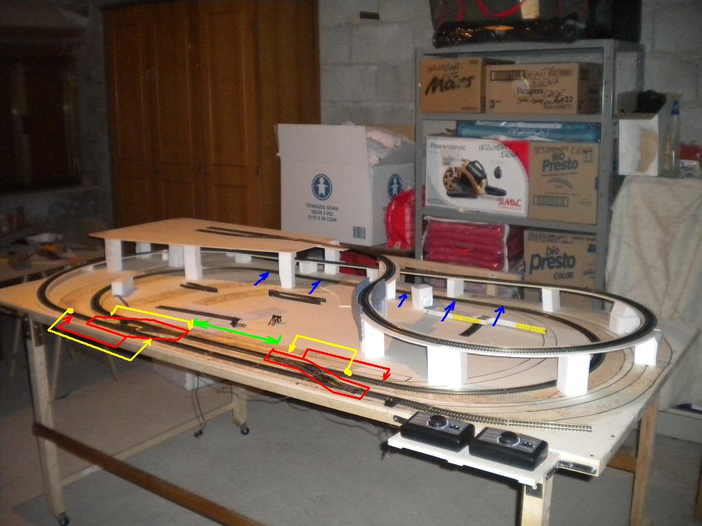

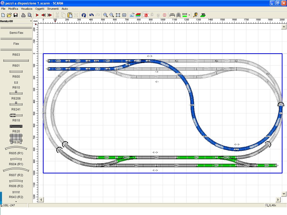

Piuttosto volevo consigliarti di spostare i deviatoi verso le curve (frecce in rosso), invertendo l'ordine dei pezzi in tuo possesso (frecce in giallo), in modo da allungare il 1° binario di stazione (freccia verde).
Puoi vedere le modifiche nell'immagine seguente e nel progetto SCARM.
Immagine: Modifiche di tracciato
111,29 KB
Immagine: Pianta progetto SCARM
162,26 KB
Noto che hai deciso di fare l'ovale interno più corto e di non realizzare la mini stazione nascosta prevista in origine (frecce blu).
Questo non ti consentirà di alternare un minimo i convogli in entrambi i sensi di marcia (frecce in nero) e potrai fare circolare nell'ovale, solo un convoglio sempre nello stesso senso.
Il tronchino poi, era stato pensato più corto dato che doveva servire: come tronchino di salvamento e per poter far arrivare una locomotiva in testa/coda al treno, fermo nel primo binario di stazione (quello più interno della stazione bassa).
Così ti limiti le possibilità di utilizzo, io non rinuncerei alla possibilità di avere un binario nascosto per variare il movimento dei convogli.
Hai poco spazio, cerca di sfruttarlo al massimo allungando di quel poco che puoi il tracciato.
Buon proseguimento!
111,29 KB
162,26 KB
Buon proseguimento!
Ciao fabio, grazie per i tuoi consigli, non ho realizzato la stazione nascosta solo per un semplice motivo di budget, mentre tutti gli altri consigli posso ancora metterli in pratica, visto che non ho ancora incollato i binari. io ho allungato il tronchino in basso perchè pensavo di mettere una rimessa, ma pensandoci bene penso proprio di seguire quello che mi hai segnalato. Grazie mille ancora.

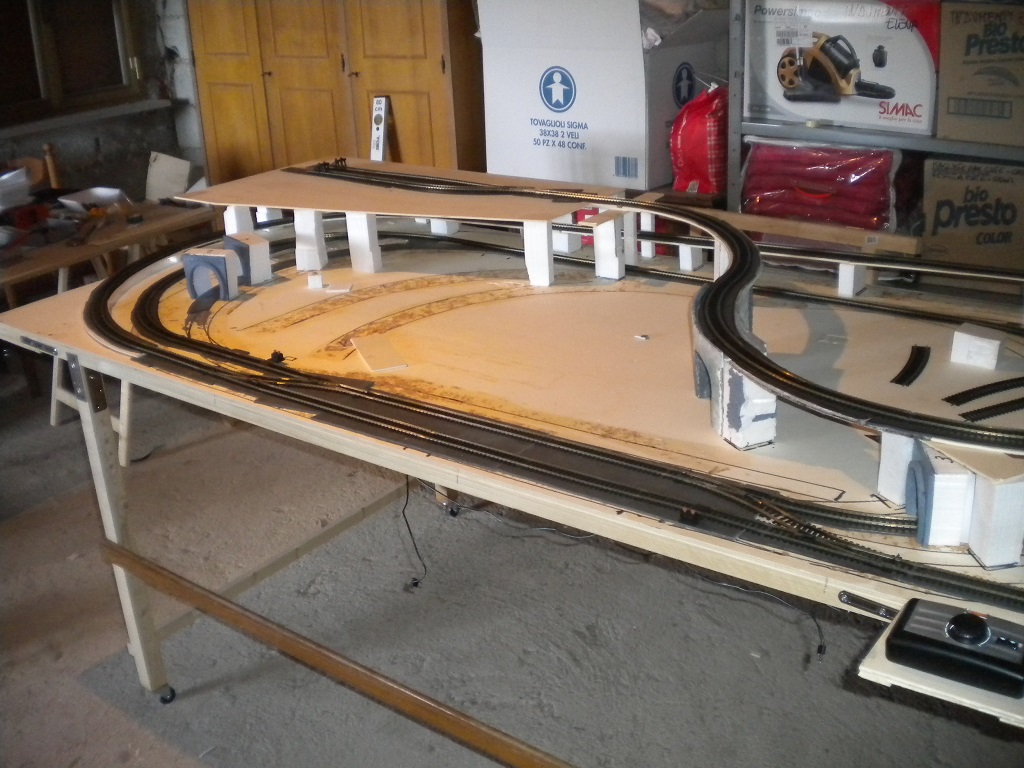

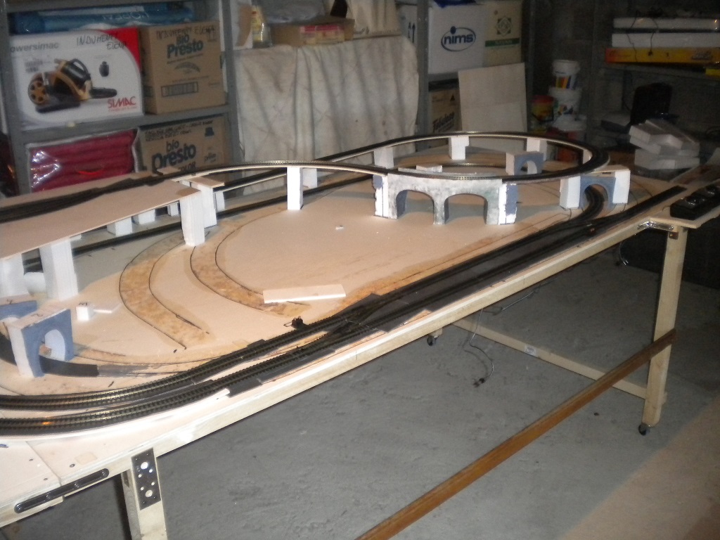

@Fabio, mi sono accorto oltretutto di avere messo delle foto sbagliate, come però mi sono accorto di aver dimenticato da una parte dei pezzi di binario "sono un pò casinista", le foto che seguono sono quelle del tracciato finale, dove ho allungato l'ovale interno con i pezzi mancanti, e fatta la modifica solo sul deviatoio di destra, perchè a sinistra inizia a salire e mi viene male. ora lavoro su questo finale.
259,43 KB
229,32 KB
233,9 KB
207,57 KB

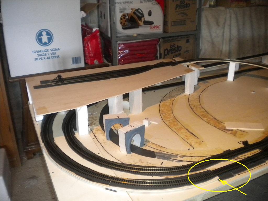

Di nulla Matteo, stando così le cose ti do un altro consiglio prima di fissare i binari, dato che non riesci a fare il binario per la stazione nascosta, puoi disegnare sul piano la posizione esatta del binario nascosto e lasciare una predisposizione futura inserendo all'uscita delle curve (non incollate ma fissate con piccole viti), due pezzi di rettilineo R600.
Quando acquisterai i 2 deviatoi mancanti, potrai inserirli al posto degli R600 semplicemente sfilandoli via dopo aver svitato le viti.
Dai che ce la fai! :cool:
Scusami perchè la rampa inizia a salire lì, da progetto la quota in quel punto è 0, come ti stai regolando per le altezze?
Se guardi il punto evidenziato nella foto di seguito, per riportare l'inizio della curva a quota 0, ti basta poggiare il compensato di supporto (5mm) direttamente sul legno e non sulla massicciata in gomma per come si vede adesso; ad occhio i due spessori (compensato e gomma) sono quasi uguali per cui risolvi facilmente.
Immagine:Inizio rampa - curva esterna sinistra
110,37 KB

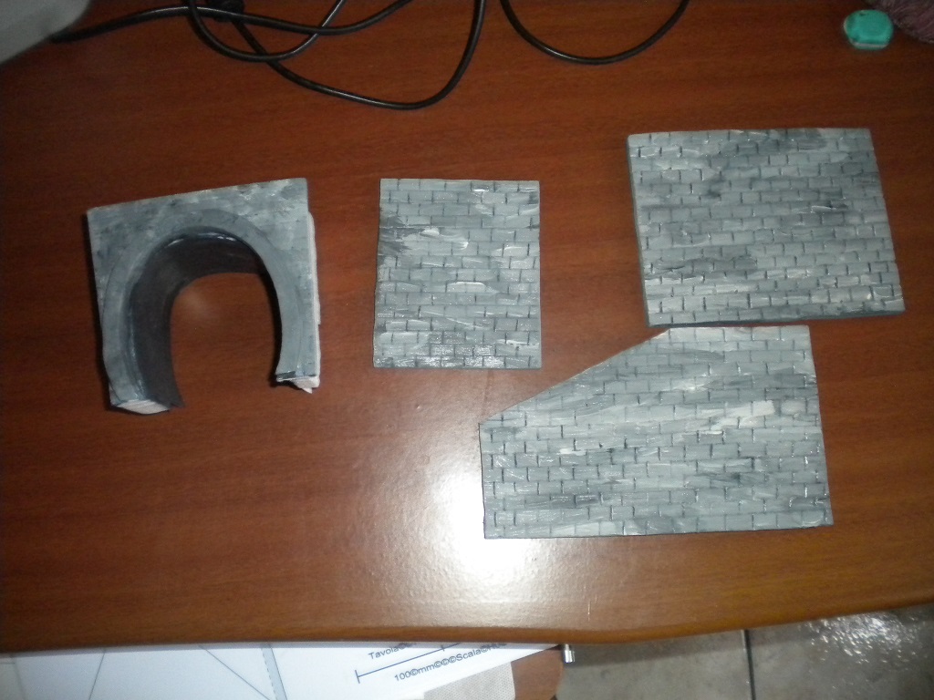

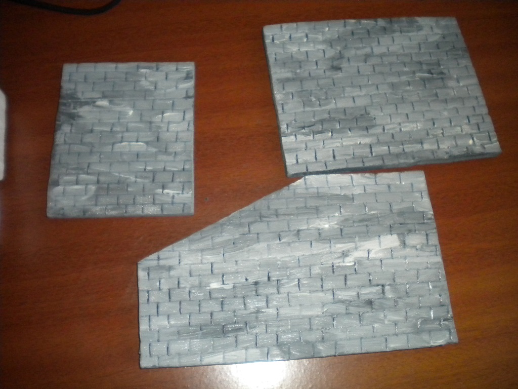

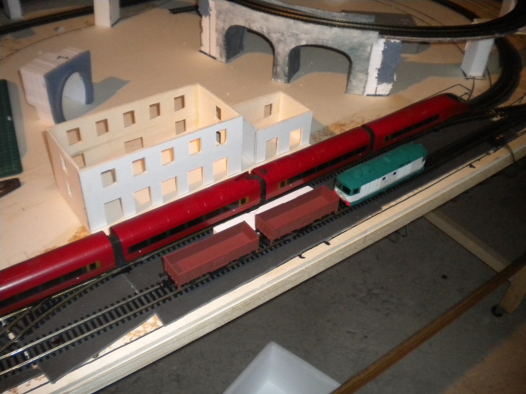

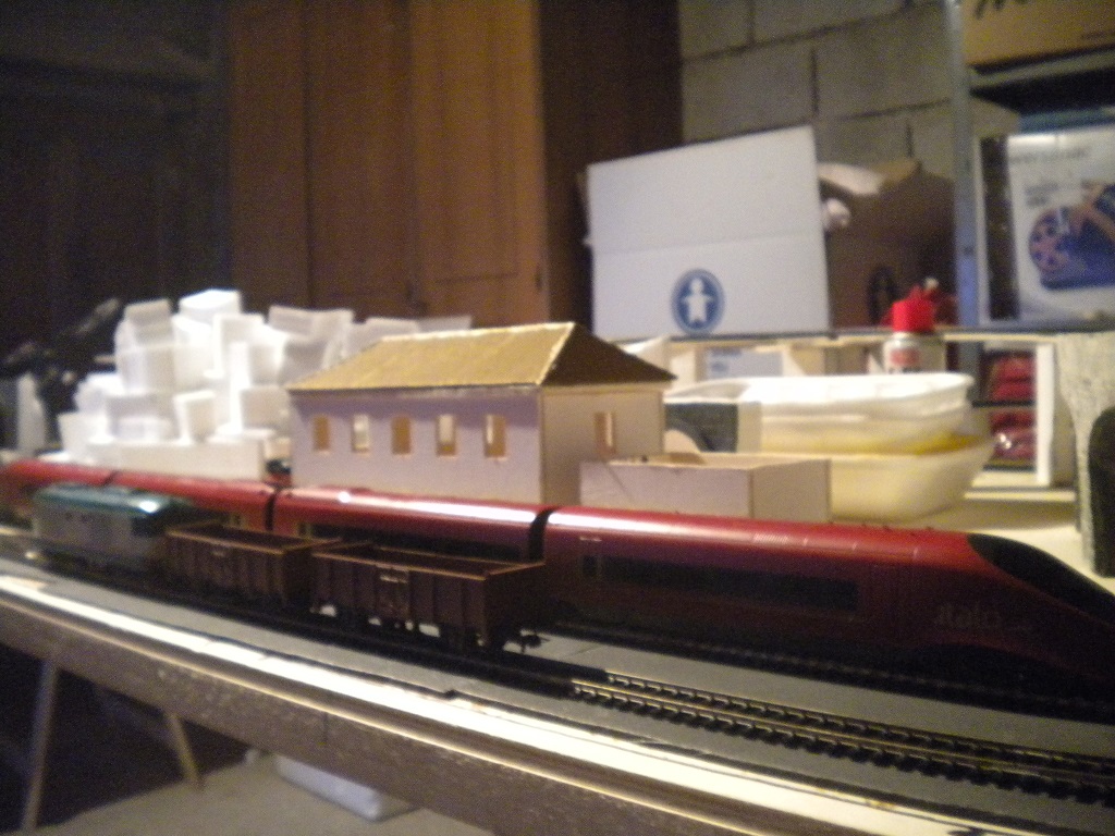

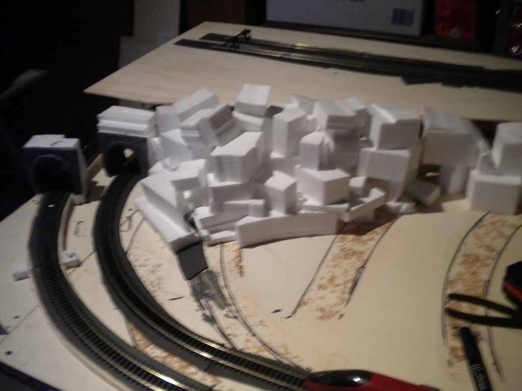

Aggiornamenti: costruiti dei muri che mi servono vicino alla stazione, e dato il colore ai portali di galleria, con inizio di costruzione della stazione ferroviaria principale in compensato.
216,26 KB
218,53 KB
190,08 KB
224,37 KB
337,76 KB
Matteo - Oppala!!! Il mio Blog: http://lamiaferrovia.blogspot.it/
Messaggi: 15717
#65 Messaggio da MrMassy86 »
Bel lavoro Matteo :wink: la stzione sta venendo molto bene :grin: i muri dei portali mi sembra abbiano le pietre un po grosse, ma non so se è l'effetto fotografico [8] Buon proseguimento e tienici informati, Massimiliano :cool:
Messaggi: 14133
#66 Messaggio da Egidio »
Sono d' accordo anch' io con l' appunto fatto dall' amico Massimiliano. Nonostante cio' continua cosi', bravo !! Saluti. Egidio. :cool:
ma76tteo
Messaggi: 361
Nome: matteo
#67 Messaggio da ma76tteo »
Grazie mille Egidio e Massimiliano, ma vi riferite ai muri o al portale della galleria? I muri li devo usare come contenimento, per coprire un tratto dove la linea alta passa sopra all'ovale interno e montati non sembrano così fuori scala, poi qualche mm in più lo hanno, ma montati non sembrano male. Grazie mille comunque.
Messaggi: 15717
#68 Messaggio da MrMassy86 »
Matteo io mi riferivo alle pietre incise in generale, sia quelle del portale che dei muretti, vedendole cosi sembrano abbondanti, poi giustamente il primo colpo d'ochio lo hai tu, e se ti sembra ok continua pure che stai andando bene :grin: poi guarda ti dico una cosa, ieri ero ad una manifetazione organizzata dal mio club ed avevo portato il mio diorama in esposizione, gli amici del club e tutti mi hanno fatto i complimenti, poi i più esperti mi hanno indicato alcuni punti delle realizzazioni che secondo loro potevano essere migliori perche risultano leggermente fuori scala, altri mi hano detto che sono ok, quindi come vedi la cosa è molto soggettiva [:I] Massimiliano :cool:
Messaggi: 14133
#69 Messaggio da Egidio »
Pure per me vale la risposta dell' amico Massimiliano. Saluti. Egidio. :cool:

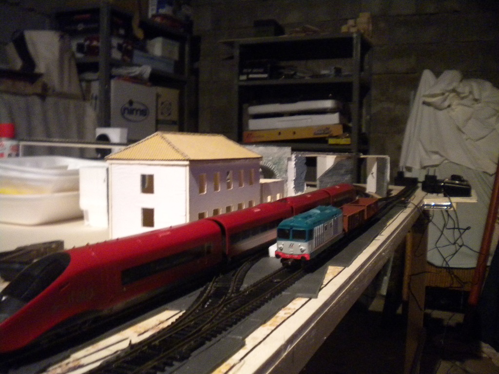

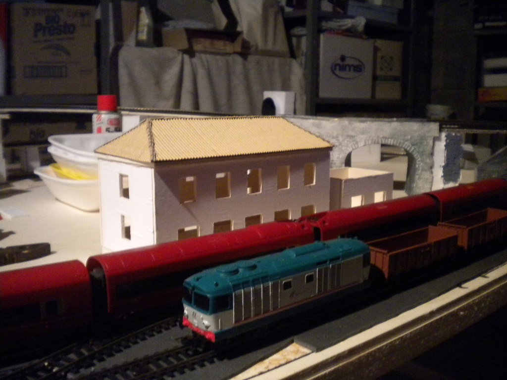

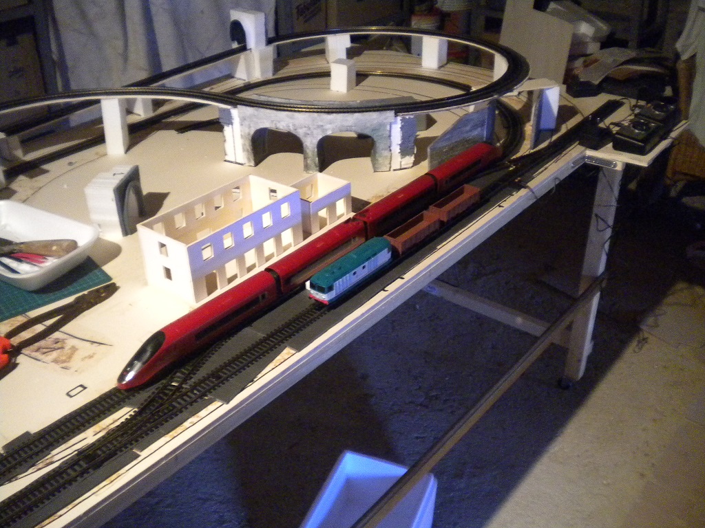

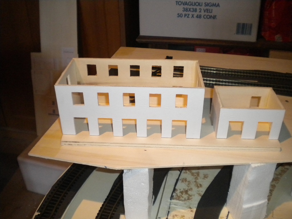

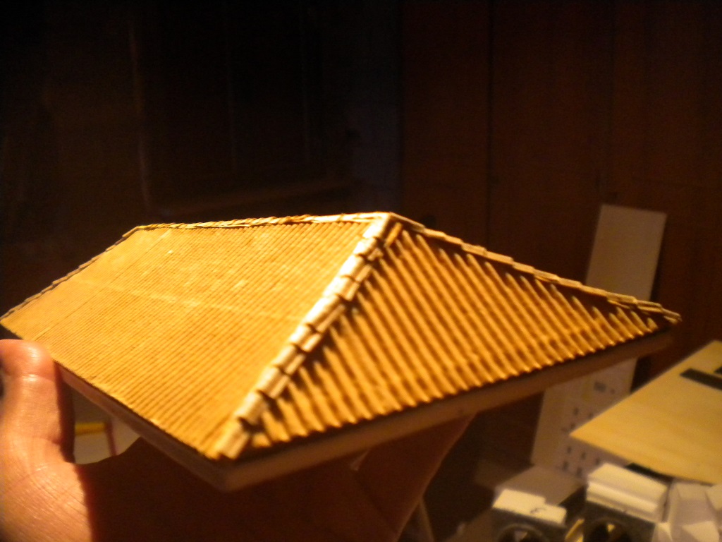

Aggiornamenti: ho finito il tetto della stazione principale, ora va tutto stuccato (stazione compresa e colorato. Nelle foto seguenti il tetto sulla stazione è solo poggiato per vedere l'effetto. Nel frattempo (tocca aspettare domani per comprare lo stucco) ho iniziato a posizionare il polistirolo per la costruzione della montagna. Piccoli passi, ma senza fretta.
186,85 KB
218,93 KB
238,61 KB
257,31 KB
188,03 KB
283,4 KB
Messaggi: 15717
#71 Messaggio da MrMassy86 »
Bel lavoro Matteo, stai proseguendo bene :wink: Massimiliano :cool:
Messaggi: 14133
#72 Messaggio da Egidio »

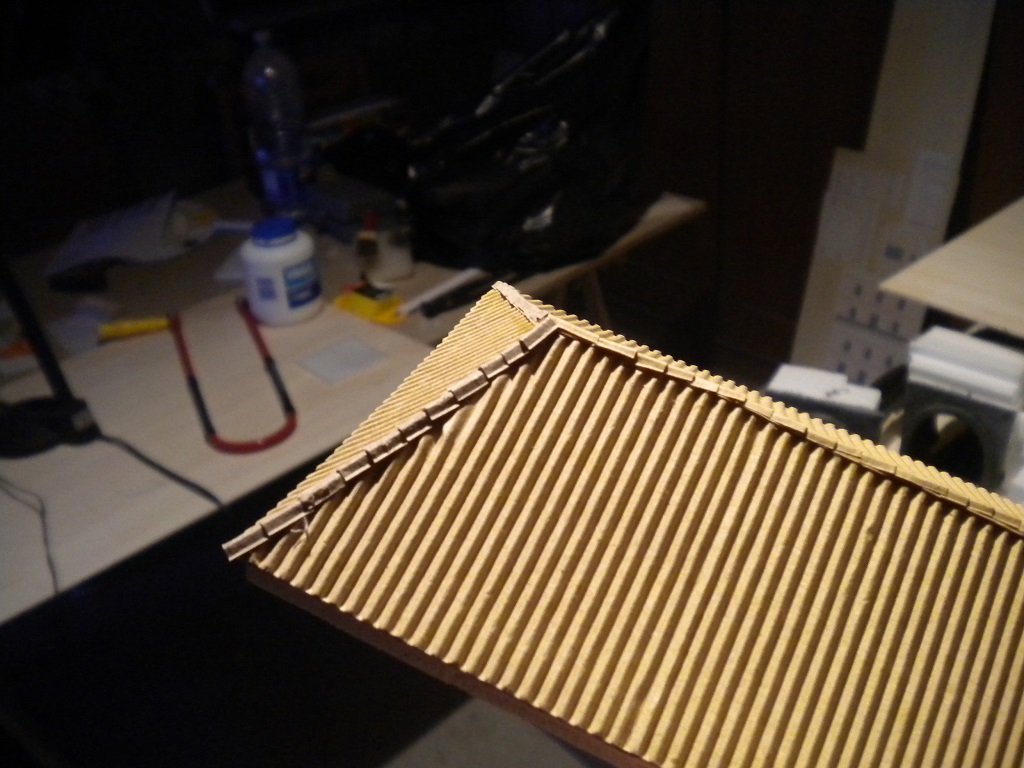

Volevo puntualizzare qualcosa in merito al tetto della stazione che hai realizzato. Perche' Matteo ha soltanto incollato del cartone ondulato lungo tutto il perimetro
degli spicchi del tetto e non hai proceduto invece nell' incollare una striscia di cartone ondulato sopra all' altra ? Avresti cosi' ottenuto l'effetto delle tegole o dei coppi
accostati fra di loro. Ed anche i colmi che delimitano il tetto stesso li potevi rifinirli meglio. Dalle foto e' evidenziato che avanza la parte dove il colmo di cartone ondulato finisce.
Quando eseguo questa operazione faccio molta attenzione a tagliare e rifinire i colmi alla perfezione. Anche perche' poi l'effetto finale una volta incollati sul tetto e' senz' altro
notevole. Forse e' meglio procedere senza alcuna fretta come hai scritto prima. Non me ne volere ma anche l'occhio vuole la sua parte ed anche perche' migliorare
si puo, sempre per presentare la realta' in maniera piu' dettagliata e definita. La mia non e' pura critica ma voglio spronarti a fare meglio........Per il resto e' lodevole
il tuo impegno. Quindi bravo Matteo. :wink:
#73 Messaggio da Massimo Salvadori »
Bel lavoro e bel tetto, mi piacciono i fabbricati autocostruiti, complimenti ! :geek: :geek: :geek:
ma76tteo
Messaggi: 361
Nome: matteo
#74 Messaggio da ma76tteo »
Egidio grazie delle tue critiche costruttive, sì hai pienamente ragione sul fatto dei colmi del tetto, è che ho dovuto litigare con mia moglie, perchè lei diceva che andavano così (come anche i lati dove avrei dovuto accavallare le tegole), e nonostante le mie rimostranze non la voleva capire. Questa settimana sono in ferie e cercherò di modificarlo al meglio. Grazie ancora. Ps: bisogna tenerla buona che mi serve per pitturare :grin: :grin: :grin:
