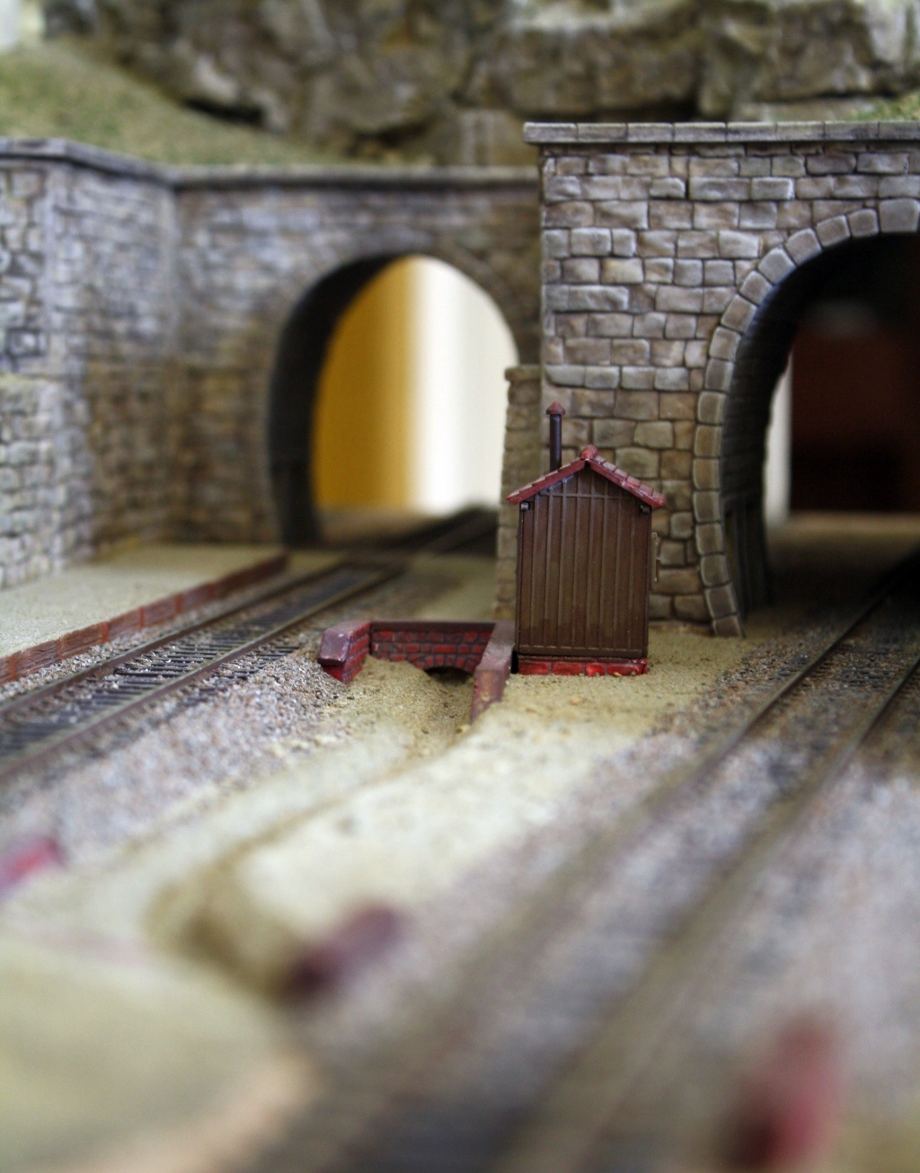

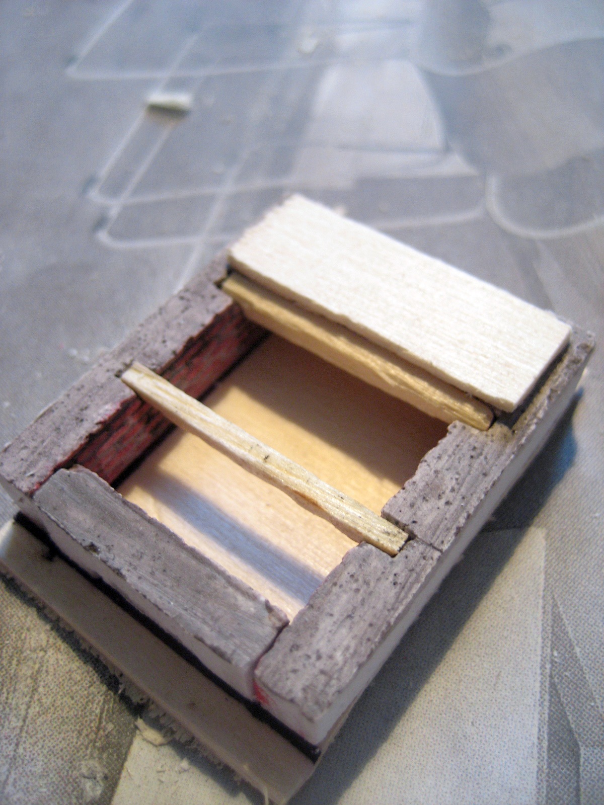

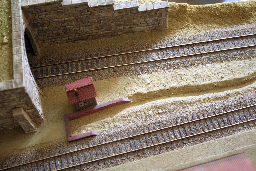

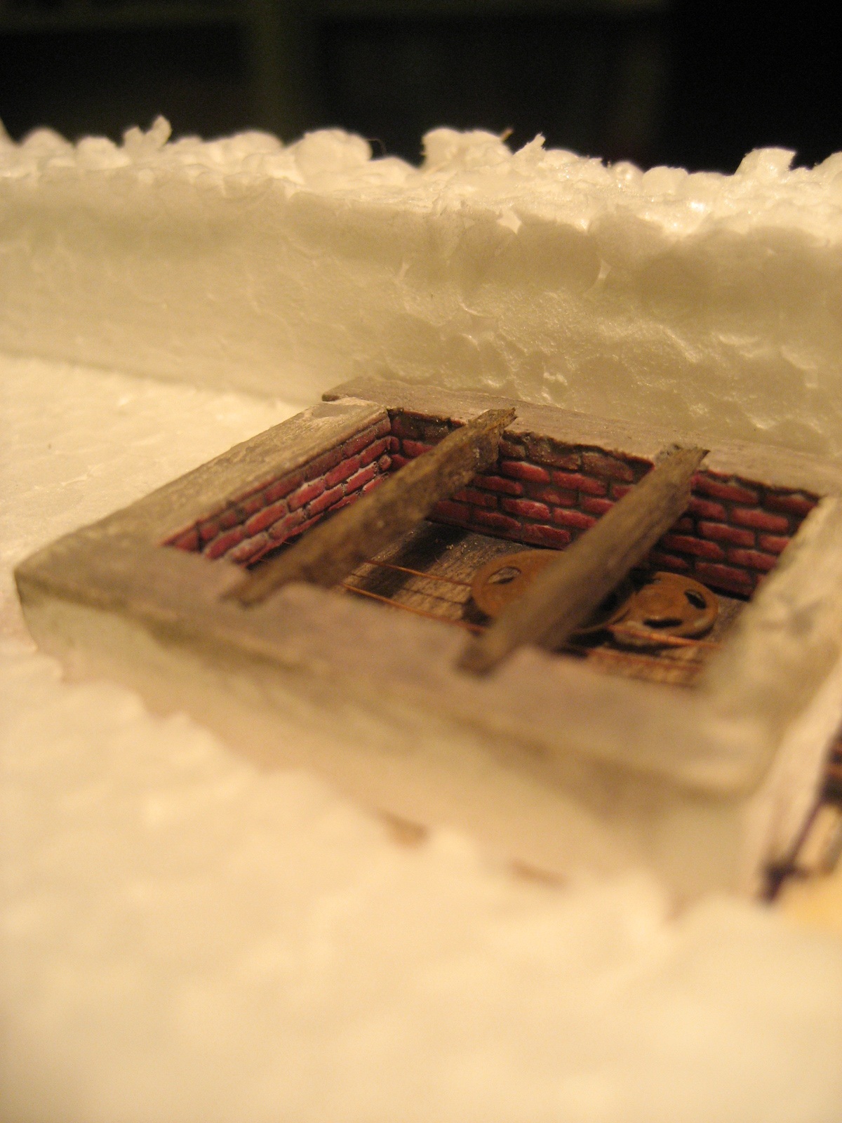

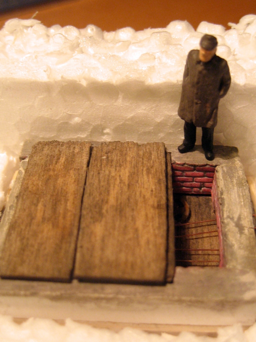

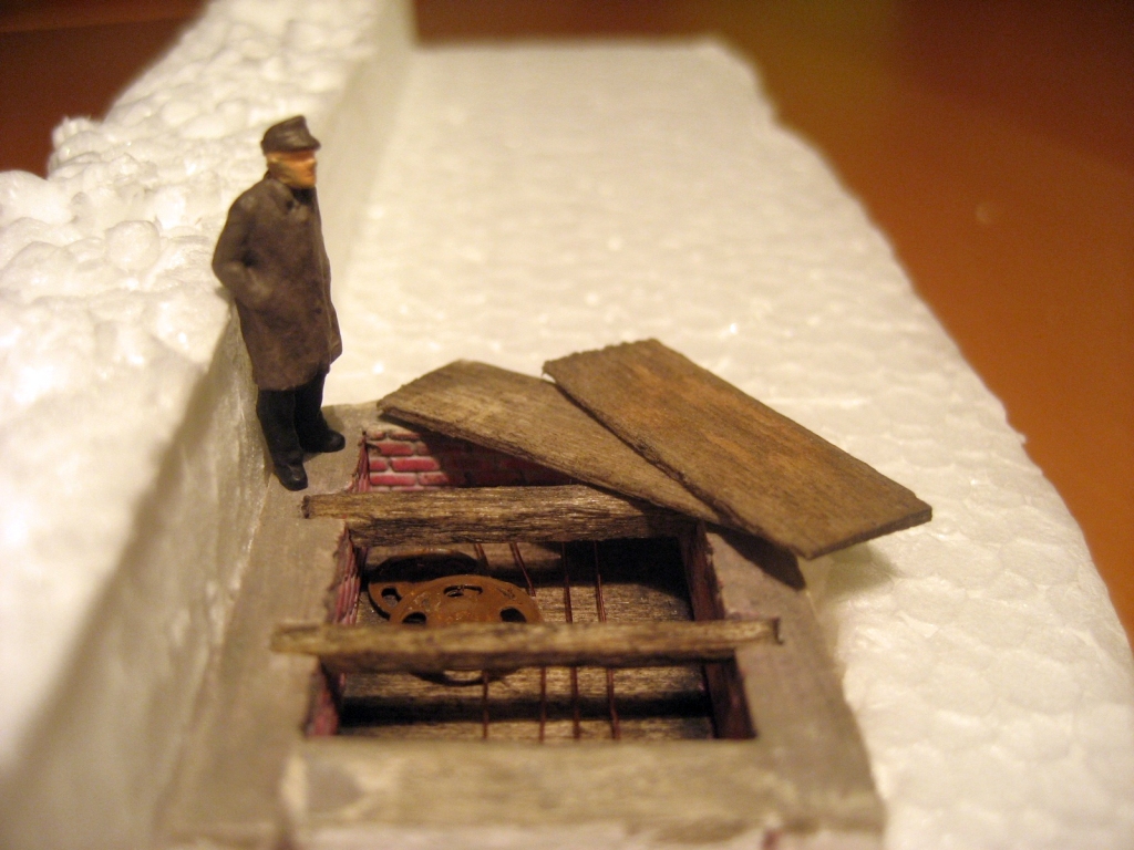

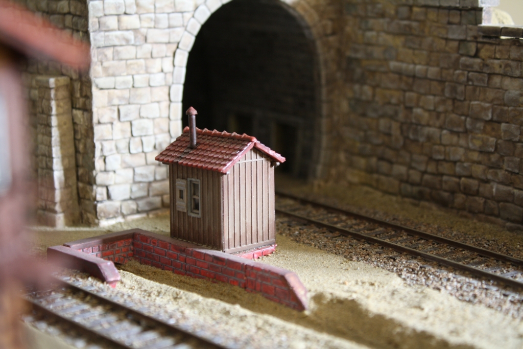

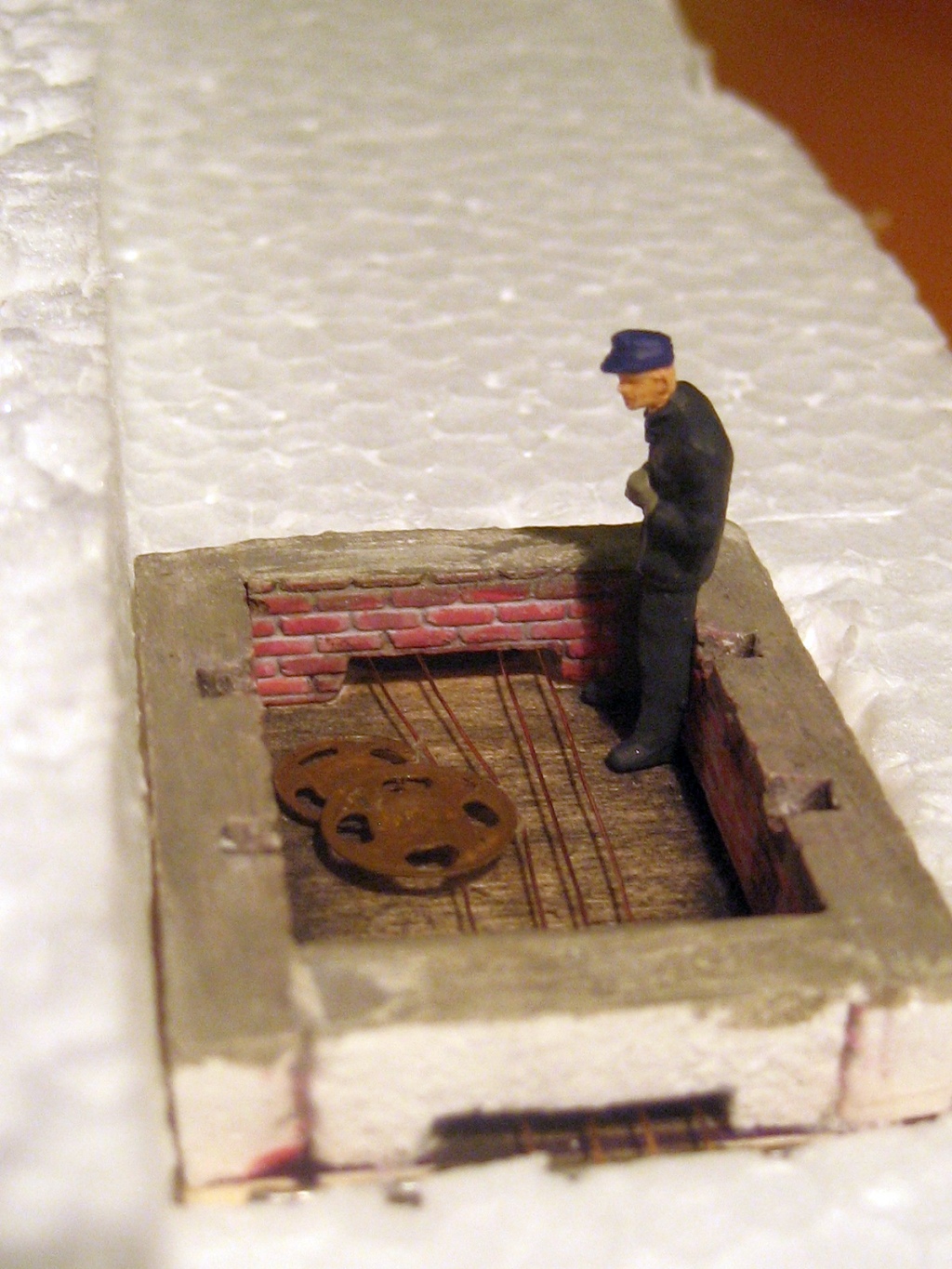

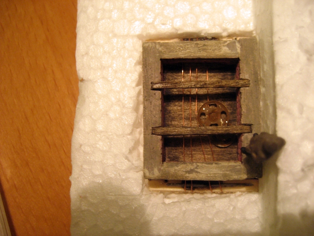

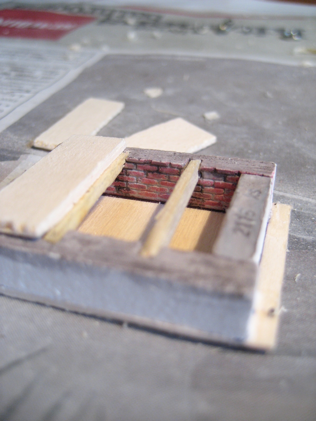

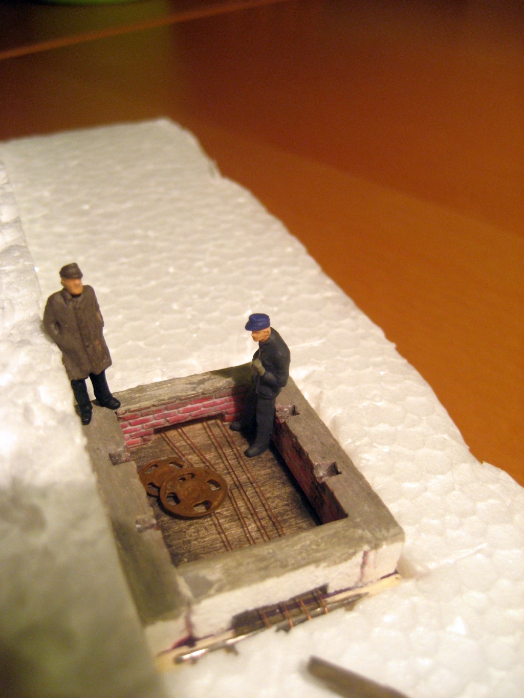

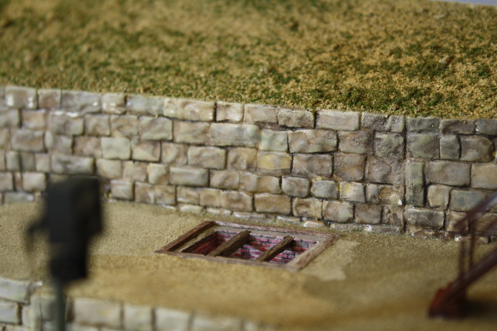

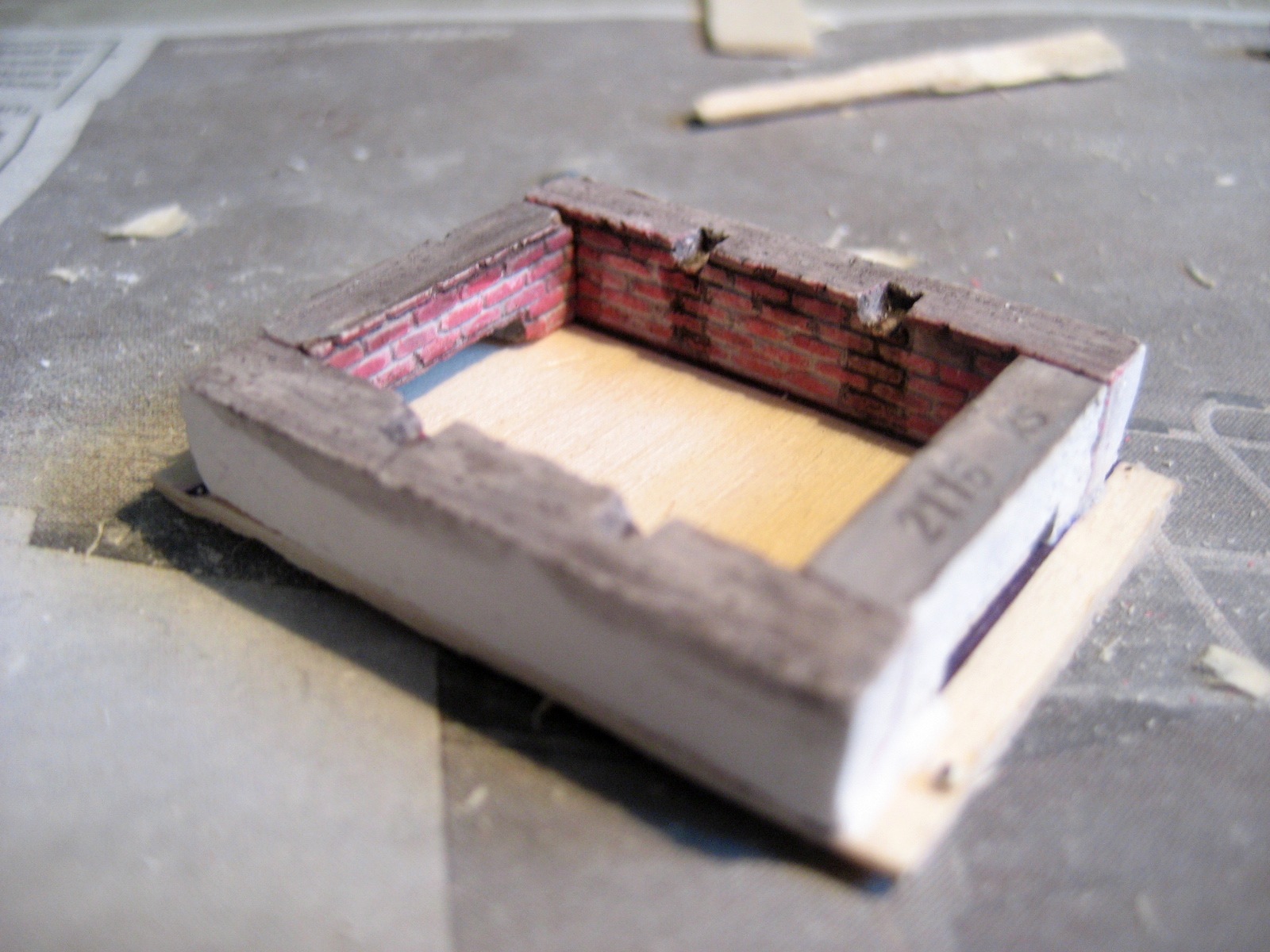

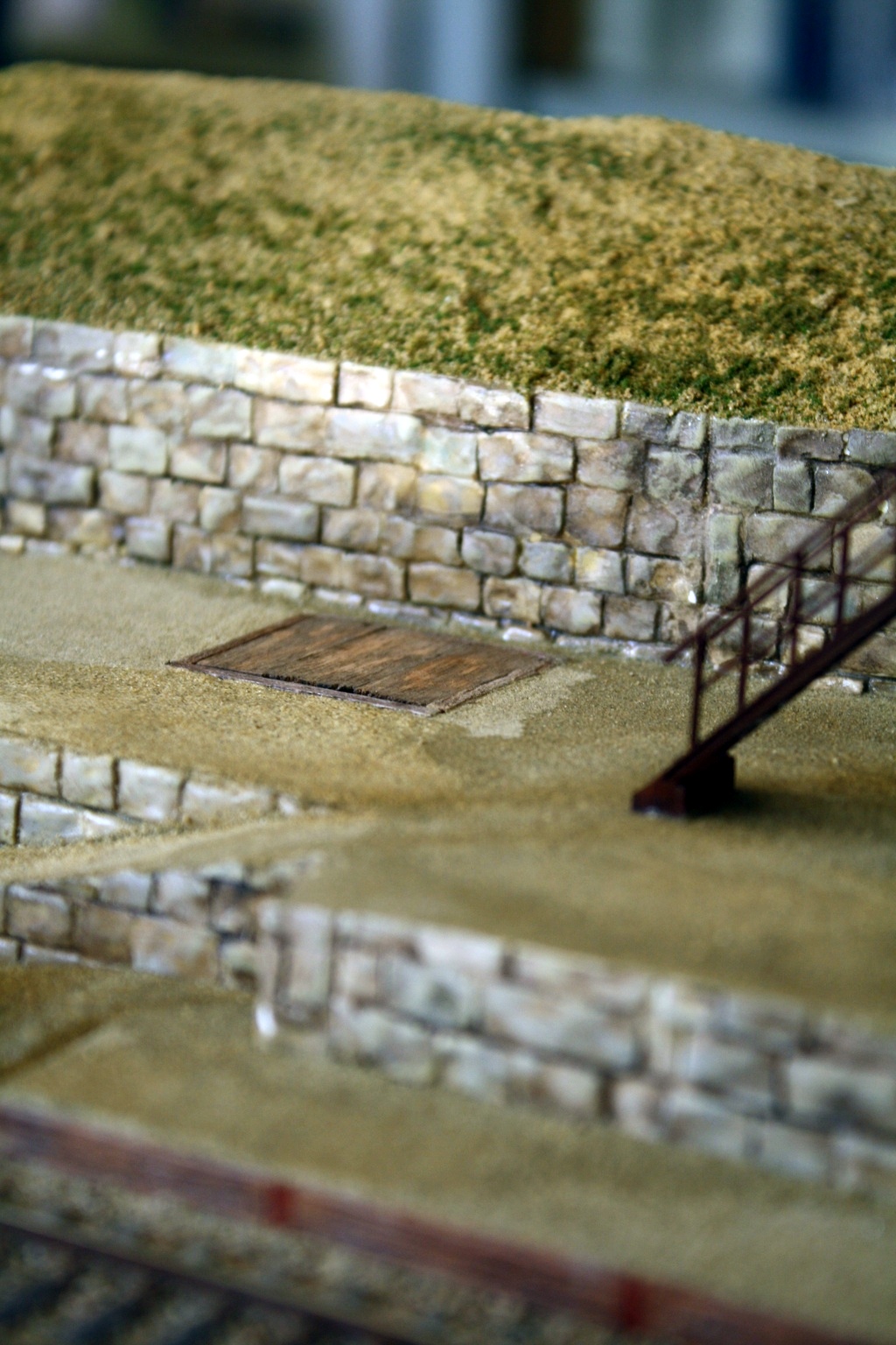

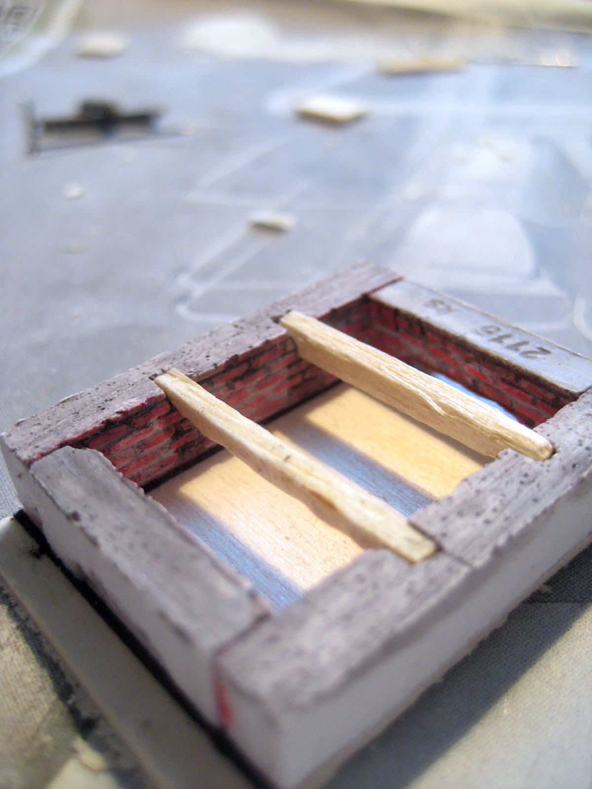

Intanto un'anteprima della fossa passacavi, esterna alla cabina di blocco, prima della colorazione dei travetti e dei panconi in legno di copertura...
mancano ancora le pulegge di deviazione e rinvio all'interno...

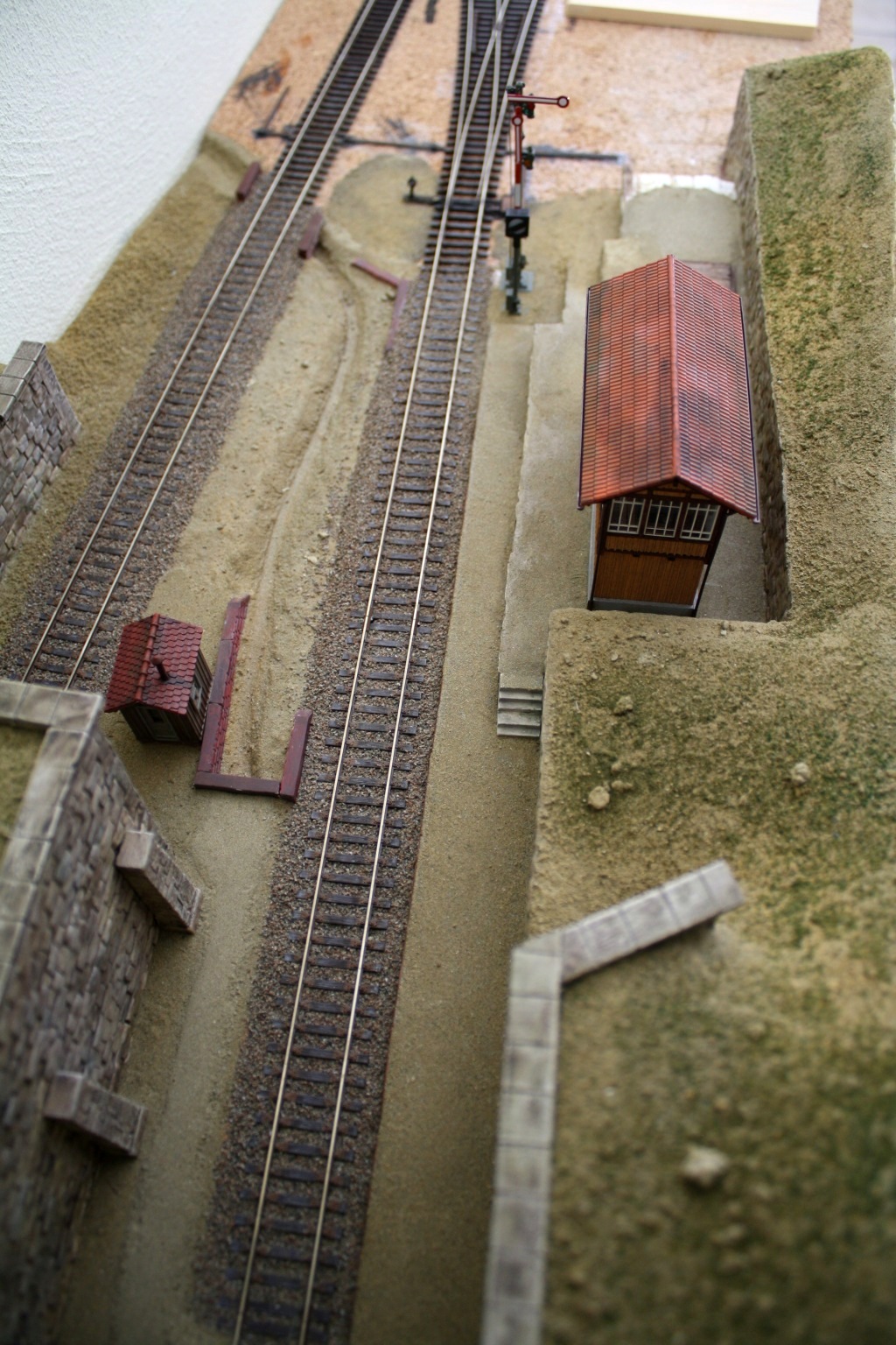

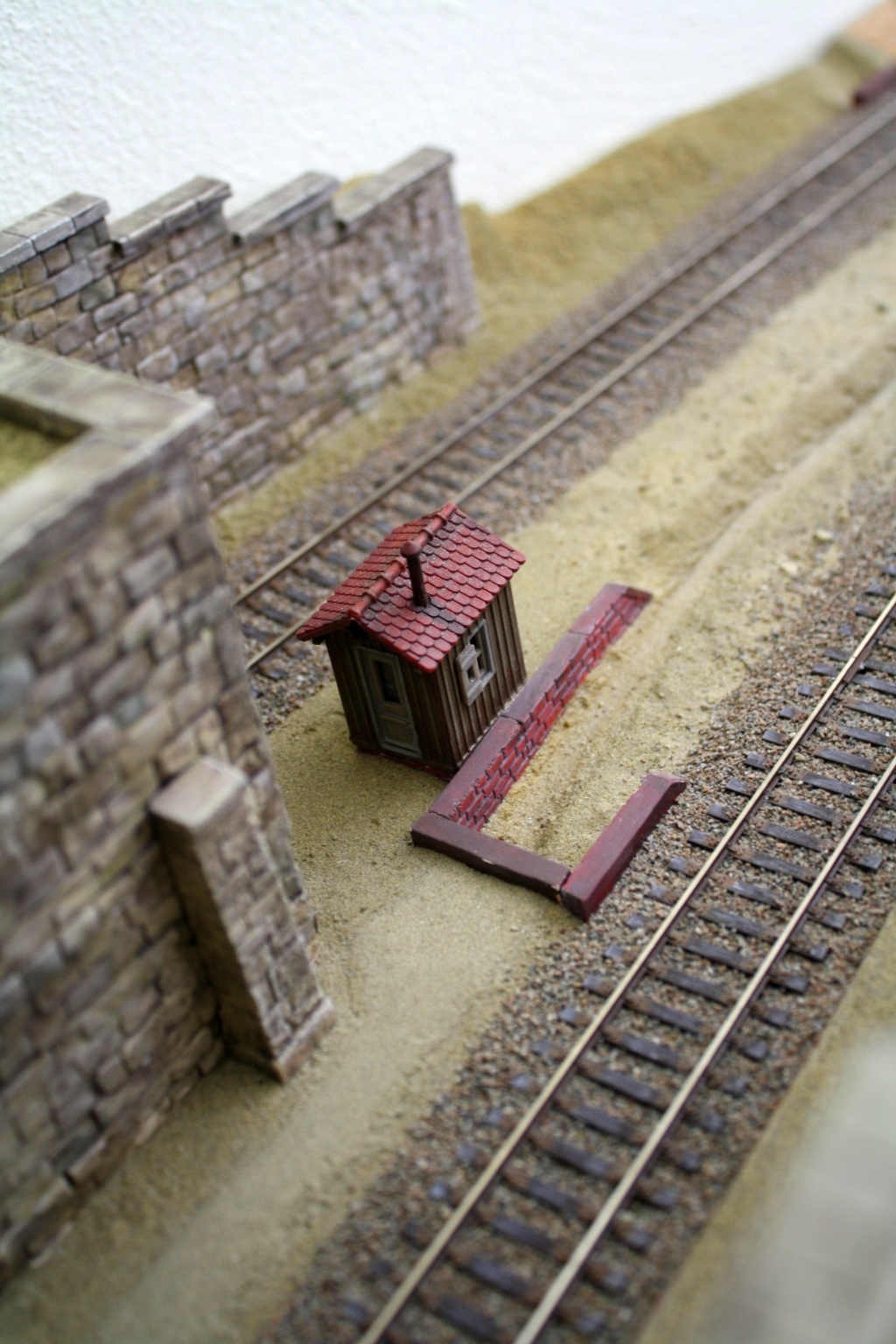

Ultimati i lavori di sostituzione dei cavi, si effettuano prove tecniche prima dell'entrata in servizio delle apparecchiature elettromeccaniche...

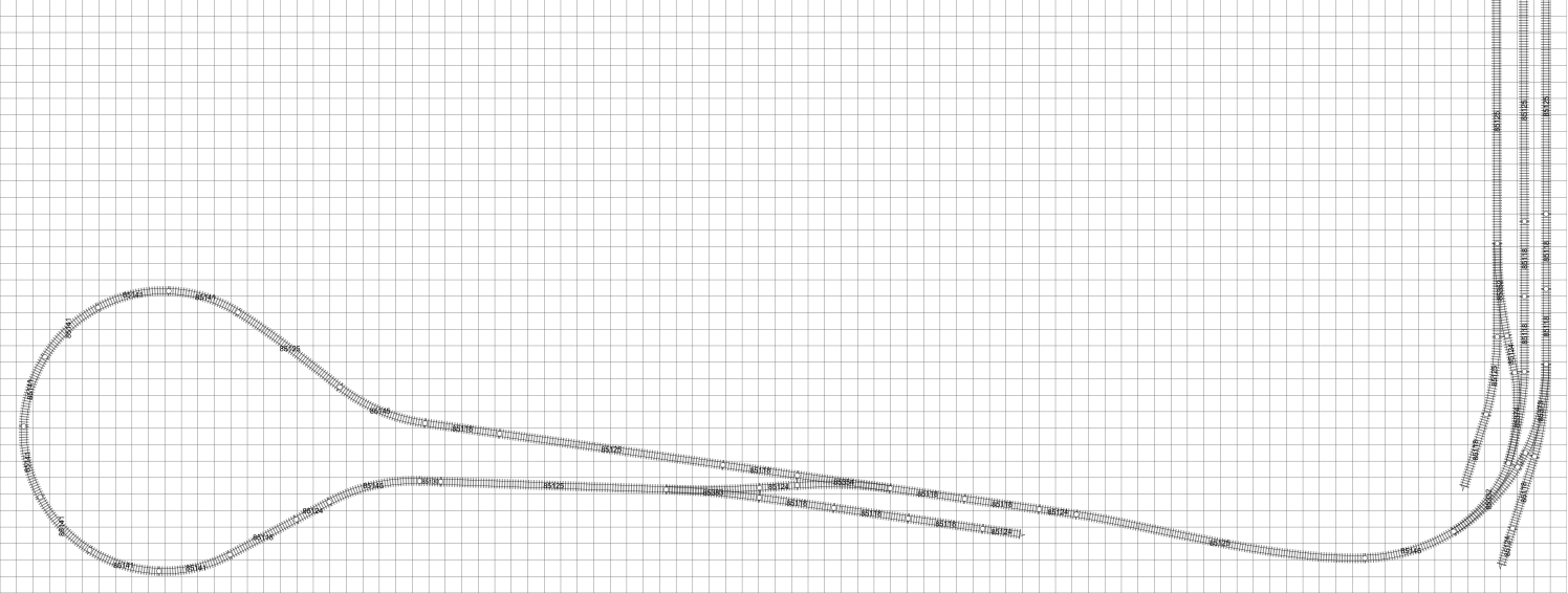

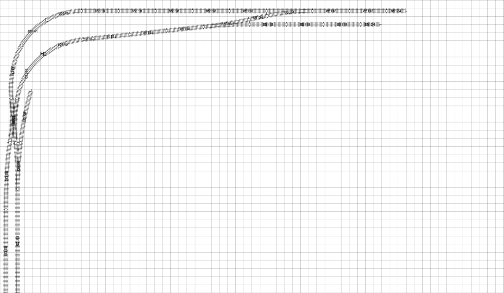

@Roby - Ciao Roberto! Ti posso dire che il modulo in costruzione è nato come passo successivo alla realizzazione del mio primo diorama risalente allo scorso anno. Doveva trattarsi di un secondo test finalizzato all'acquisizione del minimo di competenze necessarie alla realizzazione di un plastico funzionante e per tale motivo era stato pensato come modulo operativo fine a se stesso. In tal senso, quindi, non è dotato di alcun sistema per l'accoppiamento di altri moduli. E' però vero che, stante la buona riuscita della costruzione, stavo valutando la possibilità di non lasciarla fine a se stessa, ma renderla parte integrante di un piccolo modulare del quale, ti confesso, sto parallelamente studiandone il layout. Nella sua semplicità è comunque previsto un cappio di ritorno per la realizzazione del quale iniziai tempo fa ad informarmi, grazie anche all'aiuto degli amici del forum. In una versione delle tante bozze del plastico ho previsto di accoppiare il cappio direttamente al modulo, come puoi vedere in figura. Ma sono, per ora, non più di semplici "esercizi di stile" :cool: :cool: … e non è detto, purtroppo, che gli ingombri disponibili mi permettano di utilizzare il modulo in oggetto.. su questo argomento aprirò poi una specifica sezione…

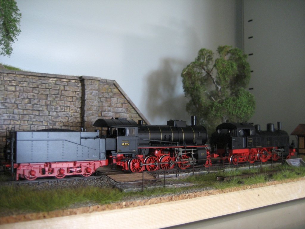

In merito al materiale rotabile posso dirti che è prevista la circolazione di macchine a tender separato tipo BR56 e 57 e loco tender tipo BR75 e 89 (Ex T8), carri merci a due assi (ad esempio tipo G10) e carrozze postali e passeggeri anch’esse a passo corto, a 2 o 3 assi (tipo C). A seguire uno scatto del diorama.

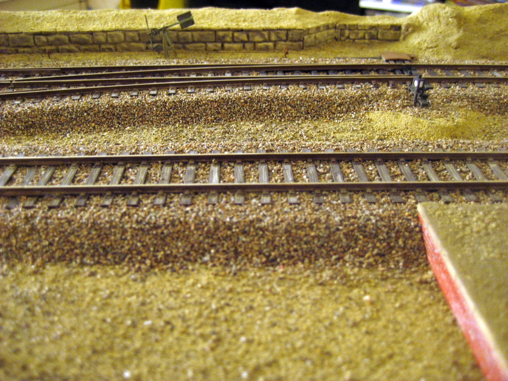

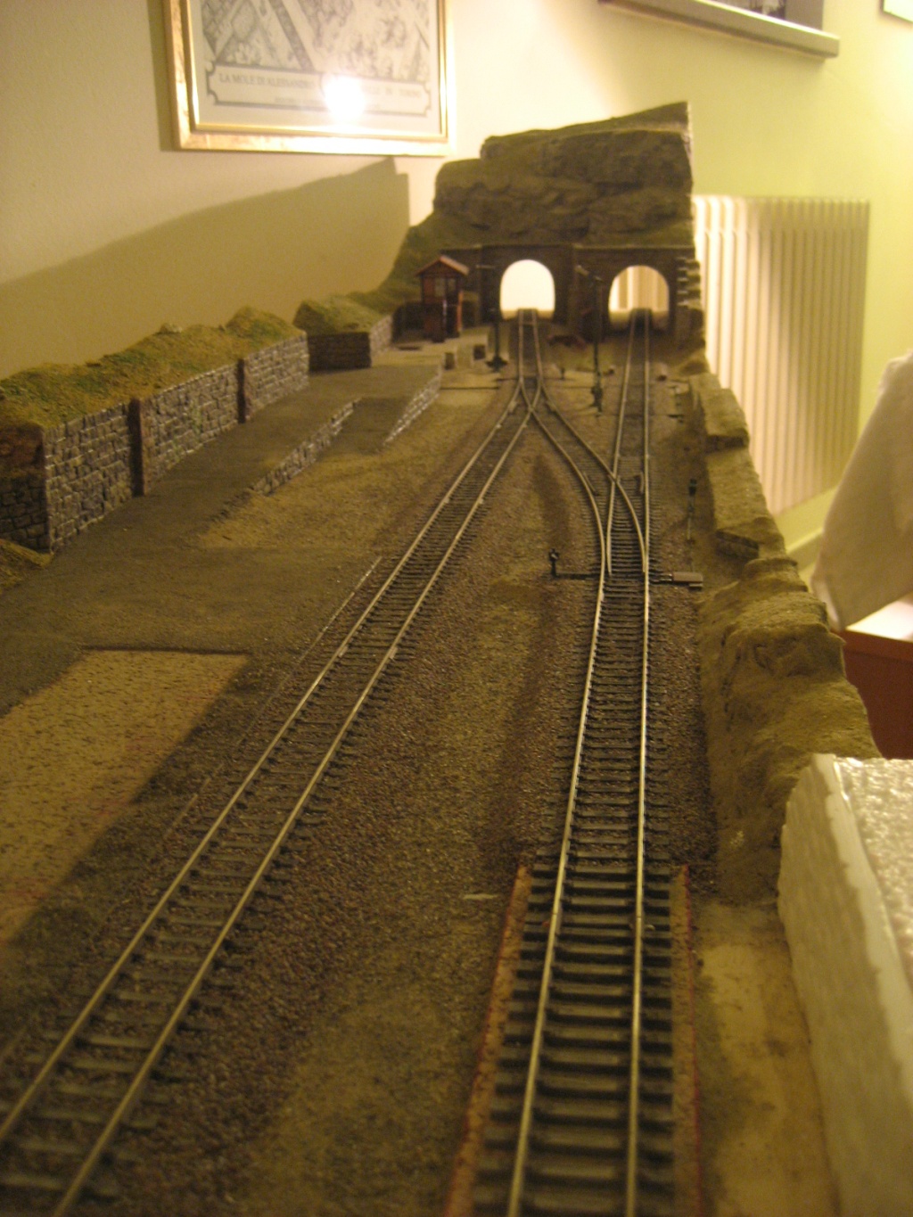

Prima di salutarvi, rapida inquadratura dopo la posa del terreno…

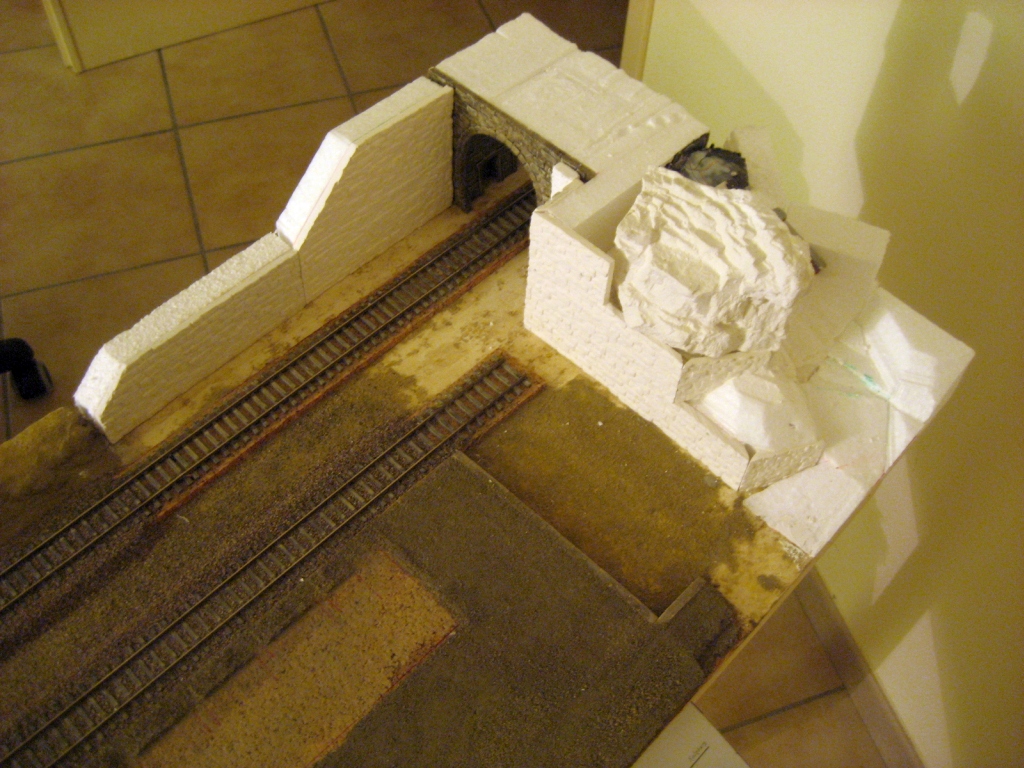

.. oops! per errore ho caricato due volte la stessa foto... ecco l'altra...

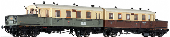

Forse mancano i pali del telegrafo che sono onnipresenti in epoca II/III.
Ottimo l'uso di carrozze corte su percorsi così corti sono l'ideale, anche l'uso dell' automotrice Wittfeld a batterie non sfigurerebbe.

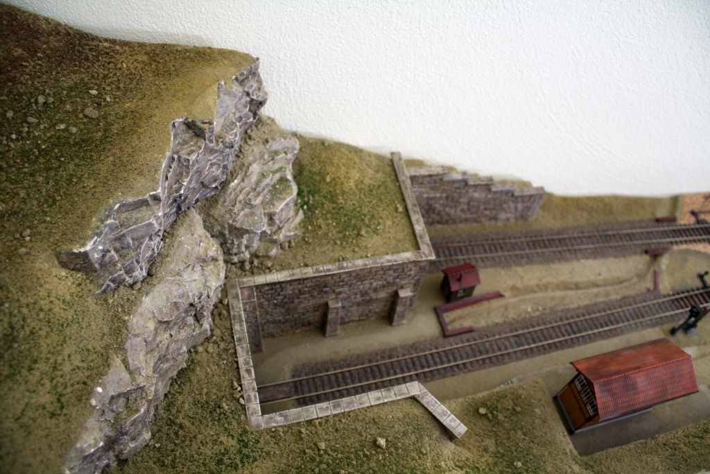

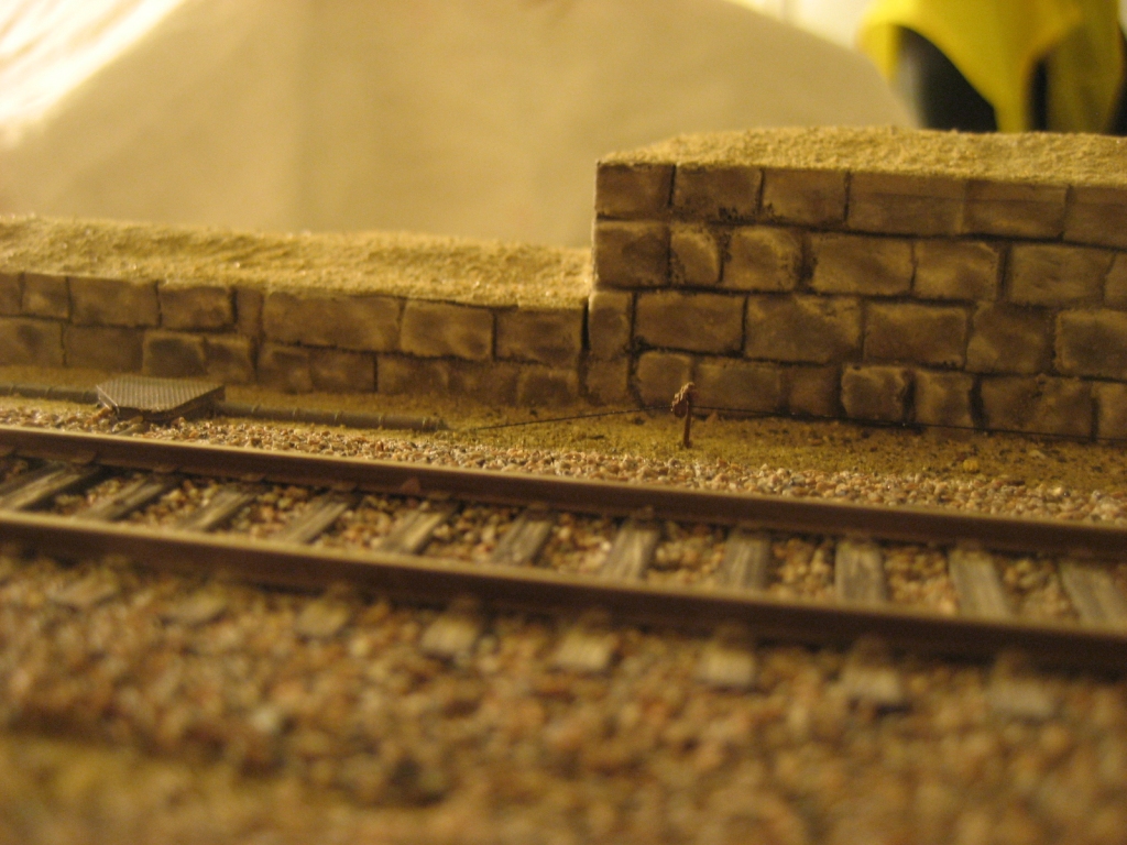

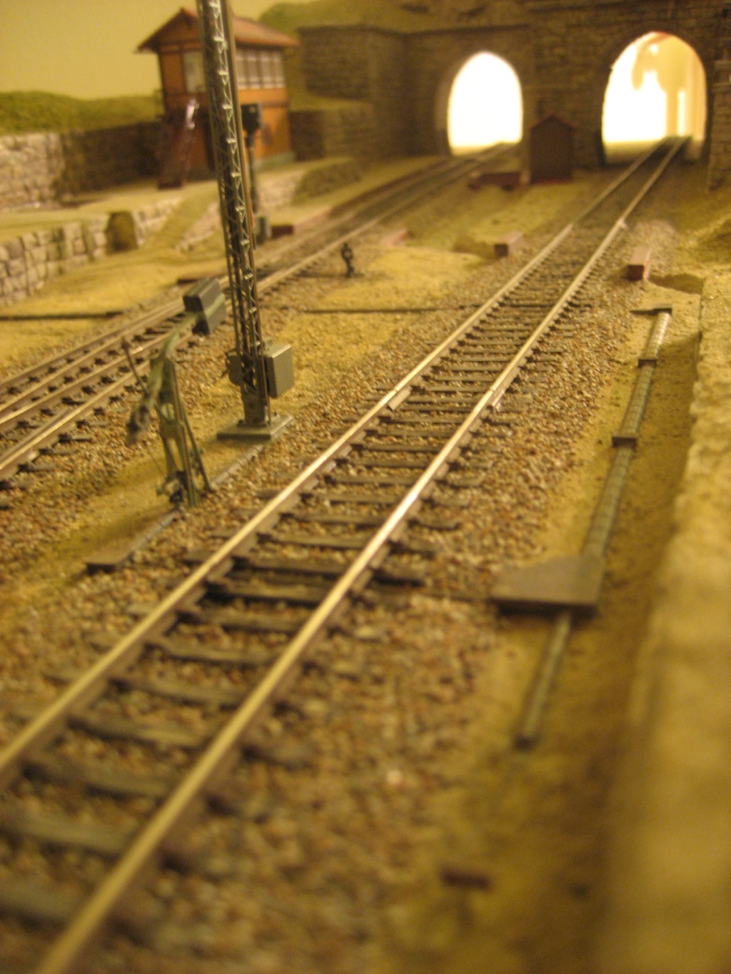

Carissimi, finalmente qualche qualche fine settimana di lavoro mi ha permesso di portare avanti i lavori.....
La "scena" inizia a prendere forma....
Saluti a tutti

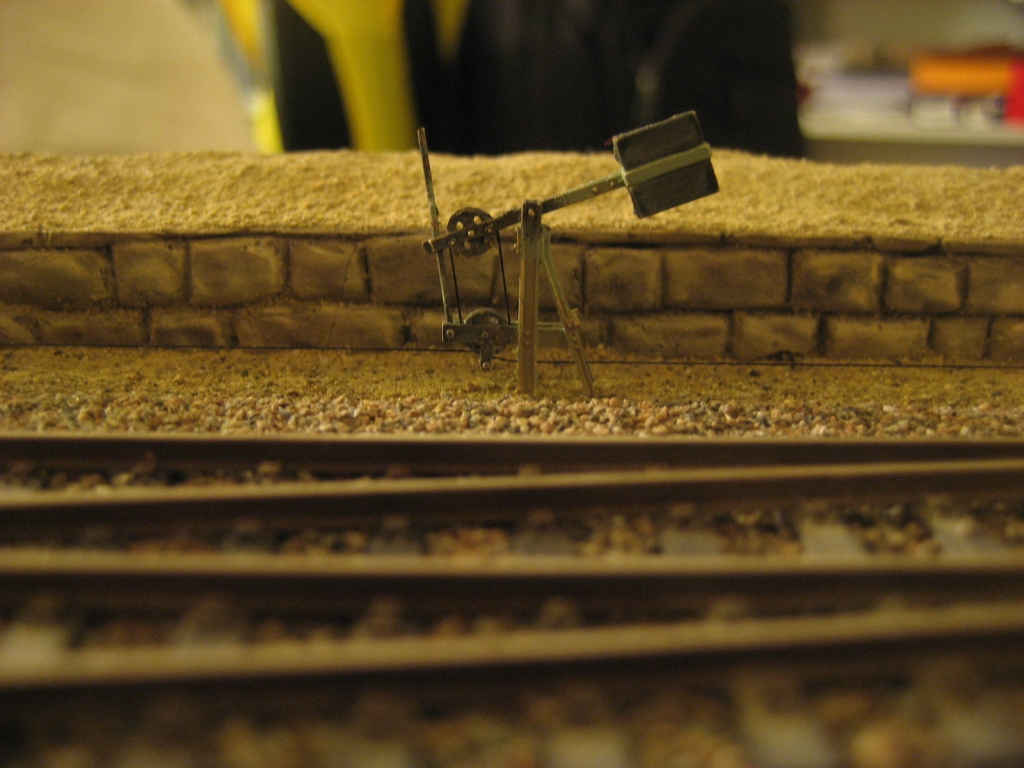

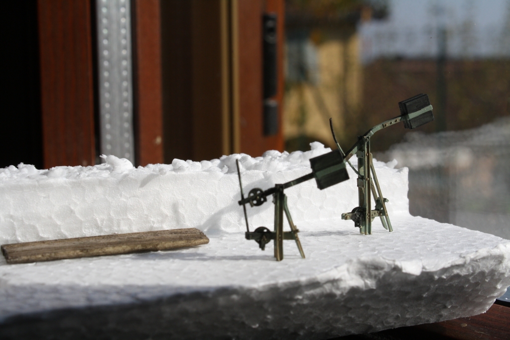

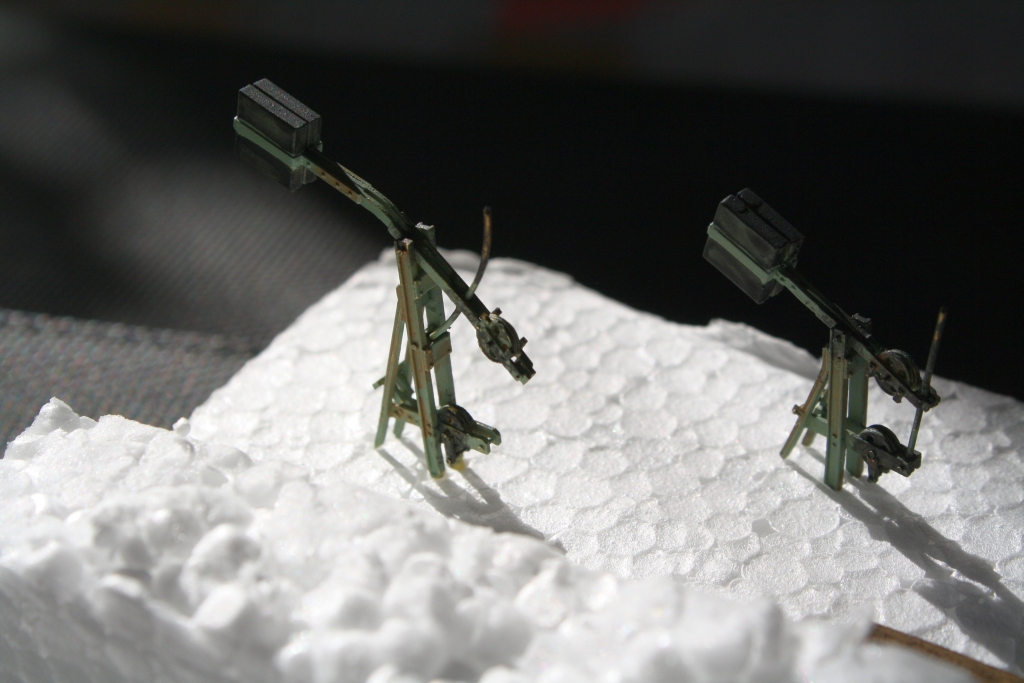

Intanto sono pronti anche i tensionatori che andranno installati a servizio di segnale e deviatoio sulla linea principale...

Bellissimi, i miei complimenti Alessandro :grin: Massimiliano :cool:
Messaggi: 14264
Re: Il modulo operativo "Kreuzberg-1"
#70 Messaggio da Egidio »
Davvero bellissimo...... :grin: Saluti. Egidio. :cool:
#71 Messaggio da Massimo Salvadori »
Ultrabellissimo !
#72 Messaggio da v200 »
Molto realistico con i dettagli :grin: :wink:

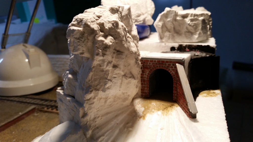

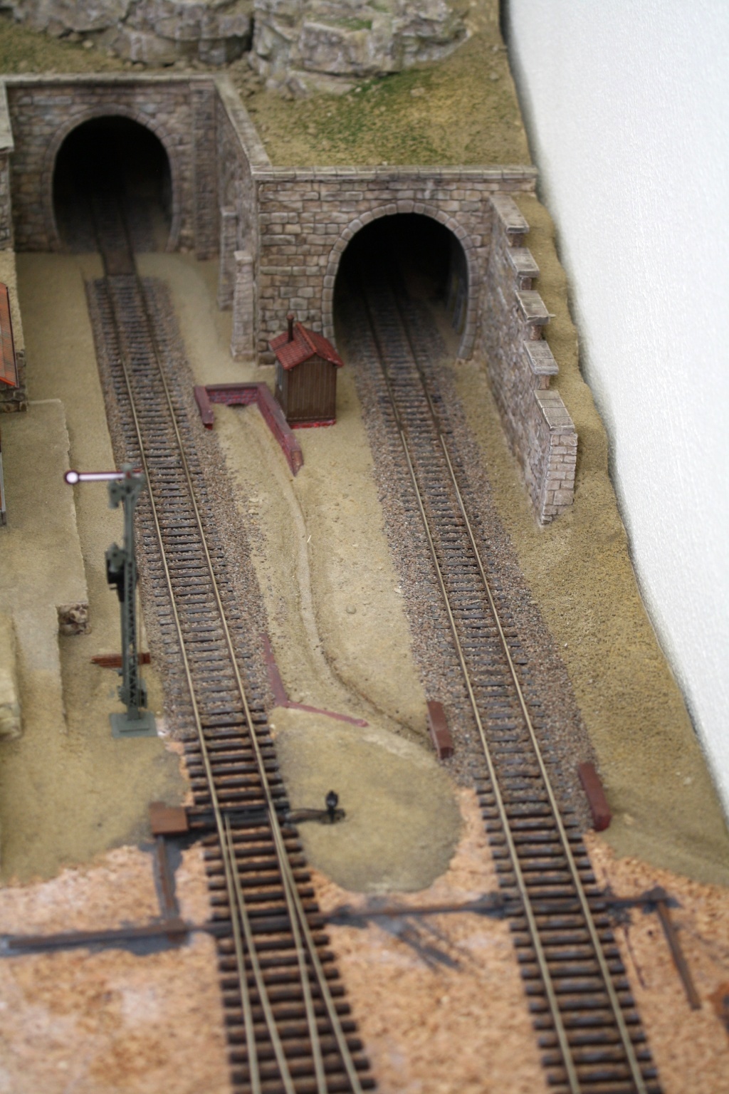

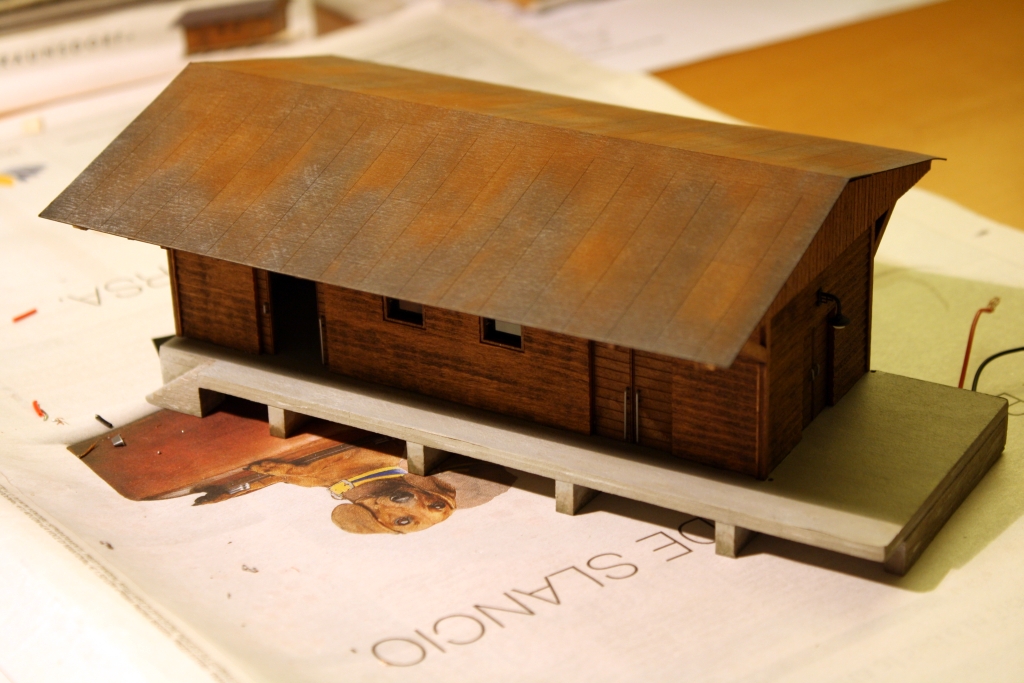

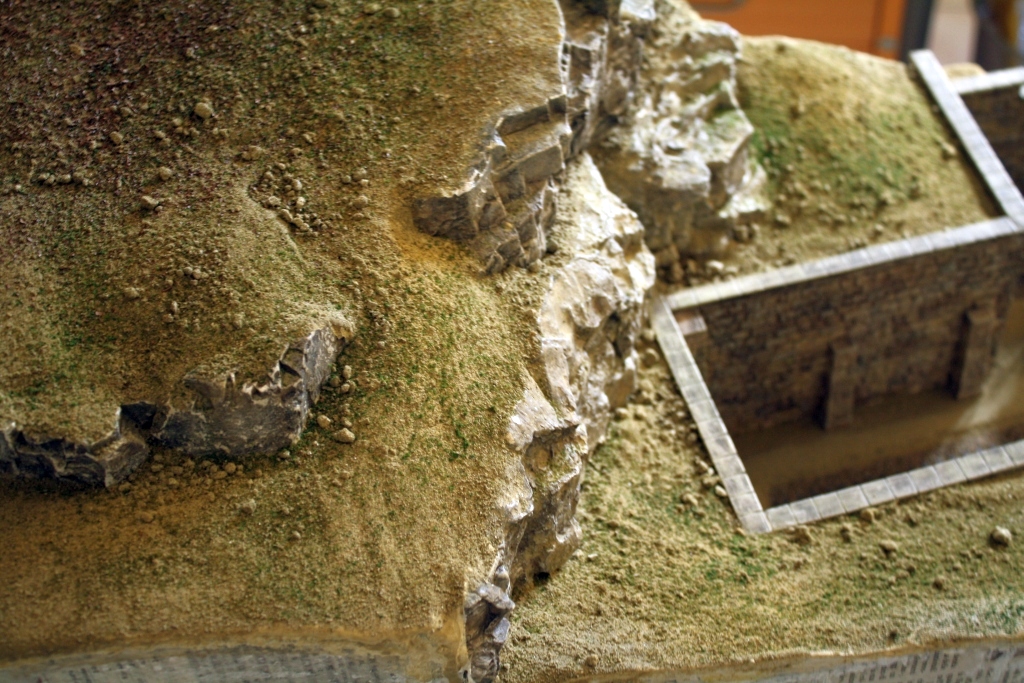

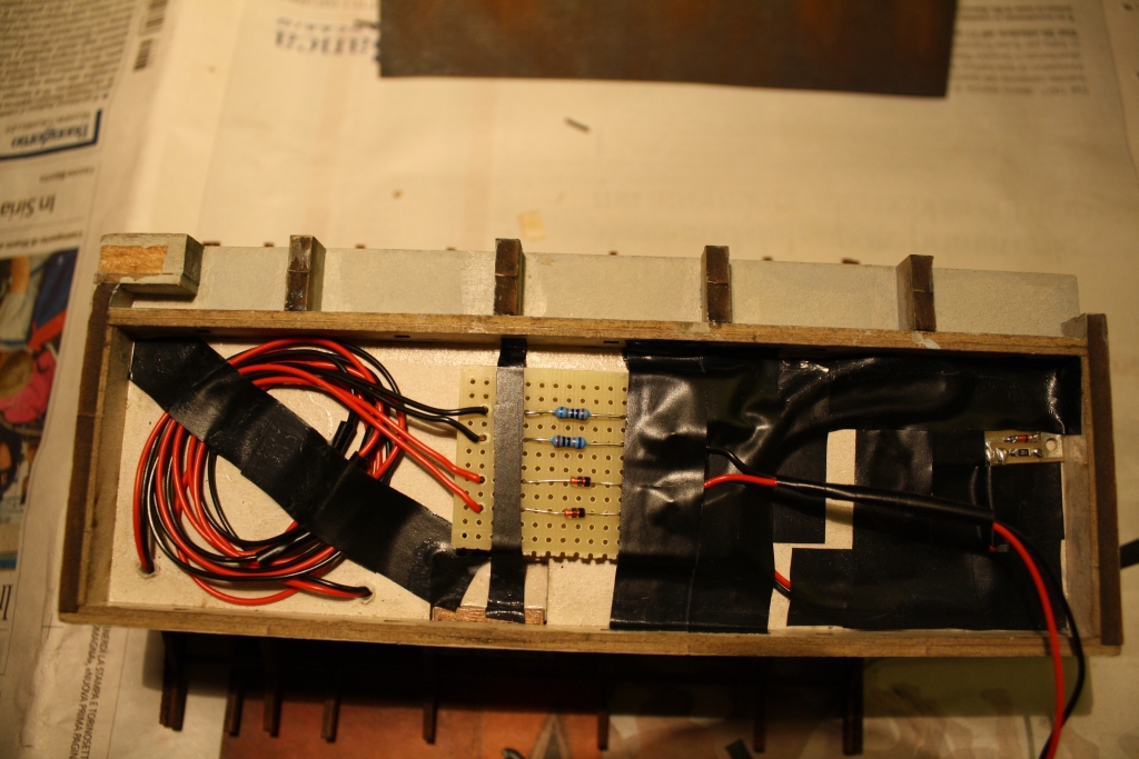

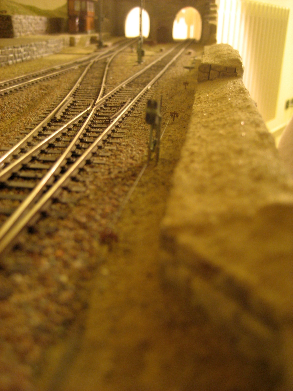

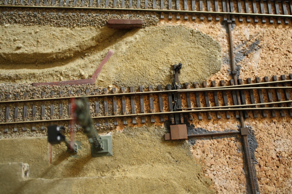

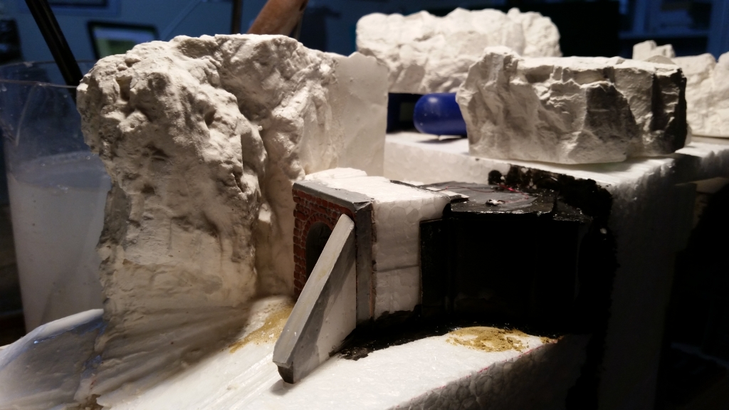

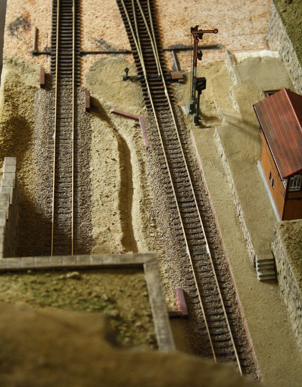

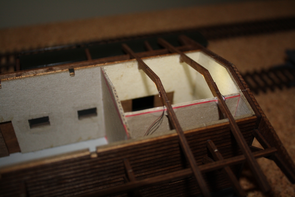

Con qualche frettoloso scatto vi aggiorno sullo stato avanzamento lavori.
Salvo la zona dello scalo, il corpo centrale del modulo presenta tutti gli elementi principali... compresi alcuni particolari come gli indicatori di stato dei deviatoi, le canalette passacavi ed i tensionatori....
Lo scalo merci è stato modificato per ricavare una stanza illuminata che andrò in seguito ad arredare...

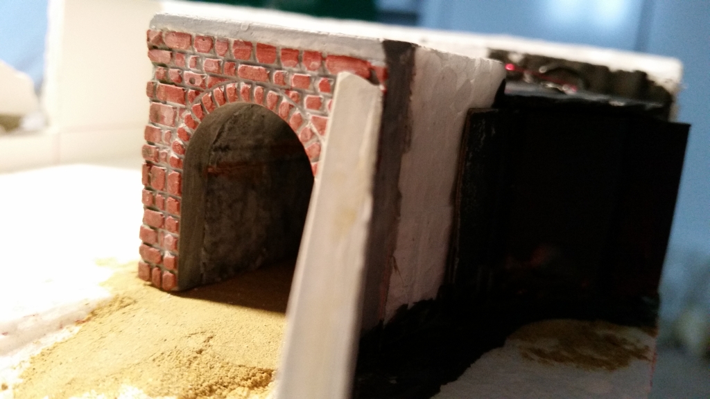

Infine la parte est del modulo inizia a prendere forma... con essa un curioso accesso ai vecchi tunnel minerari parzialmente nascosto dalle rocce...
Cioa a tutti!

Dalle foto le luci sembrano troppo fredde come fossero dei neon in genere per imitare le luci ad incandescenza si usano led da 3000K° che danno una luce gialla potresti provare a dare una vernice giallo trasparente ( Tamiya o Gunze MR. color ). vista l'epoca tra lampadine e lumi a petrolio le luci erano molto tenui e giallastre, prova a inserire una resistenza per abbassare l'intensità così da foto e decisamente eccessiva.
Per il resto ottimo lavoro.
