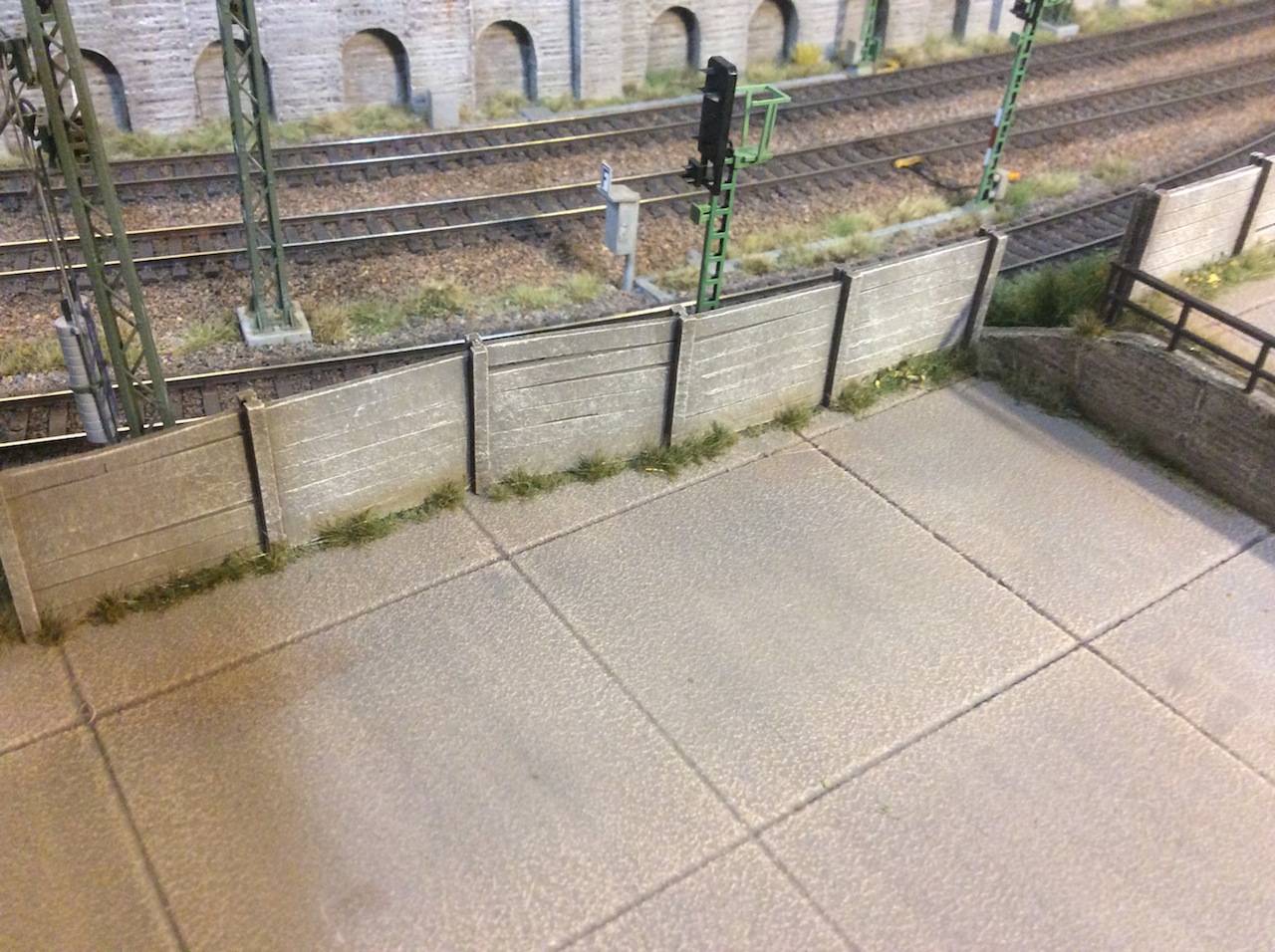

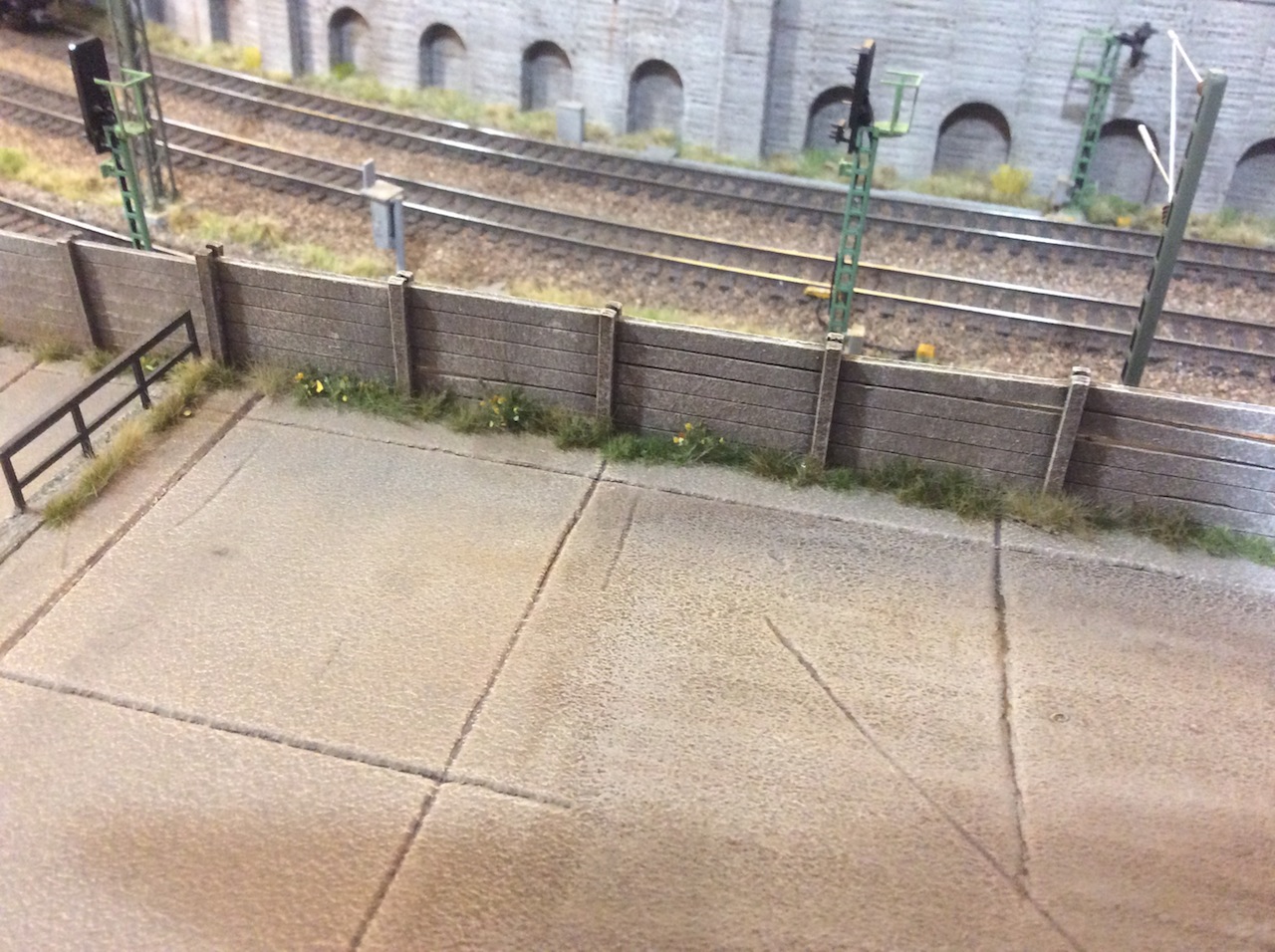

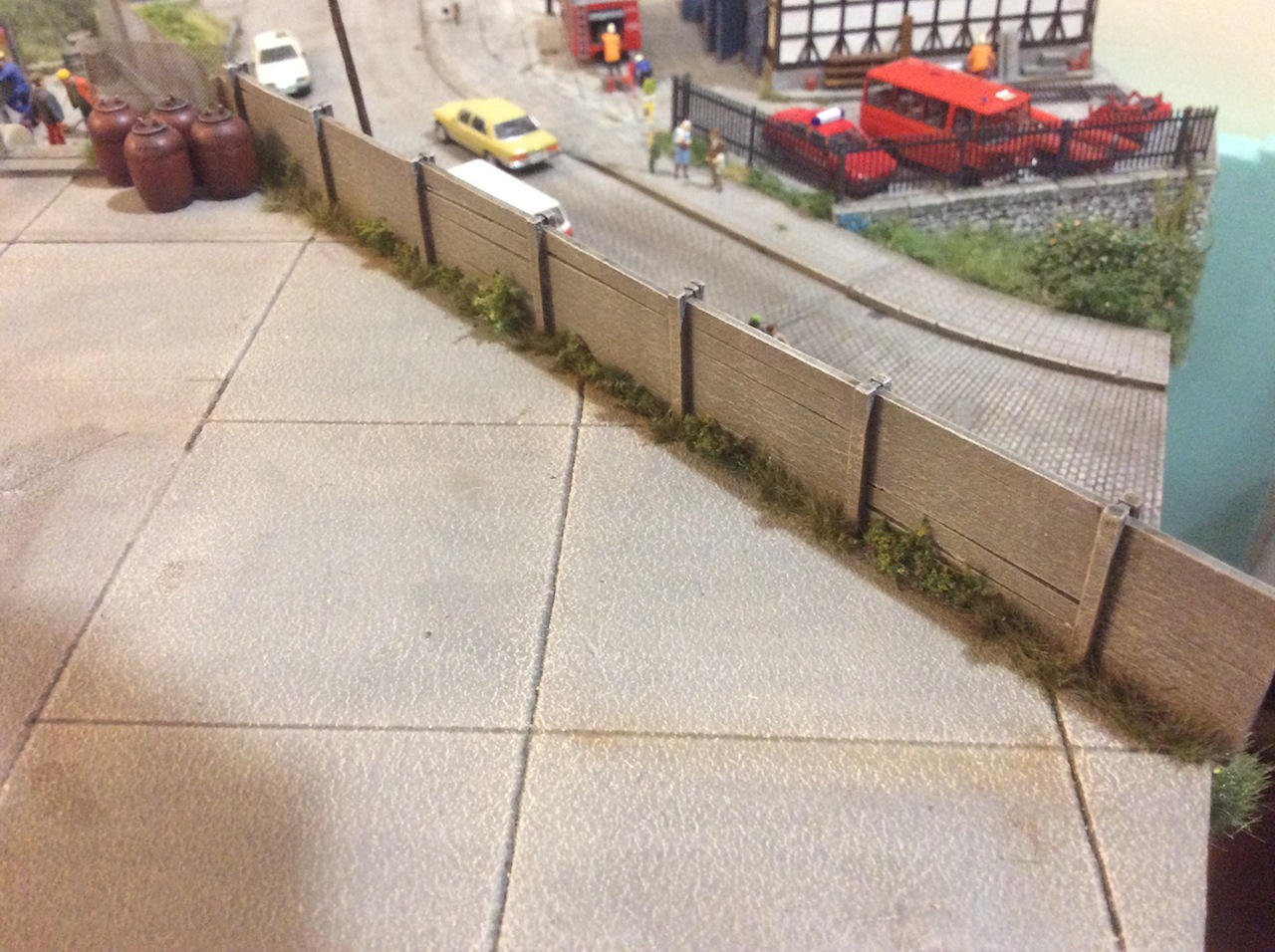

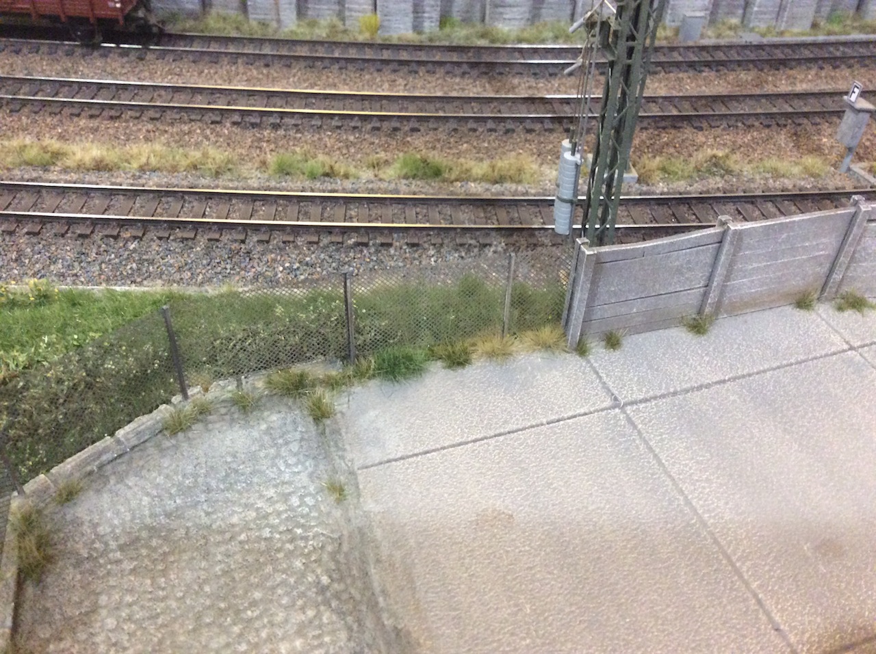

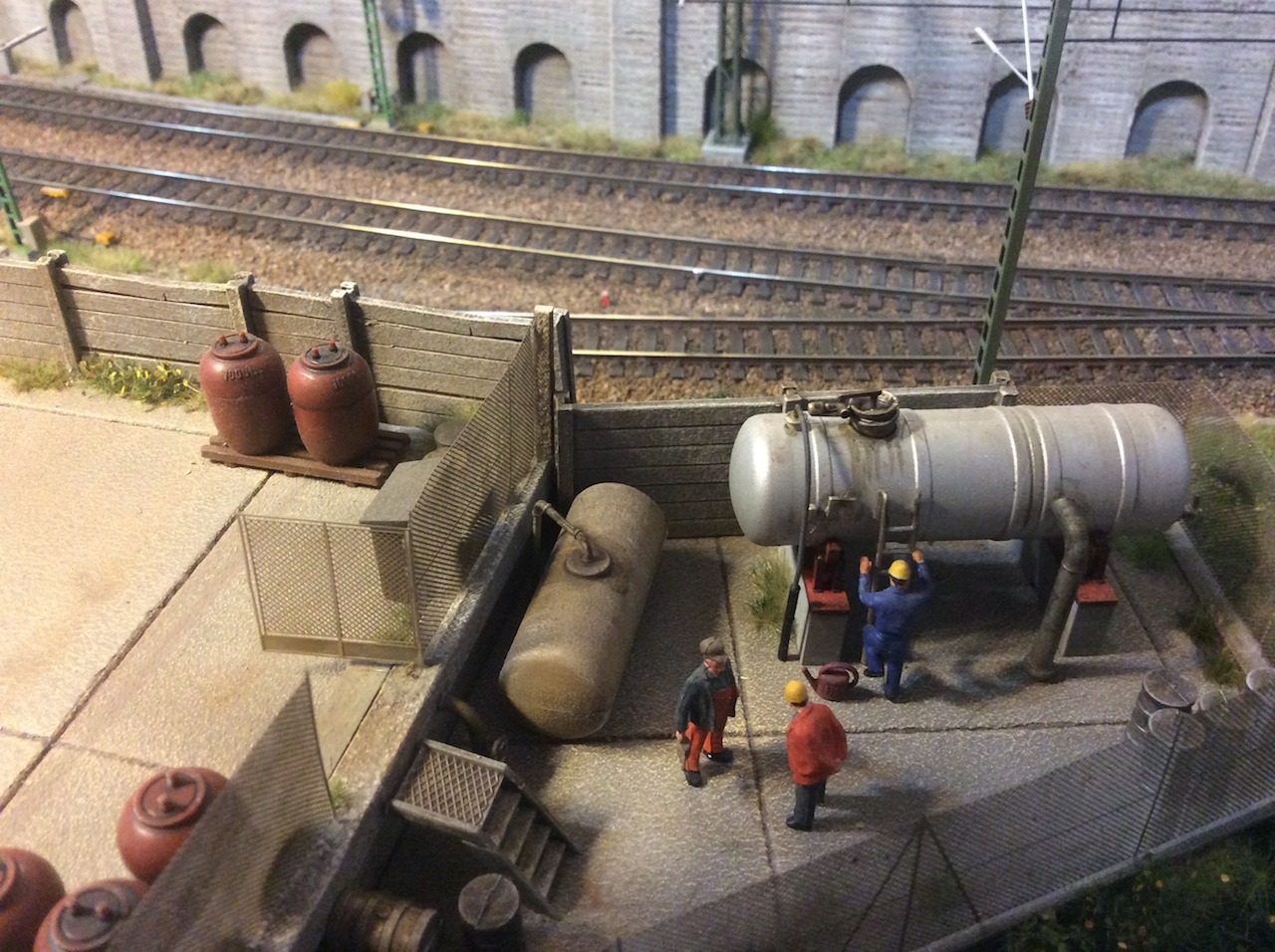

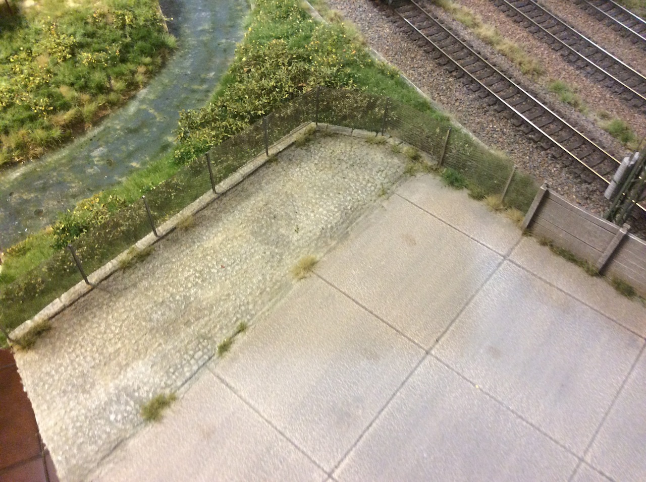

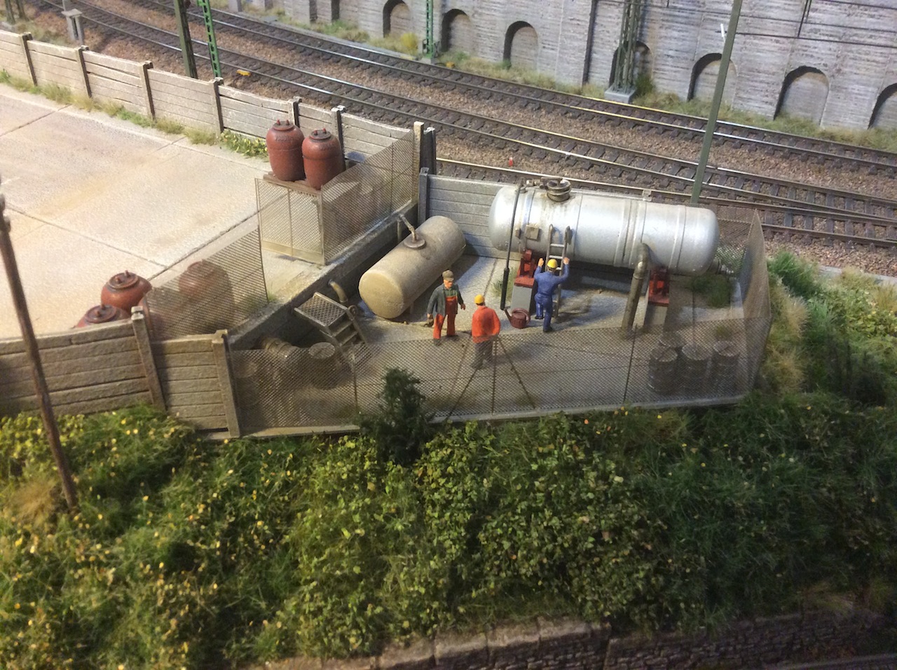

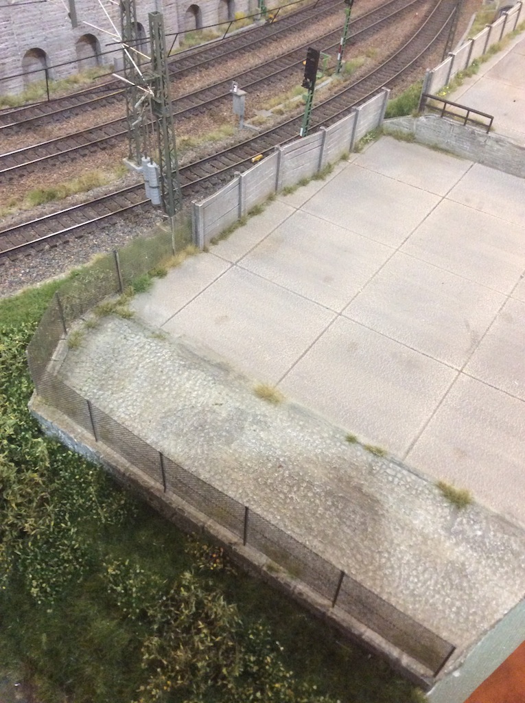

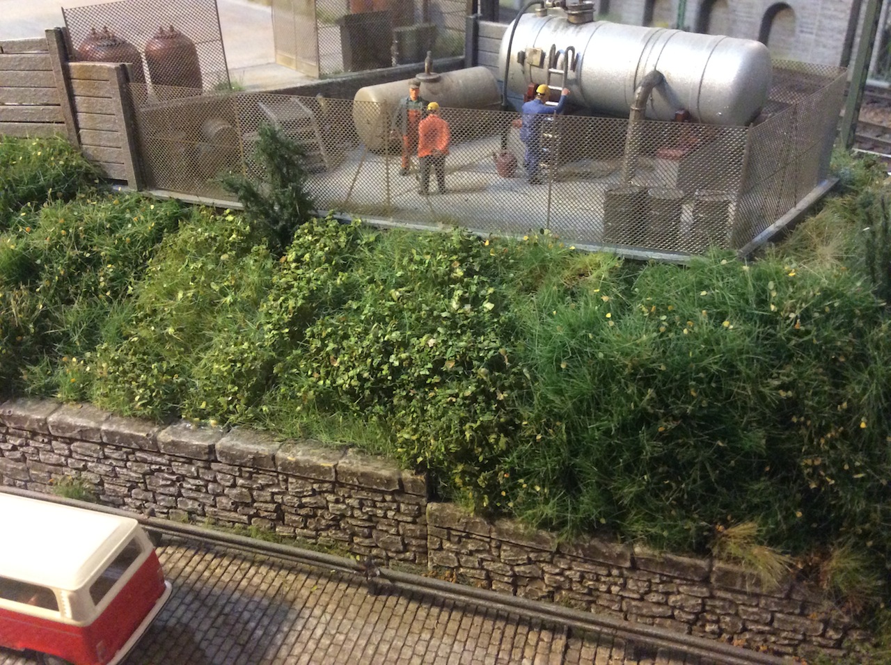

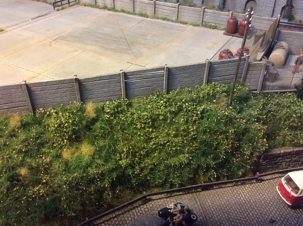

Salve ragazzi,
inserisco alcune immagini del piazzale (su due livelli diversi) dove andranno i due edifici adibiti a deposito merci. Rispetto ad alcune immagini pubblicate nelle pagine precedenti, ho sostituito la vecchia recinzione, in parte con rete metallica dall’aspetto più realistico, e in parte con degli elementi che rappresentano una palizzata in blocchi di cemento.
Le foto del lavoro finito in tutte le sue parti nel prossimo aggiornamento.

Bel lavoro Andrea, quella recensione ha un'aspetto molto realistico :grin:
È un prodotto commerciale o lo hai realizzato in proprio[?] in tal caso che materiali hai utilizzato[?]

#356 Messaggio da Tomcat13 »
Ciao Massy,
sono due prodotti della Model-Scene. La recinzione in cemento è cartoncino laser-cut, ma per renderlo realistico sono stati necessari diversi passaggi di modifica e colorazione/invecchiamento.

ogni volta che posti nuove foto dei lavori rimango colpito dalla varietà dei piani di osservazione che rendono il tutto molto vivace e veritiero ( oltre che essere ben invecchiato e montato)

Stupenda realizzazione. Stesso parere anche per la recinzione. Saluti. Egidio. :cool:

#361 Messaggio da SteaMarco »
Ciao Andrea,
è tutto molto bello e curato però non capisco perchè il piazzale ha l'effetto piastrelloni? E' voluto oppure è ancora da fare? Scusami ma io sono in fase di studio e vorrei solo capire. :smile:

#362 Messaggio da v200 »
Quando viene fatta la gettata di cemento si fa a sezioni per dare tempo di asciugare sopra al graticcio di tondini, una gettata unica si fa solo quando si ha il camion con pompe di distribuzione e sonde vibranti per distribuire la colata omogeneamente senza vuoti e spessore uniforme.
In base all'epoca le gettate si facevano con la betoniera per caduta e spargimento manuale tramite pale e assi, pertanto si potevano fare sezioni di media ampiezza le giunture tra i vari riquadri venivano riempiti con catrame liquido per evitare infiltrazioni.
Questa tecnica veniva molto utilizzata in Germania per la costruzioni di piazzali industriali, piste aeroportuali sempre in Germania nel 1930 venne costruita la prima autostrada tedesca( non europea la prima autostrada europea fu Italiana che collegava Milano_Varese detta dei Laghi nel 1923 progettata dall'Ing. P.Puricelli) quella dell' AVUS vicino a Berlino con il doppio scopo sia come via di collegamento che pista di prova per autoveicoli.
Doveva collegare Amburgo- Francoforte con diramazioni per Berlino e Basilea me gli eventi dell II WW ne bloccarono la costruzione.

#363 Messaggio da SteaMarco »
Grazie Roby,
in effetti dalle foto che hai postato le linee di taglio sono molto sottili... Poi non sò cosa si vuole rappresentare, sono più esperto di 1:1. :wink:

#365 Messaggio da Tomcat13 »
@SteaMarco
Ho adoperato quel tipo di pavimento perché originariamente il piazzale doveva ospitare un edificio industriale. Poi, con il tempo le idee cambiano, e al posto di una fabbrica inserirò una coppia di edifici adibiti a magazzino merci. Siccome la maggior parte dei piazzali verrà coperto dai magazzini e da una serie di accessori esterni, alla fine della pavimentazione industriale ne rimarrà visibile ben poca.

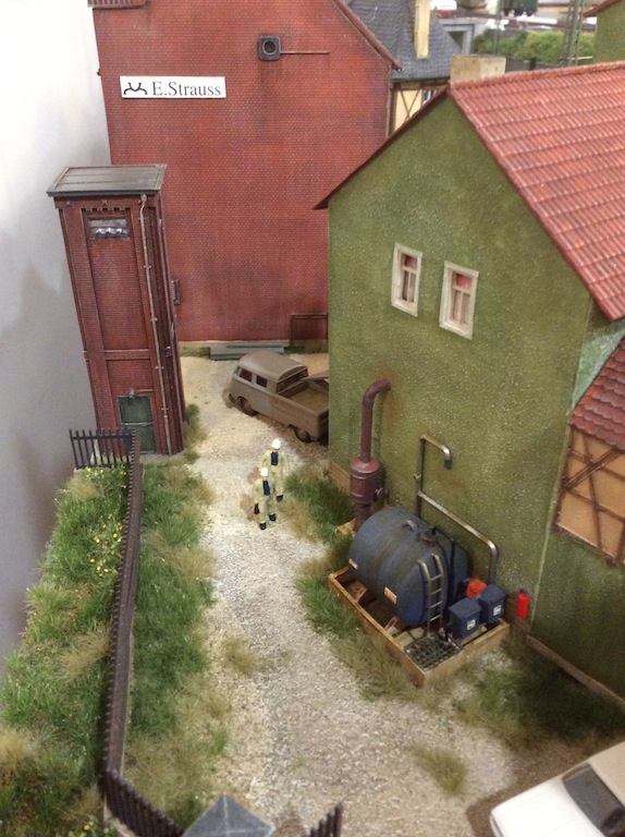

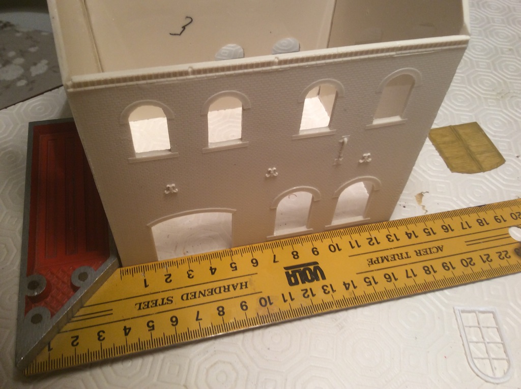

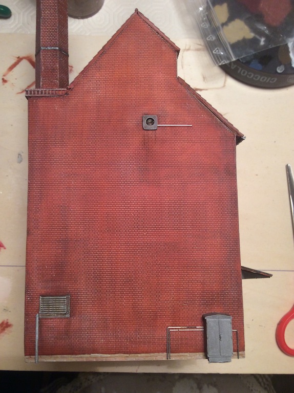

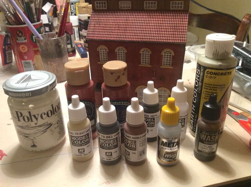

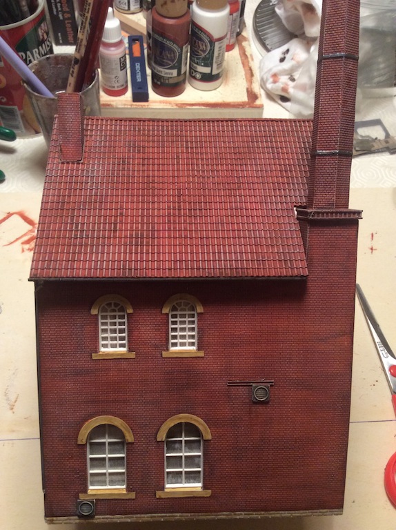

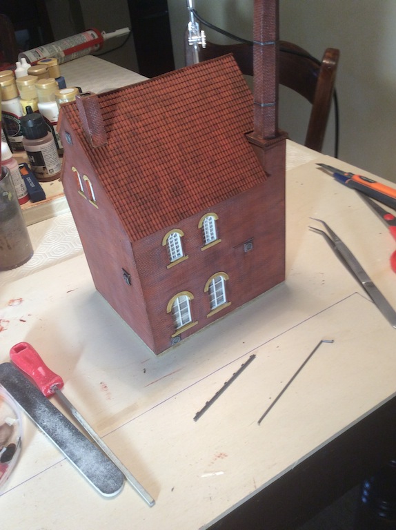

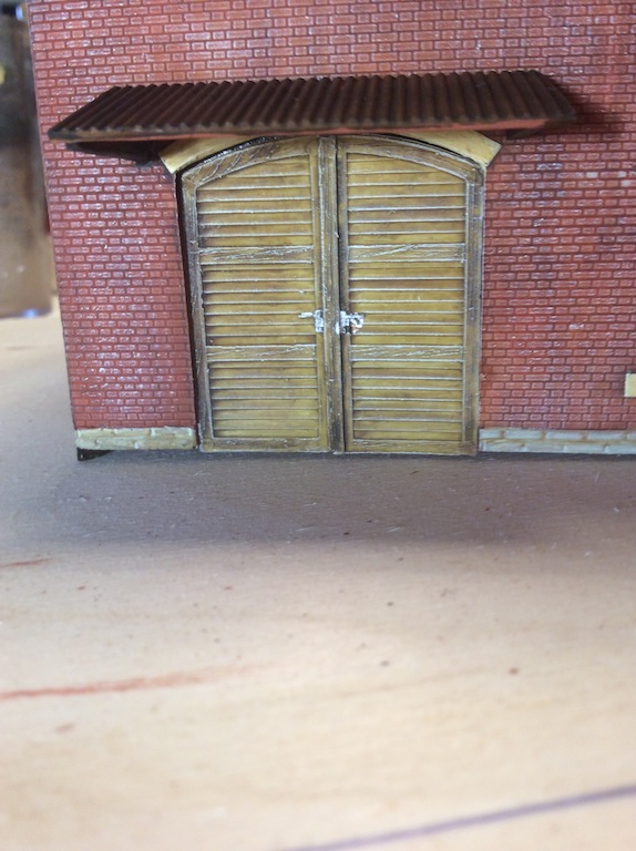

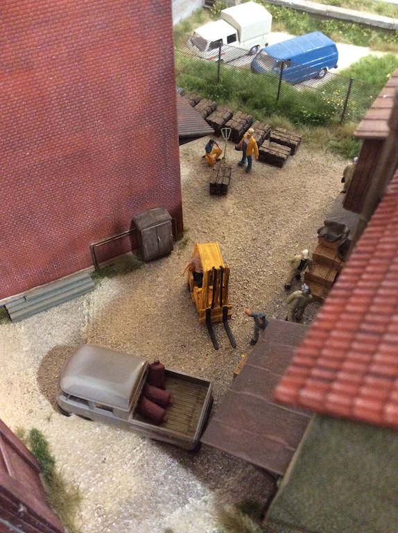

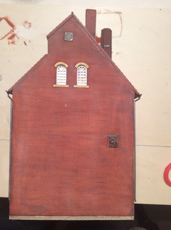

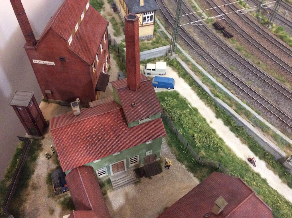

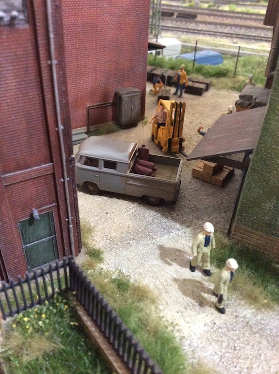

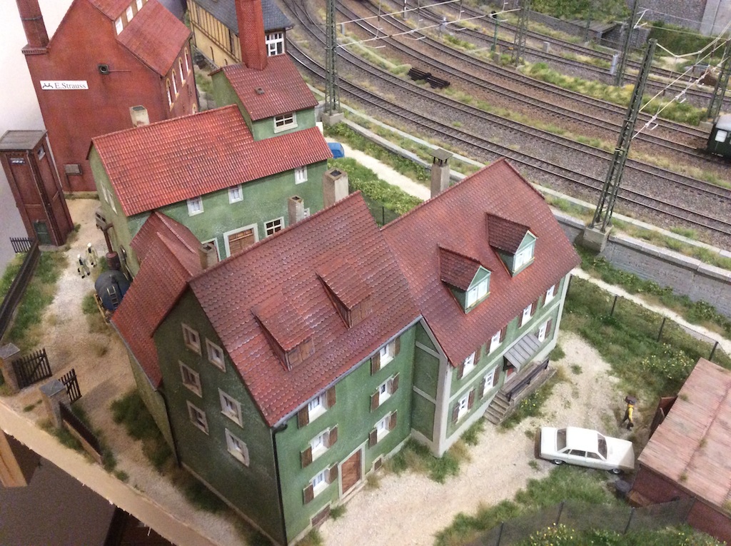

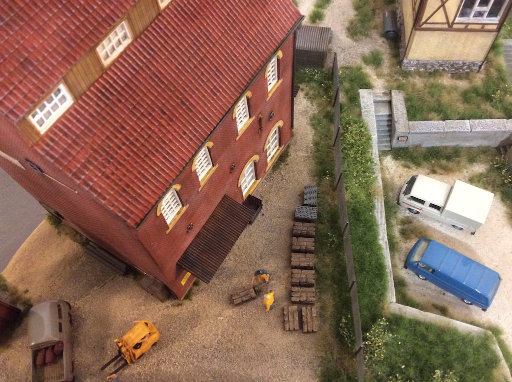

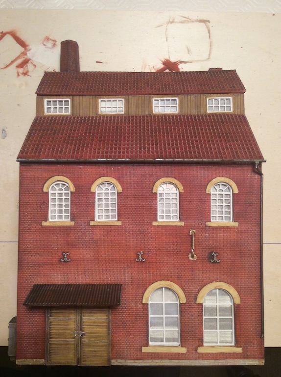

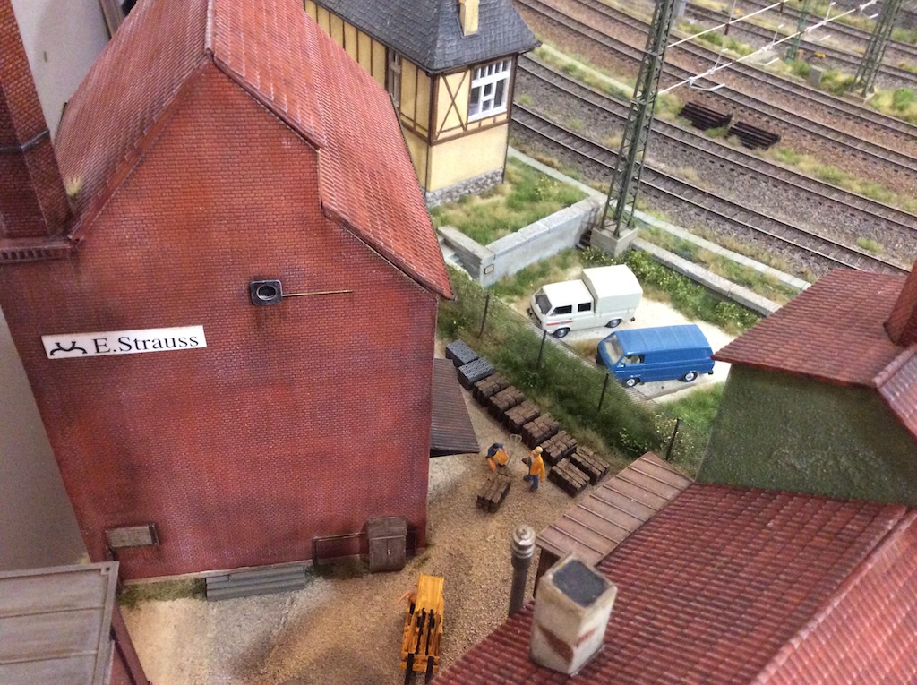

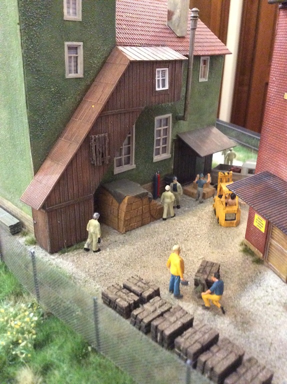

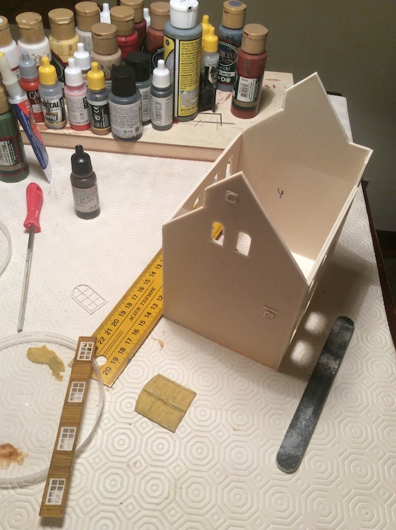

Ciao a tutti,
Un altro piccolo tassello di scenografia è terminato. Inserisco alcune immagini che documentano il completamento della piccola zona artigianale/industriale sul lato sx del plastico.
La prima serie di foto riguarda il montaggio/colorazione e invecchiamento dell’edificio mancante (kit in resina).
La seconda serie è invece relativa al collocamento dello stesso e dei vari piccoli accessori di contorno alla scena.
Un grosso saluto

#367 Messaggio da Tomcat13 »
Le foto mancanti…..
121,89 KB
151,07 KB
152,17 KB
132,28 KB
132,99 KB
174,67 KB
242,16 KB

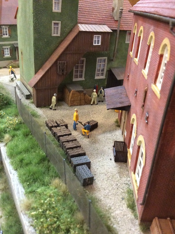

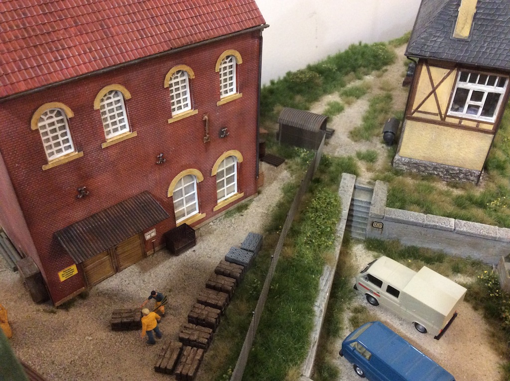

Serie di foto della scenografia definitiva

#368 Messaggio da Massimo Salvadori »
Bellissimi gli edifici!

#370 Messaggio da AleGio »
Bellissimi gli ancoraggi in ferro battuto delle catene!! Altra "grande" finezza!!!

#371 Messaggio da MrMassy86 »
Ottimi aggiornamenti Andrea, l'edificio è molto bello e sapientemente colorato e sporcato, molto realistica anche la scenetta di contorno :grin: Massimiliano :cool:

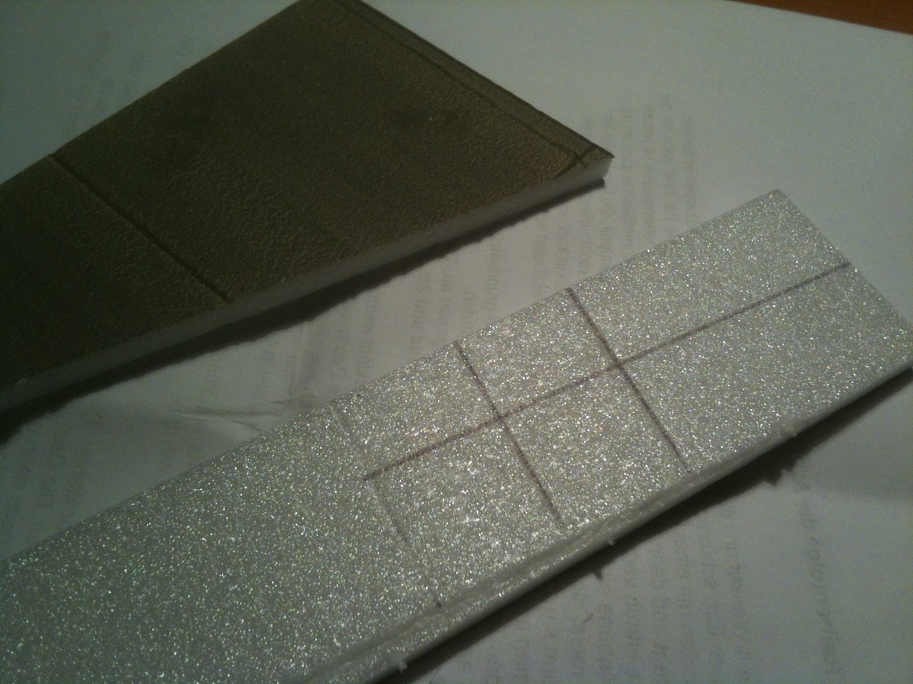

torno un attimo alla pavimentazione..
l'hai fatta con gli stessi calchi in silicone utilizzati per i muri ?
il kit in resina di cui parli invece, di che marca è ?

Vi ringrazio per i commenti :grin:
@centu - no Alessio, la pavimentazione tipo industriale non è altro che un foglio da 0,5 di polistirolo estruso acquistato in un magazzino brico. La superficie è stata levigata con carta abrasiva extra fine, e le fughe sono state incise con una matita. Il tutto colorato con vernici acriliche (ti allego una foto).
L'edificio è un kit in resina trovato in rete. Appena recupero il nome del fornitore te lo faccio sapere.
