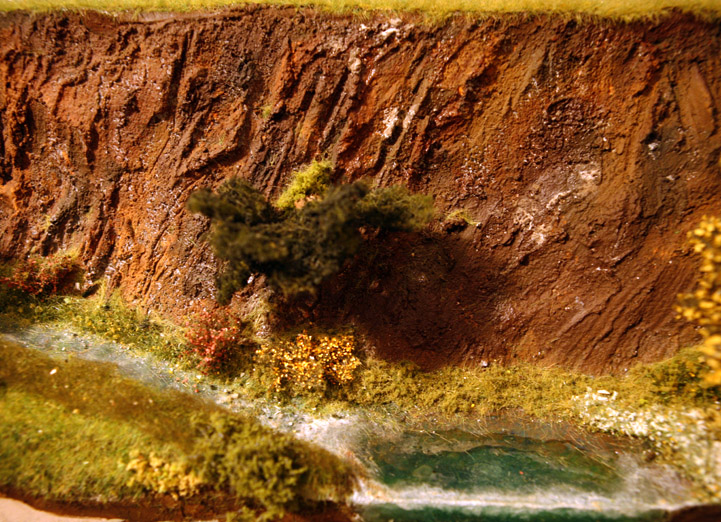

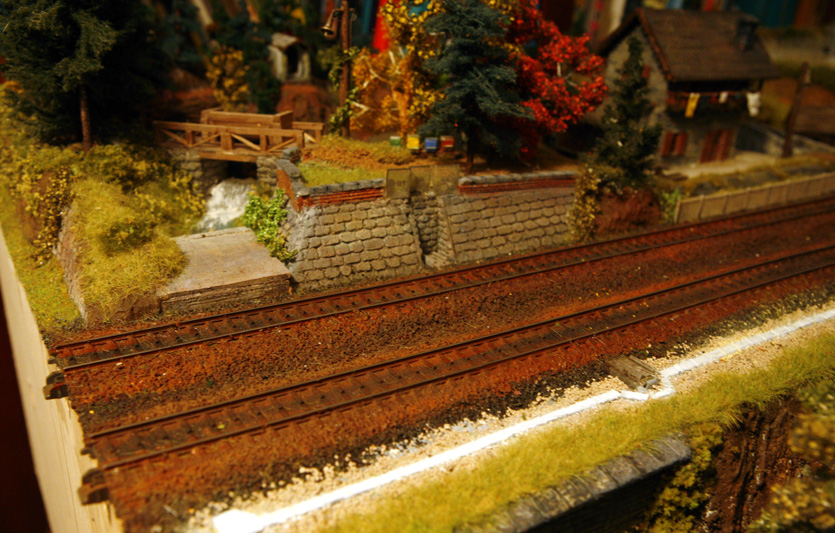

...massicciata finita e pronta per ricevere in modo definitivo pali e catenaria e qualche altra piccola rifinitura:
256,82 KB

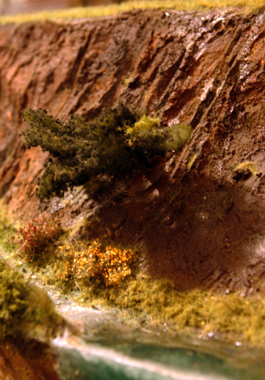

...sul laghetto inferiore ho piantanto un ginepro a sbalzo:
232,36 KB
216,65 KB

Ottimo lavoro Carlo. Così trattato si che anche il binario con massicciata fa la sua figura, ormai non si nota più la massicciata originale.
Messaggi: 23766
Re: Storia di un modulo (Madonna dell'Acqua)
#255 Messaggio da Andrea »
Molto bello sia il ginepro che il modo con il quale hai invecchiato binari e massicciata.

Ottimo lavoro come al solito.
Ma come hai fatto il ginepro? E' veramente unico e riempie bene la scena.
Ancora complimenti
Un cordiale saluto
Gian Luca "Littlejohn"
#258 Messaggio da Marshall61 »
Grazie Luca dei complimenti!!! Il ginepro è fatto con il mio solito procedimento (filo di rame trecciato), le fronde le ho fatte con il cotone sintetico della Woodland Scenic su cui ho successivamente ncollato, con lacca per capelli, il Fine turf conifer della stessa marca.....

Ciao Carlo bel lavoro,!!!! non pensavo che si potesse nascondere cosi bene la massicciata,se posso ti manderei lo scheletro del mio primo albero da me costruito in base ai tuoi consigli.
#262 Messaggio da Marshall61 »
Contrariamente a quanto si pensi la massicciata si riesce tranquillamente a mascherare in maniera ottimale; quella dei binari Marklin C, assieme a quelli Trix, è la più alta e necessita una quantità maggiore di ballast nel caso specifico mi ci sono voluti 500 gr. per fare l'intero modulo da 108 cm, ma il Roco geoline ed il Fleishmann Profi essendo più bassa, si maschera ancora meglio e con minore consumo di materiale! :wink:
Per l'albero, mi fa piacere che tu abbia utilizzato per la costruzione la tecnica che ho descritto io, magari posta la fotografia nel thread degli alberi così si commenta il lavoro..... :grin:

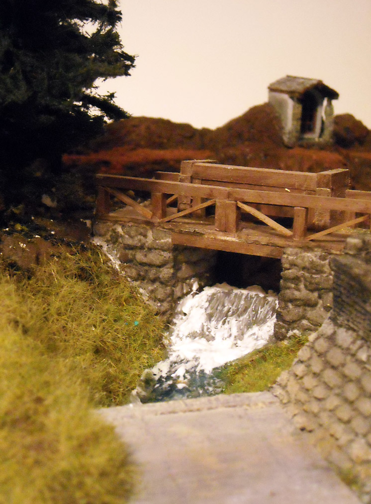

Marshall61 ha scritto:
234,71 KB
questo scorcio è davvero realistico!!!
complimenti :wink: :wink: :wink:

Molto realistico e....spumeggiante!!
Luciano
