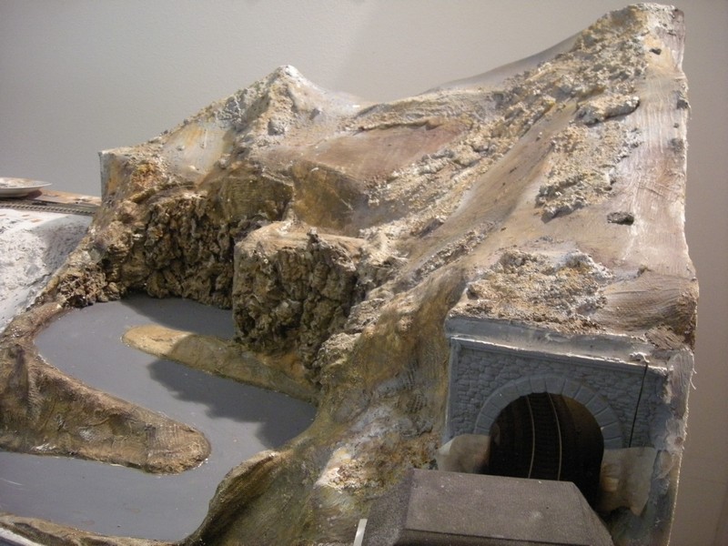

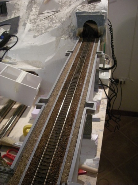

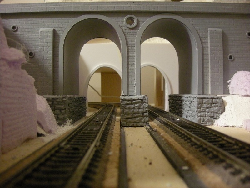

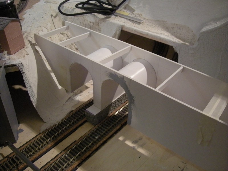

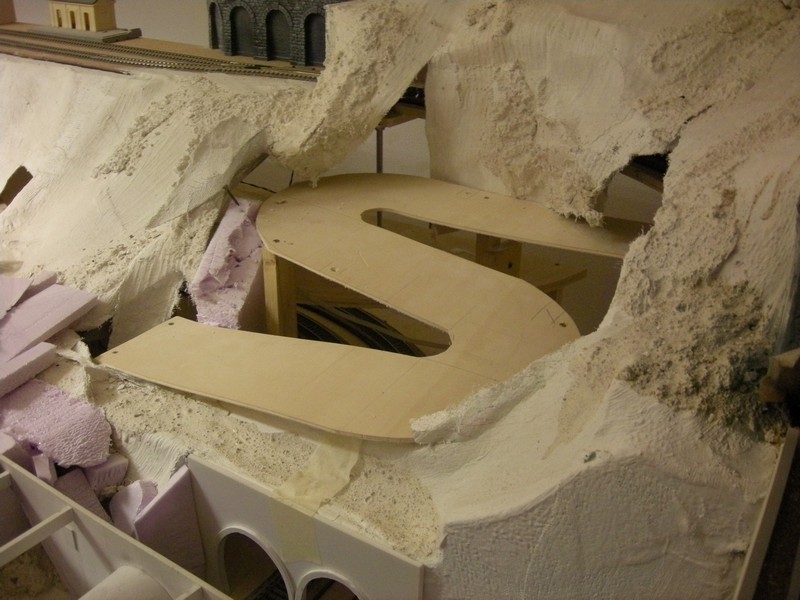

Carissimi Amici,
solo ora riesco a postare qualche foto ma ultimamente il lavoro è veramente intenso.

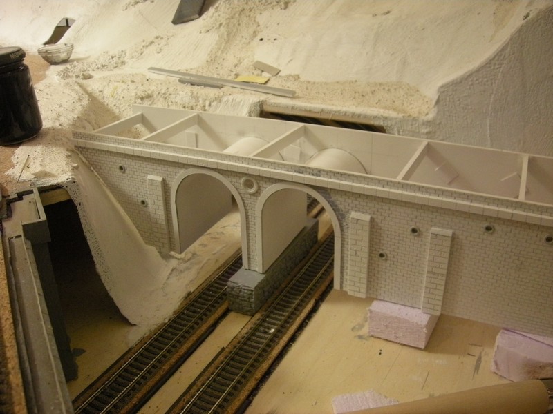

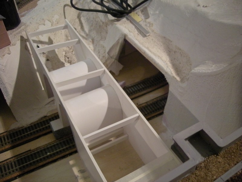

Nel fine settimana ho fatto qualcosa ma sopratutto ho cercato di dare soluzionea d una parte del plastico che ho sempre ritenuto un po' incompleta. La parte è quella del ponte a doppia arcata al di sotto del quale ho sempre avuto qualche dubbio cosa riprodurre. Alla fine, da un a foto reale vista su di una rivista, ho deciso di far passare un ponte stradale che posto all'altezza del piano di mezzo del progetto potrebbe essere il punto da cui arrivano i tir per la zona di carico dei contanier situata nello scalo della stazione di transito al piano di mezzo. La strada continuerebbe con uno o due tornanti sulla collina alo spigolo del plastico per infilarsi poi alla fine in una galleria stradale. Su questo devo ancora un po' pensarci, ma almeno è una idea. meglio che niente e poi, aspetto vostri graditissimi consigli e suggerimenti.
Ma ora un po' di foto ed un cordiale saluto. Per Andrea voglio solo dire che l'articolo sul semaforo stradale in H0 è ormai pronto, mancano solo alcune didascalie per le ultime foto.
Gian Luca "Littlejohn"

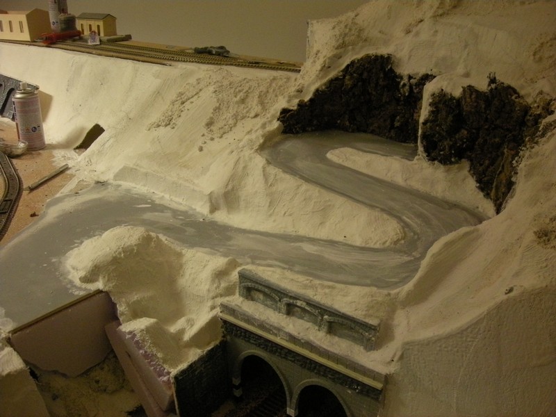

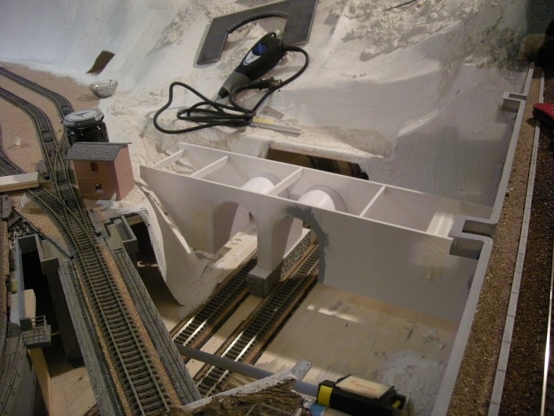

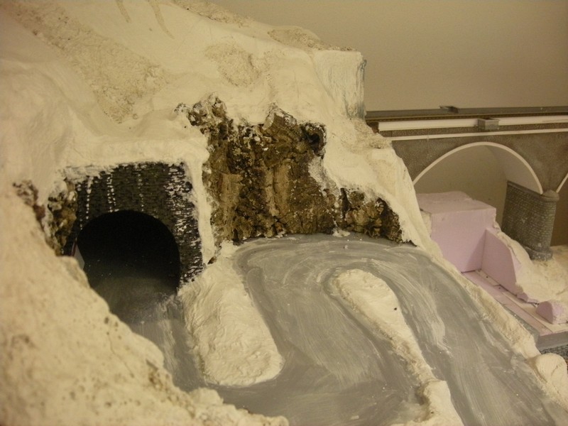

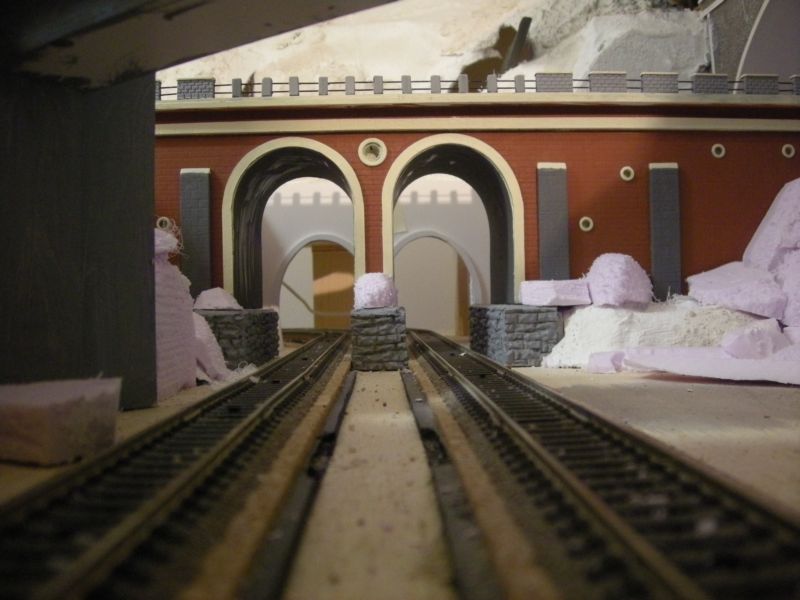

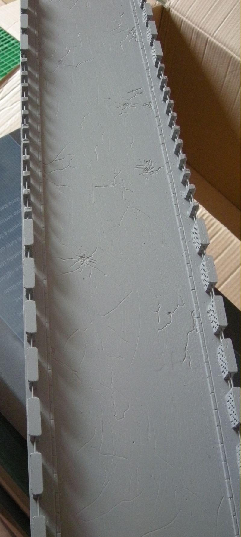

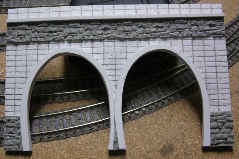

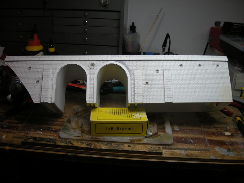

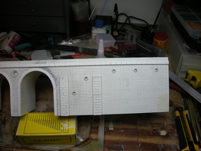

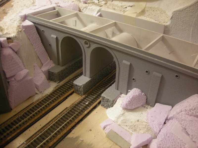

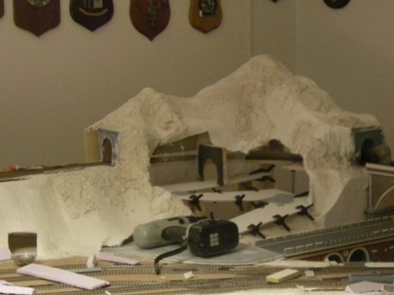

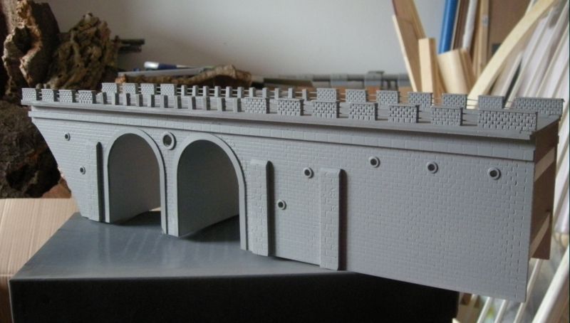

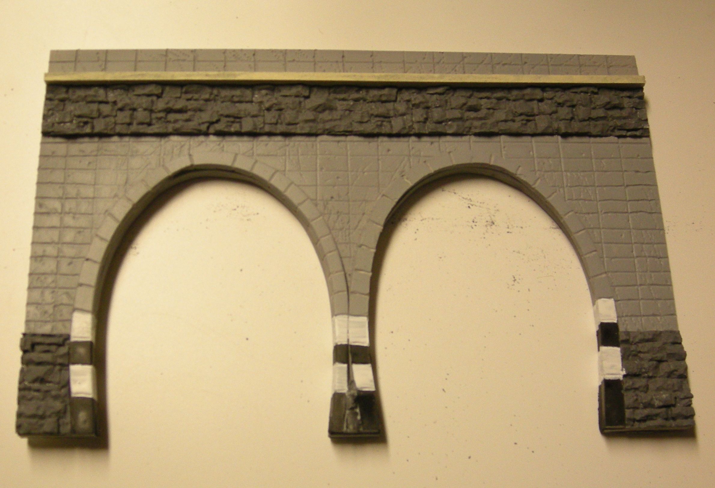

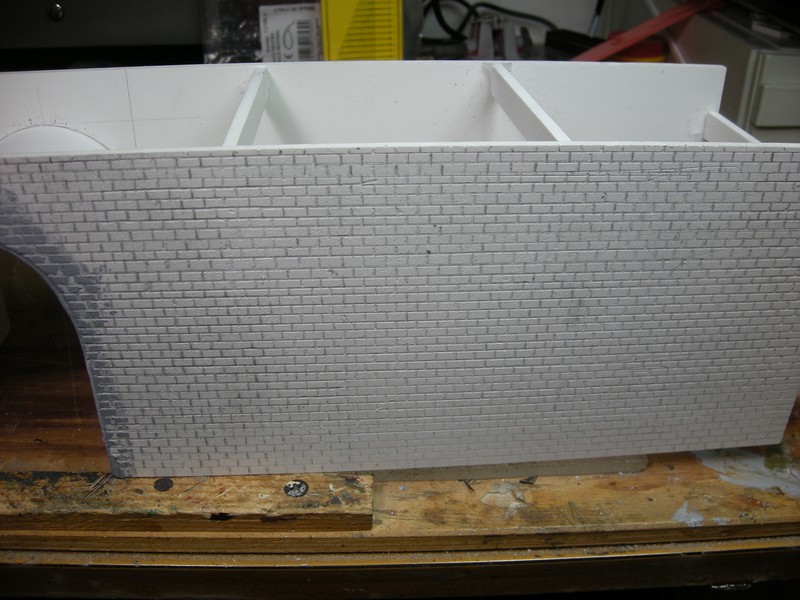

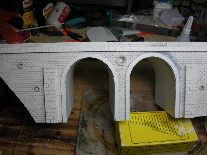

Carissimi Amici,
buonasera, anzi forse buonanotte vista l'ora ma solo ora riesco a dedicarmi un po' alle mie cose.
Nel fine settimana, nonostante gli impegni, sono riuscito ad andare un po' avanti con il nuovo ponte ed il nuovo portale a due canne. Ho disegnato prima ed incidso dopo, uno ad uno, tutti i mattoncini. Sono stati veramente tanti e dopo un poco gli occhi si incrociavano :cool: :cool: :cool: .
Ora rimane da colorare con il primer e poi si inizia a collocare la struttura per l'inserimento nel paesaggio. Insomma..... piano piano, in fondo ci posso lavorare solo il fine settimana. Sabato dovrebbe venire a trovarmi Valerio Safer 445, quindi doppio piacere, lavorare sul plastico e passare un po' di tempo con un grande Amico. Bando alle ciance eccovi un po' di foto in attesa dei sempre graditissimi consigli, suggerimenti, critiche e grazie alla Vostra bontà, anche moltissimi complimenti.
Un cordiale saluto

Il ponte che stai realizzando e' a dir poco ........ straordinario. Ed il lavoro intenso passato ad incidere
i mattoncini, seppur noioso, ha valorizzato non poco la tua opera. In una sola parola : B R A V O !! :cool:

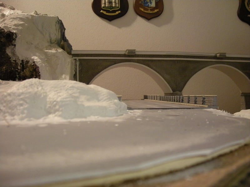

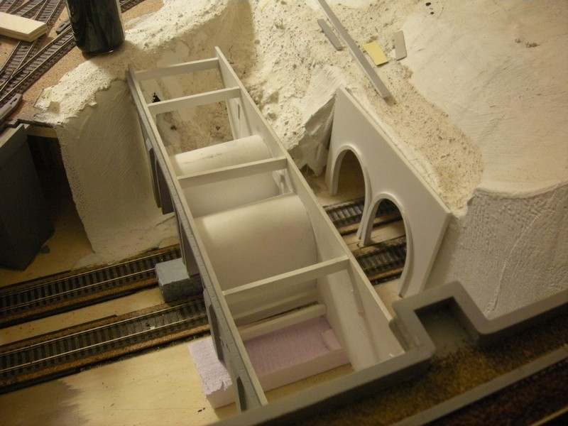

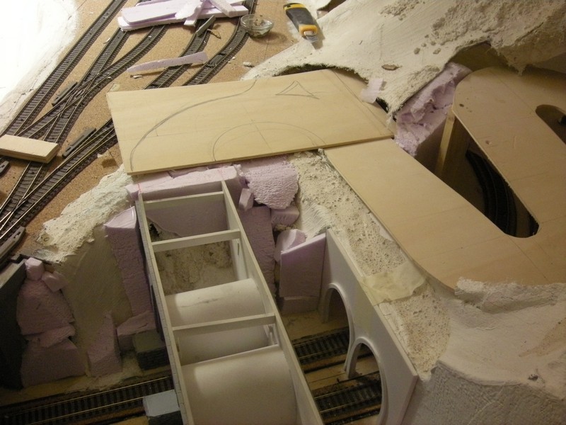

Carissimi Amici,
buonasera ed eccomi ancora qua con un po' di foto da postare dopo il fine settimana.

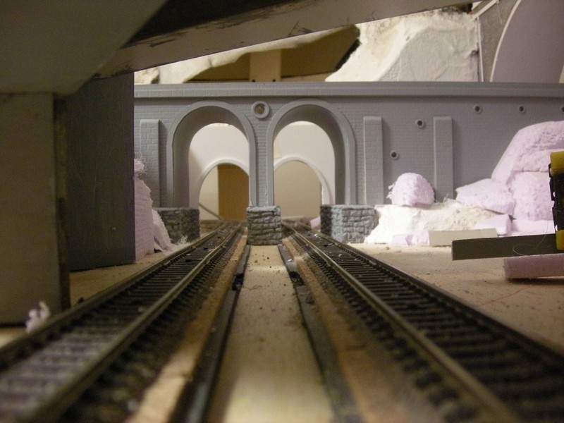

Il problema è stato dare una soluzione, la più logica possibile, alla zona del ponte della linea che collega la futura miniera/cava/?. la prima soluzione è stata quella di inserire un ponte stradale. la successiva quella di "Segare" una collina già realizzta e trasformarla in parte in una strada di montagna che finisce, dopo un paio di tornanti, per essere inghiottita in un tunnel. In corrispondenza del ponte vi sarà l'ingresso della zona di carico e scarico dei containers, con gru e muletti, alla annessa stazione di transito al livello 2 del plastico.
Ora un po' di foto.
Un cordiale saluto

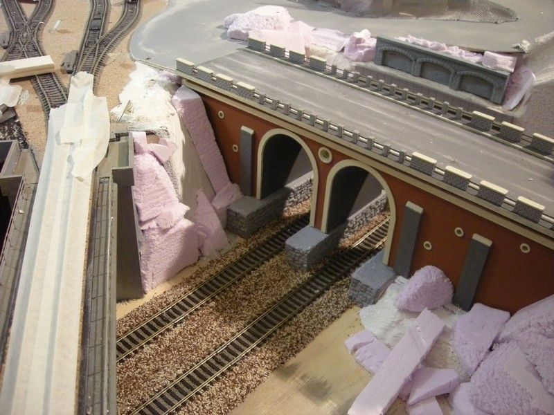

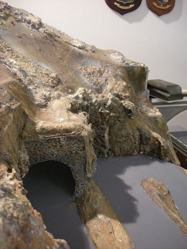

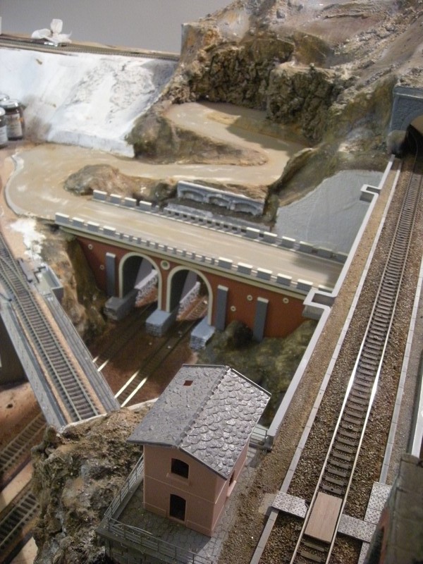

Buonasera a tutti carissimi Amici,
purtroppo gravi motivi familiari mi hanno e mi stanno fortemente impegnando e ovviamente i lavori sul plastico stanno andando un po' a rilento.
Finalmente dopo molto tempo ho avuto un fine settimana "normale" e quindi per rilassarmi un po' e non pensare ad altro mi sono dedicato un po' al mio plastico.

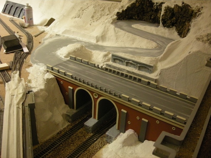

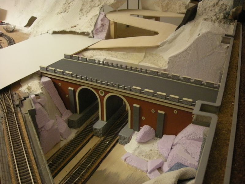

Ho finalmente terminato il ponte stradale (i pezzi da incidere e forare ono stati vermente tanti) dopo averlo verniciato è pronto per essee posizionato definitivamente. Ho terminato il portale a doppia canna ed ho iniziato a posizionare il forex, opportunamente tagliato ed inciso, per realizzare la strada di montagna. L'utilizzo del forex ha permesso di incidere le porszioni di carreggiata al fine di simulare le rotture (venature e buche causa del ghiaccio) classiche di una strada di montagna. Il portale della galleria stadale è di origine commerciale ma opportunamente modificato per consentire il transito di due tir accoppiati.
Le foto, fatte di fretta stasera prima di cena, non sono particolarmente belle ma spero che possano rendere l'idea.
In attesa dei Vs graditissimi commenti, critiche e suggerimenti,
un cordiale saluto

Ciao Gian Luca, innanzitutto mi fa piacere sentire che le cose vanno un pochino meglio e che tu ti possa dedicare un po' al mio plastico. Aiuta...
Il ponte stradale lo trovo meraviglioso e la sua posa mi pare azzeccatissima.

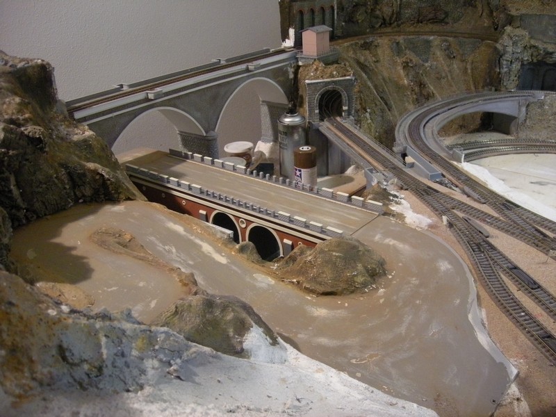

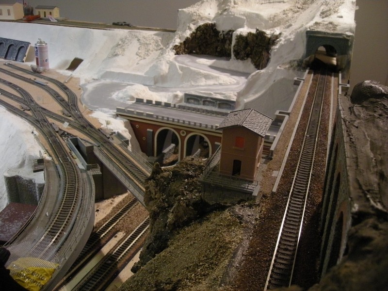

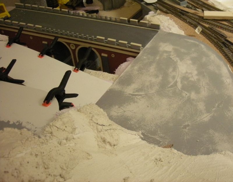

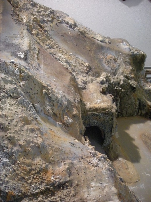

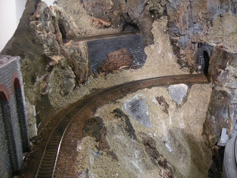

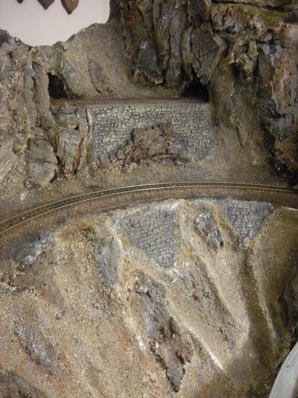

Buonasera a tutti e come promesso, dal mio vecchio ma fedele computer, eccomi qua.
Innanzitutto un sentito ringraziamento ad Andrea per la cortese risposta. In effetti le cose, anche se lentamente, vanno un poco meglio.
Dopo tanto tempo un finalmente un fine settimana un po' rilassato e da poter dedicare alla famiglia ed al plastico.

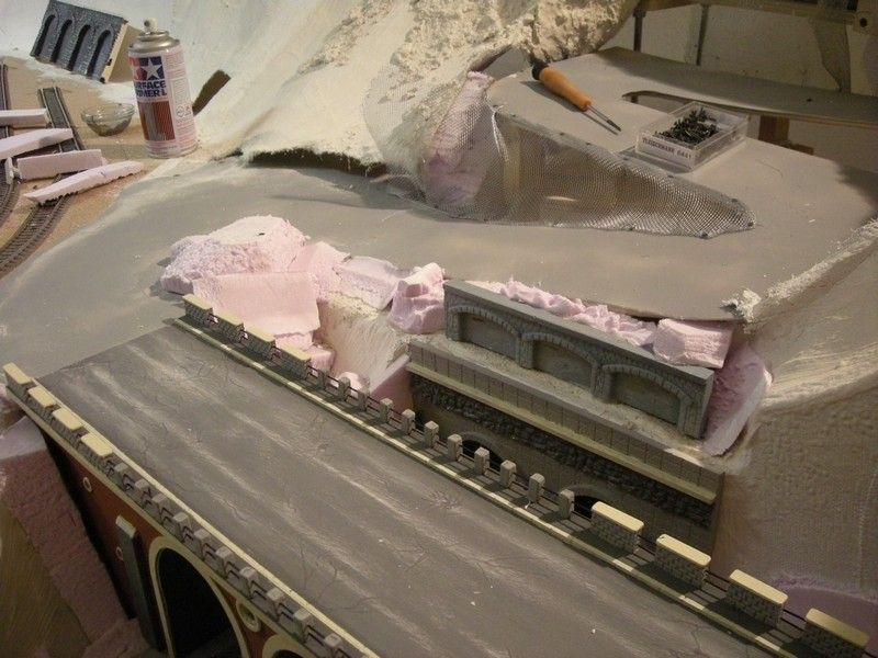

Ho quasi terminato la strada della collina e ho steso la prima patina di invecchiamento prima di colpetare con la vermiculite, l'erbetta, i cespugli, gli alberi, i colonnini stradali , la segnaletica orizzontale, quella verticale, gli automezzi, etc.
insomma siamo al al punto che per quanto non completa ma una vista di insieme di come sarà il lavoro finito è possibile averla. Per completare la scena, almeno per il settore del plastico in questione, manca il torrente che passerà sotto l'altra arcata del ponte; torrente che ha origine da una piccola centrale idroelettrica alimentata da una condotta che sbuca dal terrapieno della stazione di mezzo.
Per il manto stradle ho adottao una tecnica che si adopera nel mdellismo statico dei mezzi militari: quella delle verniciature sovrapposte. Con questo metodo grattando o scartavetrando gli strati di colore si riesce a simulare la corrosione delle vernici ed in questo caso del manto stradale portando alla luce gli strati più bassi e più scoloriti della strada. Spero di aver dato l'impresssione di quanto avevo in mente. Un pèo' di terra di colorificio passata a secco conferisce l'aspetto finale dello sporco, tipico di una strada di montagna dopo l'inverno. Per finire, aspettando che le lavature asciugassero ho lumeggiato la parte sotto il borgo medioevale con la ferrovia della miniera abbandonata e lumeggiando la massicciata del binario diretto alla "futura"zona mineraria.
Ma bando alle chiacchere, rimanendo in attesa delle vs graditissime risposte, conssigli, suggerimenti e perchè anche critiche (fanno crescere) vi posto un po' di foto e porgo un cordiale saluto
bè sembra proprio in tema....
l'ufficio tecnico si è imboscato i fondi per la manutenzione...e i poveri preiserini cadono nelle buche :sad:
tuTTo Troppo realistico :geek:
