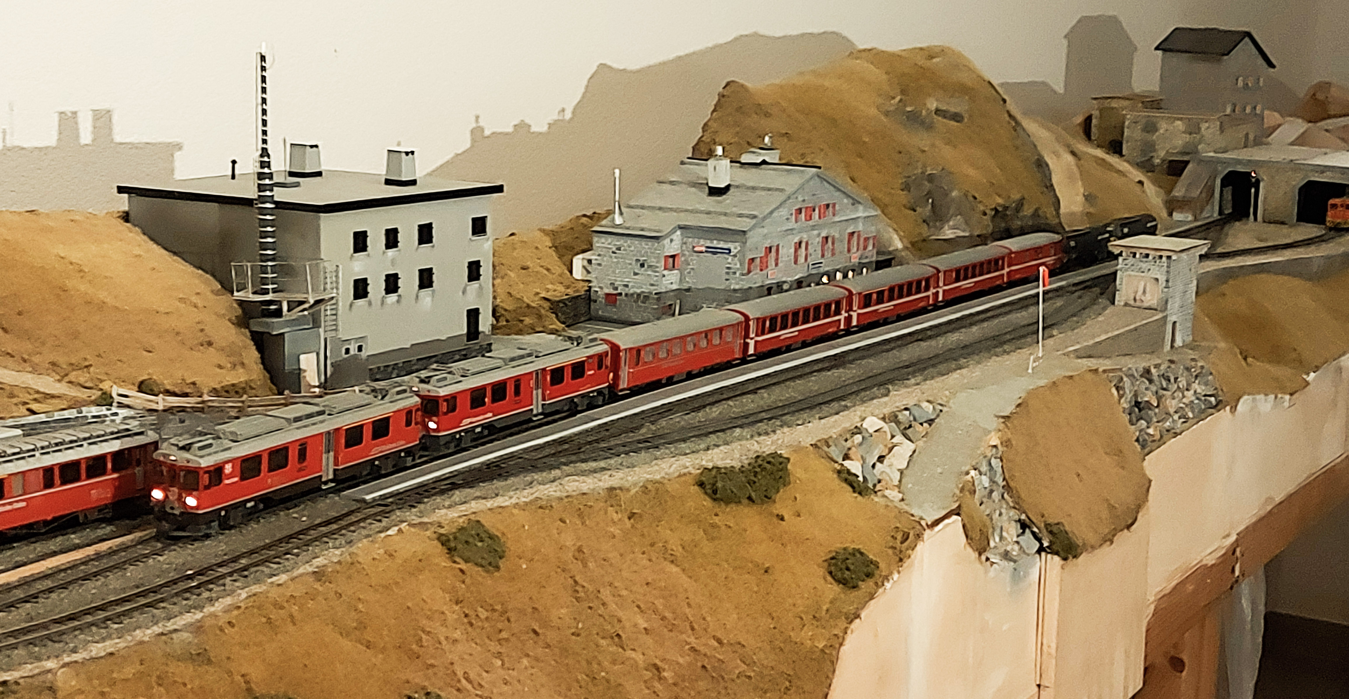

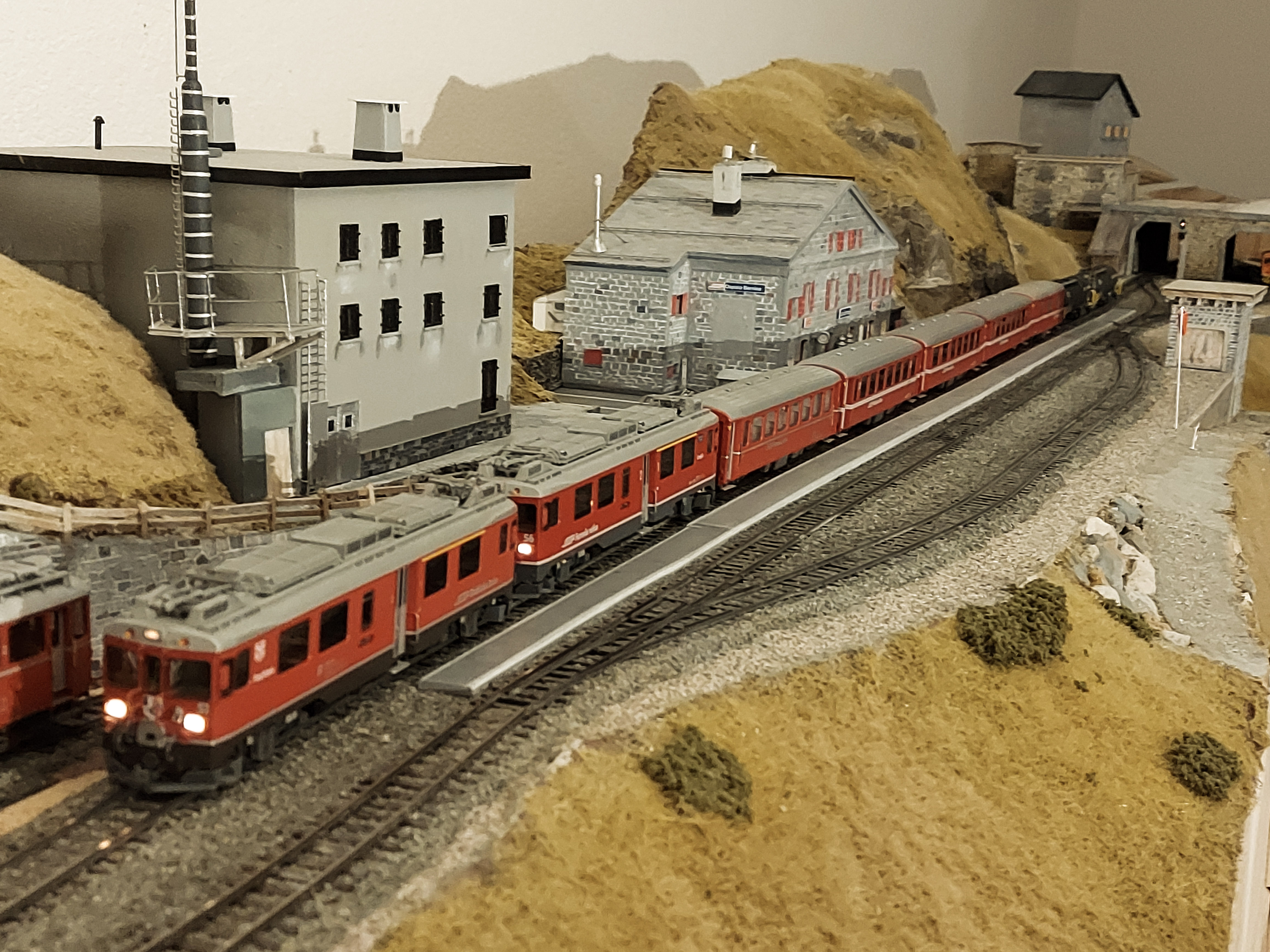

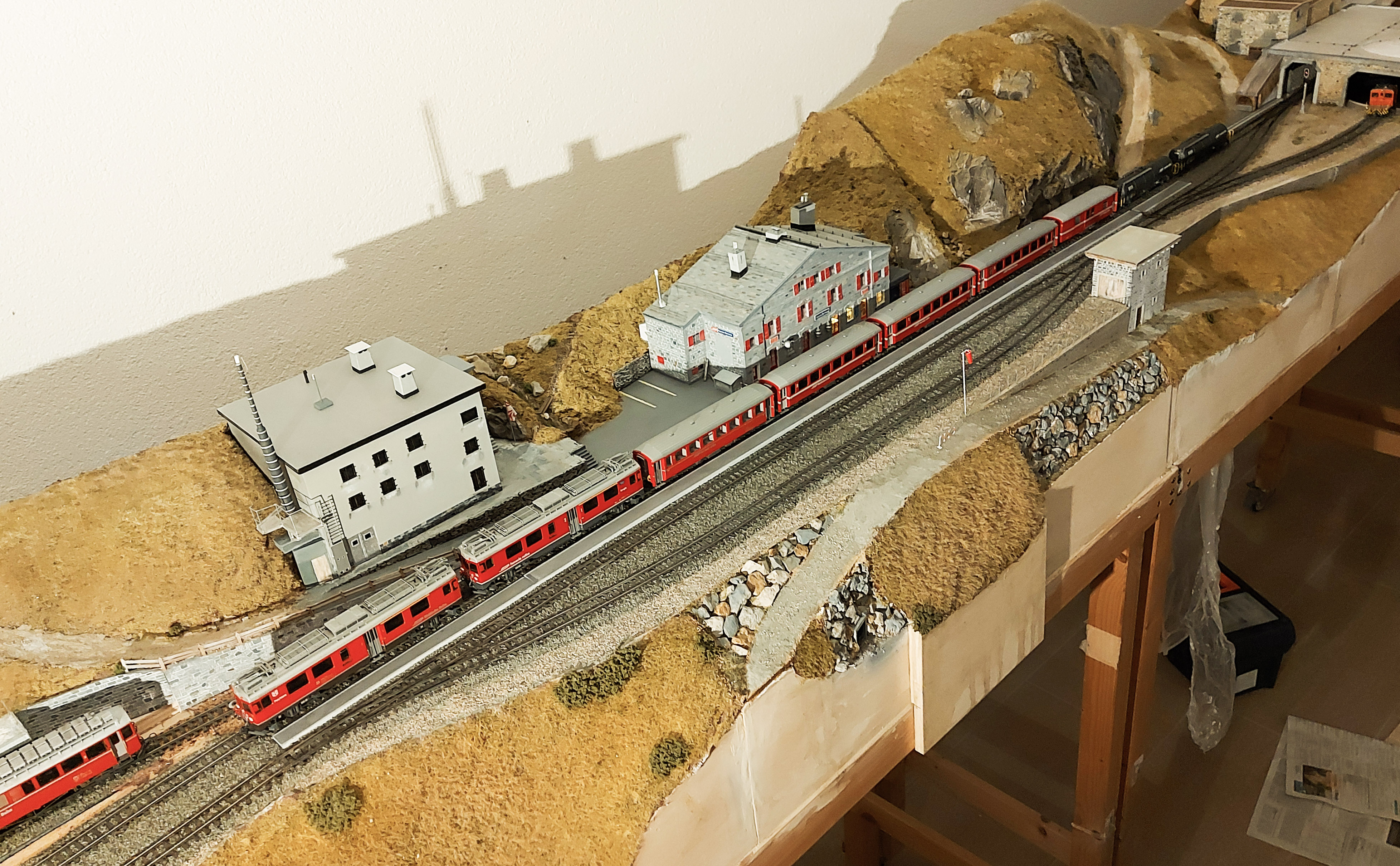

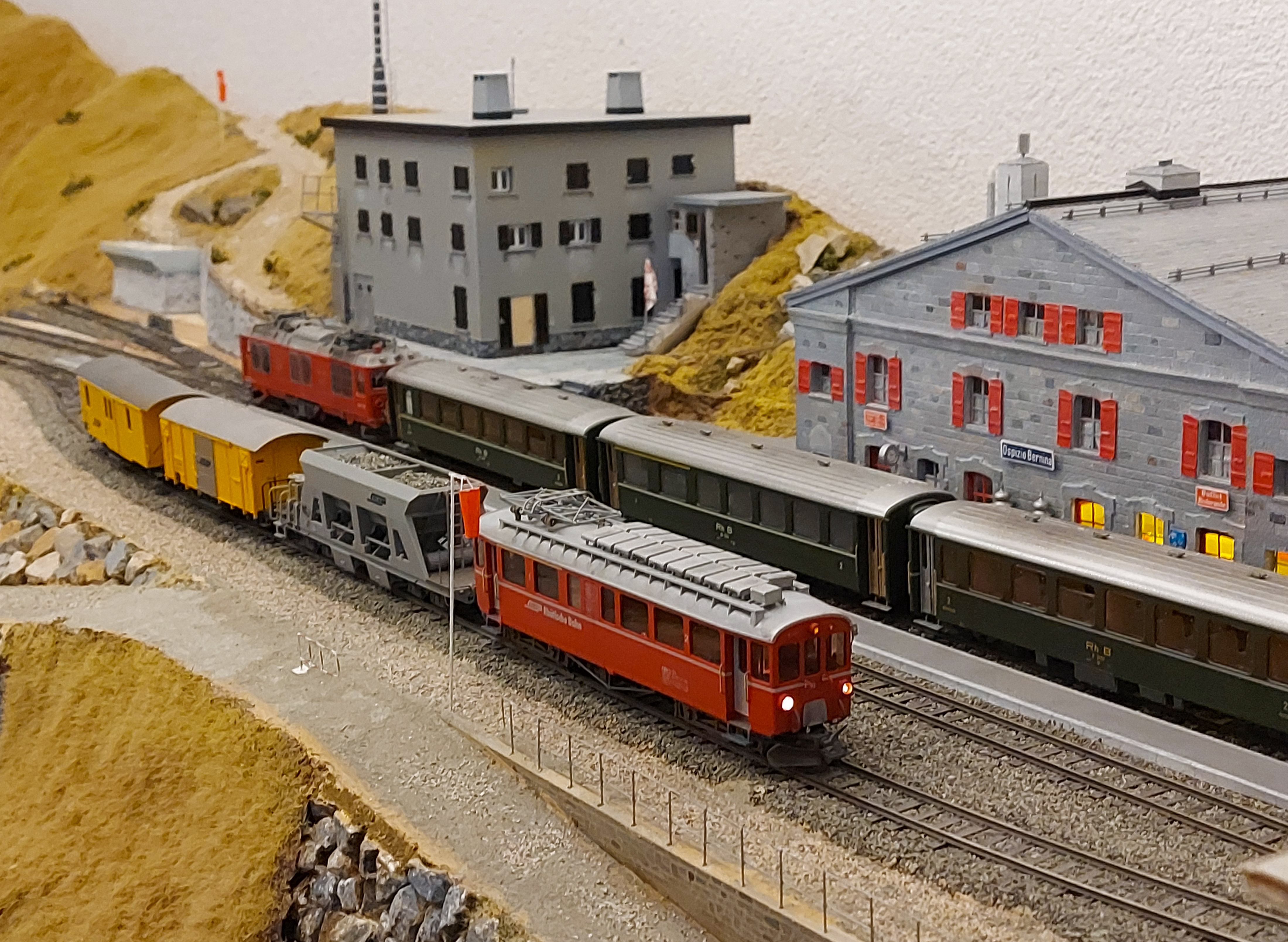

Qualche scatto di oggi!

Graditissimo aggiornamento, Gian Paolo... [264]

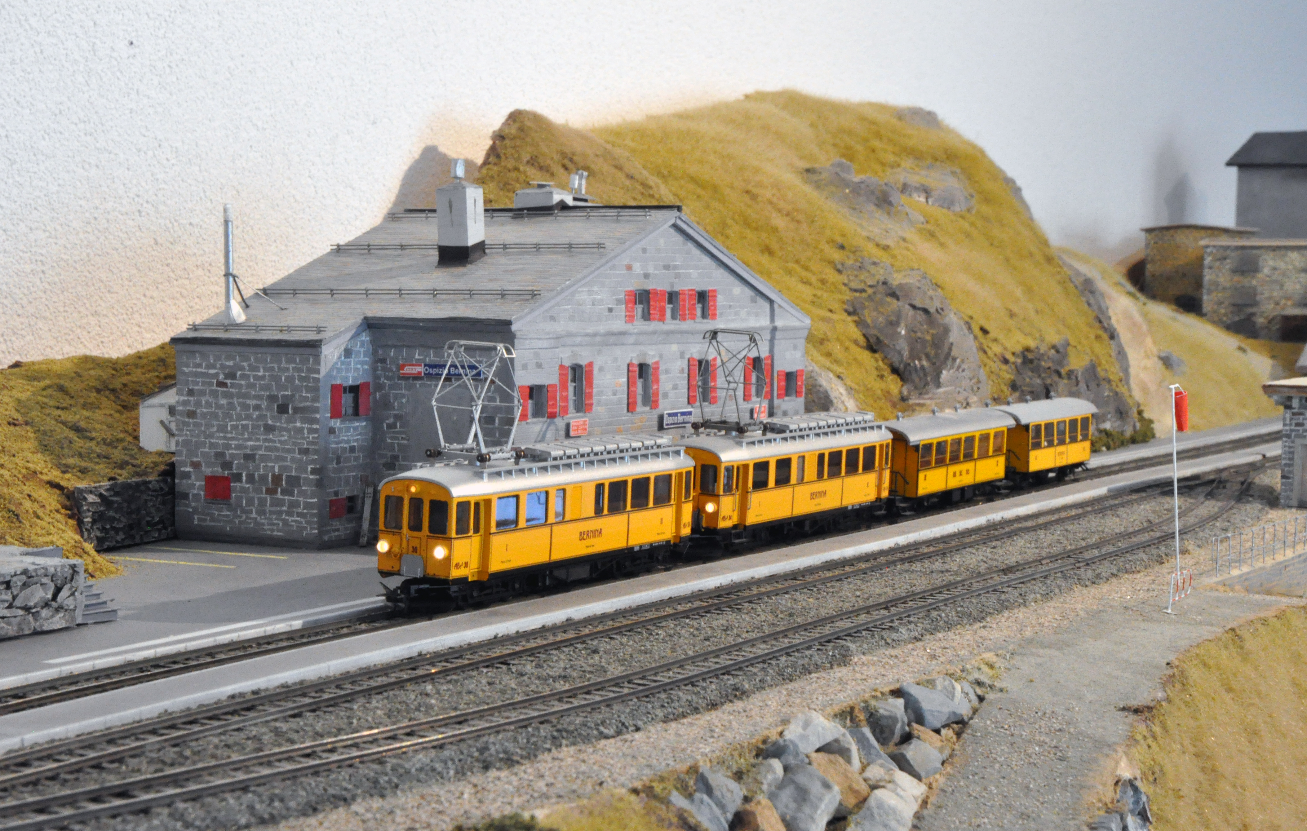

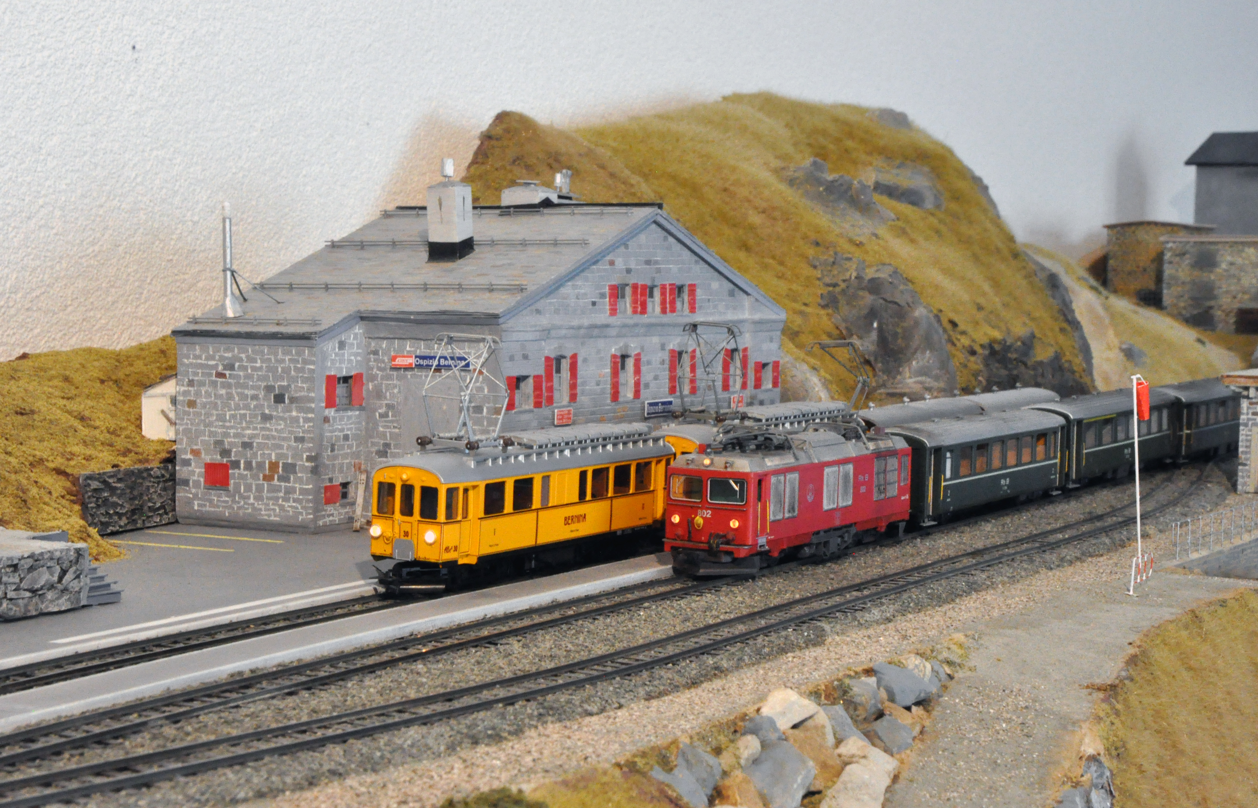

Sessione domenicale!

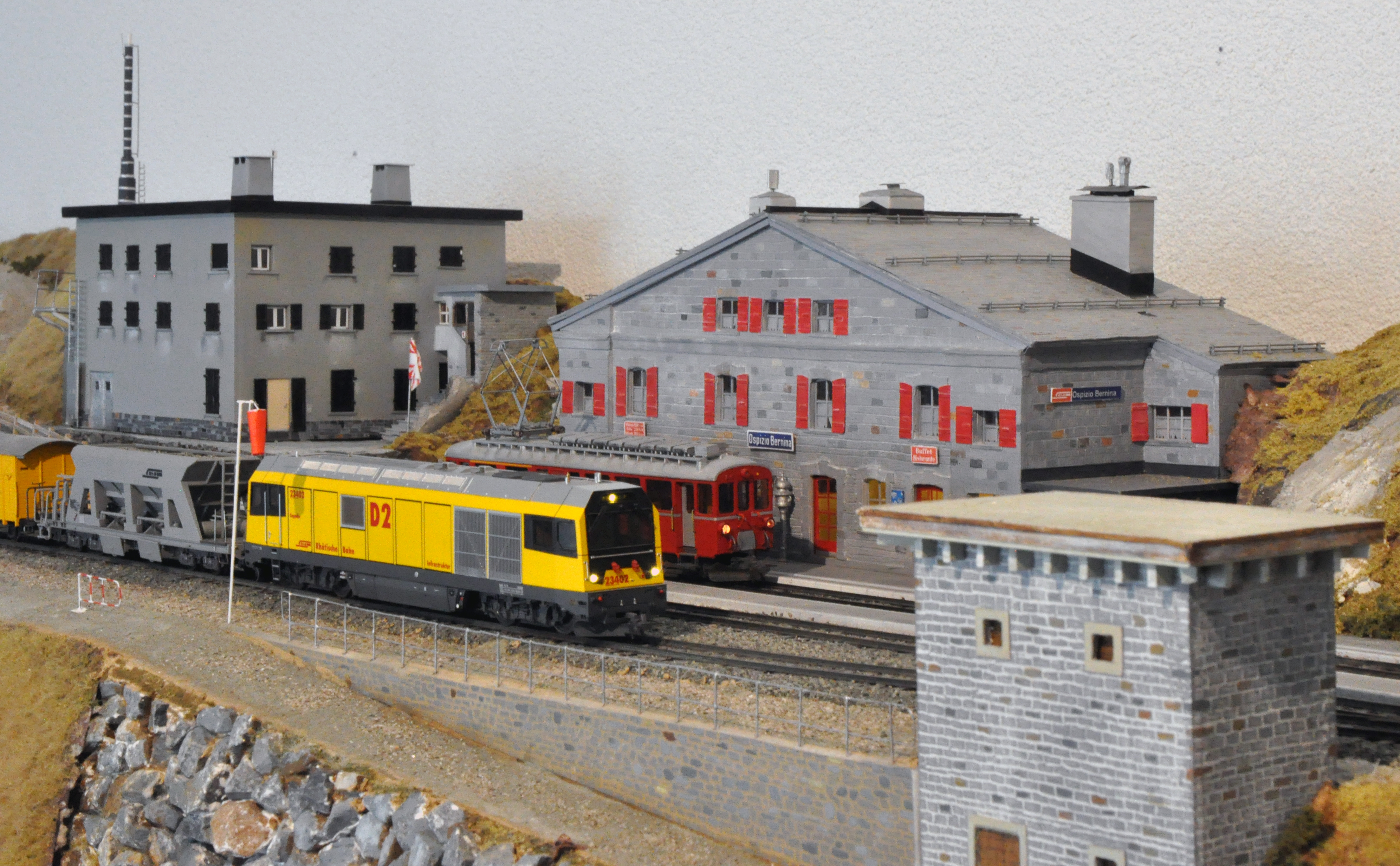

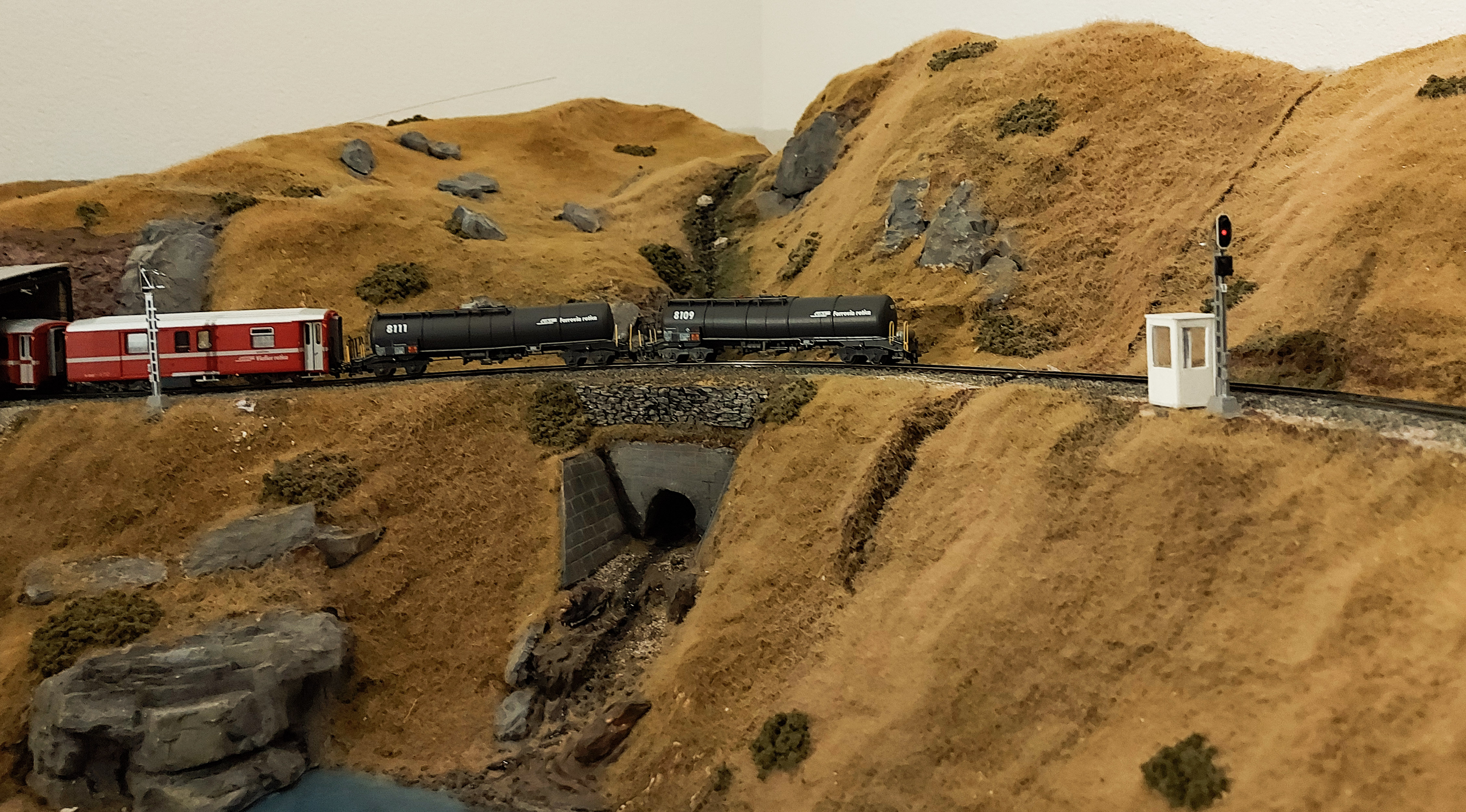

Non molto di nuovo!

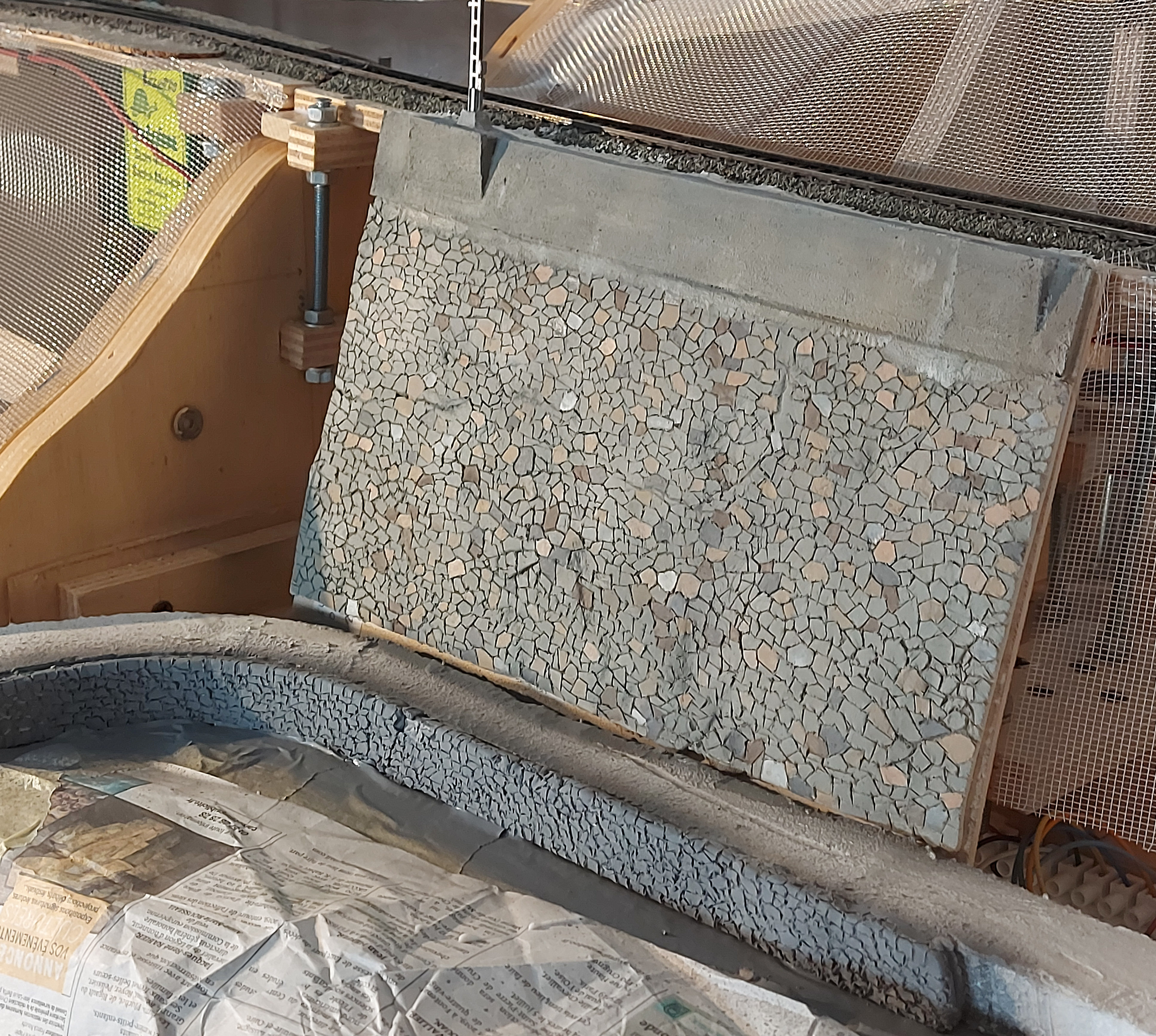

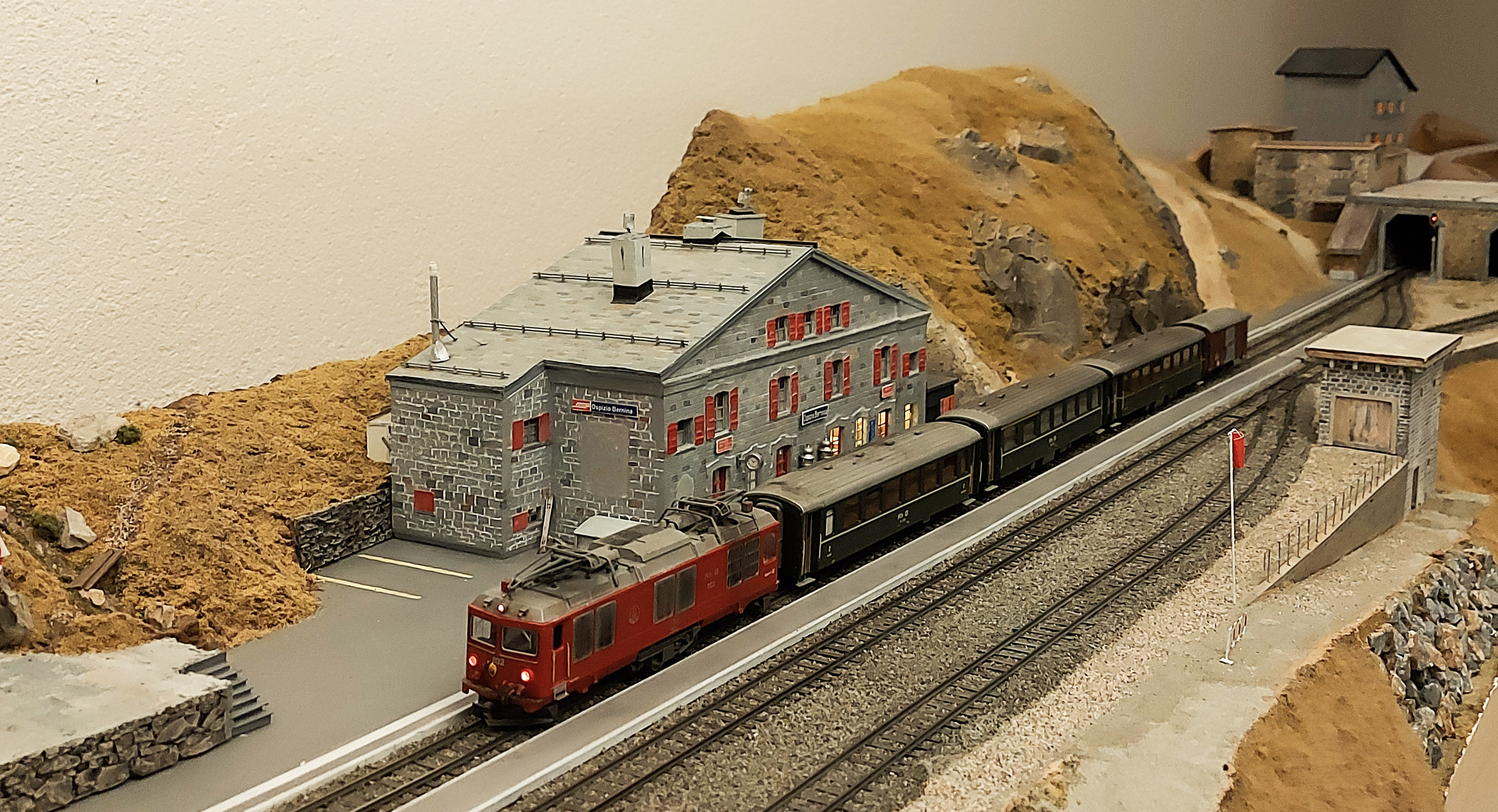

Lavori a questi muri sull'ultimo modulo
Messaggi: 4716
Re: Diorama operativo RhB
#268 Messaggio da IpGio »
L'insieme è bello e curato, solo un appunto sulla sbozzatura delle pietre... non so, non mi convince...
Muro di pietre - Fonte www.google.it
Va da se che comunque aspetto di vedere il tutto finito... [264]
Espresso210
Messaggi: 248
Nome: Gian Paolo
Città: Cengio
#269 Messaggio da Espresso210 »
Può essere, è un aspetto che soffro molto, nel senso, ho sempre difficoltà a incidere le opere incerte...
Espresso210
Messaggi: 248
Nome: Gian Paolo
Città: Cengio
#270 Messaggio da Espresso210 »
Soprattutto è difficile dare tridimensionalità alle pietre, perché non sembrino lastre ma pietre. Per ora non sono mai riuscito a ottenere l'effetto al 100 per 100
Messaggi: 4716
#271 Messaggio da IpGio »
Dovresti provare a passare una spazzola di ferro o prima ancora con uno spazzolino di ottone...
Poi con un cacciavite a lama piccolo passi qua e la gli spazi tra una pietra.
Dai anche una passata con uno spazzolino a setole dure.
Da ultimo usando carta abrasiva la appoggi e la picchietti con un martelletto sempre qua e la...
Tieni presente che molte volte quei muraglioni son fatti con pietre grosse alla base e poi salendo possono avere dimensioni più contenute.
Come consiglio finale... raccogli del brecciolino sul fianco di una strada asfaltata... lo lavi per bene... poi lo asciughi nel forno di casa.
Su un supporto di legno o cartoncino stendi un misto di gesso pronto con colla vinilica e poi divertiti ad assemblare un muro con la tecnica del certosino.
Una volta asciutto il tutto una botta di colore e un passaggio di spazzolini come sopra.
Per finire non dimenticare la vegetazione che cresce tra le pietre che alla base... saranno un poco più scure laddove batte la pioggia di rimbalzo.

#272 Messaggio da Espresso210 »
Quello del muro col brecciolino era esattamente una delle idee che avevo preso in considerazione, praticamente fai veramente il muro! La proverò certamente!
Messaggi: 4716
#273 Messaggio da IpGio »
[264] Unica cosa cerca di raccogliere quello con meno bitume possibile.
Poi sarebbe opportuna una setacciatura con varie maglie, cosi ti fai diverse granulometrie.
Nel montare muri di ripa, ricorda di dare sempre una inclinazione.
Mi sono dimenticato di dirti che esiste anche la tecinca che fa uso di polistirene inciso che rende il tutto più leggero.
Ti conviene fare un poco di esperienza... con queste tecniche e non buttare via nulla, un muro fatto male... opportunamente mascherato con vegetazione lo si ricicla in qualche angolo del plastico.

#274 Messaggio da Giacomo Rinaldo »
Mi inserisco per consigliare l'ultima tecnica che diceva IpGio, ovvero quella del polistirene. Il materiale è talmente tenero che basta inciderlo direttamente con una penna o una matita (al limite si può ripassarlo con un bisturi). Poi basta aggiungere la texture pietra picchiettandolo con un sasso vero, una spazzola metallica, una pallina di stagnola...

#275 Messaggio da Espresso210 »
Grazie per i suggerimenti. Il polistirene devo provarlo; nel resto del diorama ho sperimentato, muri acquistati (linea secondaria), incisione su gesso (portale della galleria), incisione su forex picchiettato con un chiodo (edificio di stazione), forex inciso e reso rugoso dopo averlo messo nella morsa con un pezzo di compensato su cui era montata carta abrasiva (muri di sostegno della stazione), eulithe incisa (muretti in pietra dell'edificio di servizio). Un bel po' di tecniche. Purtroppo data l'ambientazione la vegetazione è molto ridotta e, rispetto ad altri contesti, può essere utilizzata molto poco per coprire giunte, difetti etc!
