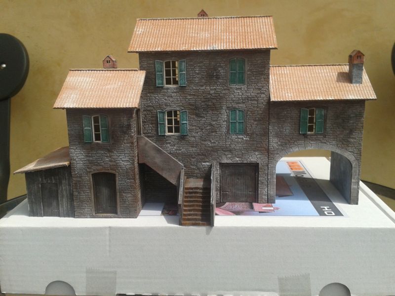

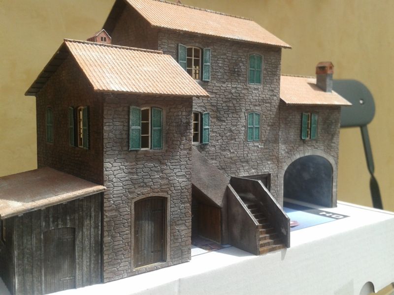

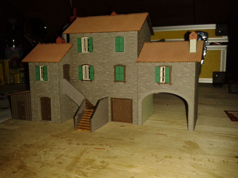

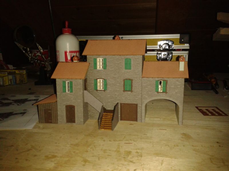

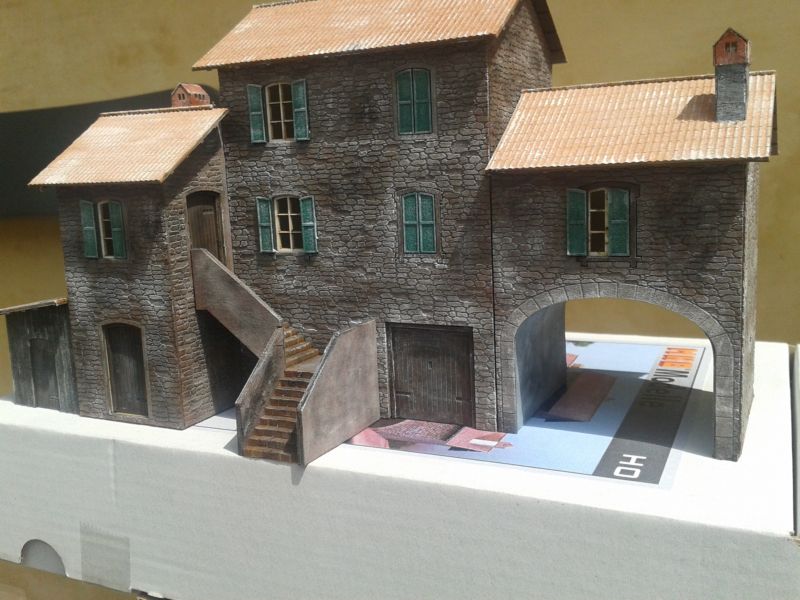

ciao a tutti ..aspetando nuovi sviluppi mi sono dedicato a realizzare una fattoria
prima
55,9 KB
68 KB
dopo
86,49 KB
75,86 KB
79,74 KB
spero vi piaccia
Gaspare Sardone
Re: Nuovo tracciato del plastico che vorrei realizzare
#30 Messaggio da MrMassy86 »
Davvero molto bella Gaspare :wink: Ciao Massimiliano :cool:
gaspare
Messaggi: 157
Iscritto il: giovedì 13 settembre 2012, 22:13
Nome: gaspare
#31 Messaggio da gaspare »
grazie massy
Gaspare Sardone
Messaggi: 4391
#32 Messaggio da saverD445 »
Complimenti, ottimo invecchiamento.
Molto bella :cool:
Messaggi: 6922
#33 Messaggio da Docdelburg »
Bravo Gaspare, bella fattoria!

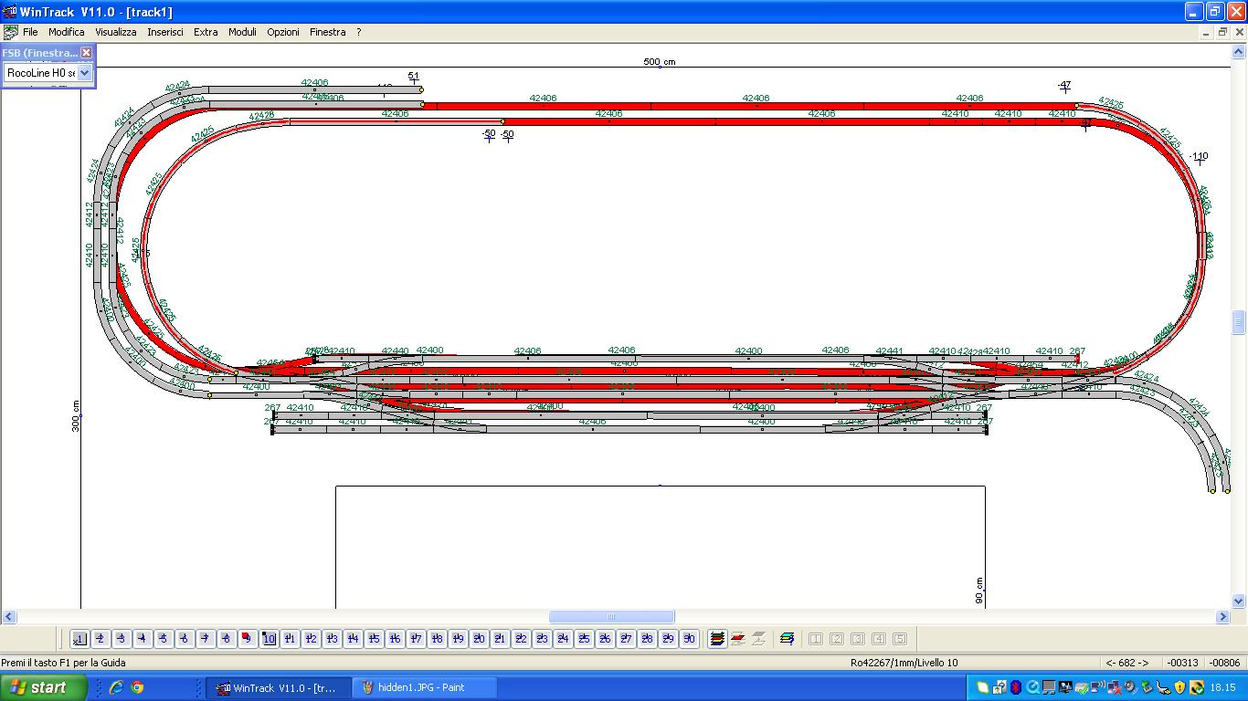

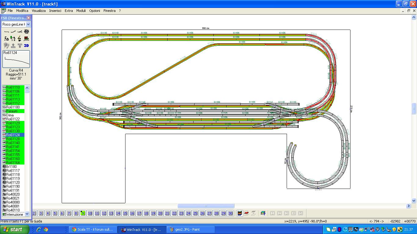

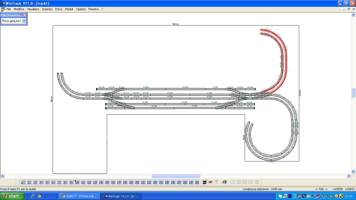

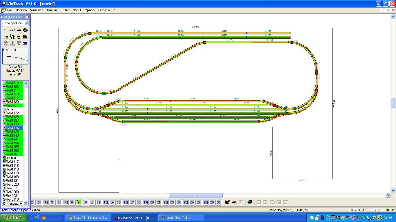

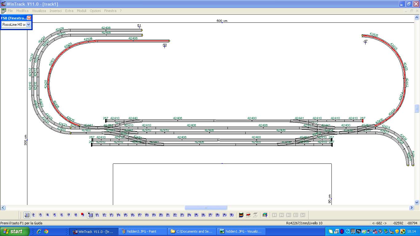

Tornando alla tua richiesta di provare ad aggiungere una stazione nascosta al progetto di massima che avevo disegnato eccoti cosa di nuovo ho buttato giù nel pomeriggio.
Richiamo del precedente tracciato senza stazione nascosta:
167,78 KB

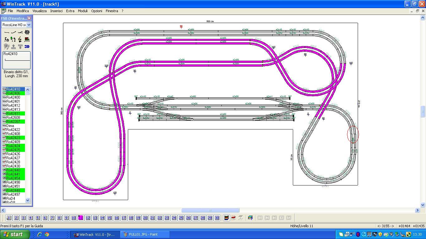

Lasciando invariato il grosso del tracciato che si sviluppa a due livelli superiori di altezza, ho modificato la stazione al piano zero inserendo due binari con linea rossa centrale che scenderanno ad una quota finale di -135 mm.
124,76 KB
Da questi due nuovi binari, scendendo al livello inferiore, otterremo una stazione nascosta passante, in questo caso di 5 binari, ma ulteriormente ampliabile.
113,45 KB
Per dare un'idea approssimativa degli ingombri eccoti lo schema delle due stazioni sovrapposte
144,83 KB
Se fai ben caso ho studiato la disposizione di deviatoi per permettere entrate e uscite dalla stazione nascosta con indirizzamento dei convogli sul corretto tracciato a seconda del senso di marcia.ù
Spero ti piaccia! :wink:

Bellissima Gaspare. Mi piace sia la disposizione dei vari edifici che la colorazione e naturalmente l'invecchiamento che hai dato alla
tua fattoria. E' perfetta !!. :cool: :cool: Che materiali hai usato ? Saluti. Egidio. :cool:
#35 Messaggio da liftman »
Caspita Gaspare che bella! Eì di fantasia, o ti sei ispirato a qualcosa di esistente?

bello Mauro ma volevo chiederti una cosa non si potrebbe fare una cosa tipo due binari che scendono, con o anche senza se c'e' lo spazio per la discesa ovviamente,una elicoidale dove ho messo il cerchietto rosso?
e' cartoncino Egidio

Messaggi: 6922
#39 Messaggio da Docdelburg »
gaspare ha scritto:
Mauro mi sono accorto adesso che hai usato i binari roco line ma se io uso i geoline e' uguale non cambia nulla?
Non cambia molto.....
Messaggi: 6922
#40 Messaggio da Docdelburg »
165,28 KB
Dove hai messo il cerchietto c'è la rampa a salire; potresti mettere due binari che scendono e che formano un grande anello di ritorno ma in quel caso rischi di trovarti con problrmi elettrici (cappio di ritorno). Si può comunque studiare.

#41 Messaggio da gaspare »
ho capito poi non amo molto gli anelli di ritorno ed invece collegare la rilsalita dove ho messo il cerchietto blu?io ovviamente parlo da profano magari dico delle idiozie irrealizzabili

Messaggi: 6922
#43 Messaggio da Docdelburg »
Forse non capisco cosa intendi; per come l'ho disegnata io, la stazione nascosta la raggiungi nei due sensi, cioè puoi scendere e salire indifferentemente da una parte o dall'altra.
Se invece vuoi fare una doppia linea che scende, allora devi fare un bivio proprio dove hai messe il cerchietto più grande; le due linee salgono verso destra o scendono verso sinistra alla stazione nascosta. Però si ricrea il problema dell'anello di ritorno.
Di nuovo i tre schemi.
Piano stazione
108,38 KB
Stazione nascosta
143,57 KB
Ingombri
160,21 KB

#44 Messaggio da gaspare »
ok non ti voglio fare impazzire in questi giorni vedo di disegnare qualcosa a mano per spiegare meglio quello che intendo...magari non ne nemmeno fattibile cmq io te lo espongo e poi mi dici...

L'aveno intuito che era cartoncino..... Mi spieghi come hai ottenuto l'effetto dei piccoli mattoni sul muro ?
gaspare
Messaggi: 157
Nome: gaspare
#46 Messaggio da gaspare »
sono prestampati sul cartoncino se non ricordo male ho visto diversi tipi di cartoncini del genere in un negozio dalle parti di casa mia a Carnate si chiama linea secondaria lo conoscerai senz'altro

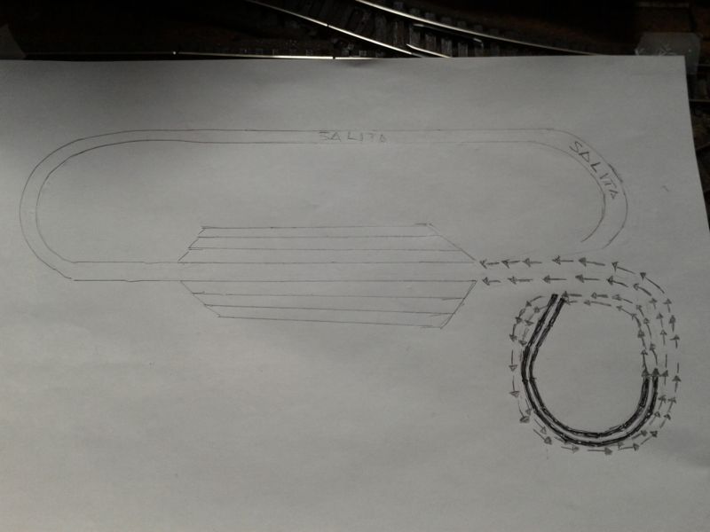

#47 Messaggio da gaspare »
ciao a tutti
Doc...ecco la mia idea piu' o meno,non so' se sia realizzabile boh
39,74 KB
la parte in nero marcato e' il tratto di linea disegnato da te,dove iniziano le freccette tratteggiate comincia il tratto in discesa in una sorta di elicoidale o rampa o come dir si voglia,praticamente scende e si va' a collegare alla tua stazione nascosta per poi risalire e ricollegarsi prima dell'entrata in stazione,ricordi l'altra immagine dove ti avevo messo il cerchietto blu
p.s chiedo scusa per la rozzezza del disegno :cool:
Gaspare Sardone

#48 Messaggio da gaspare »

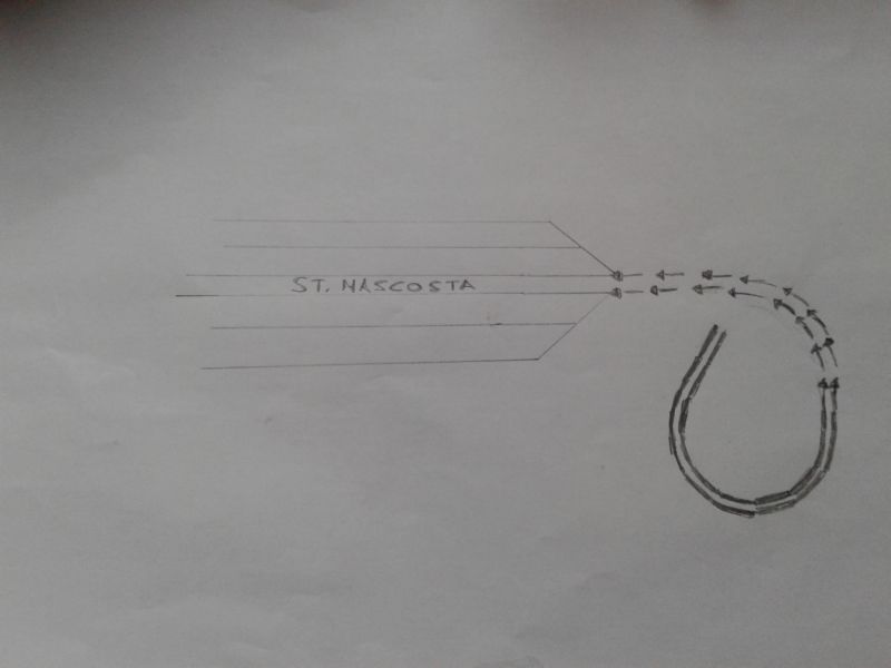

oppure anche cosi' solo che non credo ci sia spazio
sufficiente per scendere dei cm che occorrono
il resto rimane invariato
28,44 KB
Gaspare Sardone
Messaggi: 6922
#49 Messaggio da Docdelburg »
Qualcosa avevo intuito; il problema, semplicemente, è che non hai abbastanza spazio in larghezza. Perchè quel lato è già occupato dalla rampa che sale per raggiungere il livello superiore; ti troveresti quindi quasi tutta la curva completa con quattro binari appaiati, due che salgono e due che scendono e prima che possano sovrapporsi di fatto arrivi a chiudere il cerchio. Dovresti quindi fare un braccio della U largo almeno 140-150 cm, troppi! Per quello che ti ho fatto girare la linea dalla parte opposta, scendendo sotto la lunga rampa rettilinea presente.
In ogni caso, anche se hai tanto spazio, una doppia linea per la stazione nascosta mi sembra francamente esagerata!
Spero di essermi spiegato

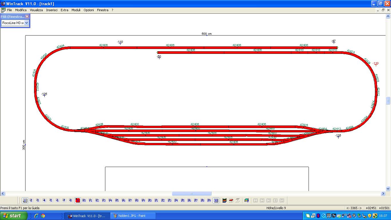

#50 Messaggio da gaspare »
capito....era solo perche' mi piaceva l'idea di un tracciato continuo diciamo
quindi dici che la cosa migliore da fare rimane questa
144,84 KB
