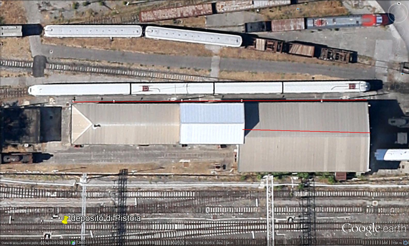

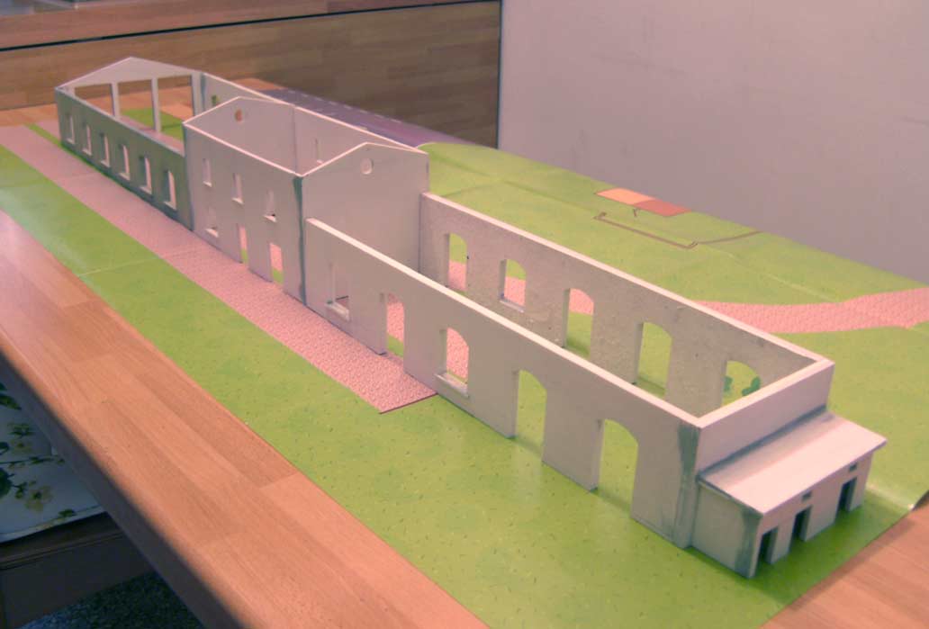

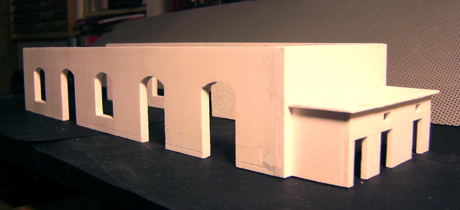

- Vi aggiorno , amici , sul proseguimento lavori di quest'opera " minuscola "....dunque , ho realizzato la struttura dell'officina , ultima parte di questo lungo edificio , che misura 37 cm :

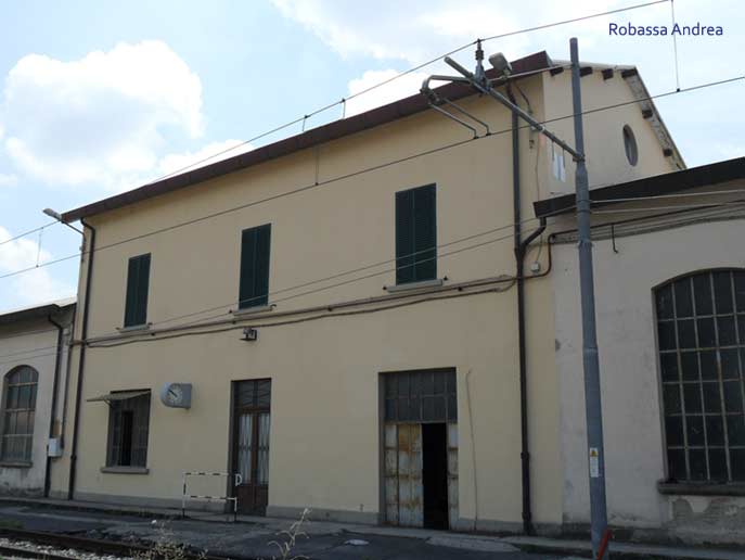

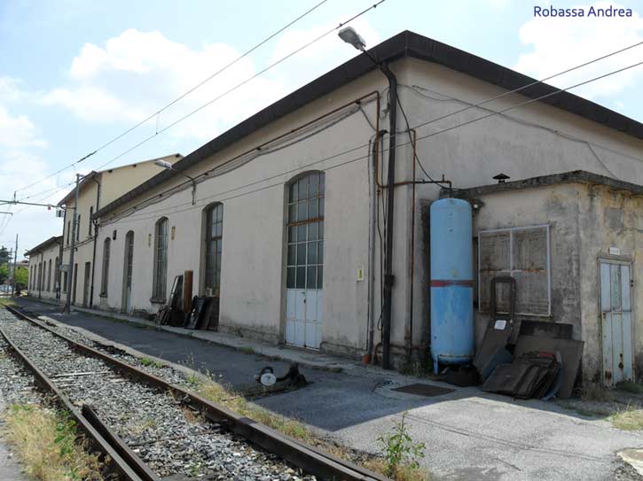

e che al vero corrisponde a questo :
- Tra i due modelli ( assieme misurano 73,5 cm ...! ) che finora avete visto , verrà realizzato l'edificio degli uffici che corrisponde a questo :
.....e che aumenterà ancora le dimensioni di questo modello :
Ecco anche una foto ricavata con Google Earth che ne dimostra le enormi dimensioni :
Per ora posto solamente questa immagine , a presto quindi con altre ed ulteriori aggiornamenti :wink:

Bellissimo Andrea e molto interessante come sempre.
Una domanda per evitare che si noti il raddoppio da 3 a 6mm e quindi la giunzione dei fogli di forex soprattutto nei pilastrini e nelle finestre come fai? Stucchi le parti una volta incollate? Grazie

@ Andrea - Ciao !! dunque , se eventualmente raddoppiando lo spessore del forex , comparisse la fessura di giunzione , uso dello stucco per plastimodellismo Molak, ottimo prodotto che si può carteggiare entro breve tempo .

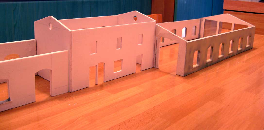

- L'atmosfera nel mio laboratorio , visto il crescente mio entusiasmo , si è fatta rovente e surriscaldata !! heheheh :wink:
La struttura di base è perfettamente riuscita ! - 93 cm di lunghezza , impressionante davvero per un modello in H0 . Con l'ultimo edificio, quello degli uffici , realizzato oggi , e che richiedeva attenti calcoli, posso dire ora di avere la certezza che questa replica in scala riuscirà , mi concentrerò al massimo delle mie possibilità con i dettagli . :wink: :geek:
Le foto che allego , non rendono l'idea delle proporzioni .
Andrea :wink:

#49 Messaggio da claudio »
Ciao Andrea lavoro stupendo,aramai è scontato,
una domanda, hai detto che per le finestre hai costruito una dima, ma come esegui il taglio a 90°perfetti,io non ci riesco,
grazie.
