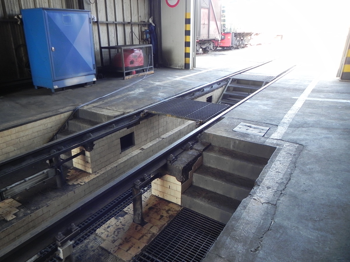

Ho una domanda a bruciapelo... qualcuno ha idea di quanto fossero profonde le fosse di ispezione rispetto al piano del ferro? io ho calcolato un'altezza di circa 120/130 cm ma potrebbe essere grossolanamente sbagliata... che ne dite?
ciao e grazie!

Tra non molto arrivo a casa e vedo se dalle foto che ho scattato al deposito di Rivarolo si capisce la profondità
Messaggi: 7739
Re: nuovo modulo FREMO "deposito locomotive"
#48 Messaggio da giuseppe_risso »

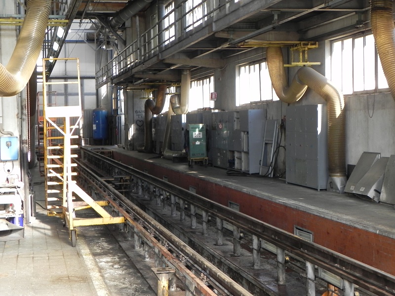

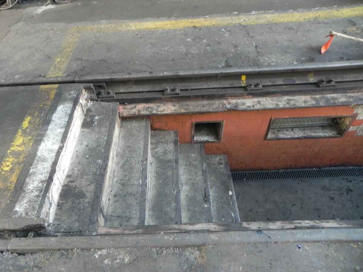

Come sempre, quando si tratta di ferrovie reali non ci sono regole.

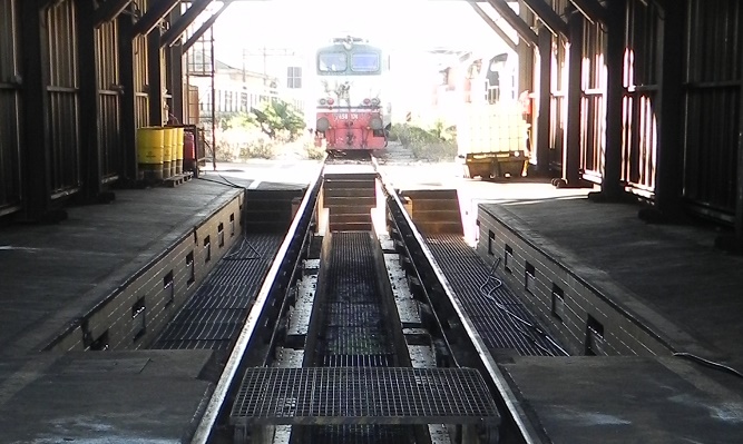

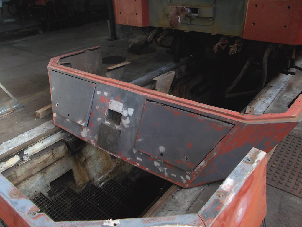

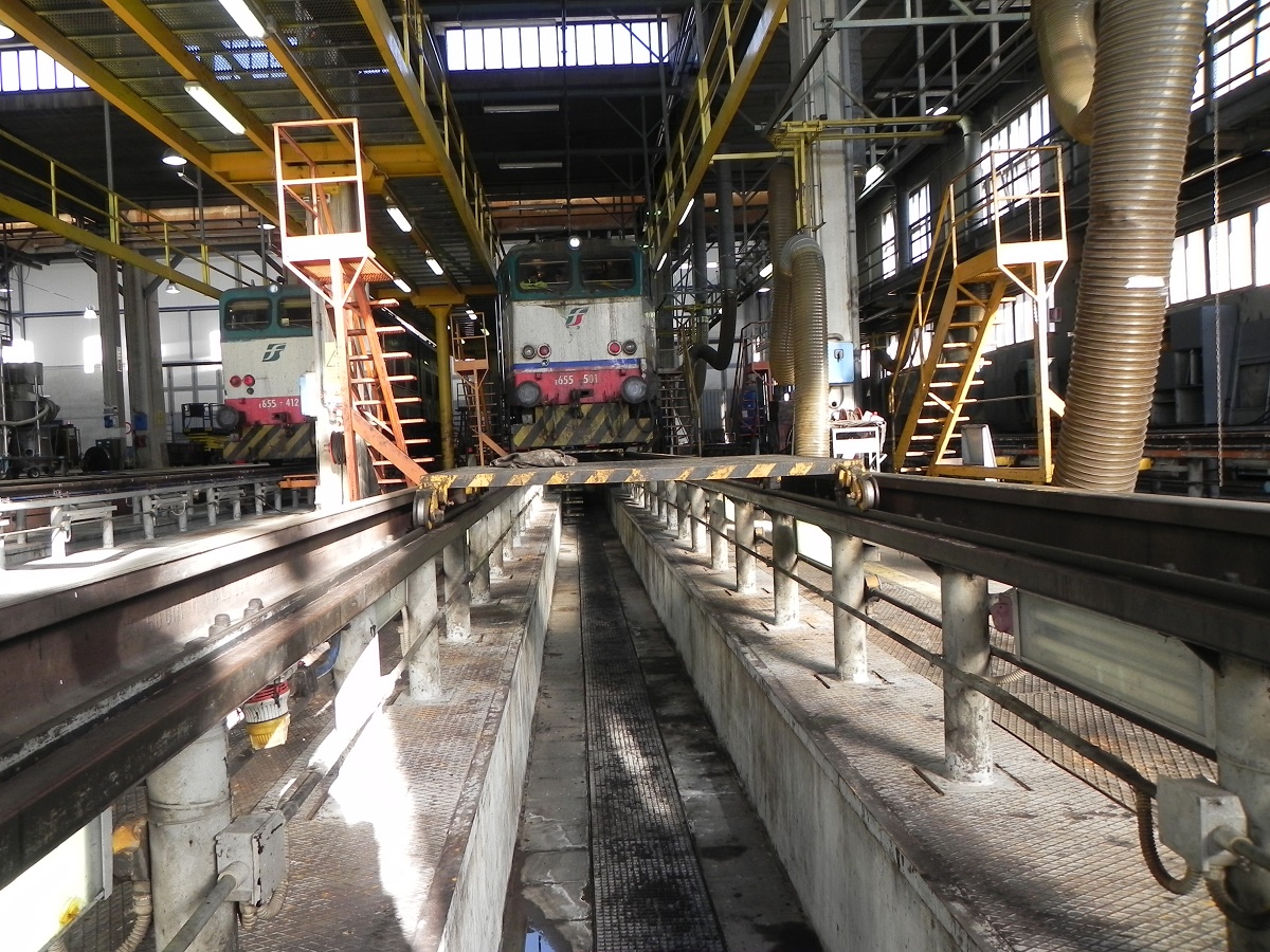

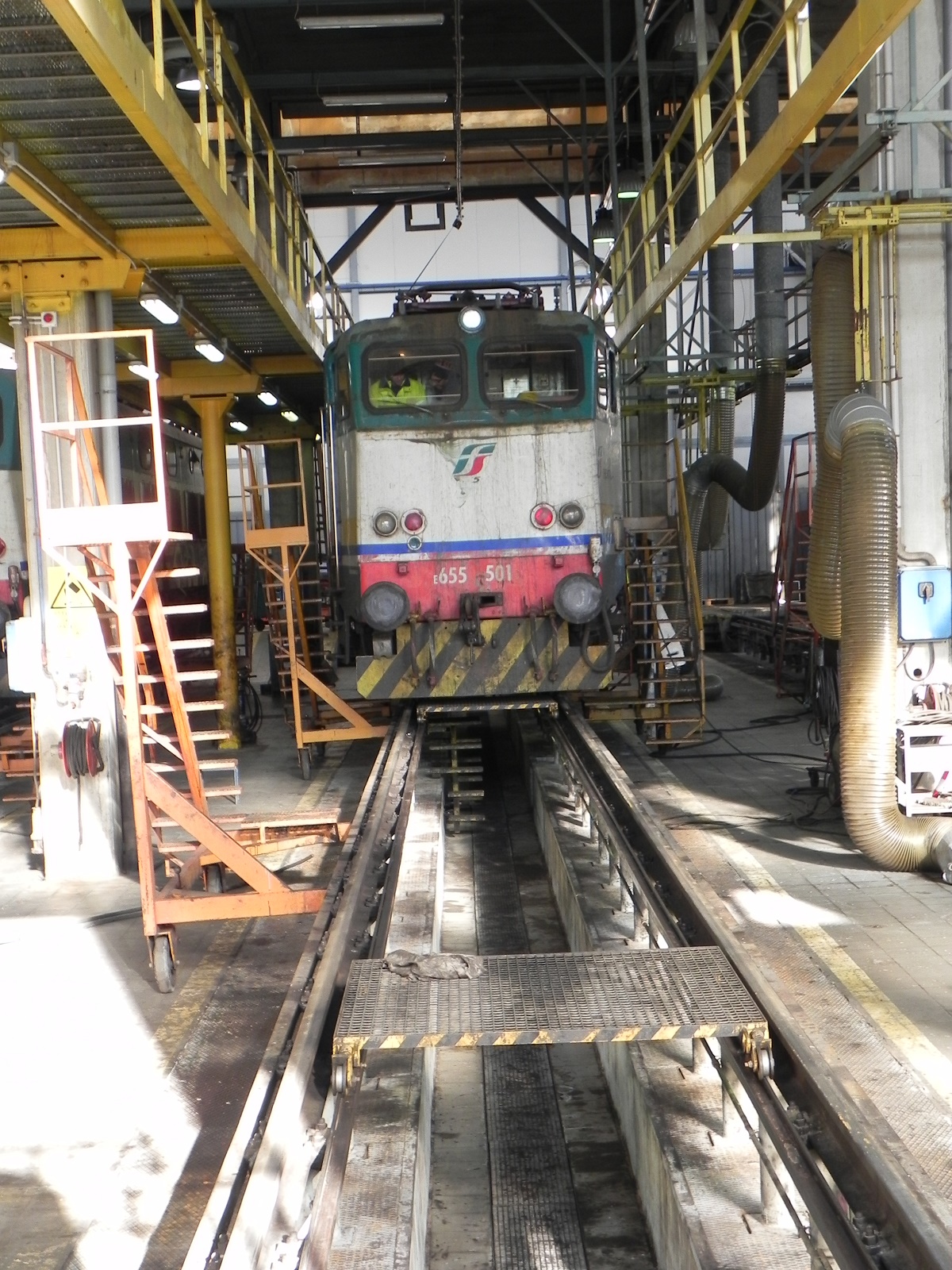

Qui di seguito una serie di foto del deposito di Rivarolo:
402,71 KB
Sopra abbiamo 6 alzate di gradino
559,22 KB
sopra le alzate sono 8
421,99 KB
Qui sopra sono 4.
Ora, tenendo conto che le alzate sono da 15/18 cm, direi che la profondità di queste fosse varia da 60/70 cm a 120/140.
Comunque, lo avevo già scritto, sono rimasto sorpreso perchè mi aspettavo fosse più profonde.
Magari in altri depositi lo saranno, ma non qui.
aggiungo ancora qualche foto.

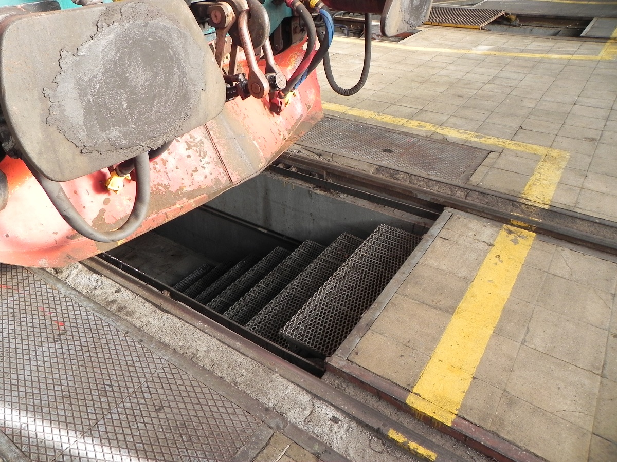

#49 Messaggio da liftman »
A La Spezia (Migliarina) i gradini sono 5!
160,19 KB
#50 Messaggio da marioscd »
perfetto, grazie per l'aiuto e per la documentazione fotografica!
