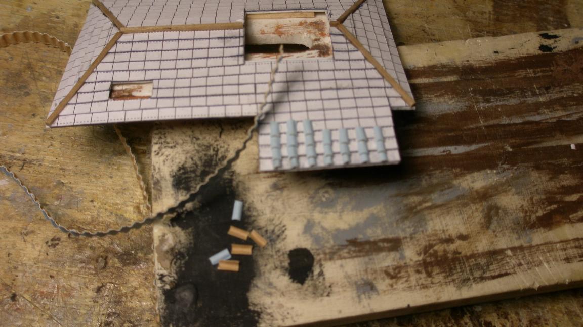

Luciano, per i coppi che sistema hai utilizzato?...mi sembra cartoncino ondulato delle merendine, ma c'è qualcosa che non mi torna..... :smile:

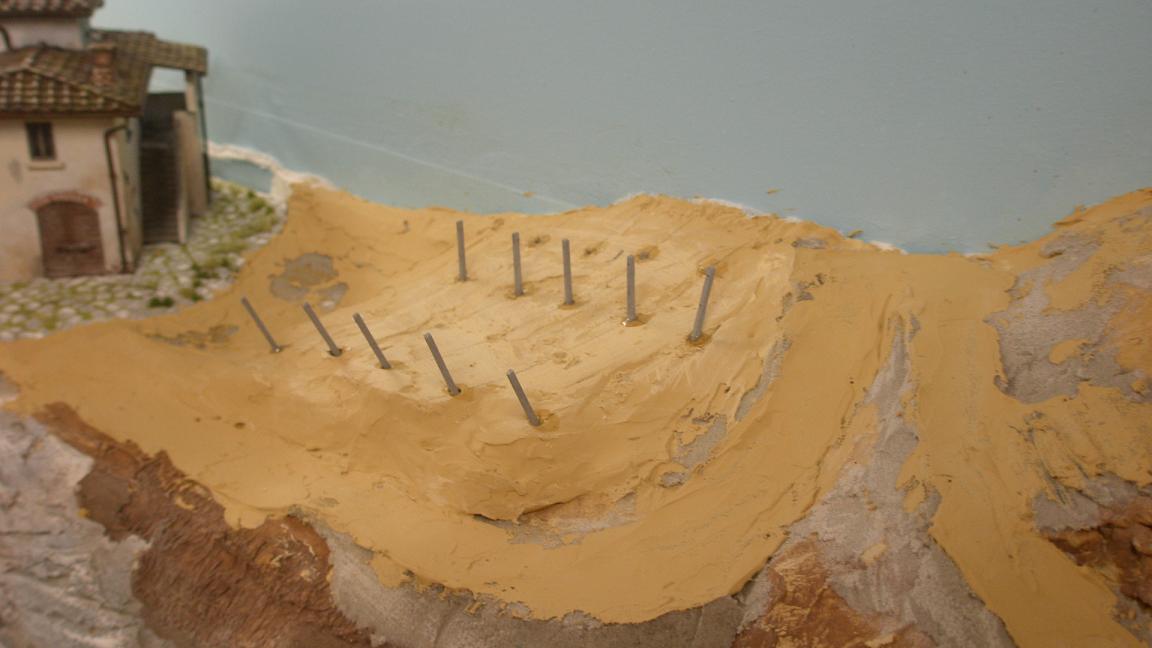

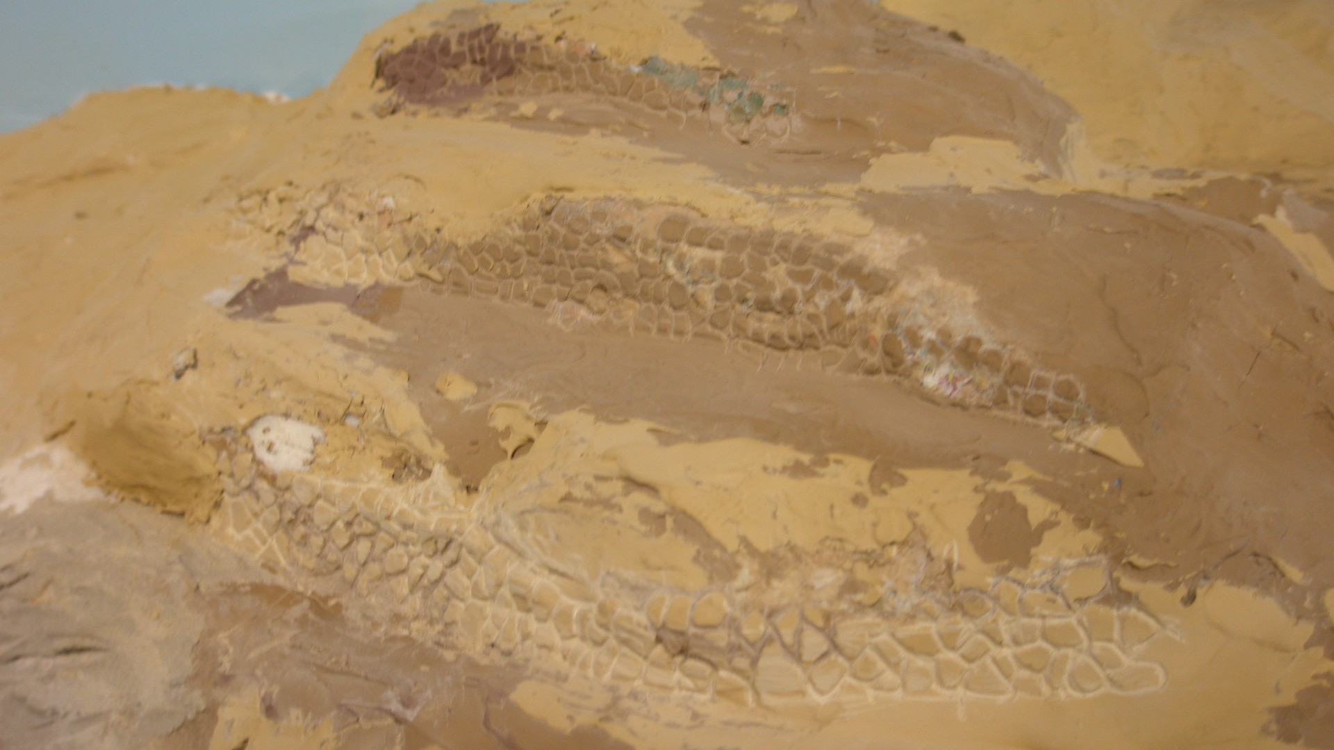

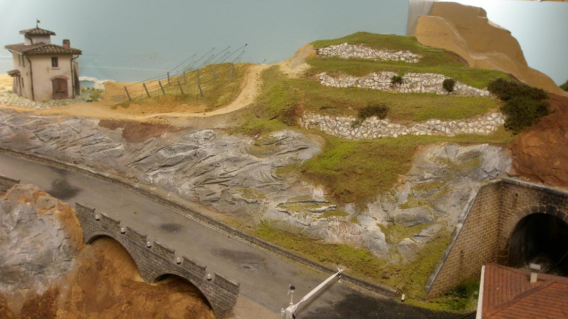

Bellissimo Luciano, ma come hai realizzato il "ciotolato"?
Ho semplicemente spalmato stucco a legno (colorato) sul cartoncino ritagliato (foto 354.41). Quindi ho inciso le pietre e verniciate. Infine il tocco del verde tra pietra e pietra con qualche ciuffetto erboso qua e là.

Guarda un po' questa foto, forse ti chiarisce! Ho usato cartoncino ondulato "millerighe". Ma va bene anche il cartoncino delle merendine.L'importante è che l'onda sia piccola.

...ora ho capito, erano troppo realistiche per essere state messe a striscie,....un lavoro più lungo e certosino ma rende decisamente di più, almeno per i tetti vetusti.
Ancora tanti complimenti e grazie per la risposta! :wink: :grin:

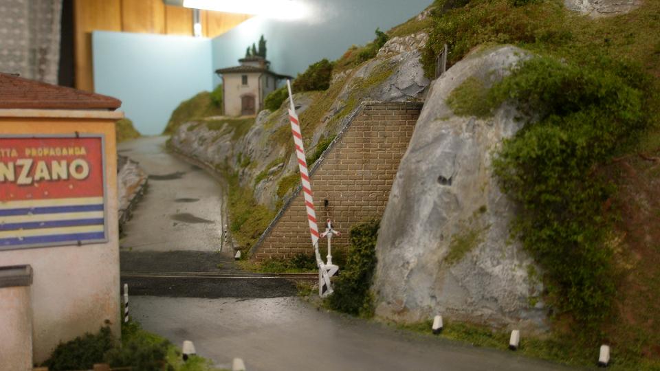

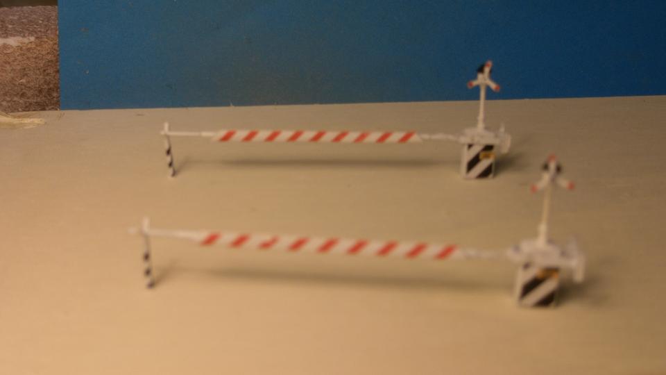

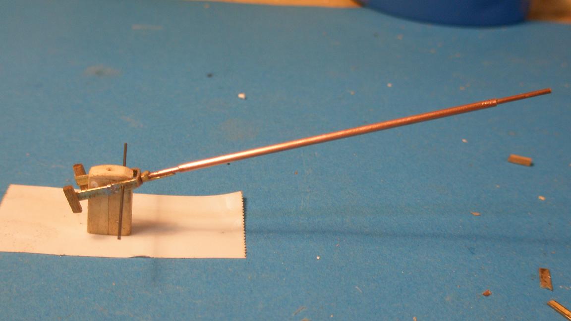

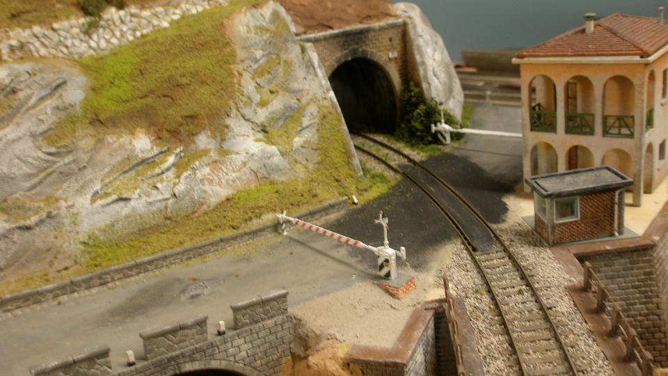

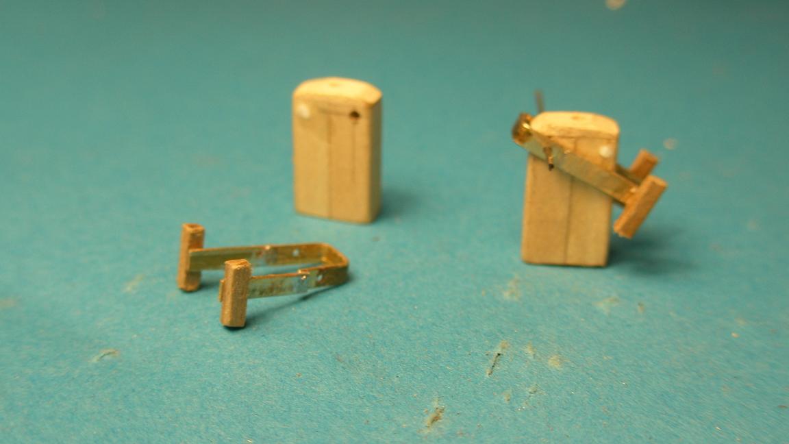

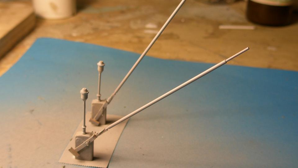

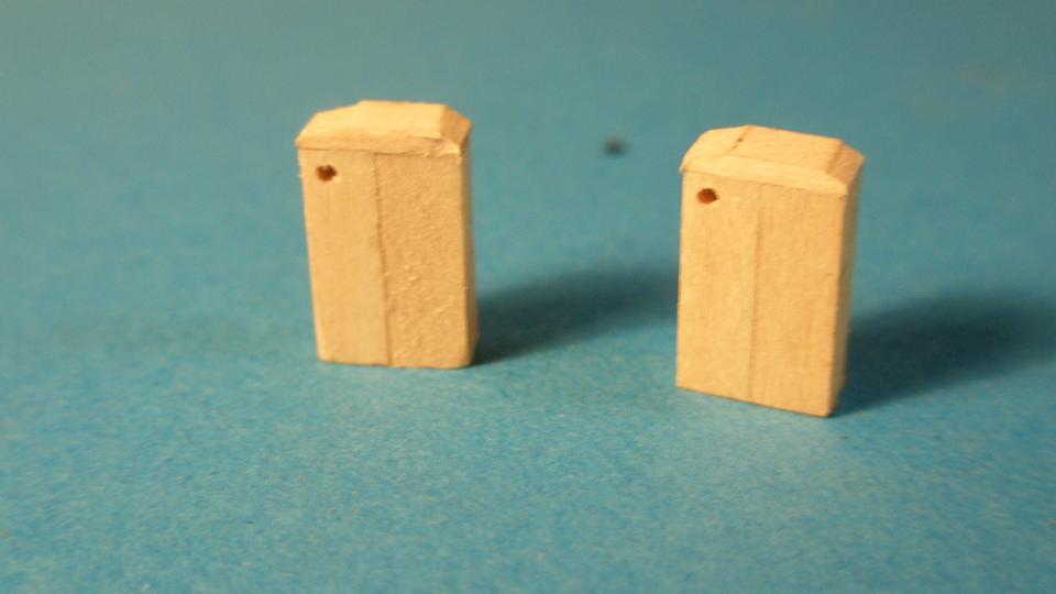

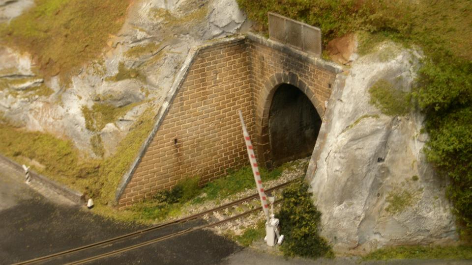

Il Passaggio a Livello....

Molto bello Luciano complimenti, tanto è semplificata la realizzazione, quanto è efficacie l'effetto! :wink:

Molto bello Luciano, immagino che quel tratto di strada più scura sia voluta e stia a rappresentare una asfaltatura più recente.
E' così?

Hai perfettamente indovinato Andrea. Io credo non fosse difficile trovare queste situazioni sulle nostre linee ferroviarie.

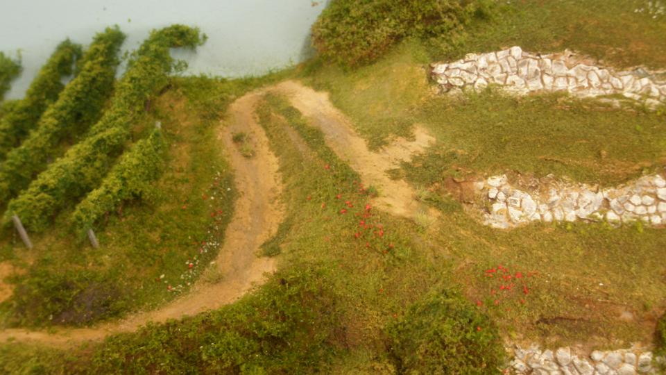

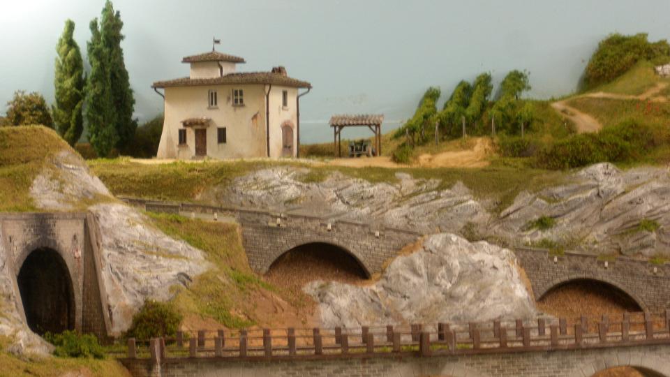

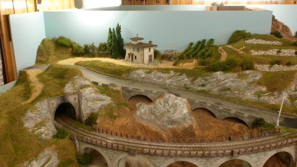

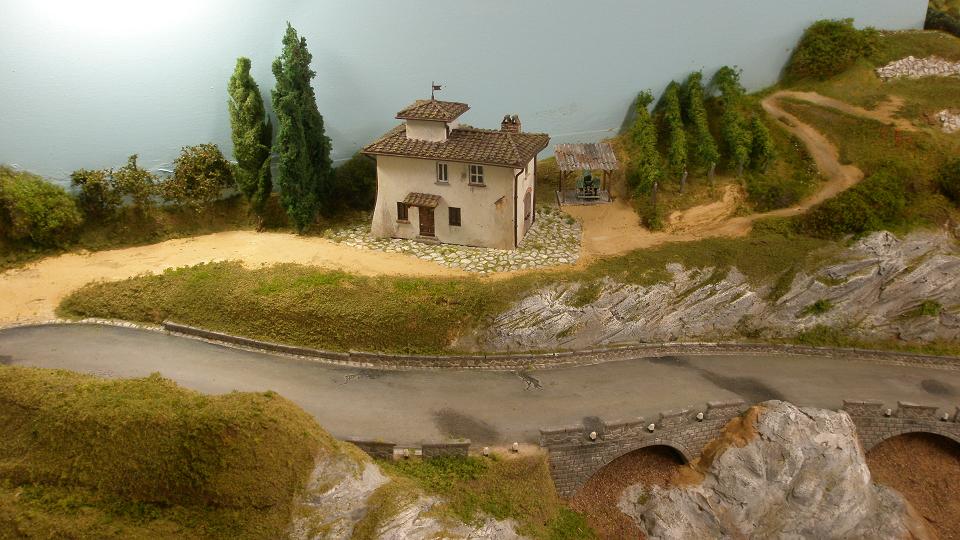

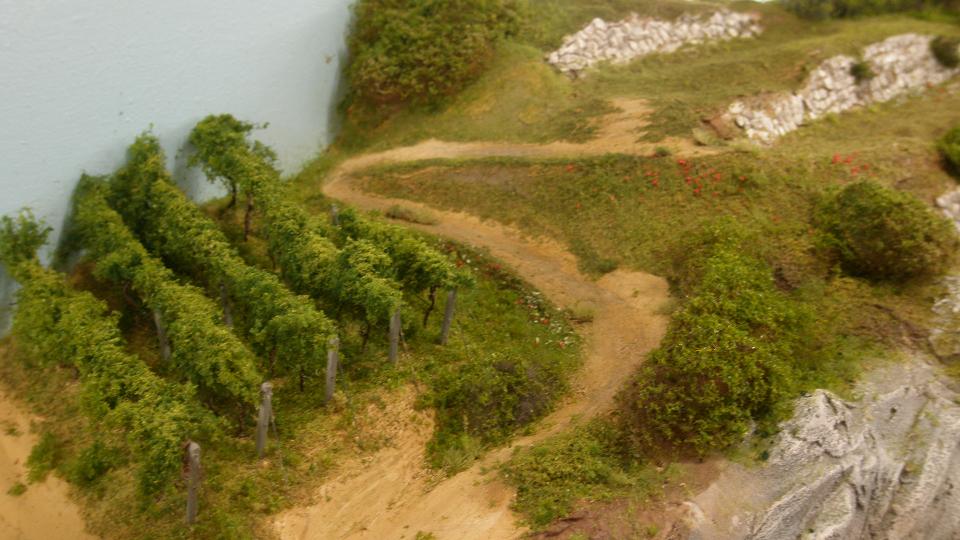

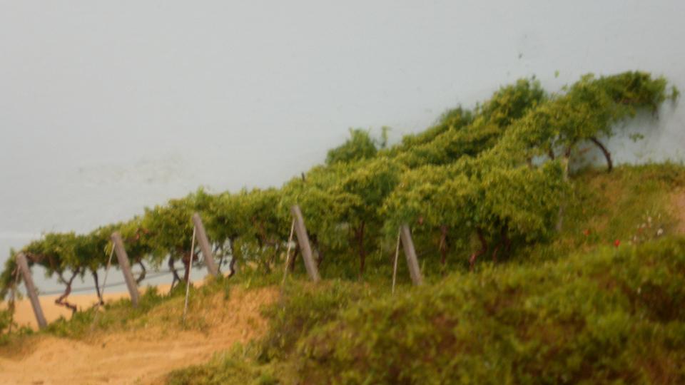

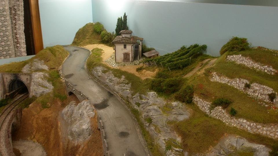

...un po' di campagna...Toscana!

Ottimo lavoro Luciano ed il tutto ben messo in prospettiva dal vigneto ai terrazzamenti.....complimenti!!!! :wink: :grin:

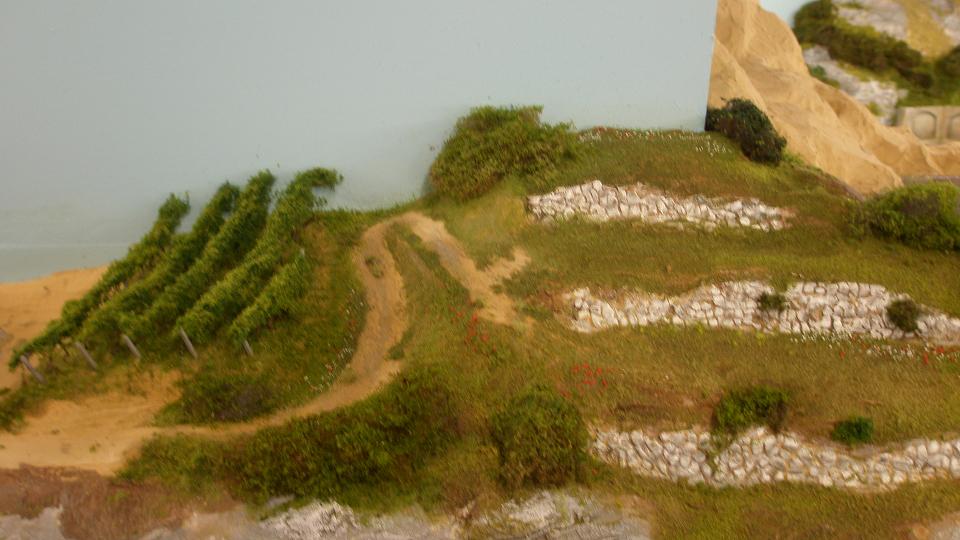

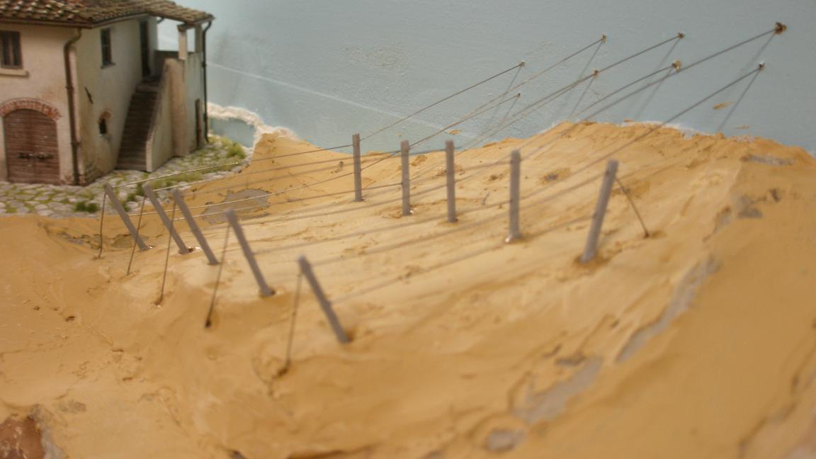

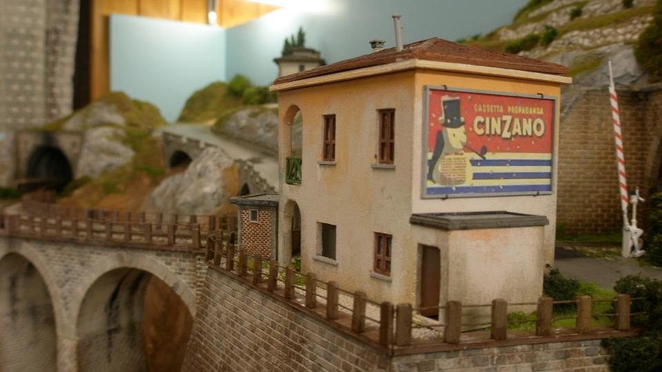

...non è finita ancora...

...Luciano!!!, è semplicemente fantastico, uno scorcio magnifico, complimenti vivissimi per la realizzazione......meglio del vero!!!! :cool: :cool: :cool:
