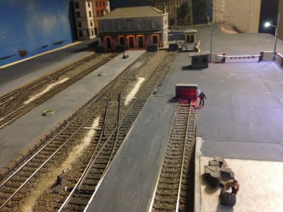

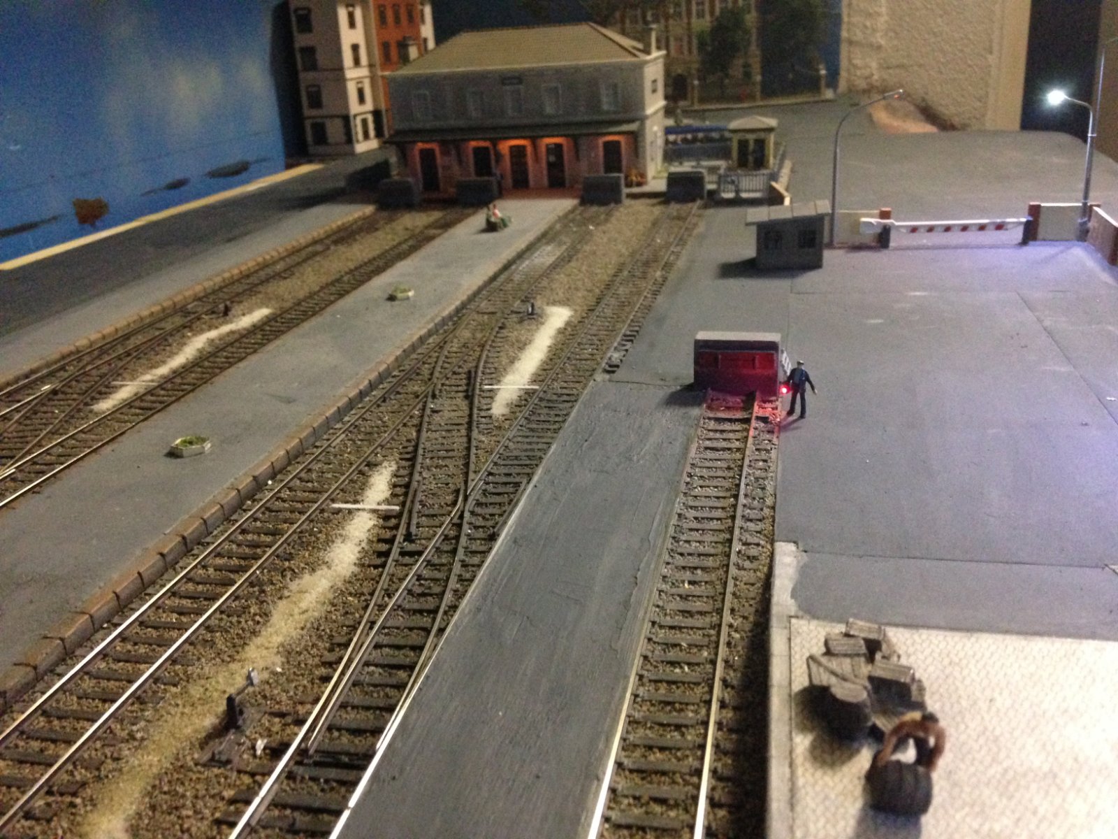

Stai facendo un bel lavoro!
Cerca di armonizzare meglio la galleria al livello 1, cosi tagliata piatta sembra innaturale.
Per i marciapiedi io ho utilizzato Forex da 5mm con incollato sotto il sughero da 2mm per arrivare all'altezza di 7mm.

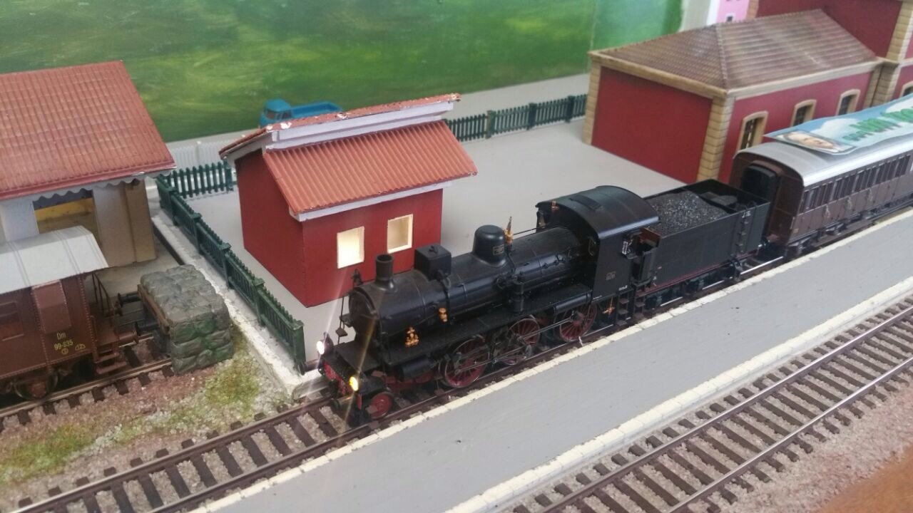

#28 Messaggio da fabio »
Criss Amon ha scritto: martedì 22 giugno 2021, 15:04 I Quanto alla distanza dalle rotaie regolati con la circolabilità dei tuoi rotabili.
Quoto Francesco,non fissare nulla se prima non hai provato tutti i tuoi rotabili ed anche quelli che avrai.... :lol:
specialmente loco a vapore che hanno i cilindri sporgenti :wink:

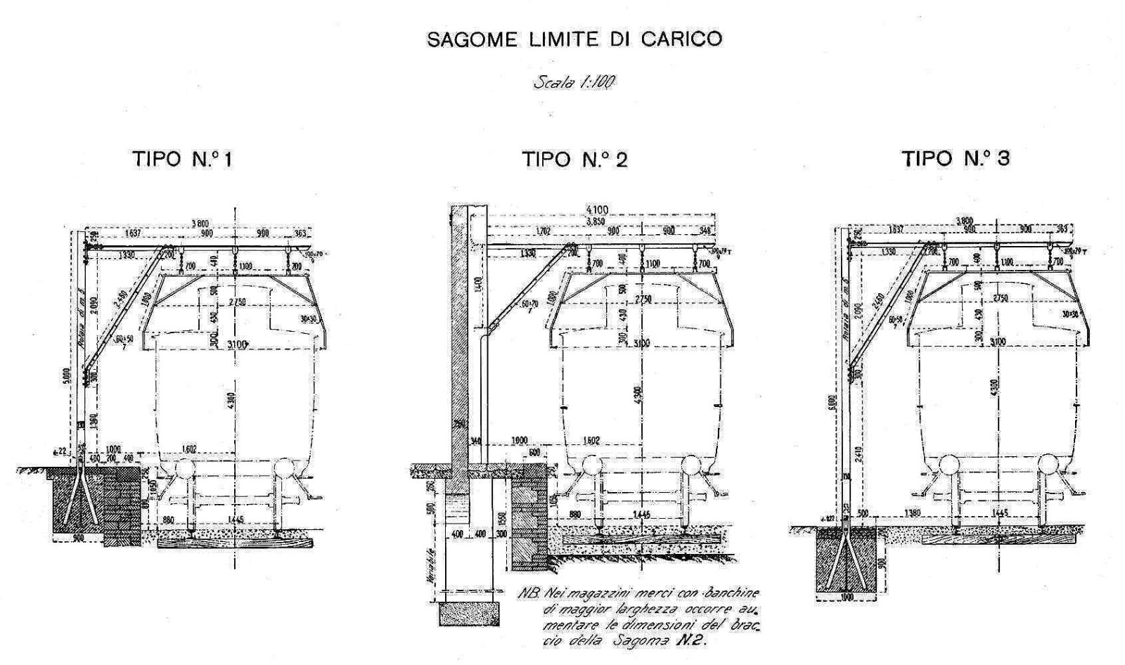

Beh... amici ricordo che esistono le norme Nem e andrebbero sempre osservate e sarebbe sempre utile avere a portata di mano una dima ad hoc.
Sul sito FIMF si trovano...
Dima e Regolo per determinare la Sagoma di libero Passaggio sui nostri Plastici secondo le norme NEM 102 e 103 .
Pur restando validi i consigli dati in merito fin qui.

Nevilli68 ha scritto: mercoledì 23 giugno 2021, 12:20 mentre per la banchina come suggerito da Criss vado con il forex da 1 cm?
Per la tua epoca di ambientazione direi che sono troppi 10mm.
Prima di procedere ti suggerisco di documentarti con delle foto di stazioni ambientate in tale periodo.

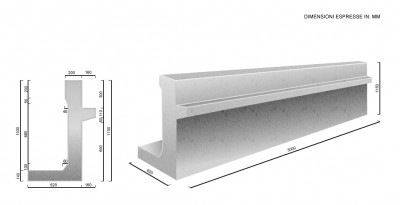

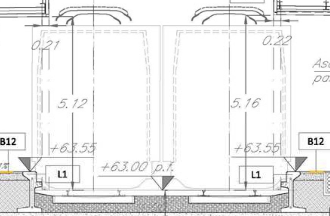

Per evitare... "un tot al chilo"...
PER OGGI...
dal documento in rete "PROGETTO DEFINITIVO ITINERARIO NAPOLI–BARI. RADDOPPIO TRATTA CANCELLO - BENEVENTO. II LOTTO FUNZIONALE FRASSO TELESINO - VITULANO"
sito web Ministero della Transizione Ecologica
dal sito web per il particolare L1 immagine precedente...
Omarini di Omarini Alessio - Manufatti in cemento
PER IERI...
seppur riferito a banchina di magazzino merci.
dal sito web...
La linea ferroviaria Ostiglia-Treviso
Da ultimo ricordo che in alcune stazioni, in passato dopo l'ultimo gradino del vagone passeggeri, si doveva ancora allungare il passo verso il basso per scendere... quindi vi ricordo NEM... norme NEM... NEM ancora una volta.
In coda... dal nostro forum...
Un marciapiede completo in H0: quali misure?
Mi auguro di essere stato utile...

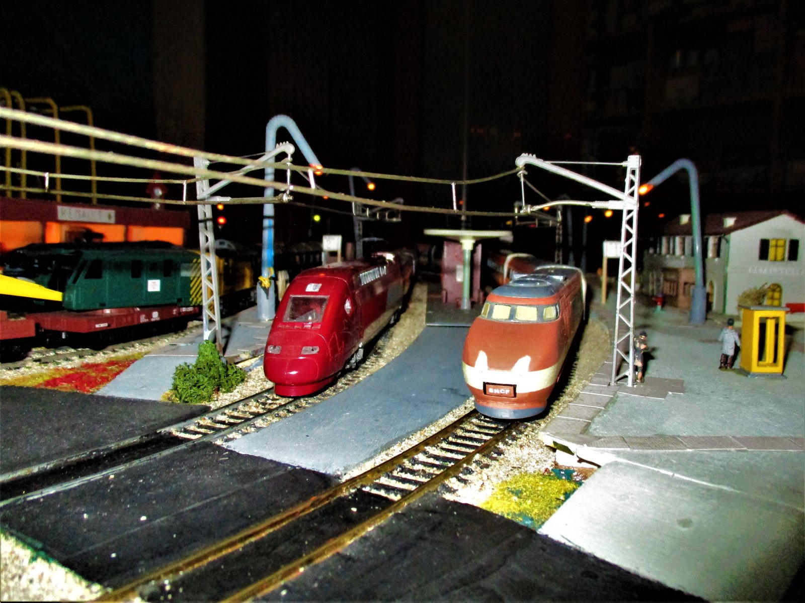

I
[36] IpGIo

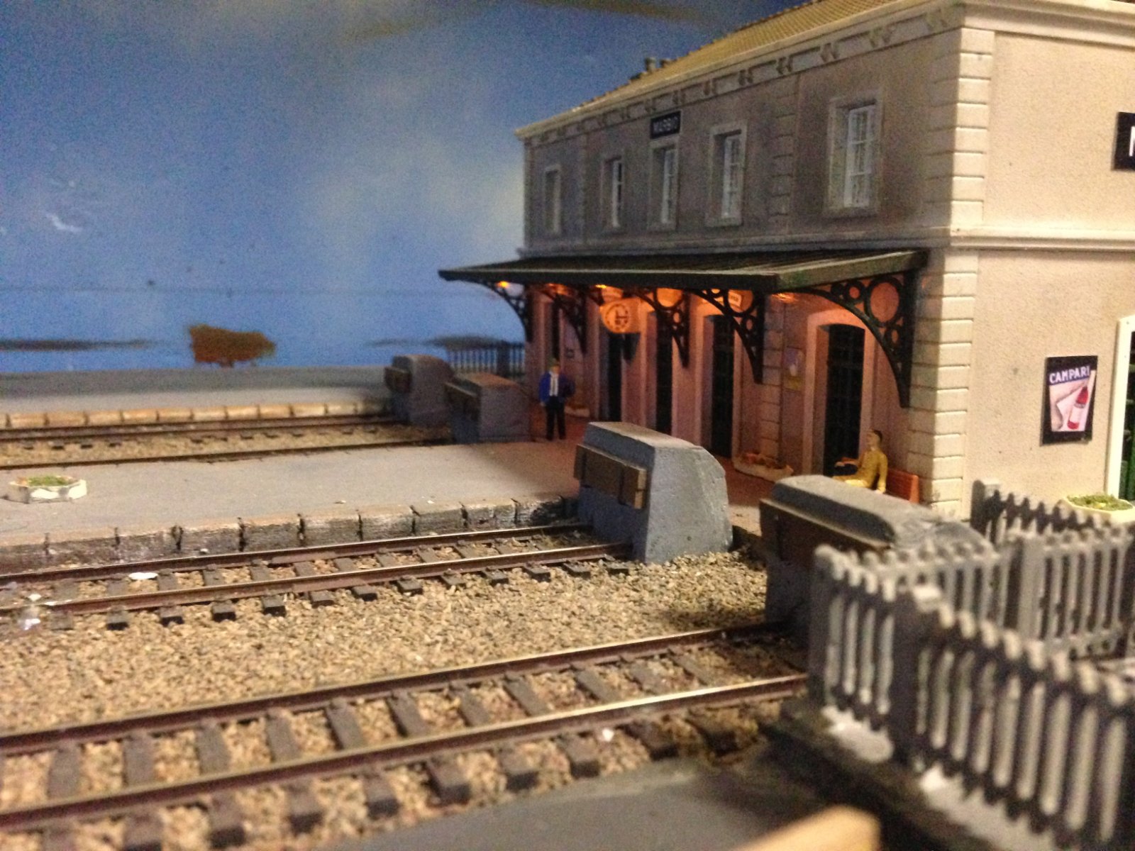

Ti posso assicurare che norme nem-Fimf ecc. ecc vanno a farsi benedire quando hai rotabili di diverse marche e periodi costruttivi...
HO avuto esperienze di plastici che seguivano fedelmente le norme per trovarmi locomotive Hornby che passavano senza problemi e Oskar che toccavano le banchine,predellini di carrozze che restavano alti un metro (nella realtà) altre che si inpuntavano nei marciapiedi,carri artigianali che salivano sulle banchine e riscendevano alla fine....
Le norme sono un buon riferimento,li costruisci secondo norma li piazzi provvisoriamente e poi provi provi provi e modifichi dove necessario.
Nel mio e nel plastico sociale abbiamo fatto esattamente così,la perfezione della scala non la ottieni mai,o meglio forse su un diorama,ma per l'esercizio devi farli in base a quello che ci gira... :wink:
vi allego due foto dei marciapiedi come li intendo io senza problematiche
