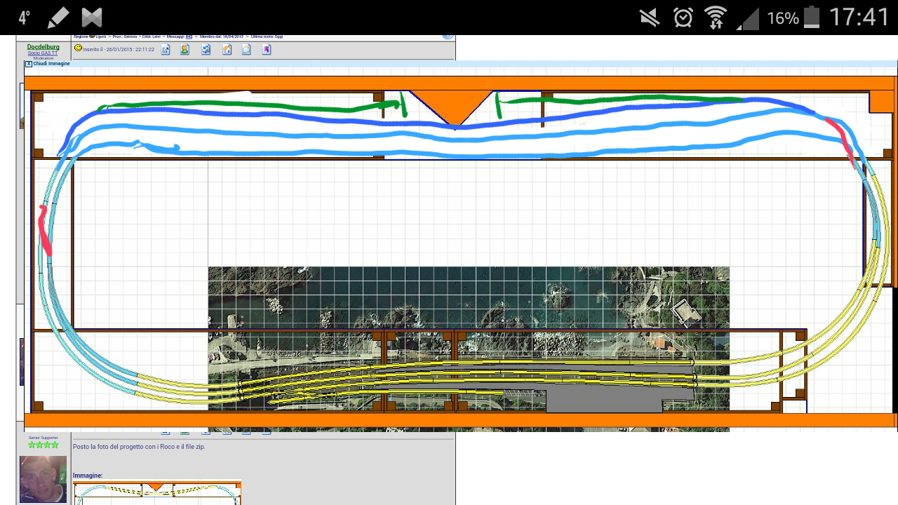

Le tue considerazioni mi paiono correte e per di piú il progetto mi piace. Ho peró capito che avresti bisogno di una stazione nascosta... ho fatto col telefono (spero si capisca) una rapida bozza della mia idea, piazzando degli interscambi (rossi) tra una linea e l'altra, uniresti i due tracciati che rimarebbero altrimenti staccati e consentiresti ai convogli di accedere alla stazione nascosta (blu). Questa si troverebbe parallela alla linea di parata ma in galleria e potresti metterci due tronchini (verdi) che s'interrompono in prossimitá del muro, utili per piccolo convogli reversibili.

Grazie Giacomo! Come hai visto quel pilastro rompe non poco le :cool: :cool: ! Tu dici di nascondere il tutto dietro il muro della ferrovia. Il problema sarebbe l'eventuale manutenzione, dovrei fare un paesaggio " removibile". Il lato corto a sinistra è nascosto da un mobile su misura, dove dietro passerà il tracciato, come manutenzione forse torna meglio lì dietro.

Le stazioni nascoste possono essere anche piazzate negli elicoidali... Quanto e' grande la stanza? Appena posso ti faccio vedere come realizzarlo.

La stanza misura 6,20 X 2,30. Però volevo mantenere i famosi raggi 9 e 10 roco. Come primo intoppo ho come supportare il piano stazione, sarà in scala, a circa 13 cm dal piano mare. Pilastrini o cosa?

E giá, quel pilastro é abbastanza fastidioso... e la manutenzione é sempre da tenere conto, sulla curva a sinistra direi che ci starebbe un binario ma per via della lunghezza e della comunicazione con entrambi i binari della linea, sul lato lungo sarebbe risultato perfetto
