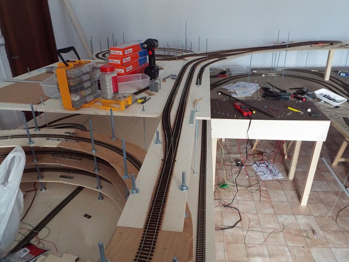

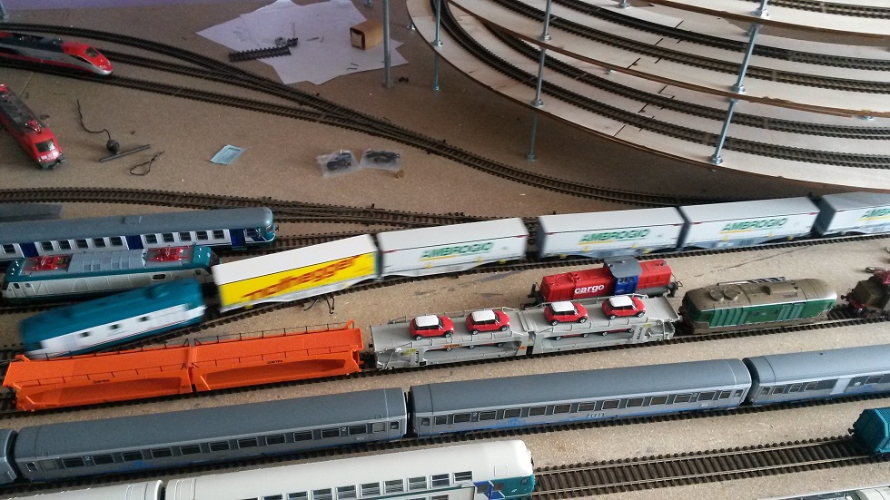

Ultimo acquisto...
344,17 KB
e un po di treni fermi in stazione
516,37 KB

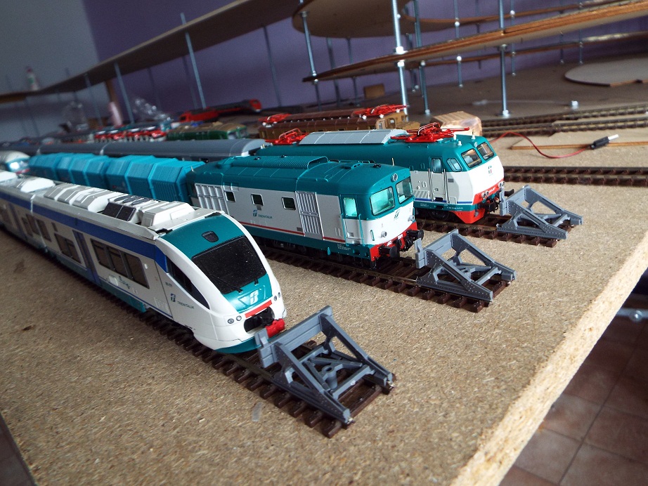

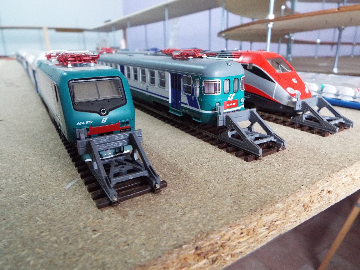

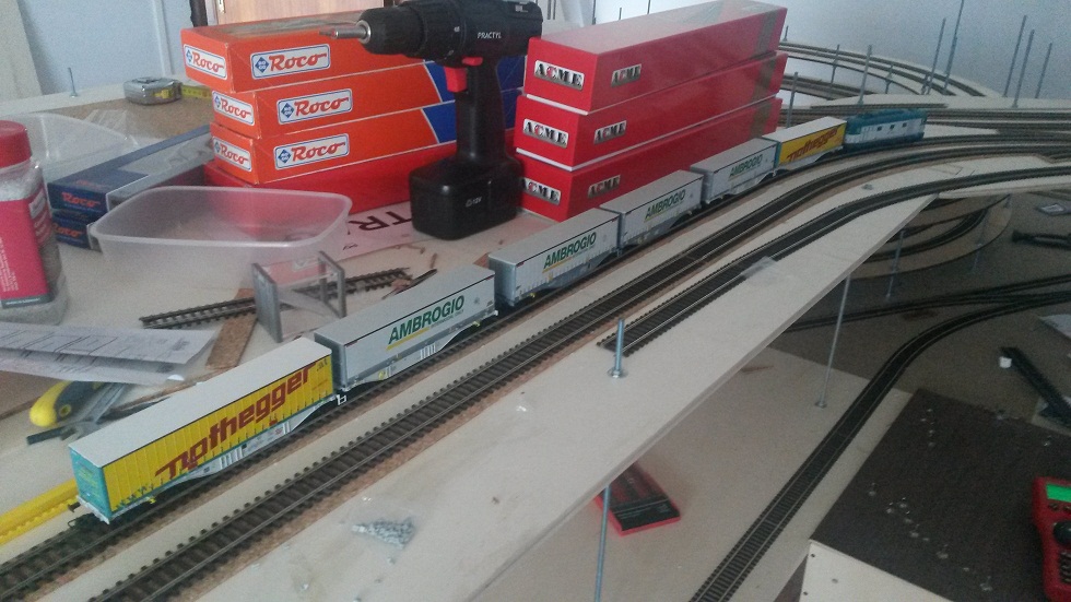

I miei 4 tronchini sul plastico. :)
306,23 KB

Tutto ottimo Francesco davvero un bel guardare ma permettimi un consiglio dove hai posizionato i tronchini ho visto che gli stessi gravano su di un pannello di truciolare SOSTITUISCILO con del compensato o del multistrato il truciolare oltre ad essere molto pesante risente molto dell'umidita' e gli imbarcamenti e le sbriciolature con il tempo sono una certezza.

Ciao Franco, lo so lo sbaglio che ho fatto, pero ora dopo aver speso tutti quei soldi e dopo aver postato tutto gia a terra non ho voglia di fare da capo. :)
Però rischi di rifare tutto tra qualche tempo. Potresti almeno inserire sotto il piano dei listelli di legno ben incollati ed avvitati per limitare le deformazioni.

Ciao Carlo,
questo verra fatto, pero fra un paio di mesi , quando inizia il caldo.
Tutto gia programmato, la struttura verra fatto in ferro. :)

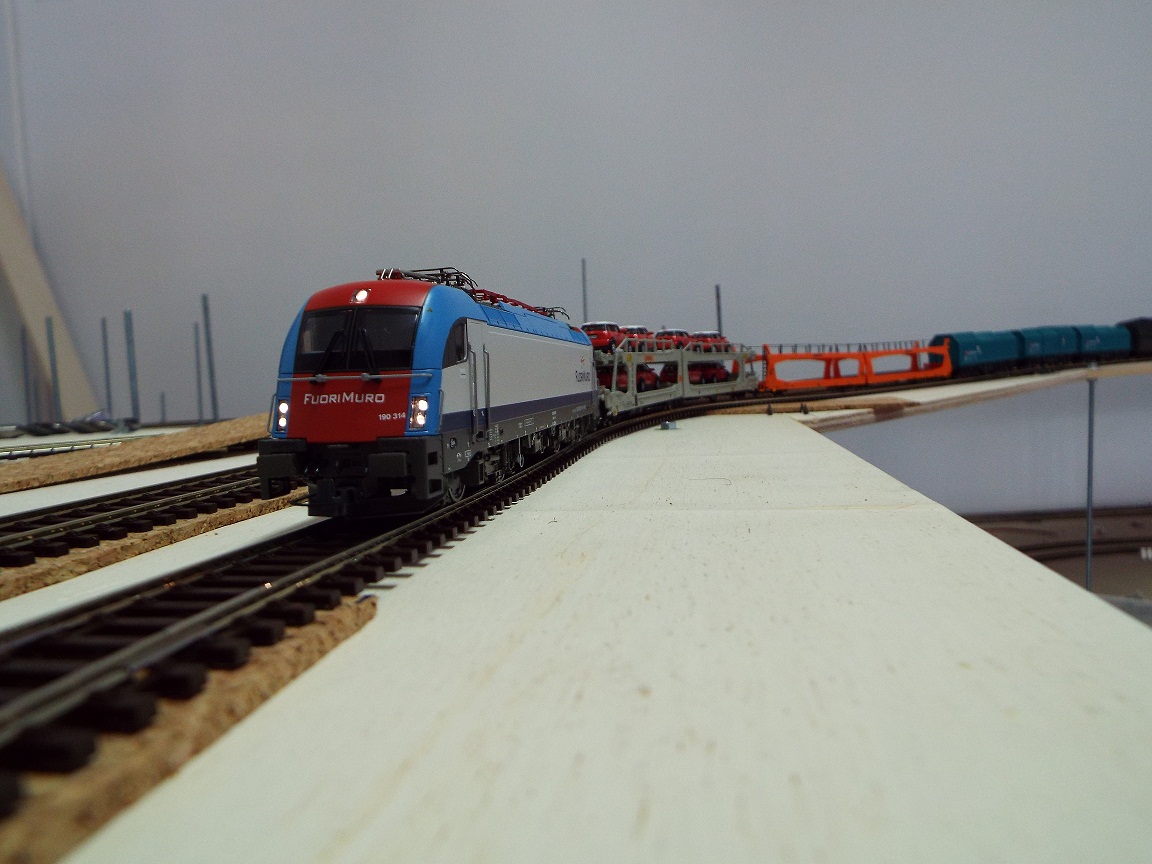

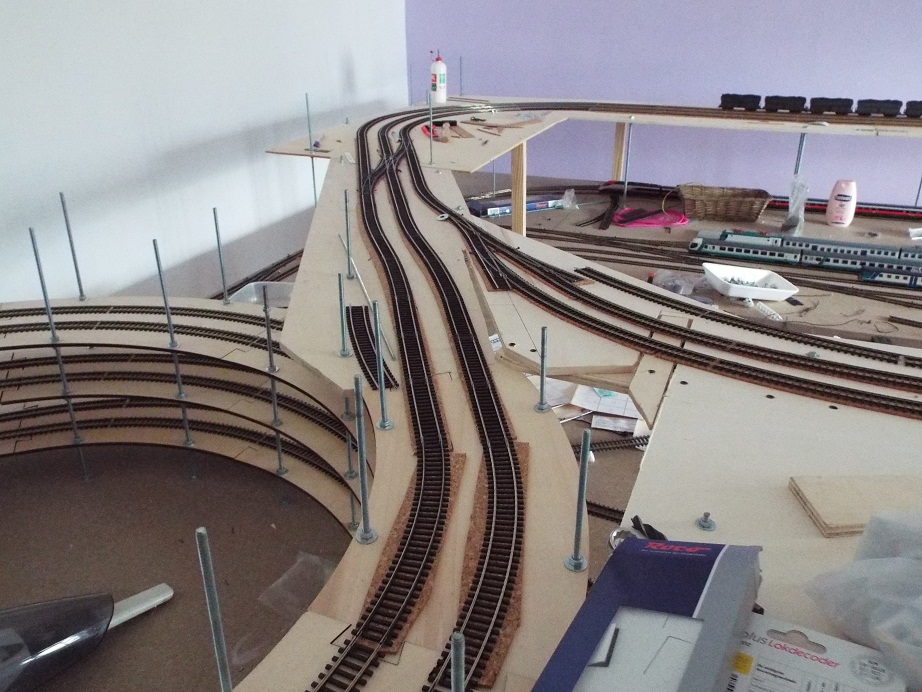

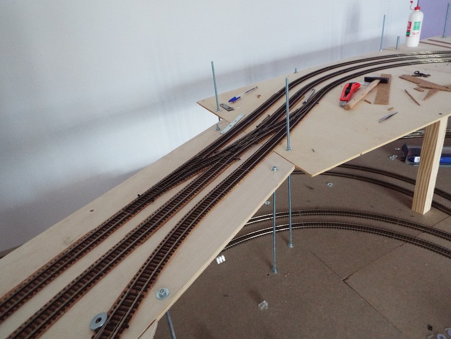

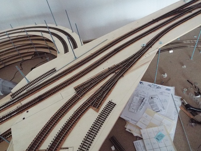

Ecco qualche aggiornamento. Posato e incollato il sughero. Mancano solo le 3 curve.
326,78 KB
227,35 KB
239,14 KB
301,15 KB
Ciao alla prossima

Ottimo Francesco, stai lavorando molto bene :grin: e il lavoro vedo che non manca affatto, impianto molto bello e complesso, avanti cosi :wink:

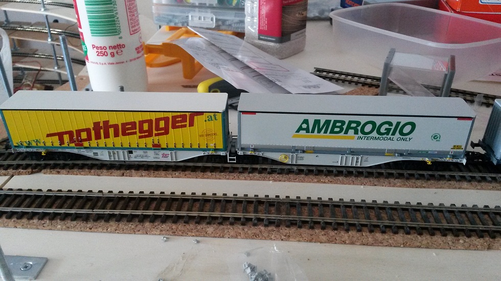

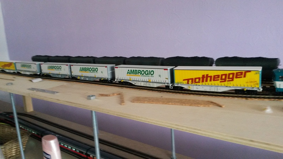

ultimi arrivi sul plastico. :)))
160,36 KB
197 KB
218,44 KB
249,31 KB
ciao alla prossima

:smile: :smile: :smile: Mancano ancora 3 Nothegger. :)
