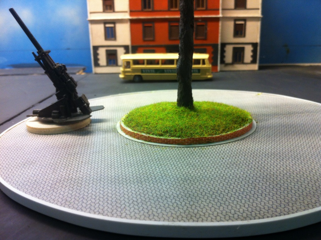

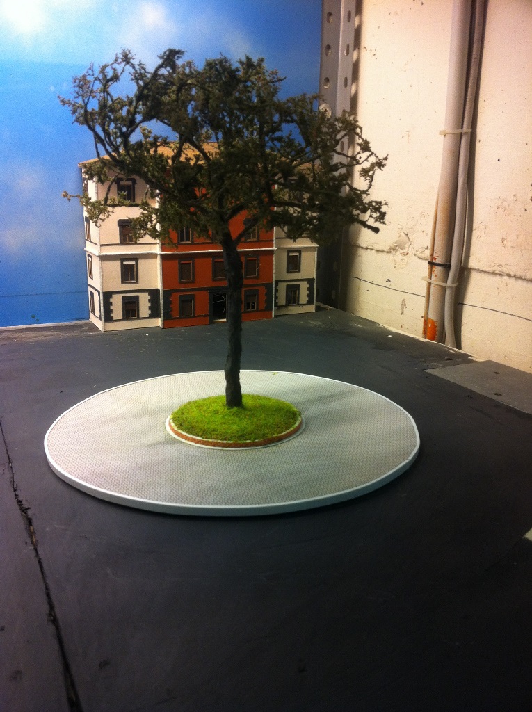

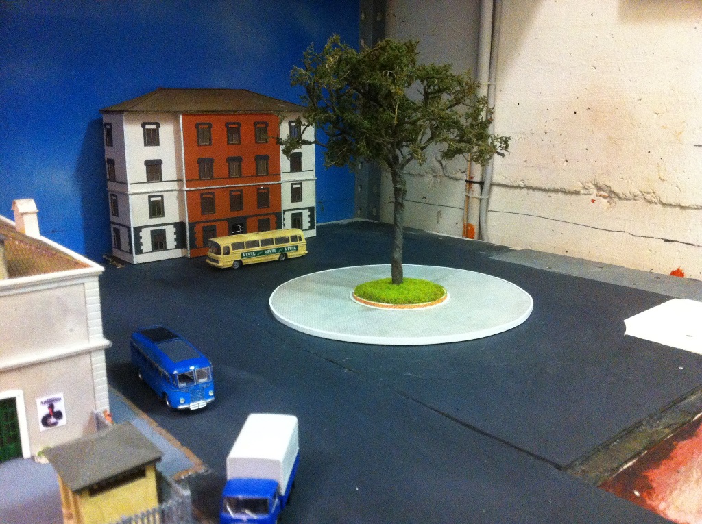

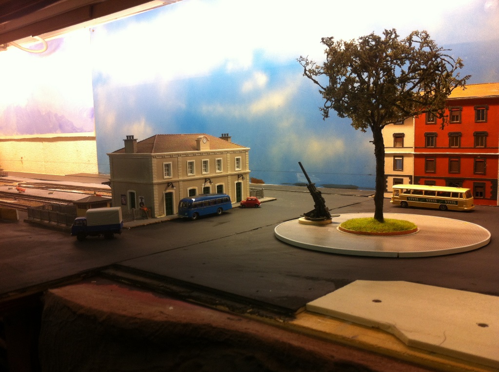

Sondaggio alla 5Stelle :geek:

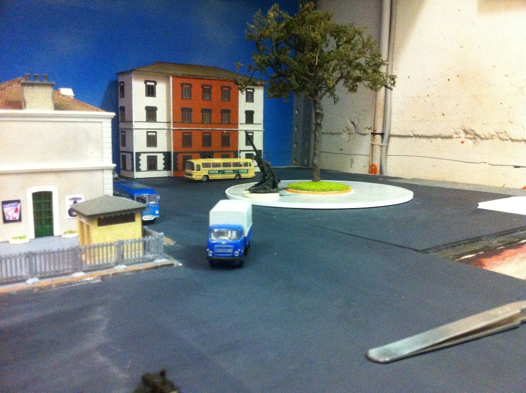

Dato l'arrivo di un set base della faller car sistem,regalo di quella befana di mia suocera,in occasione della festività del 6 gennaio :grin: :grin: ,mi sono ritrovato a rivedere in parte la mia idea di realizzazione della piazza del paese.
realizzato il percorso per il car sistem,che si snoda per tutto il lato posteriore della stazione,percorre un cappio in galleria e ritorna in piazza,li trova un altro cappio e ricomincia il giro,al centro dei cappi ho installato due magneti per simulare le fermate,in seguito realizzerò,se ci riesco due temporizzatori per alternare le fermate.
ma torniamo al sondaggio,come vi piace di più la piazza,semplice o con un monumento ai caduti?
lo sò sarebbe meglio un piccolo cannone anticarro... ma ho solo un 88 [:I]

Fabio la piazzetta e' gia' bella cosi' di per se. E secondo me tutt' intorno potresti piazzare soltanto delle panchine lungo il perimetro tondo.
Saluti. Egidio. :cool:
Messaggi: 15726
Re: plastico ferrovie FFL
#184 Messaggio da MrMassy86 »
Concordo con Egidio, bel lavoro Fabio :wink: Massimiliano :cool:

<font color="red">Faller carsystem???? </font id="red">
... non ci posso credere :cool: :cool: :cool:
... per coerenza dovresti reincartare tutto e ... regalarmelo!!
... per carità ... togli sto cannone ... nunze po vede' :smile: ... fai come dice Egidio ...panchine, pensionati che leggono il giornale ... cani scostumati che fanno pipi' sull'aiuola ... oppure togli l'albero e metti il cannone al centro della piazzetta ...
Messaggi: 11302
#186 Messaggio da adobel55 »
Io toglierei albero e cannone e farei un giardinetto.
Messaggi: 4325
#187 Messaggio da saverD445 »
Io lascerei il giardino e anche il cannone , però dovresti metterci attorno quattro bombe da obice e la catena per delimitare il tutto, mi piace l'idea .
Messaggi: 1369
#188 Messaggio da fabio »
in effetti paletti e catena sono già pronti,alle bombe di obice non avevo pensato... :wink:
comunque panchine e pensionati ci andranno statene certi!
ma l'albero non si tocca :twisted:
#189 Messaggio da dilan »
Il monumento dovrebbe stare al centro ma, visto che l'albero non si tocca, lascerei quest'ultimo è metterei qualche panchina intorno.

ok visto che la maggioranza non vuole il cannone,lascio l'albero e metto panchine e pensionati :smile:
l'88 mm lo mando a Valerio x il suo plastico :geek:
grazie a tutti x l'apprezzamento e collaborazione

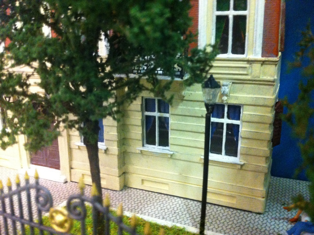

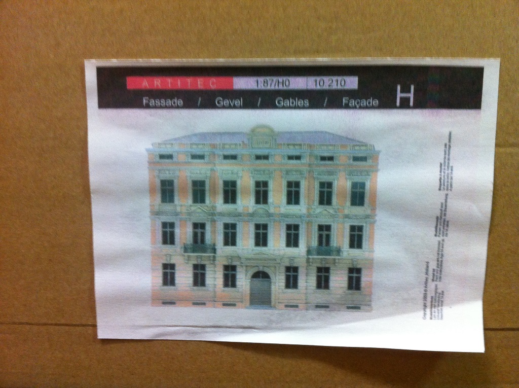

Buonasera a TT,ogni tanto risorgo dalla routine quotidiana...,colgo con piacere l'occasione per postarvi la mia ultima fatica.
da tempo ero in cerca di un idea per un palazzo di una certa importanza ,che simulasse un palazzo comunale per la piazza del mio plastico.
Un giorno vidi in negozio la riproduzione in resina di una facciata monumentale,non proprio Italiana,ma che ben si poteva adattare,nel nostro paese,o almeno a Roma,si trovano molte costruzioni di questo tipo.
Il tutto parte dall'articolo 10210 della Artitec
315,38 KB

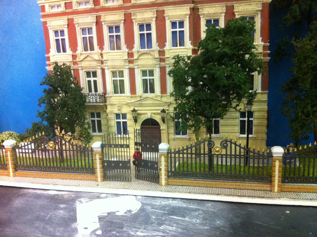

naturalmente per essere inserito come coulisse,necessitava di almeno altre due pareti,che ho costruito in forex,e rivestito in cartoncino,applicato dei listelli di evergreen per simulare i cordoli laterali.
387,13 KB

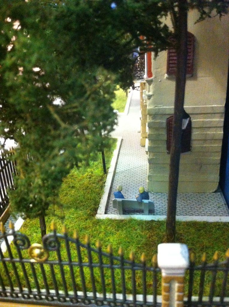

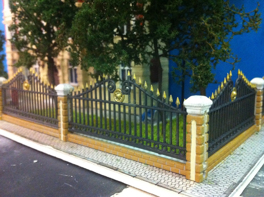

Poi mi ha preso la mano...e ho messo le pareti divisorie interne,in cartonlegno,ho realizzato i giardini,tutto con listelli evergreen,costruito gli alberi con teloxis e tronchi veri,il muretto e la cancellata sono di Alberto Collo,il cancello e di Simplon Model.
370,17 KB
395,76 KB
370,17 KB
327,25 KB

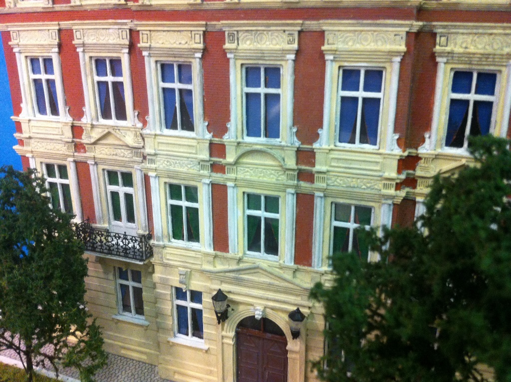

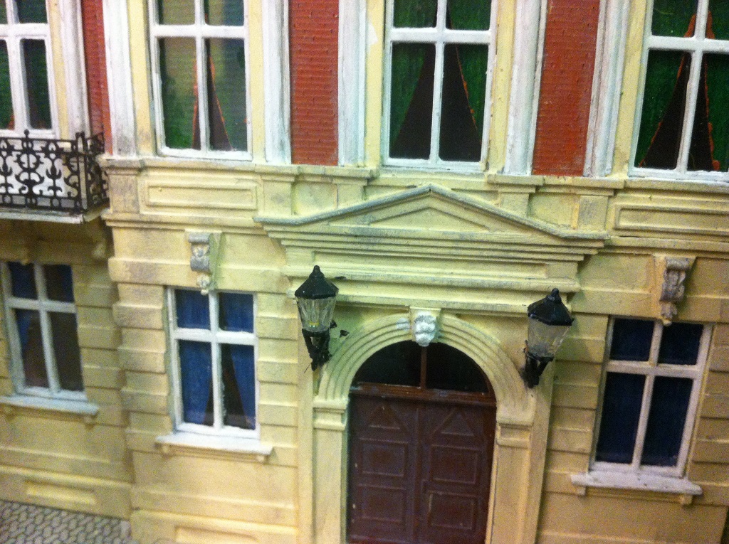

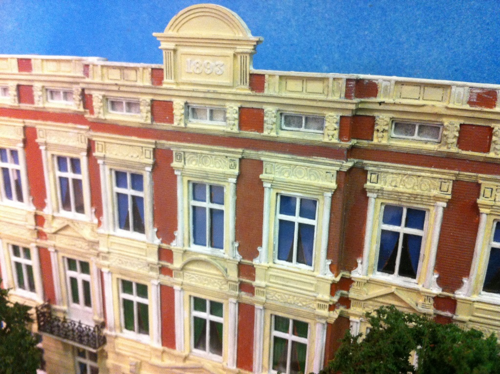

ed ancora le tende alle finestre,realizzate in cartoncino
378,95 KB

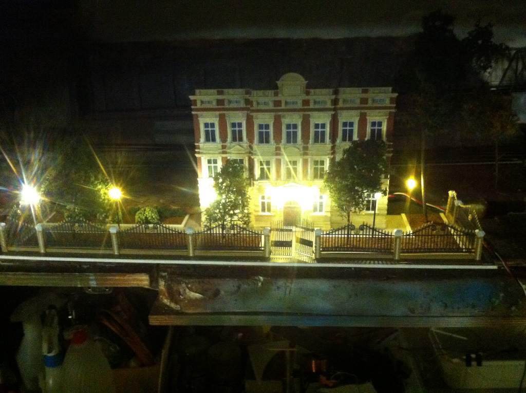

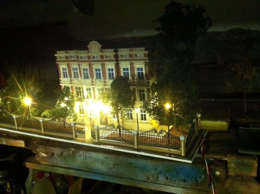

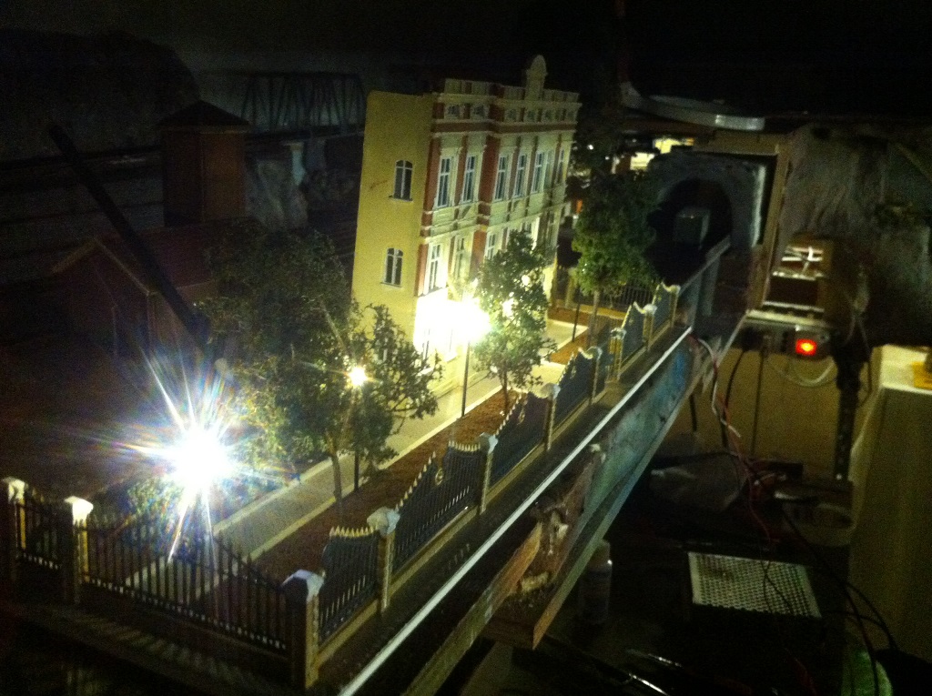

poteva mancare l'illuminazione?
lampioncini della Haugen,privati del palo,troppo piccolo per inserirci i fili,ed applicato un tubicino in ottone,soliti microled di led Baron.
368,1 KB
377,7 KB
ed eccola qui!
313,16 KB
283,77 KB
283,8 KB

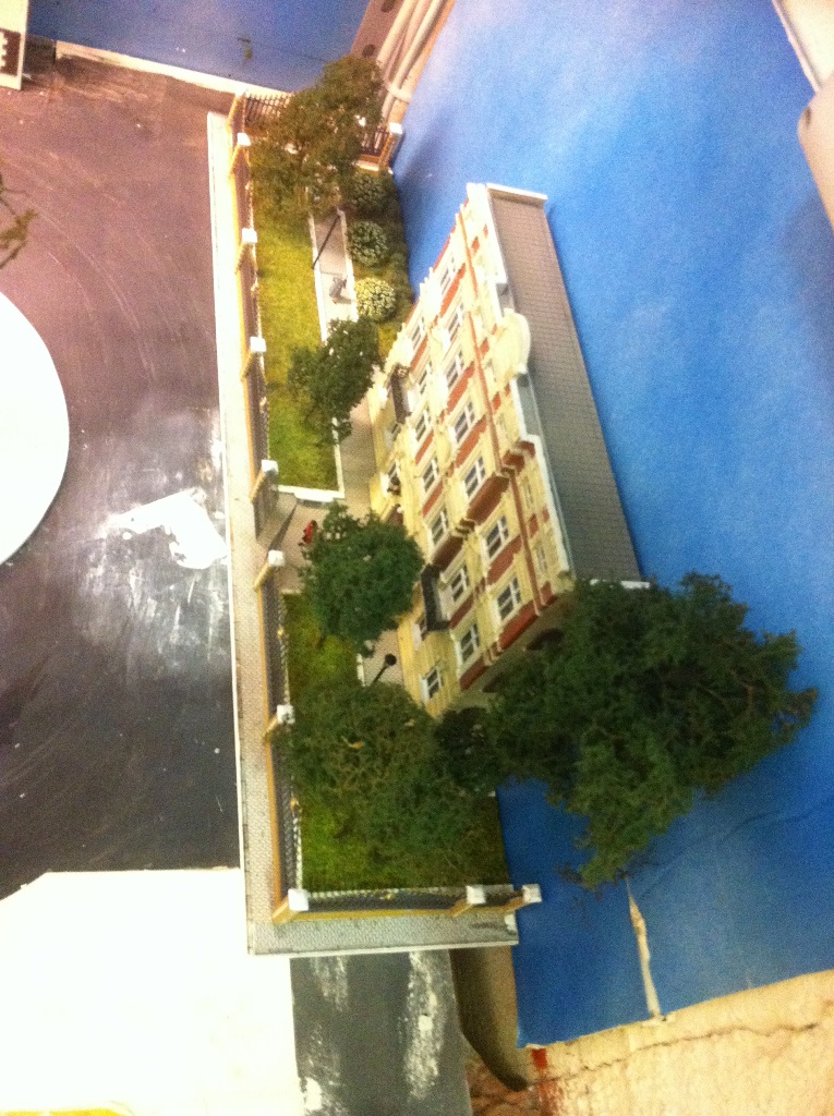

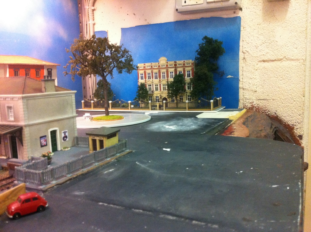

panoramica nella posizione che sarà definitiva,dopo che troverò uno sfondo adatto..
340,21 KB
370,29 KB

Bel lavoro Fabio!
Messaggi: 14179
#196 Messaggio da Egidio »
Bellissimo !! Fabio hai fatto davvero un lavoro egregio. Saluti. Egidio. :cool:
Messaggi: 11302
#197 Messaggio da adobel55 »
Ottima realizzazione Fabio.
Complimenti davverpo.
Messaggi: 15726
#198 Messaggio da MrMassy86 »
Bellissima realizzazione Fabio, l'edificio è stupendo e molto realistico :grin: Massimiliano :cool:
#199 Messaggio da Andreacaimano656 »
Ottimo lavoro Fabio :wink: :grin:
#200 Messaggio da dilan »
Ottima realizzazione, un bel colpo d'occhio.
